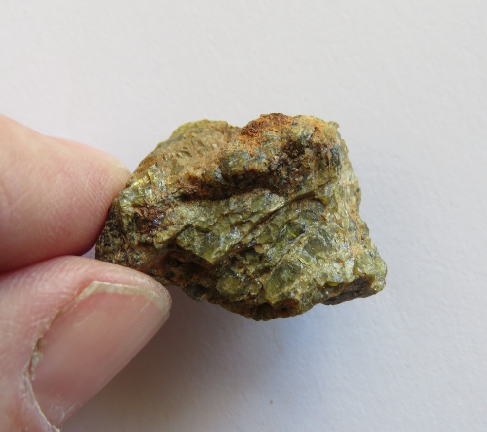

c est quoi cha!
icarealcyon a répondu à un sujet de balibalo dans Demandes d' identification de minéraux

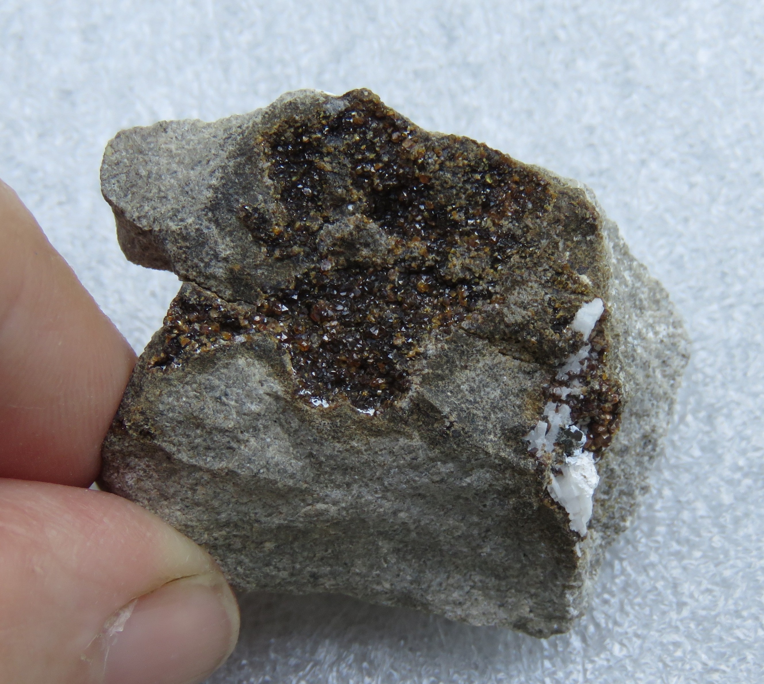

Oui ! Et dans ces couleurs-là en plus (brun-rougeâtre). Les 2 photos sont floues donc on ne peut pas observer s'il y a des clivages qui permettraient de cerner ce minéral. Le quartz, le jaspe (silice microcristalline), la calcite et même le gypse (pas répertorié aux Porres) peuvent également prendre cette couleur lie de vin. D'où ma demande. Donc, votre test de dureté permet d'éliminer le quartz. Le test HCL élimine la calcite. La fluorine reste donc le candidat le plus vraisemblable. Et ça n'a rien à voir avec la dureté d'un granite. https://www.mindat.org/loc-44004.html -

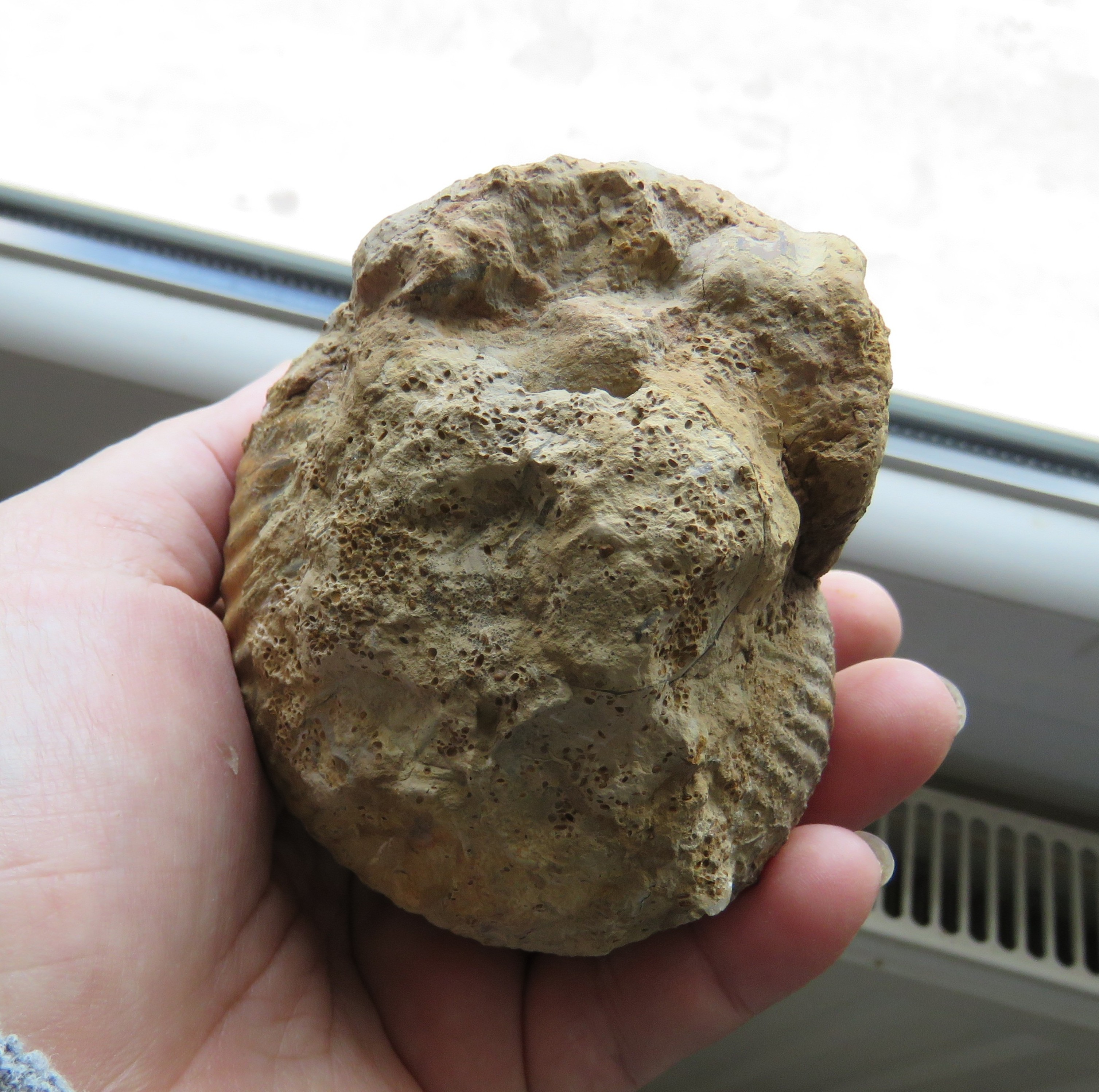

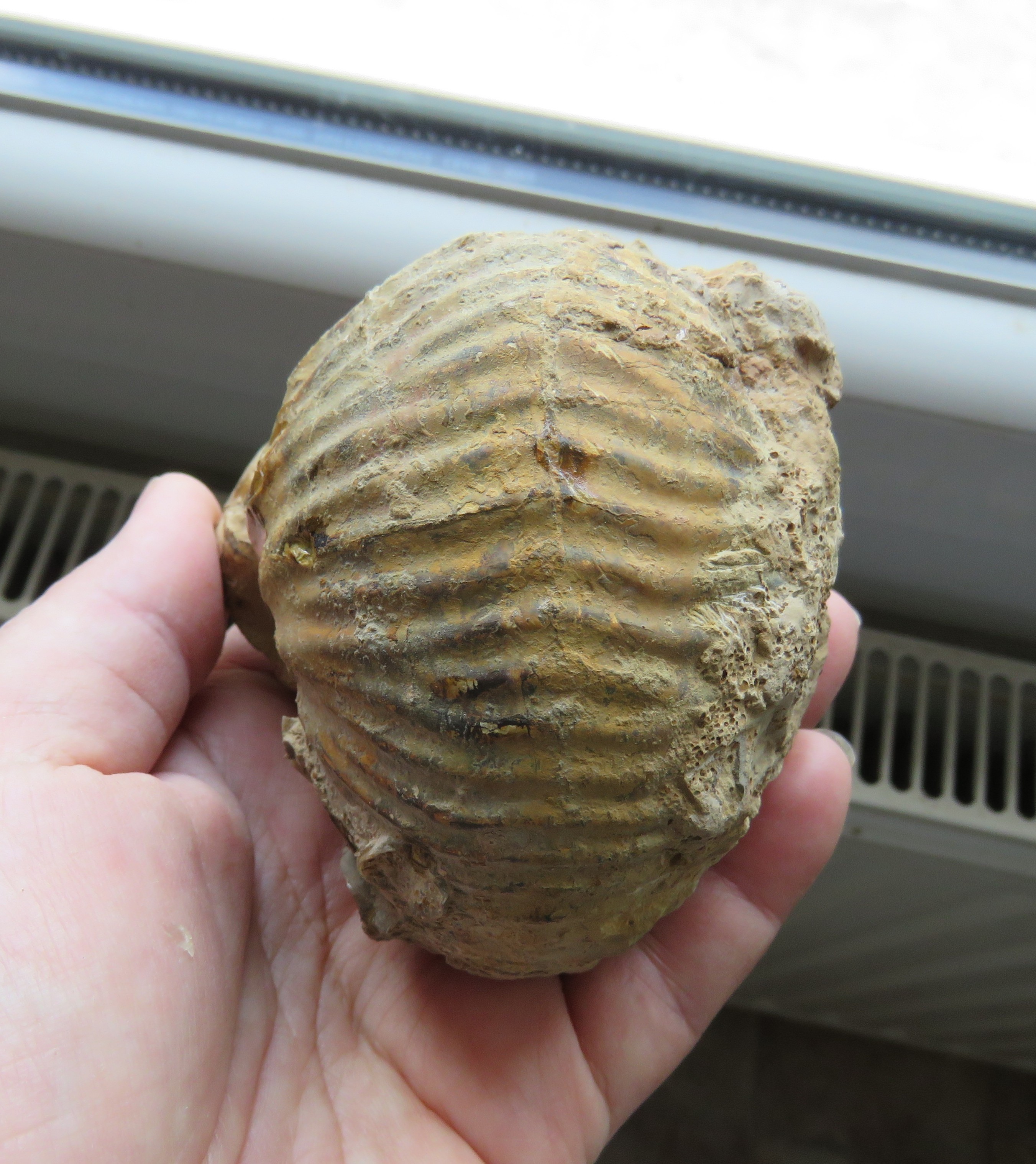

Faune des terres noires des grands causses (Aveyron - Lozère - Hérault)

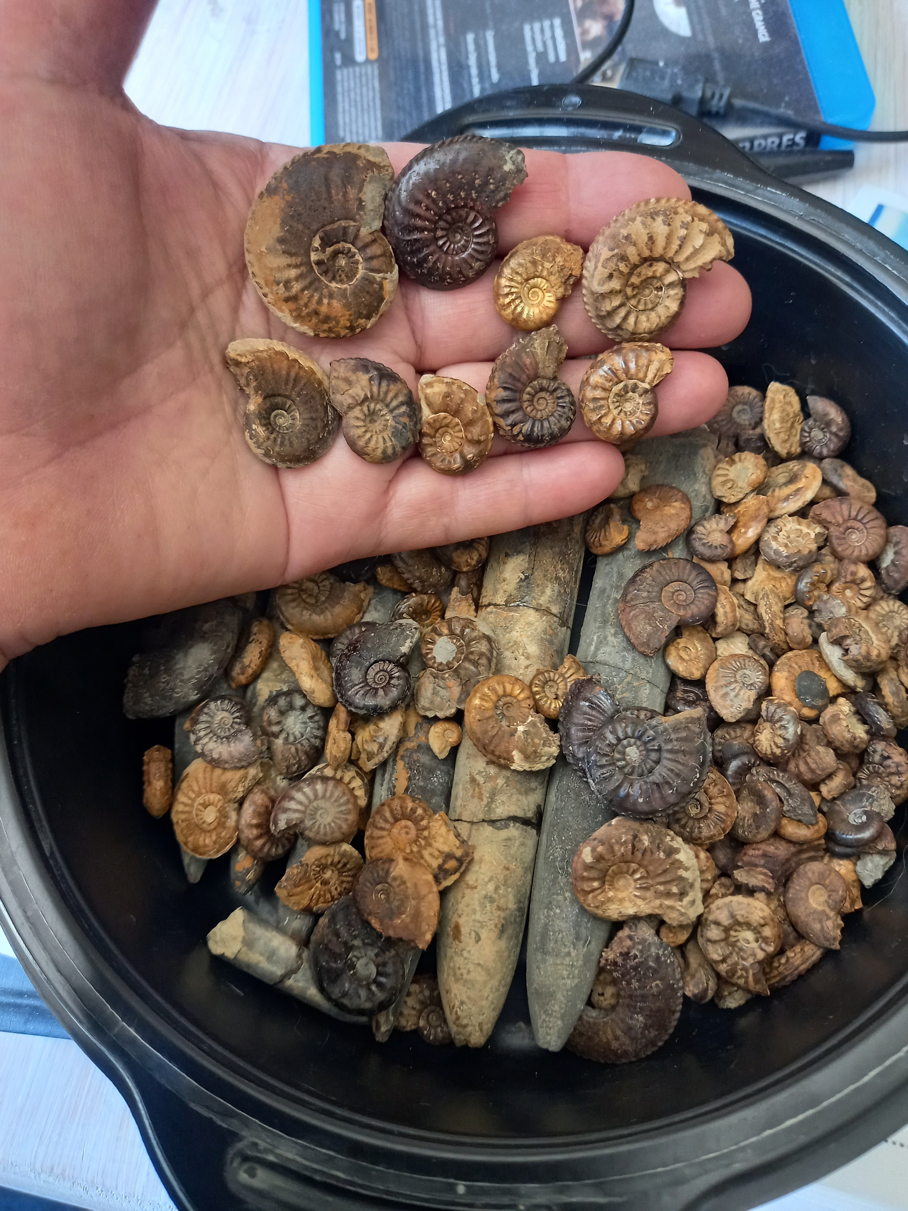

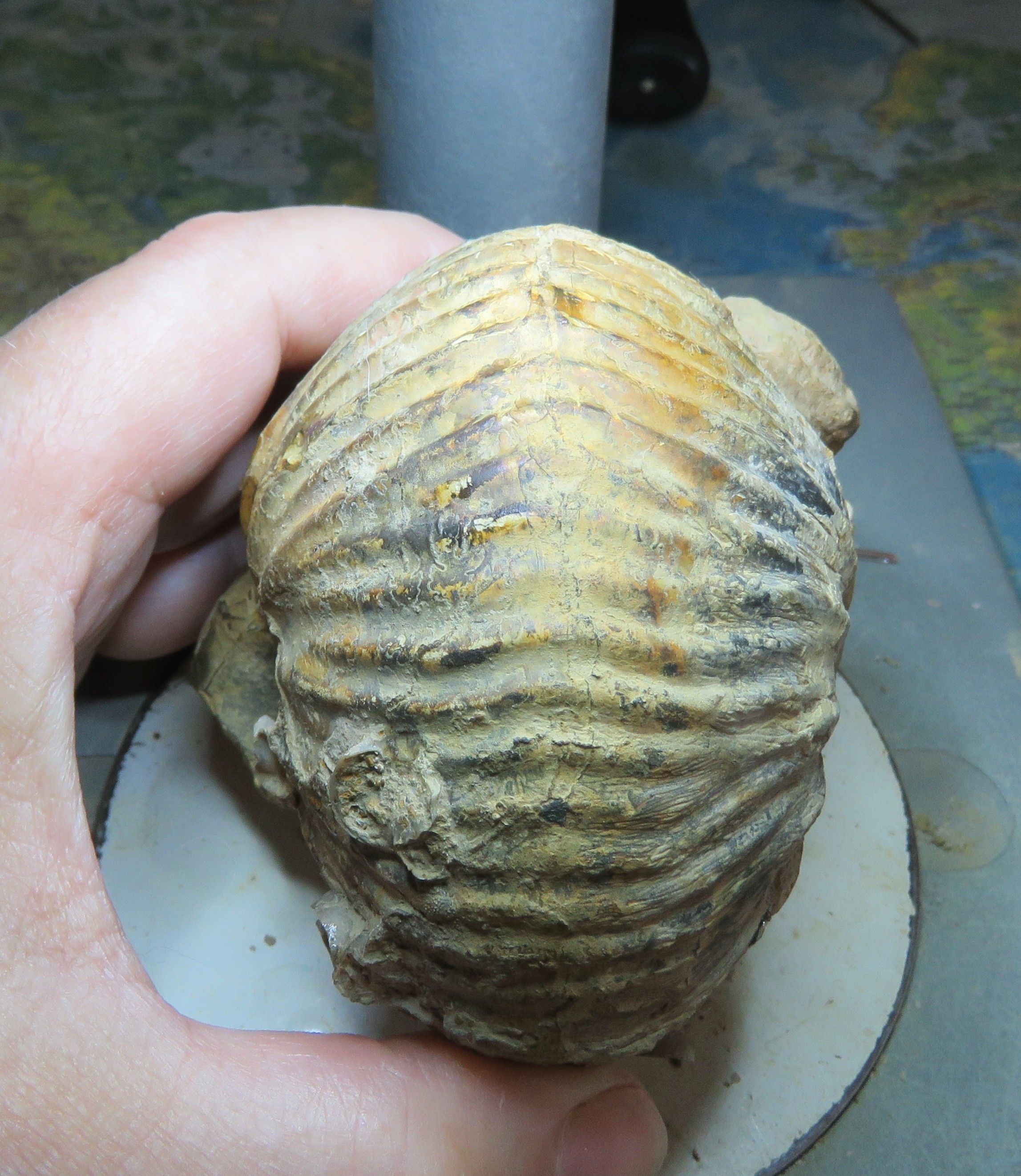

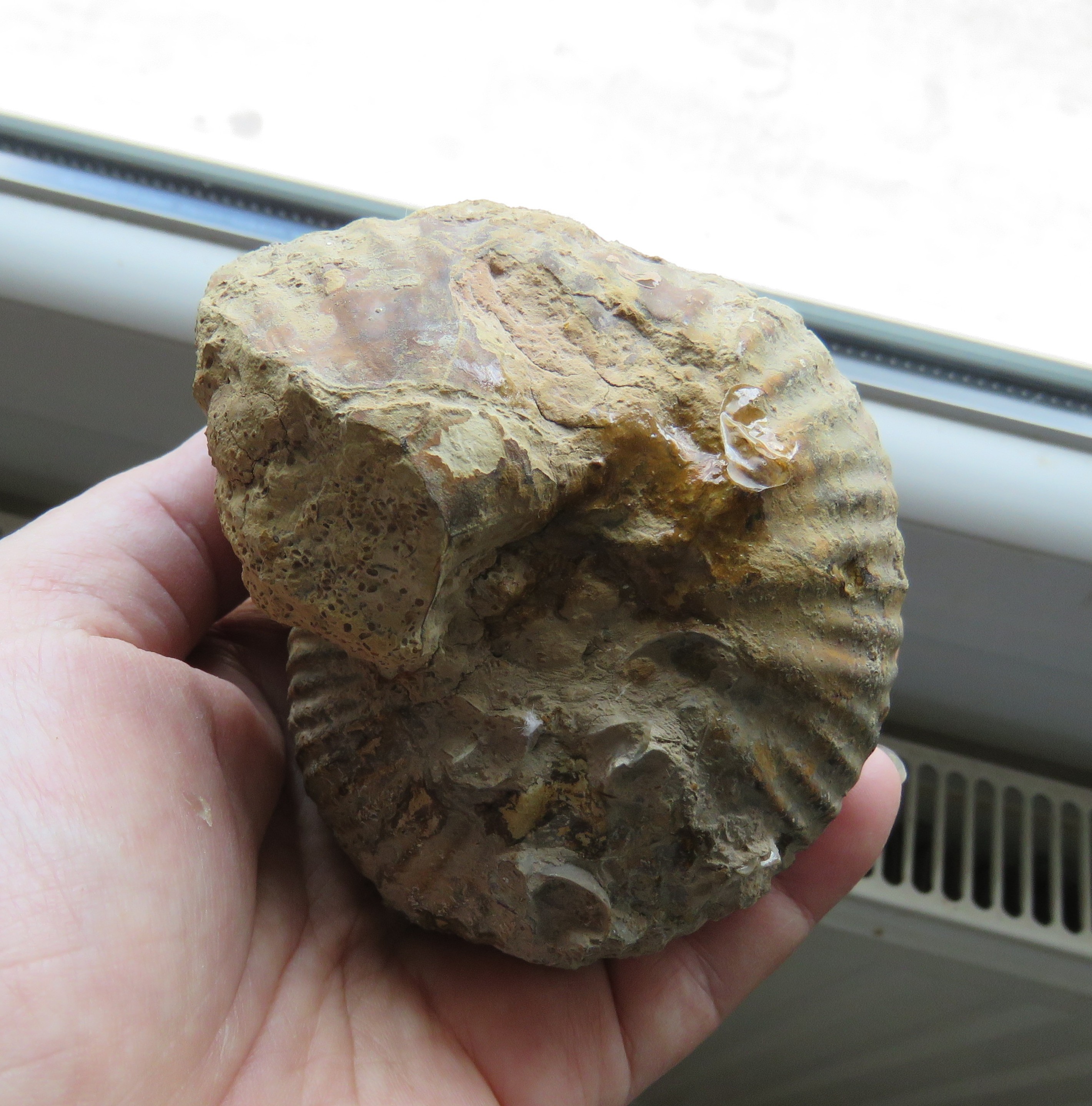

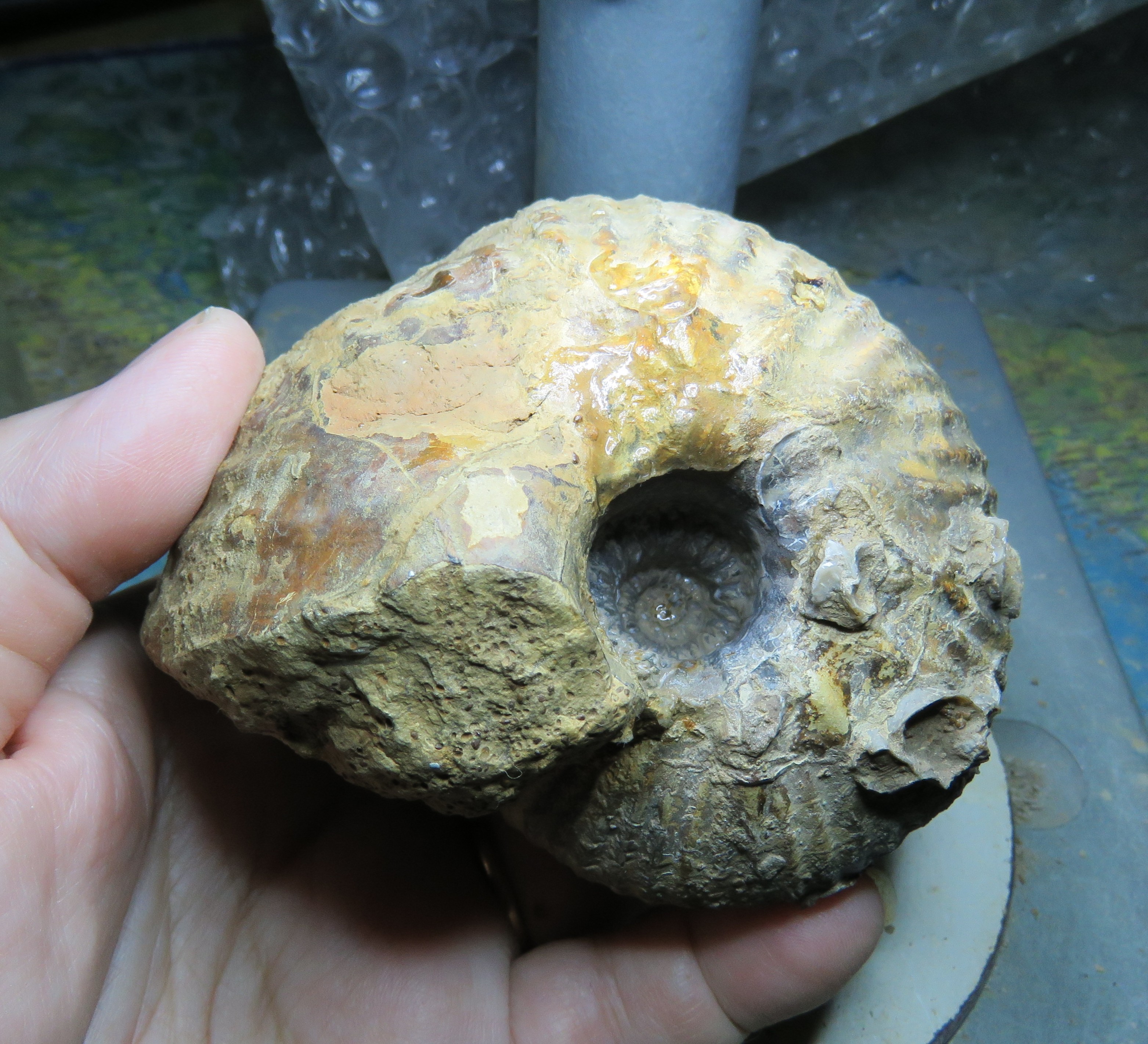

icarealcyon a répondu à un sujet de gryph58 dans Ammonites

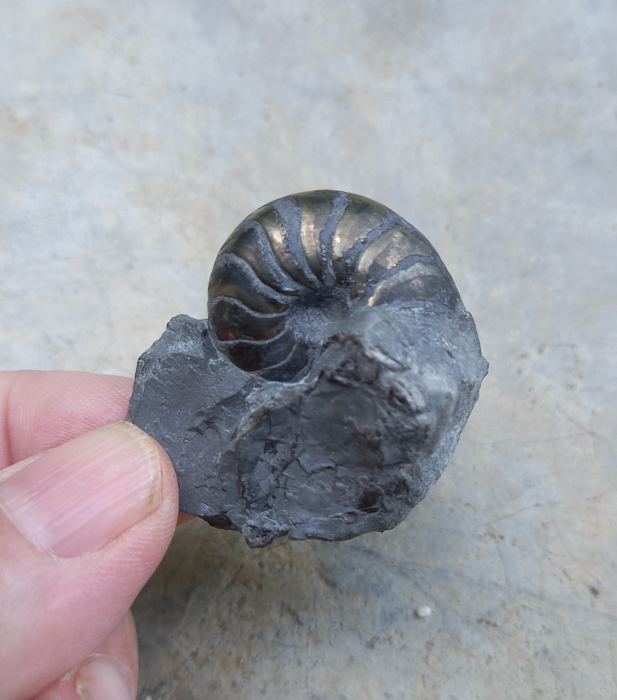

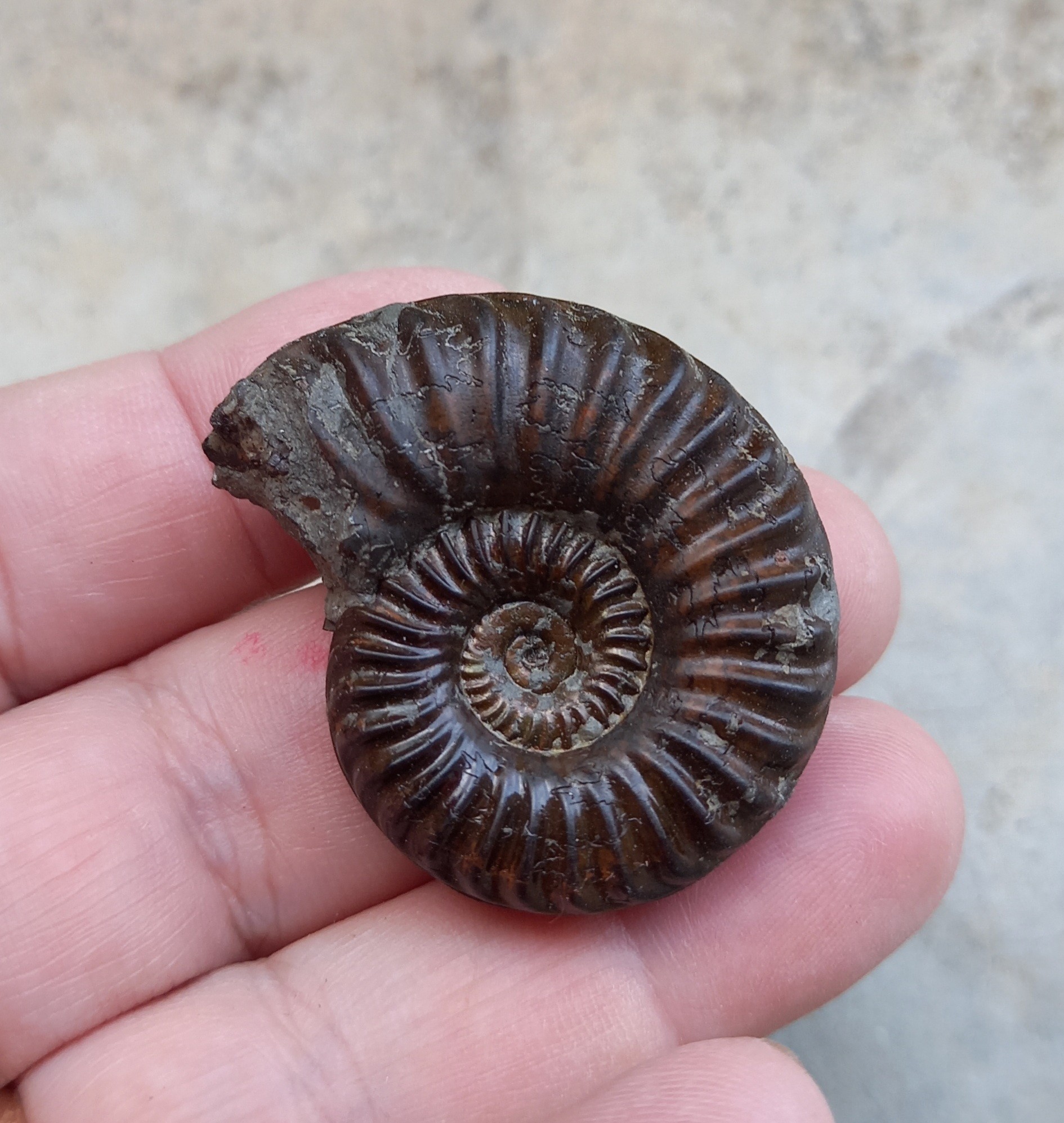

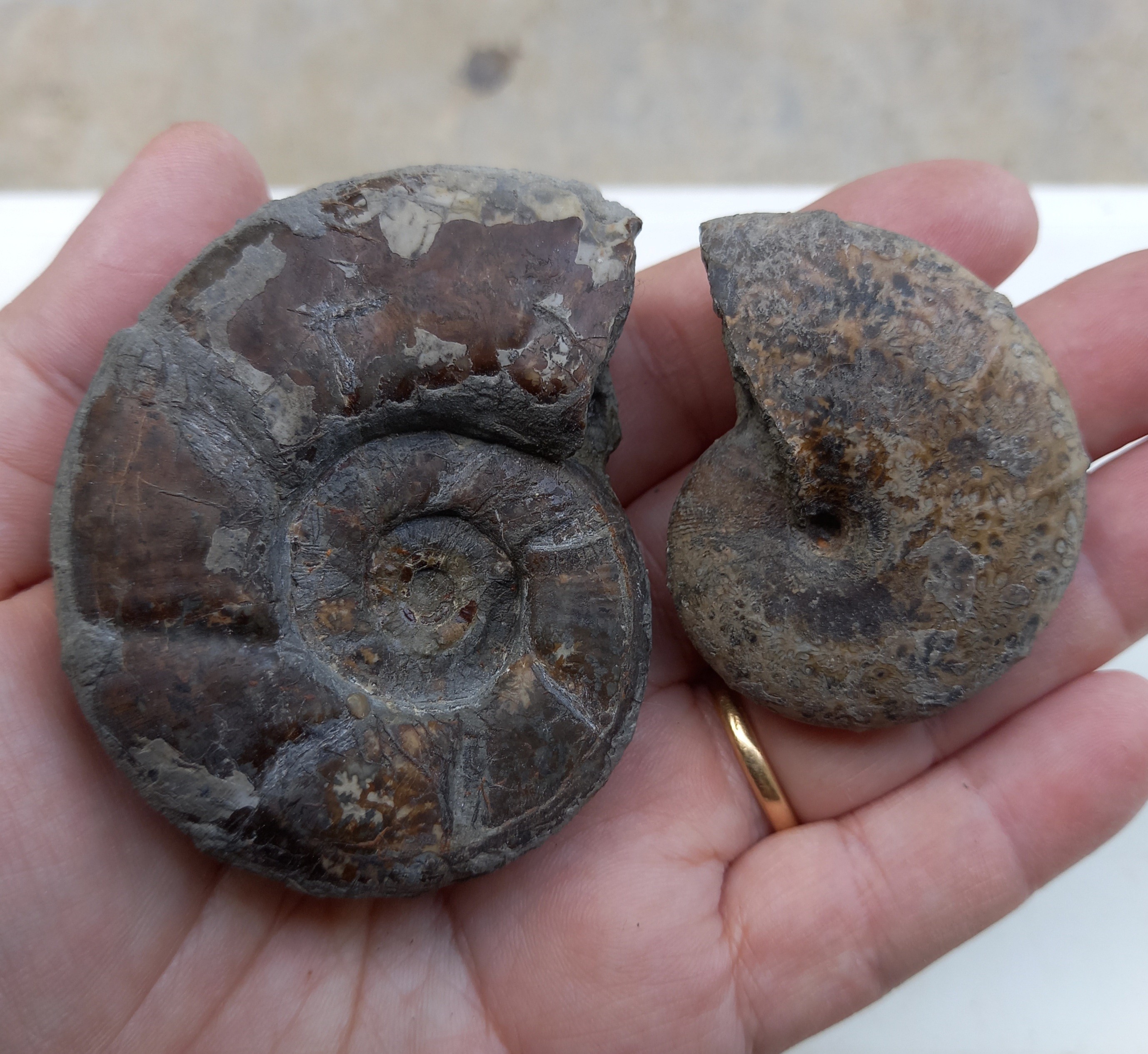

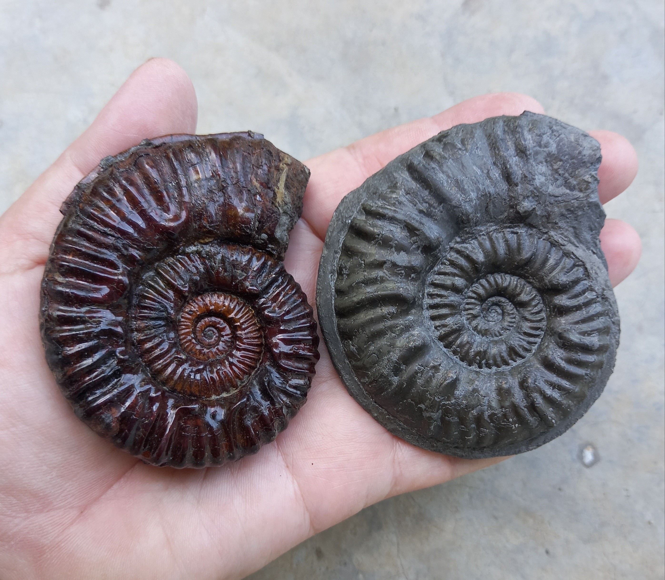

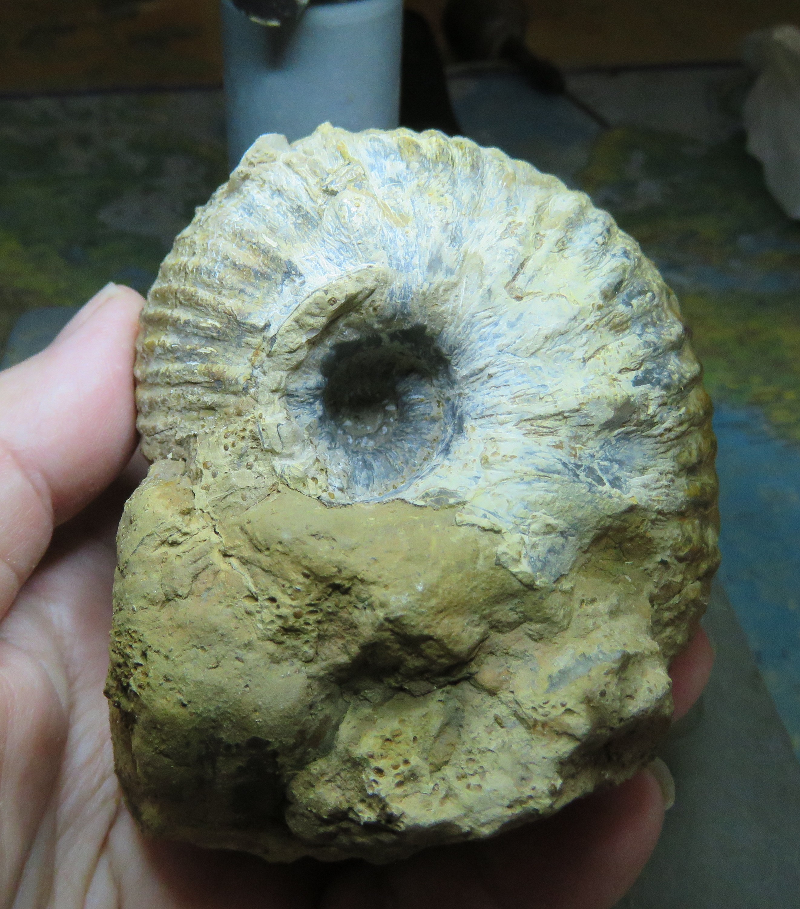

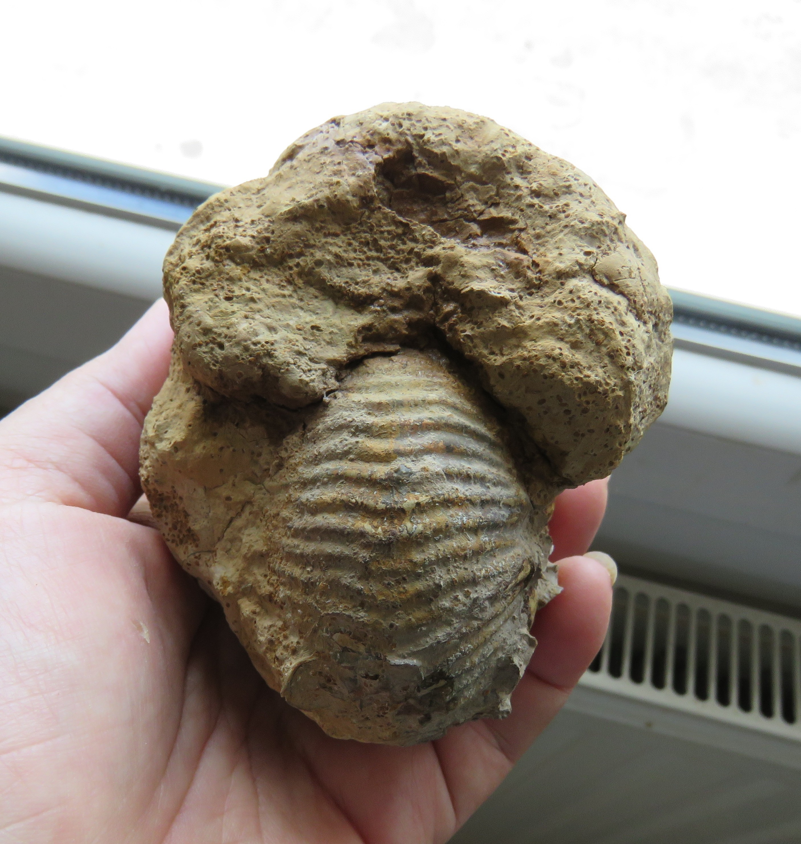

Des sulfates solubles, gypse au premier plan, et peut-être un mélange de sulfates de fer avec. La preuve est faite ici une fois de plus que celles qui sont "dans le dur" ne sont pas mieux ni pires que celles qui sont en surface. C'est une légende urbaine de penser qu'il faut absolument creuser comme un blaireau dans ces pauvres marnes pour obtenir du "stable". Il y a autant de pourries et de pourrissables en profondeur exactement comme en surface, sauf que c'est caché sous la belle dorure quand c'est frais. Par contre, quel que soit le traitement préventif appliqué, les conditions de conservation doivent être en tout premier lieu une atmosphère la plus sèche possible, au moins < à 60% d'humidité, en évitant totalement les sachets plastique et les boites fermées style Jousi, et les contrastes thermiques (gare à la chaleur/refroidissement dûs aux éclairages en vitrine), sinon, aucun traitement préventif n'est suffisant à lui seul. -

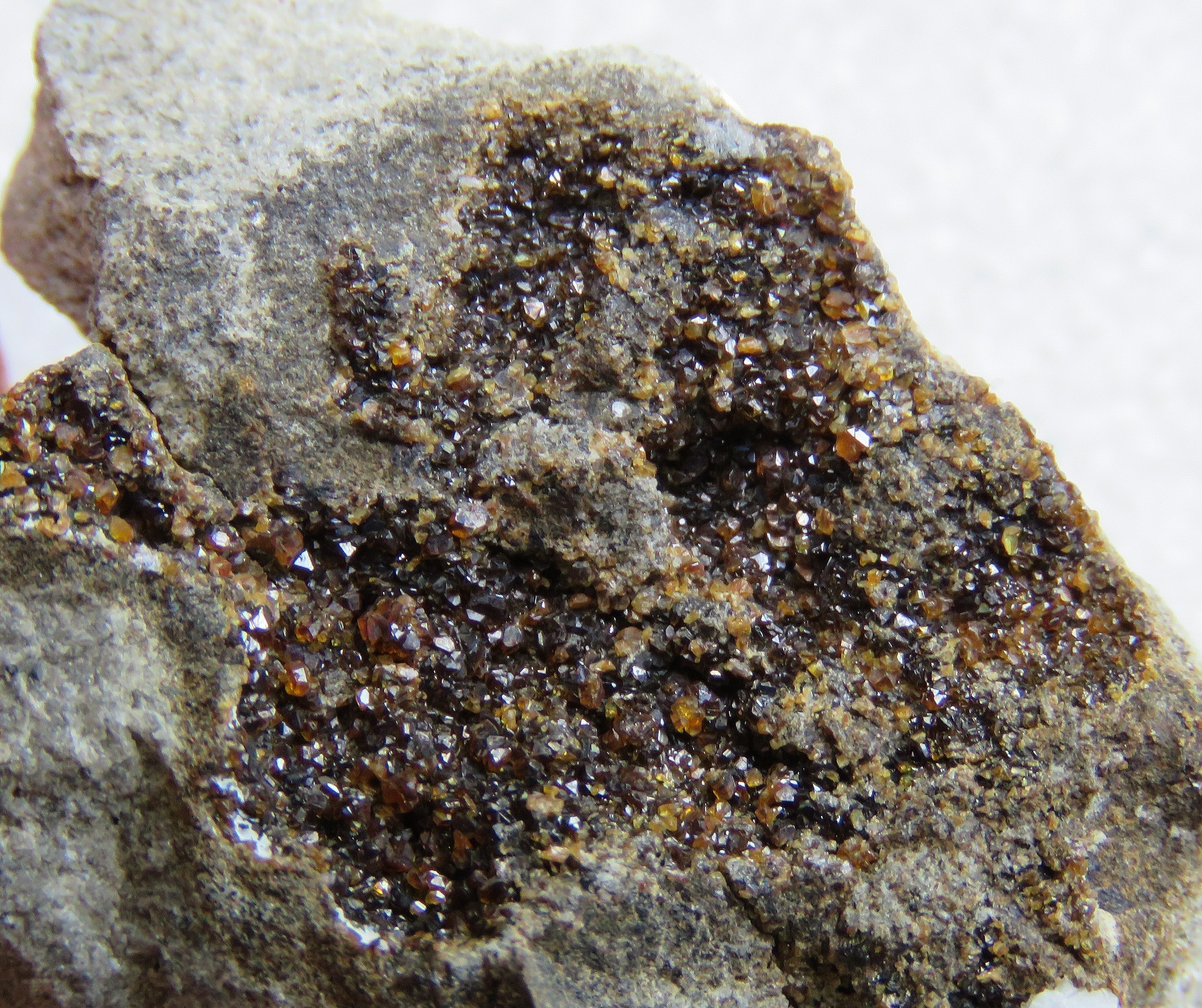

Provenance ???
icarealcyon a répondu à un sujet de PRIXITE71 dans Demandes d' identification de minéraux
A Matra, la gangue est un calcaire marneux ? https://www.persee.fr/doc/bulmi_0366-3248_1921_num_44_4_3761#:~:text=Le réalgar est réparti dans,globant des cristaux de réalgar. -

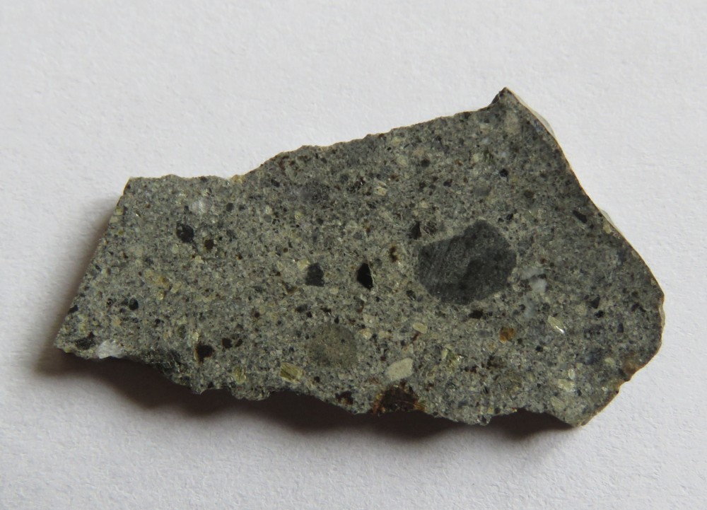

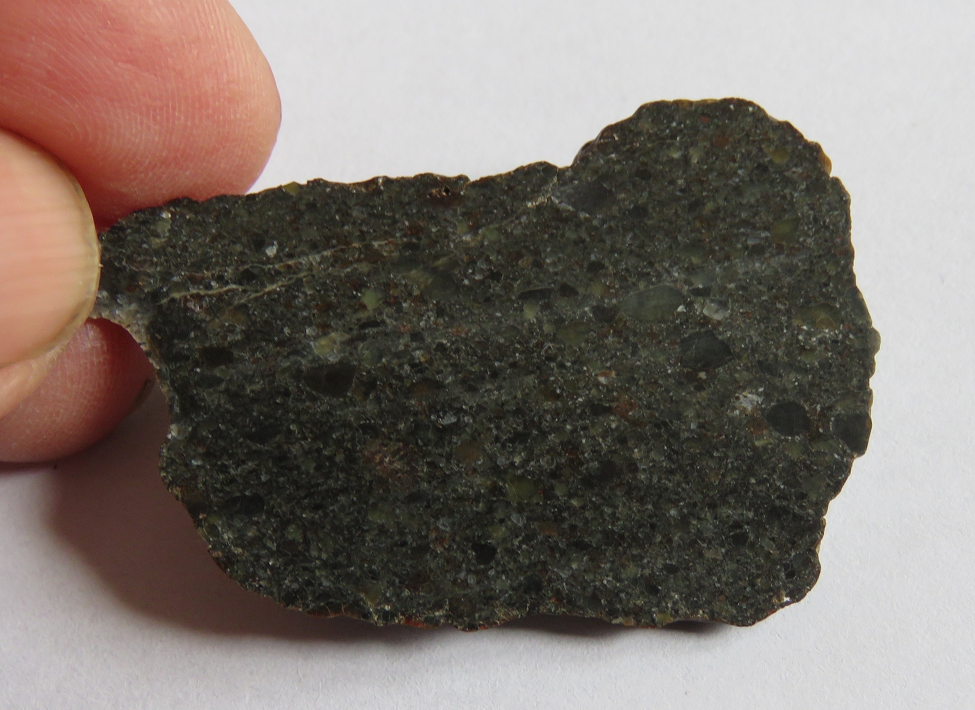

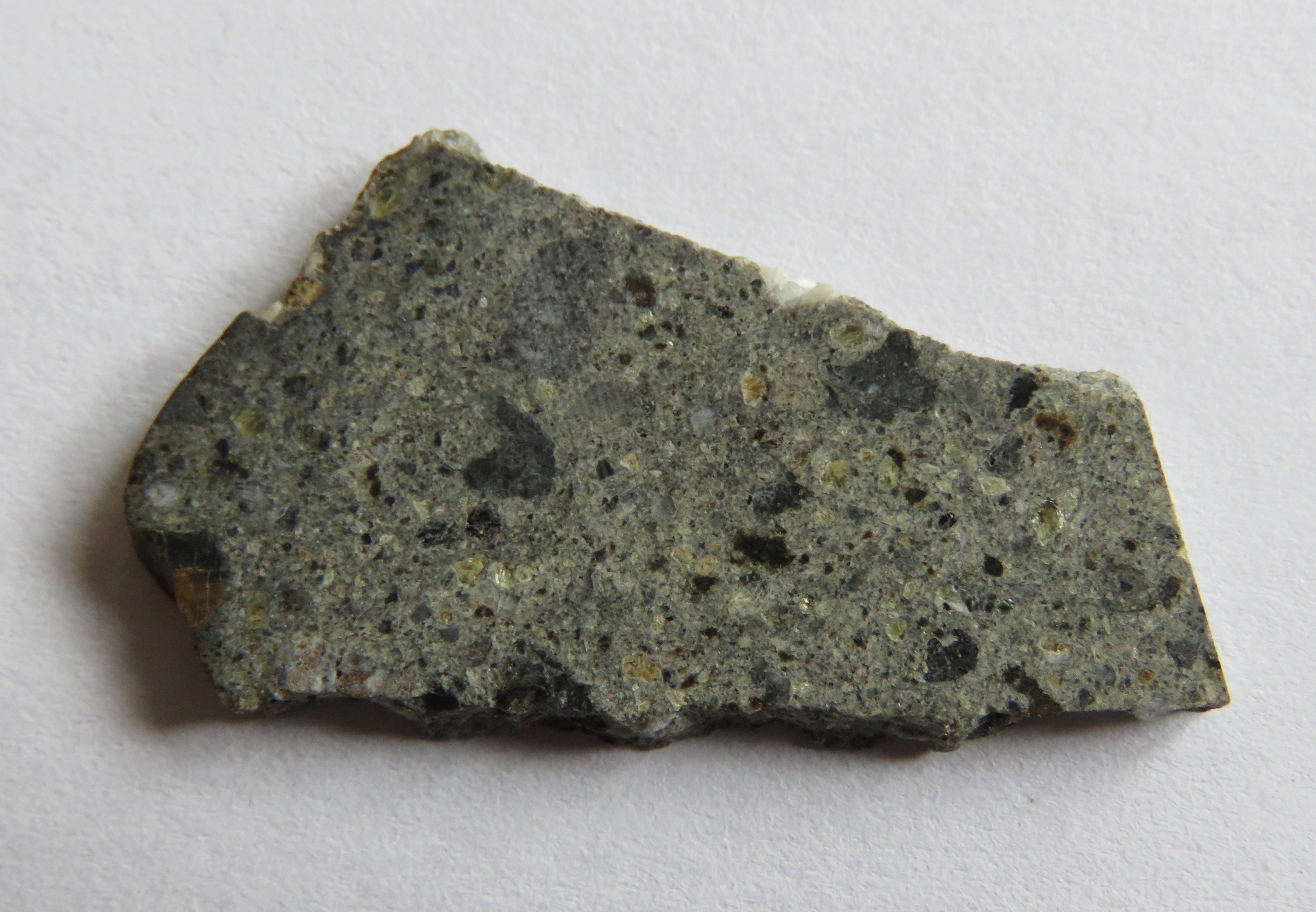

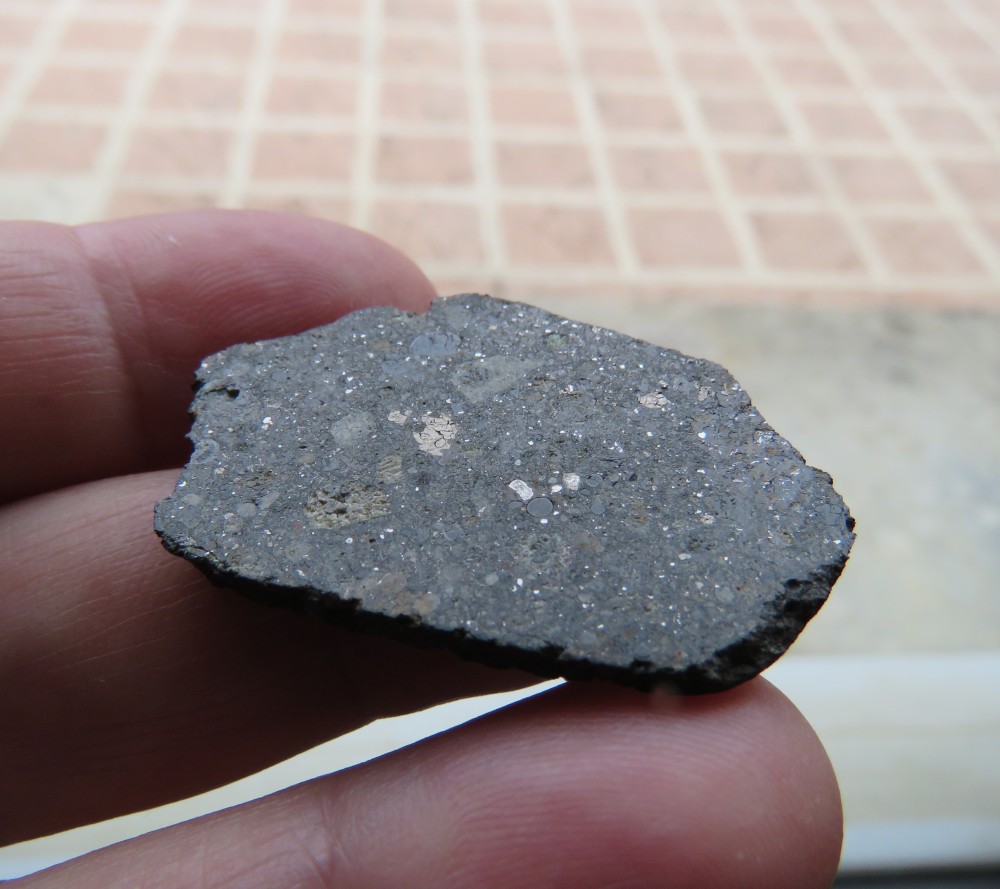

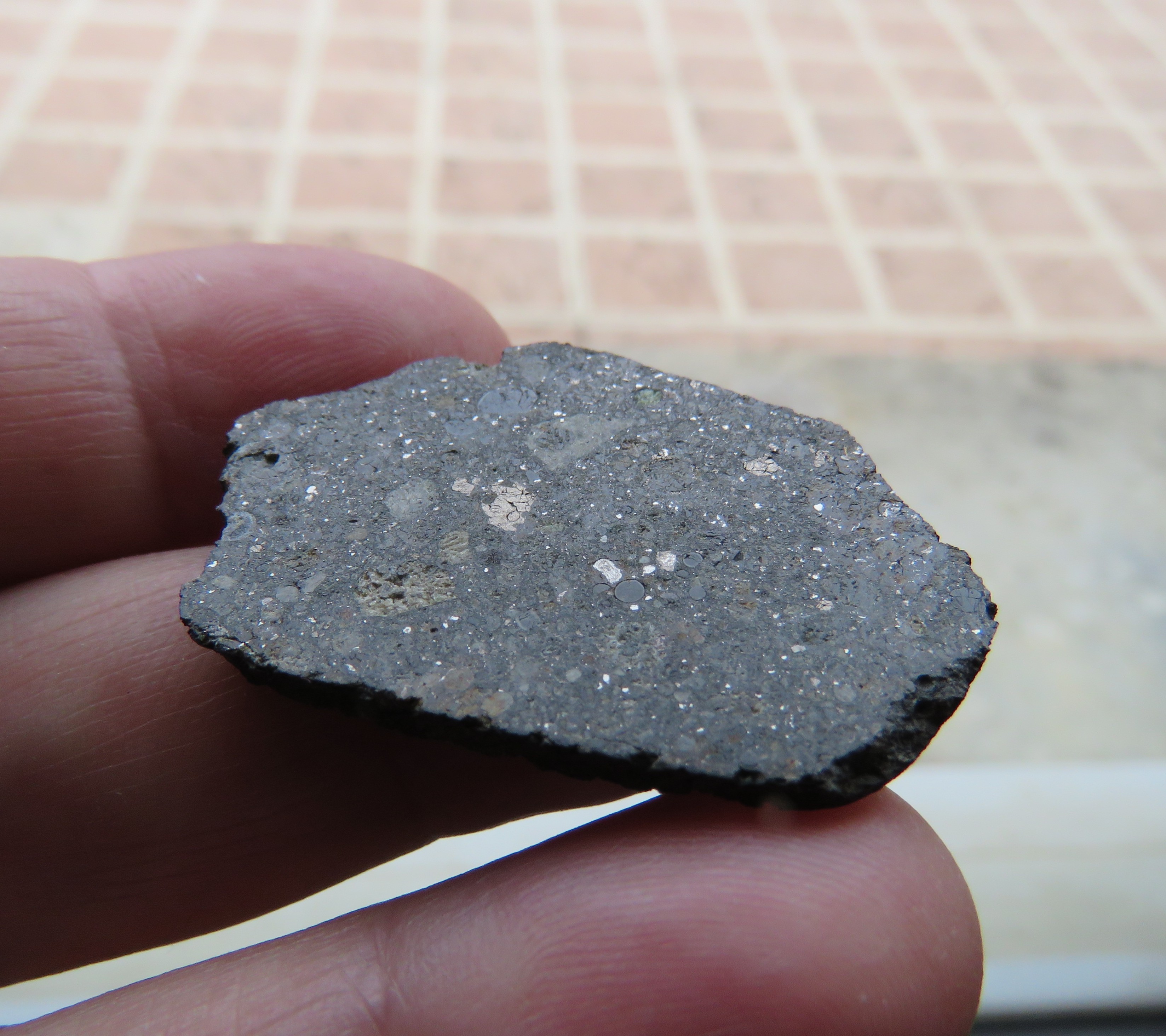

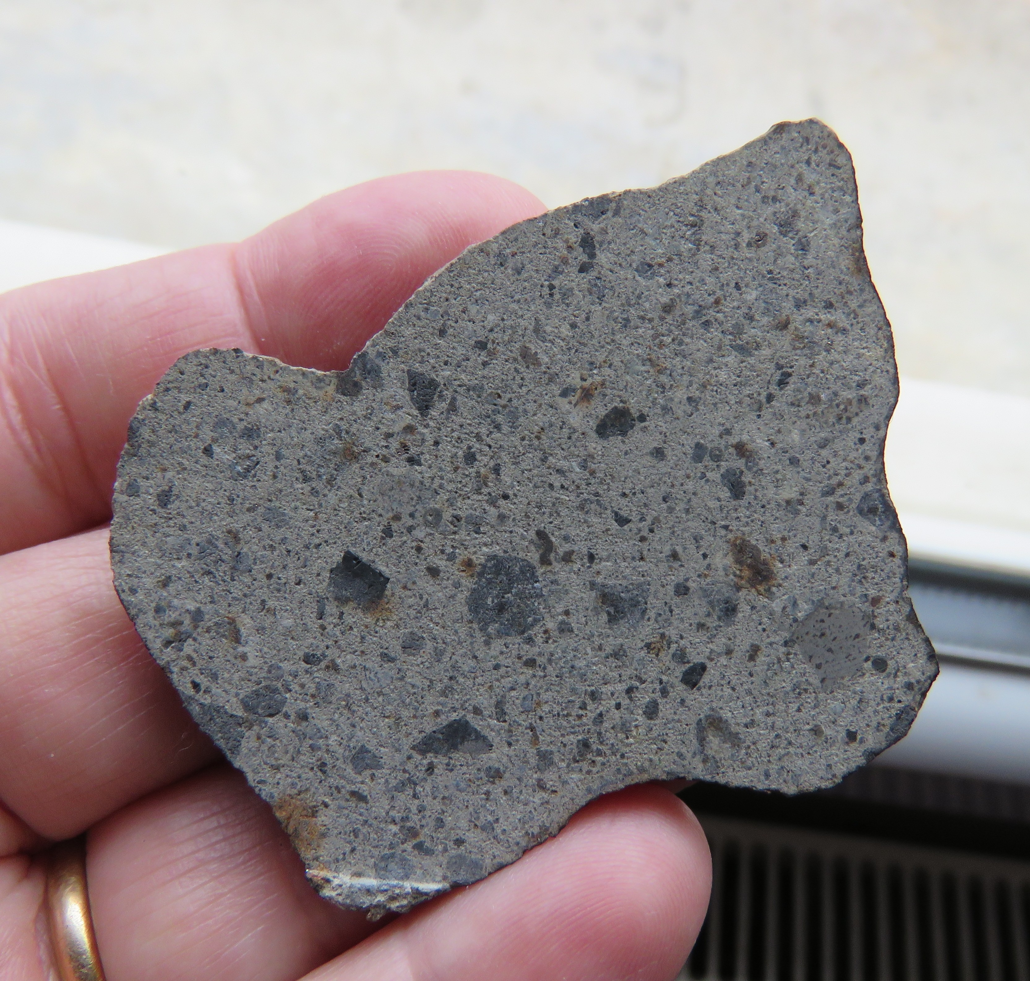

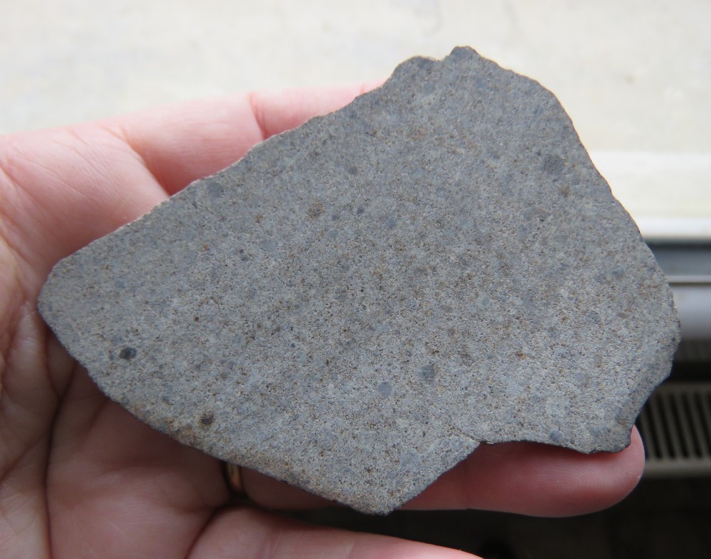

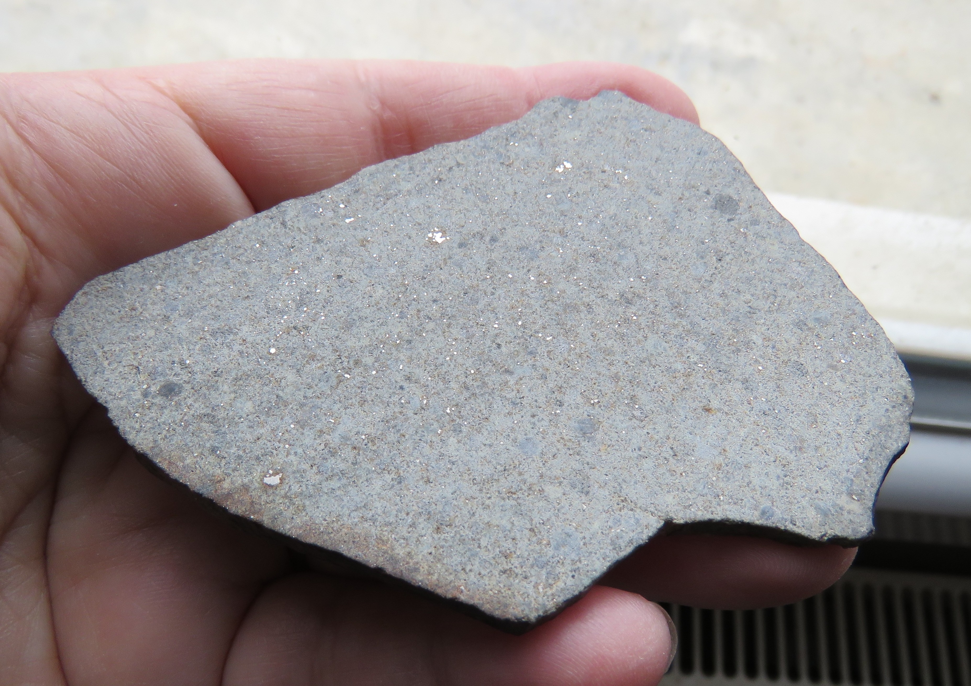

Une CR2 découverte en 2023, plutôt bien conservée par rapport à de nombreuses collègues NWA dont certaines lui sont probablement appariées: NWA 15897 https://www.lpi.usra.edu/meteor//metbull.php?code=79978 Voici deux tranches qui montrent toute l'étrangeté de cette classe de carbonées à la matrice très tiche en fer:
Provenance ???
Bonjour, la gangue est-elle un calcaire marneux gris? Si oui, possibilité que ce soit un realgar des Alpes Maritimes ( Duranus ou Luceram). -

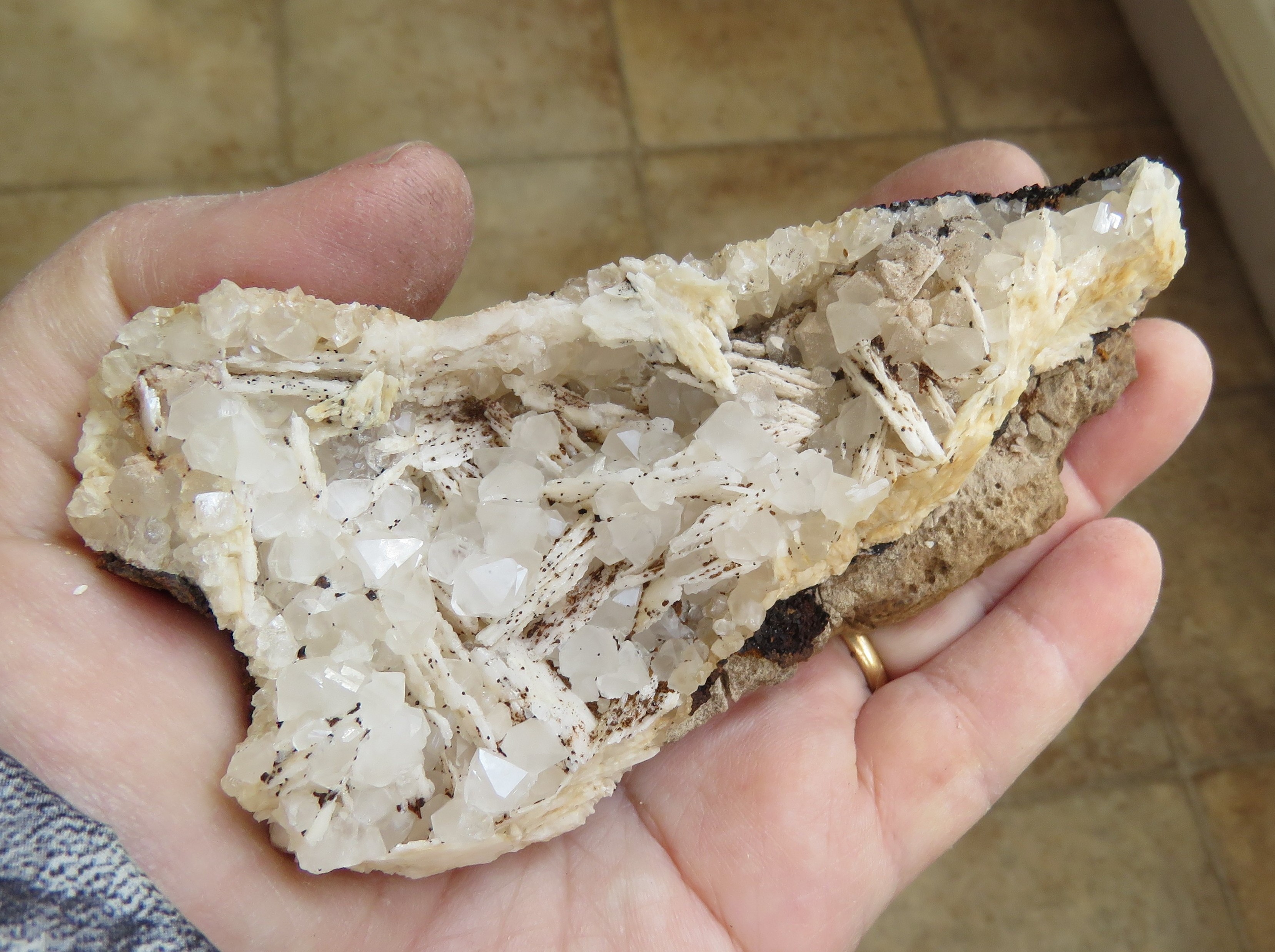

Vos découvertes de minéraux les plus récentes (2) !
icarealcyon a répondu à un sujet de le sablais dans Forum Minéraux et Minéralogie

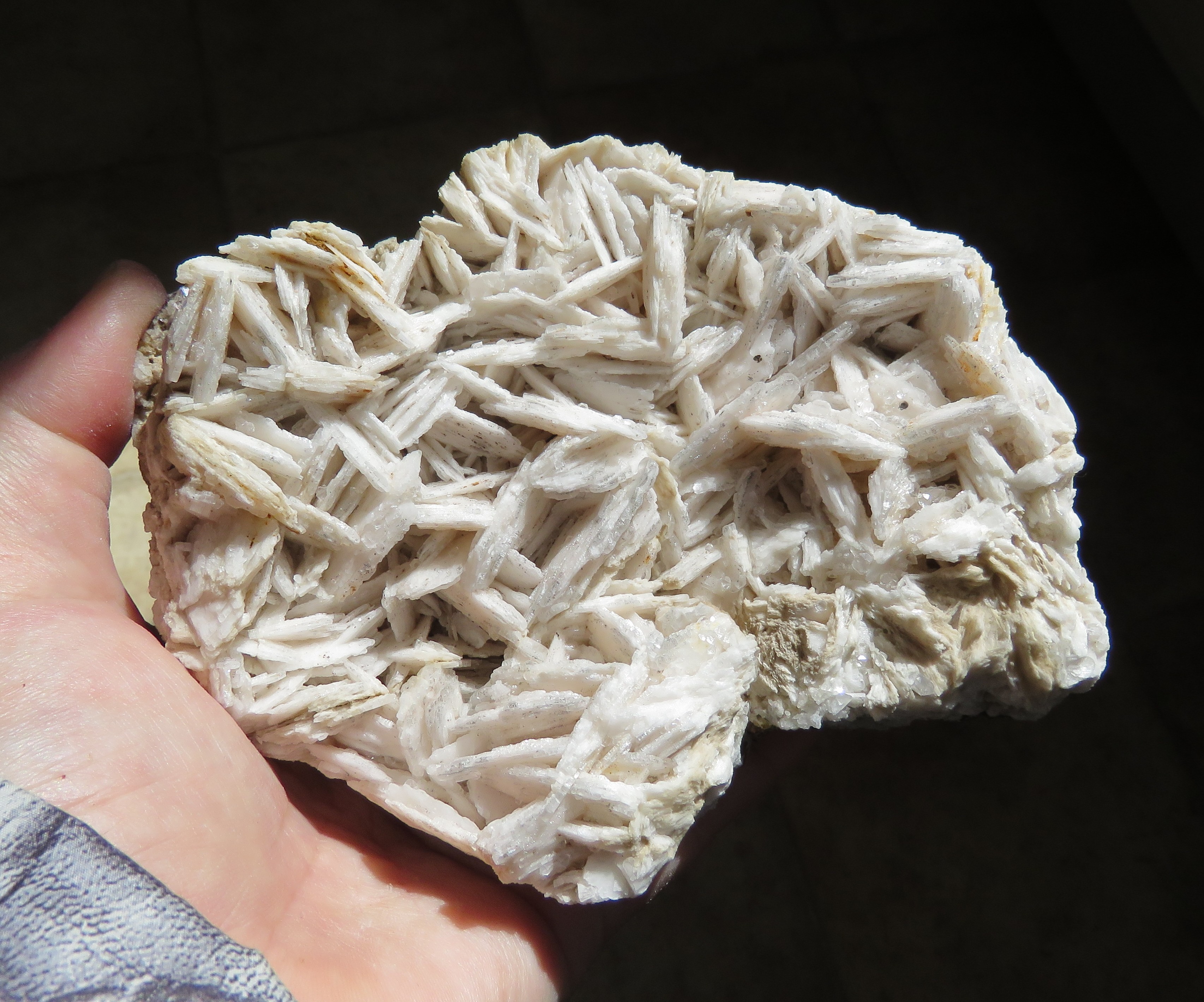

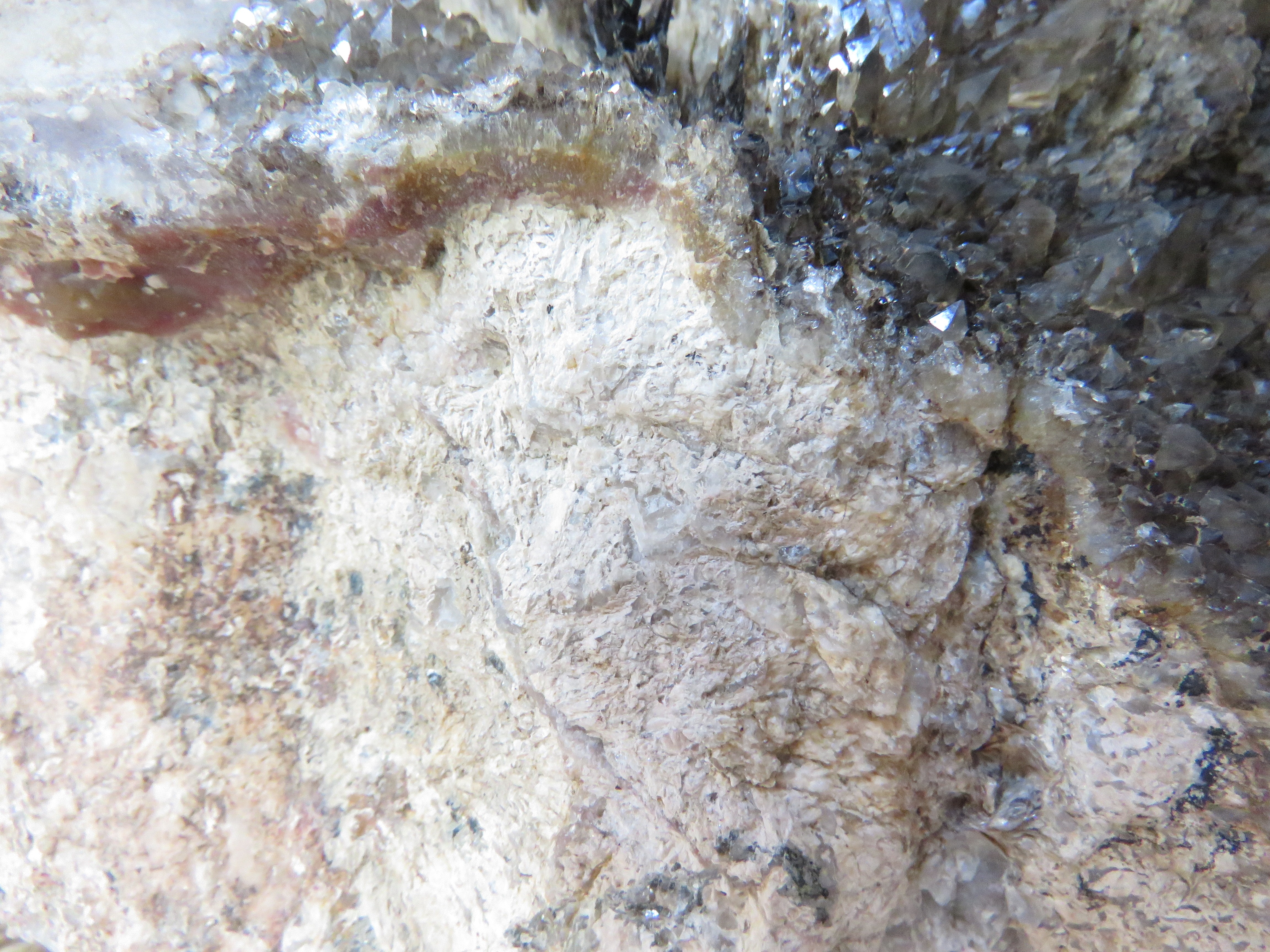

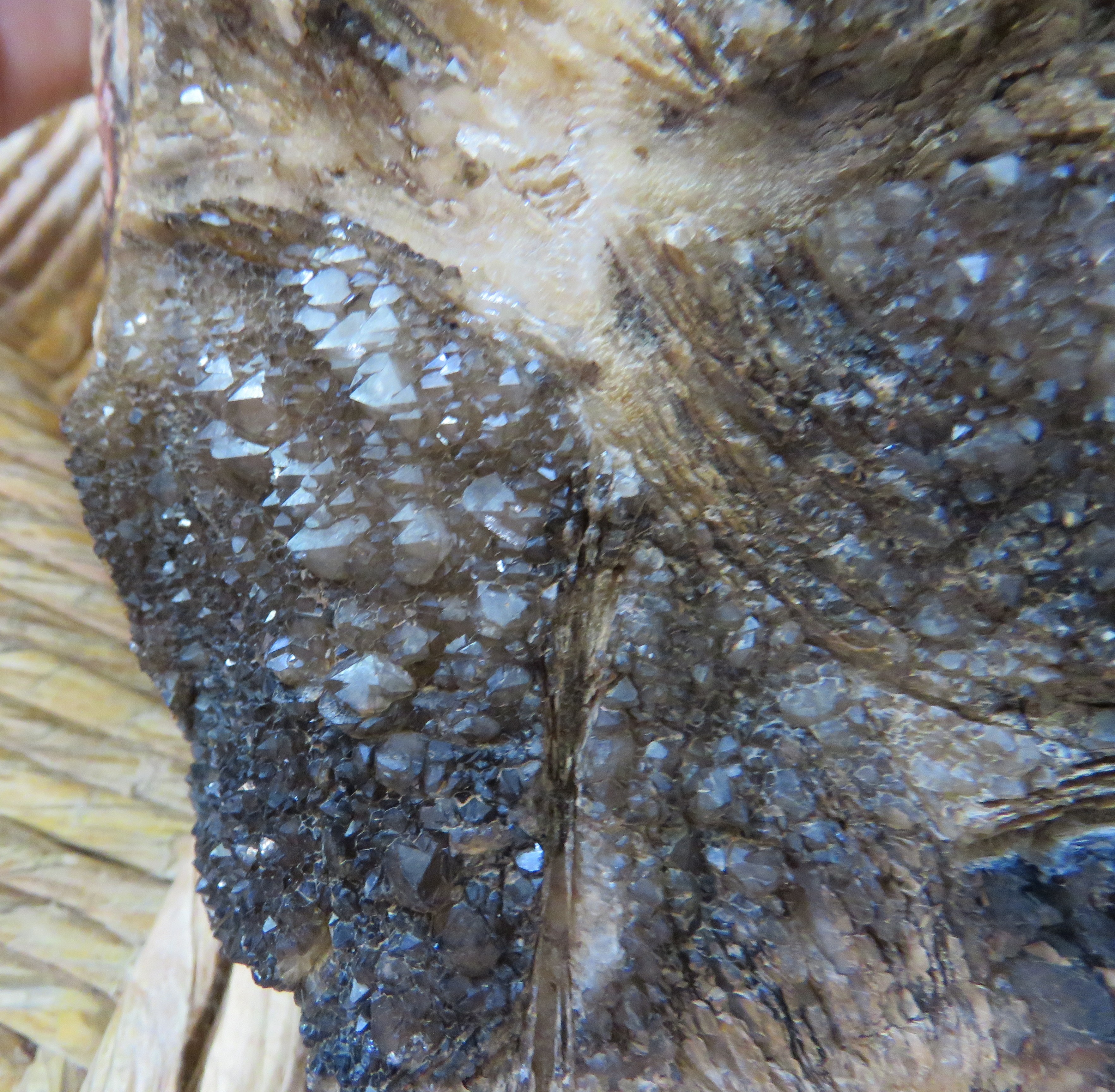

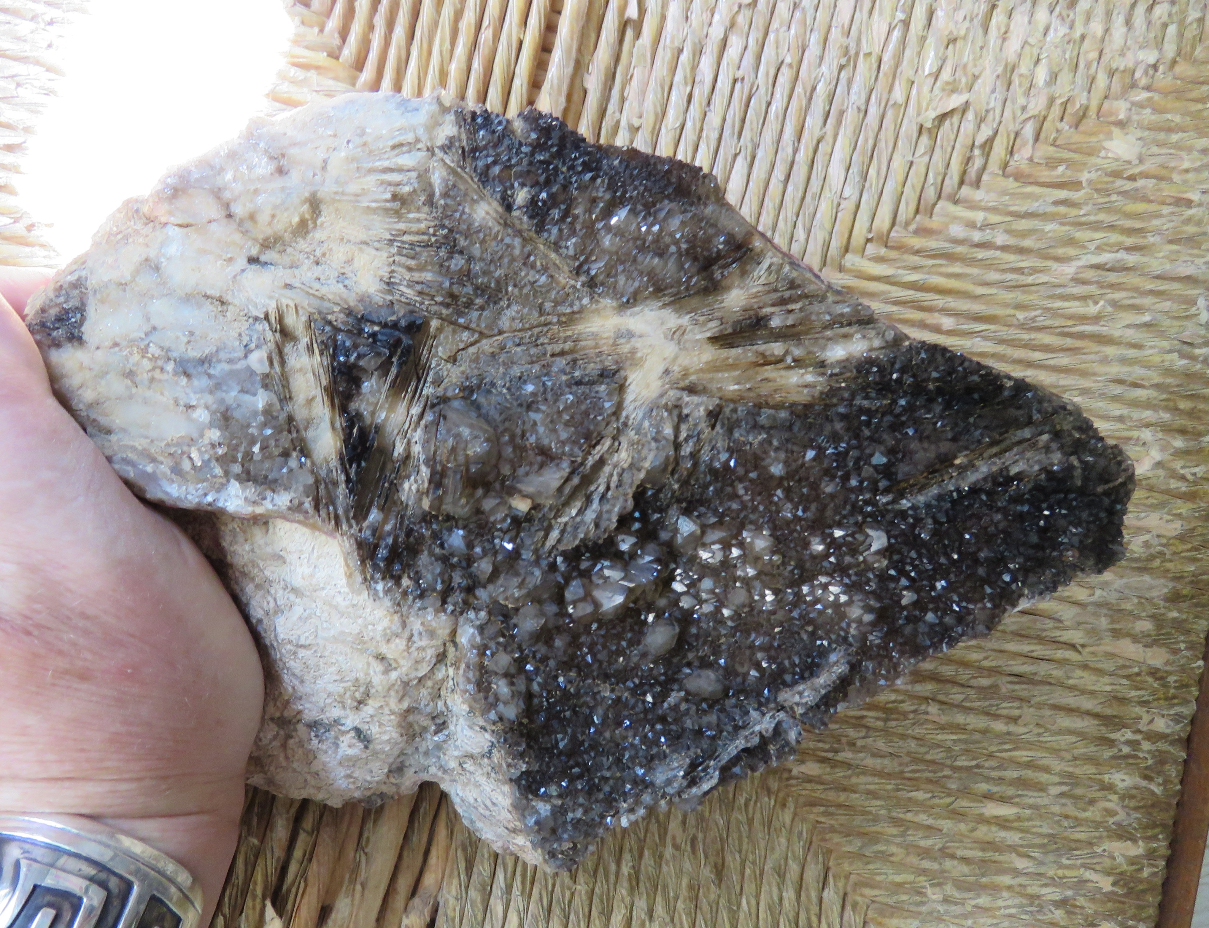

Un tout petit bijou lozérien trouvé ce samedi : quartz sur lames de barytine, flottant, 37 X 27 mm, Cham des Bondons -

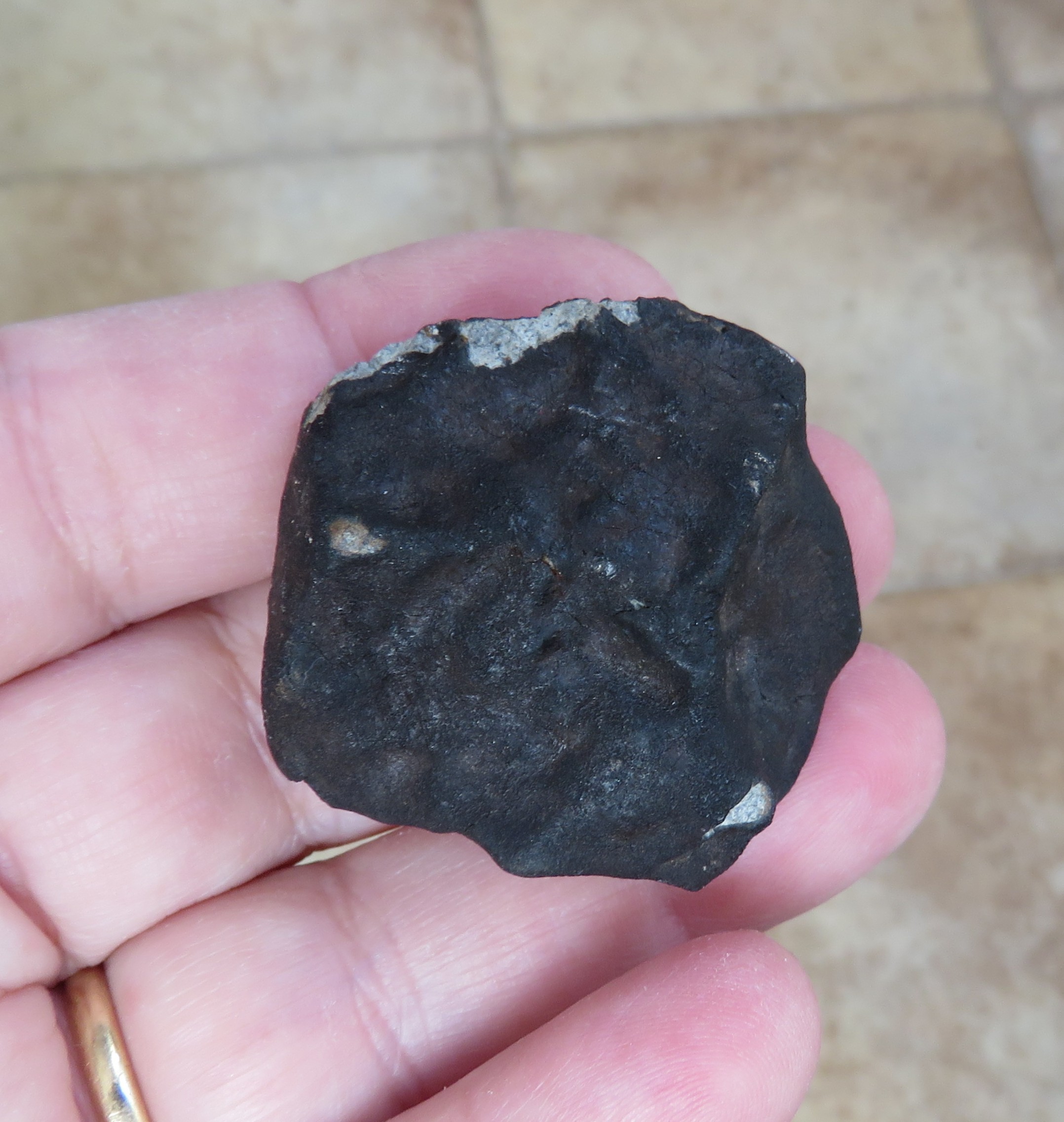

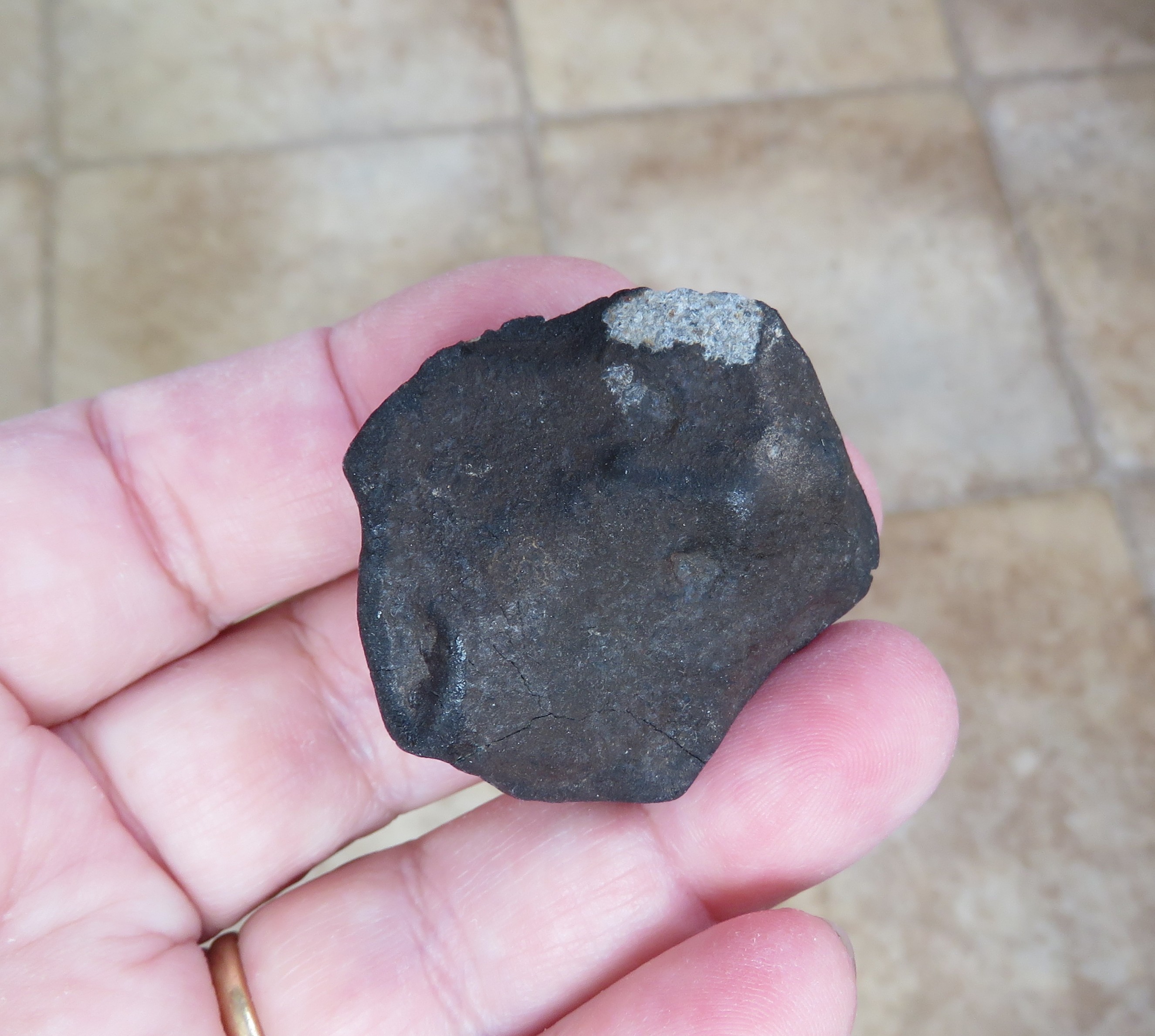

Un bel exemple de météorite orientée débutante avec cette Hamada al Hamra 346 de 133g (chute probable du 26/8/2018, Lybie, chondrite L6). La face avant de la pierre quand elle a acquis une attitude stable lors de sa traversée atmosphérique, montre quelques belles lignes de fuite rayonnant à partir du centre: La face arrière, un peu concave, montre au milieu une croûte de fusion très fine et rougeâtre, sur laquelle il y a des projections et fines coulées du matériau plus noir de la face avant : Zoom sur la face arrière:

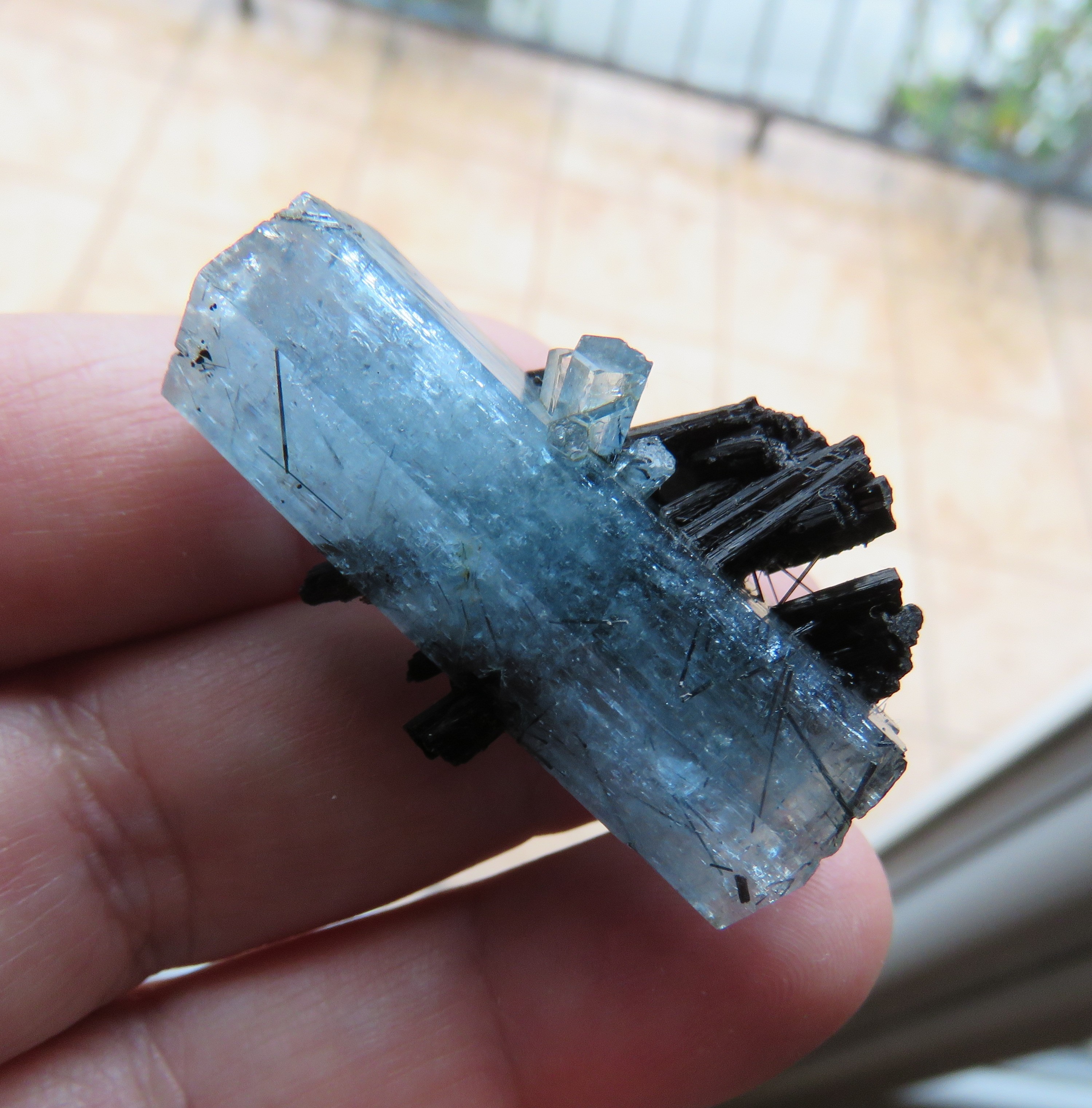

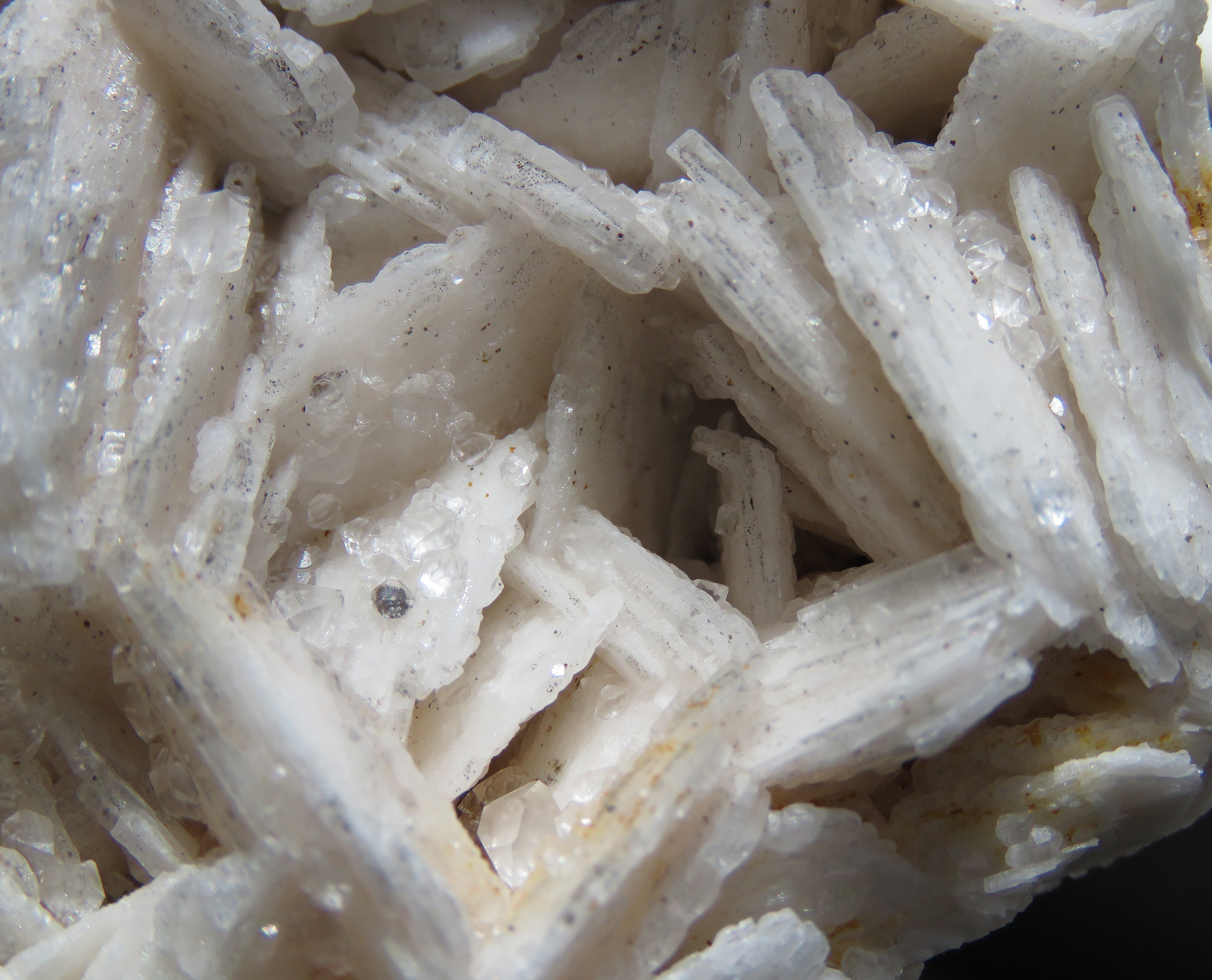

Sur l'avant-dernière photo, ça fait système cubique mais pas tellement pour les autres... Pouvez-vous essayer un petit "truc" pour obtenir des photos plus nettes : de l'eau sucrée étalée sur la face du cristal (ou une goutte d'huile) pour prendre la photo ? Cela lisse les irrégularités de surface du quartz et en théorie permettrait plus de netteté.

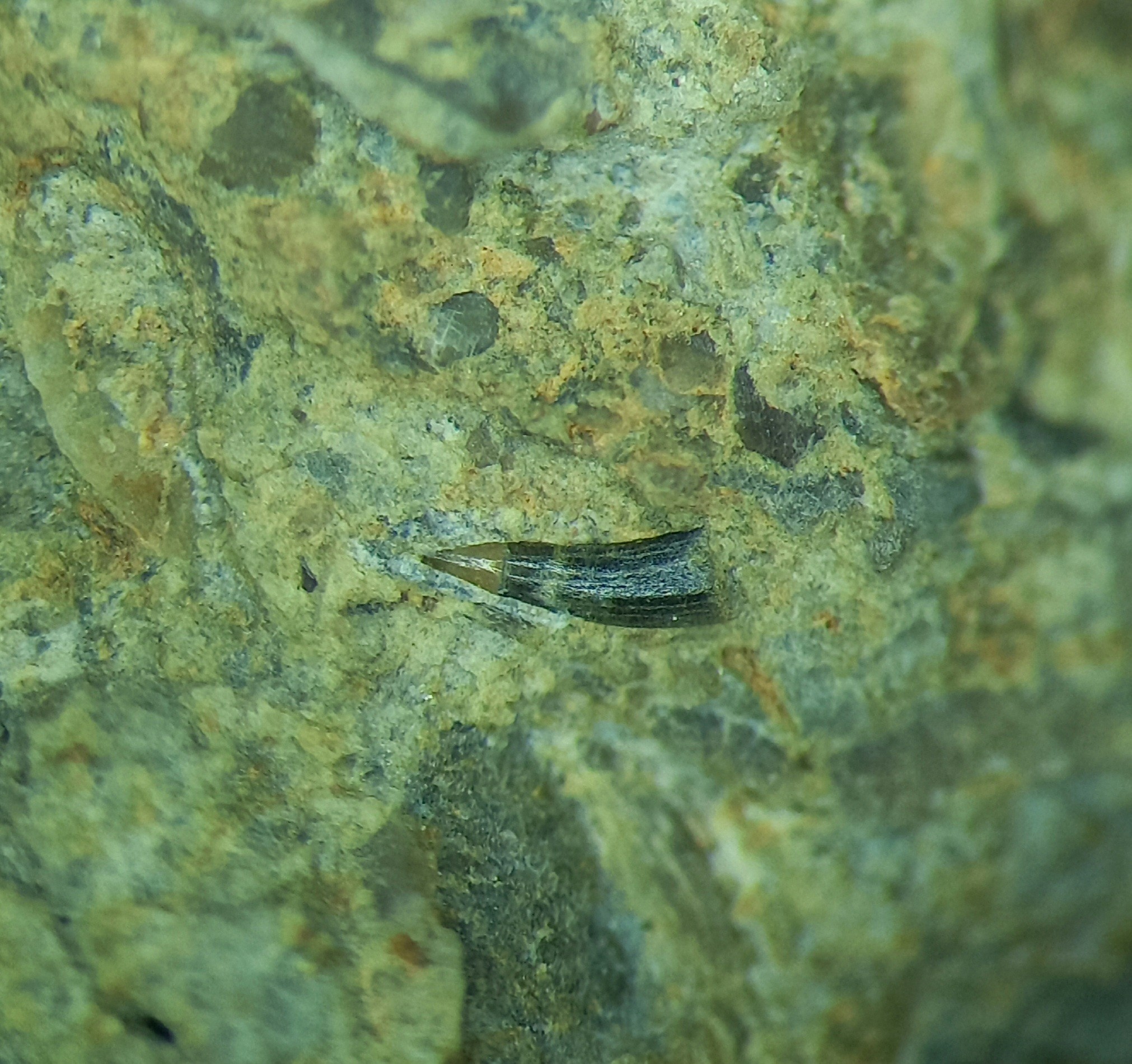

icarealcyon a répondu à un sujet de Max Rouger dans Demandes d' identification de fossiles
Bonjour Max, la vidéo rapprochée n'est pas un support pertinent, spécialement pour une demande d'identification. Ces vidéos sont floues la plupart du temps, et ça tremble beaucoup trop. C'est épuisant à regarder. Et je ne mets pas de son. Des photos nettes 2 faces, profil et dessous, toujours la pointe en haut, éventuellement recadrées, sont bien plus efficaces à fournir comme document de base. -

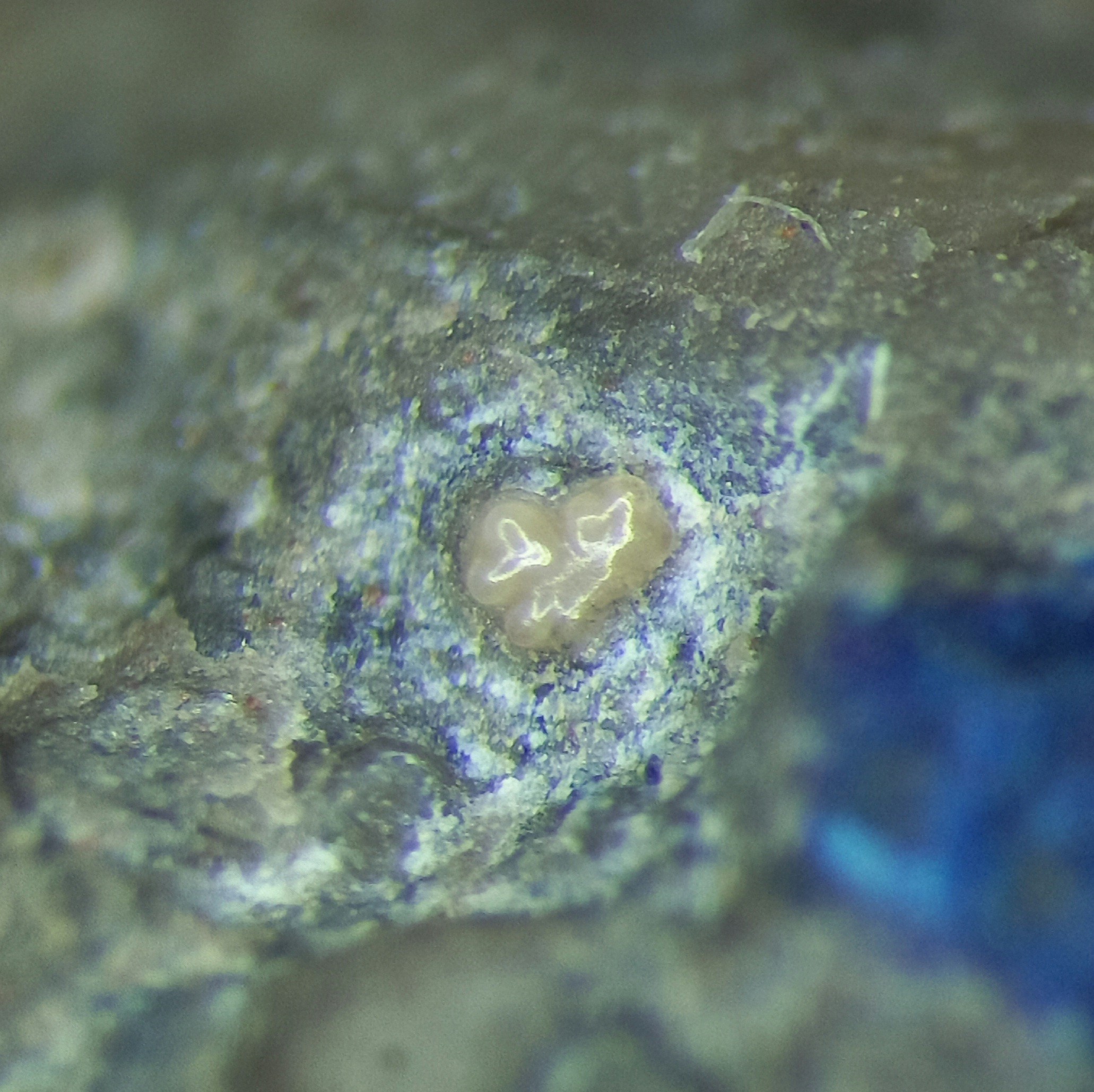

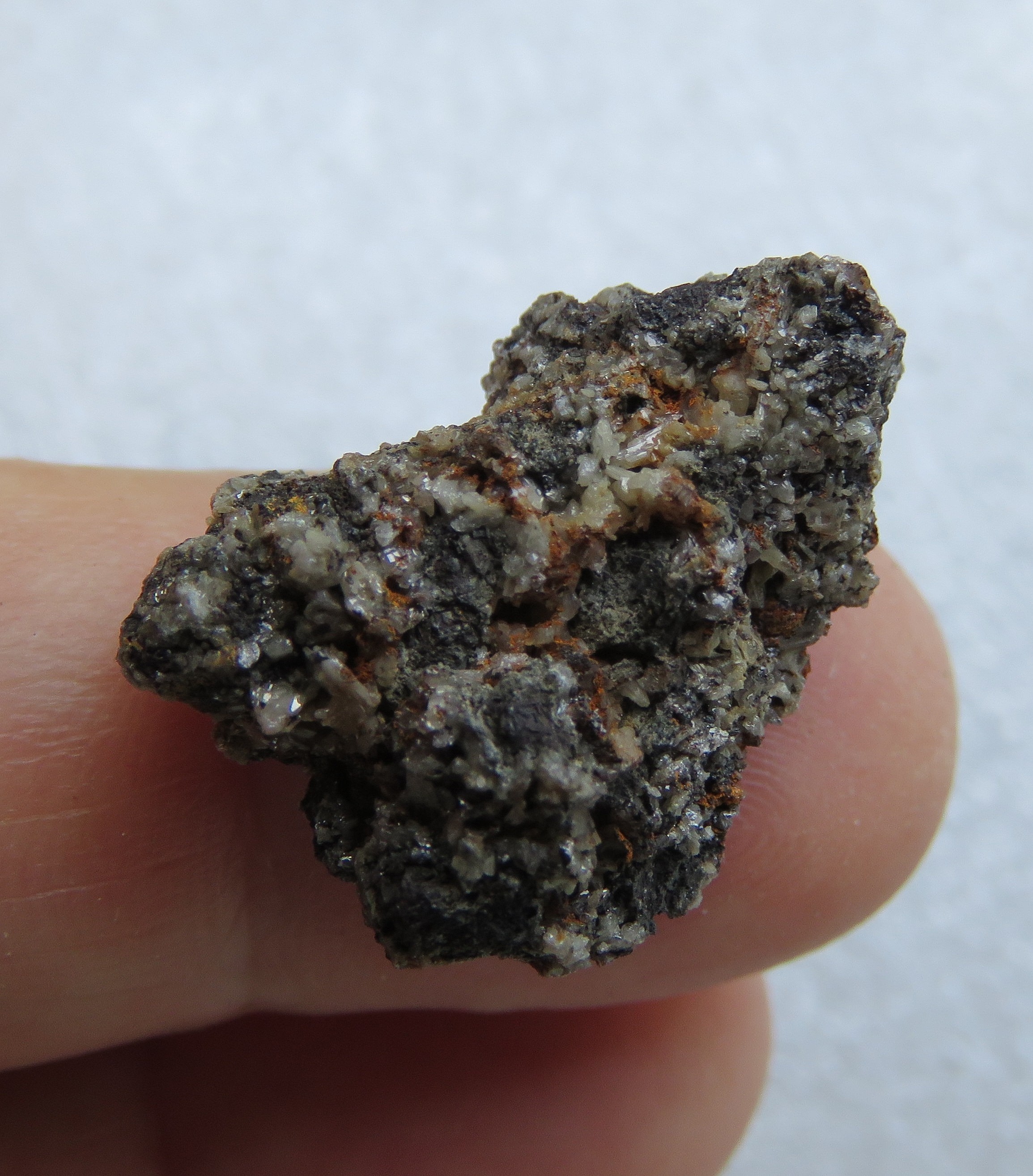

Des aiguilles grises dans une roche blanche
icarealcyon a répondu à un sujet de Guillaume Hermann dans Demandes d' identification de minéraux

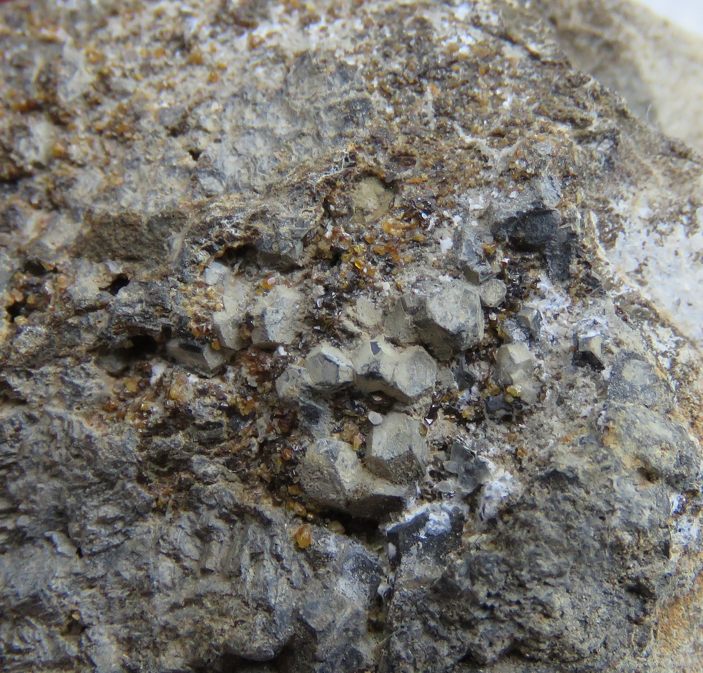

Oui, et ils confortent la nature de sulfure métallique pour les cristaux en baguette gris (par leur association presque épitaxique aux baguettes ). Tel que vus -ou plutôt aperçus- sur vos photos, il y a au moins 3 identités possibles pour ces cristaux couleur bronze: marcasite, pyrite, arsénopyrite.... La stibine est un sulfure d'antimoine. La seymseyite, la berthiérite, la jamesonite sont des sulfosels, composés de soufre + 2 métaux, ou 1 métal + 1 métalloïde https://fr.wikipedia.org/wiki/Sulfosel Il y a aussi en tant que sulfosel compatible pour l'aspect, mais pas les priopriétés physiques telles qu'exprimées, la witticherite. Comme sulfure possible, autre que la stibine: la bismuthinite, un peu trop tendre par rapport à vos tests néanmoins. -

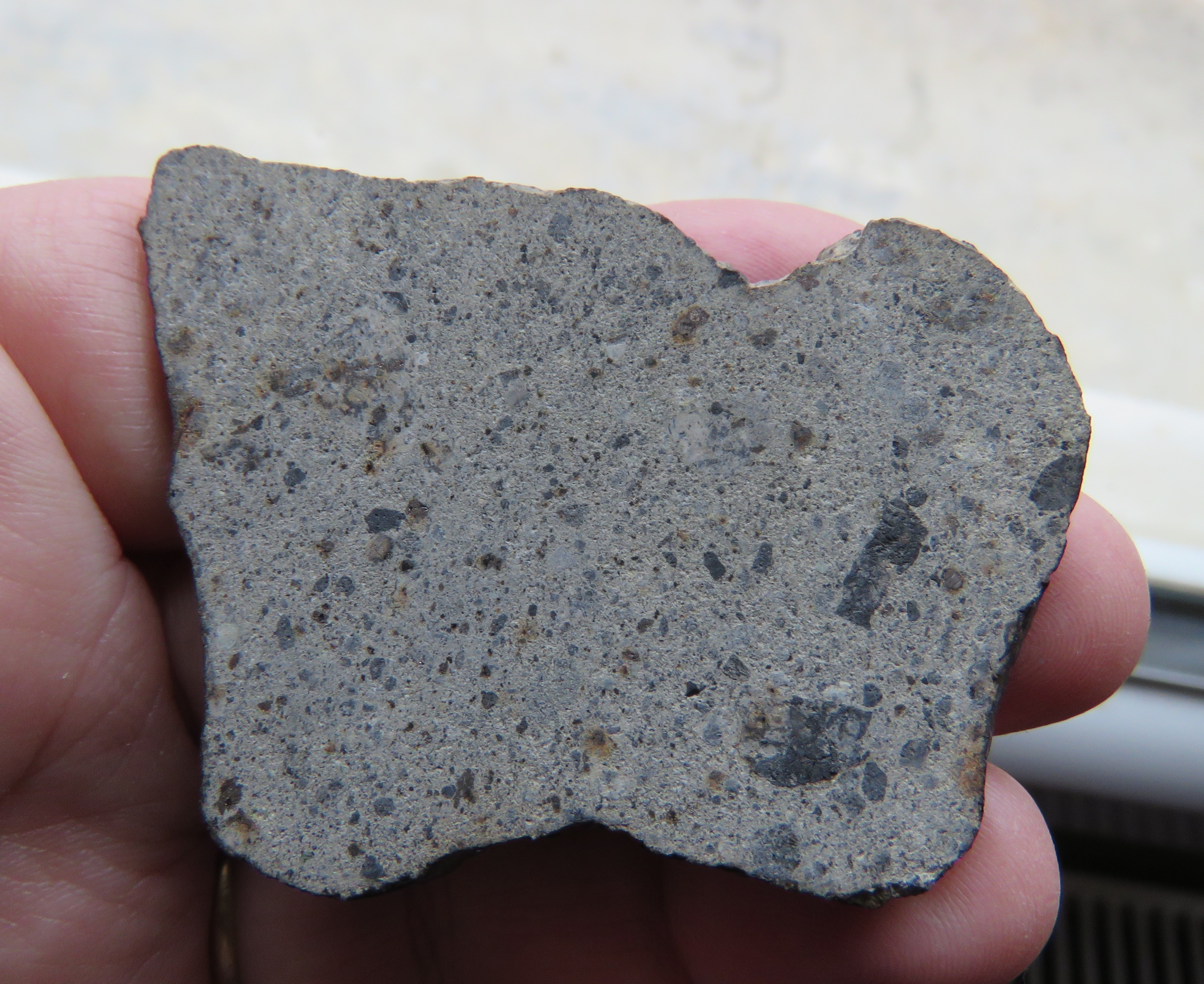

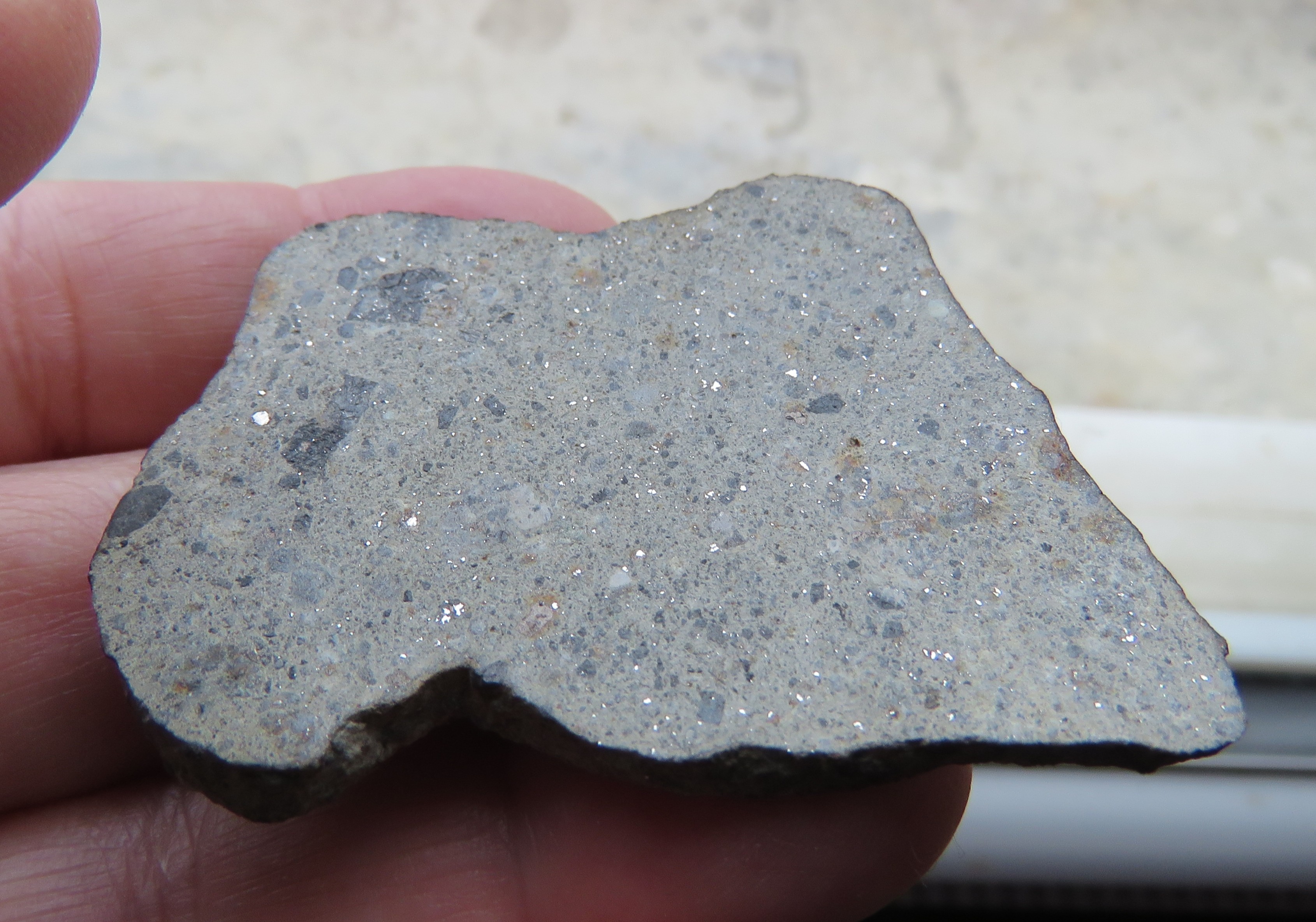

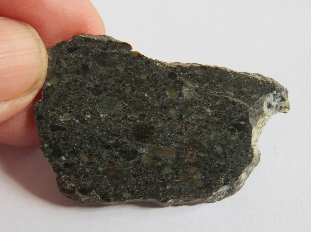

Cette NWA 15878 présente une similitude visuelle complète avec NWA 18138, également classée OC 4 non groupée (plus haut sur ce fil, 8/3). 15878 est catégorisée melt breccia. Cela n'est cependant pas observable sur cet échantillon, qui ne montre aucune bréchification. "Melt", oui par contre (rivières de métal) . Il n'y a également aucune mention dans son analyse de la présence de cuivre natif à un taux remarquable, comme sur NWA 18138. Cette dernière est pairée avec NWA 17220 et Reggane 006. De son côté, NWA 15878 est pairée avec NWA 15468. Un futur nouveau groupe en perspective, ou bien diverses redécouvertes et analyses d'une seule et unique chute ?
