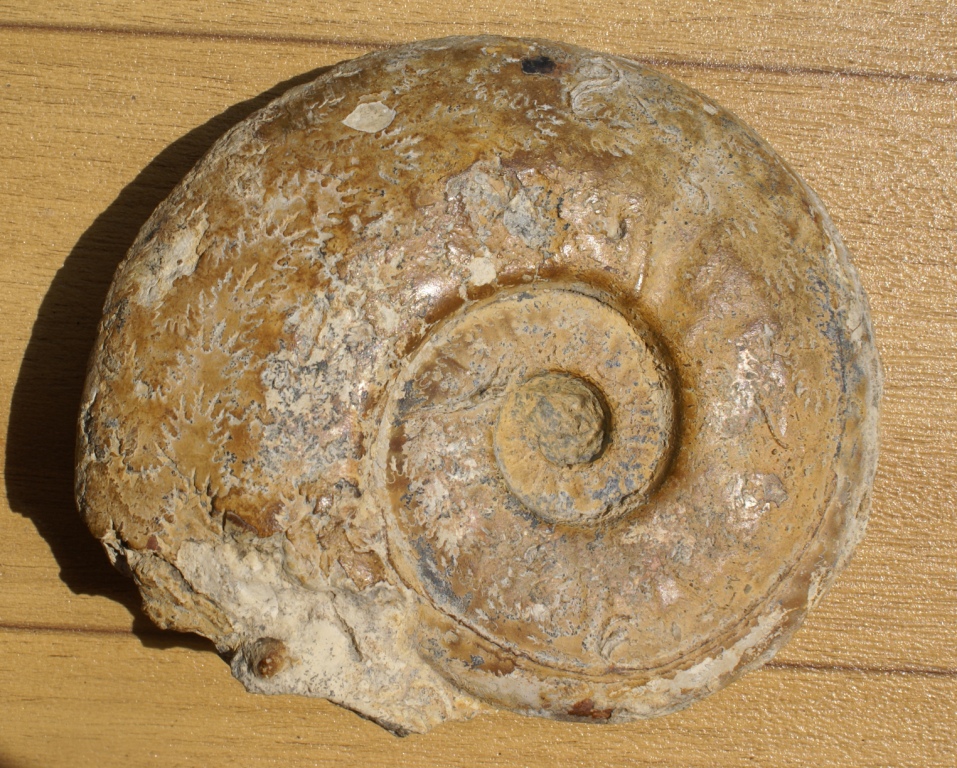

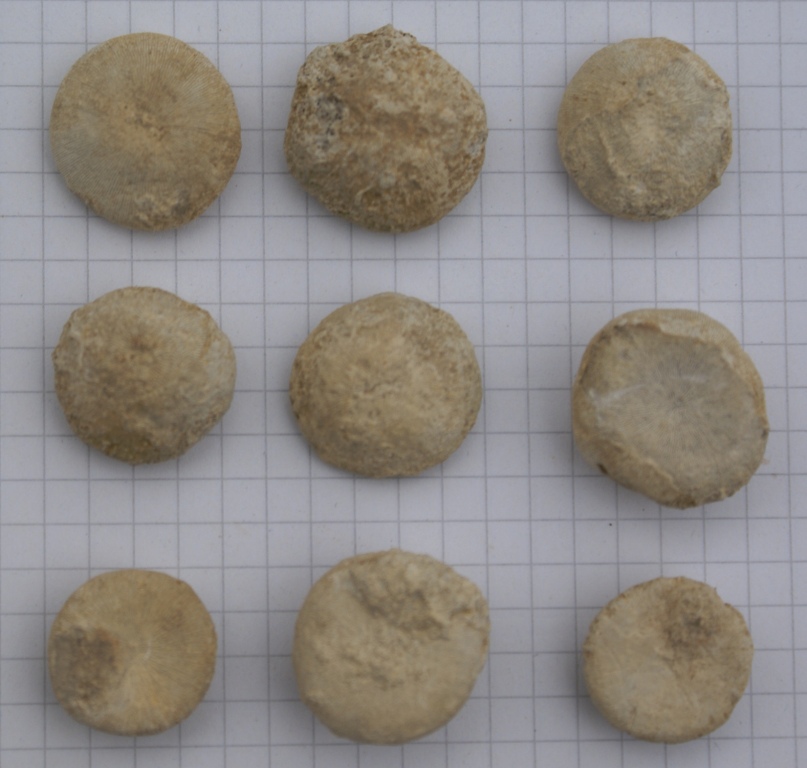

  6. Bonjour, Il y a longtemps, un champ labouré en bord de route dans le secteur de Le Blanc, si je me souviens bien. En très peu de temps, j'ai récolté une poignée des petits (le plus gros a un dia de 28 mm) spécimens ci-dessous. L'ensemble m'a l'air assez uniforme, peut-être monospécifique. Encaissant: calcaire fin gris clair. Les flancs présentent une très faible ornementation. Celle-ci apparaît nettement mieux à proximité du bord ventral sous la forme de petites côtes serrées et inclinées vers l'avant. Bord ventral d'abord arrondi qui a tendance à s'aplanir ensuite. Carène sous forme d'une série de petits tubercules chez les plus âgés. Je n'ai pas l'équipement photo qui conviendrait pour des exemplaires aussi petits. J'espère que le résultat sera exploitable pour en tirer un nom d'espèce.
  7. Bonjour, Histoire de remonter le sujet dans la liste... Un commentaire, un avis, une indication seront bien appréciées même si sans certitude. Merci
  8. Bonjour, Rédaction maladroite de ma part. J'aurai du dire n'est pas que volcanique car j'associe volcanique à effusif. Or, les ophiolites genre Chamrousse ou Chenaillet sont des ophiolites de dorsale lente (LOT) avec relativement peu d'effusif et beaucoup de grenu. D'après le document ci-avant, on aurait 2 métamorphismes cadomiens, l'un, syn océanique de type hydrothermal, lié au départ d'une partie du plancher de l'arrière bassin en subduction et le second qui métamorphiserait les basaltes en amphibolites après repli de la série suite à un sous-charriage. Modèle repris ici: http://fr.scribd.com/doc/122425994/Geologie-de-Belledonne Questions: - A t'on besoin d'envisager la subduction d'une partie du plancher du bassin pour expliquer un métamorphisme hydrothermal qui semble habituel pour toutes les lithosphères océaniques? - Il me semble aussi trouver une contradiction avec le site web de Nicollet qui ne semble pas envisager un polymétamorphisme... Mais bon, je n'ai pas encore tout digéré. Ca ira peut-être mieux après la sieste. Riouperoux-Livet correspondrait à des venues effusives survenues en domaine de marge lors d'un rifting qui a donné naissance au domaine océanique de Chamrousse. Un lien qui vous en dira long sur le métamorphisme océanique: http://www.geologues-prospecteurs.fr/cours/metamorphisme-geodynamique/metamorphisme-geodynamique.pdf au chapitre 15. Après lecture, les choses me semblent claires pour les dorsales rapides mais pour les dorsales lentes, ça me semble bien moins net. Grosso modo, Nicollet parle d'hydratation jusque 600m de profondeur, de faciès schistes verts et amphibolites en dessous, ceux-ci en relation avec la profondeur et la distance à la dorsale. En-dessous de 6 km, il estime qu'on ne peut plus parler de métamorphisme hydrothermal, la perméabilité des roches à cette profondeur interdisant une influence de l'eau de mer. Aucune mention de métasomatisme au sens échange de fluides entre roches ou roche-réservoir magmatique. L'eau de mer serait quasi le seul fluide dans la partie hydro de hydrothermal. Mais elle représenterait un apport notable de magnésium pour la lithosphère océanique.

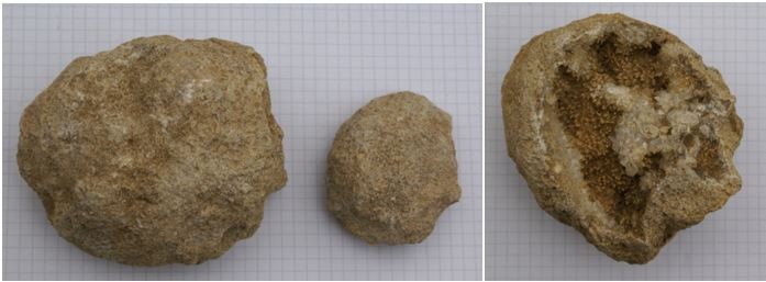

  9. jjnom
    pierre métallique ?
    Titane?
  10. jjnom
    pierre métallique ?
    Euh... pourquoi la densité ça marche pas? Ce serait bien aidant pour ce qui semble être un alliage. De l'acier inox peut-être (densité 8).

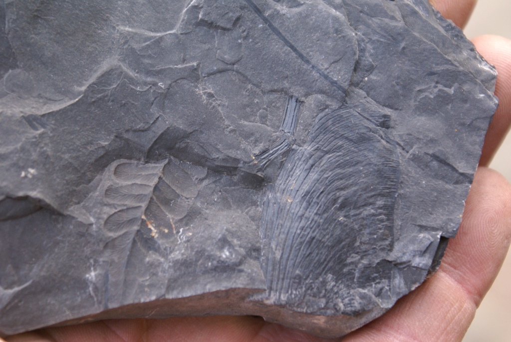

  20. La pyrite est très probable compte tenu: de sa provenance de sa densité des produits d'altération en surface qui font penser - jaune: au soufre - blanc: à la mélantérite, un sulfate de fer hydraté. Pour le nodule du terril: Le support de départ de la formation du nodule est parfois un "corps étranger" qui peut être un fossile. C'est dans de tels nodules qu'on a trouvé des Arachnides ou des Limules par exemple.
  21. Pas pyrénéiste mais au courant de l'existence d'une syénite néphélinique, assez proche parent de la monzonite, à Pouzac. Ce n'est pas la porte à côté, quand même... Si je ne me trompe pas, le volcanisme du pic d'Ossau, c'est rhyolite-dacite-andésite, toutes roches plus saturées en silice que les monzonites. A priori, ça ne va pas ensemble.
  22. Pour voir la belle couleur jaune, il faut que des macro-cristaux se soient formés. Et les formes de cristallisation de la pyrite sont très variées. Quand la pyrite est diffuse, amorphe, elle donne, comme beaucoup de sulfures, une teinte noire aux roches. Beaucoup d'argiles, de calcaires, de grès (comme ceux du houiller) doivent souvent leur couleur noire à la pyrite. Maintenant, il n'est pas impossible qu'à l'intérieur de ton nodule, tu puisses trouver des fibres de pyrite jaune.
  23. 150 g pour 40 cm3 à la grosse soit une densité d'au moins 4. Confirmation qu'on est sur la pyrite (la pyrite saine a une densité de 5). Adjugé!
  24. Sepataria avait été évoqué à cause des fissures qui donnait l'air de se diriger vers un centre commun. Perso, je le sens pas bien. Je trouve ça trop noir, trop... pyriteux, quoi.
