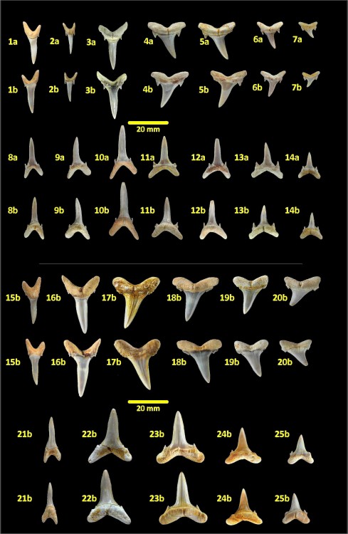

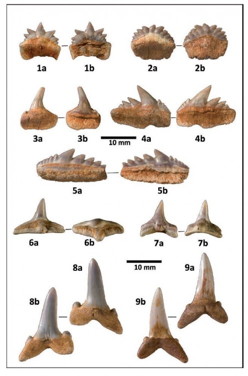

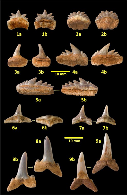

  3. Voici quelques planches de vertébrés, dents et vertèbres essentiellement, du Rupélien (Stampien) du nord Essonne. Planche A : Chondrichtyens (requins) Figs 1-5 : Notorynchus primigenius (Agassiz, 1843) ; 1-2) dents symphysaires de la mâchoire inférieure, 3) dent parasymphysaire de la mâchoire supérieure ; 4-5) (mâchoire supérieure) : 4) dent postéro-latérale, 5) dent postérieure. Figs 6-7 : Squatina angeloides Van Beneden, 1873 ; 6) dent latérale, 7) dent antérieure. Figs 8-9 : Striatolamia macrota (Agassiz, 1838), dents latérales. Collection privée. Matériel provenant de la butte Chaumont à Champlan (1), niveau 10. Orientation des vues : a) face labiale (externe), b) face linguale (interne), sauf 6b, vue en face occlusale. Planche B : Chondrichtyens (requins) Figs 1-14 : Carcharias acutissima (Agassiz, 1843) ; 1-7 (mâchoire supérieure), 1-2) dents parasymphysaires, 3) dent antéro-latérale, 4-6) dents latérales, 7) dent postéro-latérale ; 8-14 (mâchoire inférieure), 8-9) dents antérieures, 10) dent antéro-latérale, 11-13) dents latérales, 14) dent postéro-latérale. Figs 15-25 : Araloselachus cuspidatus (Agassiz, 1843) ; 15-20 (mâchoire supérieure), 15) dent parasymphysaires, 16) dent antérieure, 17-19) dents latérales, 20) dent postéro-latérale ; 21-25 (mâchoire inférieure), 21) dent parasymphysaires, 22-23) dents latérales, 24-25) dents postéro-latérales. Matériel provenant de la butte Chaumont à Champlan (1), niveau 10. Orientation des vues : a) face labiale, b) face linguale.

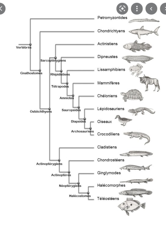

  4. Ca ressemble en effet à une dent de poisson malmenée ! Quand aux requins qui sont des "poissons" , il faudra reprendre un peu les bases de la phylogénétique.

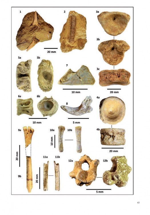

  7. Initialementil y avait des restes attribués à un pélécaniforme des Diomédéidés mais le genre Rupelornis est plus crédible. Sinon pas d'autres espèces de rencontrées pour l'instant.
  8. oui, Figs 9,10 et 11 de très rares ossements attribués au genre Rupelornis van Beneden, 1871 (famille des Diomedeoididae), petit voilier marin d’une quarantaine de centimètres.

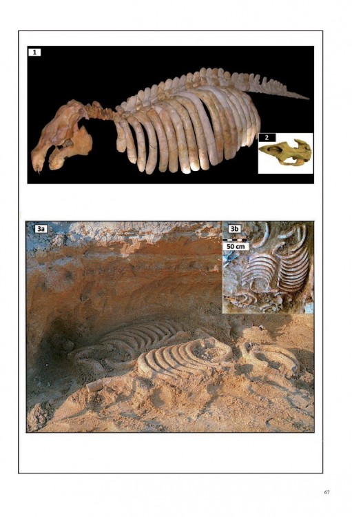

  14. Ca pourrait être une hypophyse de vertèbre de sirénien ? La photo n'est pas top et le reste fossile ne l'est pas non plus.
  15. Oui, deux espèces reconnues par M. Voss, Kaupitherium gruelli et Kaupitherium bronni . Mais la différenciation de ces espèces sympatriques reposent surtout sur des particularités de l'anatomie crânienne dont la forme du museau et l’absence ou la présence d’incisives alors c'est dire que la quasi totalité des restes osseux isolés de ces siréniens seront mis en sp.
  16. L'espèce est connue en Atlantique mais je n'ai jamais rencontré de dents dans mes récoltes.
  17. Fragment de cote de Kaupitherium et c'est de l' Oligocène. Pour retirer de l'argile : eau oxygénée ou Peroxyde (c'est trouvable dans des magasins de bricolage) attention, gants et lunettes EPI, c'est mieux pour vous.
  18. Bonjour, avec des cotes d'aspect aussi dense, vous pouvez penser à du sirénien. Dans la région, c'est plutôt du sirénien oligocène du genre Kaupitherium. Avec de la persévérance et de la chance, vous pourrez trouver des éléments plus facile à identifier, les dents par exemple.

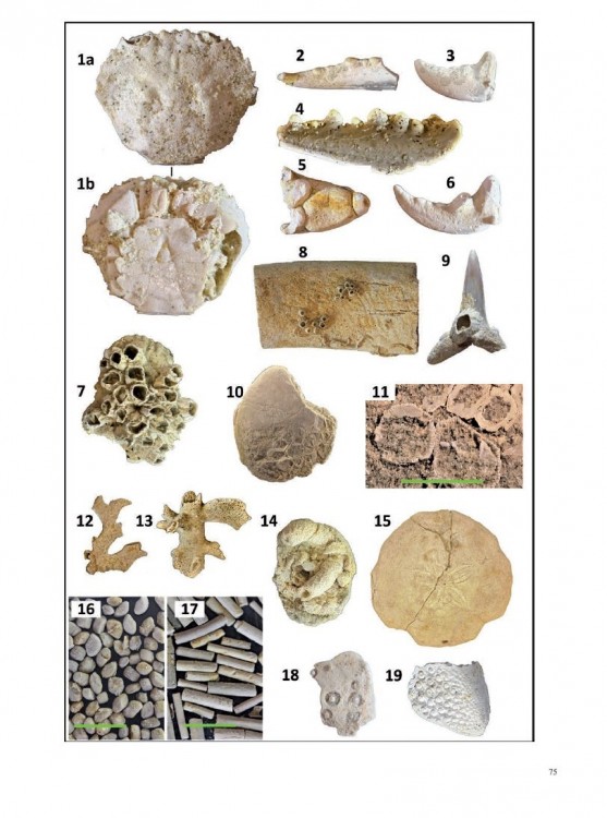

  24. La famille des Balanidaes contient pas loin d'une vingtaine de genre dont le celui des Balanus. Si certains genres sont très différents de celui évoqué d'autres sont d'apparence assez semblables.
  25. un fragment de cypraea
