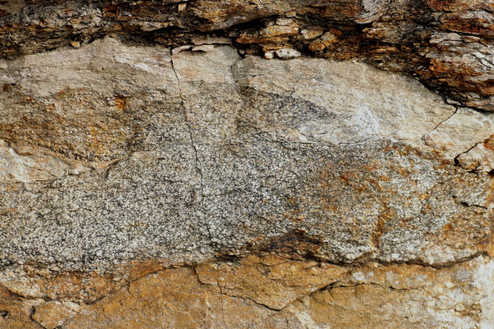

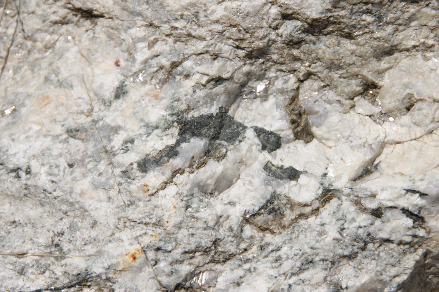

  9. Une grosse loupe (20 à 30 cm d'épaisseur) de type granitique avec une partie grise à grain fin, riche en quartz et biotite et une partie claire à gros grains formée principalement de feldspaths. Les bandes schisteuses sont en voie de désagrégation. Seule la loupe granitique pourra survivre sous forme de pierres volantes.

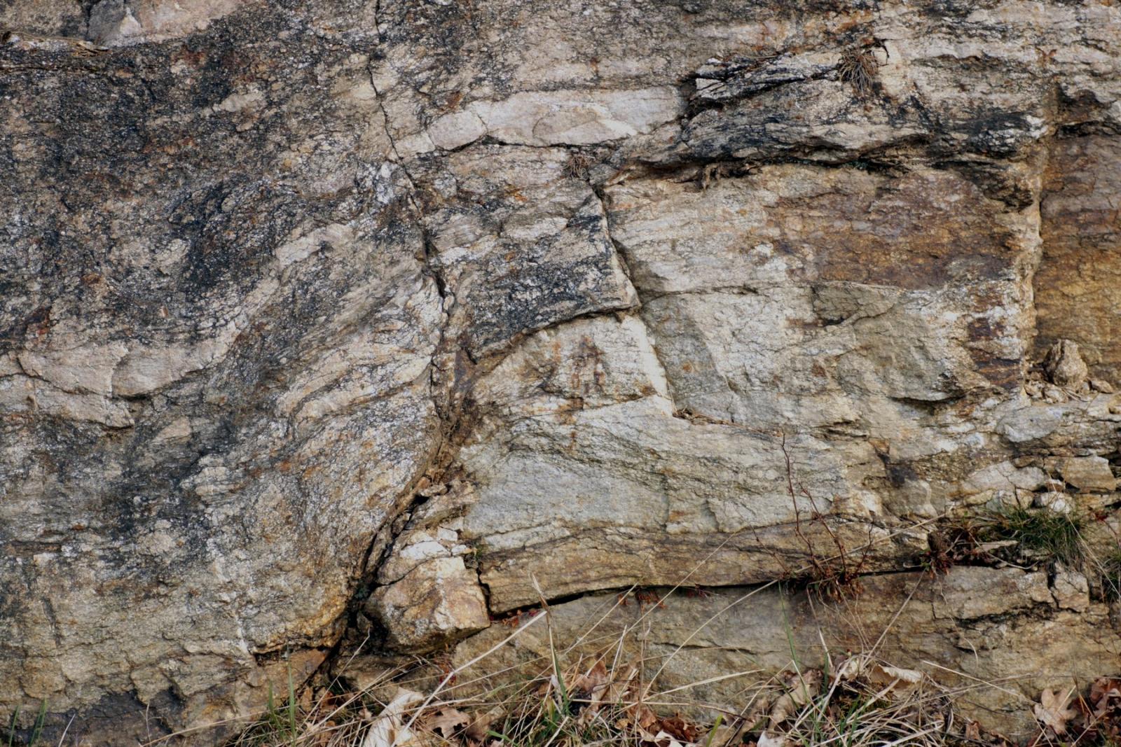

  10. Quelques aspects des migmatites. Même affleurement que le message #33. EricT avait des doutes entre migmatites et mylonites. J'espère que c'est plus clair.

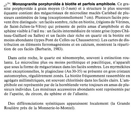

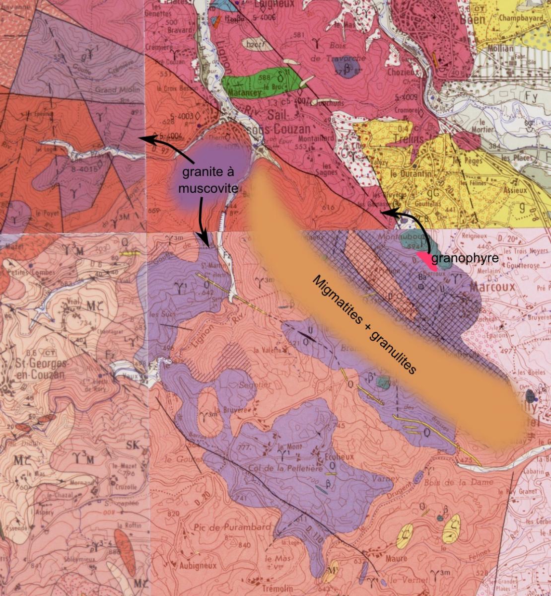

  15. Merci Serge, pas d'inquiétude mais de la curiosité avant tout. Pas question non plus de décrier le travail des auteurs de ces cartes. Ils ont certainement fait un énorme travail et je suis rassuré de voir qu'ils n'ont pas épuisé le sujet ! Le problème c'est le nécessaire mais arbitraire quadrillage qui fait qu'un même objet géologique se trouve fractionné entre plusieurs cartes et plusieurs équipes qui ont travaillé à 25 ans d'écart. Si je regarde d'abord la zone de transition de la feuille Montbrison, je vois que les affleurements concernés montrent essentiellement des roches rubanées. Il peut s'y intercaler des nappes ou des loupes de roches de type granitique ainsi que des roches claires à grenats. En dehors des affleurements, on trouve des pierres pauvres en minéraux sombres avec parfois des grenats et des apatites. On peut supposer que les parties micacées des migmatites se sont délitées en premier. J'ai ensuite l'impression que les granites à muscovite sont moins étendus que ce qu'indique la feuille Montbrison. Il me semble nécessaire de distinguer deux formations d'aspect général assez semblable mais avec des caractères bien distincts : - grains fins (2 ou 3 mm max), abondance de la muscovite, rareté des minéraux annexes pour les granites à muscovite, - feldspaths souvent centimétriques, rareté des micas noirs ou blancs, fréquence des grenats et apatites pour les granulites. La zone de transition serait donc constituée principalement de migmatites dans lesquelles viennent s'intercaler des nappes de granulites à grenats et parfois des granites à muscovite ni à biotite. On peut admettre que cette zone n'est qu'un avatar des granites Forez-Velay. Les zones de leucogranites semblent moins étendues que ce que la feuille Montbrison annonce mais en revanche elles forment un massif notable sur la feuille Feurs qui pourrait se connecter avec les gamma 1 des feuilles voisines. Tout ça reste à creuser.

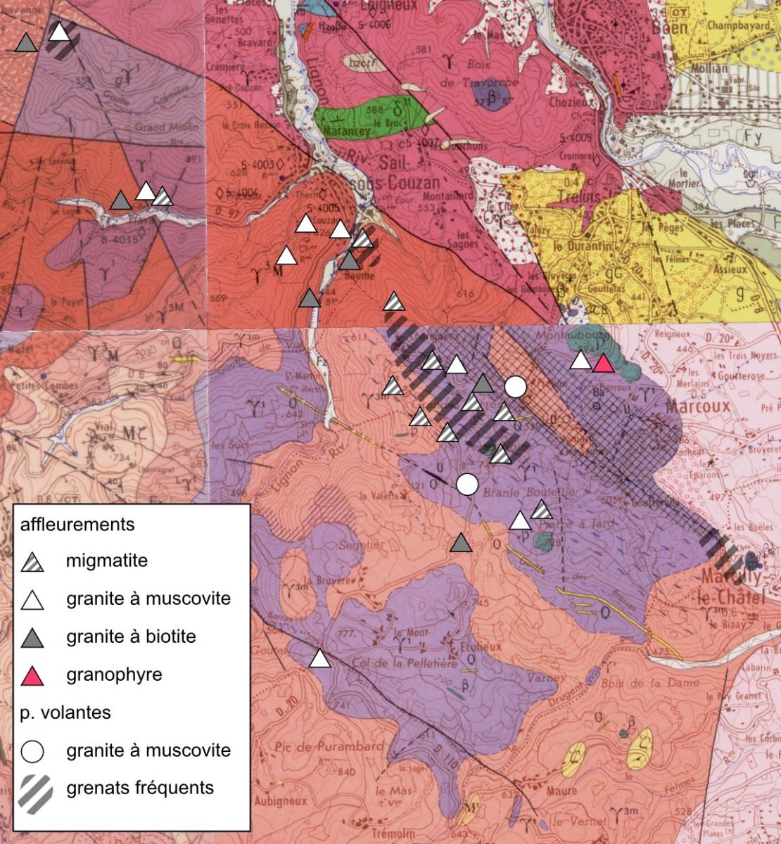

  16. Pour aller plus loin, un petit tour sur le terrain était devenu incontournable. J'ai passé en revue les affleurements accessibles du secteur avec deux critères très simples et, je l'espère, pas trop simplistes : - roches rubanées ou homogènes ? - quel mica prépondérant : biotite ou muscovite ? Voici un relevé des principales observations. Il reste malheureusement quelques zones peu lisibles (pas de cultures, bois ou broussailles, chemins rares...) notamment au nord-ouest de Marcilly et à l'ouest de Sail. J'ai également indiqué la zone où on trouve habituellement des grenats. J'ai découvert au passage un affleurement de granophyre au bord de la D20, juste en dessous des basaltes de Montaubourg qui confirme que le granophyre bien représenté sur la feuille de Feurs se prolonge sur la feuille de Montbrison. Est-ce qu'on peut avancer avec ça?

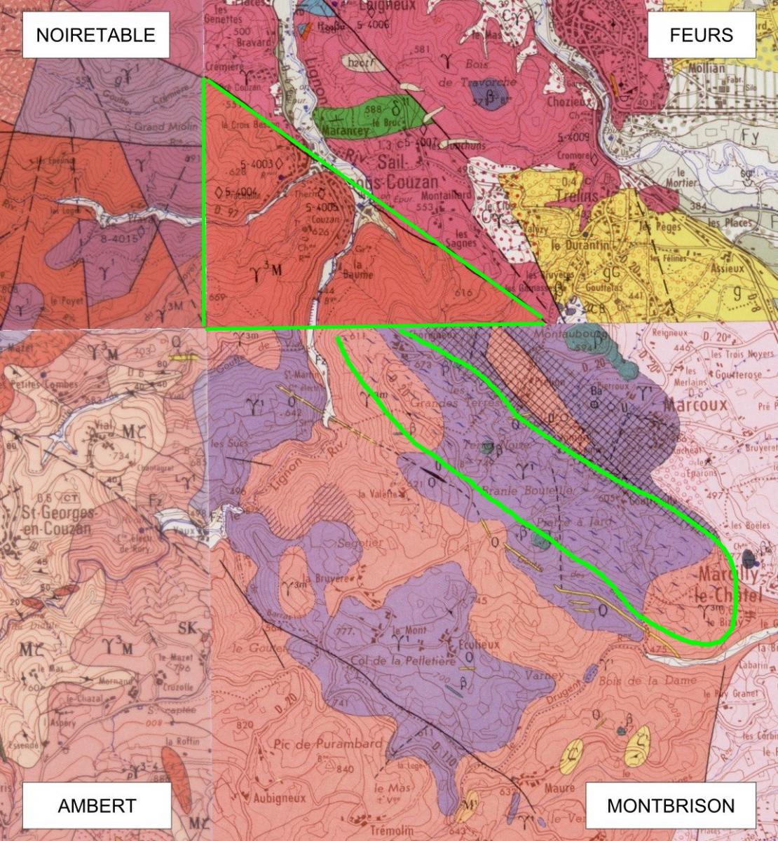

  17. Tous ces échanges sur ce sujet ont été très intéressants et j'en remercie les contributeurs. Je reste quand même sur ma faim en ce qui concerne les discordances entre les cartes géologiques. Les deux points à creuser me semblent être : - ce grand triangle « gamma 3M » (granite du Forez-Velay) sur la feuille de Feurs qui ne colle pas avec les feuilles voisines et qui, sur le terrain, est loin d'être homogène, - cette zone définie sur la feuille de Montbrison comme « Zone de transition entre les migmatites et le granite du Forez par intrication » (voir message #88 de forézien) qui se superpose aux granites du Forez mais aussi aux leucogranites et qui devrait se prolonger au nord sur la feuille de Feurs...

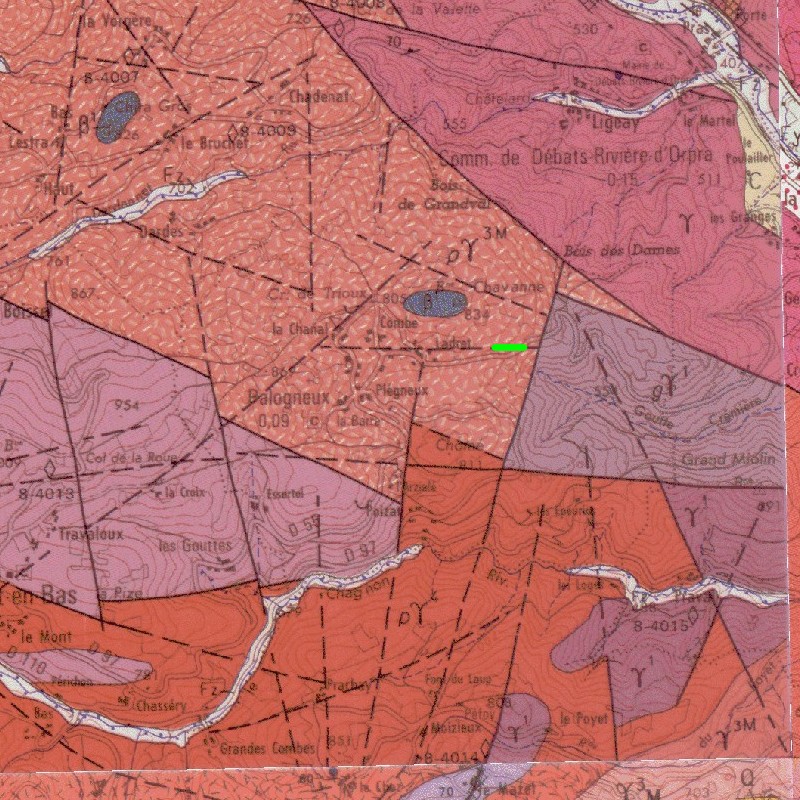

  20. On est pratiquement est-ouest, voir la marque verte sur la carte, la faille est déjà indiquée.
  21. On est pratiquement est-ouest, voir la marque verte sur la carte, la faille est déjà indiquée.

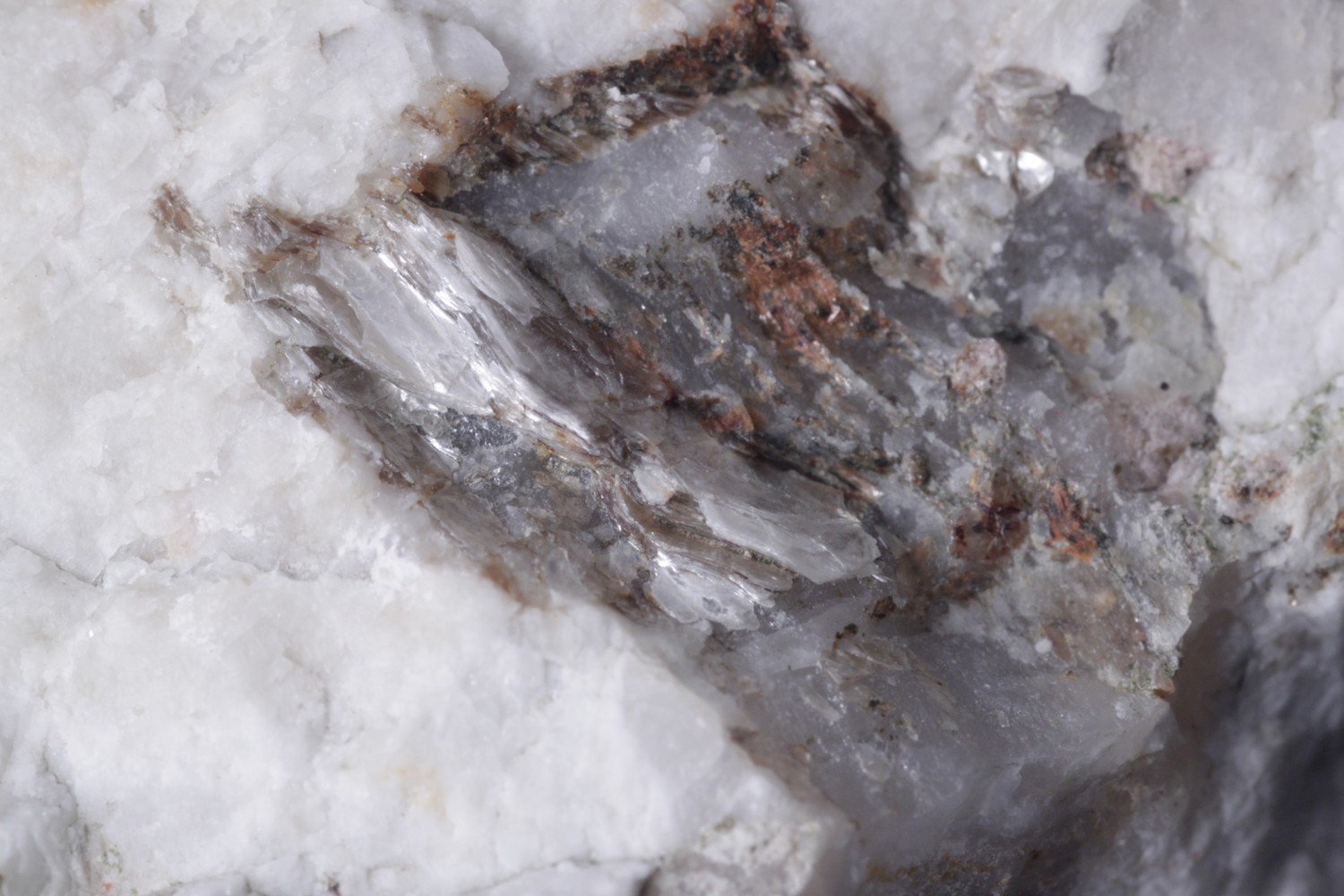

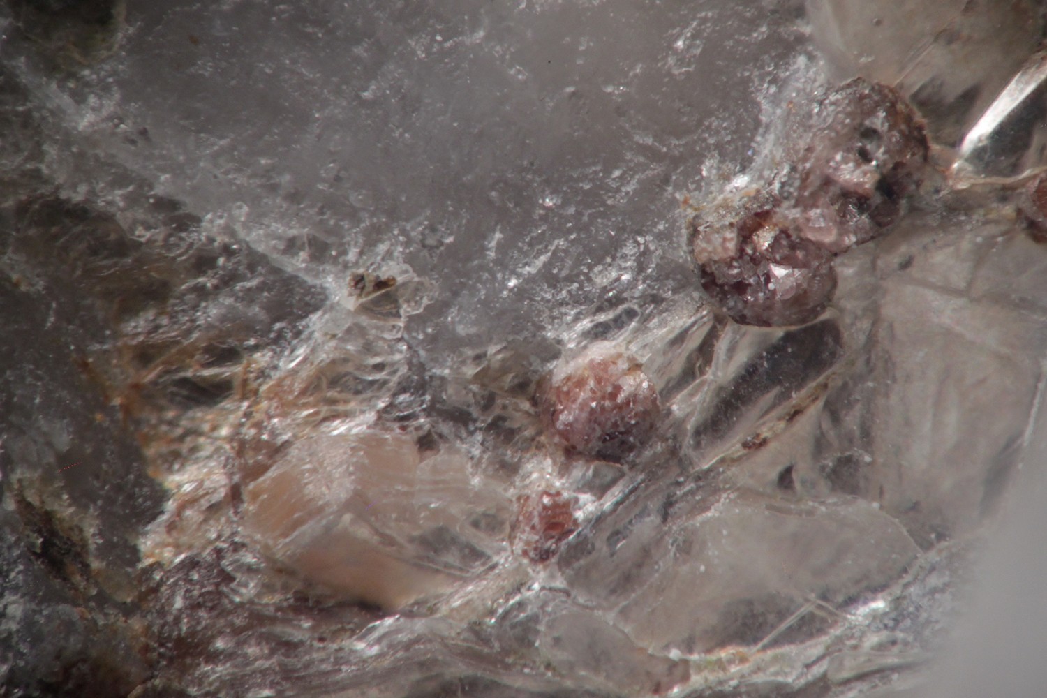

  24. C'est un béryl en deux morceaux dans l'état où je l'ai trouvé, près de Jeansagnière dans les monts du Forez. Aucune trace de la roche mère à part quelques adhérences de quartz. D'après la carte, on se trouve à la limite des migmatites et des leucogranites. Sur la nature du béryl, pas trop d'hésitation : la forme, la densité (environ 2,6) la dureté (ça raye le quartz) et le fait qu'il ait déjà été signalé dans le secteur... Ce qui est plus intéressant, c'est un minuscule cristal de 0,3 mm de couleur bordeaux incrusté sur un coté du béryl. On voit une facette entière de forme hexagonale et le début d'une deuxième qui fait un angle assez ouvert avec la première, toutes deux présentent un éclat vif. De quoi peut-il s'agir ? La couleur et l'éclat font penser à du grenat mais la forme hexagonale est plus curieuse. Il ne sera pas facile de faire des tests, alors, si quelqu'un a une idée lumineuse... Merci pour votre aide.
