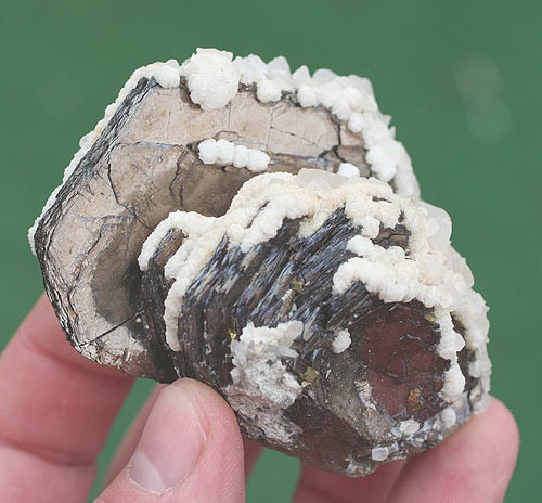

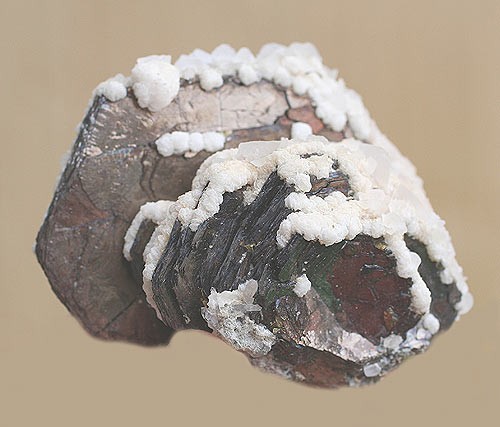

Pour les services de santé chargés de dépister les tentatives d'importation de la maladie aux frontières Shengen, voici une
vue détaillée du virus au microscope :super: :
=rosettes de pyrrhotite de 7 cm de diamètre, avec un peu de dolomite ou rhodo blanche et de calcite, photos de mes amis Wolli et Karine Wendell.

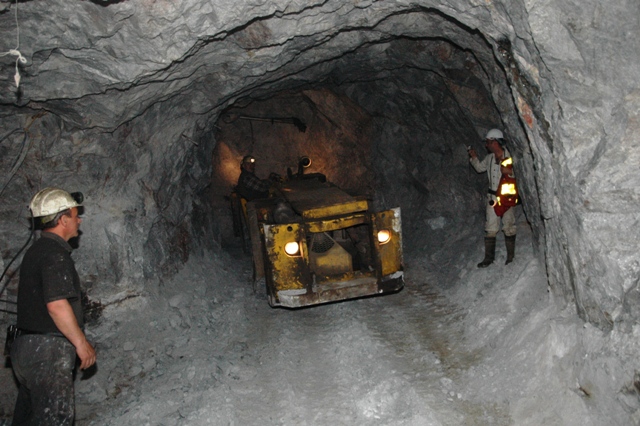

Pour patienter, quelques vues de la délégation de l'Association Minéralogique d'Annecy dans la mine le 4 mai
(je suis le photographe, rôle ingrat mais nécessaire :help1: )

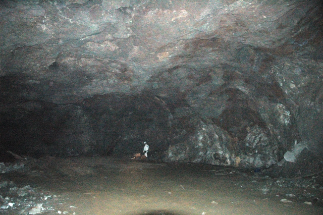

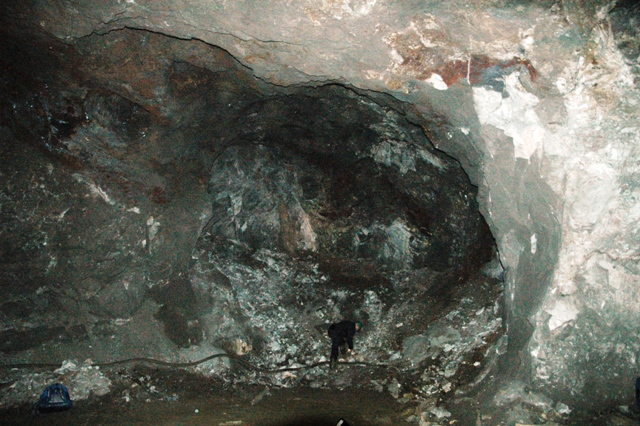

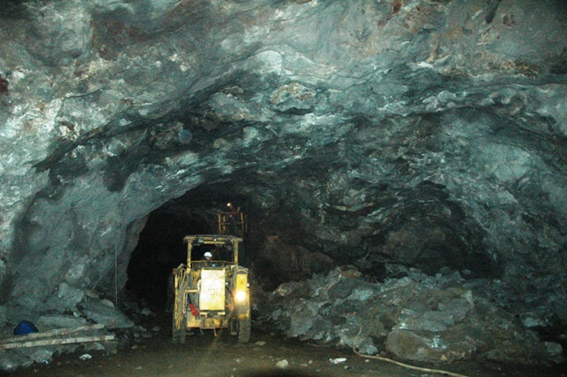

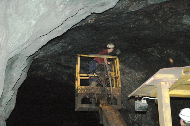

Dans la vastitude des chambres d'exploitation momentanément désertes après le déblaiement de tout le minerai abattu lors du tir précédent
:question: l'Homme se sent bien seul,
il erre de géode en géode à la recherche de quelques cristaux tombés
(tout ce qui est noir aux parois des chambres: blende marmatite et pyrite souvent géodiques, avec galène accessoire, dans le skarn à hédenbergite fibroradiée. En blanc ou rose: concrétions de rhodochrosite, dolomite)
Quand une parole amicale rompt sa solitude :question: ,
comme la tienne Nico68,
pour un peu il en oublierait son devoir de réserve, et demanderait pour son nouvel ami l'intervention de "l'ascenseur social",
cet ascenseur qui sert au chef mineur à bourrer les mines , mais qui,
dans le rêve du minéralo, permettrait d'accéder au plafond de la chambre (ce que les mineurs nomment la COURONNE). quasiment le septième ciel si on a un burin et une massette
oulala la première photo est vraiment très impressionnante, comme l'on doit se sentir petit...
Je ne peux qu'avoir une parole amicale envers toi qui m'a fait découvrir ( en mettant un nom a deux de mes pièces) un endroit dont j'ignorais tout et que maintenant j'apprécie fortement.
Stp continues d'alimenter mon imaginaire avec cet El dorado minéralo ( je vais encore rever de caillou moi) :question:
bonne soirée
Nico
Oui, les chambres ont des dimensions plus que confortables et elles ne sont pas étayées. Cela tient certainement à la bonne tenue des calcaires marmorisés du mur.

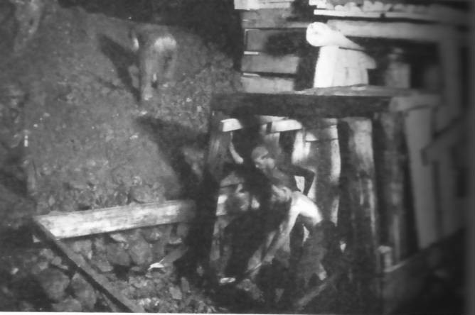

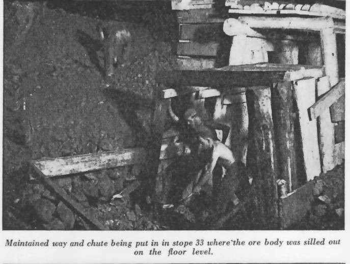

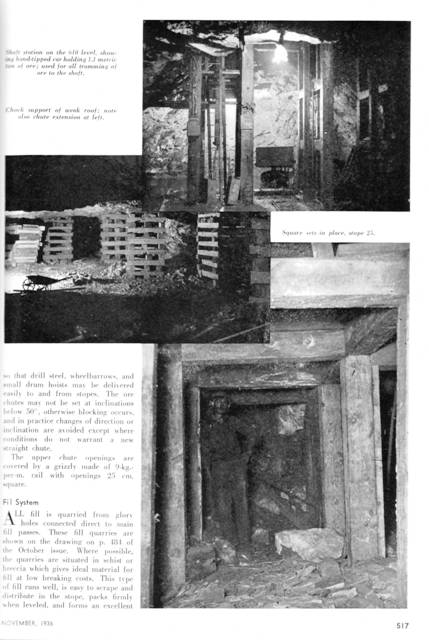

Cela change de l'étayage à outrance en vigueur à Trepca dans les années 1930, suivant la méthode du "Square sets timbering" bien connue au Comstock Lode. Ici une vue de l'étayage à Stan Terg en 1936 (un peu floue, désolé)

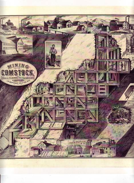

Le square sets timbering (étayage au moyen de jeux de poutres disposés en carrés) a été (notamment) la méthode d'étayage appliquée dans l'énorme filon argentifère du Comstock Lode (Nevada) dans les années 1870. C'est une méthode qui convient particulièrement aux filons (ou aux amas) dont la puissance (l'épaisseur) dépasse la dizaine de mètres, comme à Trepca
(gravure de Dawes, 1877)

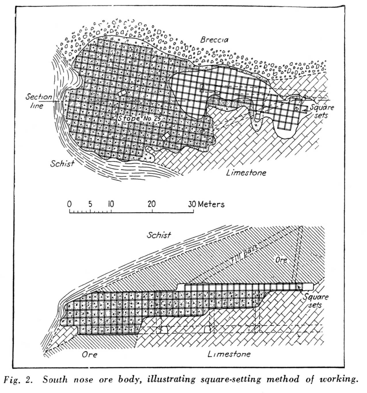

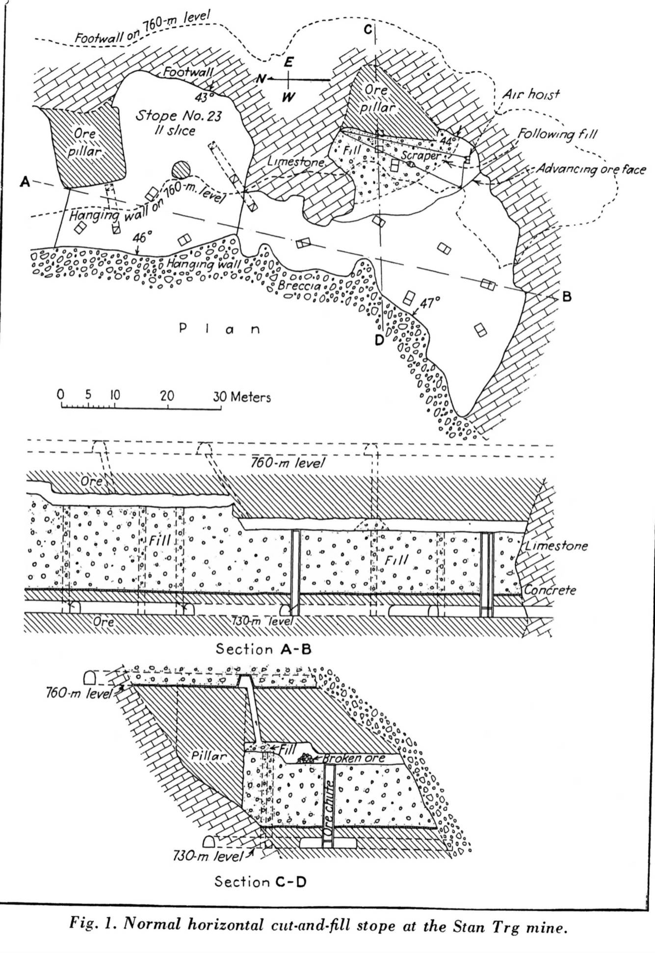

Cas de Trepca :
(Titcomb et al., 1936)
Légende: cut and fill c'est le nom de la méthode d'extraction, littéralement "je coupe et je remplis" ce qui correspond en français à chambres montantes remblayées. Hanging wall=toit; Footwall=mur -ou base-de l'amas)
(Titcomb et al. 1936).
Légende: ore=minerai; stope=chambre; limestone=calcaire du mur; section line=plan de la coupe suivante. En 1936, les mineurs utilisaient pour remblayer les chambres vides la boue issue de la laverie; ils l'amenaient par gravité au moyen du "fill pass" indiqué sur la coupe, et ils récupéraient précautionneusement les square sets au fur et à mesure que le remblayage se parfaisait, les madriers de ce diamètre étant relativement chers.

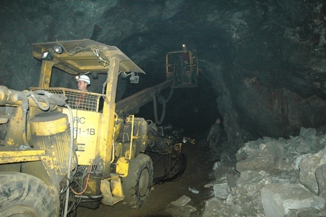

Aujourd'hui, à Trepca, cette méthode n'est plus utilisée car les parois des amas (exploités 500 m plus bas que ceux de 1936) se tiennent beaucoup mieux qu'en 1936 et on peut faire l'économie du soutènement.

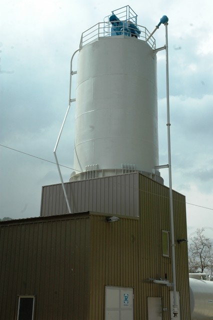

Les chambres, une fois vides, sont remblayées par une pulpe mixte composée des stériles de laverie et de cendres volantes (fly ash) amenées de la centrale thermique d'Obiliq. Ce procédé moderne a été installé en 2008 et donne toute satisfaction pour la tenue des épontes.
Station de mélange de la pulpe pour le remblayage, installée en 2008
