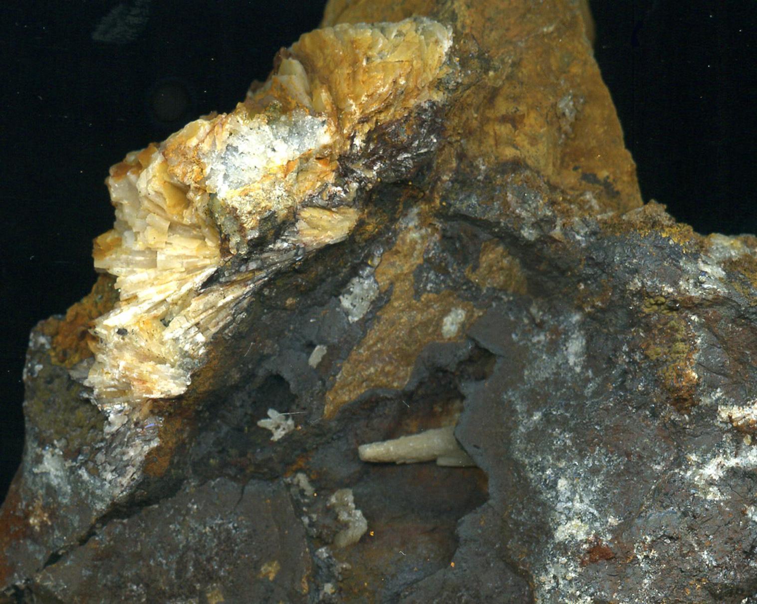

La ....drerie, aveyron, sous le soleil aujourd'hui...

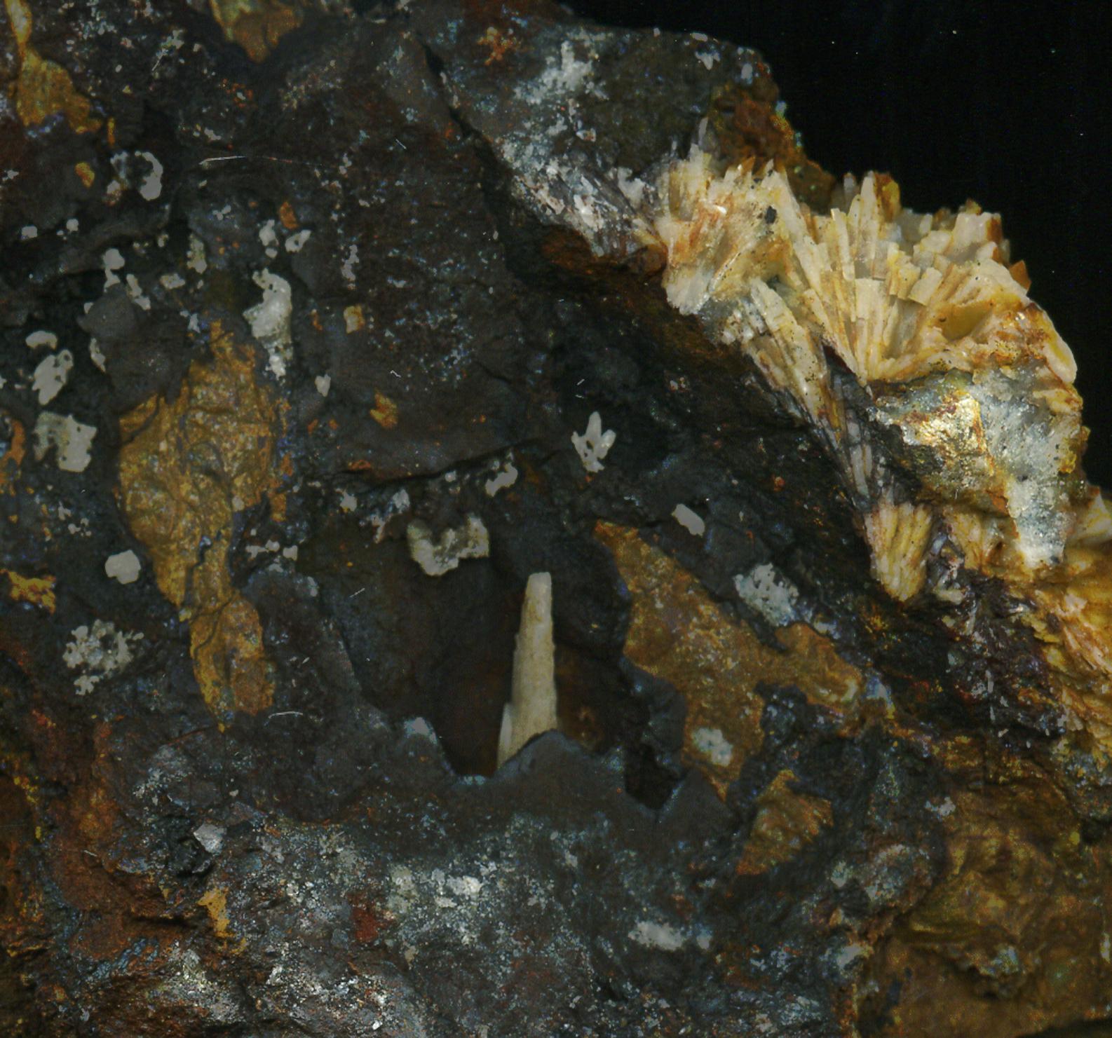

Un érectile de 2 cm dans une géode ferrugineuse, avec 2 autres cachés plus petits
Invité Famille Lazuli
Dans le calme. ;) Merci!
Sur le bord, baryte je suppose.
Test : demain il fera jour...je mettrai une goutte hcl sur les stalagtites cachées
Haaaa , Laz qui se met à parler cailloux . Deux ans que cela n'était pas arrivé !!! A la bonne heure :lunettes soleil:
Oui , baryte sur le bord .
Oxydes de fer pour ce qui est noir et difficile de se faire une idée raisonnable pour le prisme au centre de la photo mais pas smithsonite car elle est pulvérulente sur ce site .
Du reste , cet échantillon ne provient pas de la zone où se rencontre le zinc .
Essaye de faire une photo de ce prisme sous un angle différent .

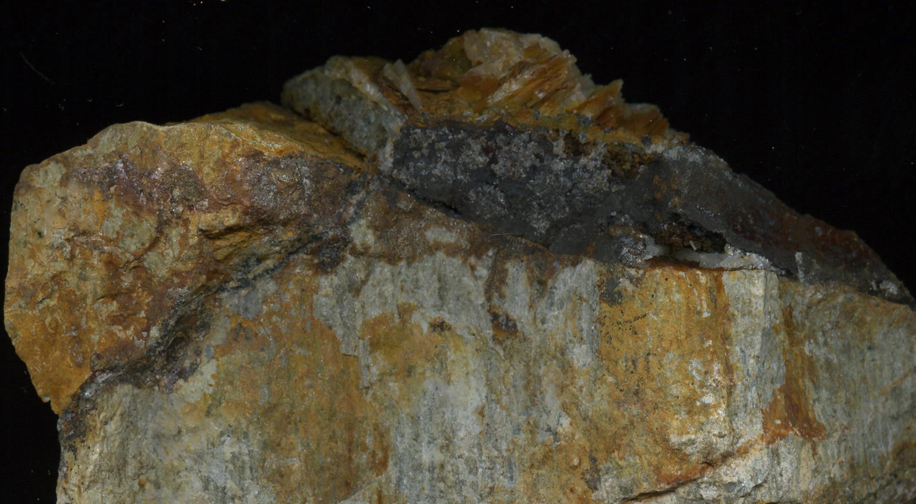

Si tu connais le lieu, 1er étage, 50m après l'entrée sur le palier, là où tu as laissé quelques pyromorphites: un tas de rochers qui doivent venir de plus haut...
Scan gangue (barytes en haut)
La "stalagmite" est de couleur blanc moiré, surface d'aspérités, grattée avec la porcelaine >> poussière blanche . (Je n'ai plus d'hcl, mais pas de réaction probante au vinaigre.)
Lorsque je t'ai demandé de refaire une photo de ton prisme , il s'agissait d'en modifier l'orientation pour avoir une idée raisonnable de sa cristallographie .
Aspect granuleux donc pas baryte .
Trace blanche -> pyromorphite possible .
