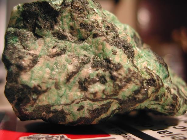

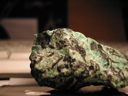

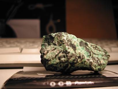

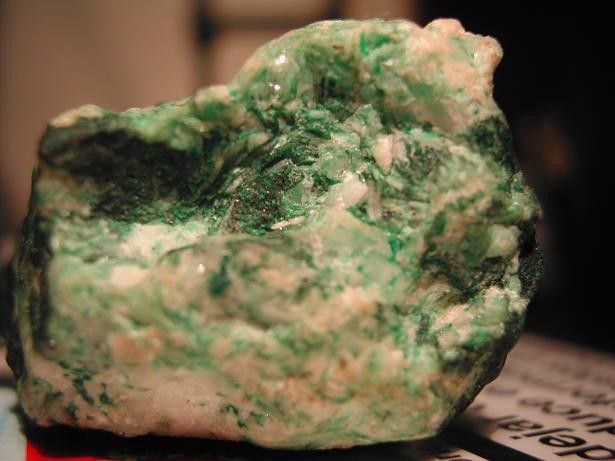

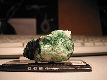

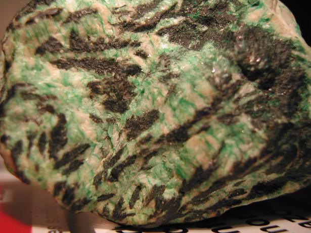

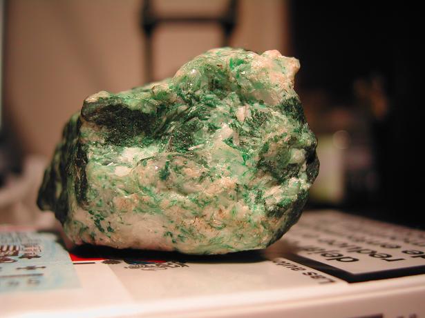

:siffler: sincèrement je ne pense pas a de la serpentine, voici une phote de la serpentine, il y en partout en haute corse, possible malachite :sourire: ou bien un autre minéral vert, il faudrait faire une macro :siffler:
Merci a tous pour vos reponses si rapide .
Alors ce cailloux a été trouver sur un tas de gravat sur un parking a l'abandon a BORDEAUX ,je n'en sais pas plus sur son origine .
En ce qui concerne les tests basique a effectuer ,oups ,desolé je ne sais absolument pas quoi faire ,j'y connais pas grand chose dans ce
domaine.

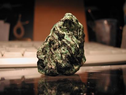

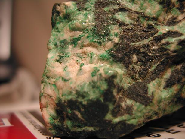

Je vous met quelque macros plus ou moins reussi
Voila en esperant que cela vous aidera...

bon j'ai donc fait les tests:
test acide : 3 gouttes d'acide chlorhydrique dessus on fait une mousse verte tres claire genre pomme granny ,mais pas de perte de matiere.
trace :en frottant de la ceramique ça fait une trace blanche ,par contre ça raye la ceramique ainsi que le fer ,le cuivre et le verre.
clivage et cassure : saillant eventuellement coupant j'ai pas l'impression qu'il ait été cassé.
Forme des cristaux : longilignes commes des milliers de petits morceaux de verre.
Merci a vous tous...
Là c'est précis, mais pour le truc, ça ne me parait pas de la malachite, bien que l'effevescence à l'acide y fait penser. Au feeling j'aurai dit fuchsite mais je ne vois pas trop ce que ça pourrait faire sur un parking à Bordeaux !!!!
Si ça raye le verre, il doit y avoir du quartz.
Serge
faudrait etre sur de quelle partie réagit avec hcl .......... en cassant un petit bout et en séparant le noir du blanc et du vert puis mettre chacun dans une goute d'acide !!
pareil pour la dureté !!
ça me parais dificille vu que le morceaux est extremement dur et plutot petit , et ma copine ne va pas apprecier que je le coupe a coup de marteau.
Mais vu que la mousse produite avec l'acide est verte presque fluo ça me semblerais logique que se soit la partie verte qui reagisse.
Pour la dureté je ne sais pas faire dsl.
merci a vous...
