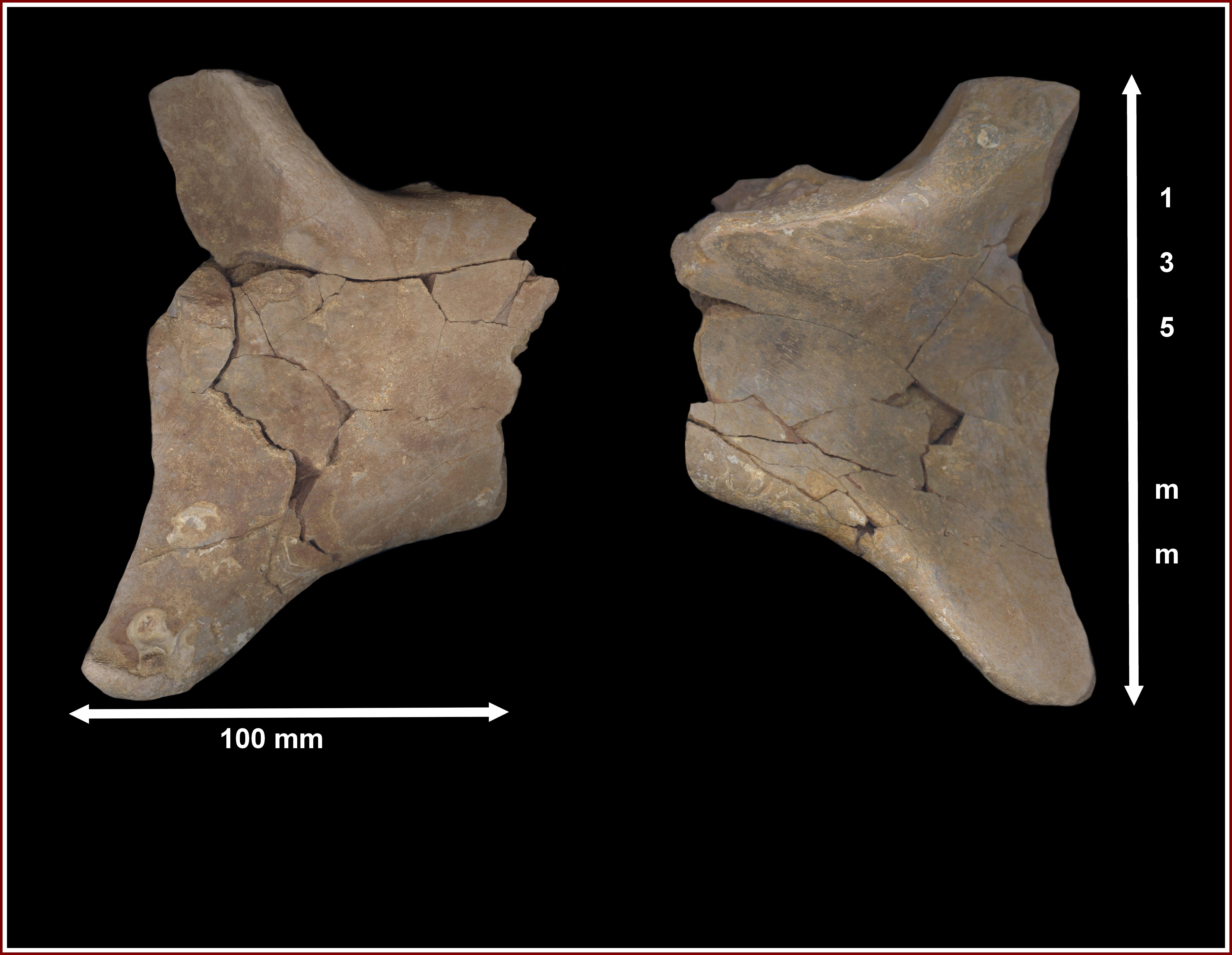

Voici un os qu'un ami m'as apporté pour me demander ce dont il s'agissait, trouvé par ses propres soins, il à été recollé car relativement fragile, il pensait à un morceau de carapace de tortue, après observation j'ai trouvé ce dont il s'agit.
Pour le moment pas d'indices de provenance géographique et stratigraphique
Suivant l'avancement je vous mettrais une autre photo comportant un sérieuse indice
N'hésitez pas à proposer une réponse, ou à me poser des questions ?
Bon jeu

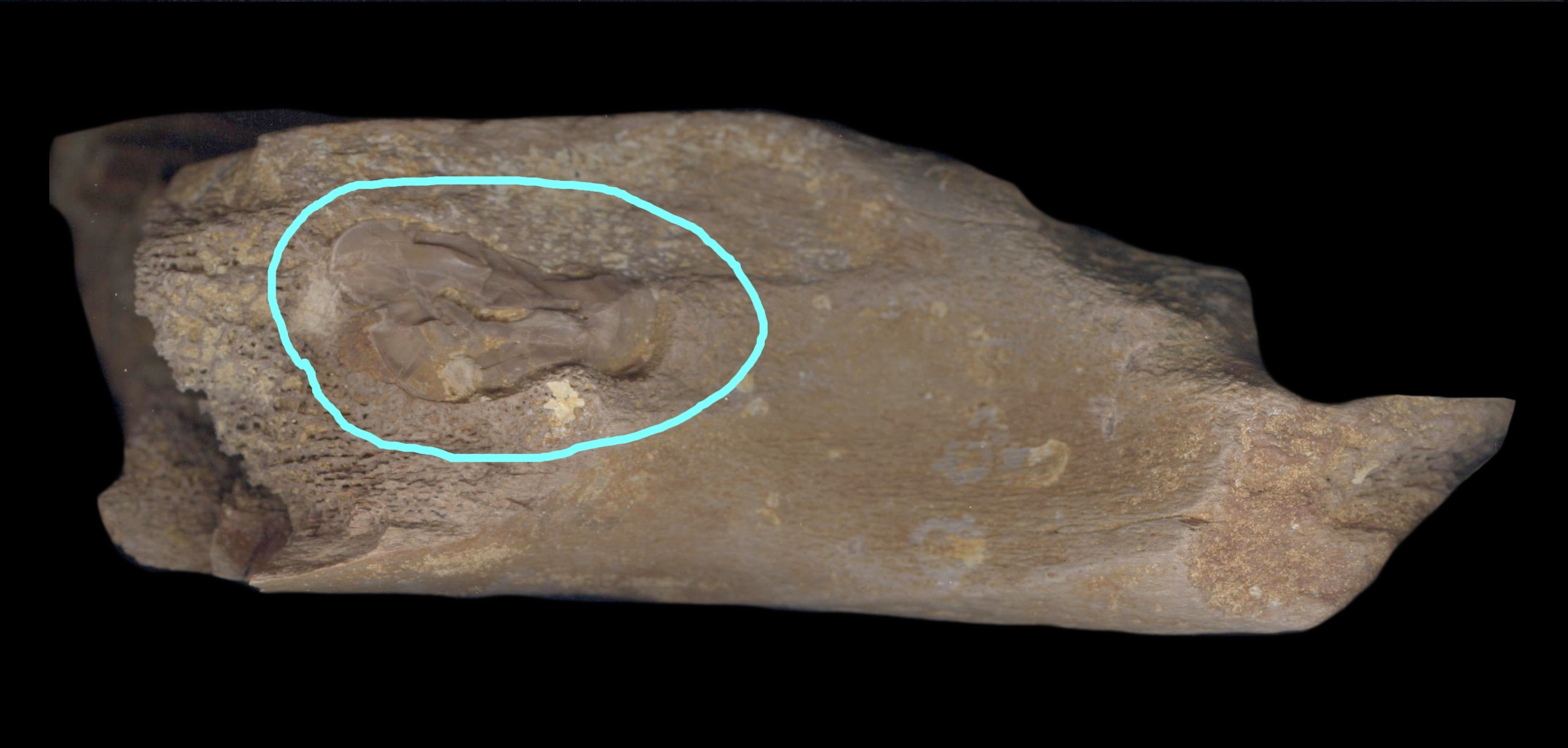

c'est un fragment de mandibule avec une racine d'une dent cassée
Bravo tu as trouvé c'est bien un fragment de mandibule de Lophiodon du Cuisien de la Marne, avec une racine de la m3 encore présente dans l'alvéole

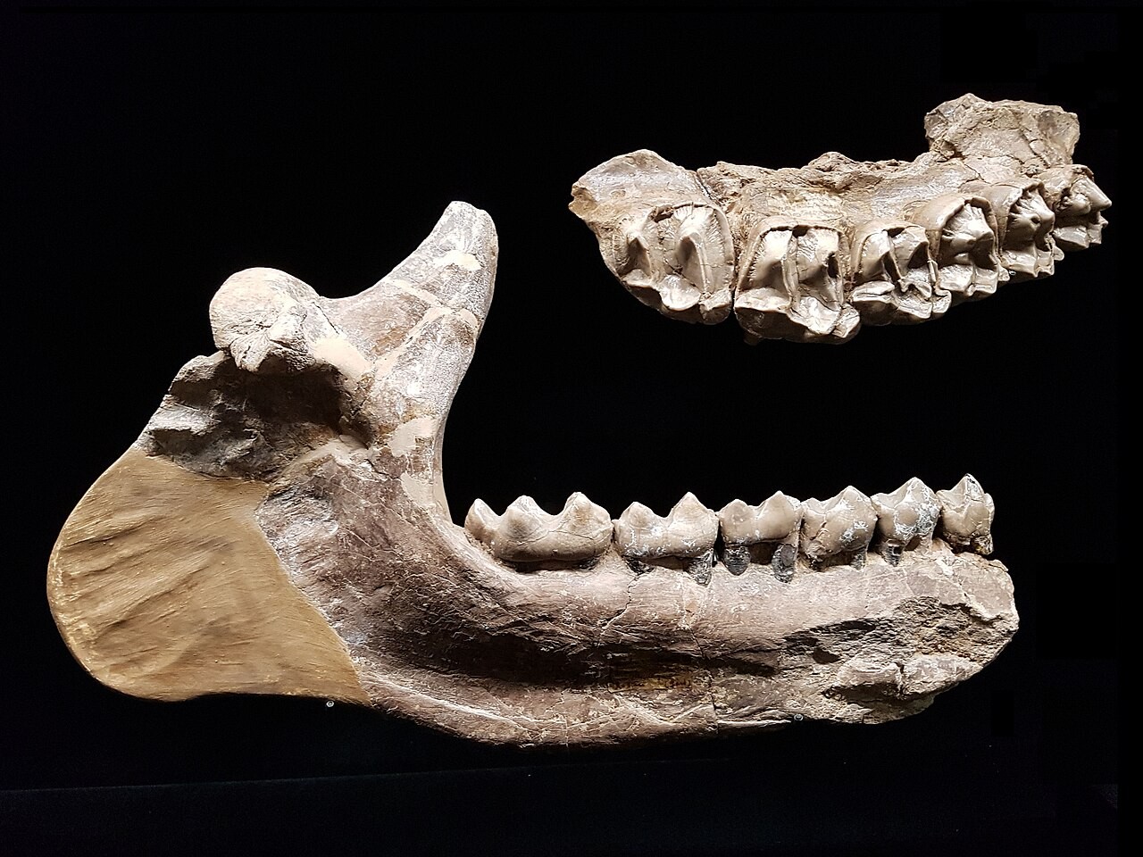

Je vous montre à quoi cela ressemble sur un spécimen plus complet (photo empruntée sur Wikipédia, dont la partie postérieure est d'ailleurs reconstituée)
Bravo à tous les participants
Le bout de racine n'est vraiment pas flagrant à cette échelle, mais cela contribue à la passion de la paléontologie.
