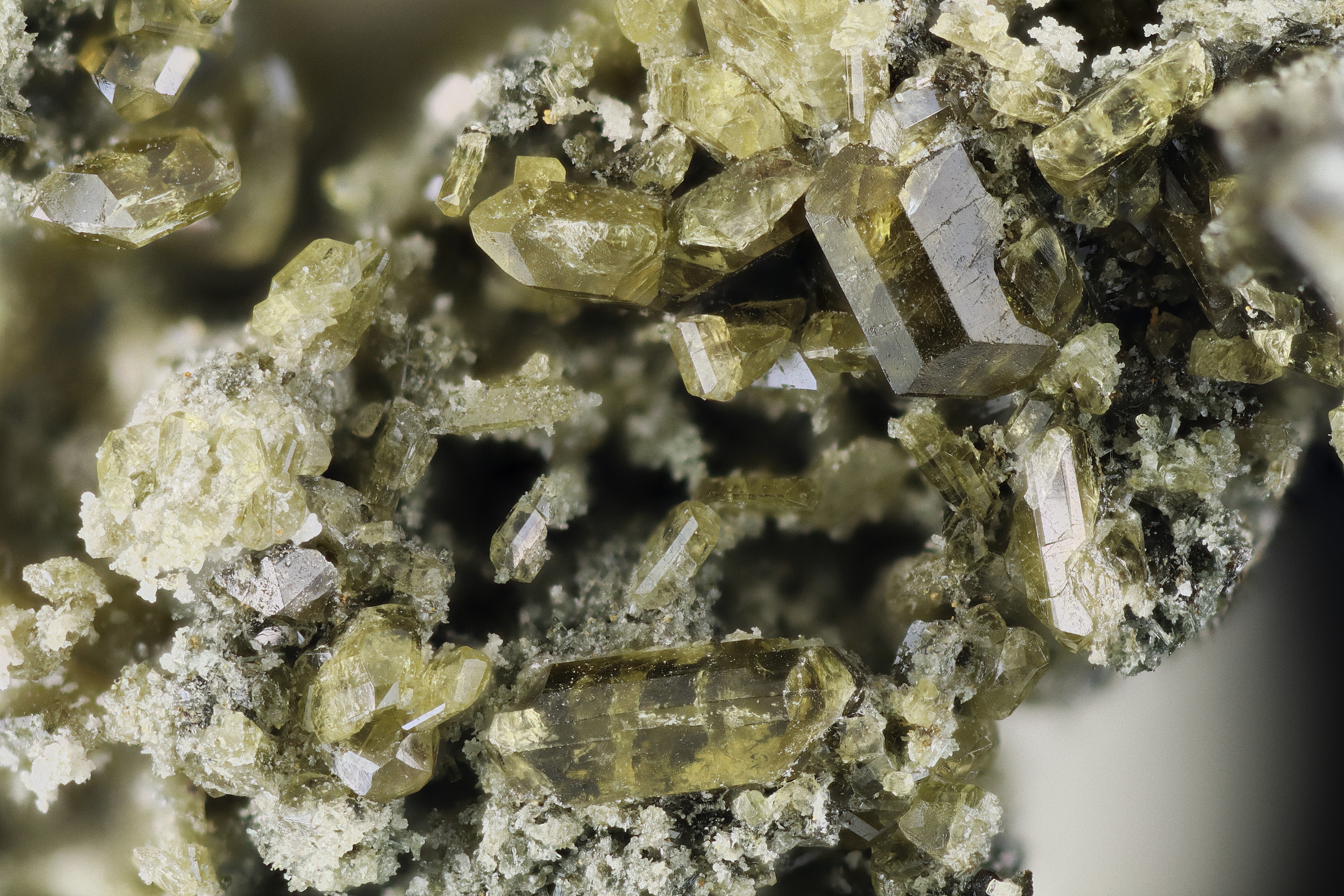

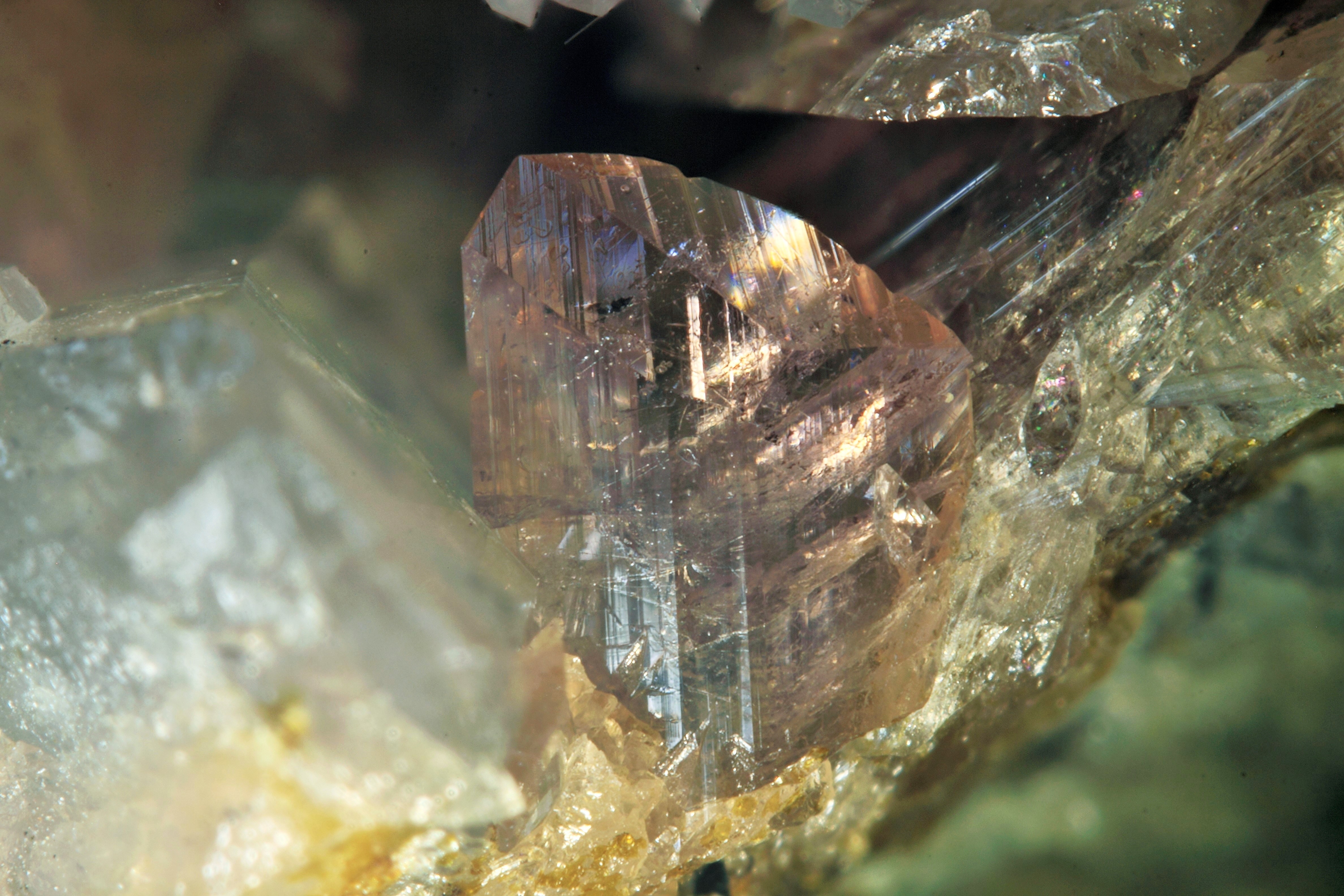

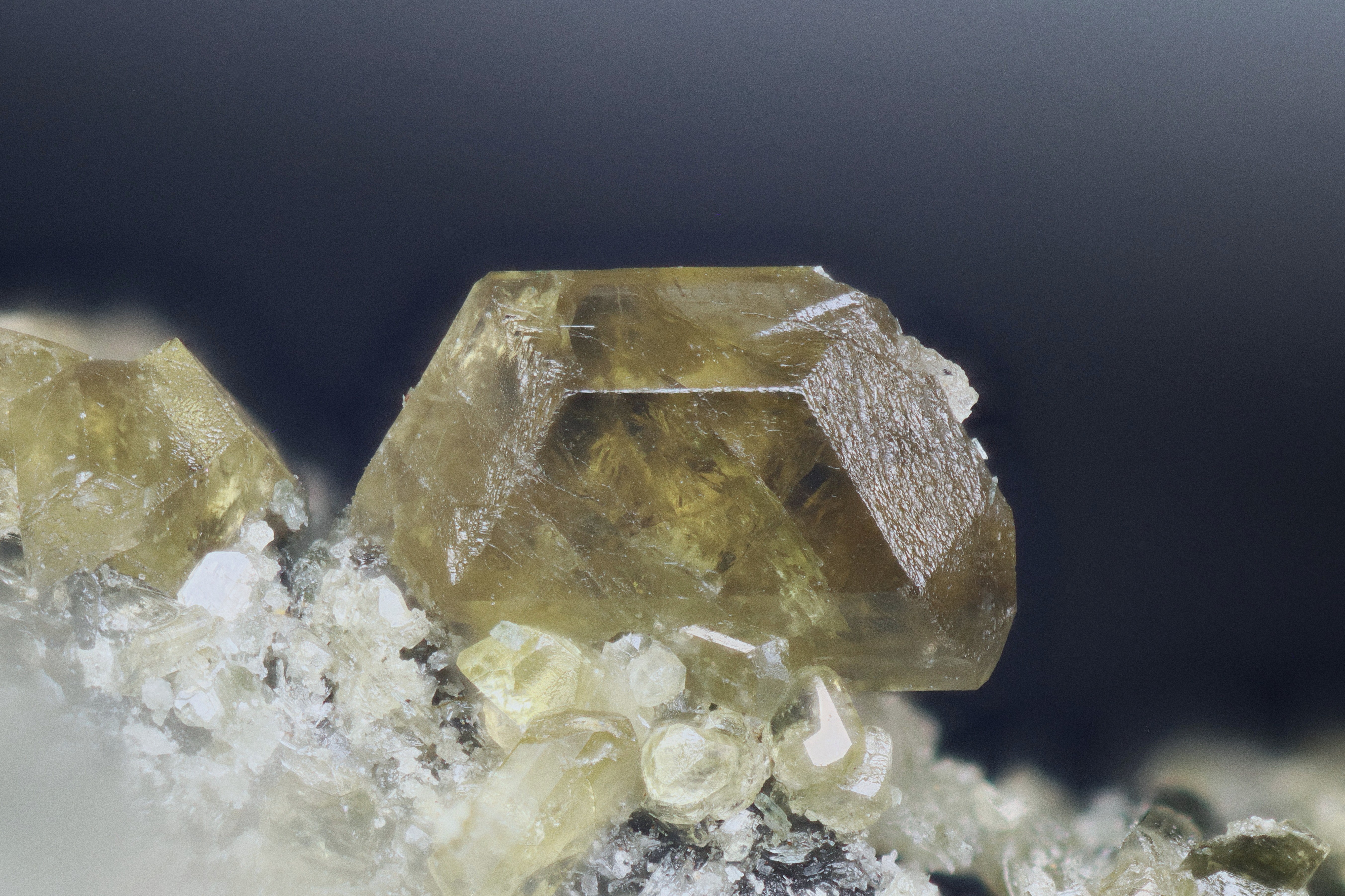

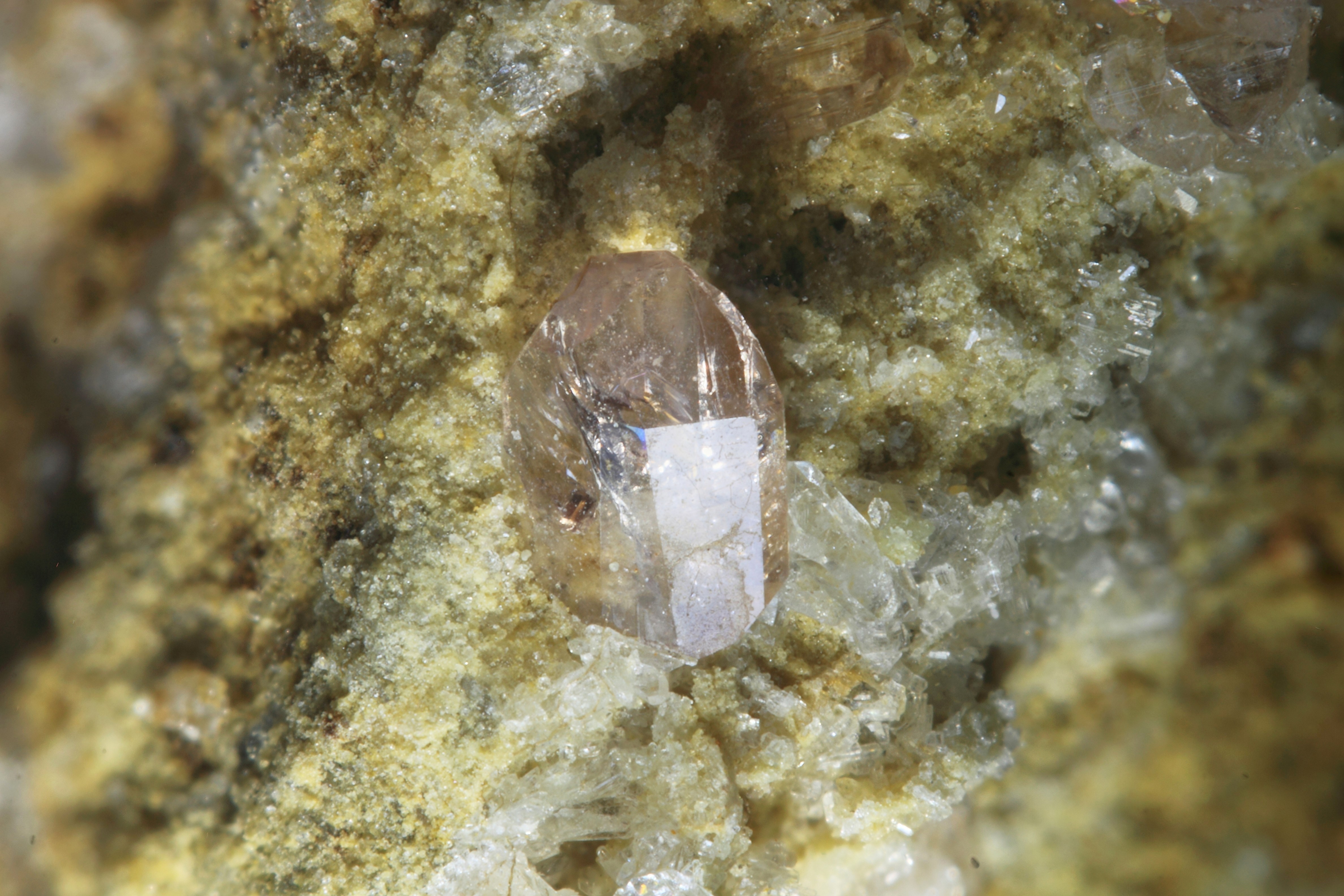

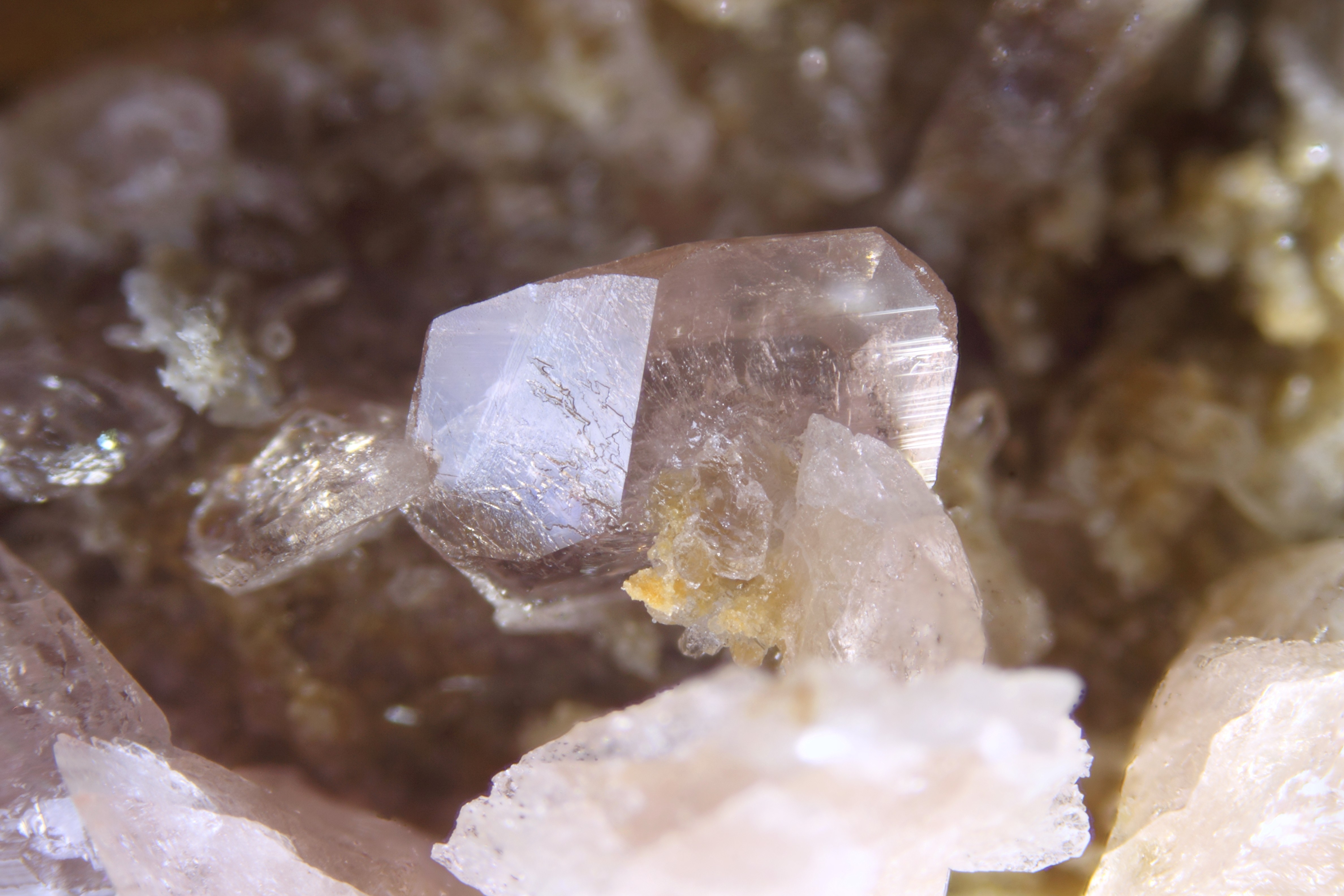

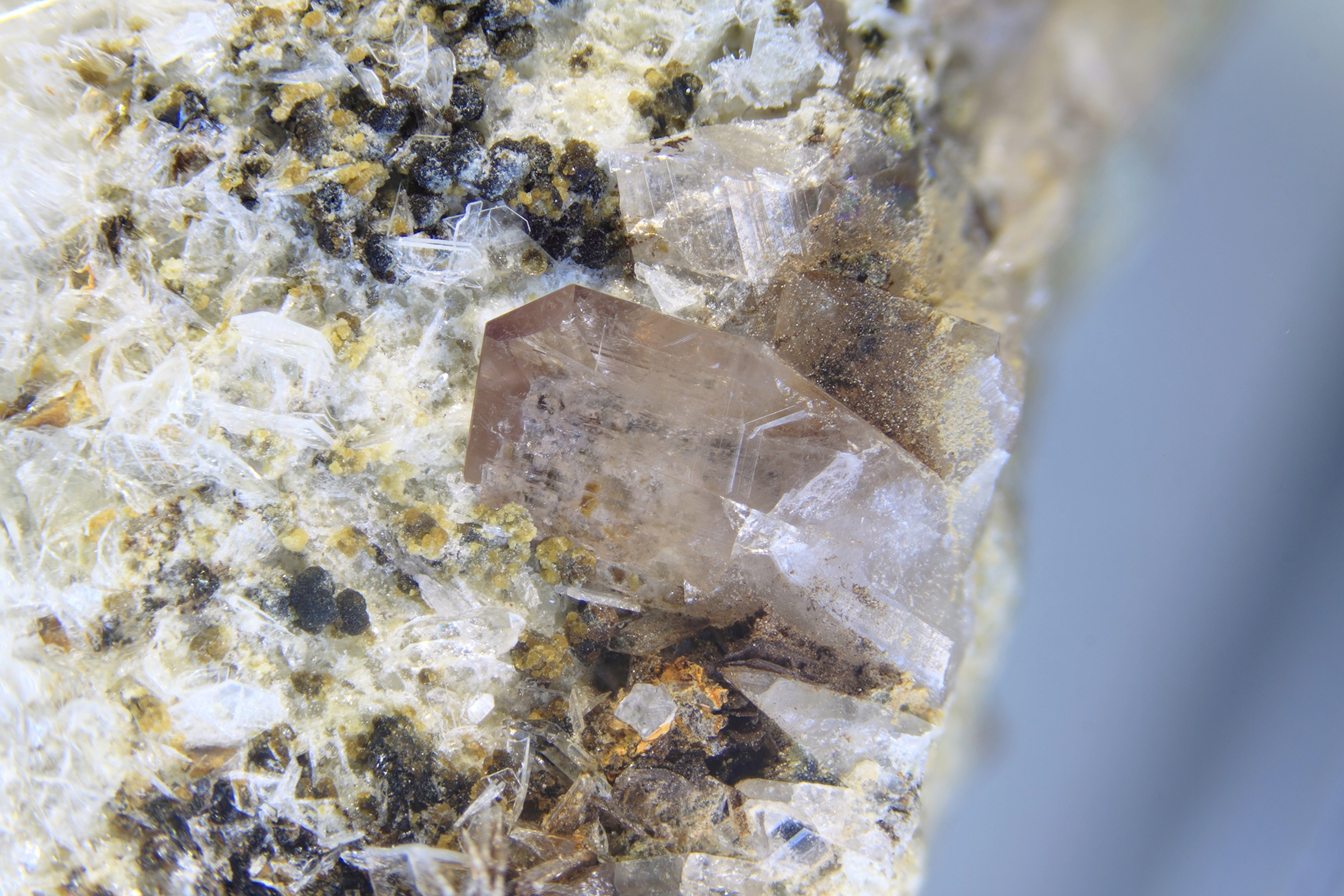

Ha, ce genre de bricoles ?
Axinite Batère FOV 9 mm
Axinite la Mongie FOV 7 mm
Axinite le Tourmalet FOV 7 mm
Axinite Ourdis FOV 6 mm
Axinite pic d'Espade FOV 15 mm
Axinite prehnite bat de Batère FOV 9 mm

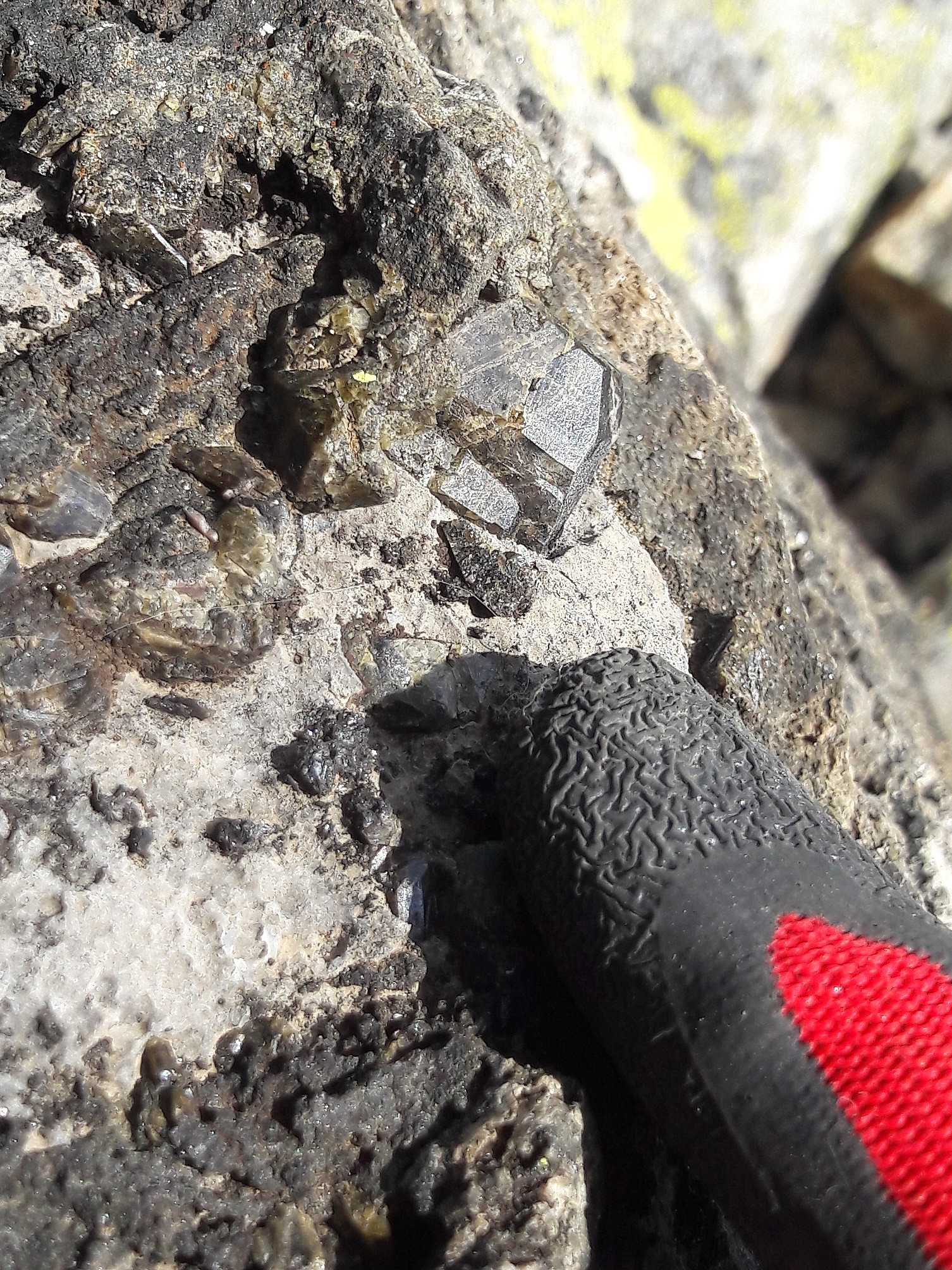

Question axinites, je ne peux pas m'aligner avec les photos de Laurent, mais il y en avait encore sous la pic d'Izes
fov 2*3mm
Photo_2026-06-1215_05_29_339.thumb.JPG.36bd23316cd569da9ccb9229ca327071.JPGPhoto_2026-06-1215_07_20_881.thumb.JPG.baeee69e9659dd40de1c1927eafcb926.JPGPhoto_2026-06-1316_22_28_656.thumb.JPG.f8090216625c0648d8b8abd7478fb3a4.JPGPhoto_2026-06-1316_28_00_169.thumb.JPG.ca11c4736c06c74c88c5bc63659ce789.JPG
Un peu déformées et toujours accompagnées de ce tapis d'amphibole verte.
Question comment ça marche ?, j'ai l'impression que ces axinites se forment dans les cavités d'un ancien skarn à hédenbergite dont on retrouve des fragments sur la même pente. En l'état actuel, ce sont de grandes baguettes d'amphibole en peigne associées a la calcite, et l'axinite se forme sur les franges de ces amas
