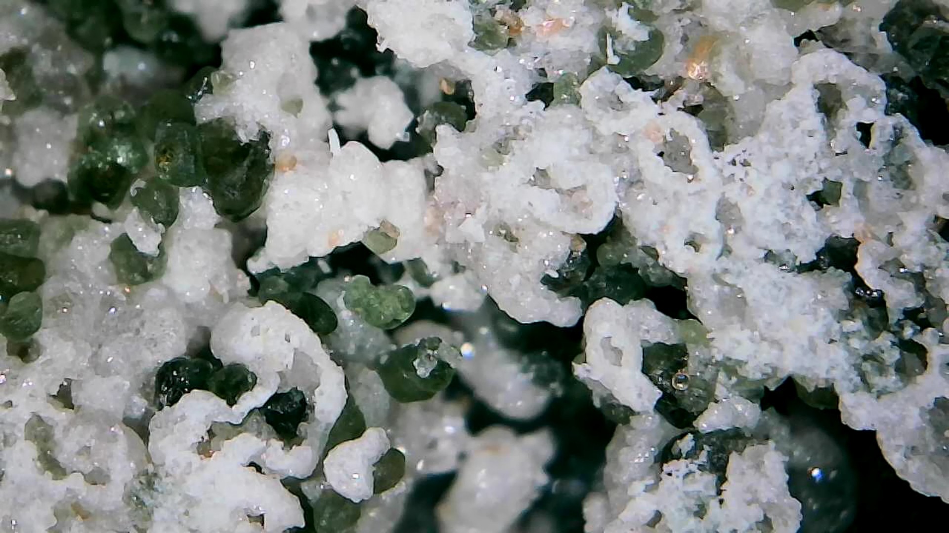

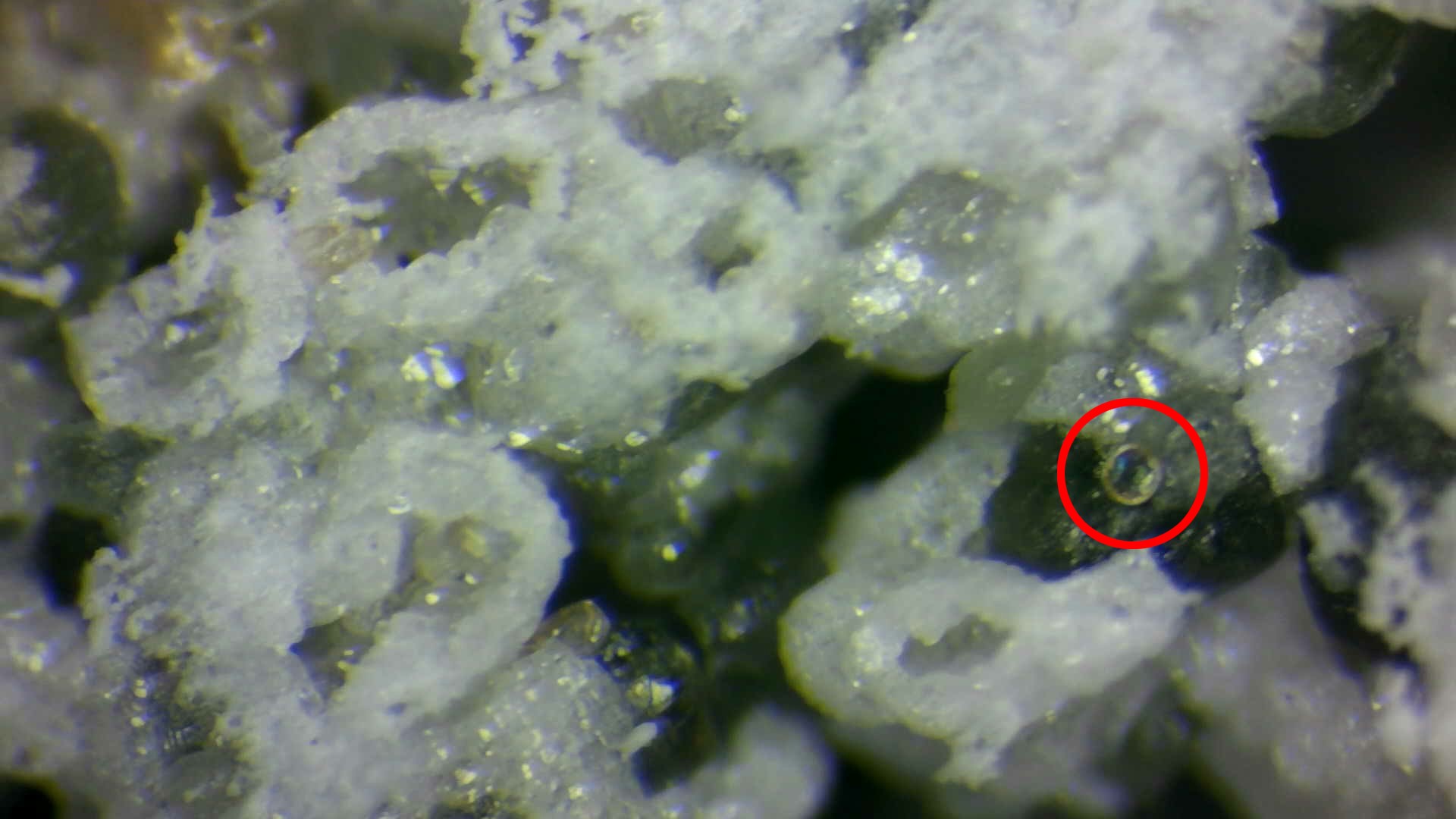

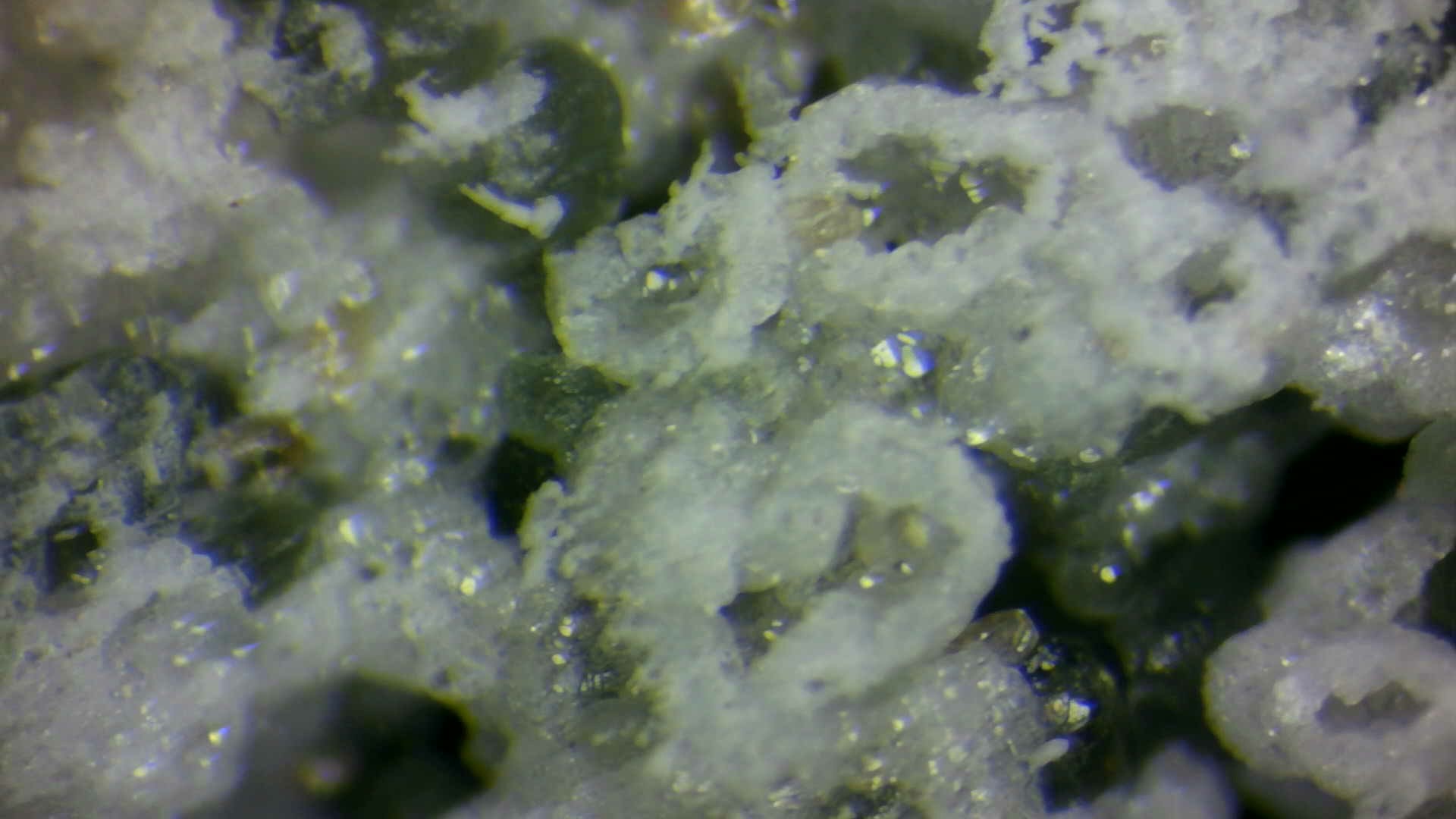

J'essaye de progresser sur la nature des "pomponettes" qui sont abondantes dans le marbre et présentes aussi dans le skarn.
Sur une section du marbre passée à l'acide, on les voit au micro de poche sous forme de coquilles vides : 2x3mm
La même zone, à la bino. NB: mes photos bino avec une caméra d'oculaire ne sont pas terribles, je le crains, mais je n'ai pas mieux
et au grossissement max :
0008.thumb.jpg.49d6c46a03544e0a17c4582d9482a258.jpg0009.thumb.jpg.33a9becdc0795fbdd5a9281dde058159.jpg

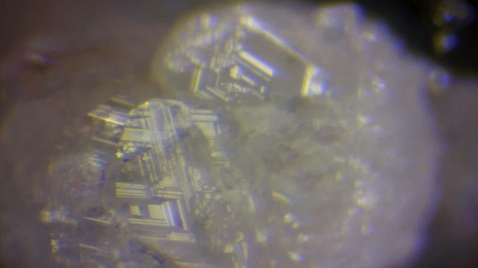

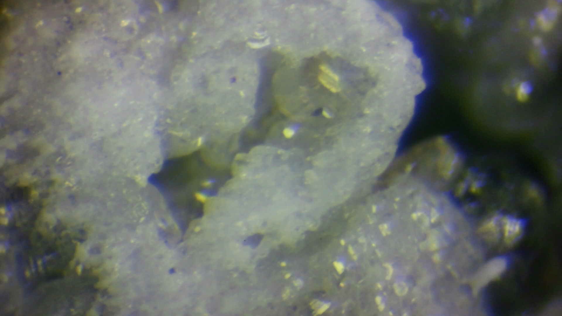

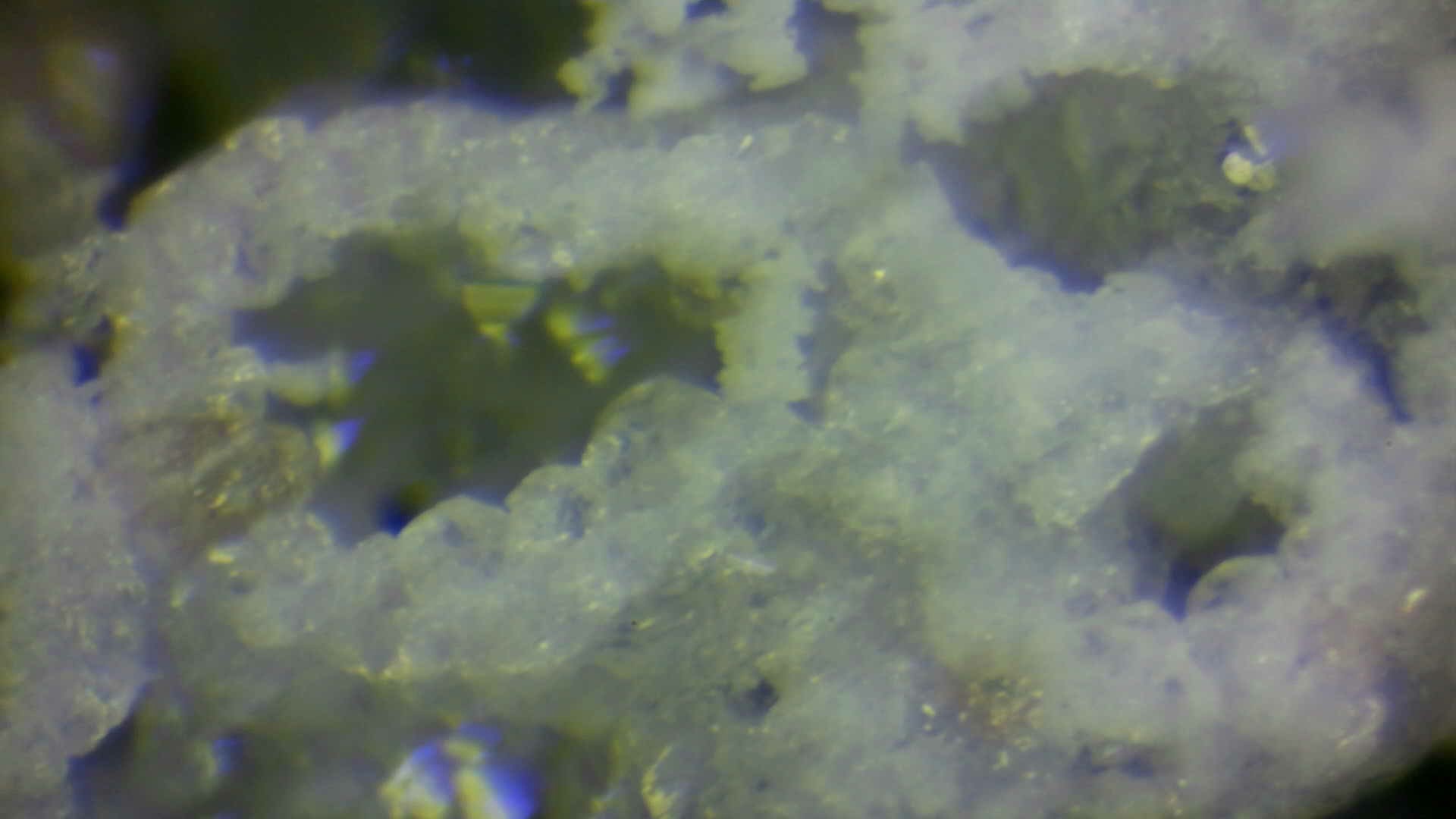

Il me semble bien que nos pomponettes soient en fait une périmorphose autour d'un noyau qui s'attaque a l'acide.
Le plus logique, me semble-t-il, serait que le noyau soit une scapolite calcique (j'en vois dans tous les marbres) et que ce qui pousse autour soit... du grenat.
C'est terriblement limpide, parfaitement incolore et bourré de facettes, souvent striées ; dommage que mes photos soient si moches.

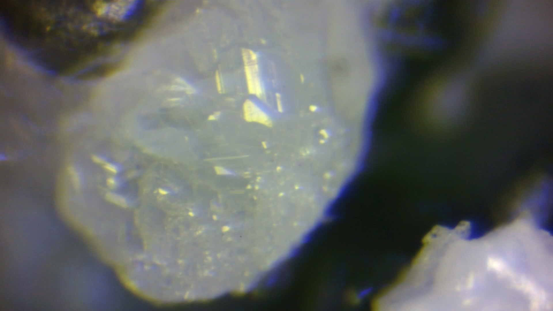

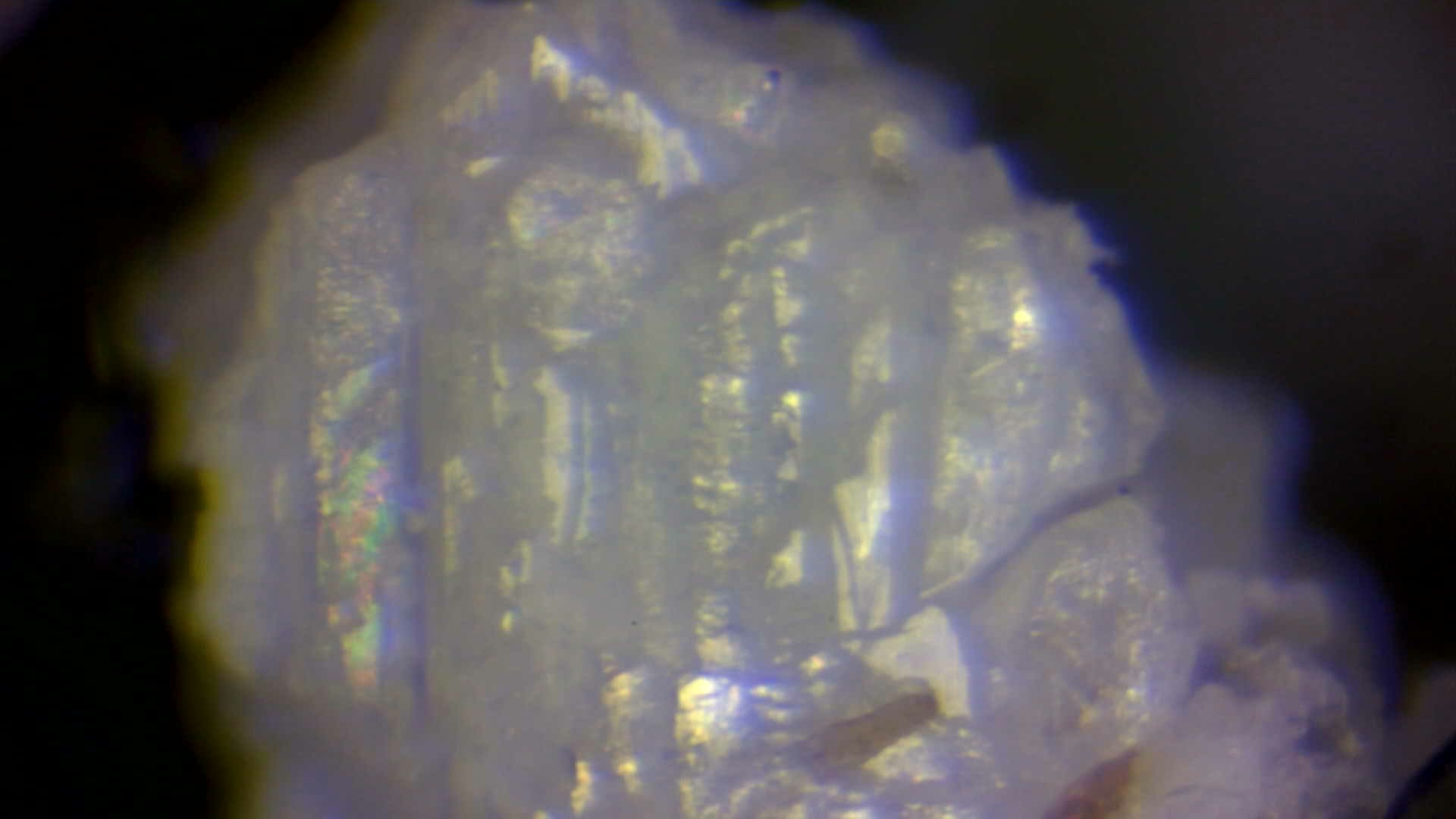

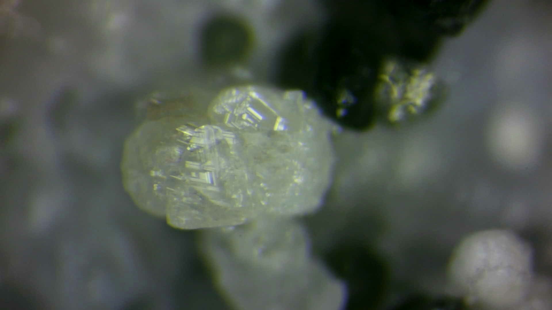

En attendant le verdict de la lame mince, qu'en pensez-vous sur les rares cas ou j'ai réussi à faire une netteté très approximative ?
0005.thumb.jpg.82eae1d39c0491daea1fe0937c786ad5.jpg0004.thumb.jpg.6abdea363e67de1a7ddb21cbbac8586b.jpg0001.thumb.jpg.e0752458882fde7338911e929760350e.jpg
Merci pour le lifting, Alex. Je flippe un peu avec cette bino, les photos sont tellement floues par rapport à ce que je vois en direct.
Sinon, sur le fond  un grossulaire aussi peu coloré, ça existe ?
il y a 3 minutes, phoscorite a dit :
Oui Daniel, il y a quelques exemples sur mindat provenant de skarns à wollastonite justement ( mais pas que...)...
il y a 33 minutes, phoscorite a dit :
A voir les facettes, ça ferait bien penser à ça.
Serge
Il y a 3 heures, phoscorite a dit :
Le Grossulaire et le Pyrope purs sont incolores.
Le Grossulaire incolore est plutôt rare, en tout cas en cristaux macroscopiques : Mine Jeffrey, secteur d'El Dorado en Californie, et l'inévitable carrière Poudrette (la Samaritaine de la Minéralogie)...
me262 a publié des photos de Grossulaire incolore millimétriques (voire un peu plus) provenant du secteur du Tourmalet, dans le sujet dédié aux grenats, en Septembre 2022 (pages 128-130). Peut-être en a-t-il également publié dans le sujet sur les minéraux des Pyrénées.
