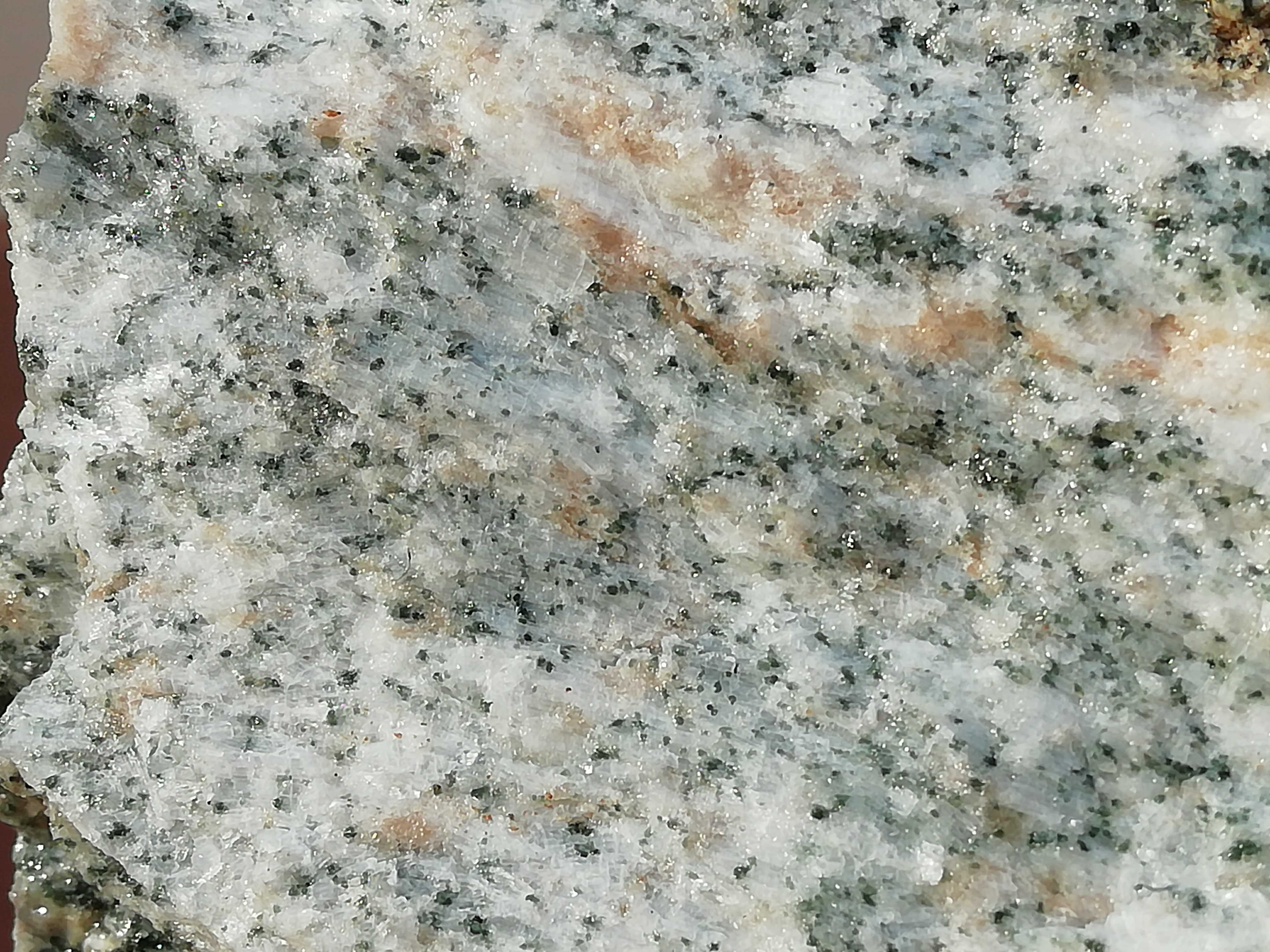

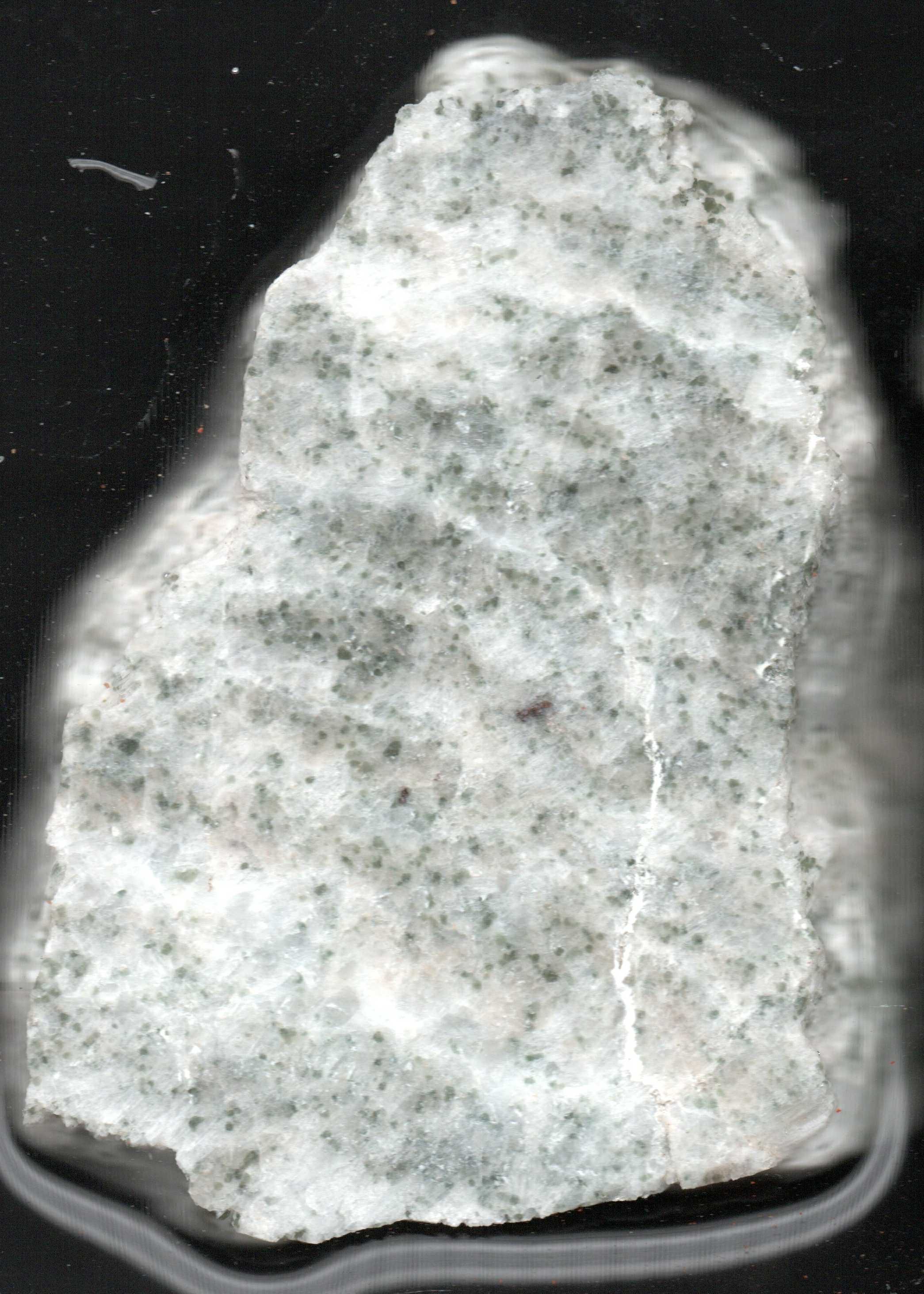

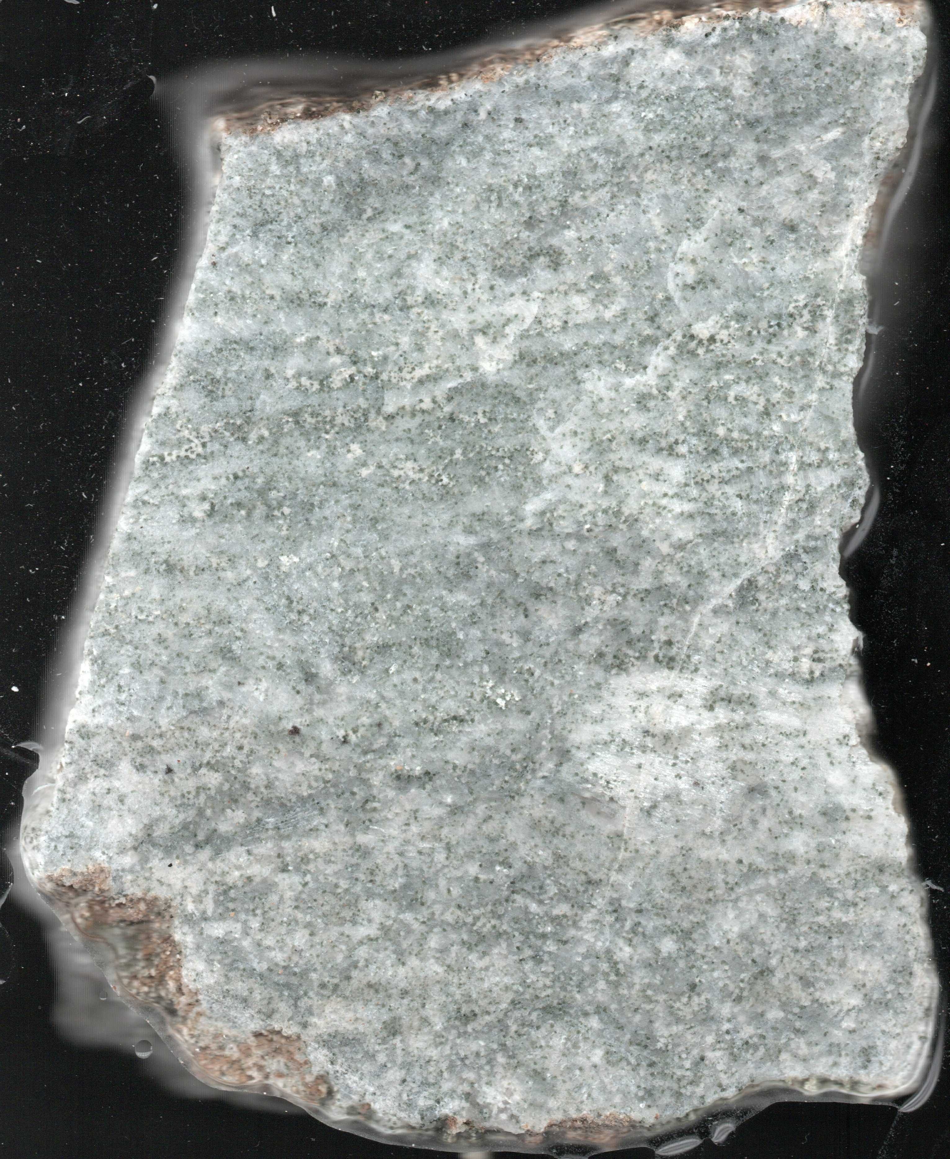

En macro, c'est ceci, sur section polie et scannée (20 x 10 cm, 10 x 6 cm)

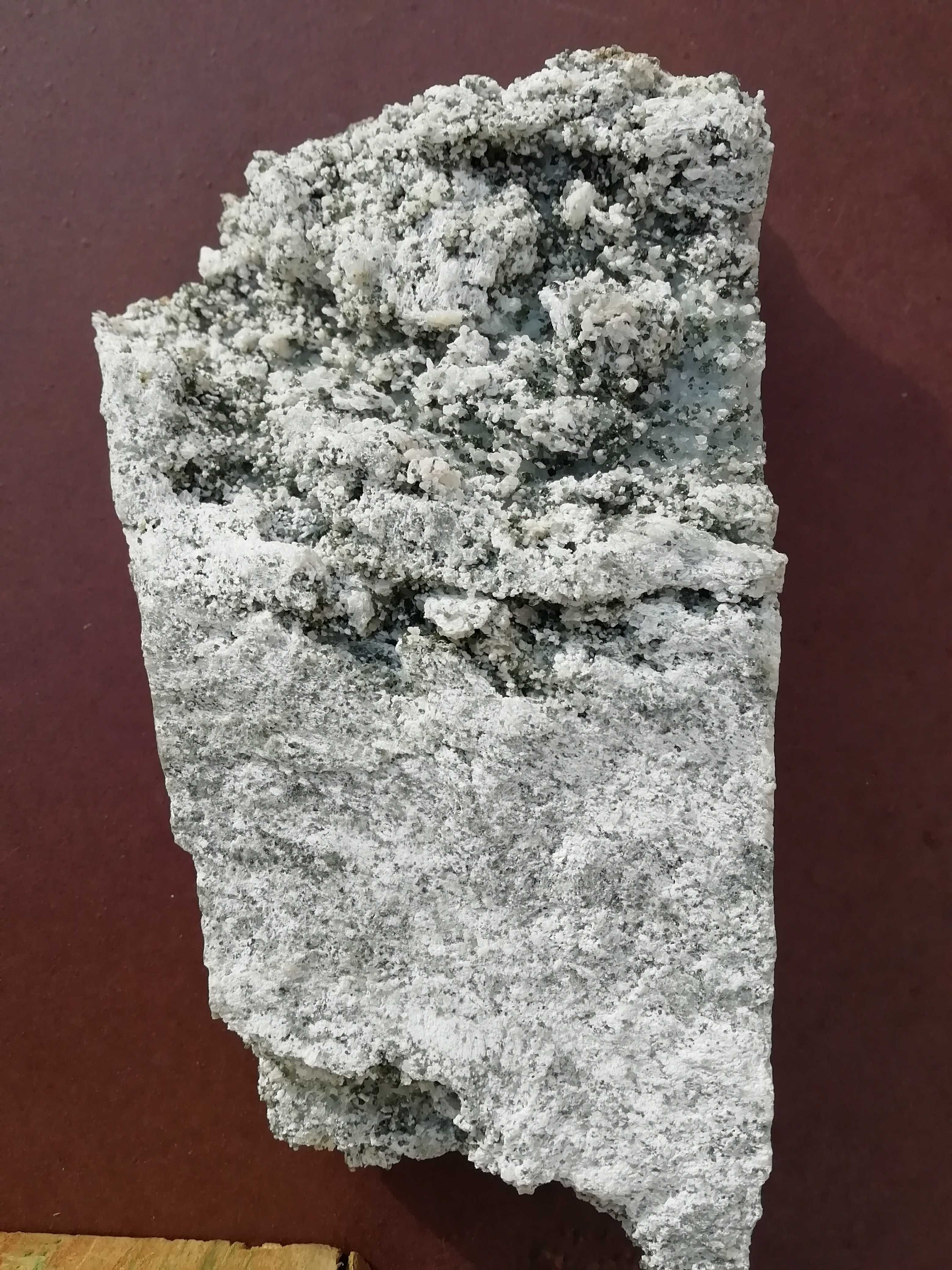

Différencier le skarn à wollastonite du marbre n'est pas évident ; on voit mieux qui est qui après passage a l'acide (12 x 6 cm) :
Il n'y a aucun carbonate dans la partie massive, en bas de la photo, la matrice est uniquement de la wollastonite.

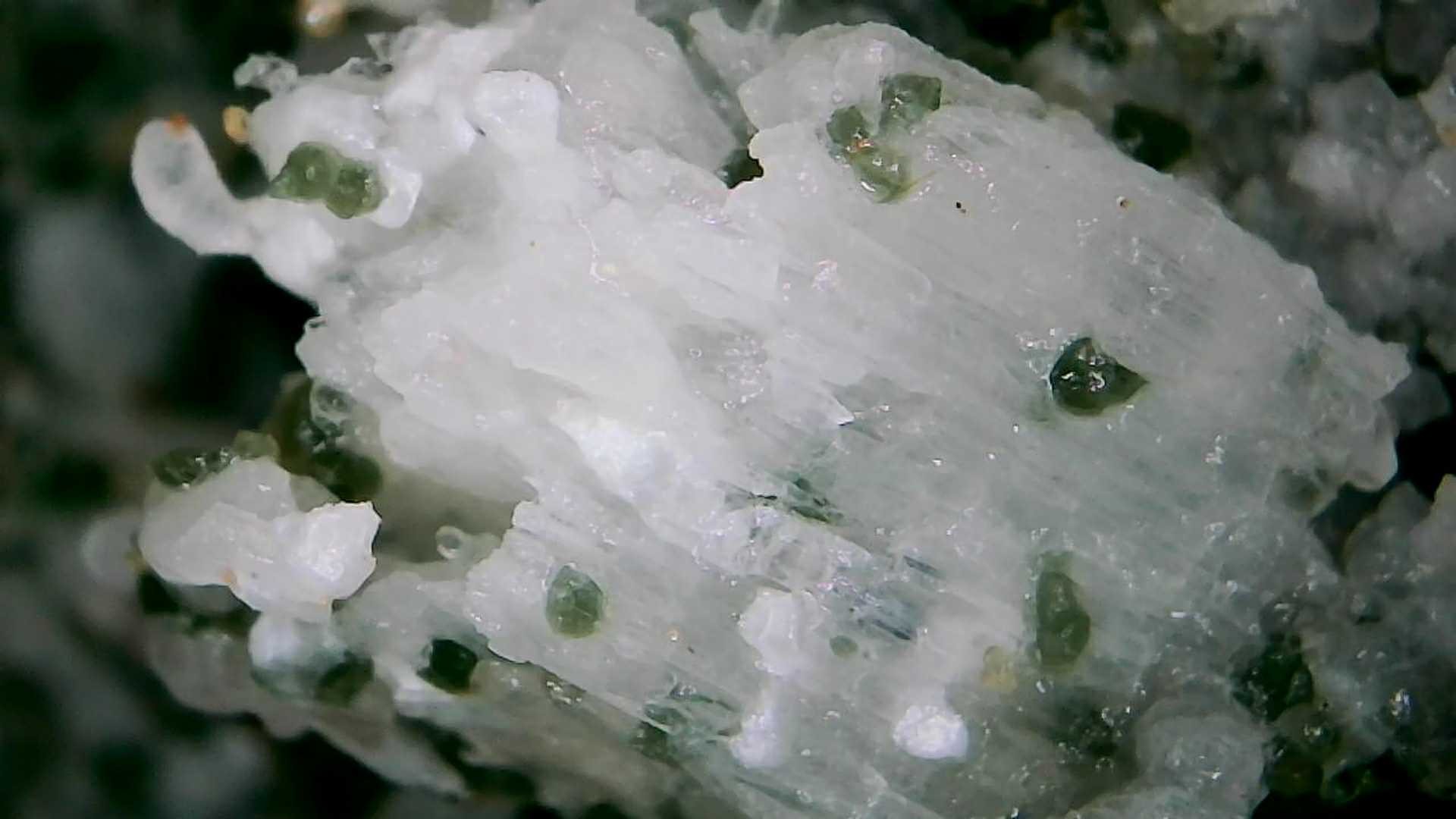

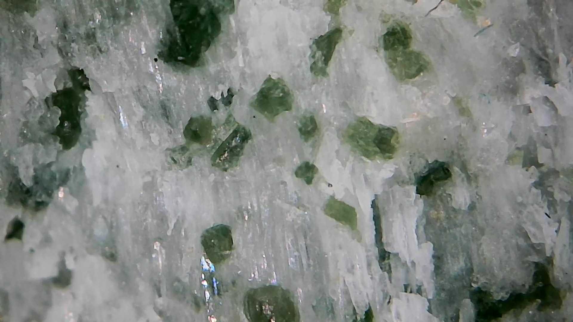

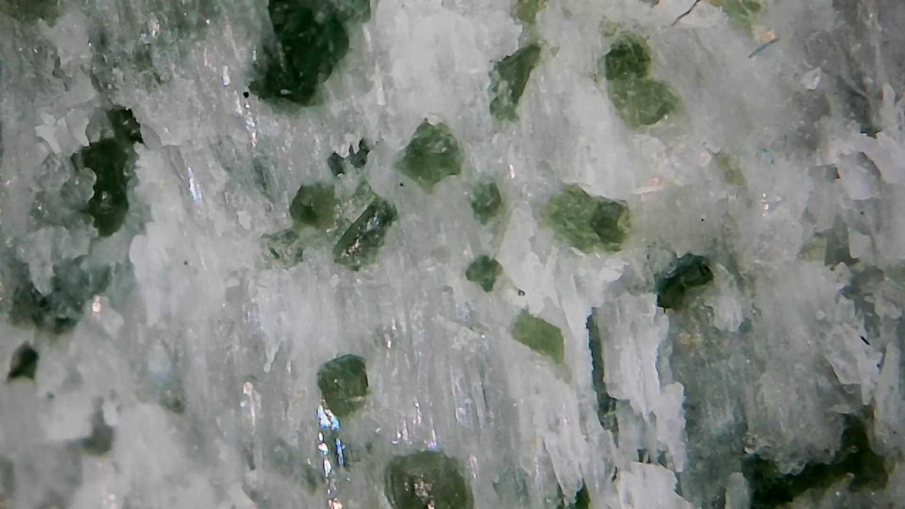

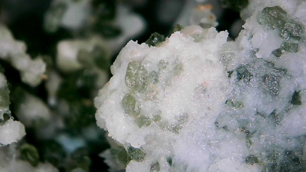

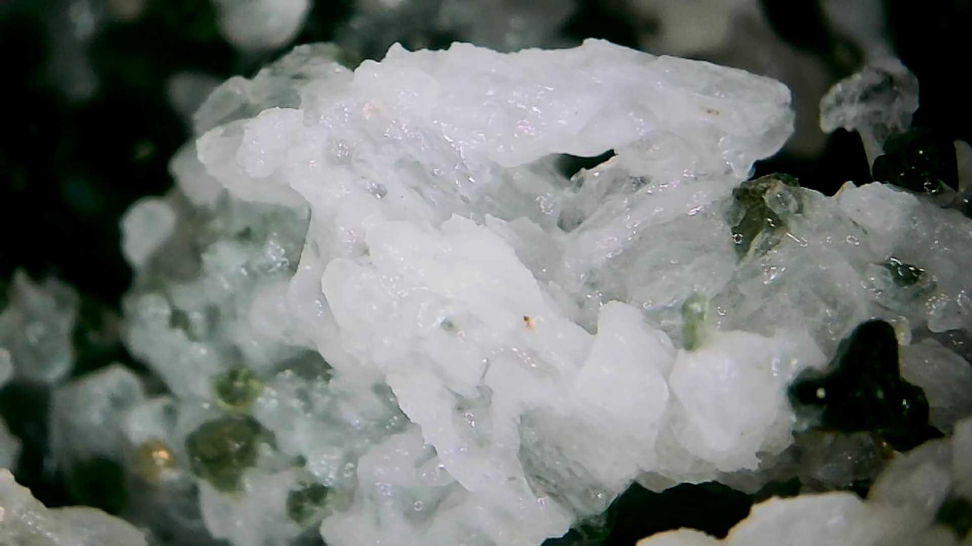

Vue sur une cassure fraiche, la wollastonite se présente comme un feutrage blanc qui inclut les petites taches vertes de diopside.
De plus près (5x3mm)
Pas de terminaisons sur les cristaux de wollastonites, dommage, on n'est pas à Madagascar dans les PO.
Mais le résidu du dégagement à l'acide donne une idée des formes en fuseaux (en fait, c'est typiquement des baguettes maclées et/ou accolées)

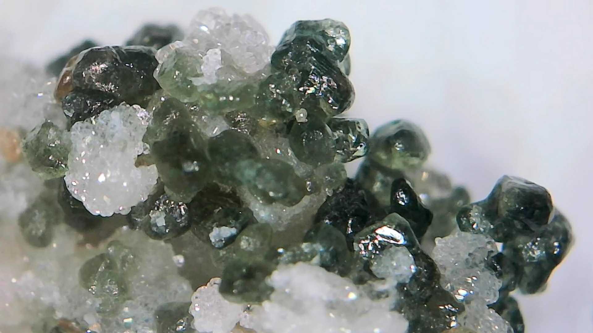

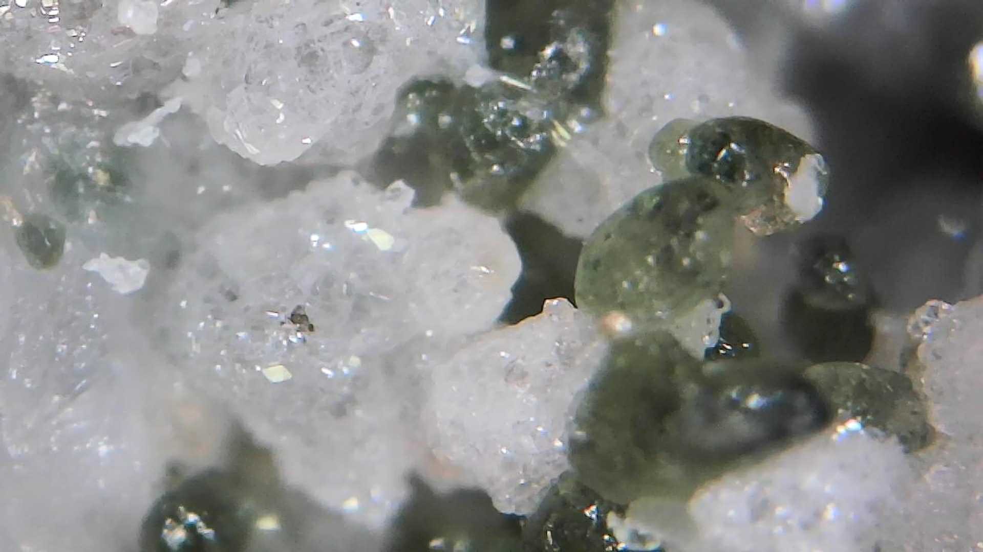

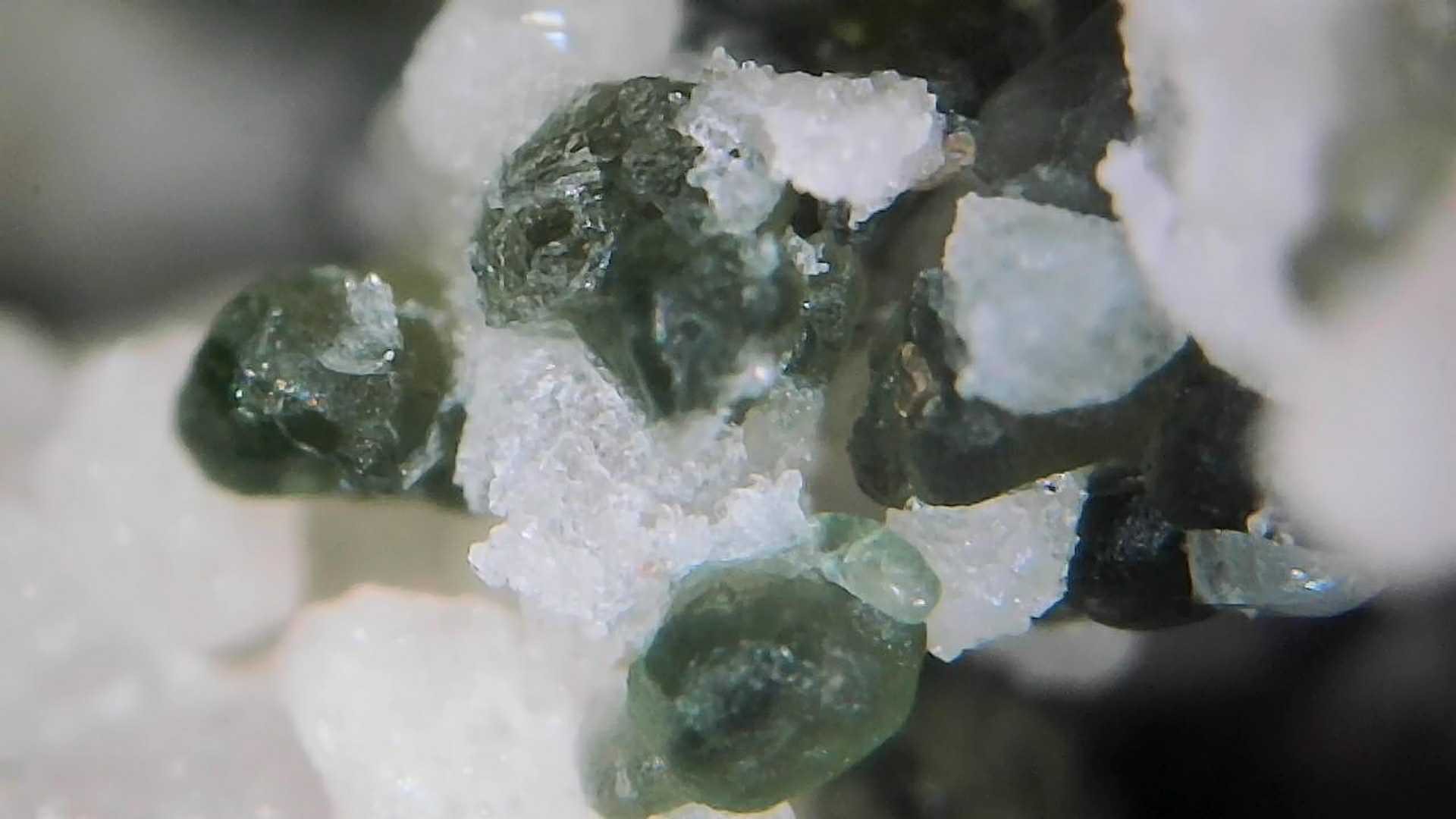

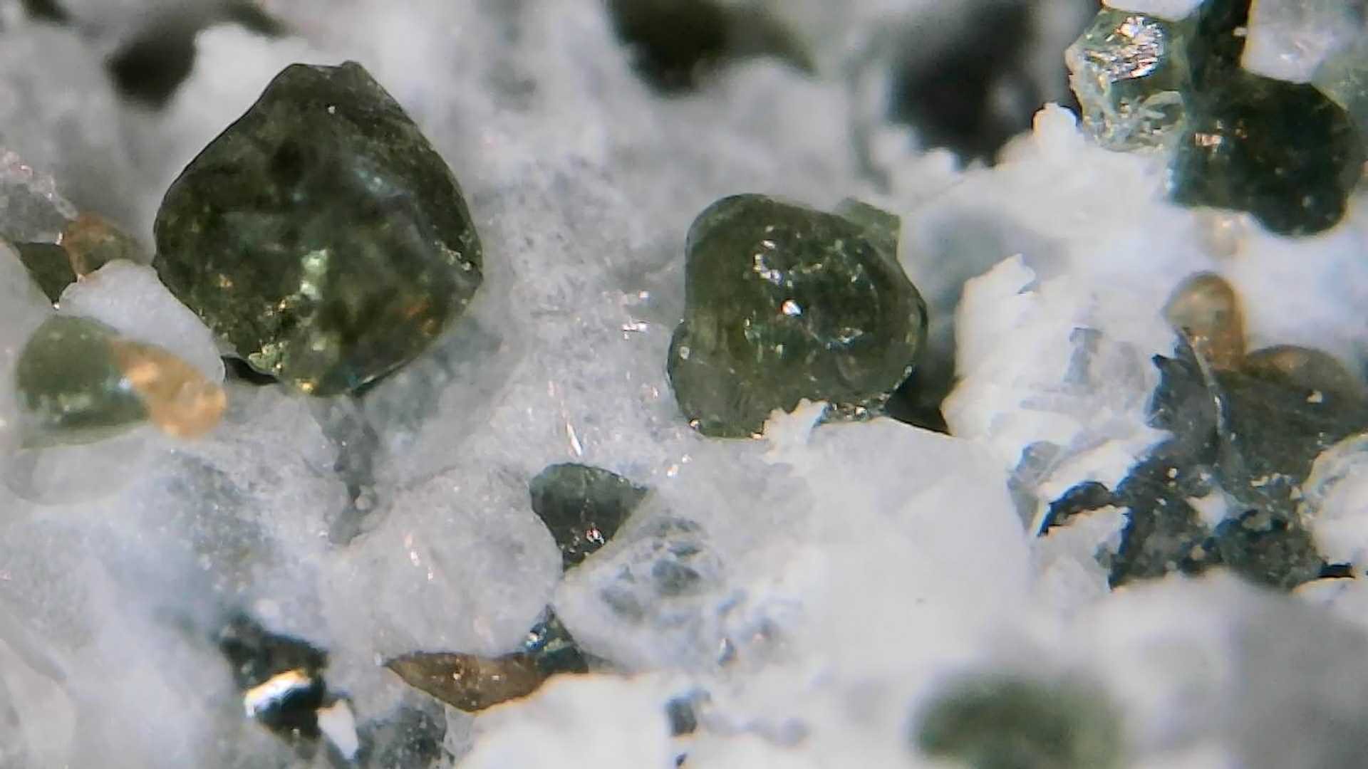

On en profite pour jeter un coup d’œil au marbre lui-même, dont les silicates sont dégagés par l'attaque acide :
Le minéral le plus abondant est le diopside, plutôt limpide et bien vert, et avec les formes rondouillardes (peu de facettes) assez typiques du métamorphisme HT.

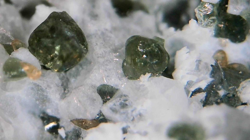

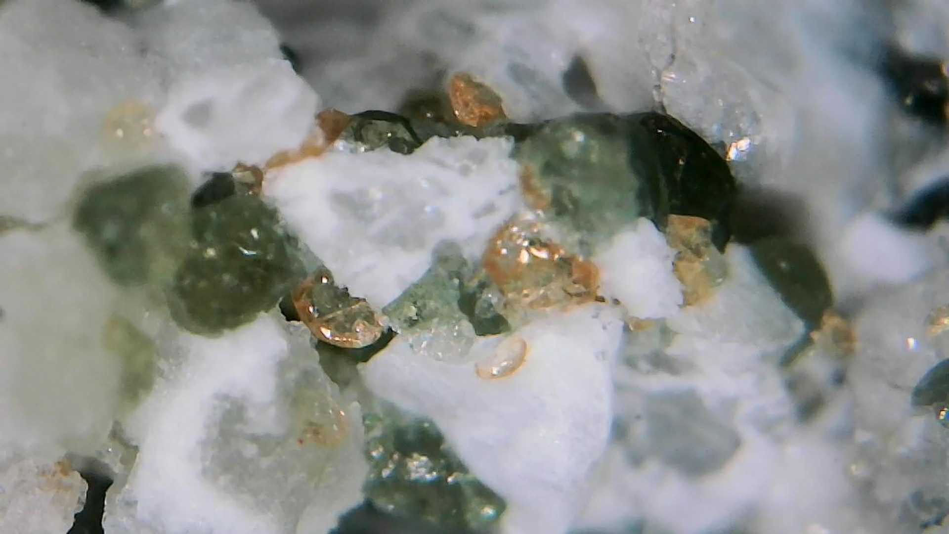

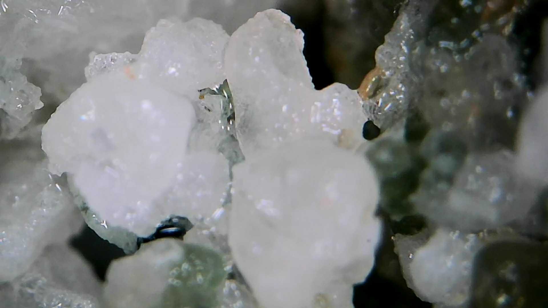

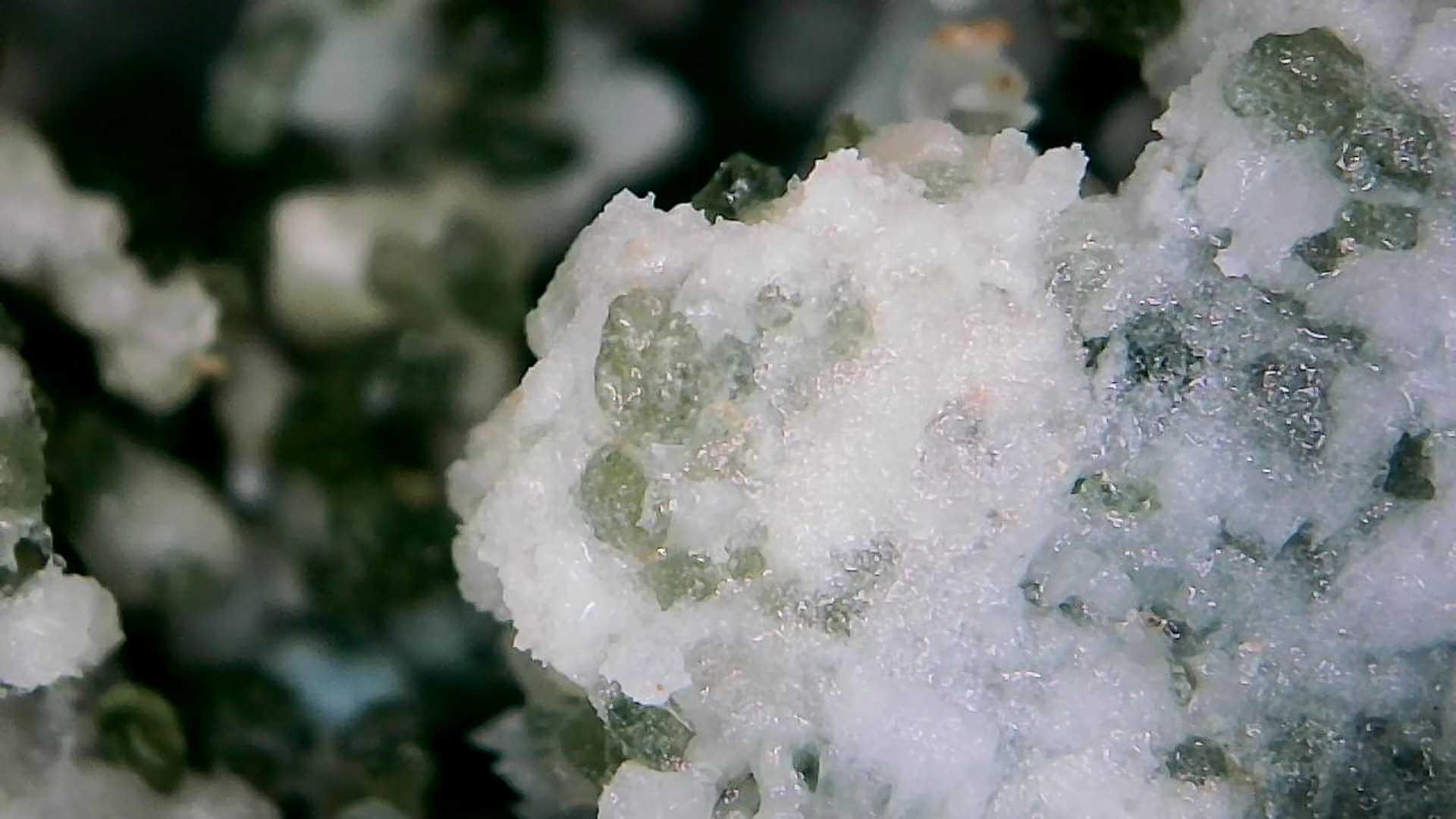

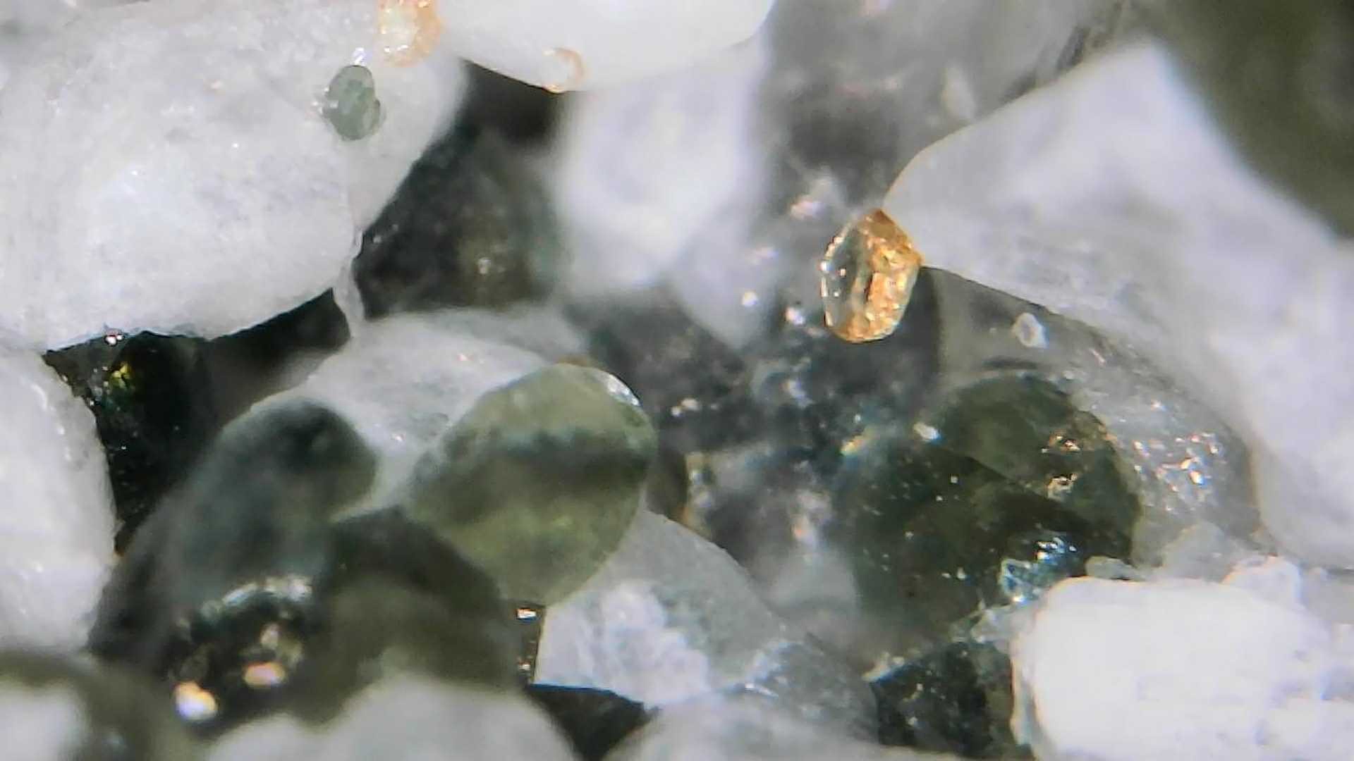

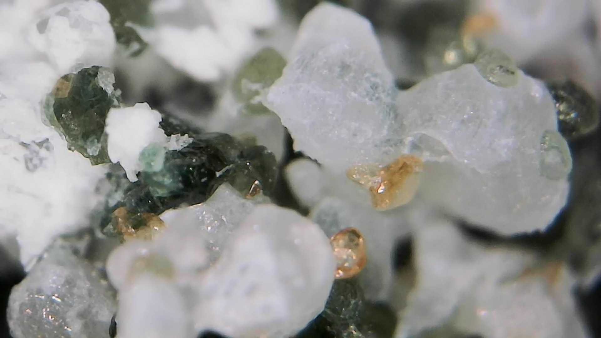

On voit aussi pas mal de titanites, très limpides aussi, rose-orangées (mais c'est un peu trop petit pour mon micro de poche)

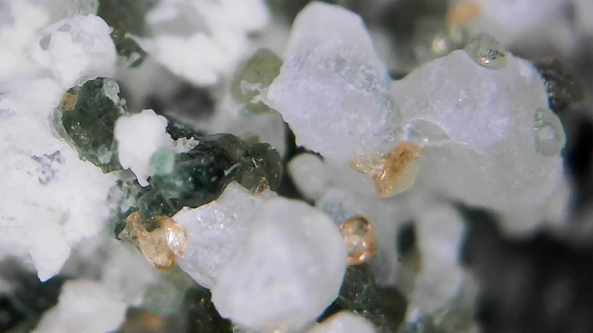

et des boulette blanches ou transparentes, à facettes, dont je ne sais pas encore ce que c'est (la lame mince a été envoyée au labo) :
Photo_2026-04-1513_56_33_678.thumb.JPG.6733e645790f7baa6dfc0d48bd211b3c.JPGPhoto_2026-04-2518_02_24_281.thumb.JPG.06a3e23a49fb32a8685239d45f783b9d.JPGPhoto_2026-04-1513_51_58_631.thumb.JPG.7dc75e6bef5f7fc03629bd1a112883a4.JPGPhoto_2026-04-3010_00_39_292.thumb.JPG.5b4d02b7e0d7a148365dd57a2546eeb6.JPGPhoto_2026-04-3014_31_02_767.thumb.JPG.b58dd867daf4fe2cebbd7380d9a2ae14.JPG

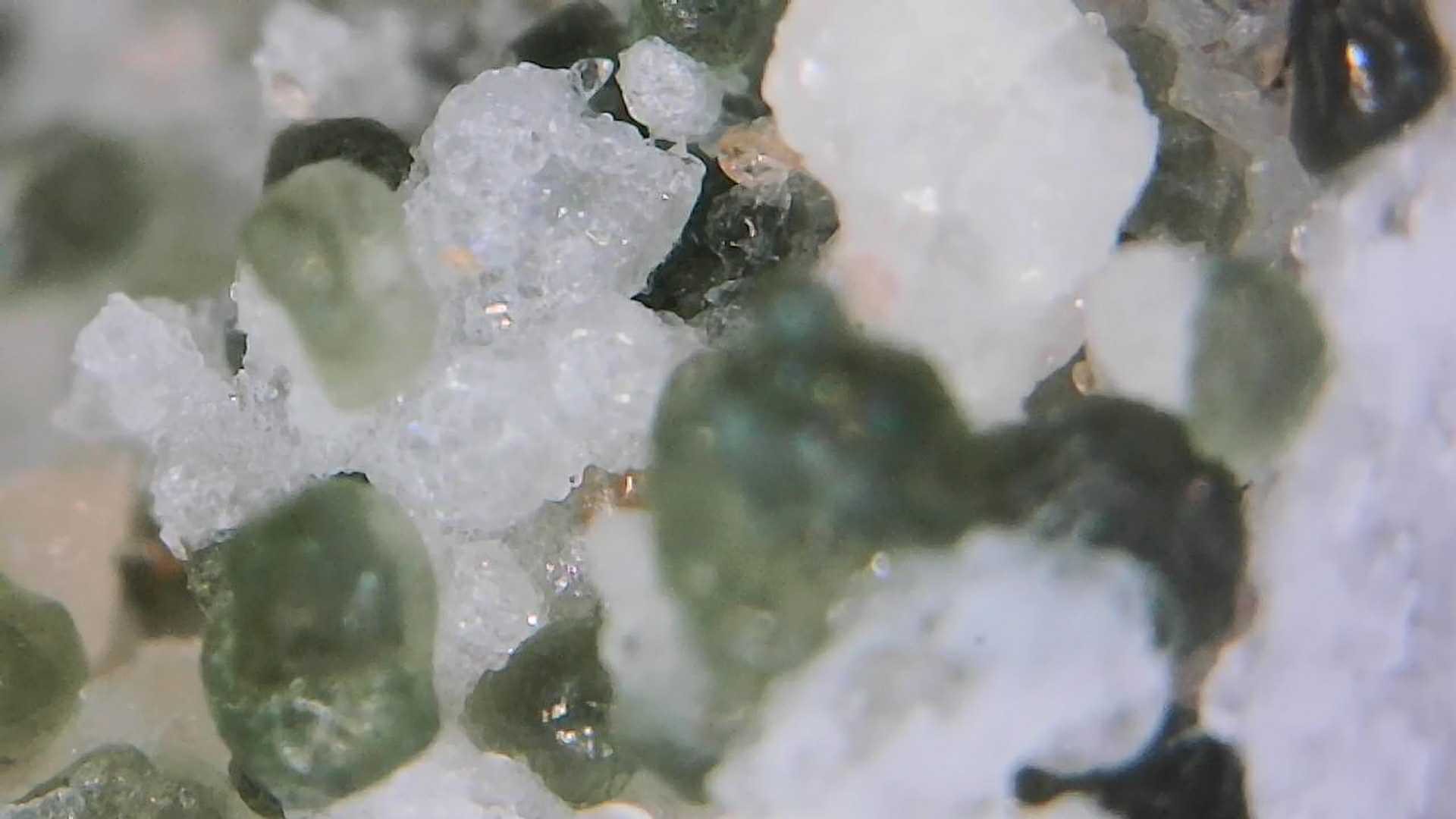

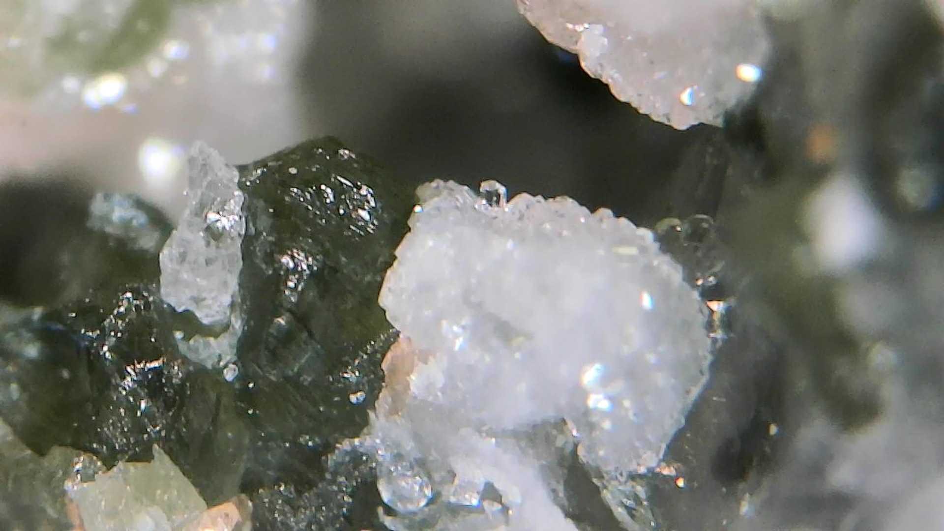

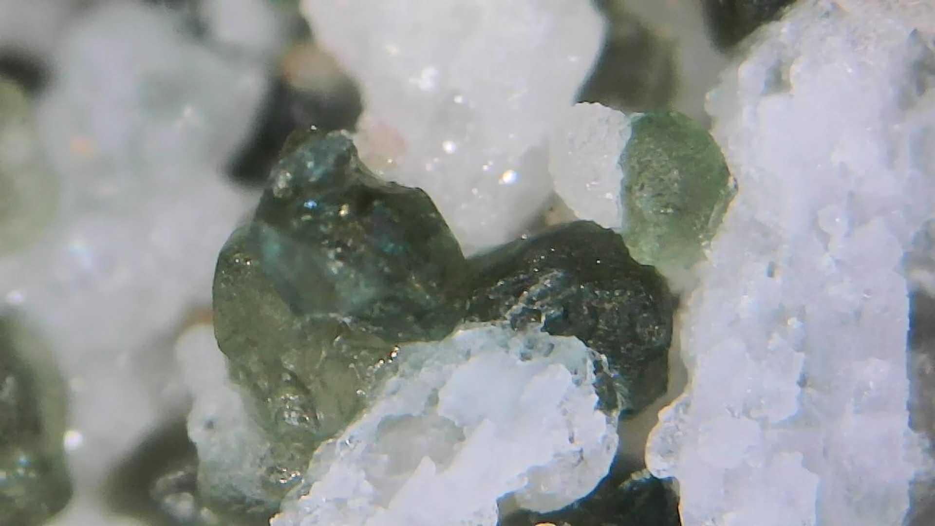

il y a une heure, alex.tre a dit :
un joli grain de diopside facetté
c'est mieux que pixélisé, merci Alex

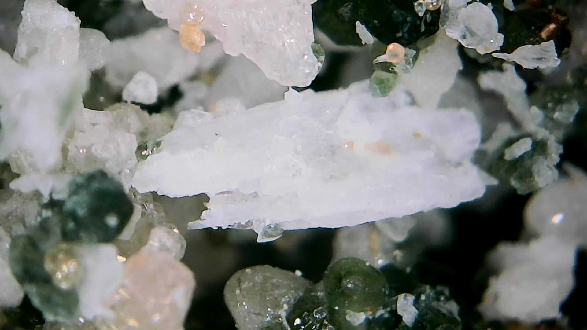

Si tu peux aussi capturer les facettes des pompons clairs, ça nous aiguillera peut-être : plagioclase, clinozoizite, scapolite ???
Sinon, ça restera une devinette, avec la soluce dans 2 mois, le délai habituel pour les lames minces.
Bon pour la diopside , je me suis avancé , juste une facette , c'est peu ......

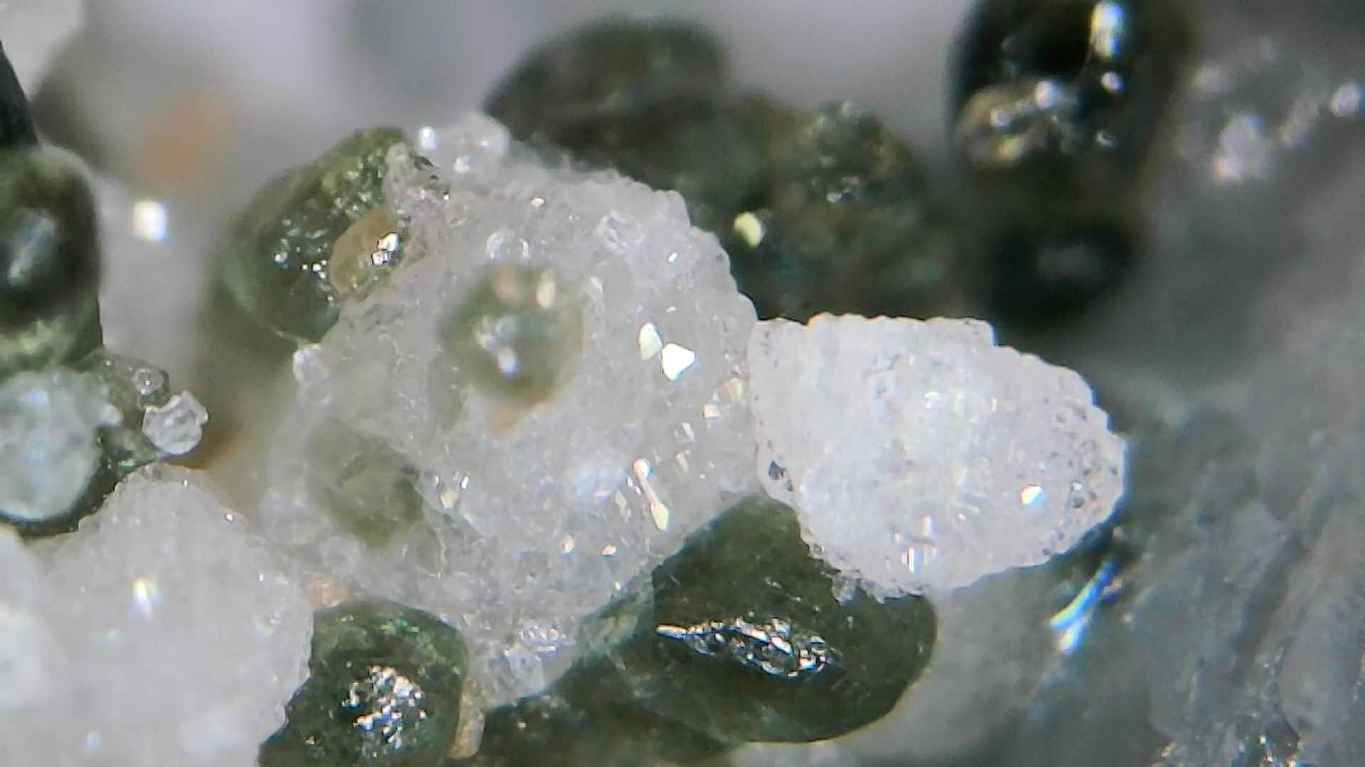

Voici une tentative pour les pompons clairs, pas facile la balance des blancs , je vais en tenter d'autres....
deux autres :
Merci bien. C'est quand même beaucoup mieux que ce que je peux faire.
Pour le mystère "pompons", j'ai parfois l'impression qu'ils ont un cœur de quartz ; et il y a effectivement pas mal de quartz dans ces marbres.
Pour les formes du diopside et des autres silicates, on voit des contacts triples à 120° plutôt que des facettes ; la texture métamorphique est très mature.

En cherchant à faire de bons clichés des morceaux ramenés, quelque chose a attiré mon attention
en 1  on voit bien la titanite qui côtoie le diopside mais en 2 ..... on dirait du grossulaire assez pale !
qu'en pensez vous ?
On dirait que c'est les cristaux limpides que l'on voit émerger de certains pompons, comme ici :
et si devais hasarder un pronostic, je miserais sur clinozoïsite.

Aller, pour finir la journée , l'objet de ce post: la Wollastonite

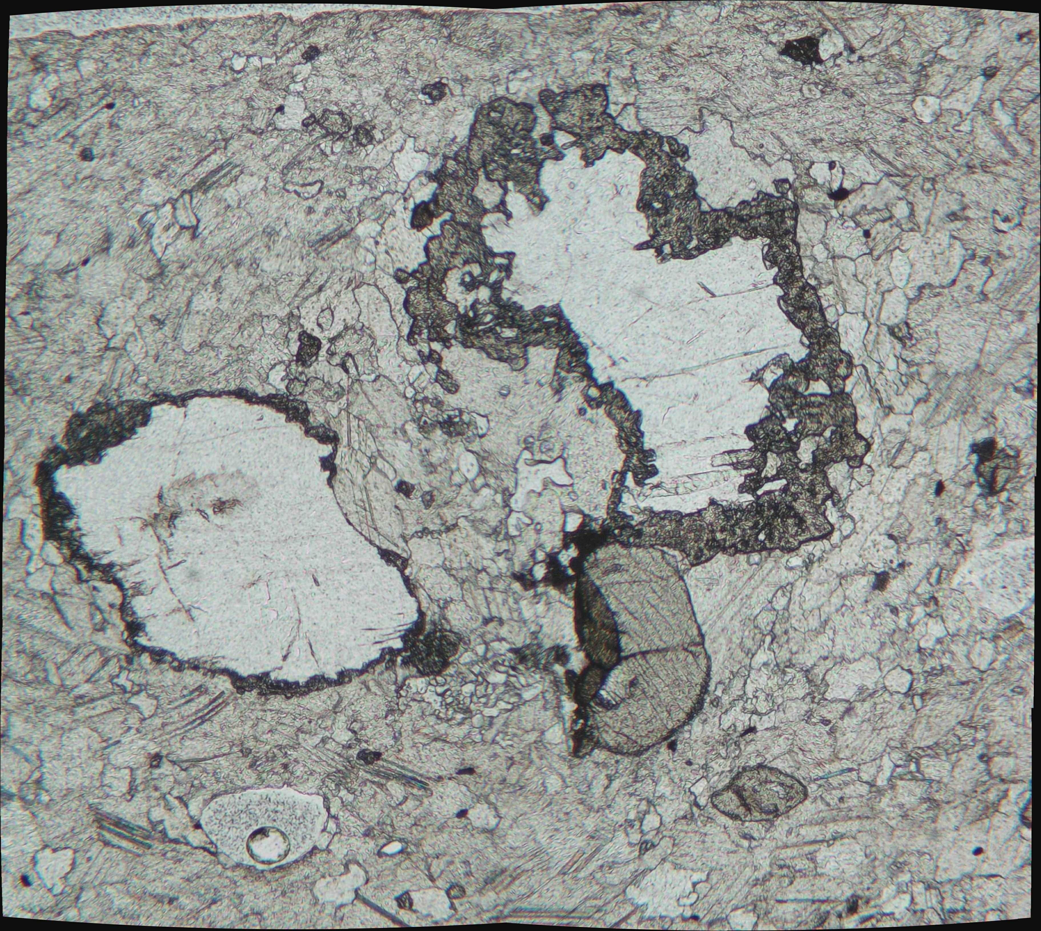

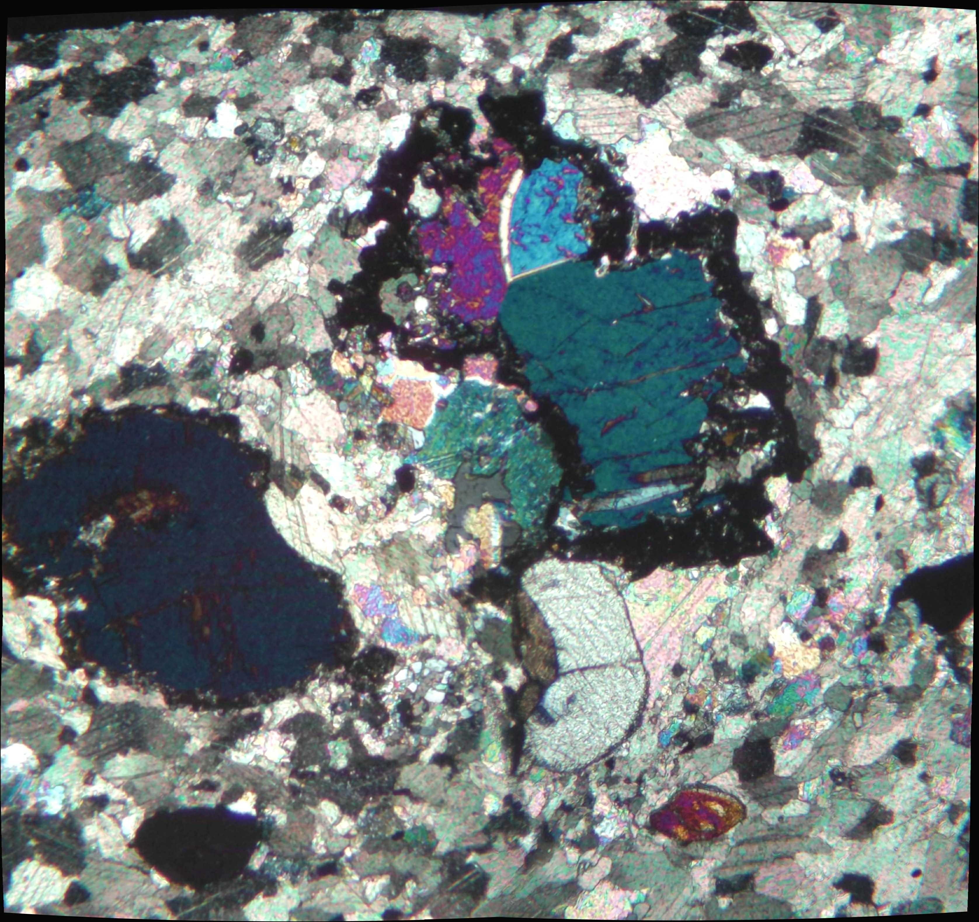

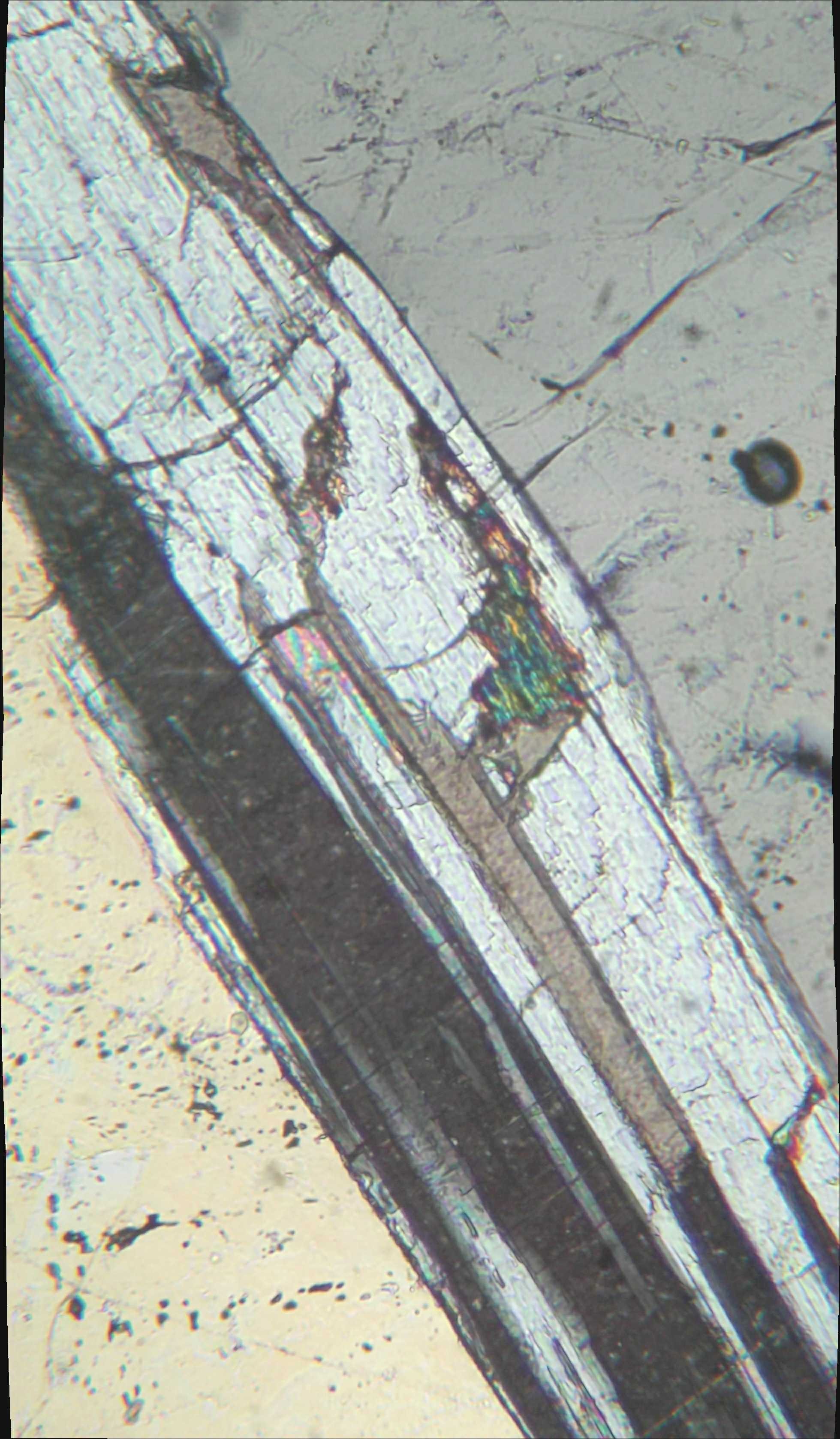

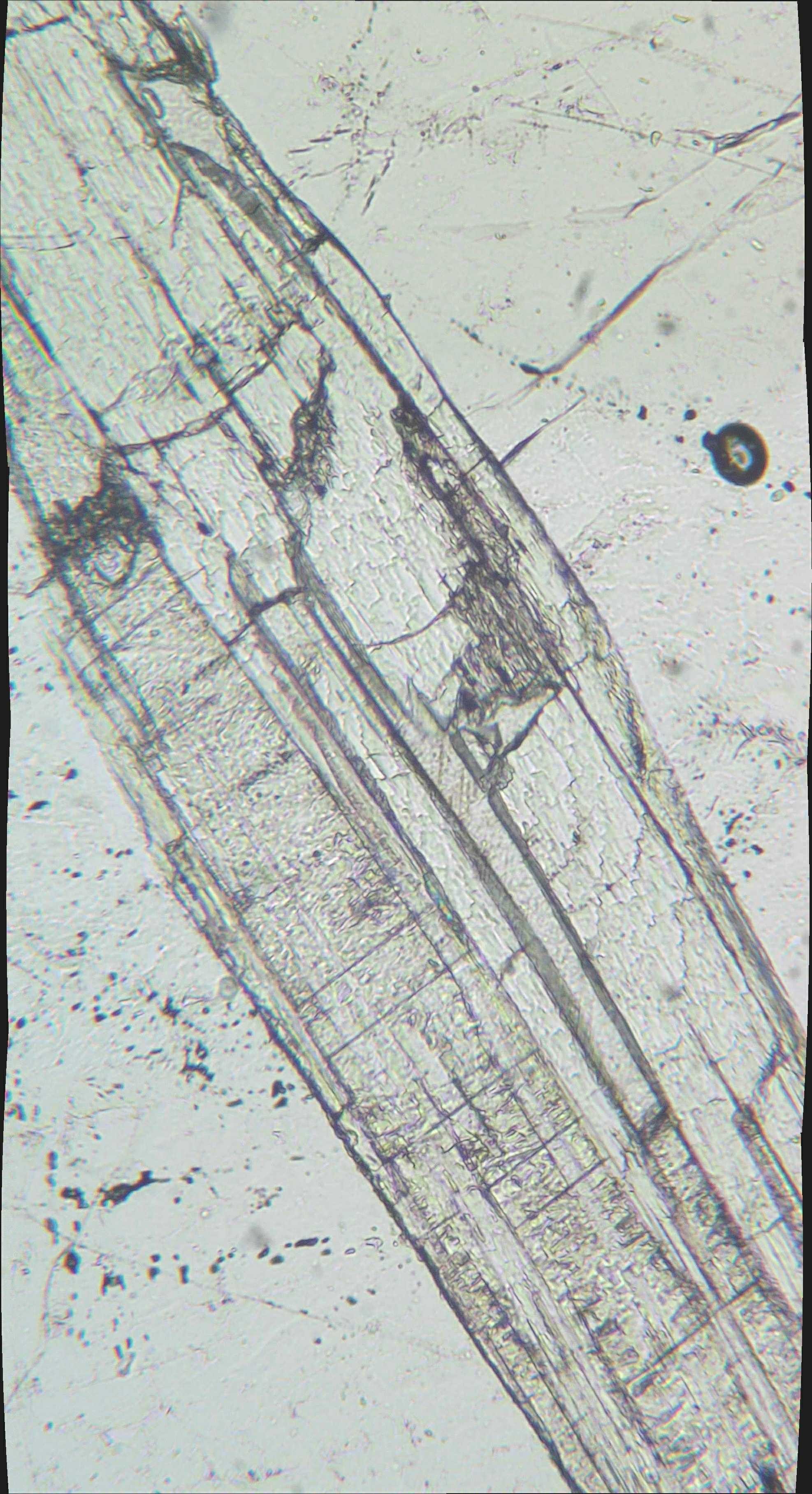

Pour ce qui est de la wollastonite, il n'y a aucune perspective d'identification aux RX, donc on ne saura pas de quel polymorphe il est question.
La seule vérification envisagée à ce stade est via la lame mince. fov 2x1mm.
SB20A_2LN.thumb.jpg.e34f2ef50bbd1bb1b1593ca39ca12a84.jpgSB20A_2LP.thumb.jpg.1092af50d7570e0929ca15a87aa73e39.jpg
Pour le grossulaire présumé, c'est prématuré : il y a souvent du grenat clair (macroscopiquement couleur chair) dans ces marbres, et ceux que j'ai vus jusqu'ici en lame mince sont en couronne de réaction autour des scapolites métamorphiques ; ils représentent peut-être une évolution rétrograde, mais aucune analyse ponctuelle n'a été faite. Même secteur, fov 2x1.5mm.
