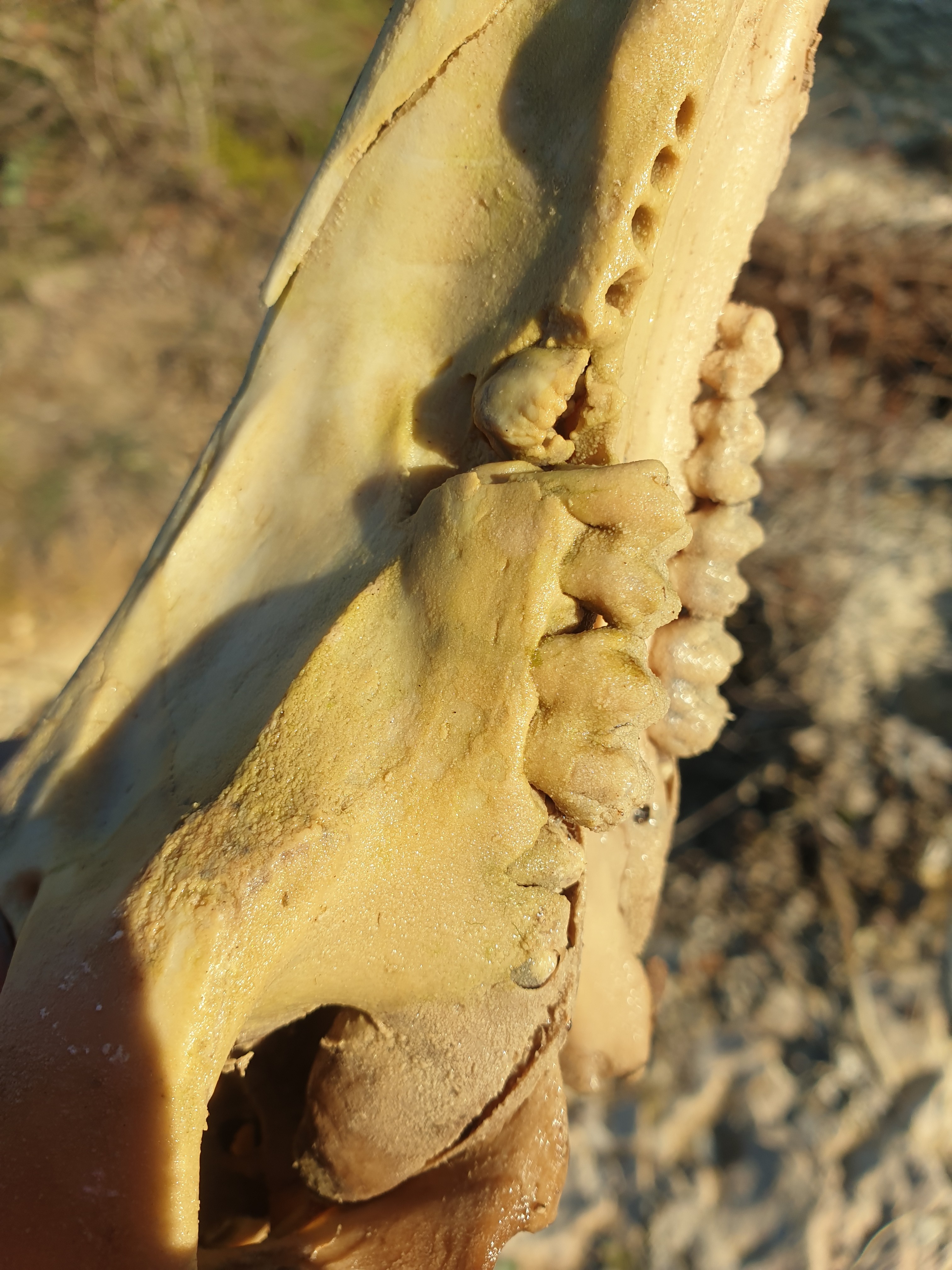

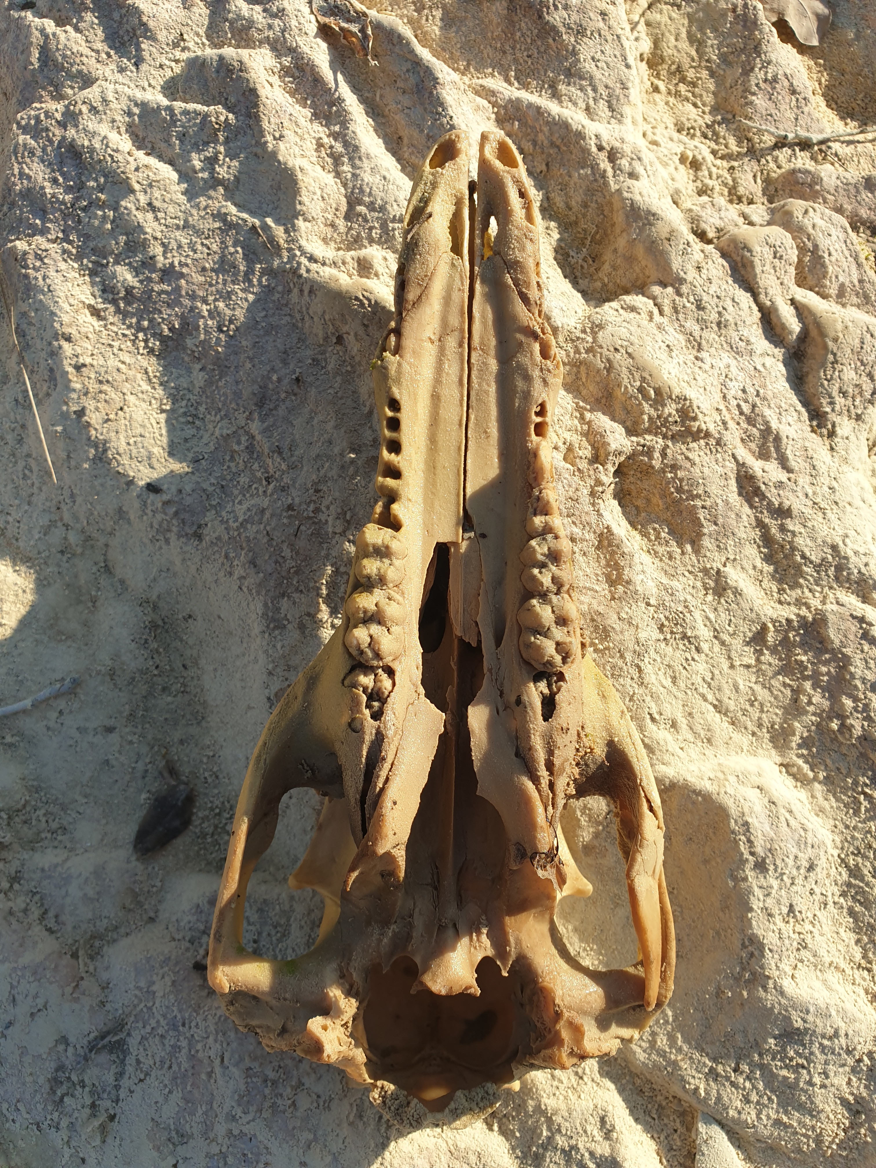

Bonsoir,
J'ai un doute avec un crane fortuitement trouvé .... Comme certains membres du forum reconnaissant l'animal avec une seule dent... là il y a plusieurs ...
Merci de votre aide !!

J'hésitais avec le chevreuil ... ne voyant pas les canines  ( si présentes, peu développées - individu femelle? )
Question complémentaire : la molaire qui semble non développée ... dent de sagesse? 😉

Bonjour , Crâne de sanglier , cette dent pas très développée a surtout disparu de votre crâne , un dentiste est passé par la .
Aucune idée cependant si il y a un dimorphisme sexuelle dentaire.

Bonsoir
Crâne de sanglier immature, la M3 (équivalent de la dent de sagesse chez l'homme n'étant pas sortie, c'est un individu n'ayant pas encor atteint la maturité ou l'âge d'être capable de se reproduire).
Concernant le dimorphisme sexuel c'est surtout caractérisé par la présence de canine plus développé chez les mâles, ces dents étant absentes il est impossible de le savoir.
@elasmo Merci pour les précisions . Bonne fin de week-end
@Stazzian merci aussi . Oui pas fossile du tout. Trouvé en bord de ruisseau en garrigue calcaire .  Le crâne est cependant recouvert de calcite comme s'il avait séjourné sous une paroi calcaire ruisselante  ... Bonne continuation
