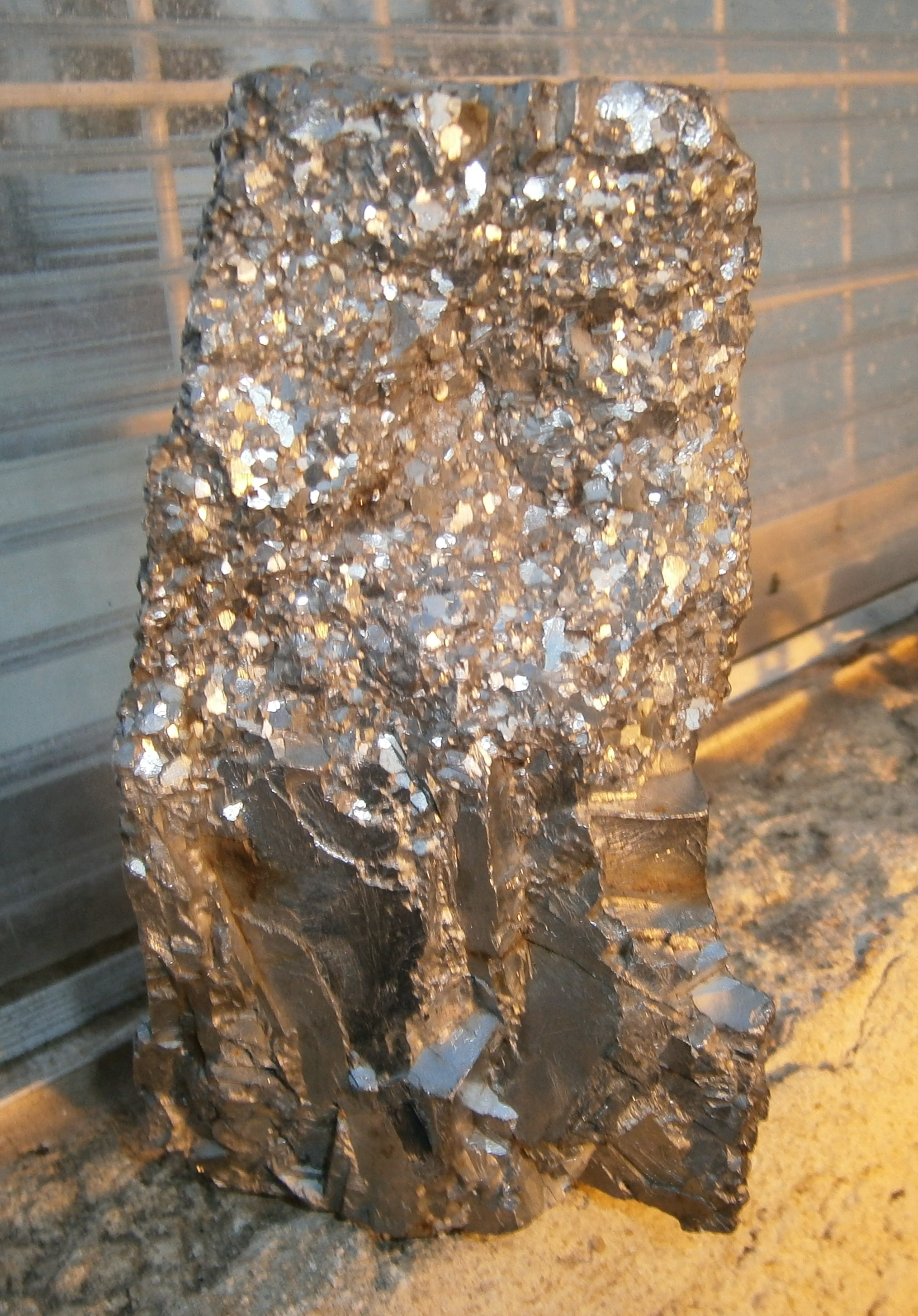

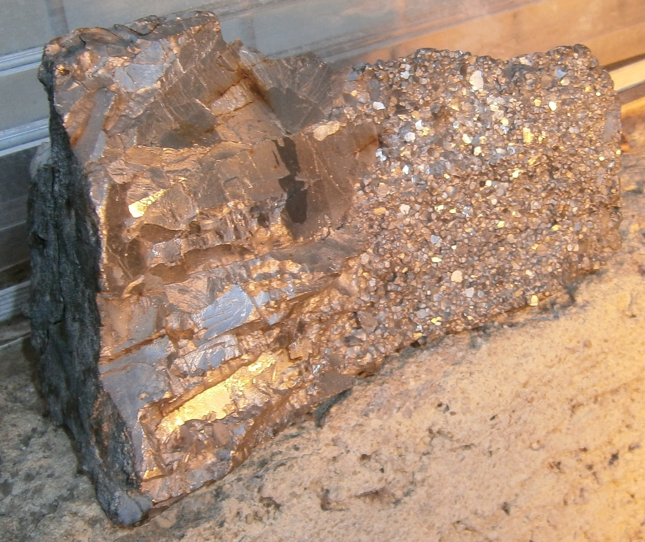

bonjour a tous -
retraité depuis pas mal d'années plutot marcheur dans la campagne muni d'une" poele" a detecter les metaux ferreux et autres -
j'ai recuperer cela depuis longtemps et me sert de presse papiers (efficace)

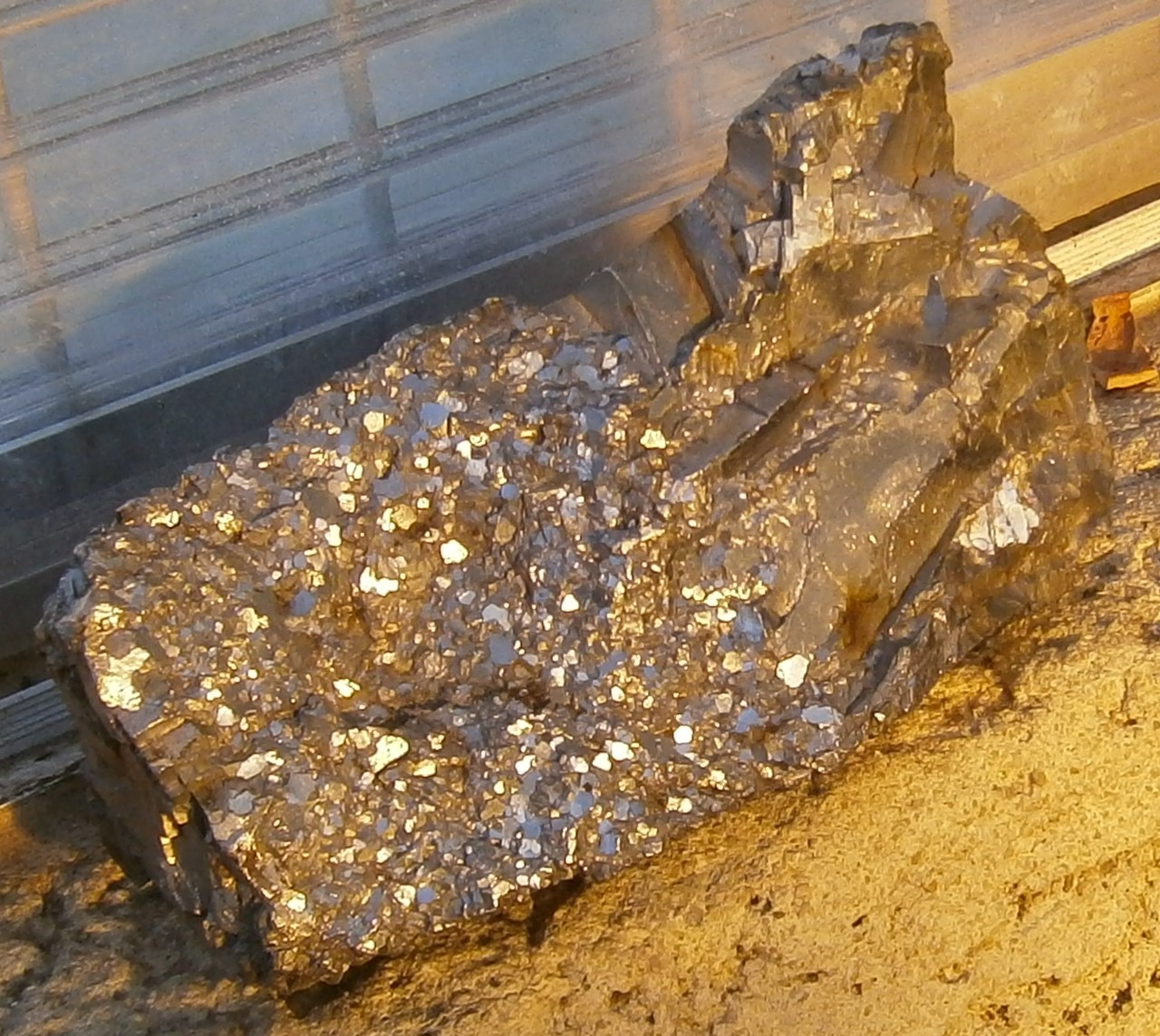

voici quelques nouvelles  photos

Bonjour. Il faudrait faire les tests habituels (dureté, densité...) mais pour moi il s'agit d'un résidu de fonderie (nickel ?)
c'est tres lourd neanmoins-
pas d'usine dans cette contrée donc residu fort peu probable -
pour les tests connais rien a cela

Il faudrait faire les tests de base .HCL,DURETEE,DENSITEE.Passe de bonnes fetes .
donc voila pour le volume et le poids -
j'arrive pas avec cet appareil a reproduire la couleur exacte ;c'est a dire un gris brillant identique au plomb non terni que l'on vient de fondre -pour moi c'est simplement une galéne (plomb-argentifére) -
puis c'est la proximité d'un secteur  où justement a quelques km  de là il y avait une mine plus ou moins artisanale de galene depuis tres longtemps -
c'est en passant un detecteur de metaux sur de la terre remuée par un engin en bordure d'un chemin pres d'un ancien chateau au dessus de Vialas-

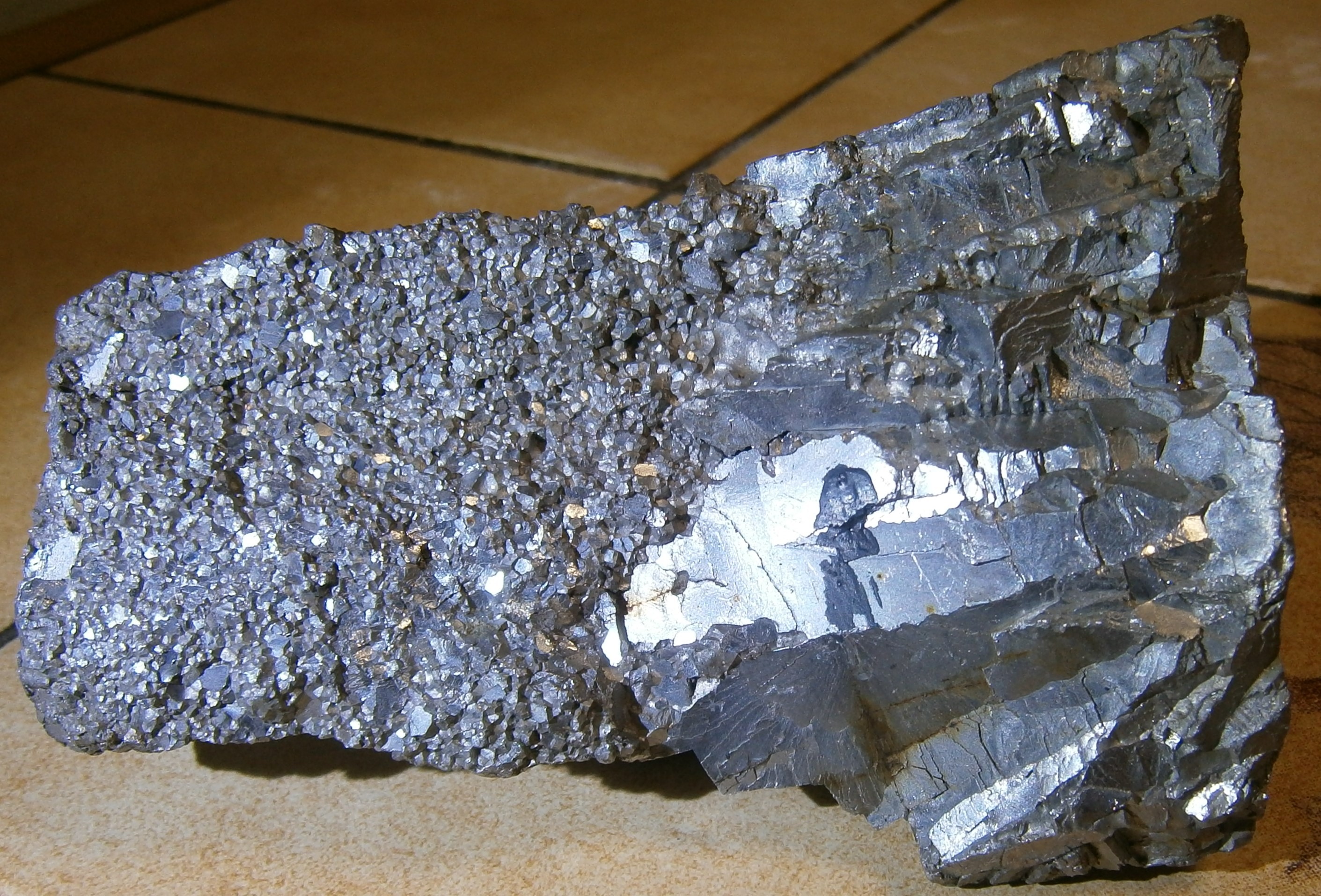

Vialas? en Lozère ? Cela ne ressemble pas du tout à la galène du coin. Sur les premières photos, la pierre paraissait dorée comme une pyrite, d'où la nécessité de faire les photos en lumière naturelle. La couleur de la trace sur porcelaine dépolie, la dureté et la densité permettraient de mieux cerner l'objet. Pour moi, vu comme ça ce n'est pas naturel mais anthropique.

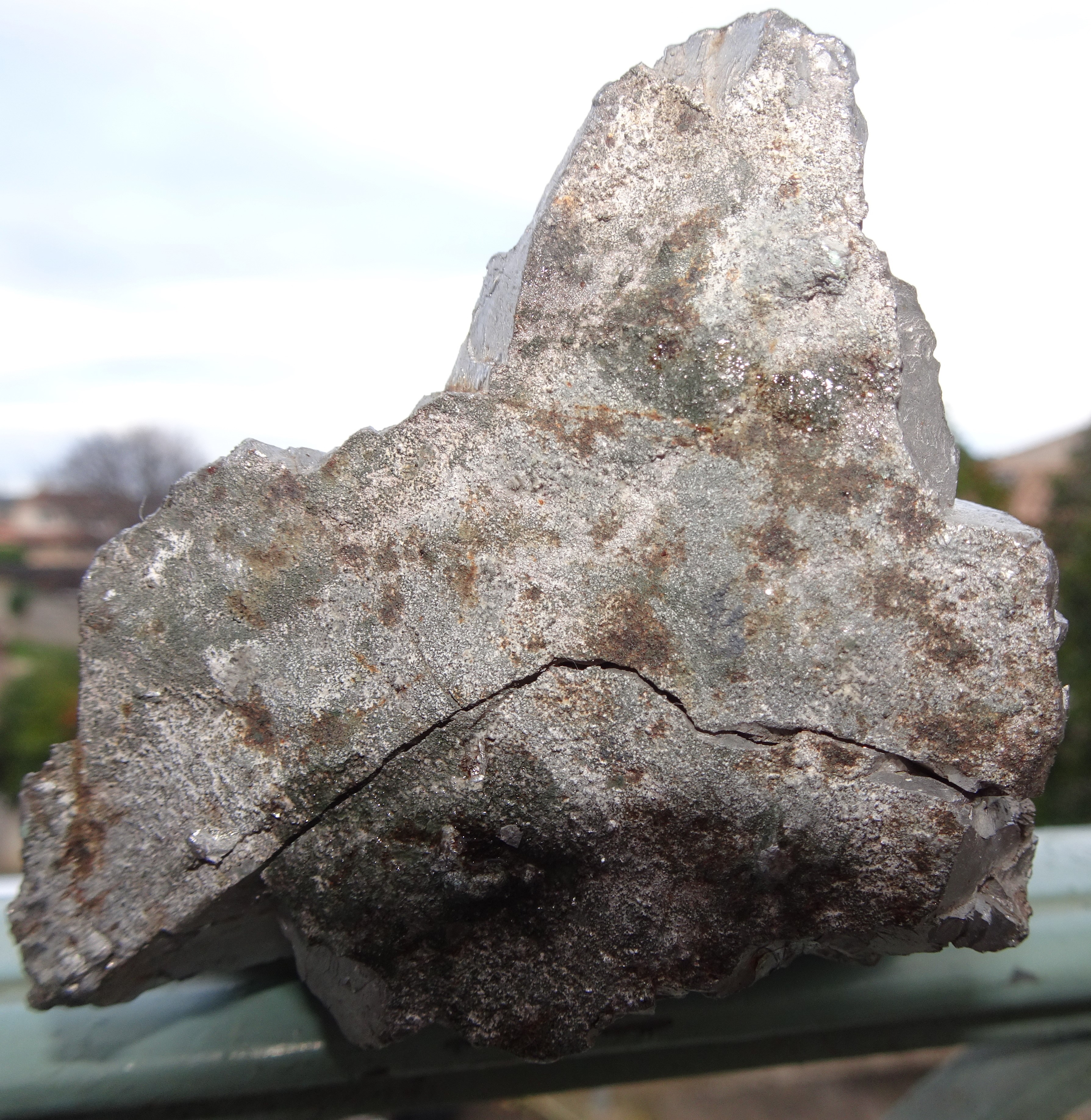

On peut voir l'autre face ?

Cela ressemble fort à une matte de plomb et autres métaux. Le clivage n'est pas cubique en tout cas. Dans le secteur de Vialas en Lozère, si c'est bien ce site, le plomb argentifère a été exploité quasiment en continu depuis l'Antiquité, sur des centaines de filons plus ou moins importants, dont un certain nombre plus intensivement au XIX è siècle, jusqu'au début XX, et ce n'était pas spécialement artisanal, puisque c'était la mine de plomb argentifère la plus riche et la plus productive de France à l'époque. Et les résidus ont été répandus partout.
Je pense a un déchet de fonderie , comme certains. J'ai eu une telle piéce venant d'un am, pièce assez dense, chez moi durant quelques années qui me servait de cale, car assez dense..Je ne pense pas à de la galéne, vu l'éclat très métallique de l'échantillon, qui ressemble à celui que j'avais , comme un frére...

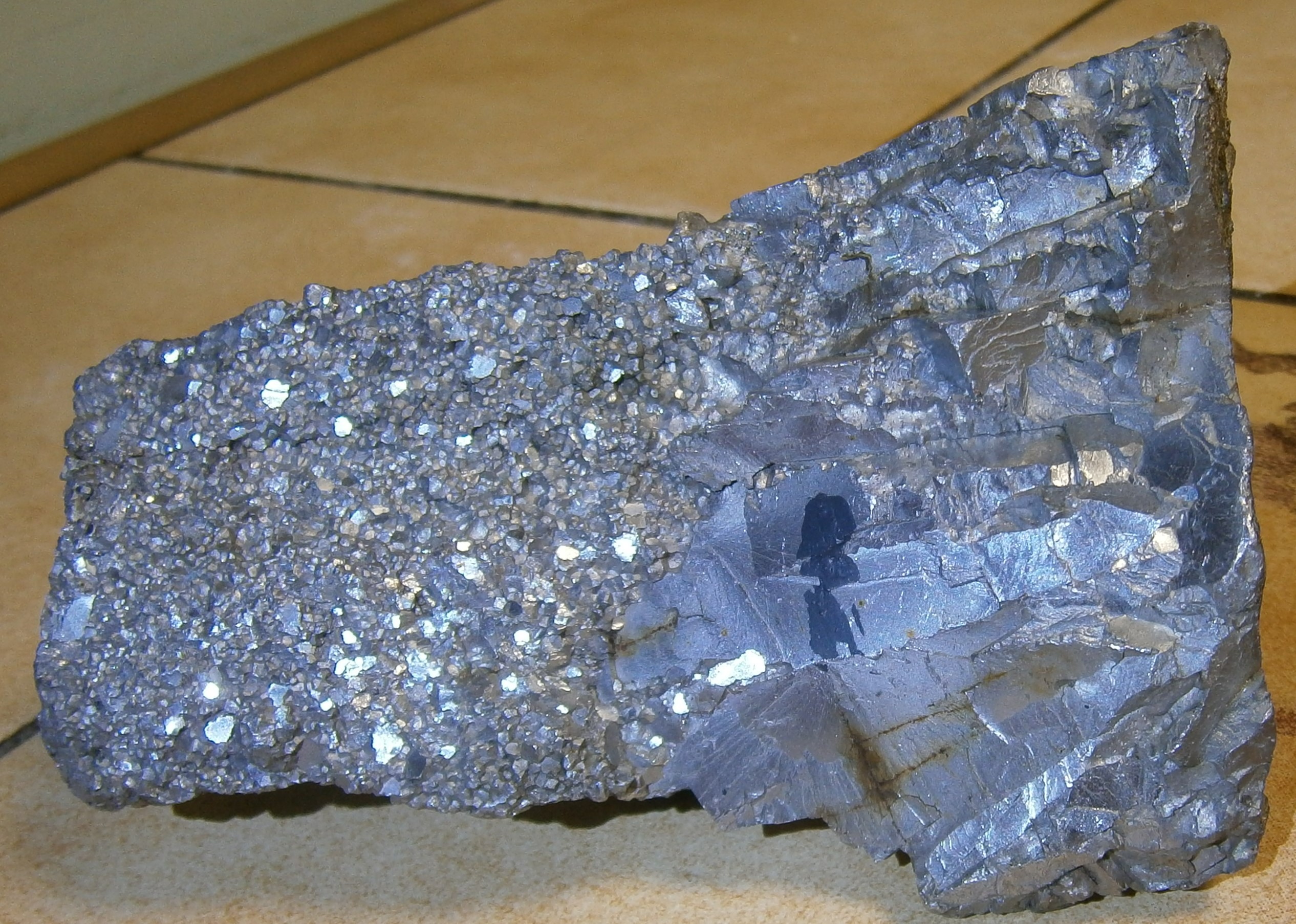

bonjour a tous  et joyeux Noel -

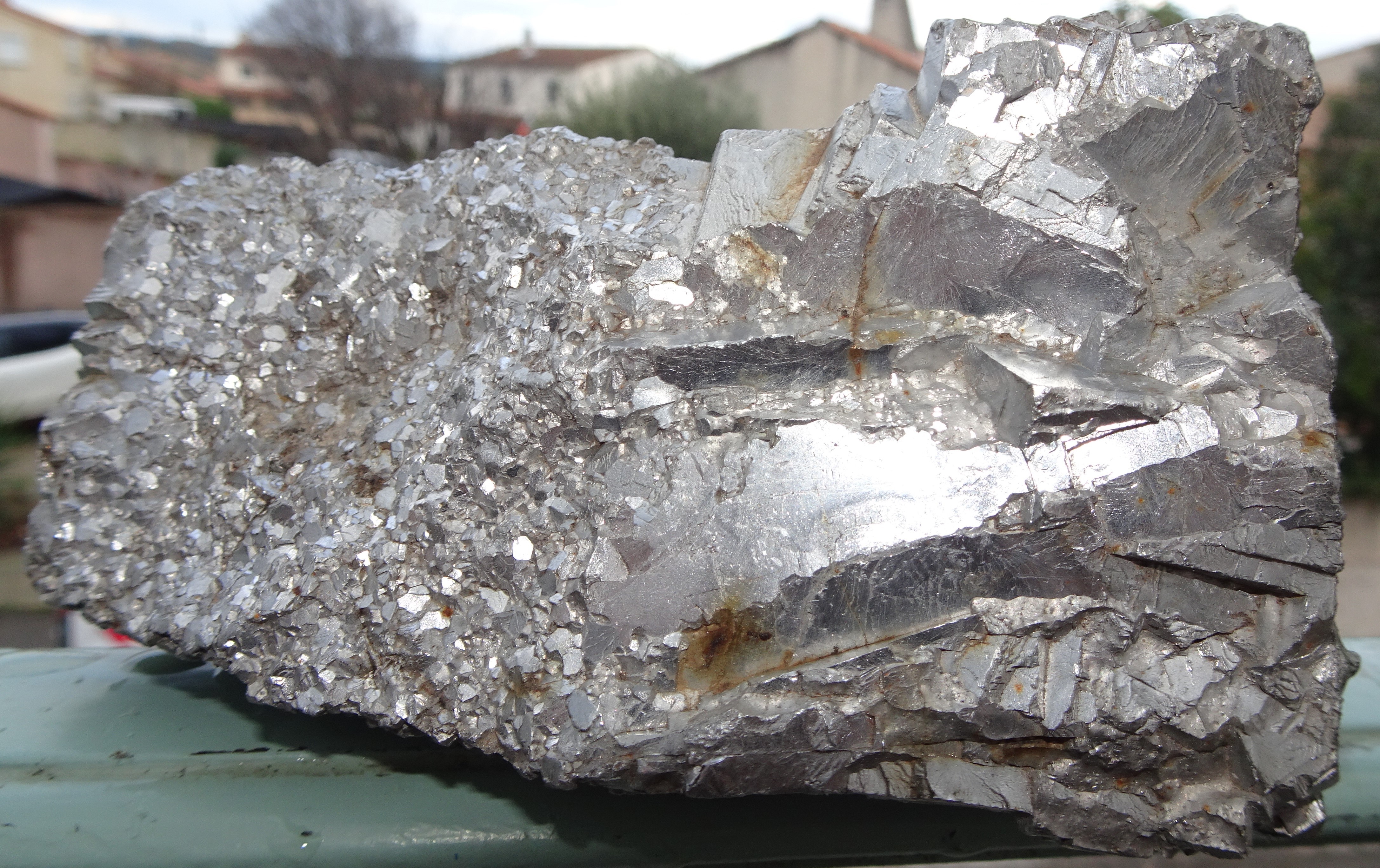

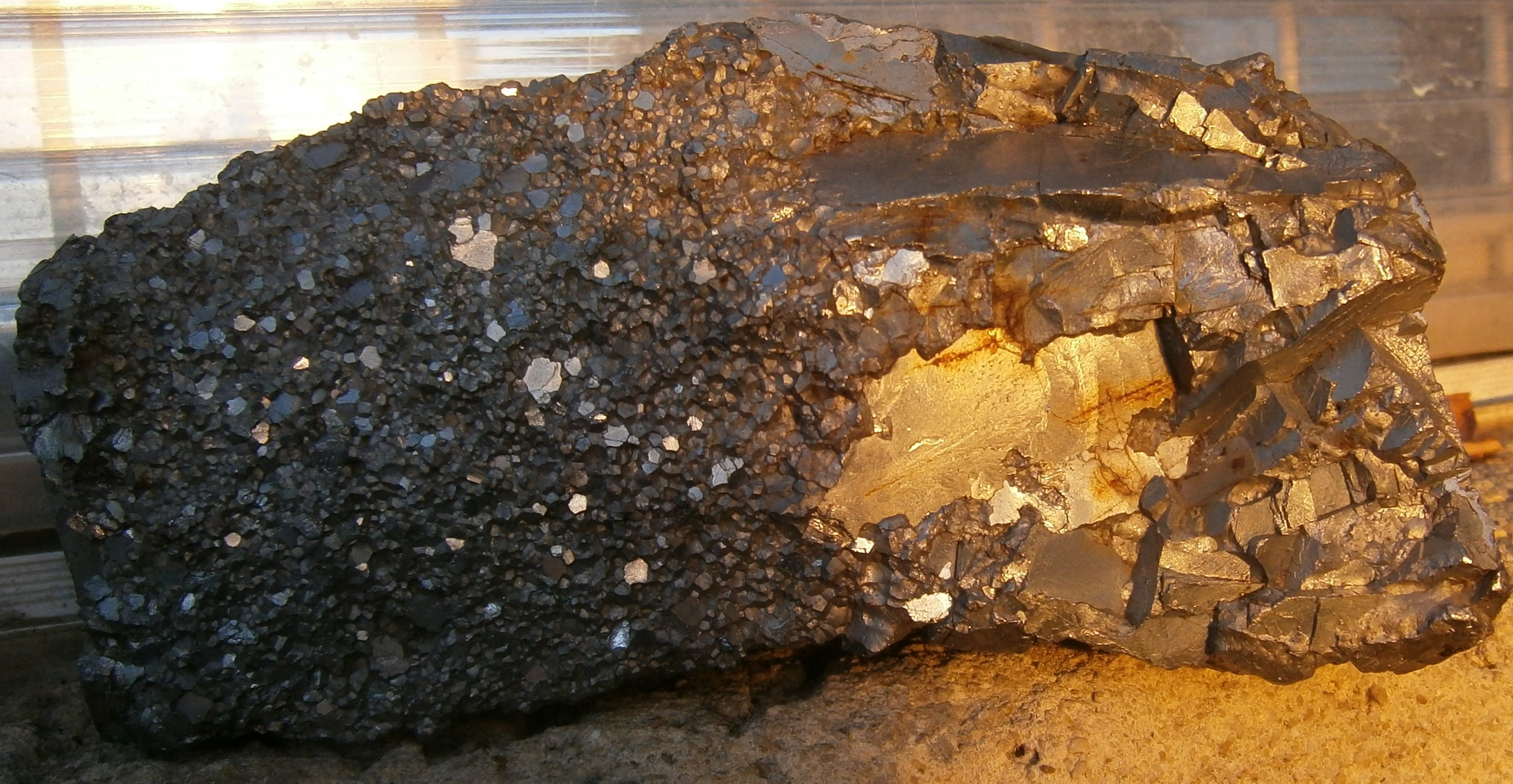

bon j'ai tenter a nouveau de faire photos avec lumiere naturelle ;je peux pas mieux faire  pourtant j'ai appareil de qualité Sony 90
L'avant-dernière photo ci-dessus montre clairement la nature artificielle de l'objet. C'est bien trop lisse et plat: contact avec un contenant, fond de coulée d'une matte, un peu ratée ou d'essai ? La couleur telle qu'elle apparait sur les dernières photos de l'objet est bien trop blanche, blanc argent, pour de la galène. Un bloc de galène sorti du sol, des déblais par exemple, est très terni, soit par des dépôts blancs de minéraux d'oxydation ou bien au contraire noirci s'il est resté exposé à l'air et la lumière.

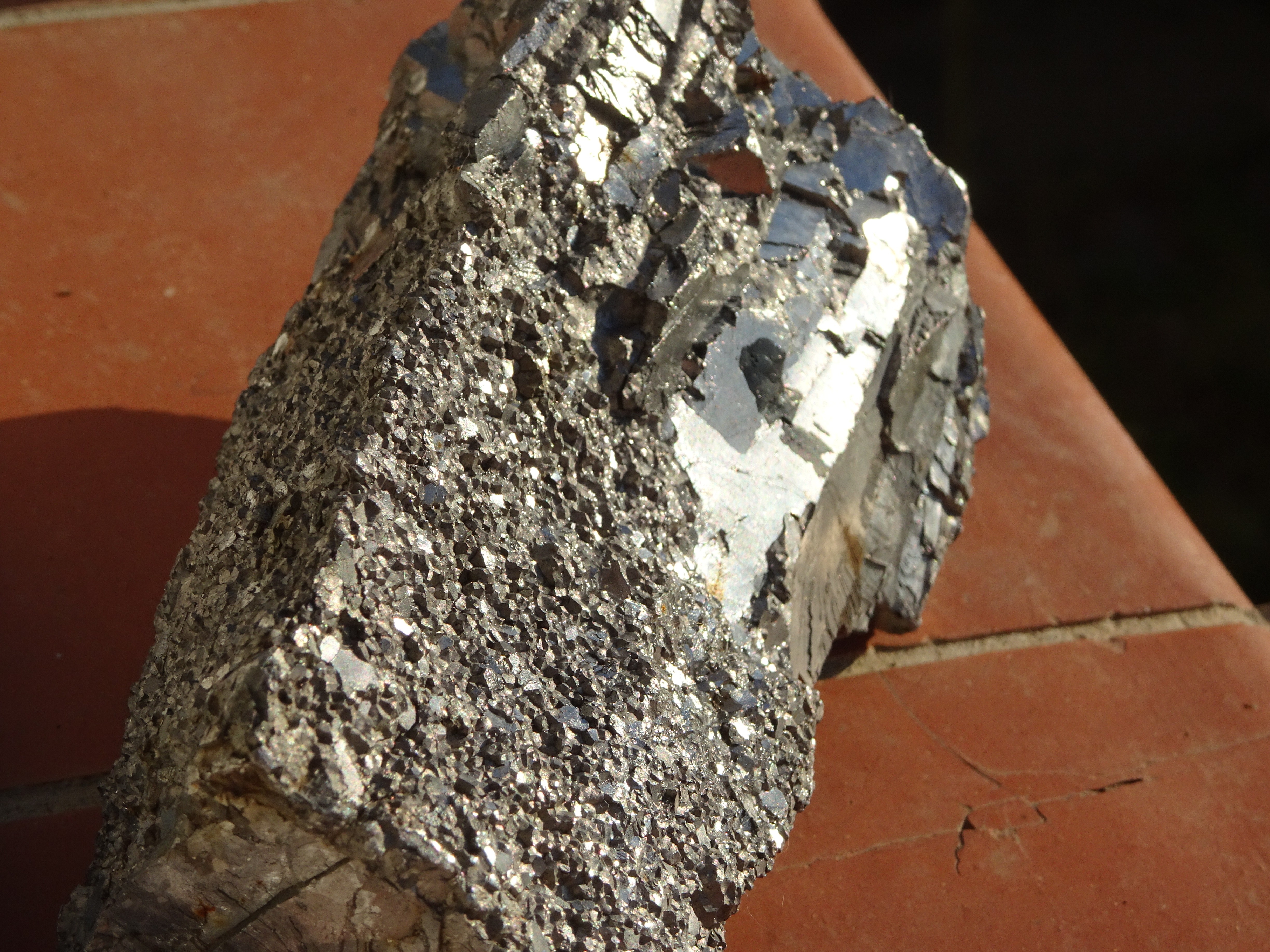

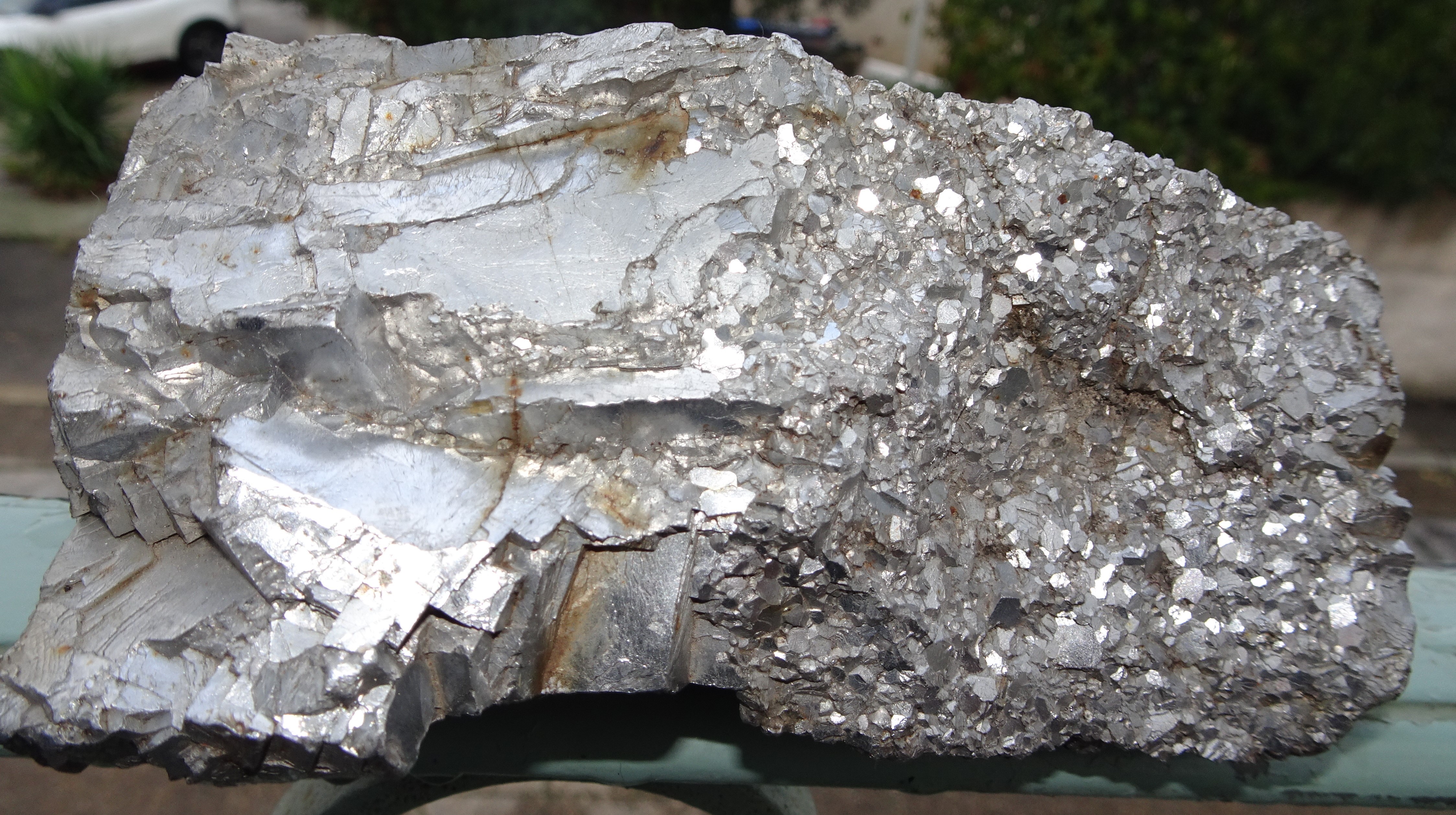

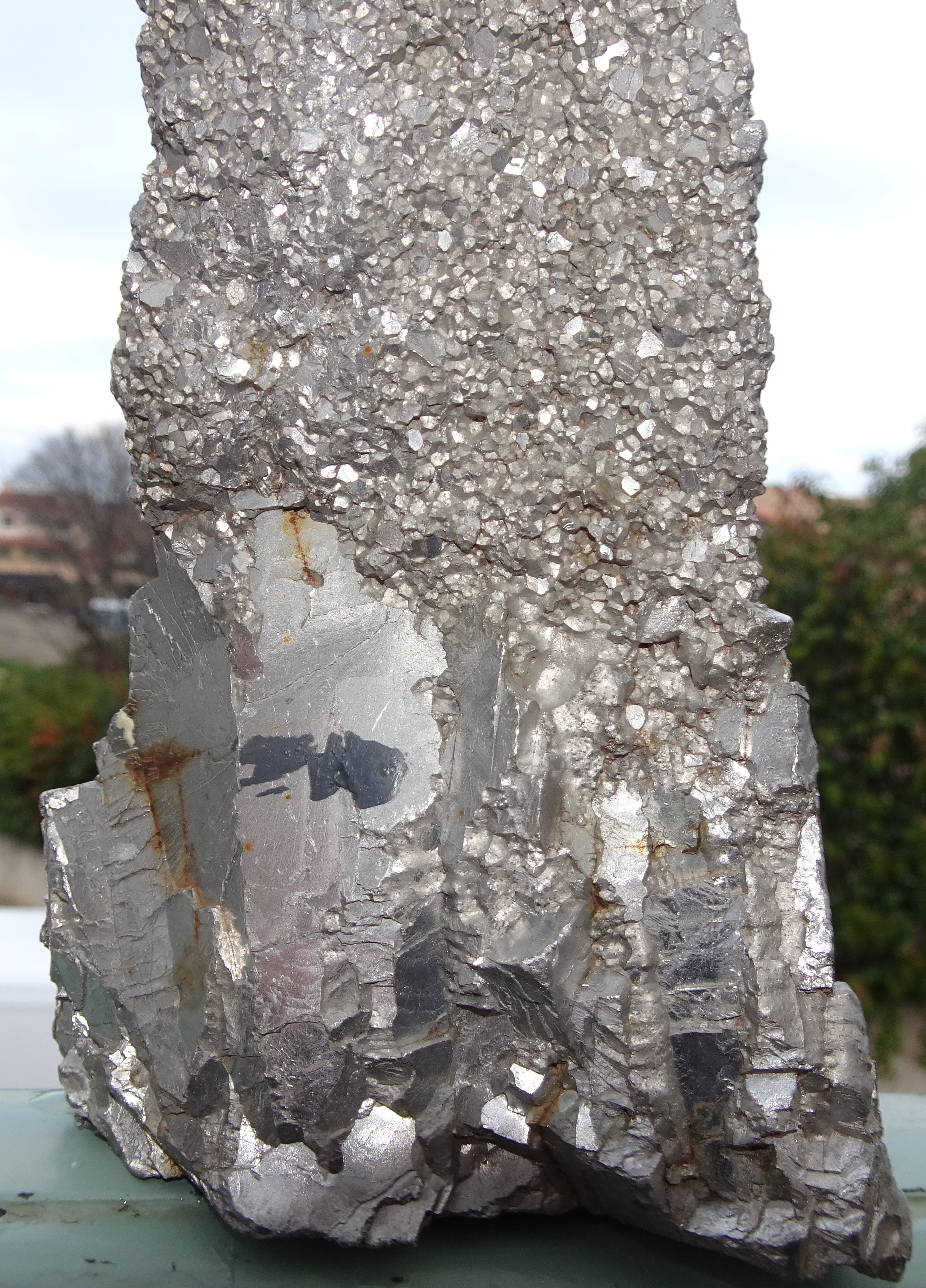

À première vue, ça ressemble bien à un résidu de fonderie :
une répartition assez classique entre une zone à grands cristaux colonnaires et une zone équiaxe…
Mais quand on regarde de plus près, on peut se demander si c’est bien homogène et si les deux zones ont la même composition. La zone à fins cristaux semble s’être formée en dernier. Pourquoi alors cette diminution soudaine de la taille des cristaux ?

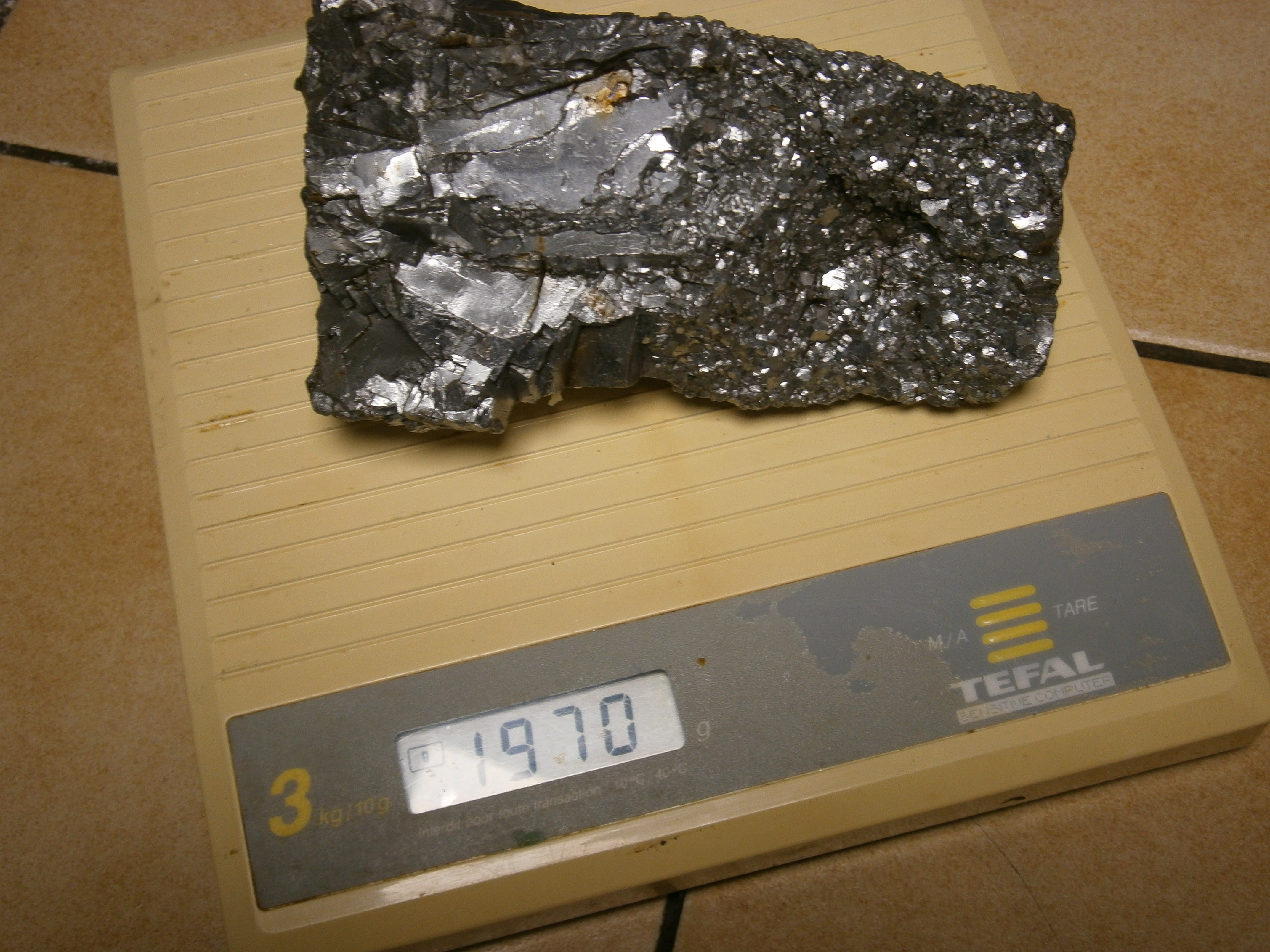

La poids semble être 1970 grammes mais là encore, il y a un reflet sur l’écran.
Ce qui nous conduirait à une densité entre 5,4 et 6,8. Ça ne correspond à aucun métal courant. Le plus proche serait le zinc.

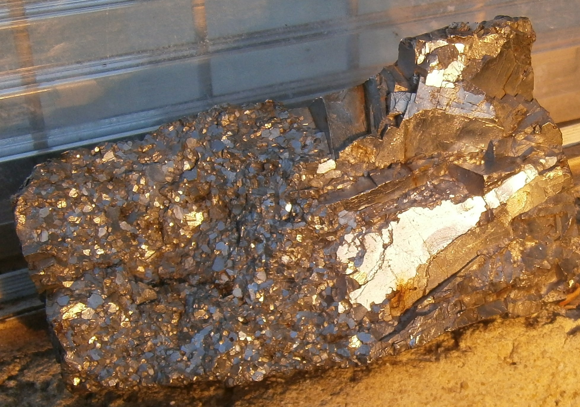

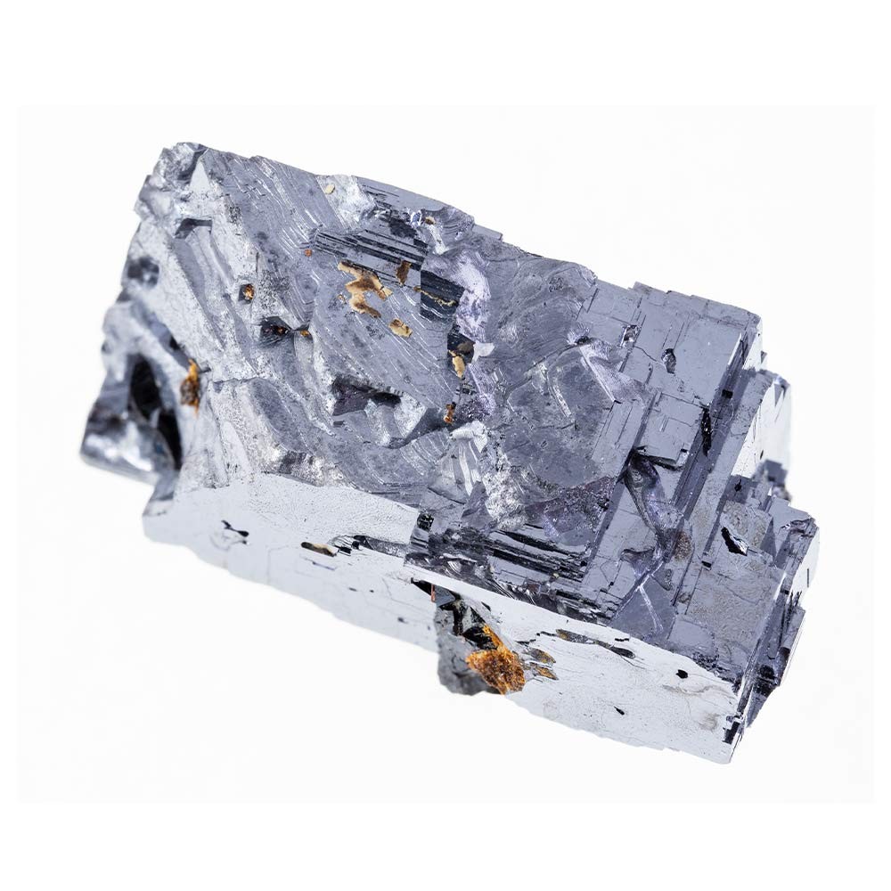

La dernière photo ressemble tout à fait à une galène. Vient-elle du même caillou ?
pour le volume d'eau c'est bien l'echelle bleue =eau -
pour le poids c'est en effet 1970-
pour la derniere photo qui n'est pas de moi mais du net c'etait pour la couleur simplement -

Donc une densité autour de 5,4 à 5,5. Ça limite le champ de recherche.

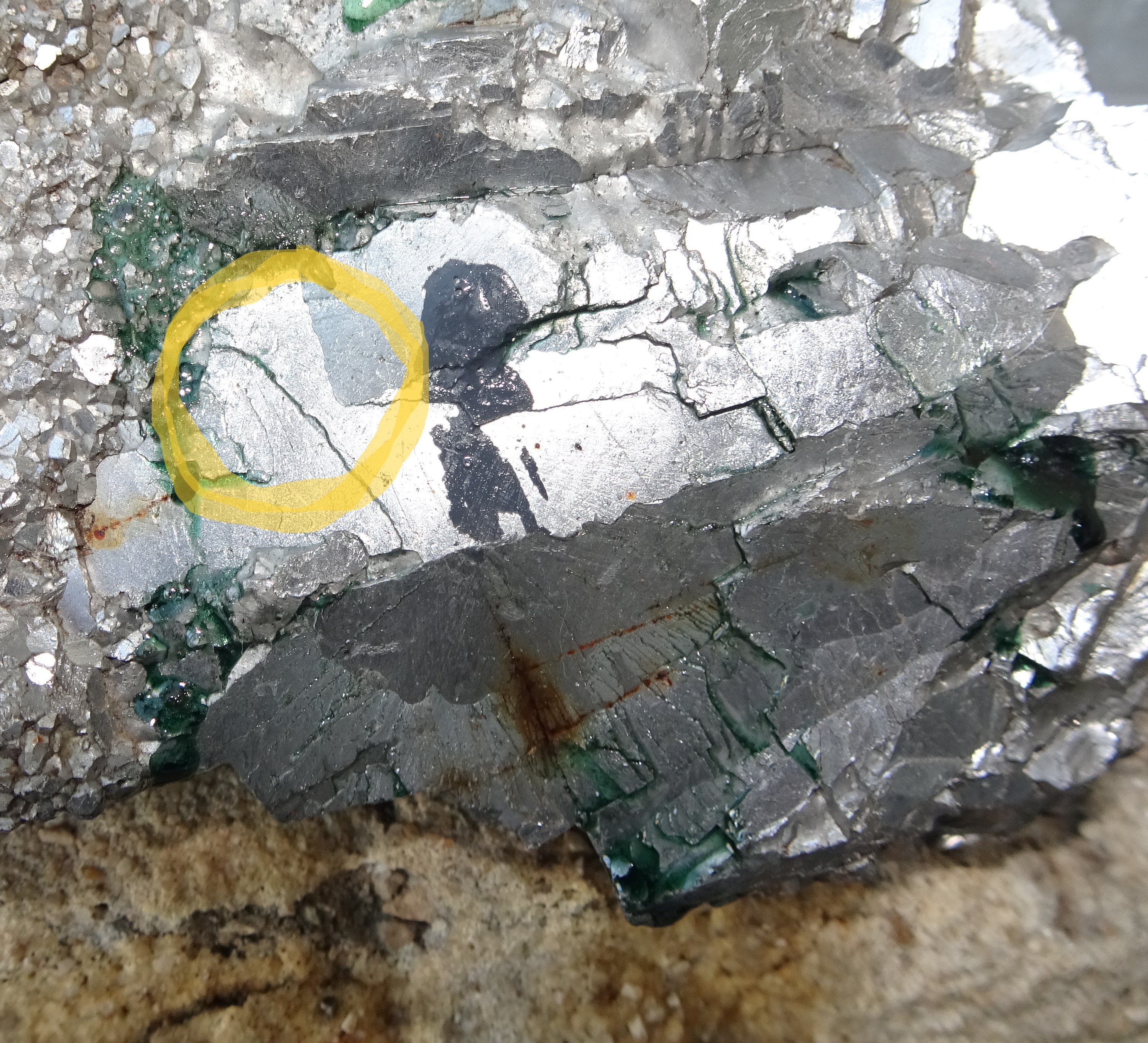

Serait-il possible de tester avec une goutte d’acide chlorhydrique ? Si c’est du zinc, ça va faire des bulles.

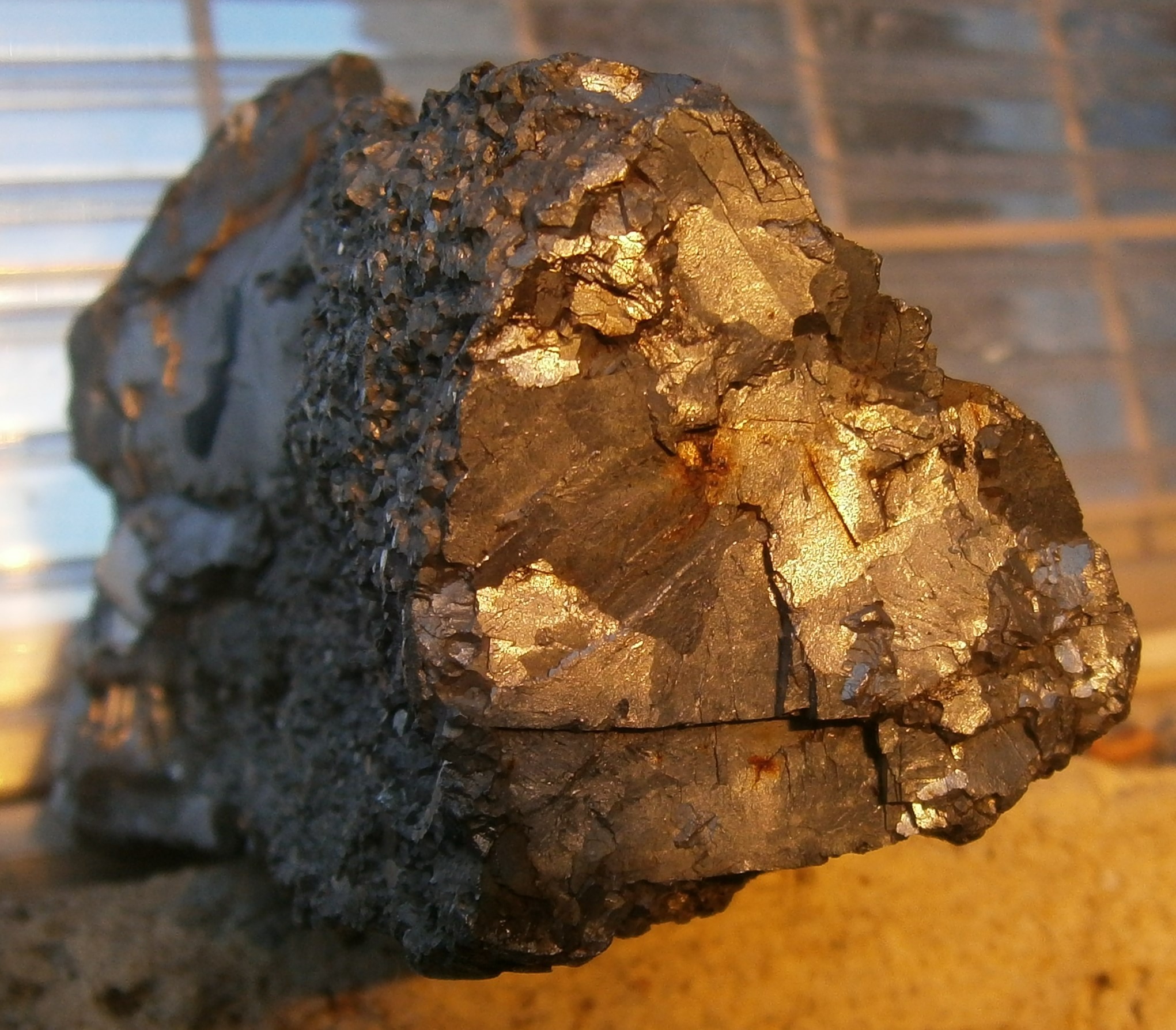

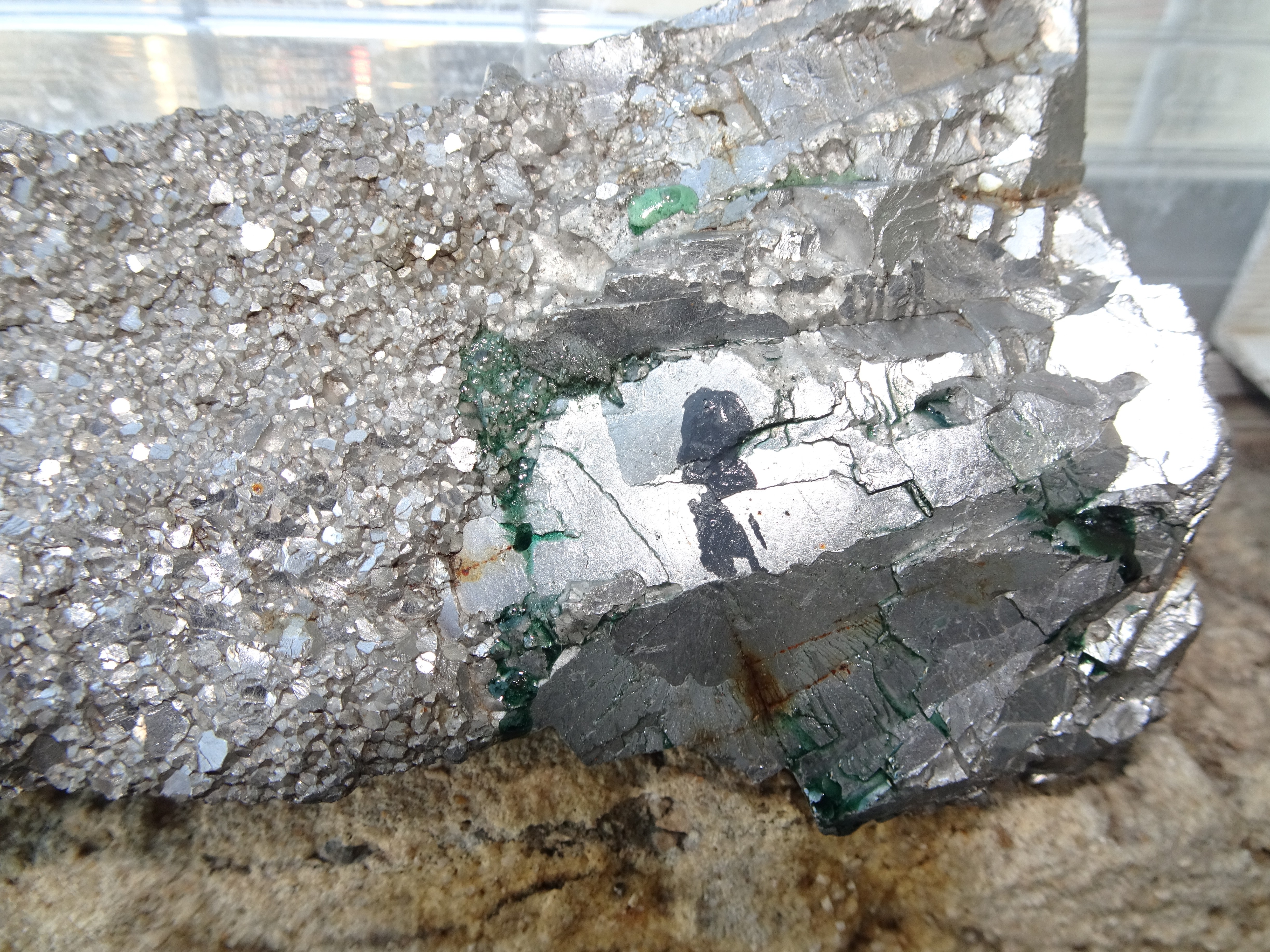

voila j'ai fais le test de l'acide (et pas qu'une goutte mais plusieurs )
comme vous pouvez le constater aucuns effets visibles donc pas de zinc ou alu mais du bel metal noble tout simplement
une 2 eme photo apres avoir rincer l'acide -
et en dernier une photo de l'endroit où la pierre a reçue l'acide

On voit sur la dernière photo le matériau vert qui a nettement l'aspect de laitier, ce qui confirme le détermination comme résidu de coulée. Il semble y avoir du fer dans la composition, puisqu'on voit des traces couleur rouille dans les fissures.
il y a 49 minutes, cactus a dit :
Bonsoir  : @cactus  Merci de mieux expliquer ...
le terme de "matériau" est-il approprié? . Je vois une réaction à l'acide ( Hcl??) qui lui donne une coloration verte (à ce type d'acide déposé) . Là les spécialistes donneront l'explication de la réaction chimique
Sommes nous sur un " laitier cristallisé" lors de l'élaboration de la fonte à partir d'un minerai de fer ( secondairement  Ok : la couleur rouille) ? oui ou non ??

2 - Est-ce que le changement de couleur de l'acide ( si HCL) pour apparaitre de couleur verte,  est un indicateur de la présence d'un ou de plusieurs "éléments métaux" dans l'objet  .(sauf si c'est de la bave d'un escargot ayant abusé de chlorophylle?)

C’est trop lourd et trop bien cristallisé pour un laitier.
Pas de zinc d’après le test.
Il pourrait s’agir d’une matte comme suggéré par @icarealcyon . La matte n’est pas un déchet mais un produit intermédiaire, mélange de métal et de sulfures.
La couleur verte avec l’acide ainsi que la densité feraient pencher en faveur d’une matte de cuivre.
Mais la couleur grise de l’échantillon ne colle pas trop avec le cuivre.
Est-ce que le test avec l’acide produit une odeur, genre œuf pourri ?
il y a une heure, Acer a dit :
1 - peut-on qualifier l'objet de "laitier"?
Non, le laitier n'est pas une substance métallique; c'est vitreux, plutôt amorphe, pas cristallisé comme ça.
oui, en faveur du cuivre (ou même du fer). Ca a quand même moussé comme on peut le voir sur la première (et dernière) photo ci-dessus avec acide, en haut de l'image.
