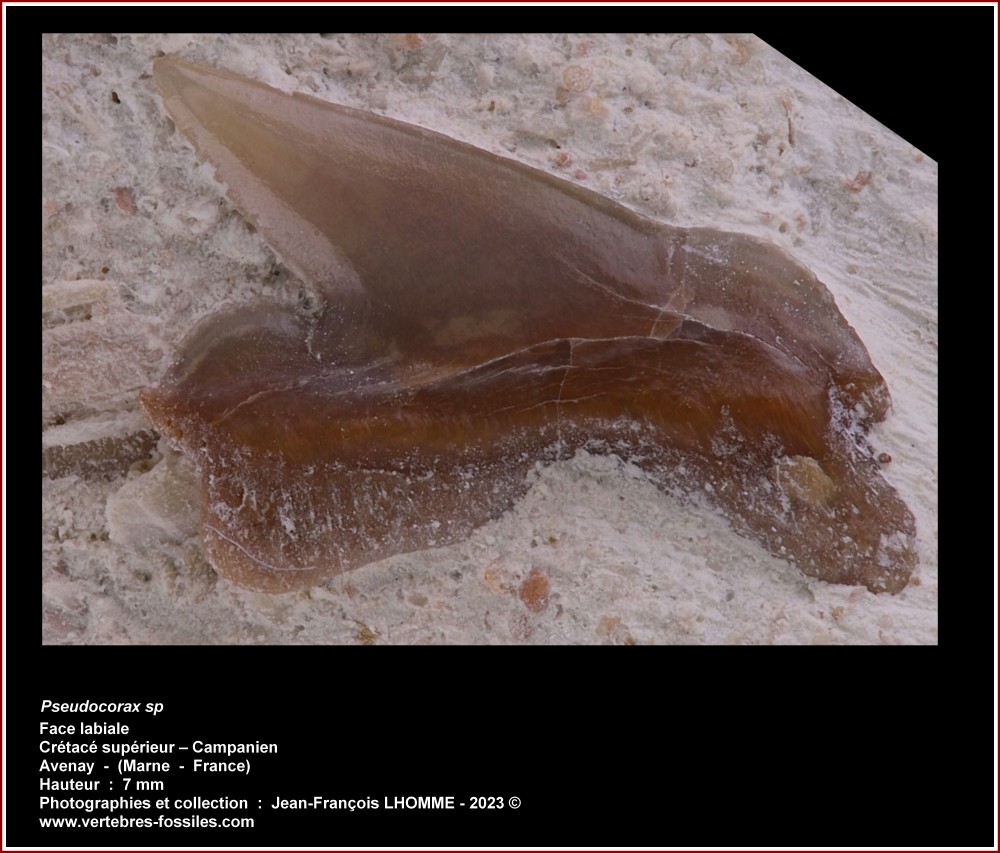

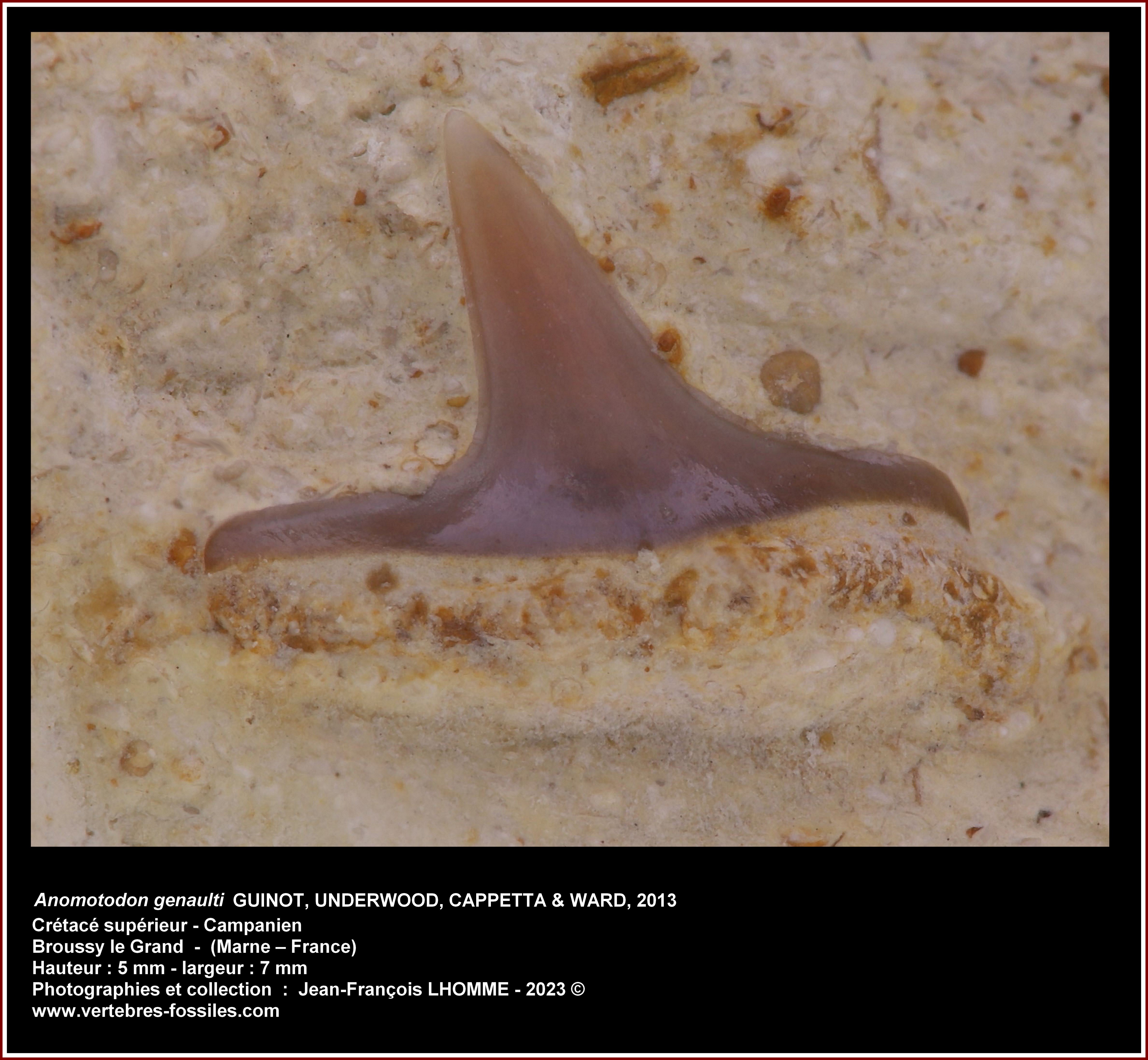

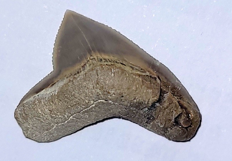

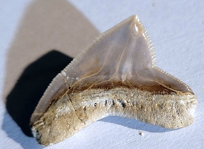

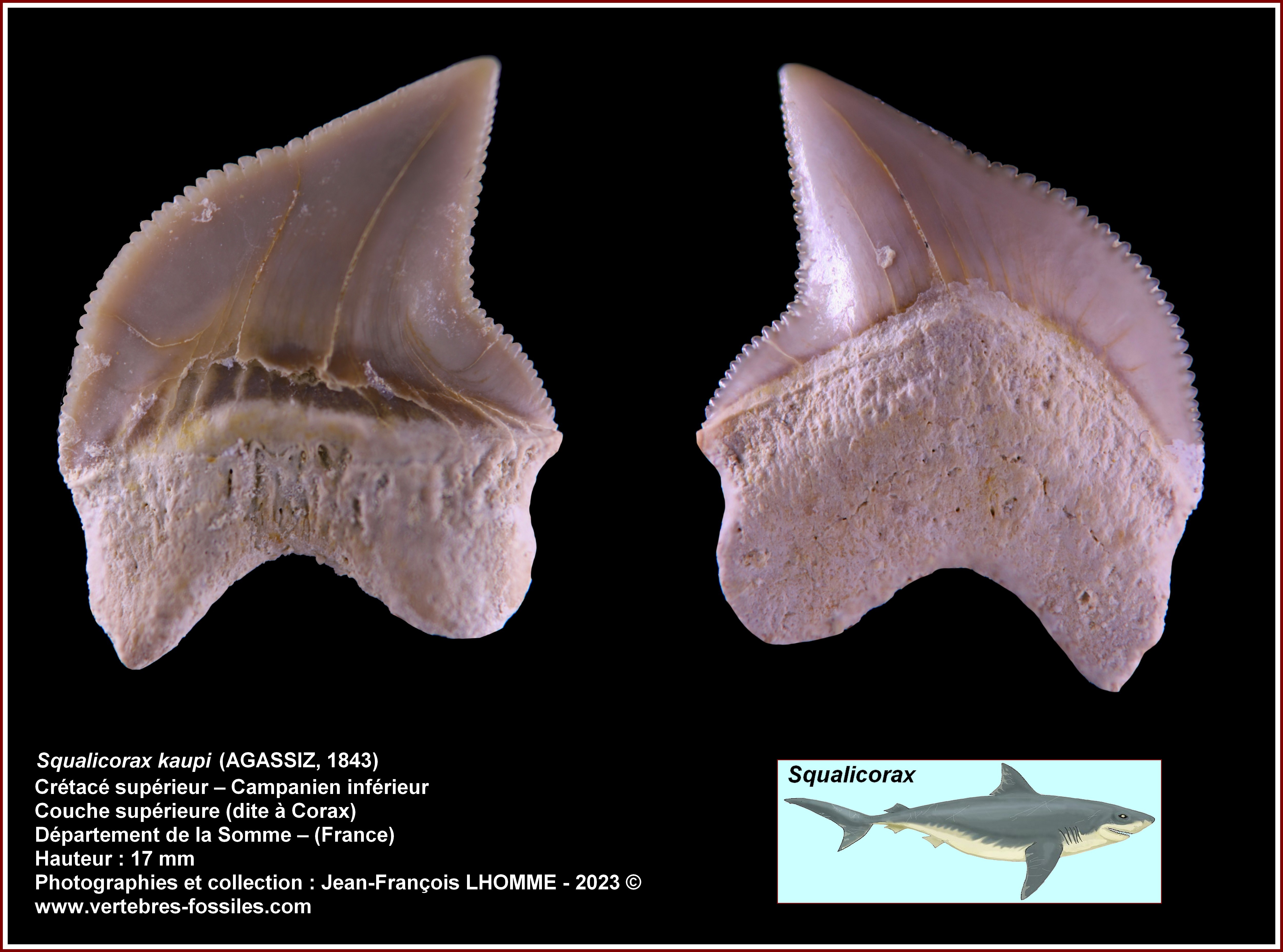

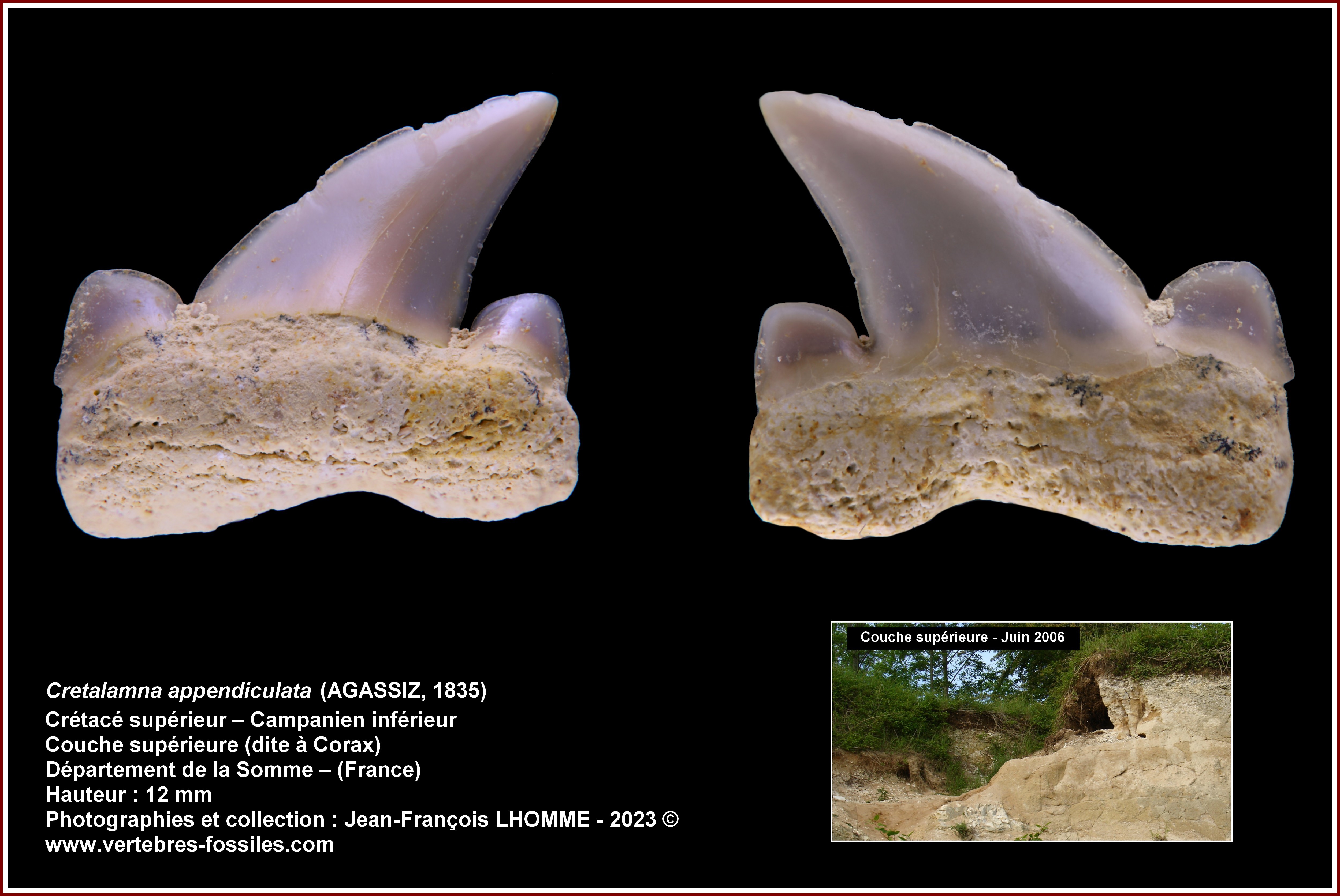

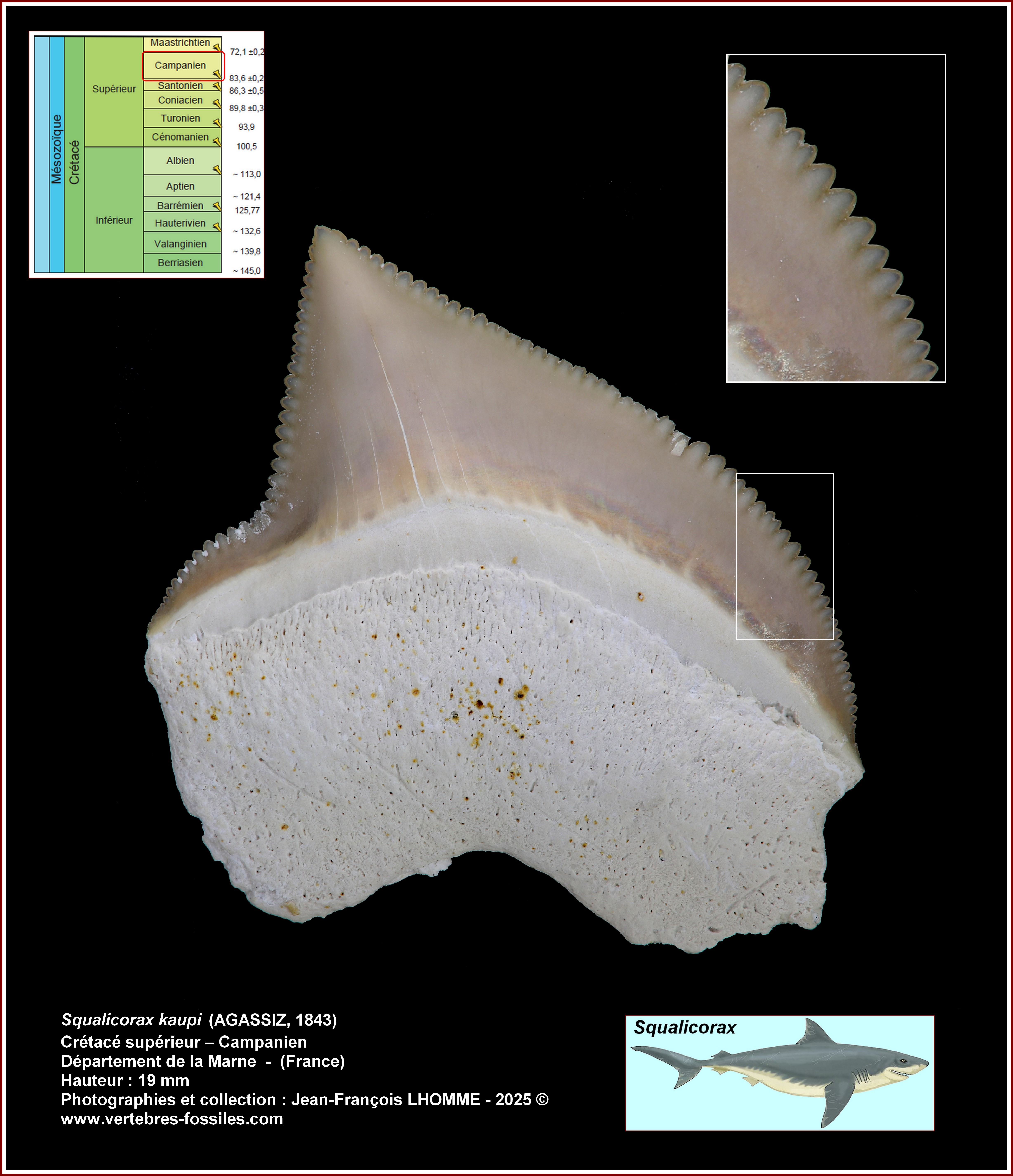

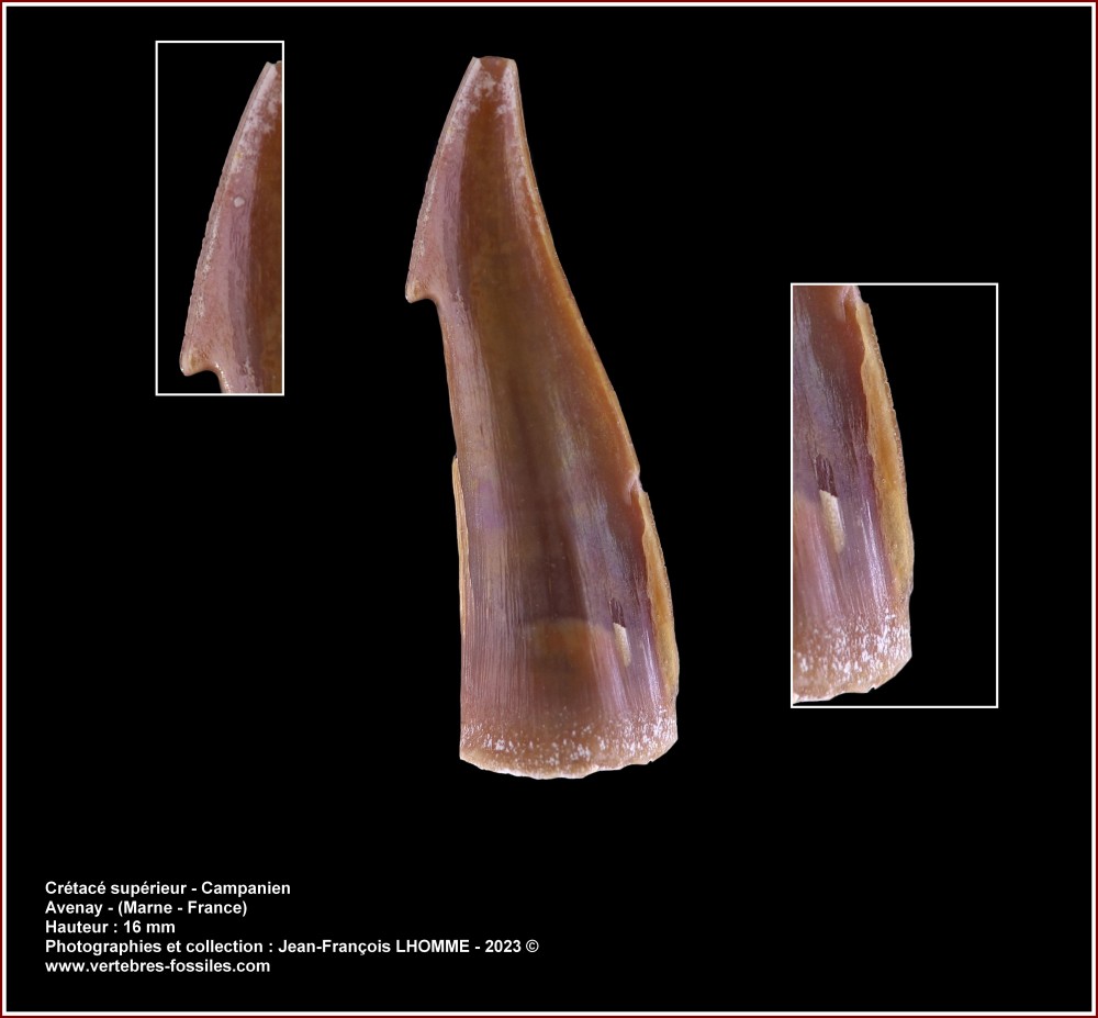

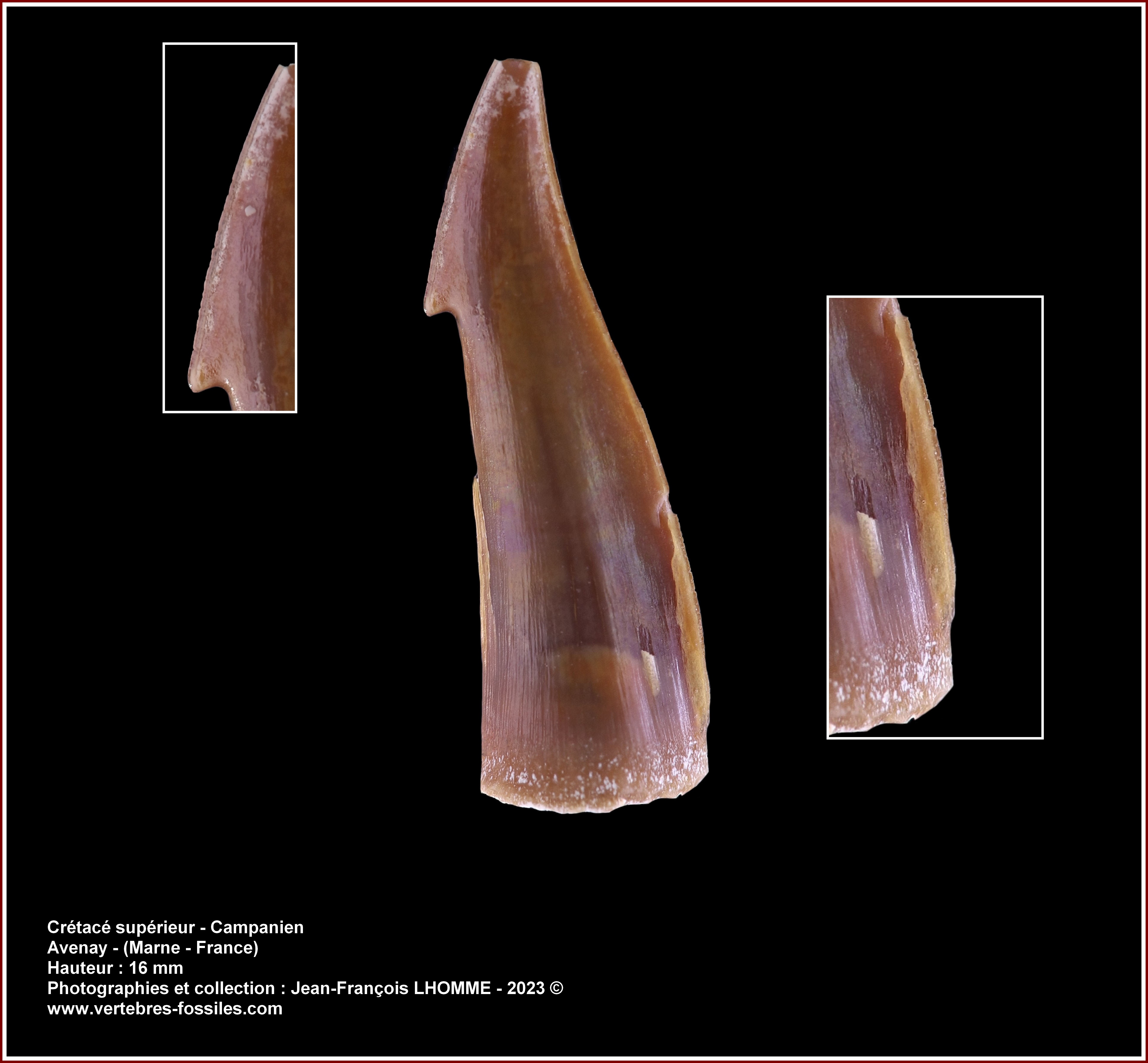

Intrigante ta dent de Squalicorax, je ne trouve que deux références pour Squalicorax au Turonien et les deux me laisse perplexe, est ce que l'on pourrait avoir la face interne de la dent en photo ?
Squalicorax curvatus du Turonien
et
Ptychocorax aff. dolloi (Campanien et peux plus ancien aussi ??)
Si @Chimera passe par la il pourra peux être nous donner son avis sur cette dent ?

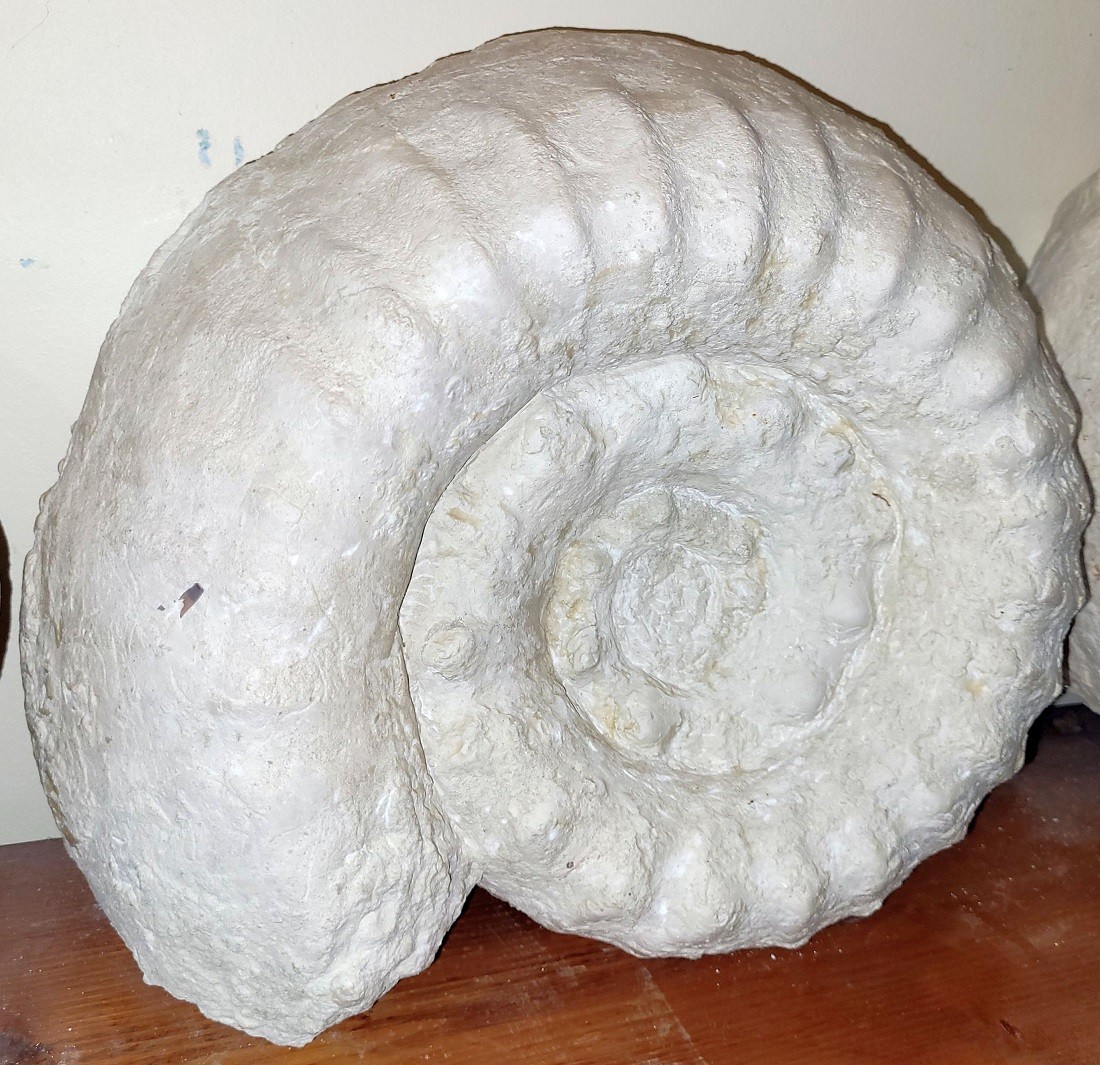

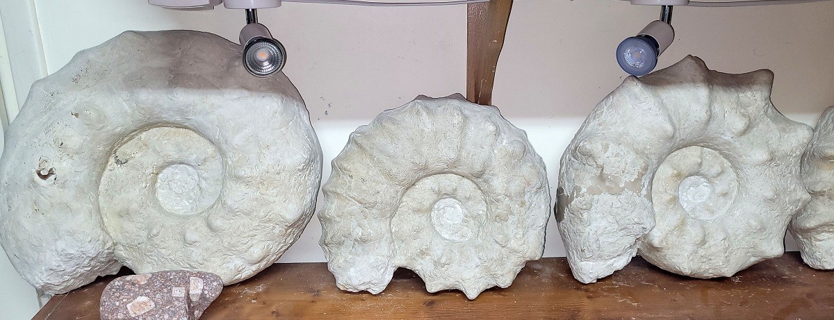

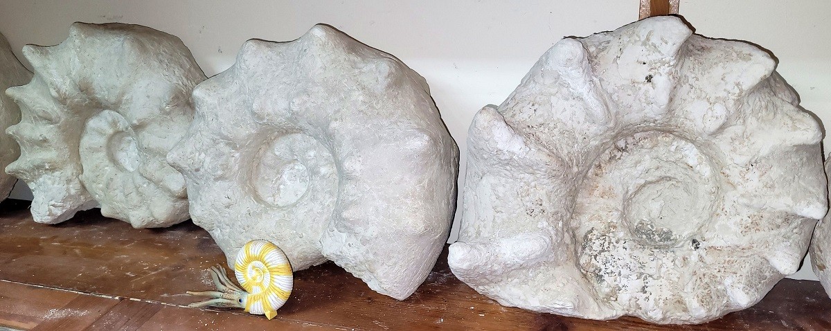

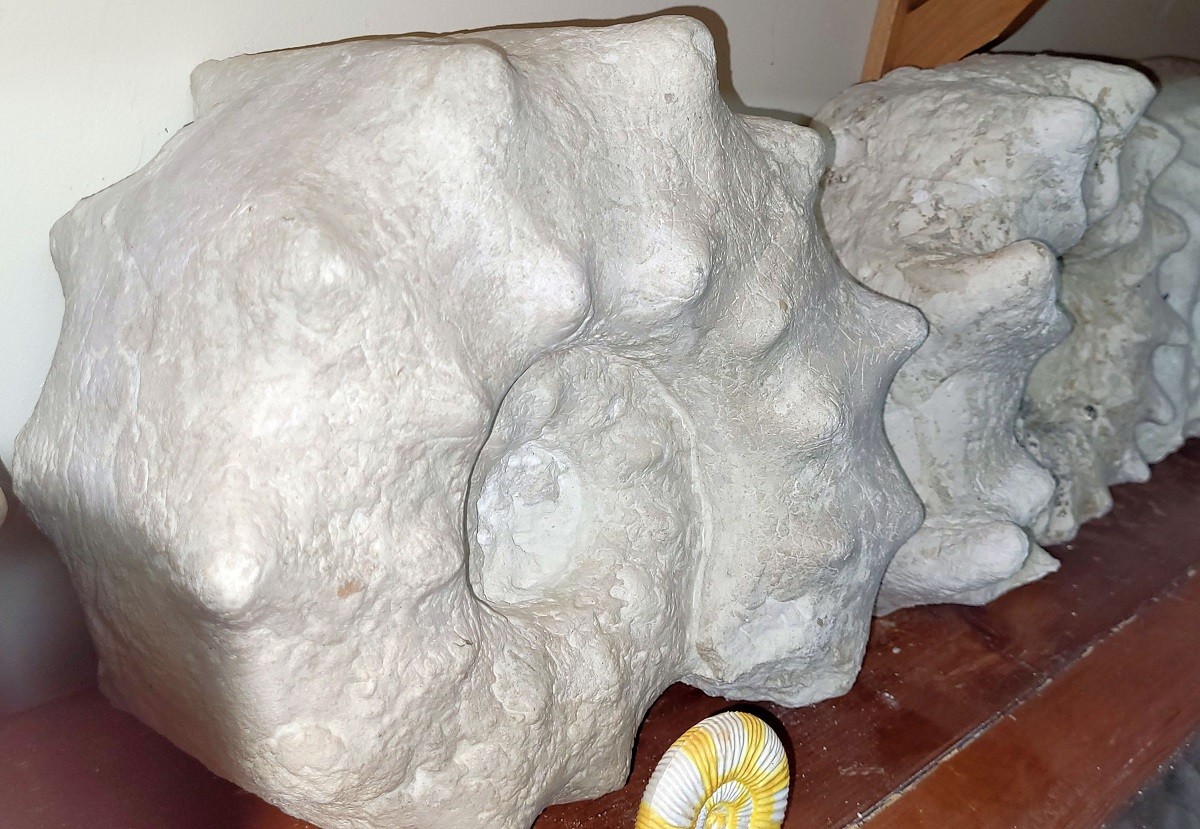

Quelques ammonites du Turonien inf. du Blanc Nez
Mammites nodosoides
27cm

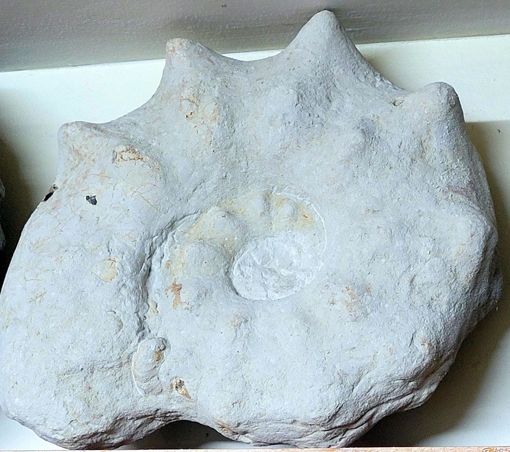

Proche de Fagesia?
(déjà posté) 30cm
Série de Morrowites wingi de différentes variation (39 cm pou la pus grande)

Le 21/11/2025 à 23:24, elasmo a dit :
et
C'est une dent que j'ai trouvé il y'a environ 45 ans dans une petite carrière aujourd'hui disparu.

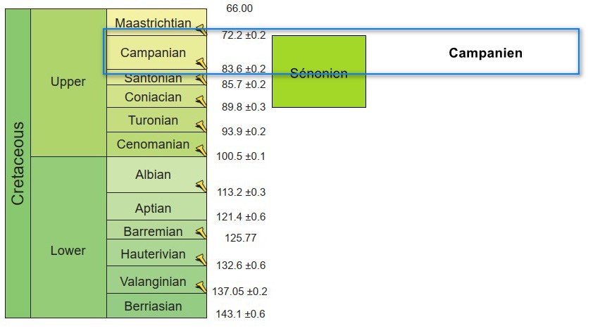

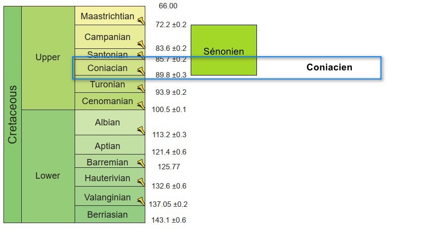

Je viens de vérifier sa datation (par rapport à ce qui était marqué dans ma BDD):  sur la carte géologique elle provient d'un niveau nommée "craie à silex' daté  Turonien sup-Sénonien",  une publie plus récente précise le niveau qui va  en fait du  Turonien sup au Santonien.
Donc cette dent peut provenir aussi du Coniacien ou du Santonien.
Une vue de l'autre face:

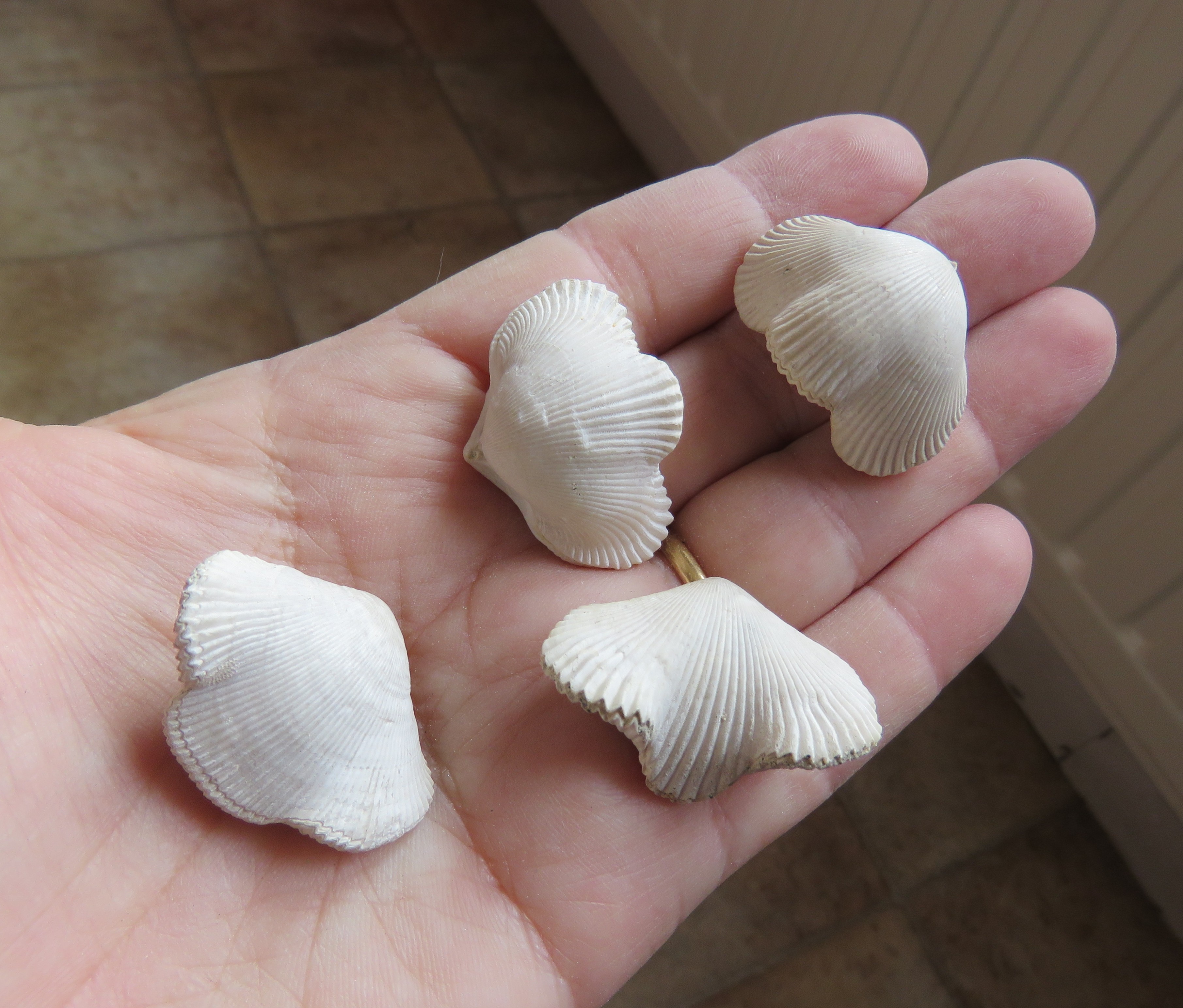

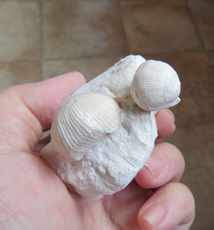

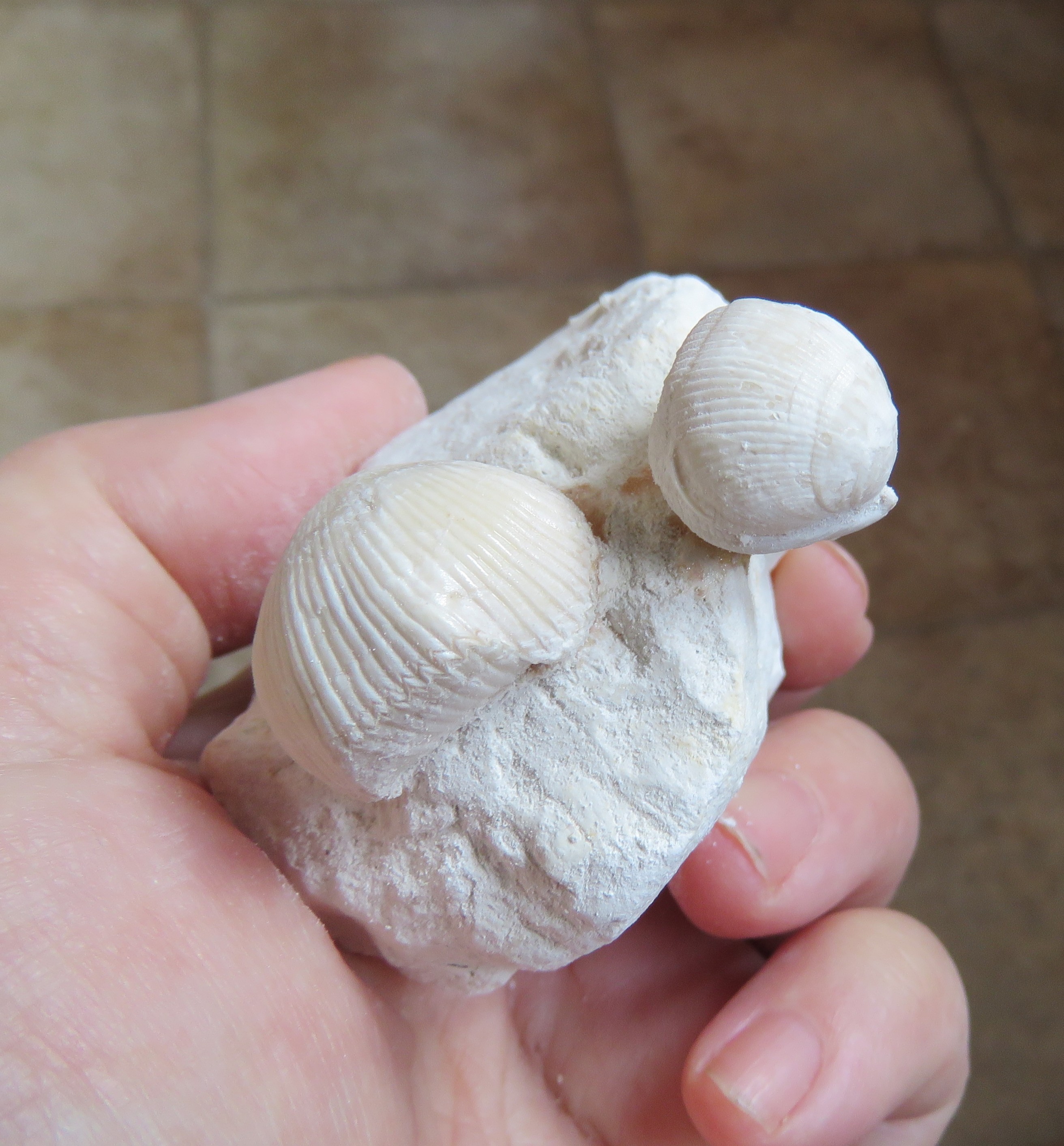

Cyclothyris verspertilio, Les Petites Dalles
Brachiopodes indéterminés, peut-être Cretirhynchia ? Même site, extraits de blocs tombés sur l'estran.

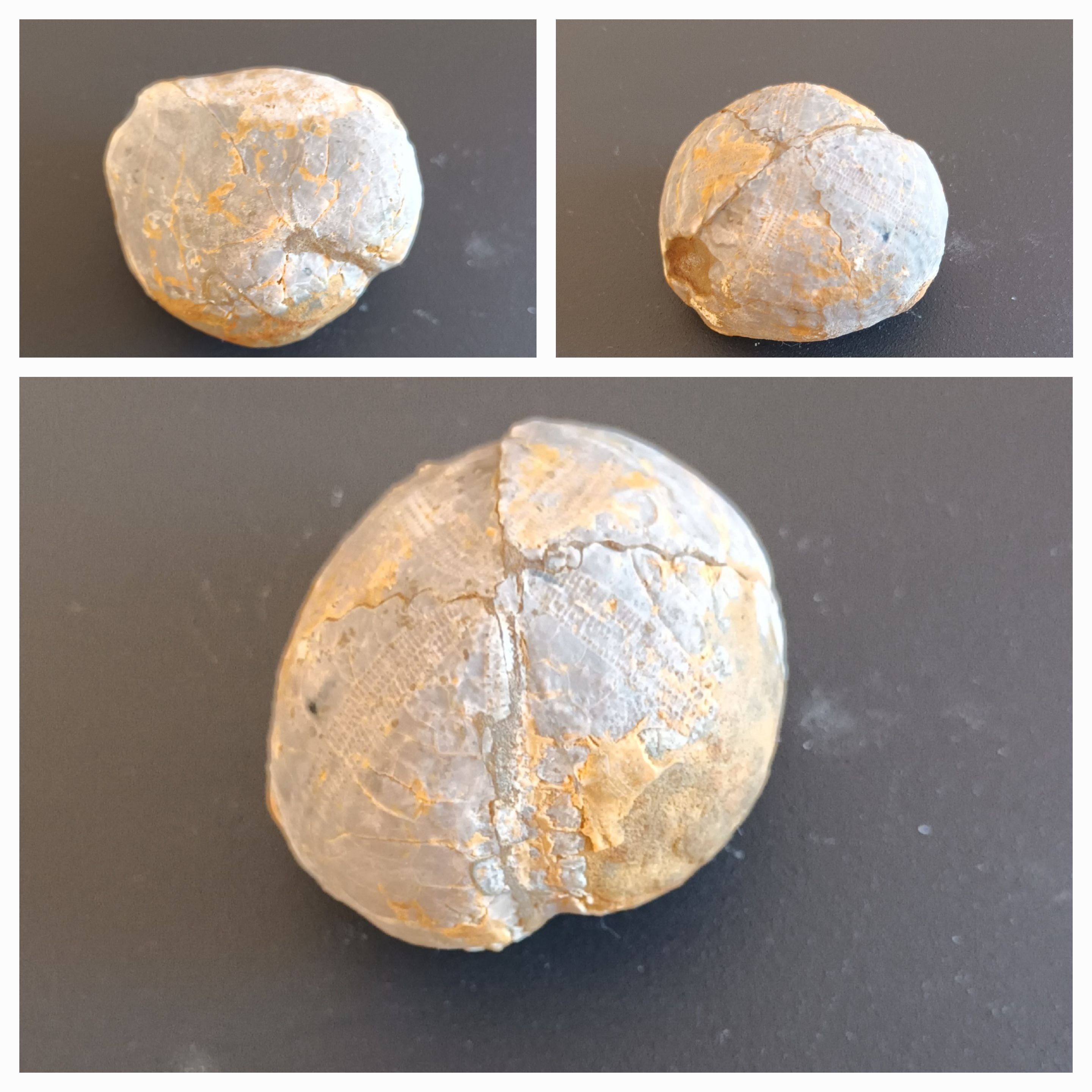

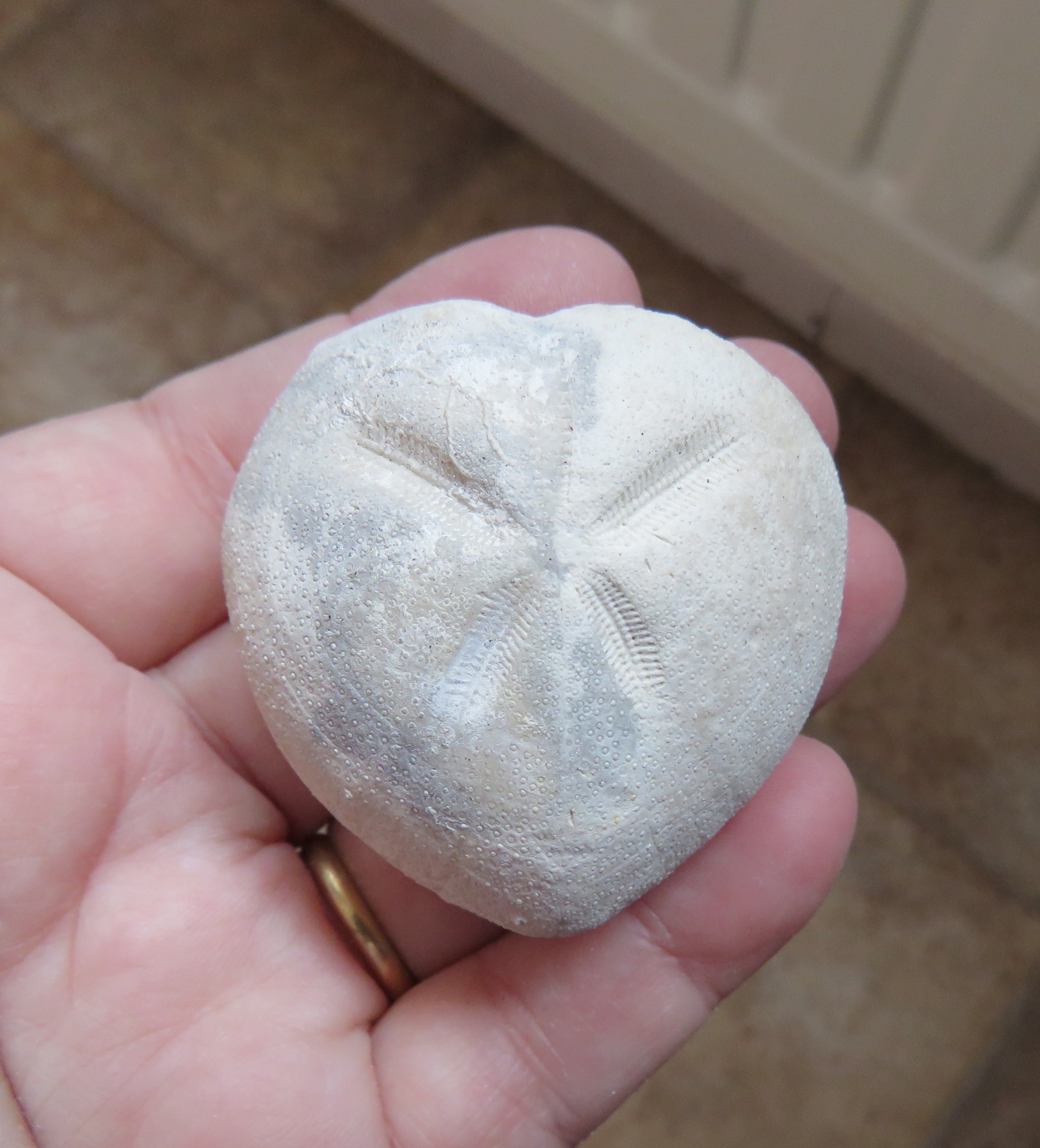

Sternotaxis ? Craie de Fécamp

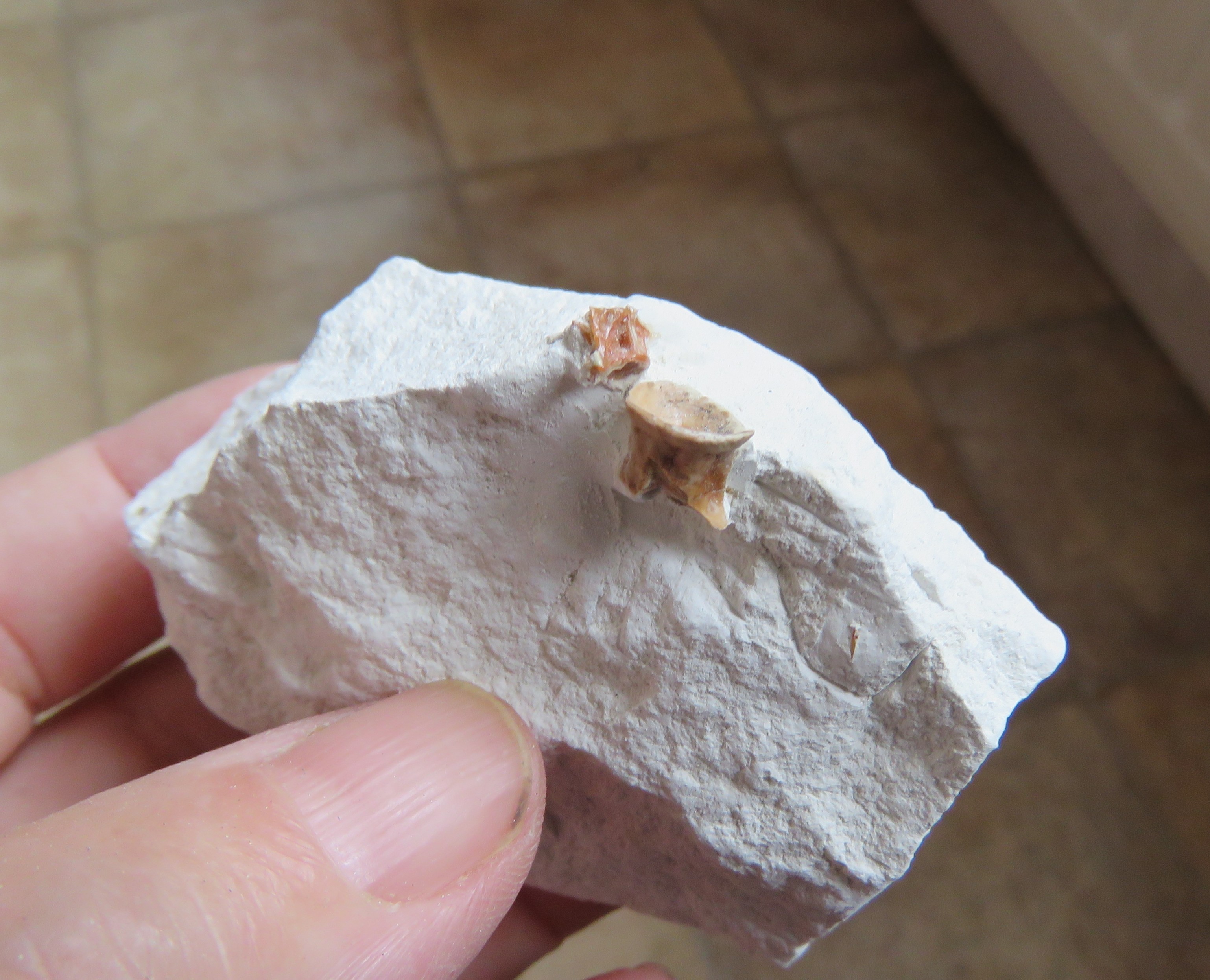

Restes de poisson, Les Petites Dalles :

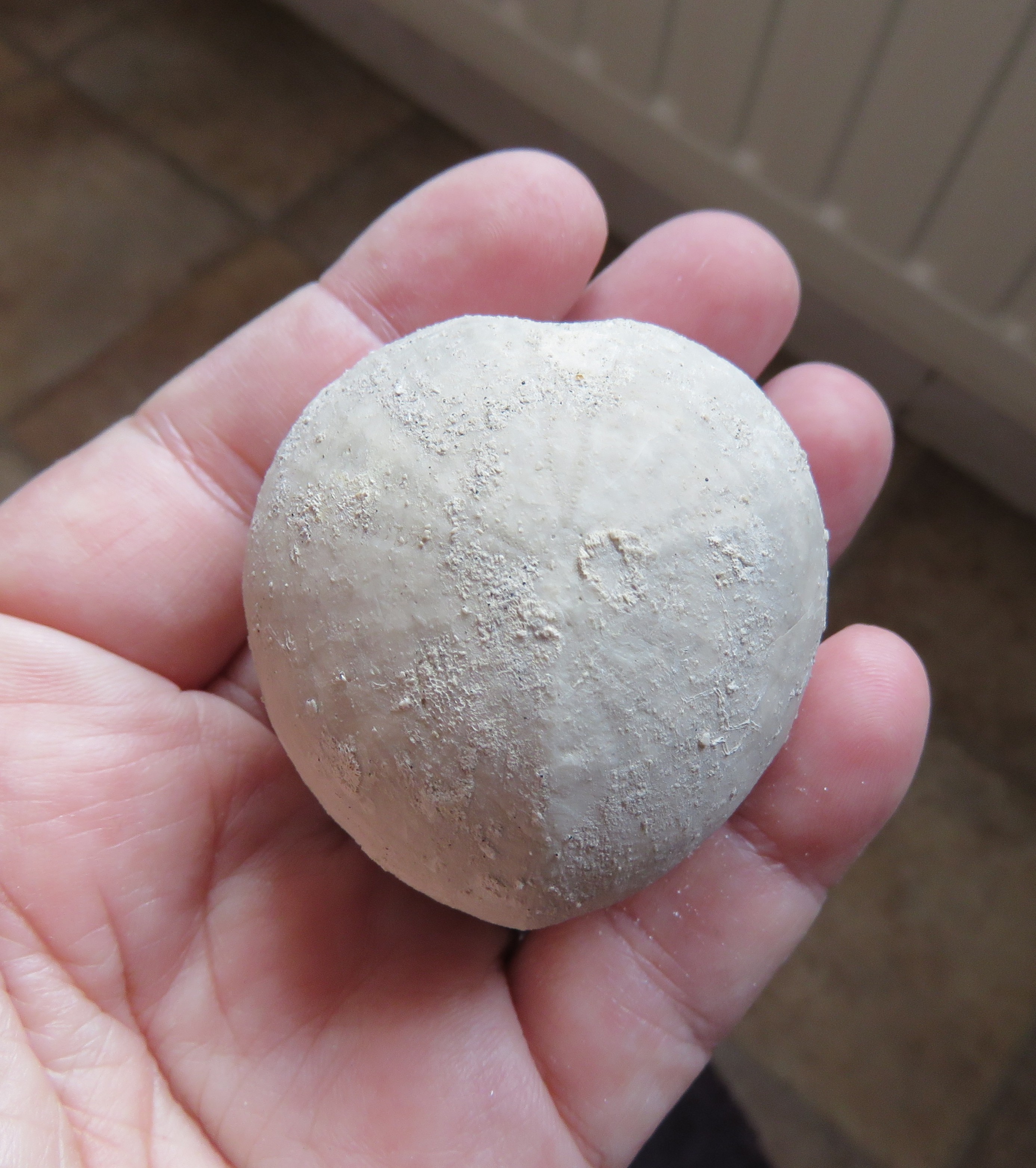

Un Micraster des environs de Beauvais:

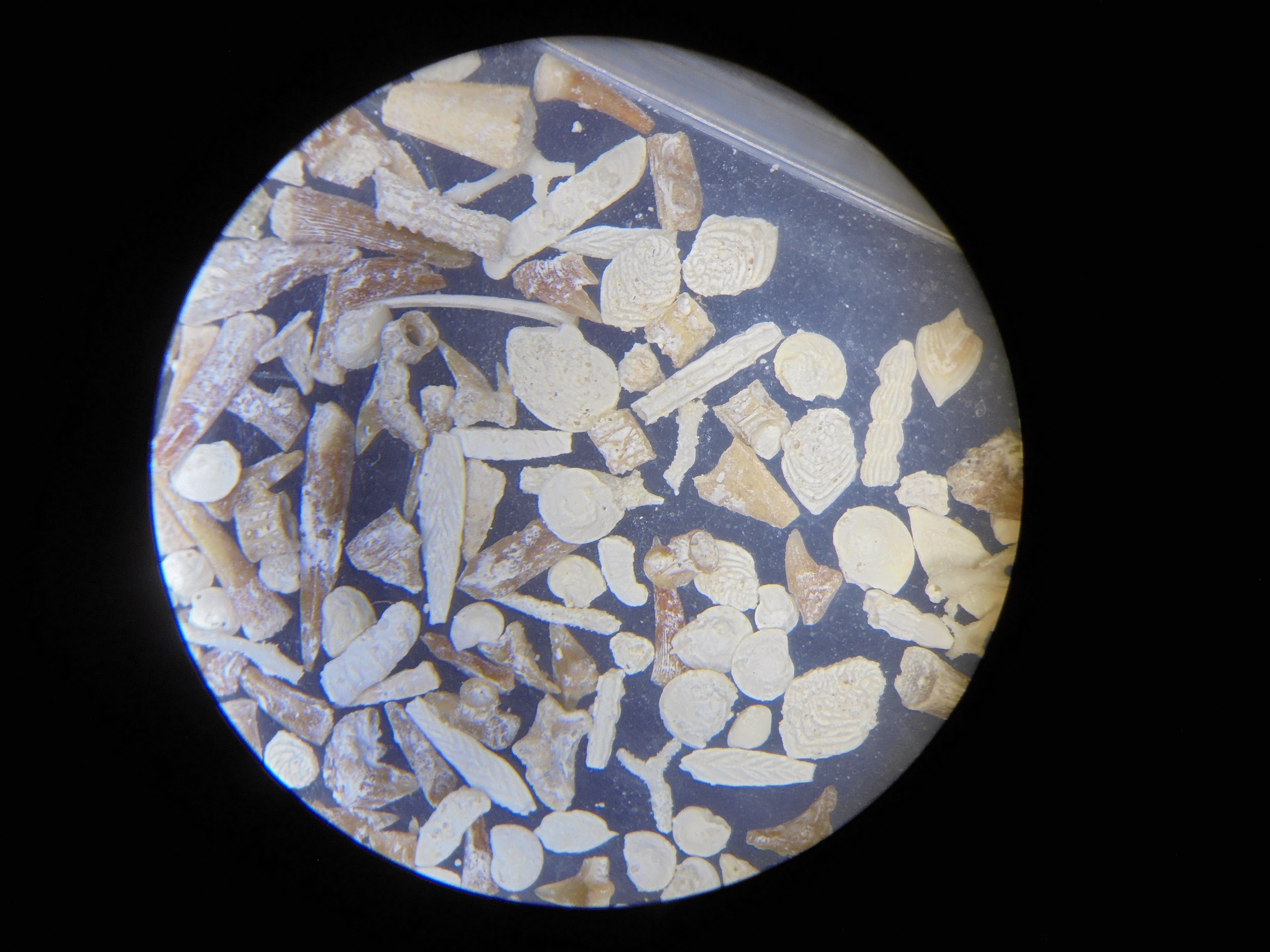

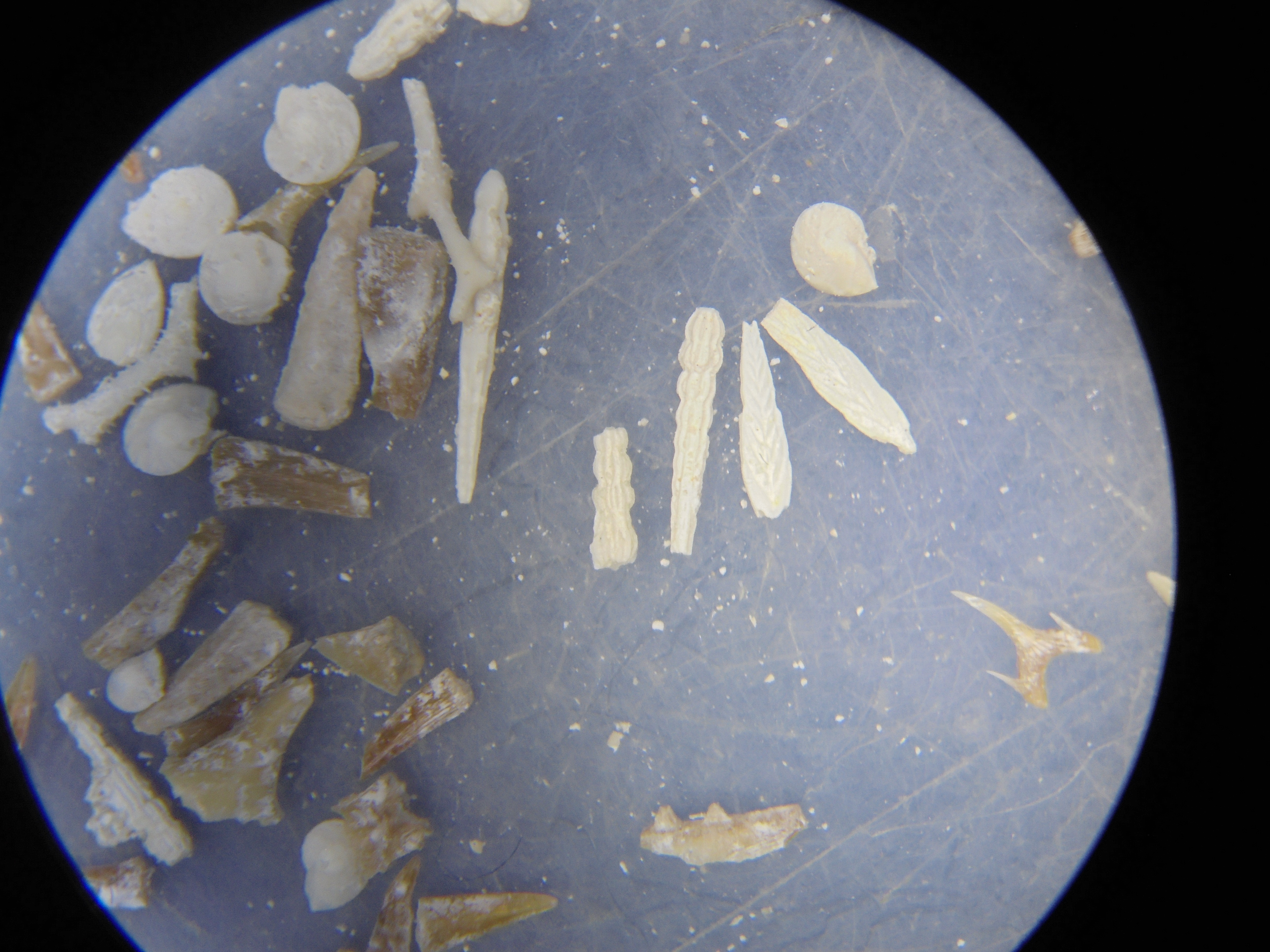

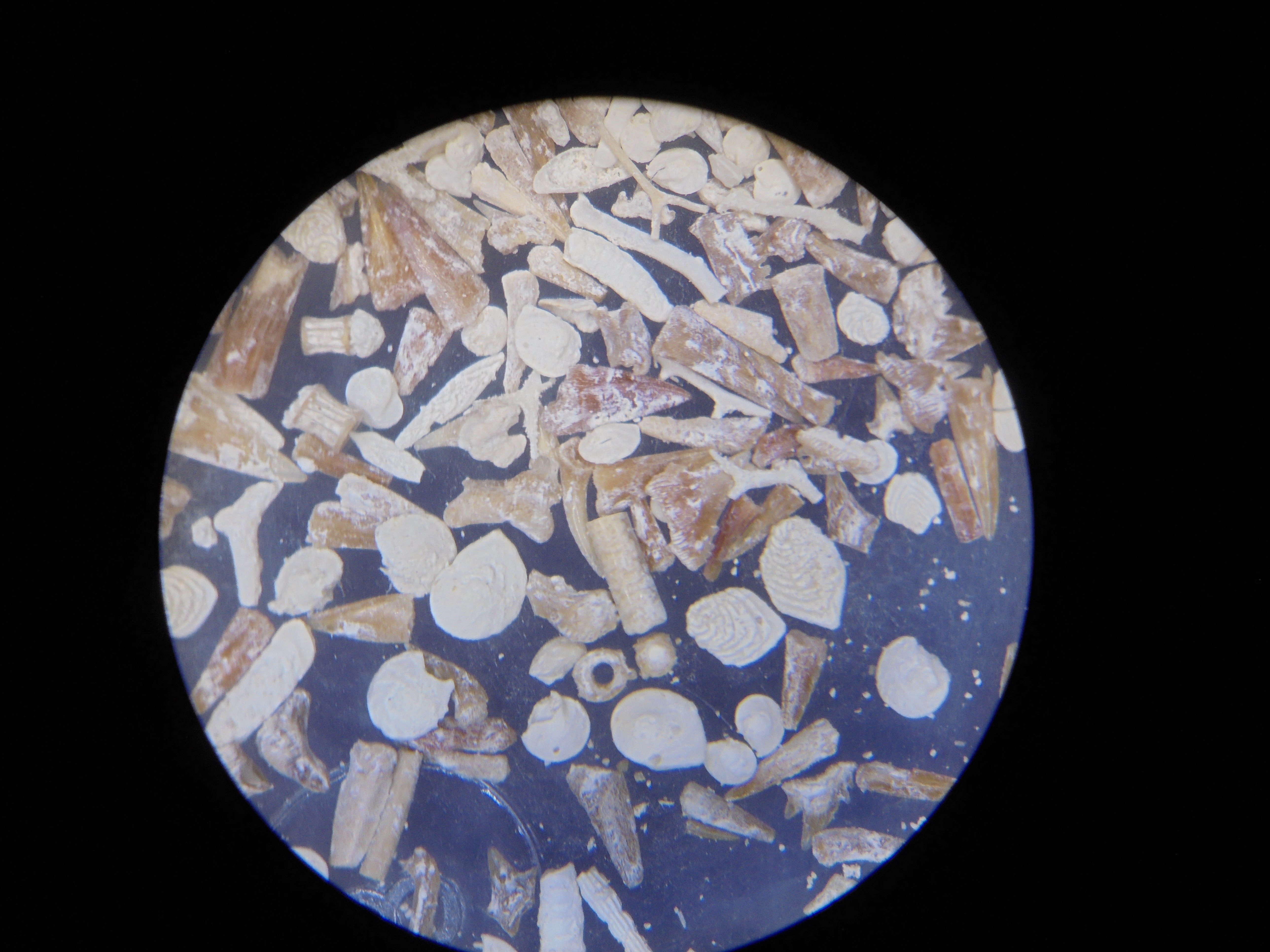

Un peu de micro fossile du Campanien des Ardennes (France) beaucoup de vertébrés marins (requins, poissons osseux) et nombreux foraminifères, fragments d'échinodermes et autres éléments restant à identifier
Diamètre des photographies = 5 mm

Magnifique, en particulier les petites dents !

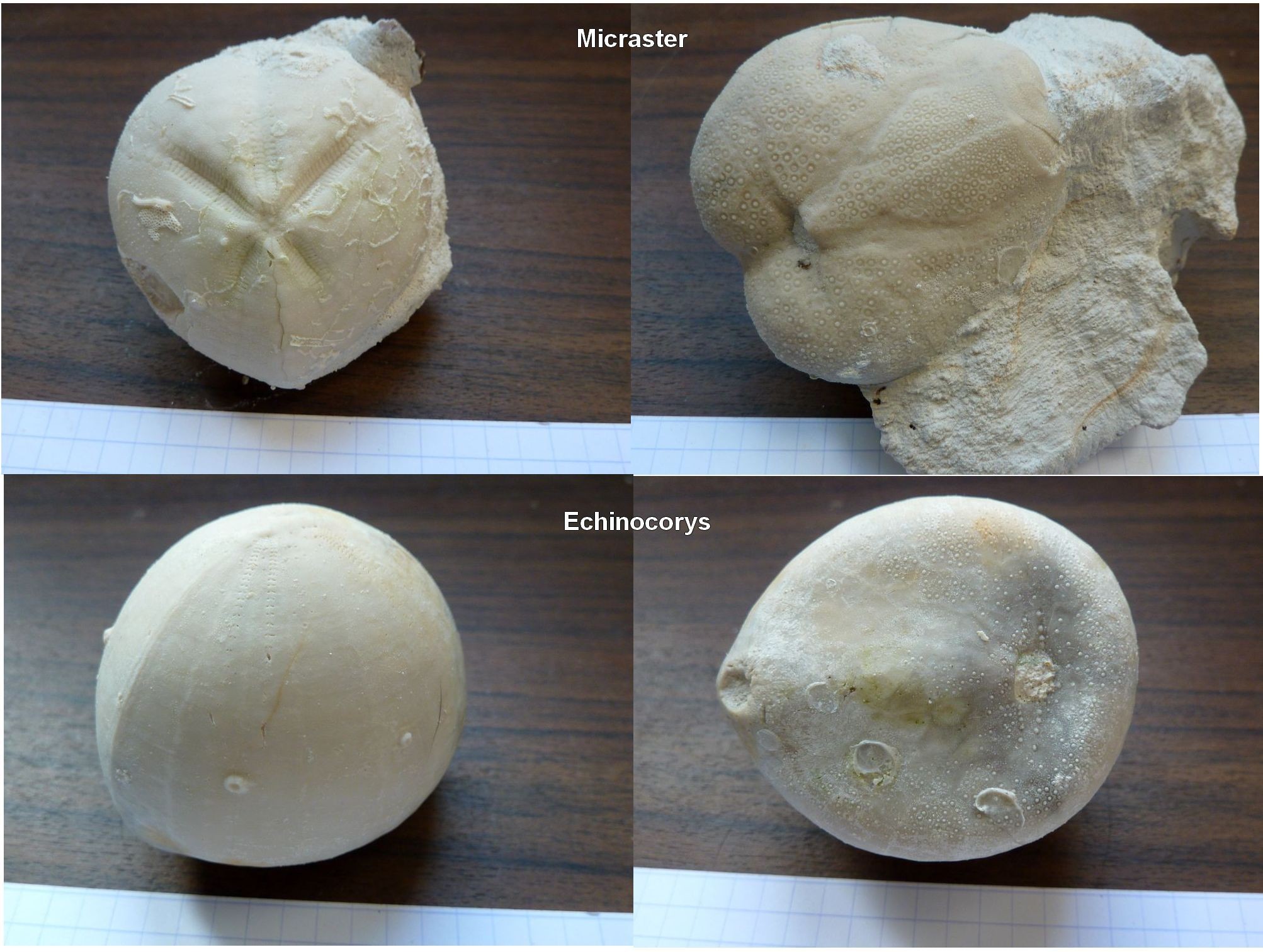

Echinocorys vulgaris

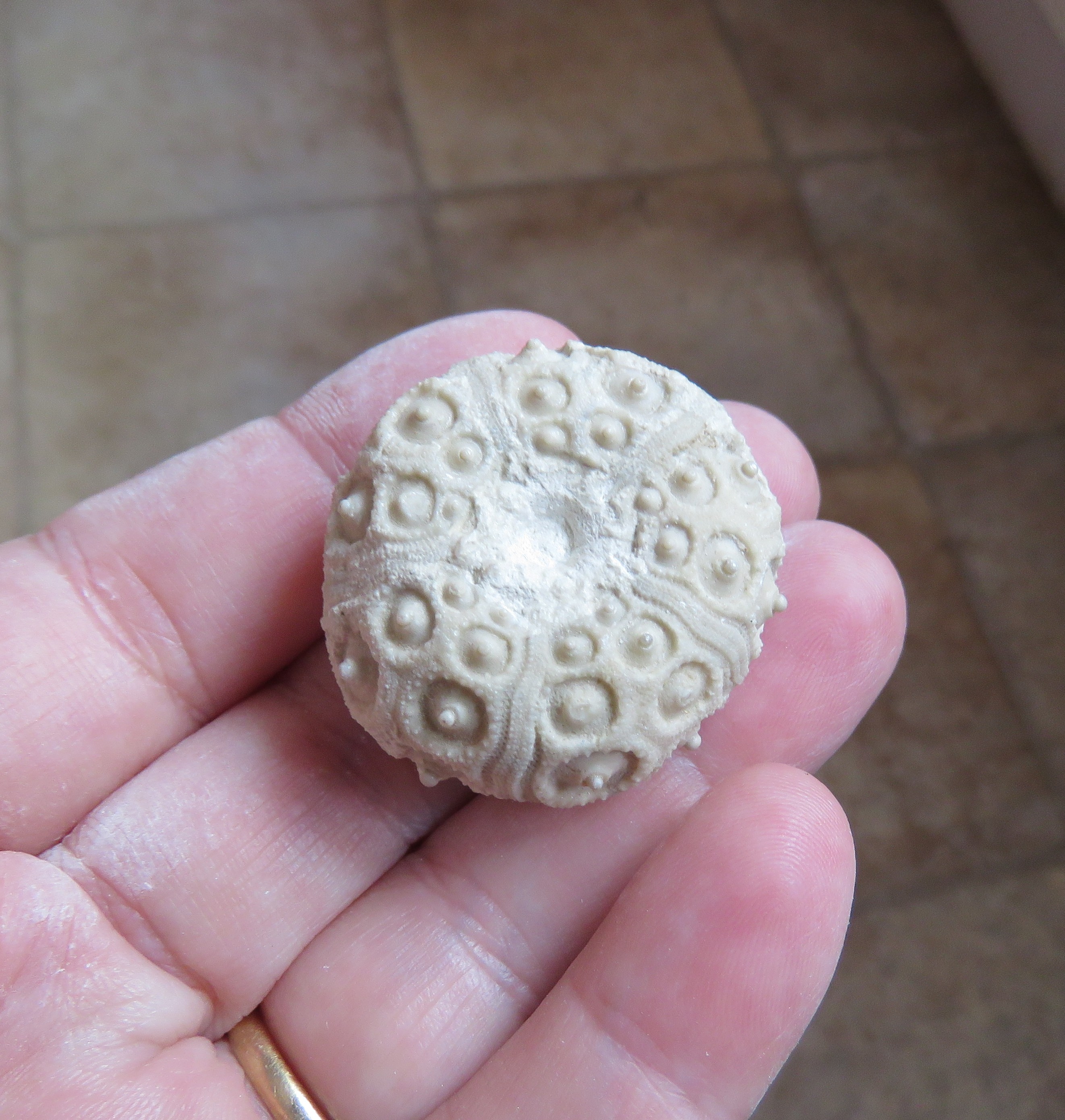

Un Cidaridé: Stereocidaris ?

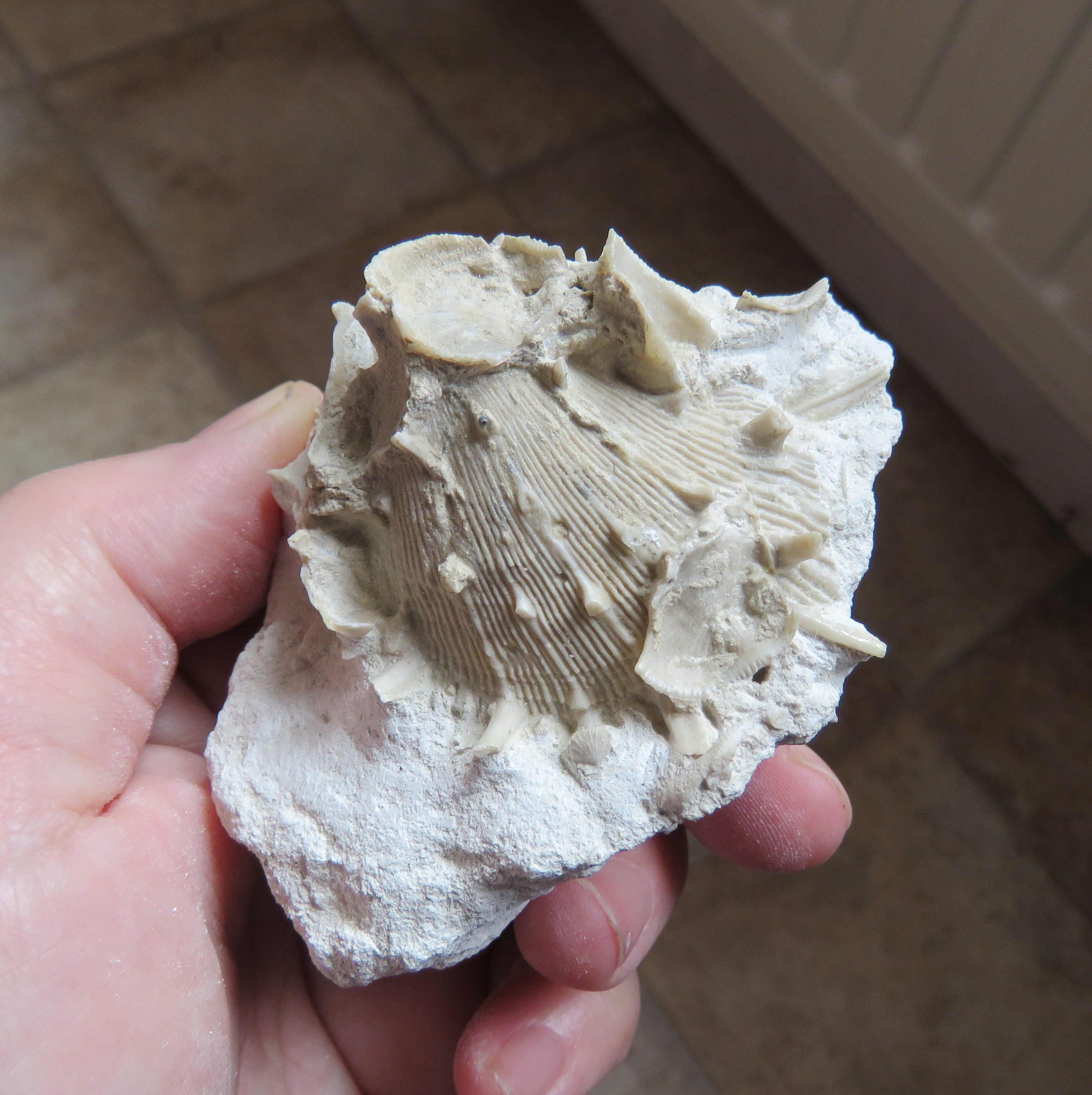

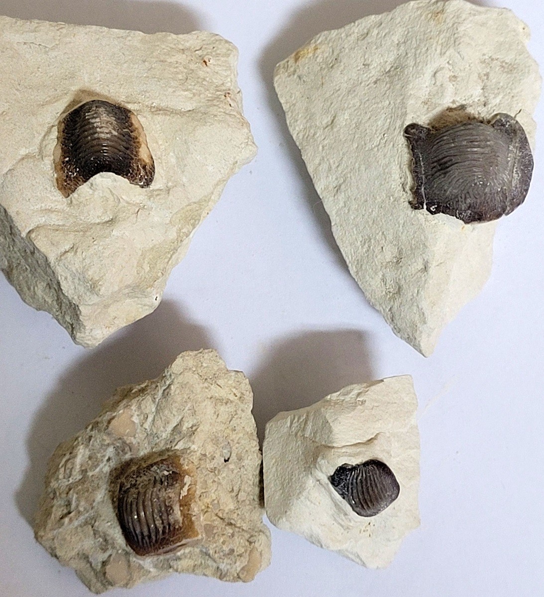

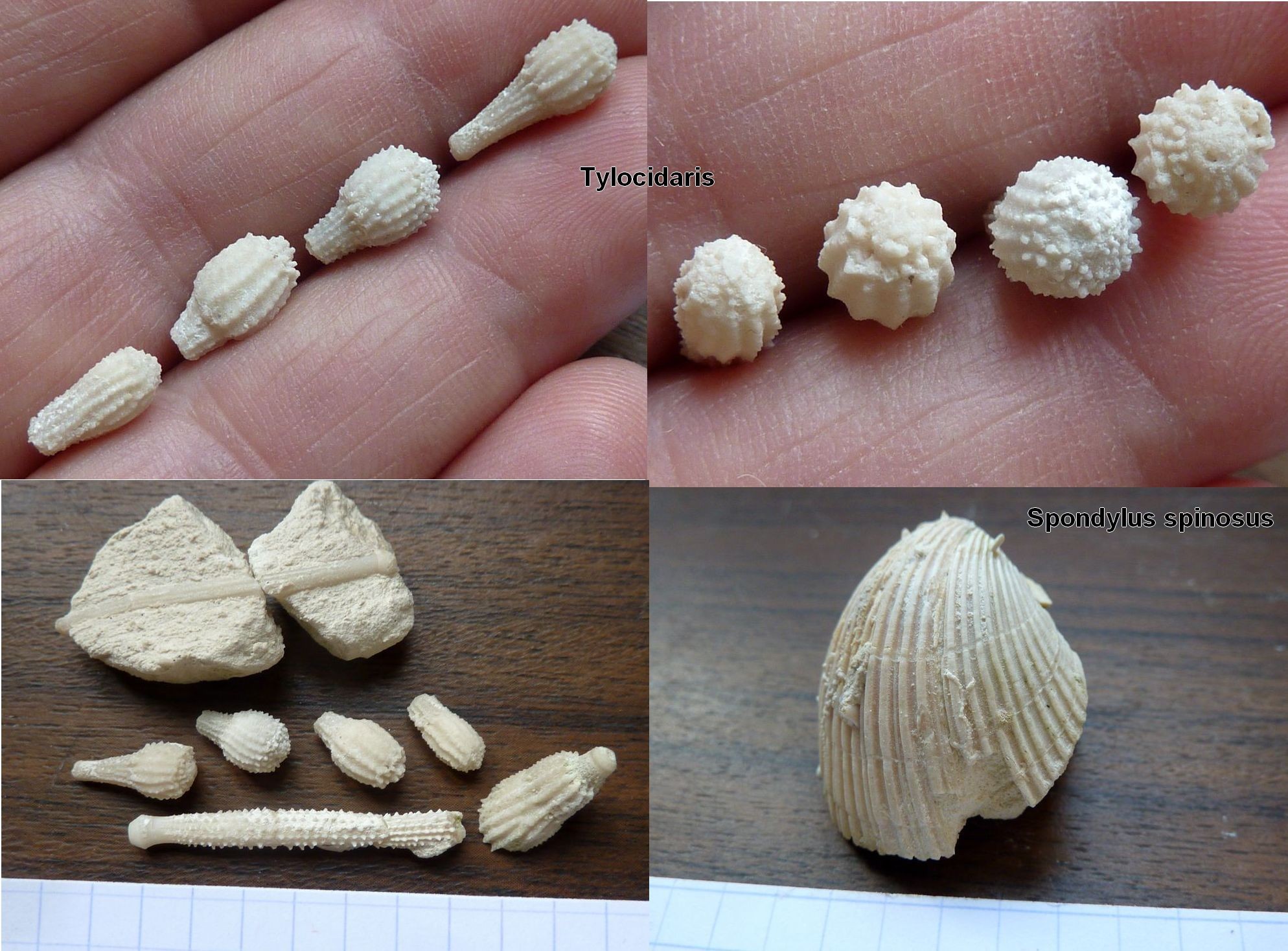

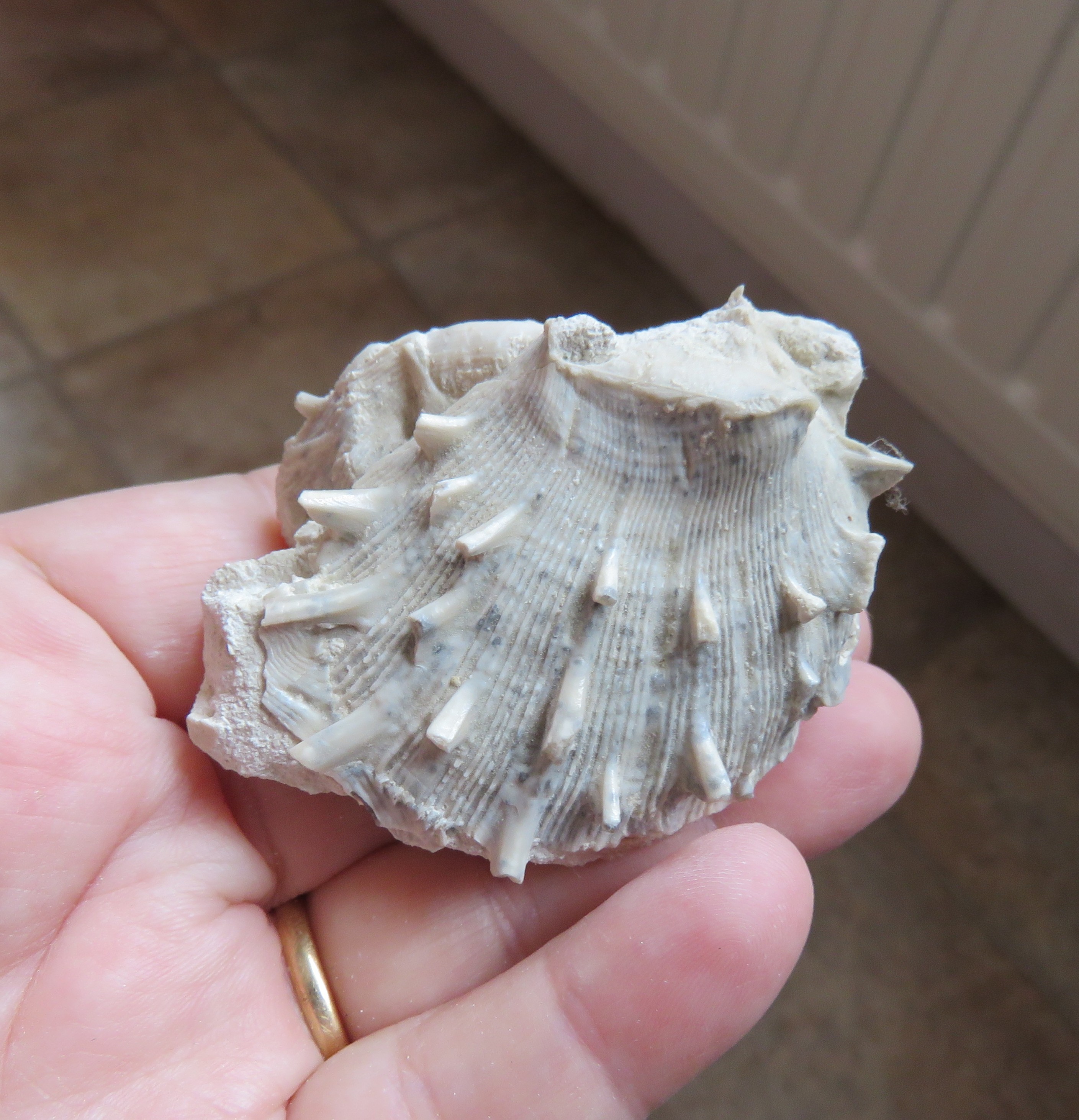

Deux Spondylus spinosus:

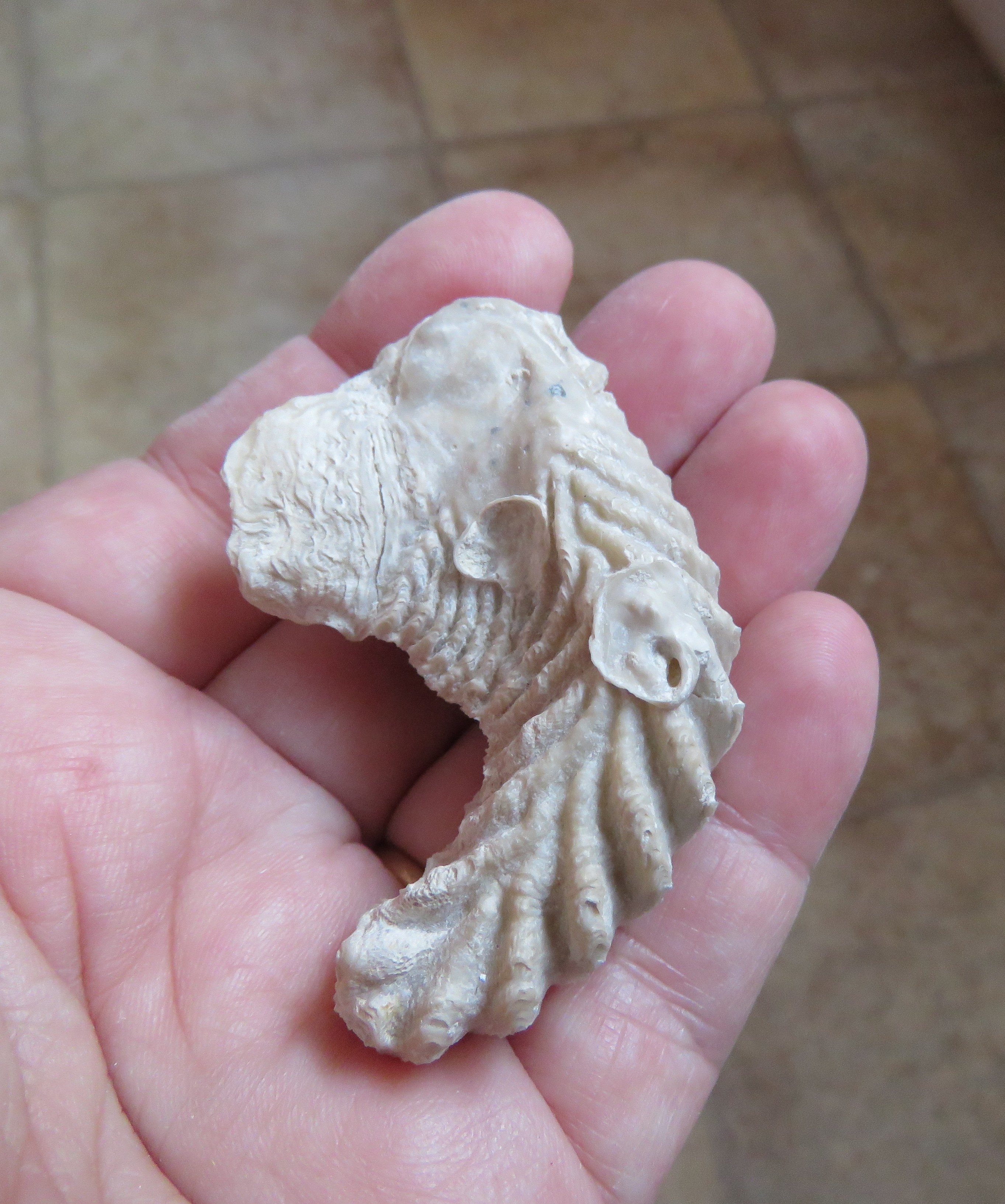

Rastellum larvum:

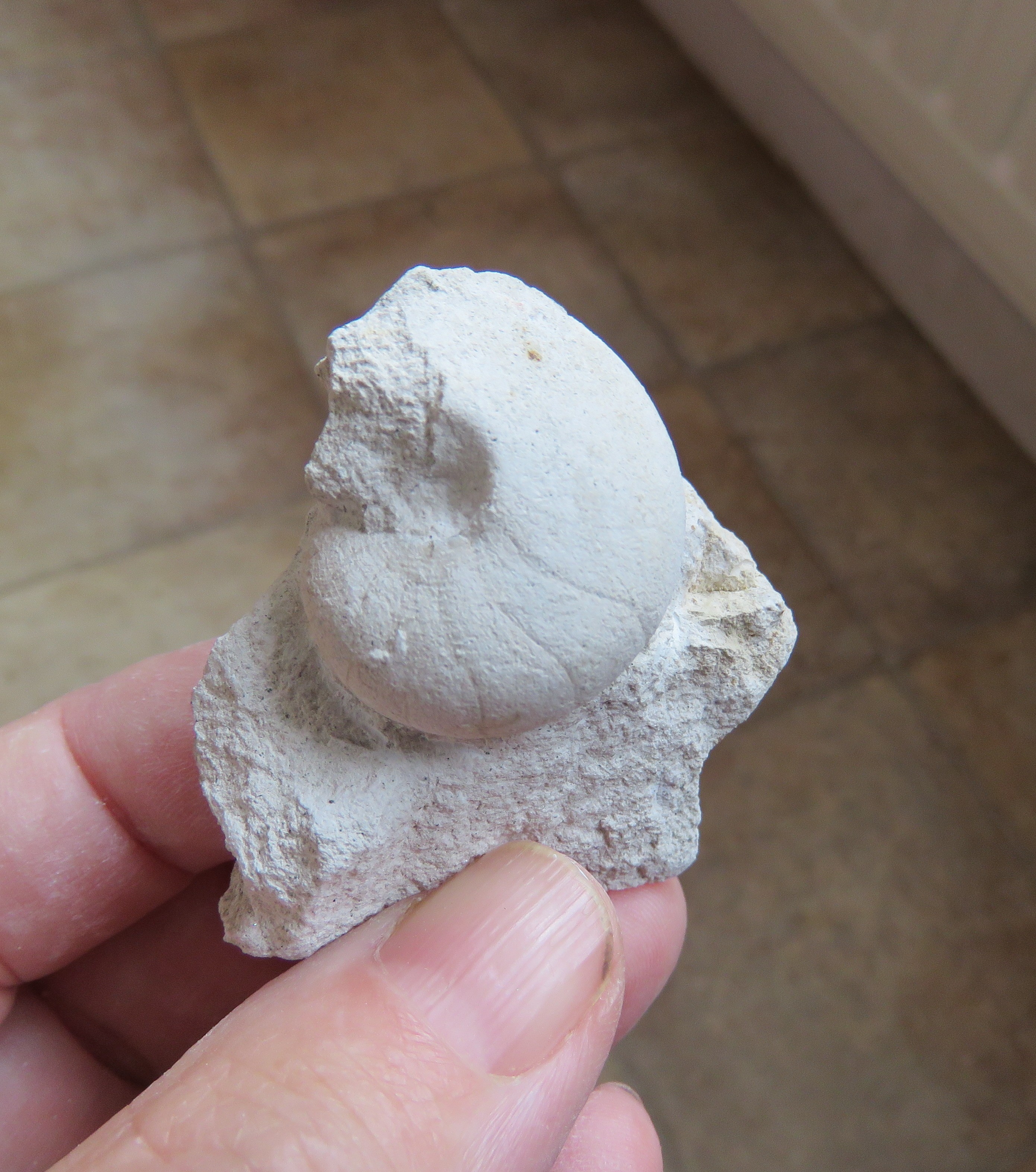

Un petit Nautile:

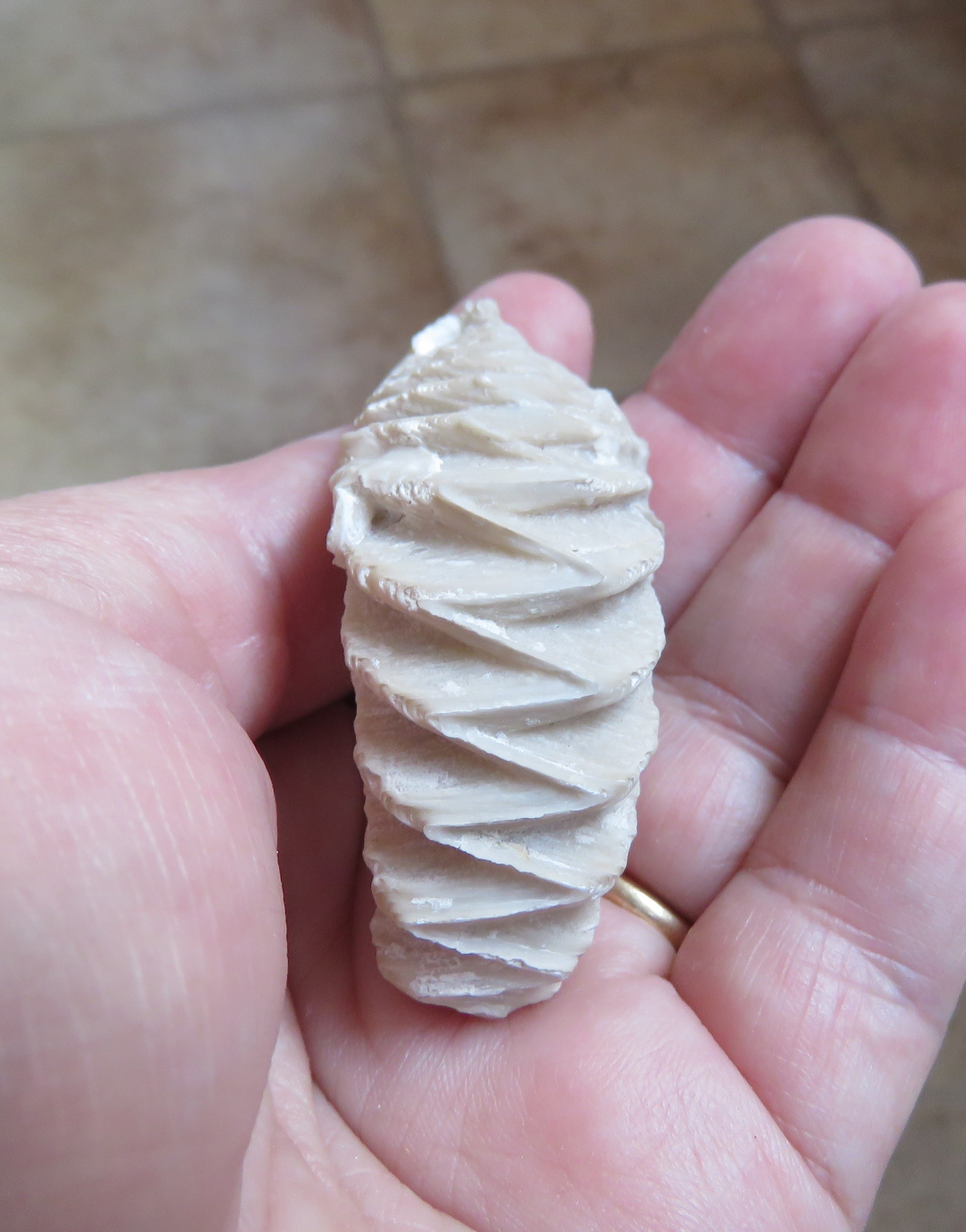

Spécimen non encore identifié, ils sont relativement abondant, pas d'émail en surface, ce qui ferait que j'aurais tendance à exclure les dents de poissons osseux, possibilité de plaques gésiales chez certains gastéropodes comme les Scaphander ?

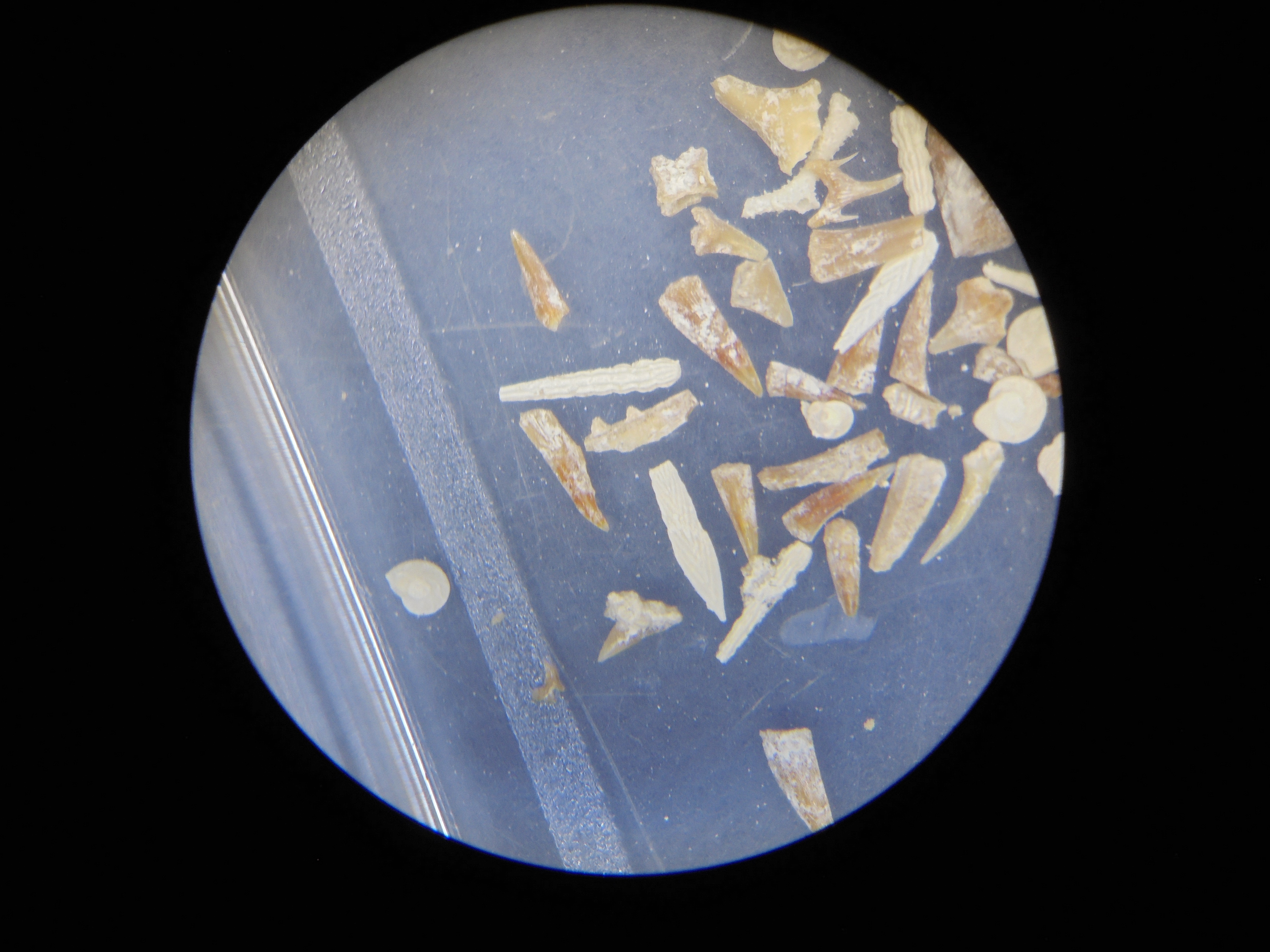

Quelques autres mignardises du Campanien, les vues sous binoculaires (photo ayant un fond tirant vers le bleu) ont un diamètre, sauf mention contraire, de l'ordre de 5 mm, elles sont prises directement dans l'oculaire de la binoculaire lors du tri, et annoté par post traitement
