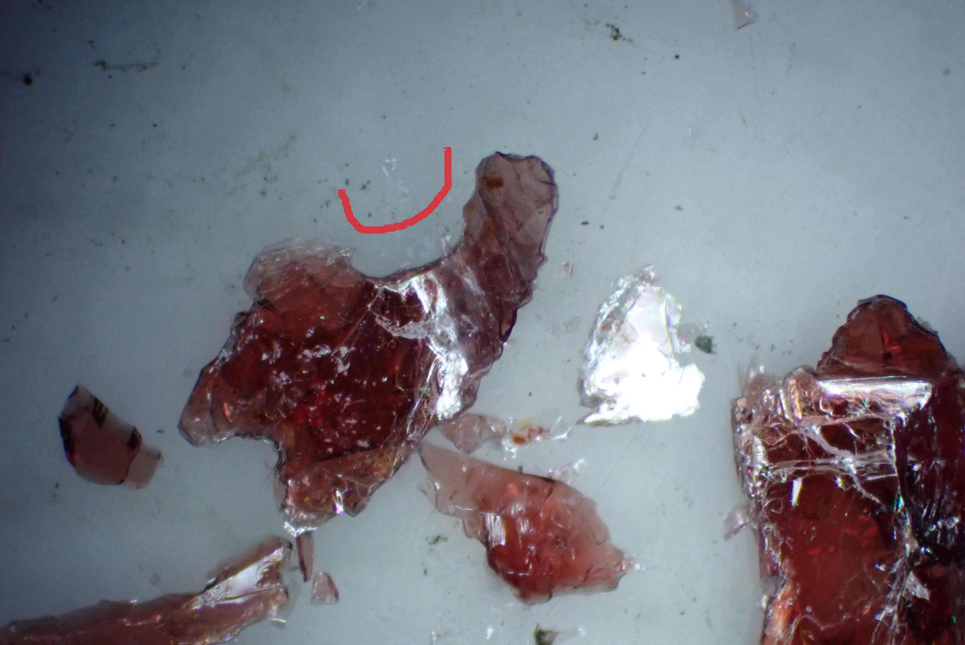

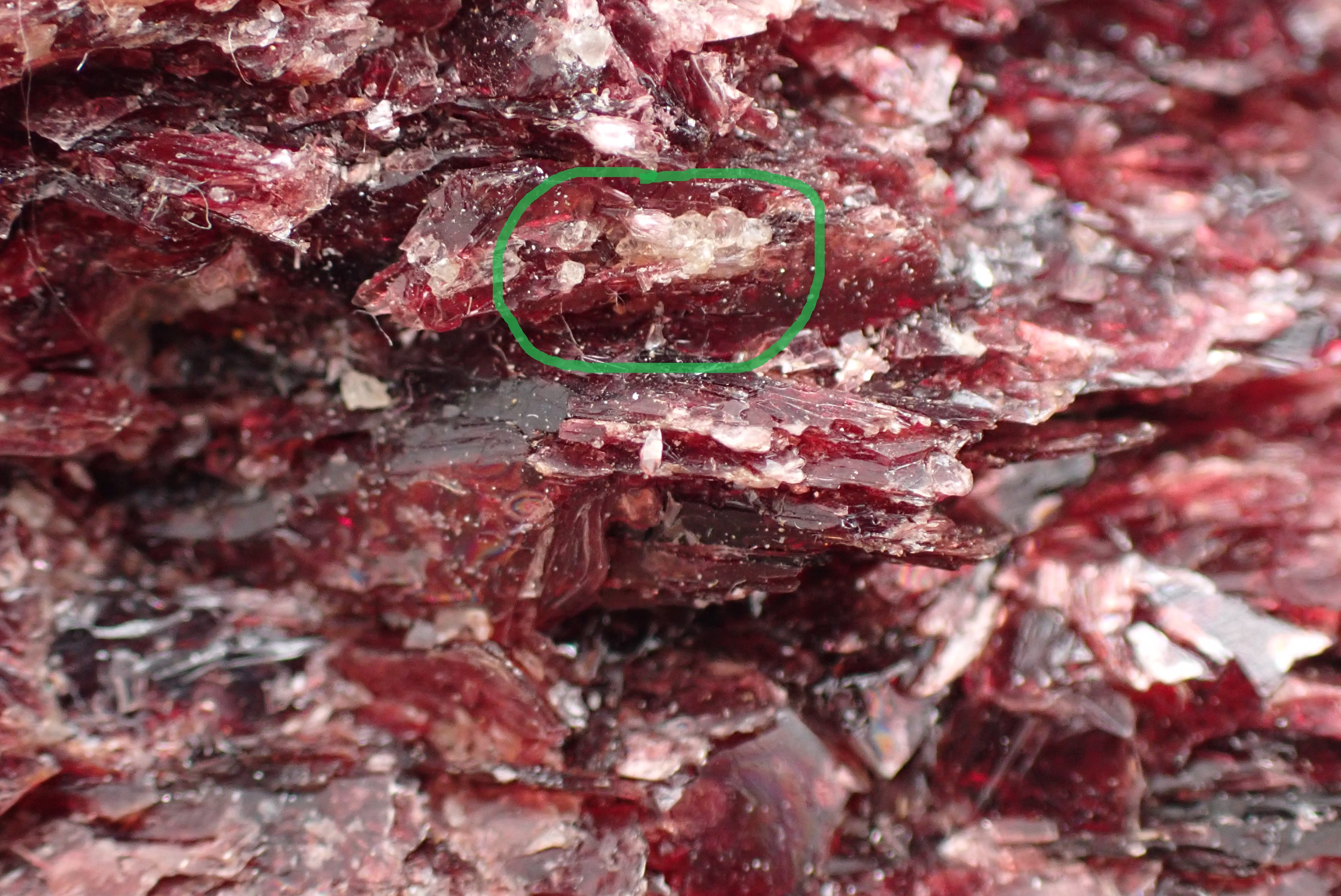

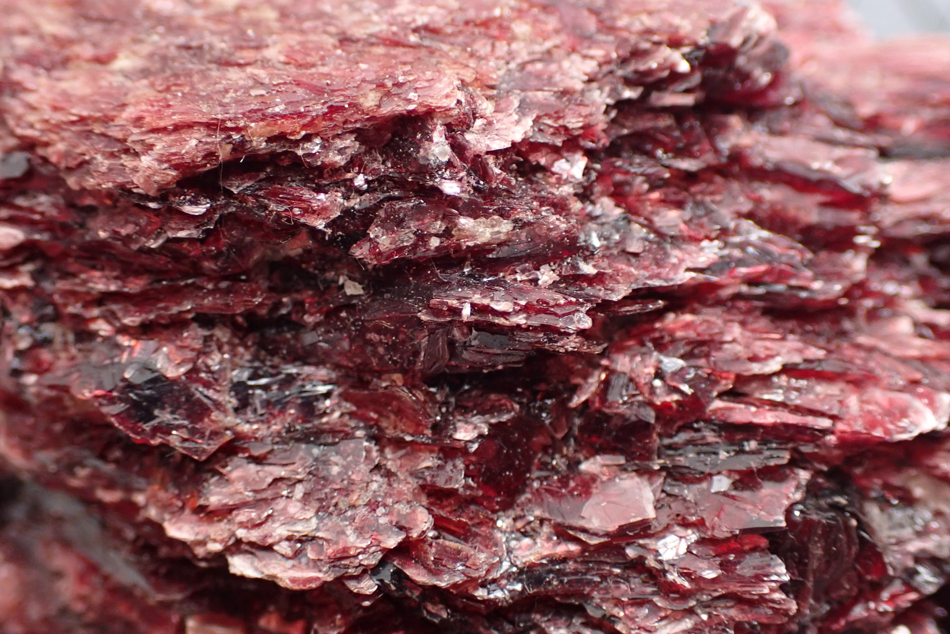

Le deuxième spécimen pourrait évoquer également une Piémontite du Maroc (Tachgagalt).
Voir si cela raye le verre ou le Quartz : l'Erythrite est très tendre (Mohs # 1,5-2,5); alors que la Piémontite a une dureté de silicate "standard" (6-6,5).
Une mesure de densité pourrait être utile, bien que le spécimen ne soit pas tout à fait monominéral: on distingue deux petites inclusions d'un minéral plus sombre et d'aspect écailleux (Alurgite? Hématite?). Densité voisine de 3 pour l'Erythrite, et de 3,5 pour la Piémontite.
La n2 ne raye pas le verre ,et aucun trait ! Je pourrais faire la densité demain ,mais vu la structure j ai peur qu' il reste de l air dans les anfractuosités
il y a 2 minutes, BUT a dit :
On sais croisé :maiscestbiensur: sa ne raye donc pas le verre
Voir si cela raye la Calcite.
Les cristaux semblent, au moins par endroits, plus lamellaires que fibreux. C'est peut-être bien de l'Erythrite, même si l'on ne distingue pas l'éclat nacré et les clivages en losange. Les fines lamelles d'Erythrite sont flexibles.
Sinon il y a encore l'Alurgite d'Ouro Preto. C'est une Muscovite manganésifère. Dureté 2,5. Densité # 2,75-2,9. Les lamelles sont flexibles également.
Le problème est que l'Erythrite et la Muscovite ont toutes deux une dureté faible et très anisotrope. Difficile donc de discriminer entre les deux à l'aide de la dureté.
Restent la densité et la trace:
- Erythrite: rouge pêche à rose clair (plus clair que la couleur des cristaux)
- Piémontite: rougeâtre
- Alurgite: blanc rosé

La densité est dans la fourchette de la Muscovite, mais n’exclut pas complètement l’Erythrite, compte tenu de l’inévitable incertitude sur la mesure.
Aucun trait : le matériau s’émiette sans laisser de matière attachée à la porcelaine, tout part en soufflant dessus? Si c’est le cas cela montre que le matériau produit plutôt des esquilles que de la poudre fine. Cela va plutôt dans le sens de la Muscovite, mais sans être vraiment discriminant : c’est un comportement fréquent chez les matériaux à structure lamellaire.
il y a 49 minutes, BUT a dit :
Oui  j ai laisser la pierre un petit moment dans l eau pour évacuer l air a l intérieur et la mesure faite avec de l eau déminéraliser !
Exactement sa :top:
Donc Muscovite ou Erythrite ?

Il y a 9 heures, fred39 a dit :
Plutôt Muscovite, variété Alurgite, provenant probablement du Brésil (Ouro Preto).
Mais ce serait bien d'avoir des photos rapprochées. Parce que mise à part la densité, mon seul autre argument pour le moment est de ne pas avoir repéré l'angle aigu caractéristique des cristaux lamellaires d'Erythrite, et c'est un peu mince.

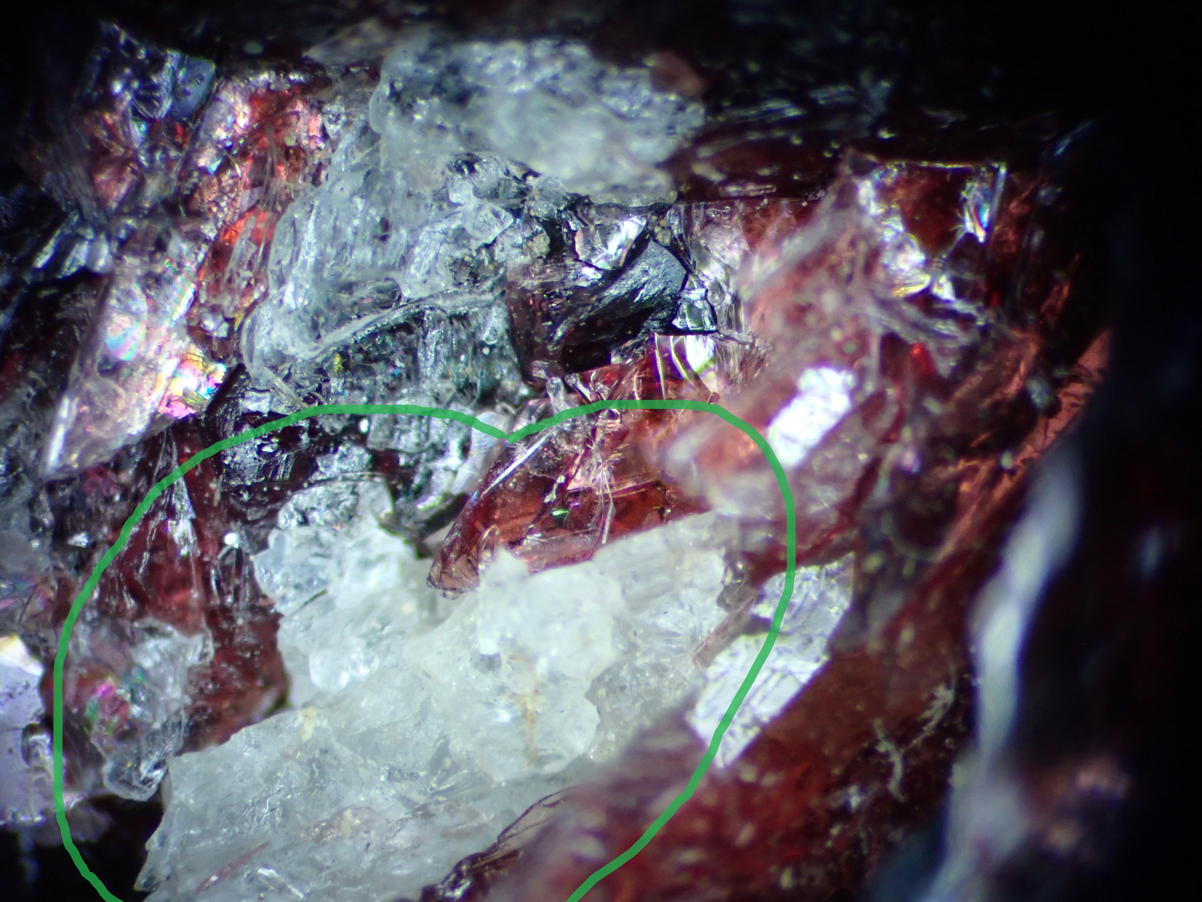

Quelques petits cristaux transparents avec ....

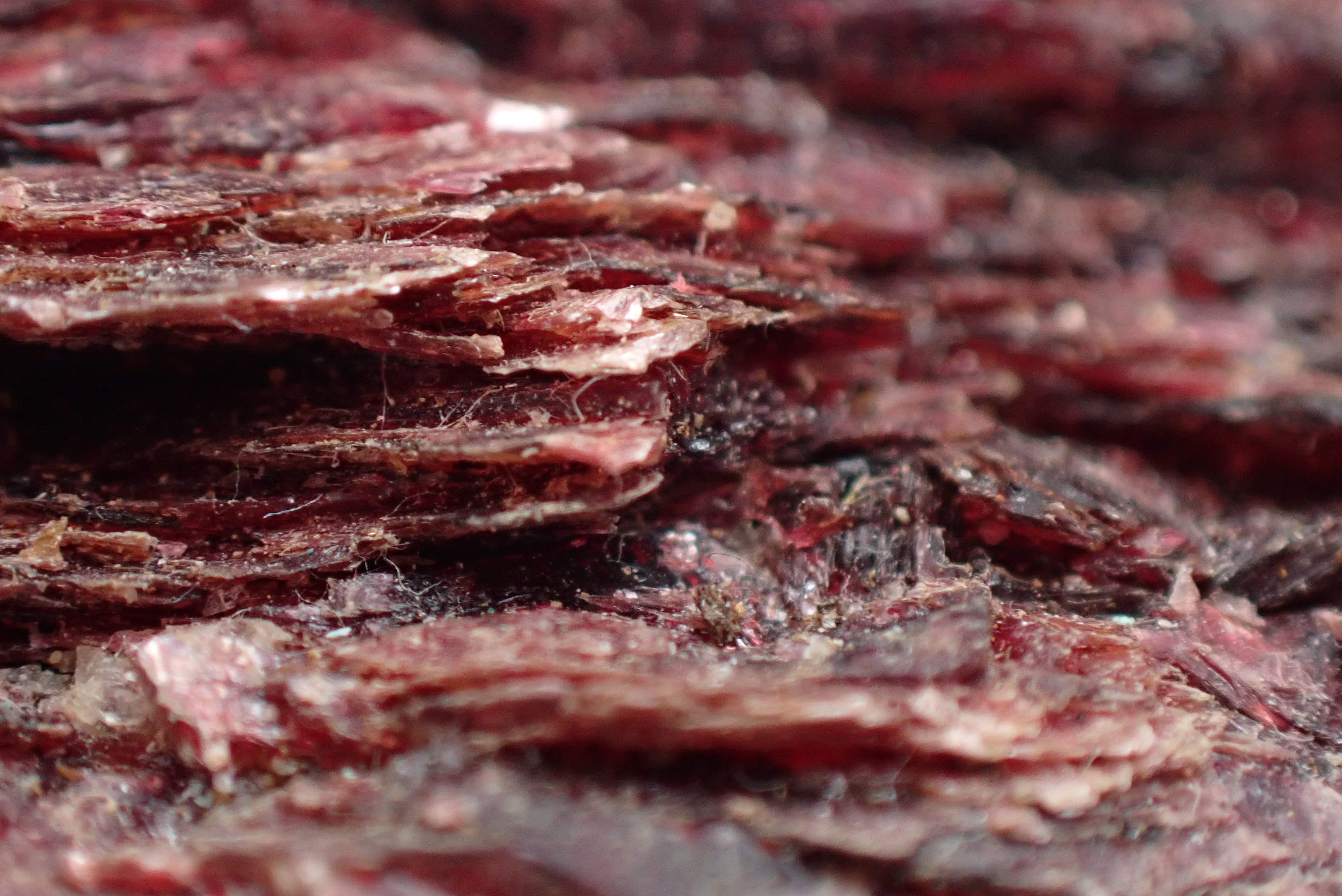

Vues de près les lamelles ont des contours très irréguliers, et je ne vois toujours aucune forme caractéristique des cristaux d'Erythrite. Donc Muscovite manganésifère.
Normalement, les feuillets de micas sont élastiques (se tordent et reprenne ensuite leur forme), alors que ceux de l'érythrite sont juste souples et ne reprennent pas leur forme (je crois). Ca permettra de trancher.
Là c'est trop plié pour que l'élasticité soit visible, ça a cassé, mais dur à voir sur des petits feuillets de cette taille.
Mais ici l'aspect et l'éclat est typique d'un mica.

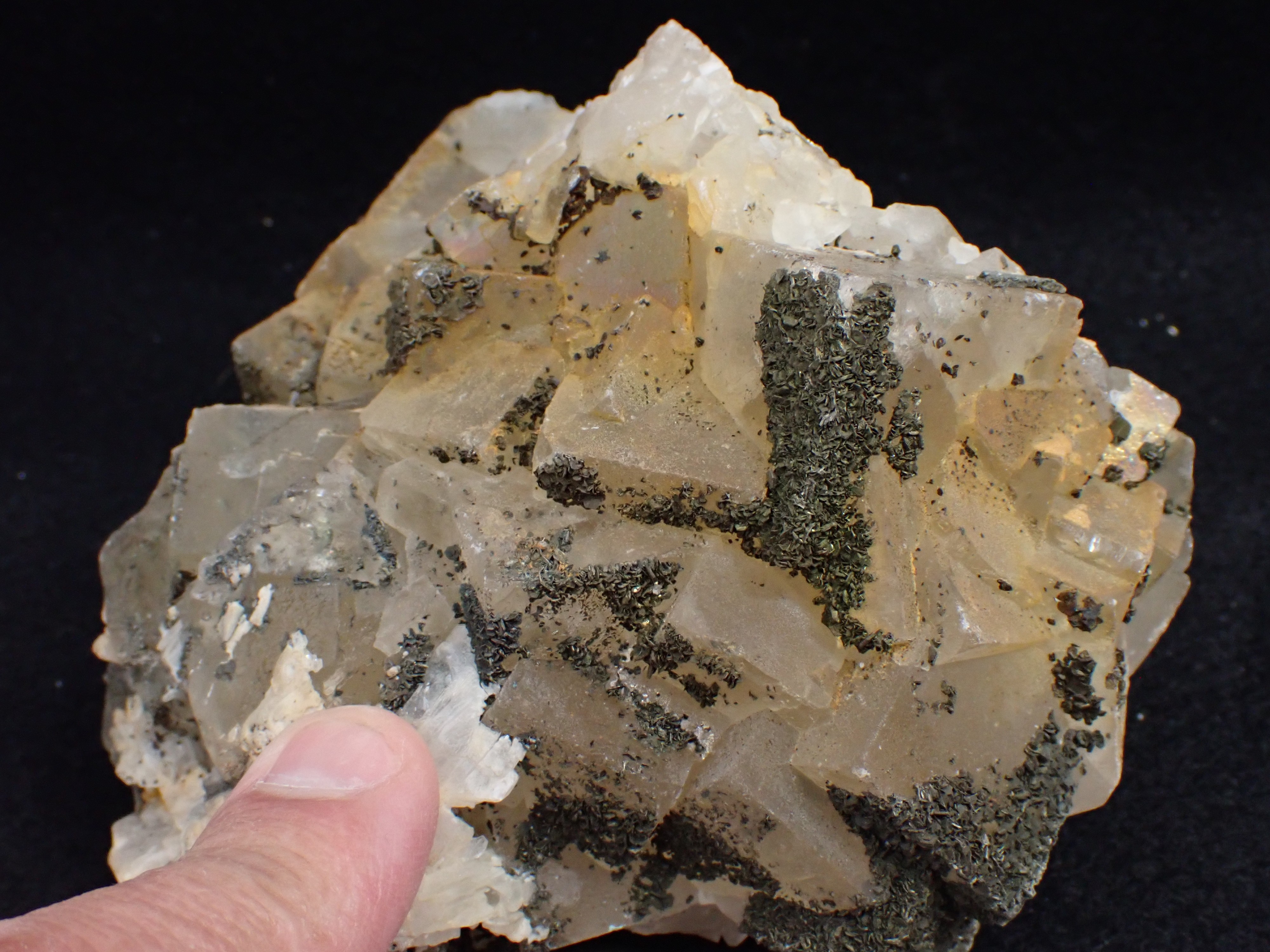

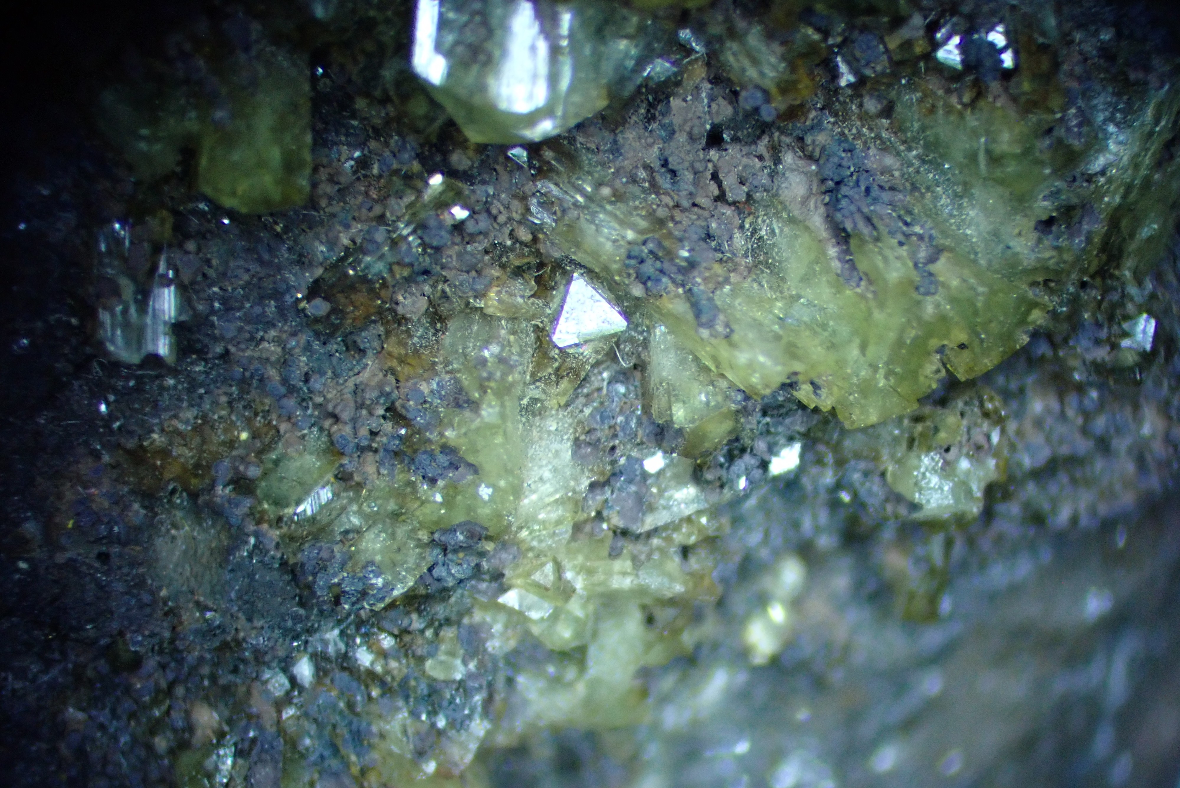

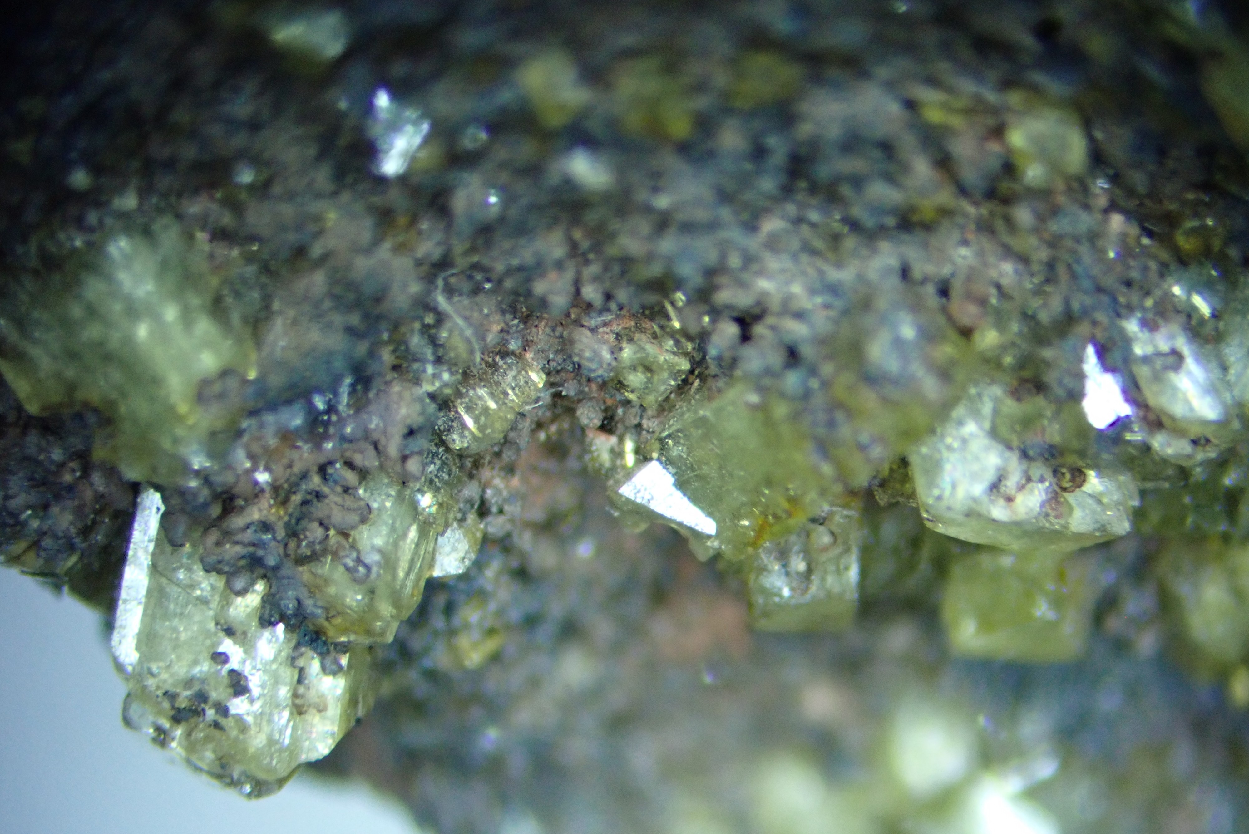

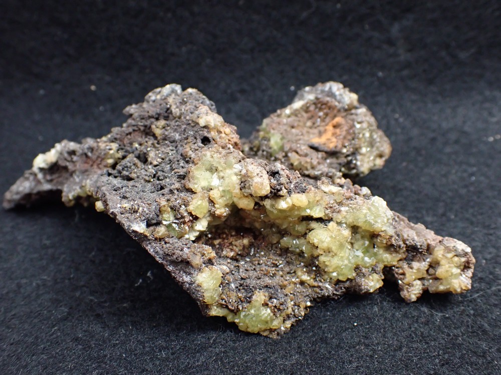

Il y a des inclusions dans la fluo mais dur de faire de bonne photos ( L aspect extérieur est terne ! )
Pour celle ci les testes sont :
Aucune réaction a l acide sur les 2 parties
La partie jaune raille le verre ,celle en noir moins bien
Jaune / vert sous UV
215 gr       11/6/1,5 cm

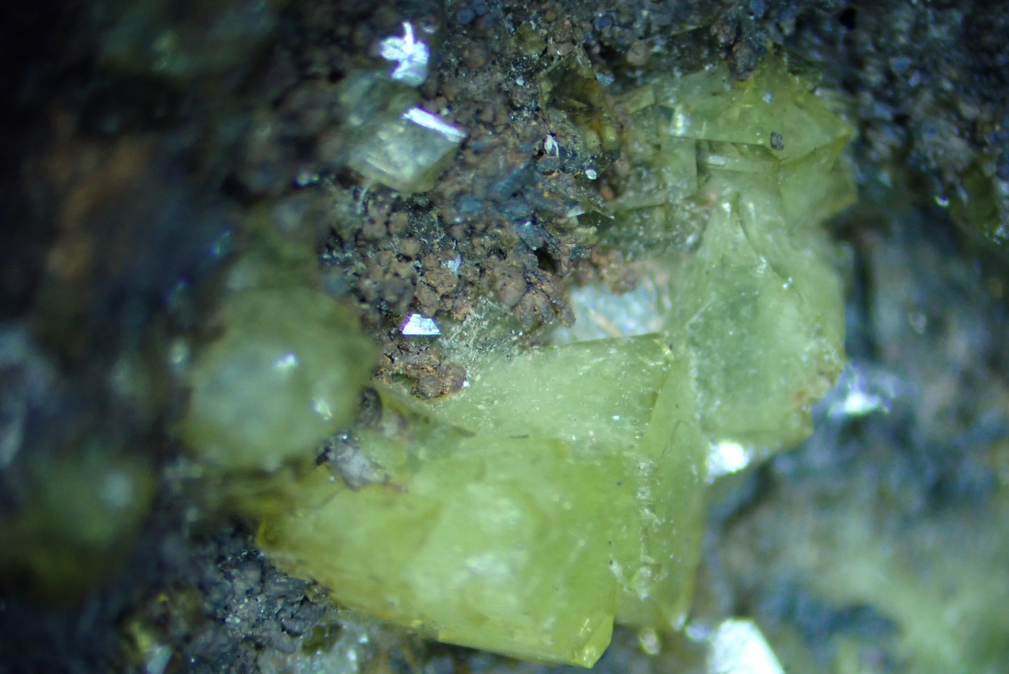

Il y a 8 heures, icarealcyon a dit :
Pour la seconde, ok pour fluorite avec pyrite.
Il y a autre chose : le minéral qui recouvre les cristaux est en lamelles. Marcasite ou sidérite ?
De quelle éclat et couleur est une section de ces cristaux ?
