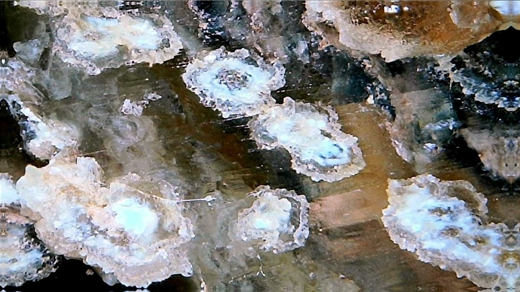

Et si l’on regarde toutes les photos de Mélanophlogite de Fortullino, on constate que la rugosité des globules - quantifiable par le rapport de la hauteur des écailles au diamètre du globule - varie de presque zéro (globule lisse, où la présence d’aspérités n’est trahie que par un éclat satiné) à environ 0,5 (agrégat grossièrement sphéroïdal de cubes à peine plus petits que le globule). Voyez en particulier les photos entrées par Enrico Bonacina et Marco Bonifazi.

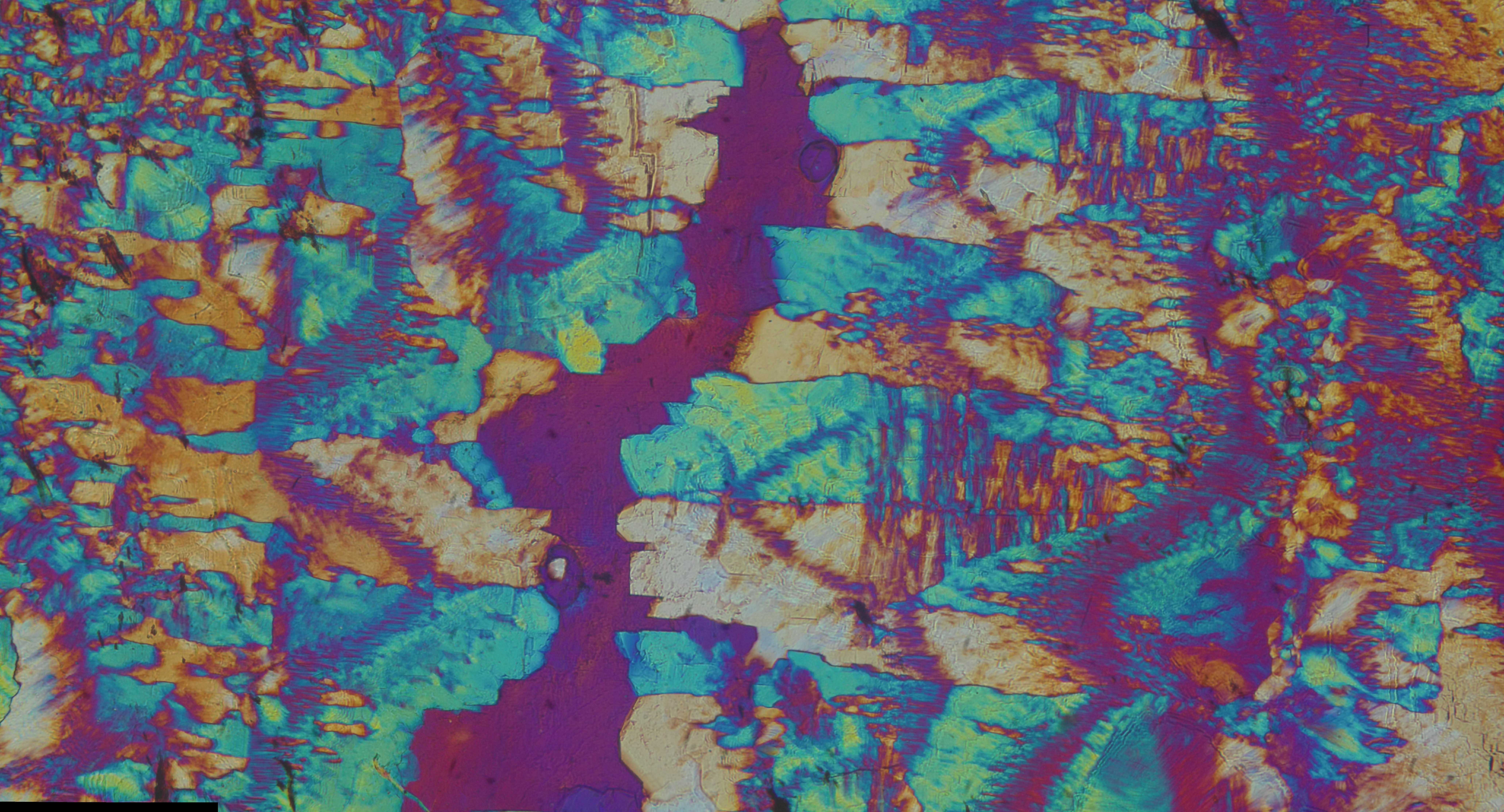

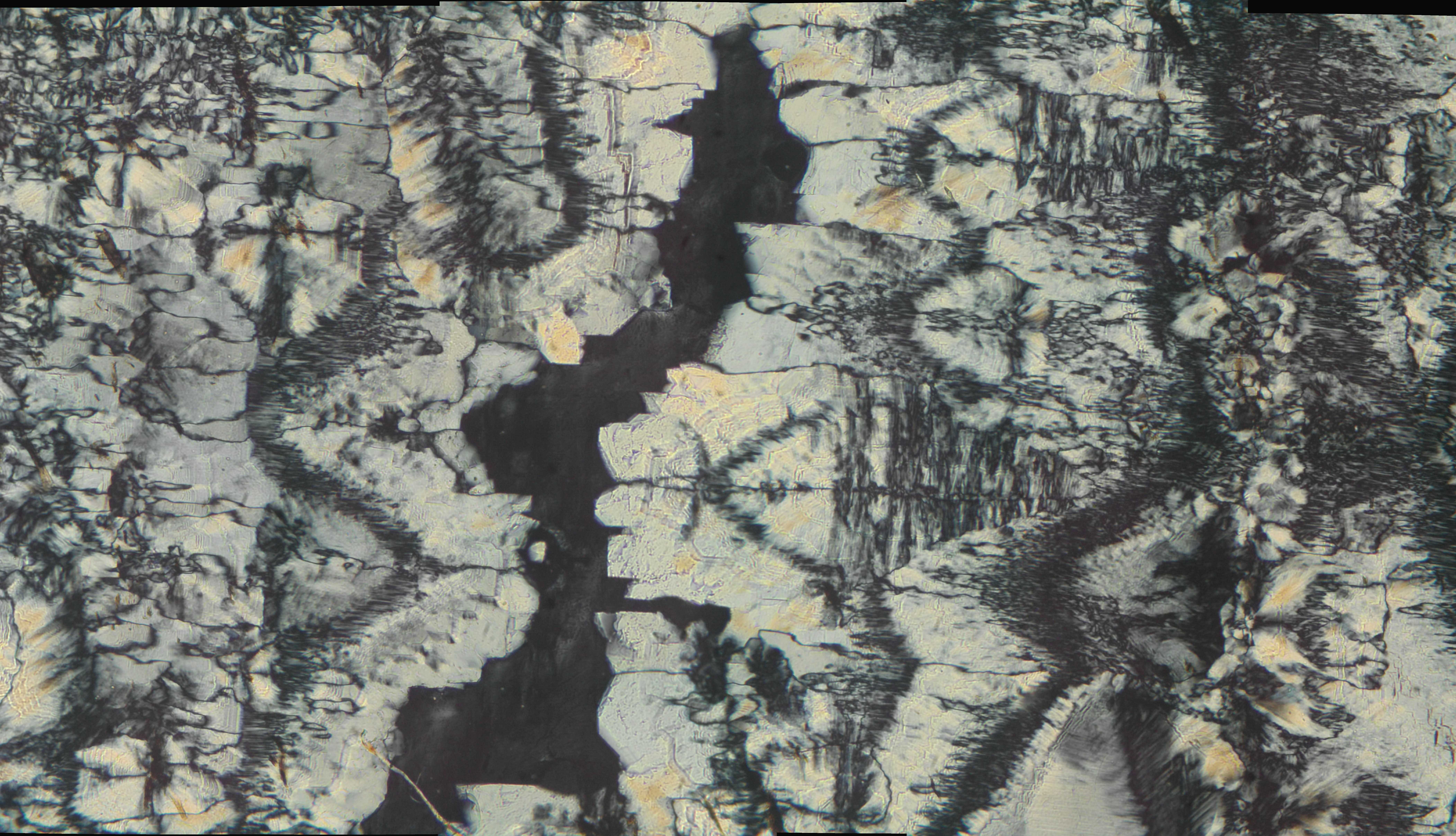

Commençons par un détail d'une photo antérieure dans laquelle il y a trois horizons superposés, avec des textures différentes :
Une vue plus précise et annotée de la partie haute fov 0.4 mm ; il y a une écharde de bois en haut à gauche
on voit successivement de droite à gauche
- deux grandes plages orientées presque a angle droit
- une bande magenta continue (couleur de la lame additionnelle seule) dans laquelle l'extinction est presque horizontale
- des plages plus petites à gauche ou alternent les orientations, mais qui restent en phase avec celles de la plage de droite

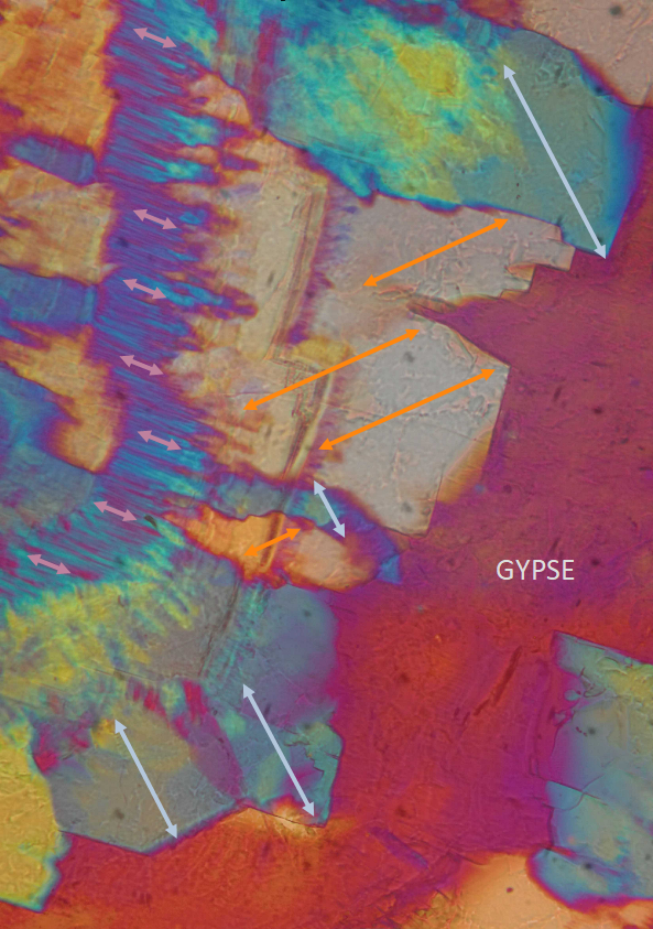

Sur la vue annotée en LPNA, on distingue une limite de croissance en marches d'escaliers ; de part et d'autre de cette limite, le relief est différent, la bande magenta ayant un relief plus bas (indice plus faible) que ce qu'il y a à droite et à  gauche (NB: ça ne se voit pas sur la photo, il faut faire varier la mise au point pour apprécier le déplacement de la frange de Becke). Cela signifie que la bande magenta est minéralogiquement différente (moins ordonnée).
Autre cas comparable, avec également une frange d'orientation uniforme coincée entre des zones de croissance à orientations alternées.
Cette fois, on voit le gypse au centre (plage continue presque éteinte en LPA, magenta avec la lame additionnelle)

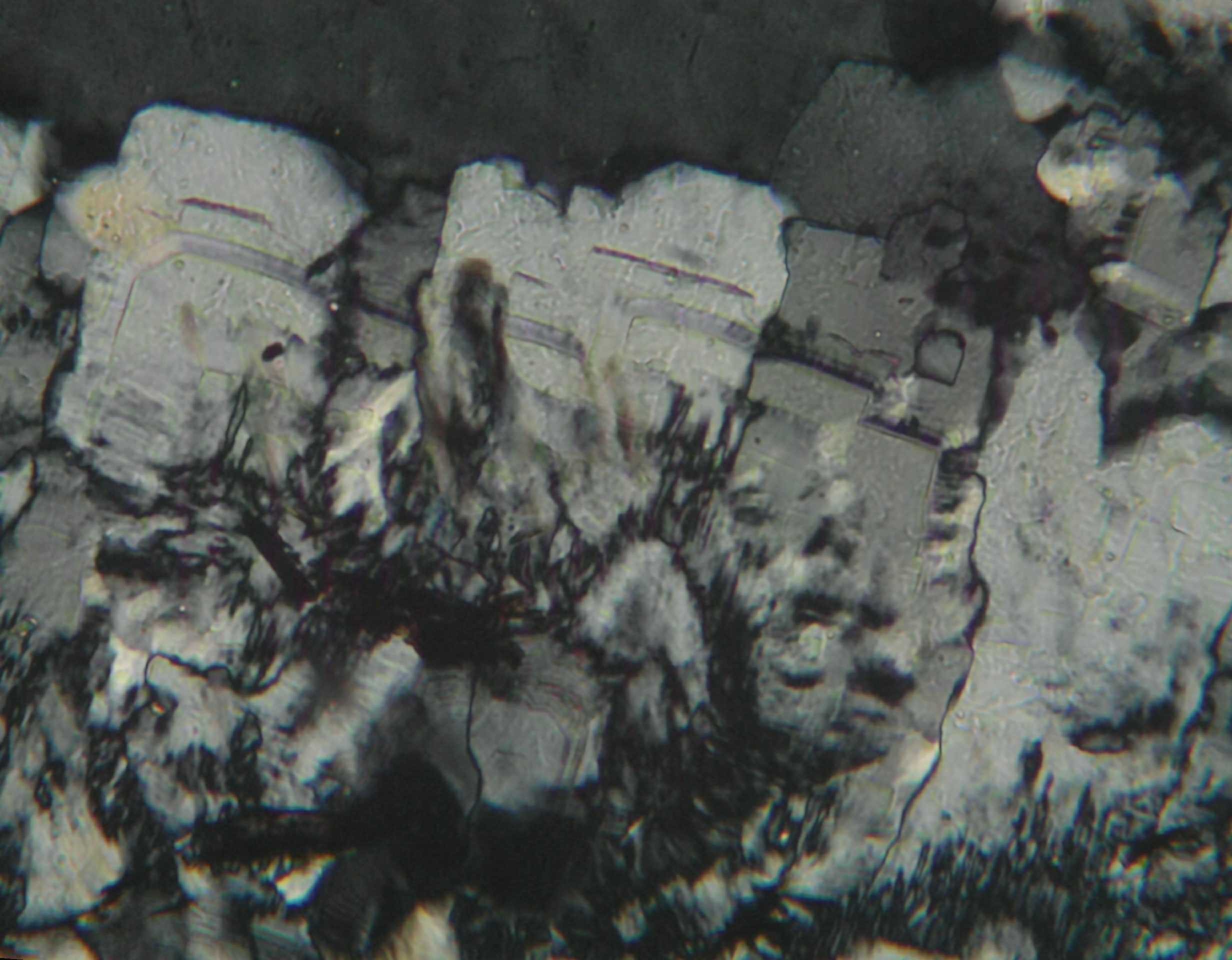

et j'ai annoté un détail de la partie haute fov 0.2 0.4 mm

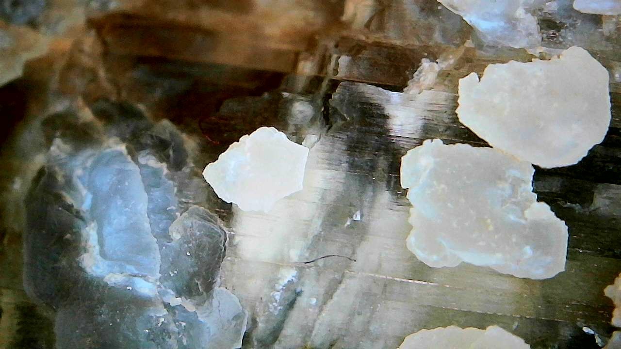

Les terminaisons des cristaux (de quartz, je présume) en contact avec le gypse (résiduel) ont toujours cet aspect en créneaux ou alternent les orientations.
Même observation sur celui-ci fov 0.3*0.5mm, le gypse est en haut et on voit bien la différence de relief avec le quartz.

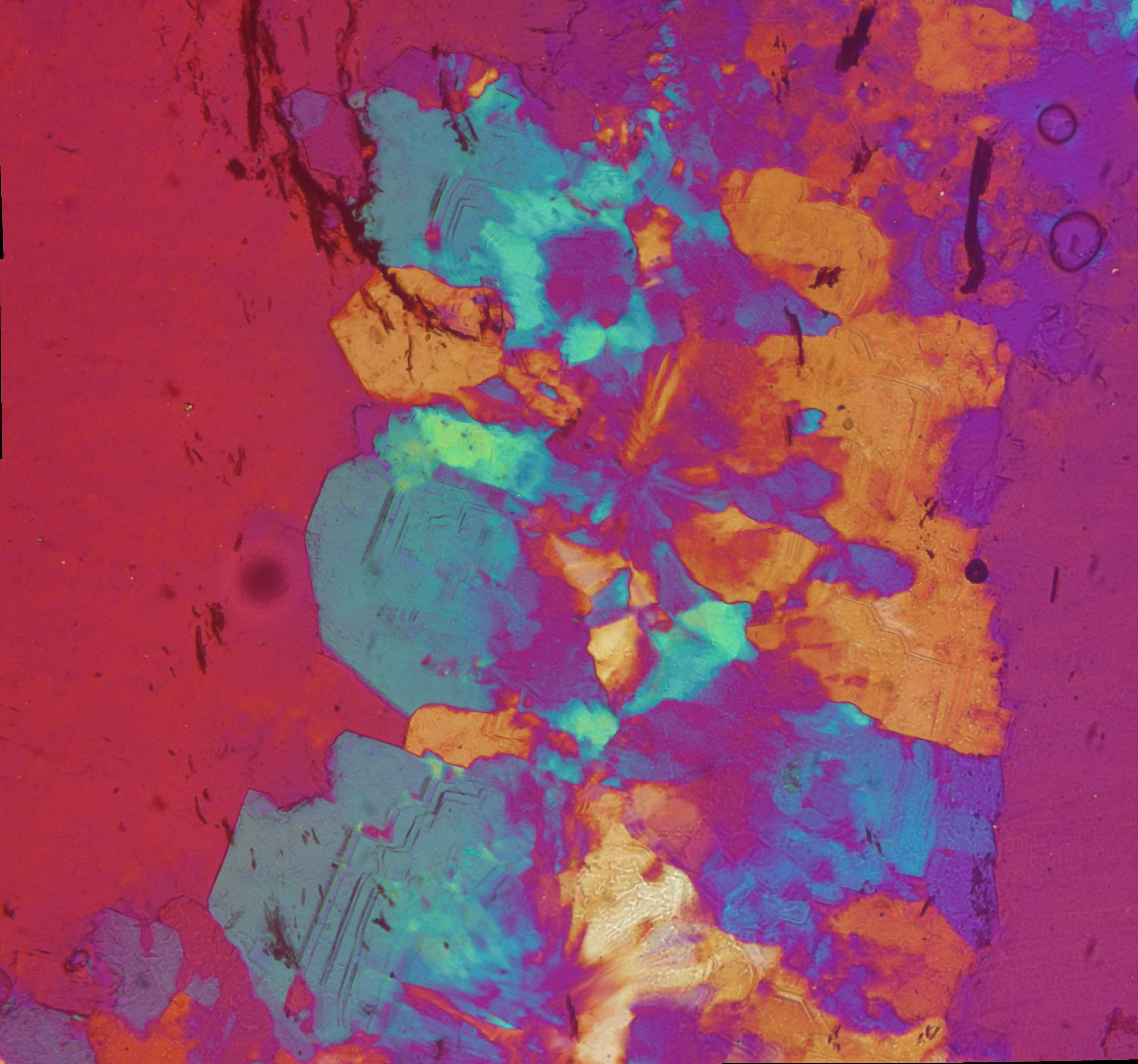

Mv22_8LN.thumb.jpg.58eac1f97ddecb223d7544250882e1f4.jpgMv22_8LP.thumb.jpg.b57e5e07cc0fd67747aeaf1506f854fd.jpg
avec les annotations
NB : l'axe c (ou sa projection) est toujours peu ou prou dans la bissectrice des pointes.
Les faces exprimées se trouvent toujours dans la pyramide, on ne voit jamais les faces parallèles à l'axe c
Je vous laisse phosphorer sur l'architecture en 3D

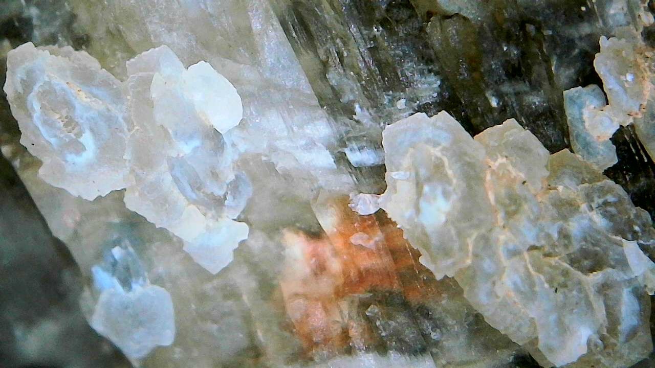

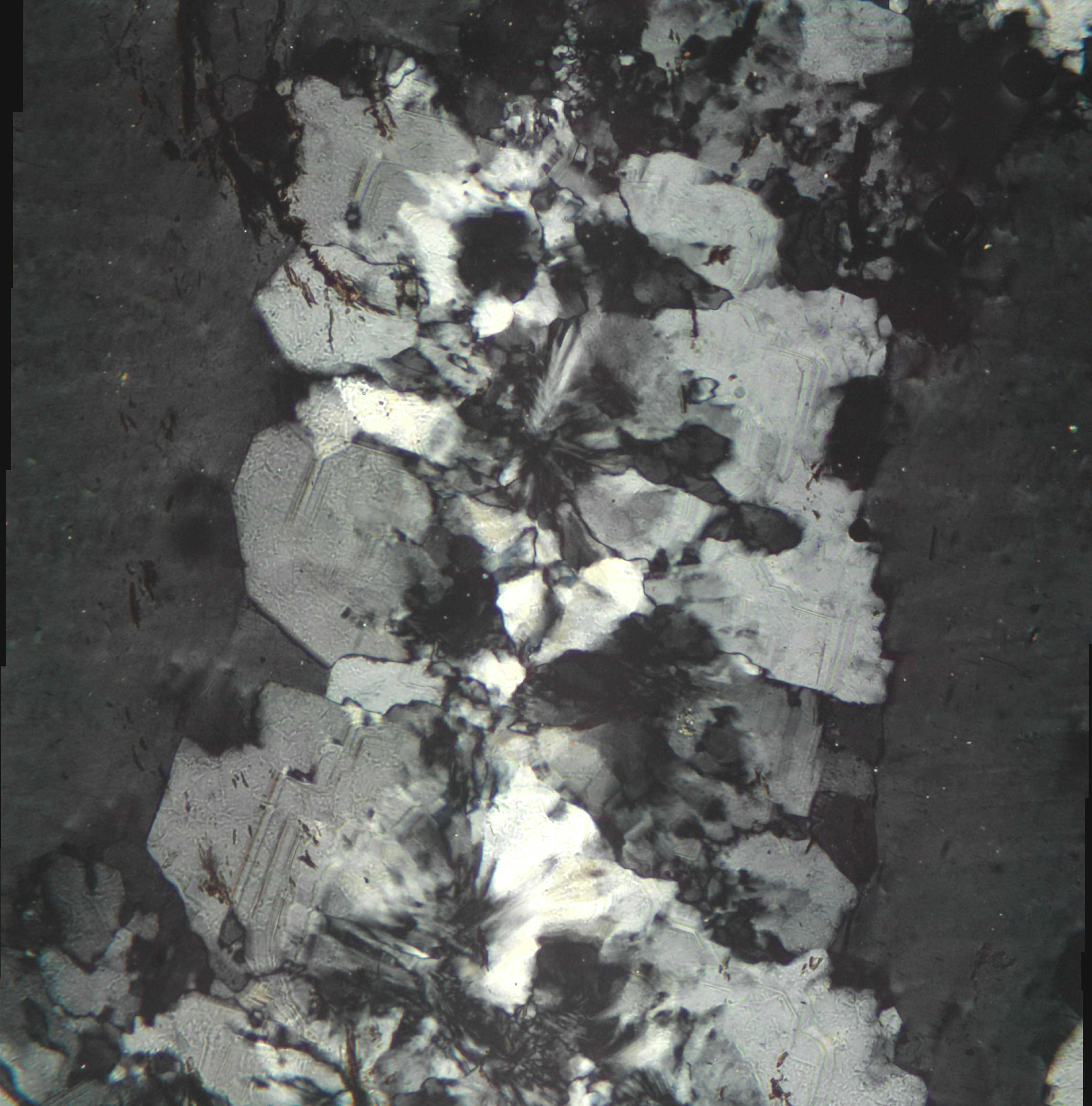

Dernier cas, similaire, mais que je trouve assez esthétique, et toujours au contact du gypse, le dernier stade de croissance, semble-t-il : fov 0.4*0.7 mm
Mv22_5LP.thumb.jpg.cce648ead8939bc39563c1a4894520ea.jpgMv22_5LP_ts.thumb.jpg.fea5d2f0408da85d90431dc98dfca183.jpg
avec les annotations sur la vue en LPNA
Ici, il est assez clair que le fragment de bois a servi de germe.
La disposition des axes  des Quartz rappelle la structure des "gitter Quartz" des germanophones ("lattice Quartz" des anglo-saxons; et en français me direz-vous ?). Pour les gitter-Quartz, la structure est souvent contrôlée par une épitaxie sur un cristal de feldspath maclé Baveno à section carrée, présent ou disparu.
Dans le cas présent, pas de feldspath...
Je crois que la melanophlogite est stabilisée par le soufre.
C'est donc une épigénie calcédoine / melanophlogite.
Manifestement la melanophlogite cristallise à très faible pression et relativement haute température.
