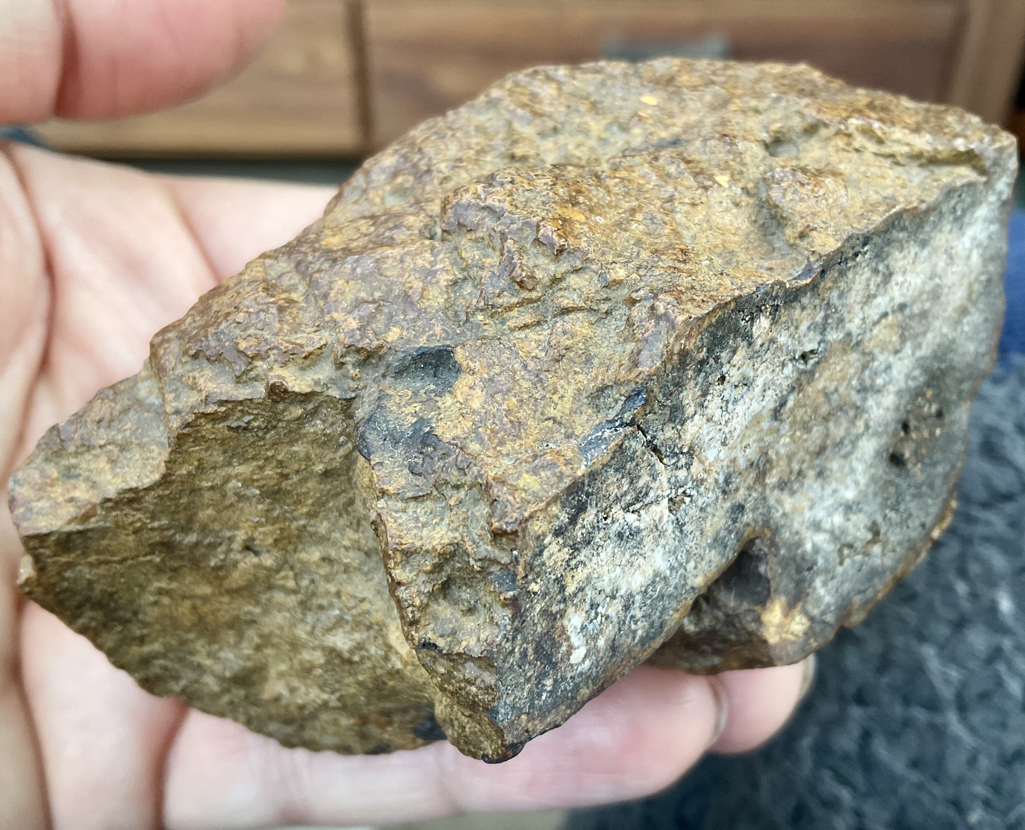

je viens d acheter sur un site d enchères cette météorite chondrite nwa.
je n’ai pas plus d info de la part du vendeur qui n’a pas retrouvé la facture d achat.Elle proviendrait d’une ancienne vente aux enchères d’un lot avec présentation du commissaire priseur comme météorite provenant du Sahara.

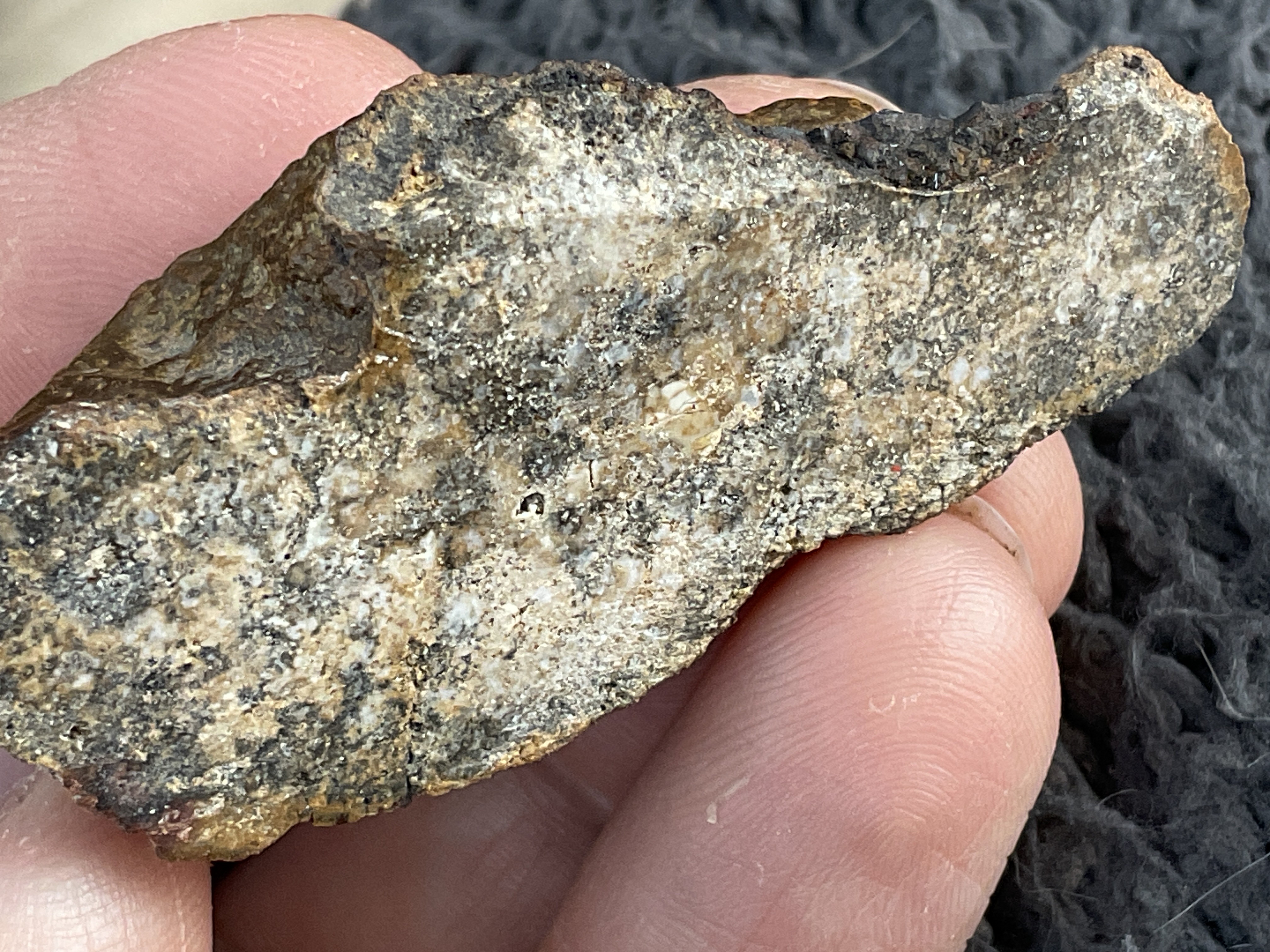

j’ai fait une coupe à la meuleuse et un polissage.
Une mesure de densité à 2,5 du petit morceau coupé.
j’aimerais votre avis comme la densité est inférieure aux chondrites mais peut correspondre à certaines achondrites.
Elle pèse 410 g pour environ 10 cm sur 8 et 6.
Si ce n’est pas une météorite, quel type de roche possible alors?
merci d avance pour vos réponses.

Je suis loin d'être un expert dans ce domaine et je me demande toujours ce que cela fait sur un forum de Géologie, mais il me semble assez peu probable qu'il s'agisse d'une météorite, pas de croûte de fusion, et l'intérieur me paraît un peu silicifié ce qui me laisse douter de la véracité de cette affirmation de la part de votre vendeur.
Si ça c'est une météorite alors "avem papa!" (même s'il n'est pas encore mort le pauvre vieux).
A tous les coups le site d'enchères dont il parle commence par "E" et fini par "y". Quand je parcours ce fameux site, tout ce que je constate c'est que la plupart du temps après avoir acheté chez eux on n'a plus de problème de constipation. Tu m'étonnes que le vendeur n'a pas retrouvé la facture d'achat, il a dû ramasser ça au fond du jardin !
Bon d'accord, je ne suis pas un spécialiste mais avouez que ça ressemble plus à une roche bien de chez nous (pegmatite par exemple) qu'à de l'extra-terrestre non?

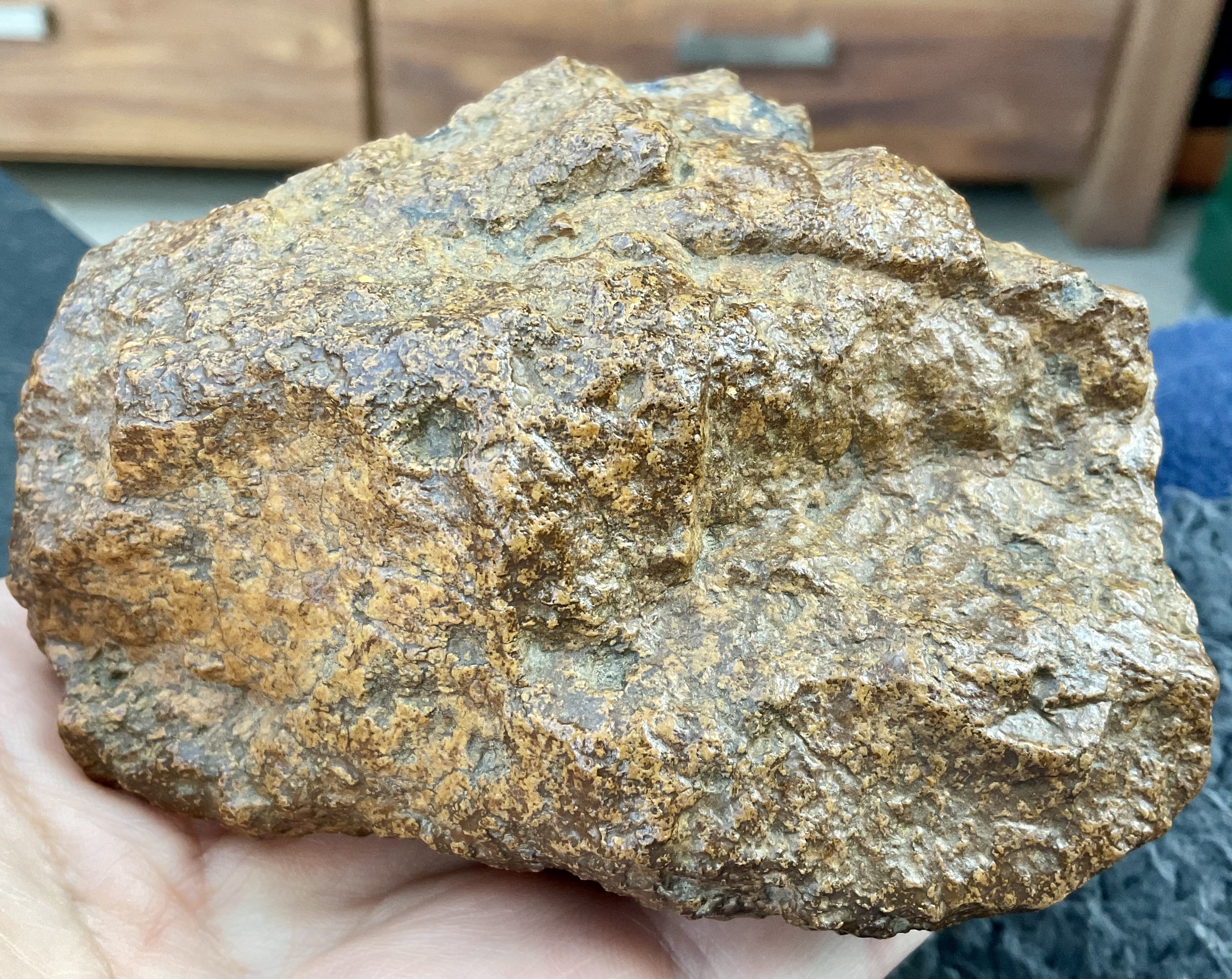

Curieuse cette "NWA", si elle peut prétendre à cette appellation. Ce n'est certes pas une chondrite ordinaire !  Il n'y a pas d'inclusions de fer-nickel natif visibles, pas de structure chondritique visible, en plus de l'allure générale extérieure pas compatible. L'absence d'une croute de fusion n'est pas un critère éliminatoire. Je pense que le magnétisme est la première propriété testée par les chasseurs de météorites "en vrac". Alors, pourquoi a-t-elle été ramassée ? Et que ferait une achondrite, surtout de cette taille, dans ce type de lot  ? Les achondrites sont bien connues de la plupart des chasseurs de météorites maintenant. Comme c'est chez elles que se cachent les plus "importantes" météorites (comprendre: les plus rares et chères), elles sont scrutées de très près, c'est le B A-BA du métier. Les circonstances sont pour le moins bizarres.
Il y a deux ou trois petites choses qui m'interpellent quand même dans ce caillou. Je serais vous, je le montrerais à un spécialiste, car rien n'est plus difficile à caractériser qu'une achondrite déjà bien "terrestrialisée", altérée par le temps passé au sol du désert, par rapport à une roche cristalline terrestre, en l'absence du contexte géologique du lieu de ramassage. Nous n'y arriverons pas sur simple photo, mission impossible.

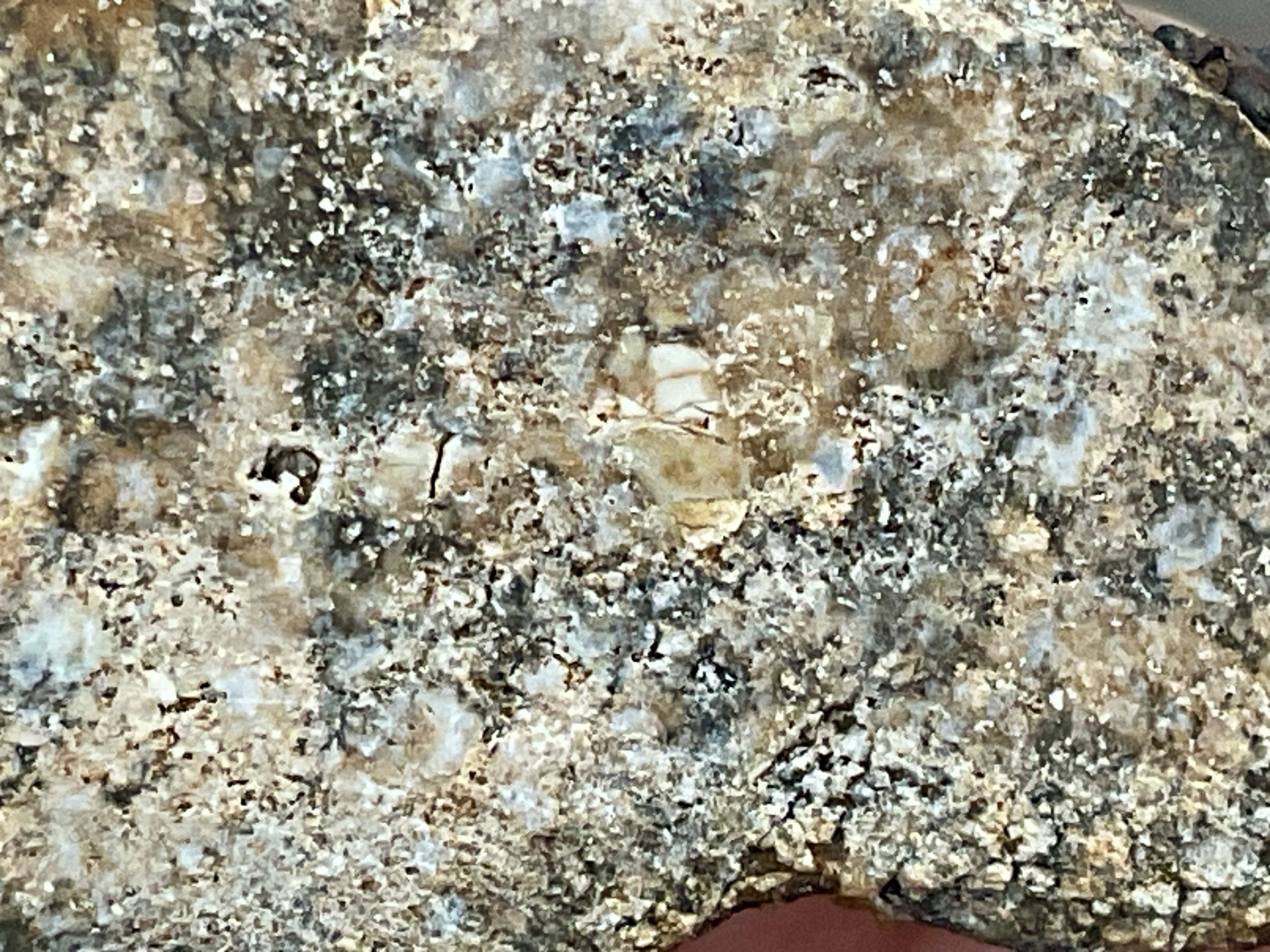

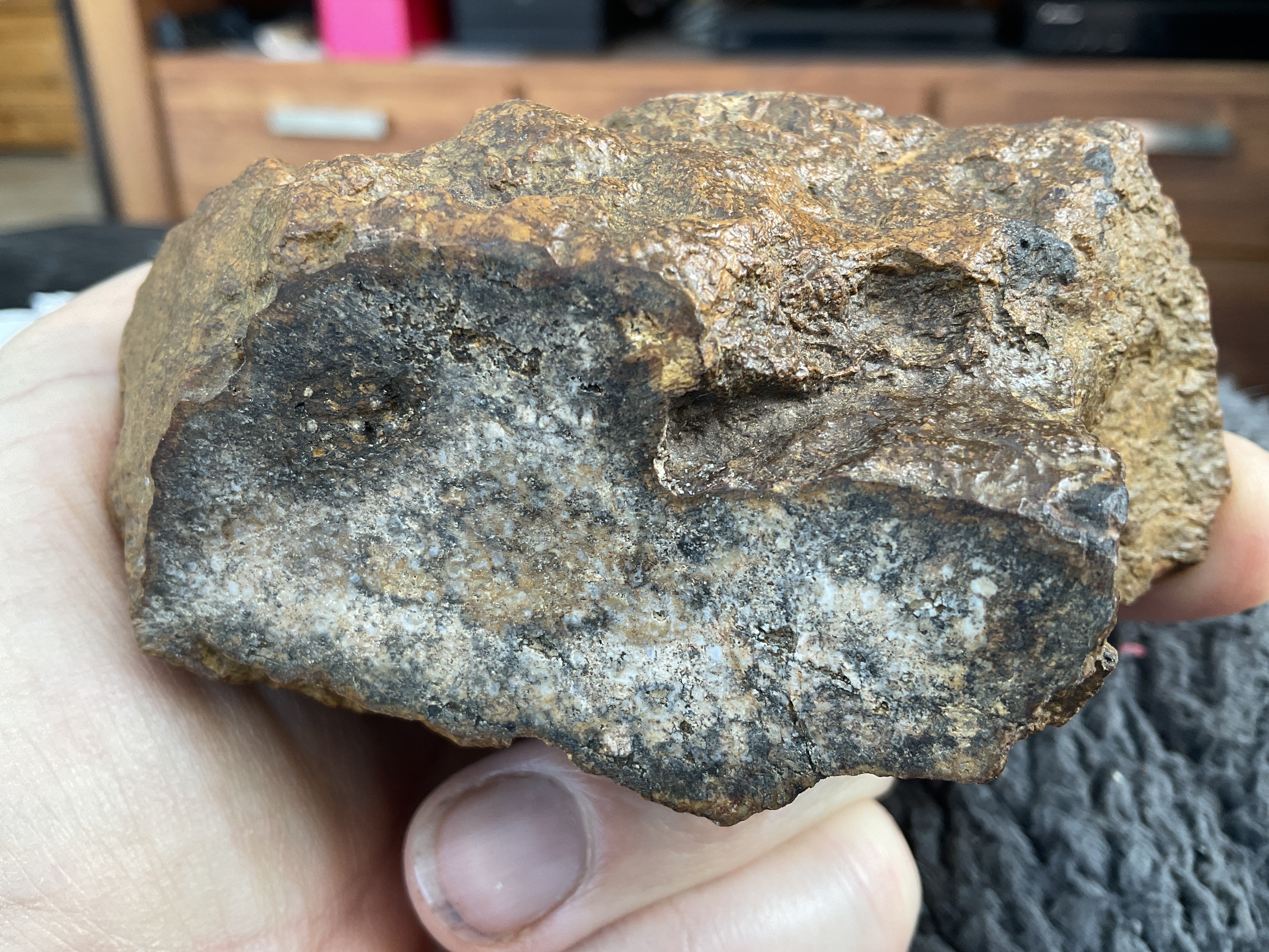

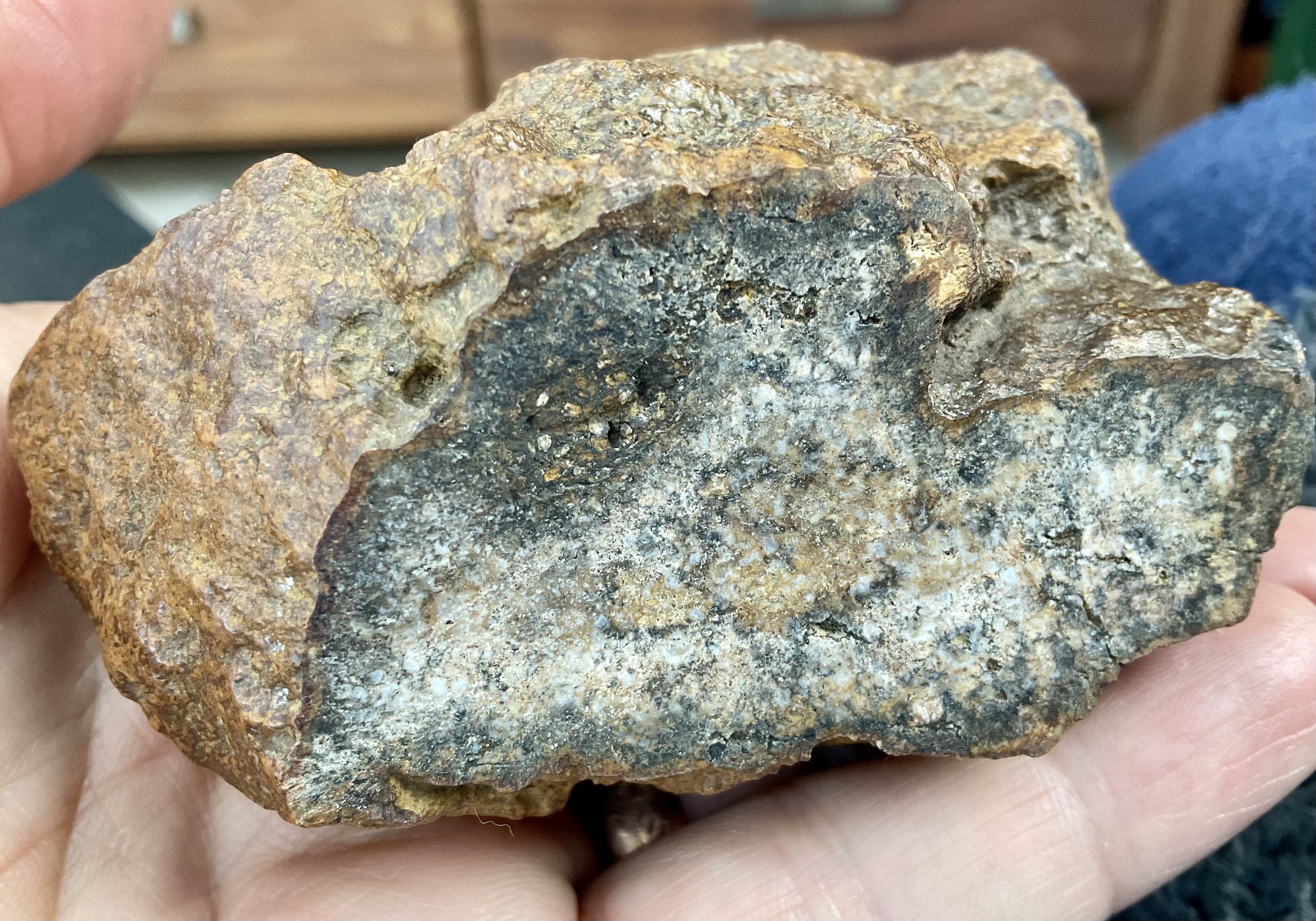

Sur vos plans rapprochés, et vues de l'extérieur, on ne voit malheureusement pas grand chose : l'aspect peut effectivement faire penser à un granite ou une rhyolite passablement altérés. Mais sur la quatrième photo, la tranche, c'est différent. Sur le haut et à droite du caillou, on voit un enduit vitreux (ou qui parait comme tel) sur le rebord de la coupe et dans la zone derrière, et çà et là sur le pourtour. A moins que le caillou ait été humide lors de la prise de vues. Dans la masse, Il y a des vésicules, remplis d'une substance blanche qui peut tout autant être la poussière de coupe, qu'une minéralisation secondaire de remplissage. Il y a des minéraux clairs, feldspath probables. Mais le "fond" de la roche me semble bien trop clair pour une lunaire, les plus légères, pour rester dans votre densité calculée. Bref, il y a quand même un petit doute, et ça mérite l'examen direct d'un spécialiste.
Merci pour les avis, surtout le dernier bien détaillé.
la pierre n était pas mouillée lors des photos,juste bien polie.
