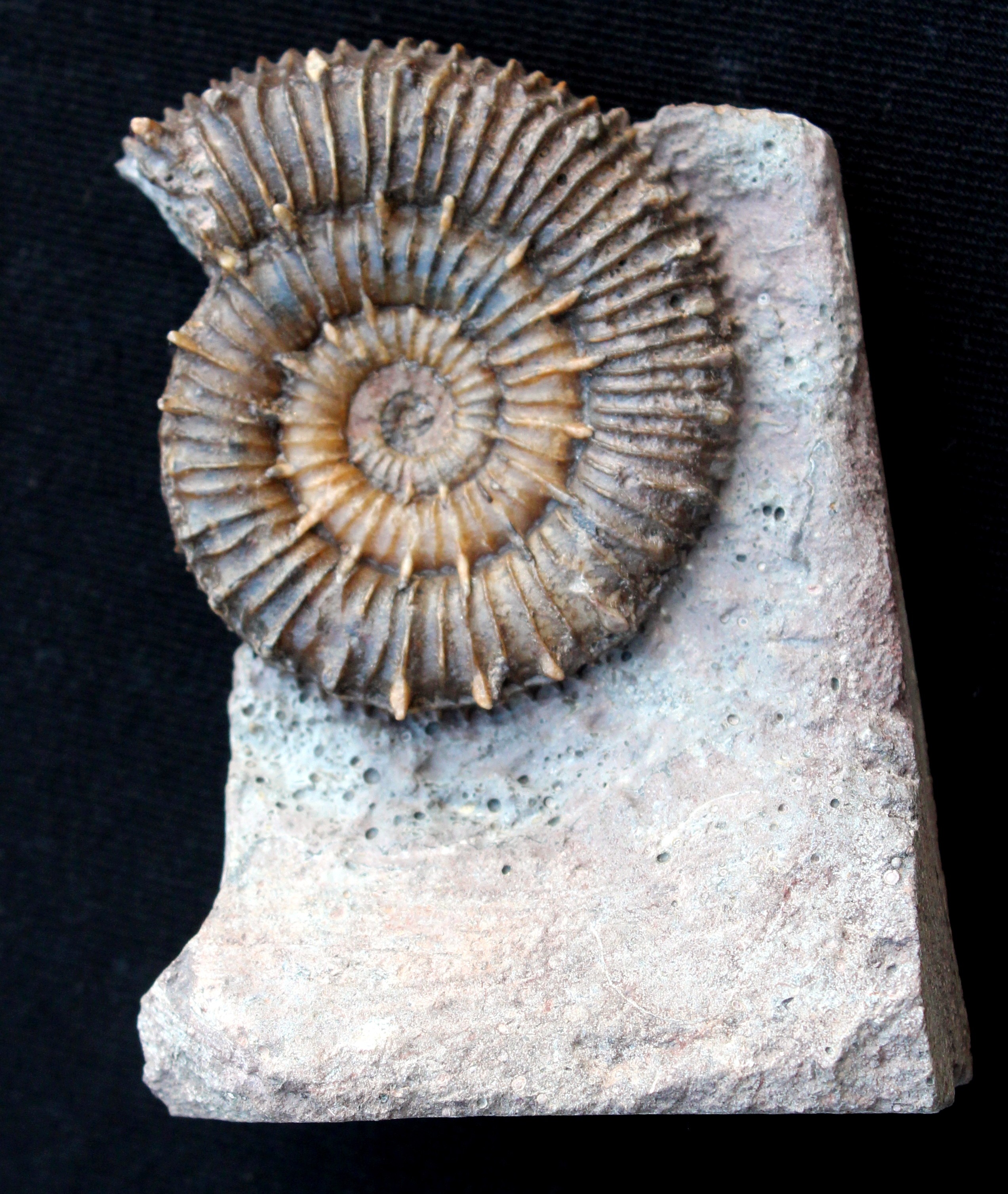

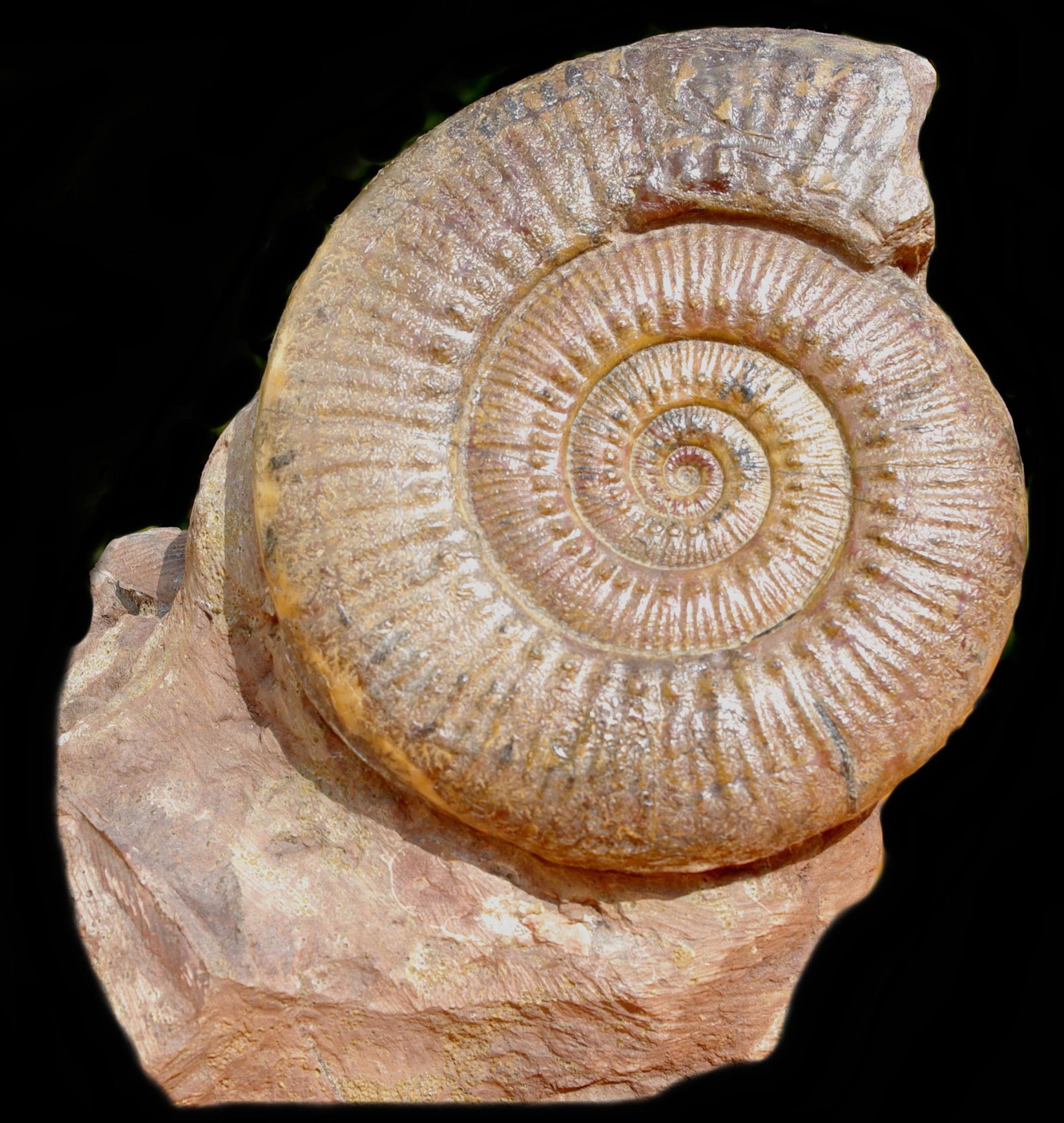

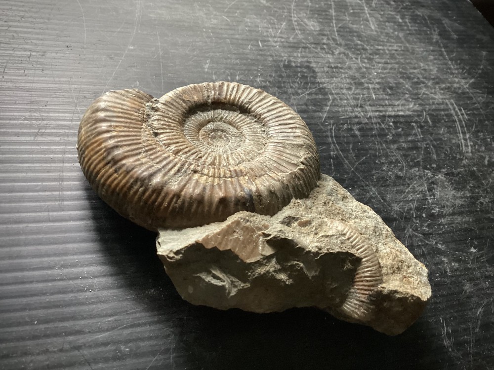

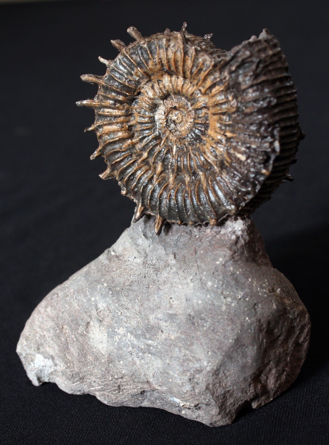

Il y a 10 heures, EK80 a dit :

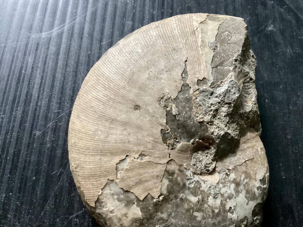

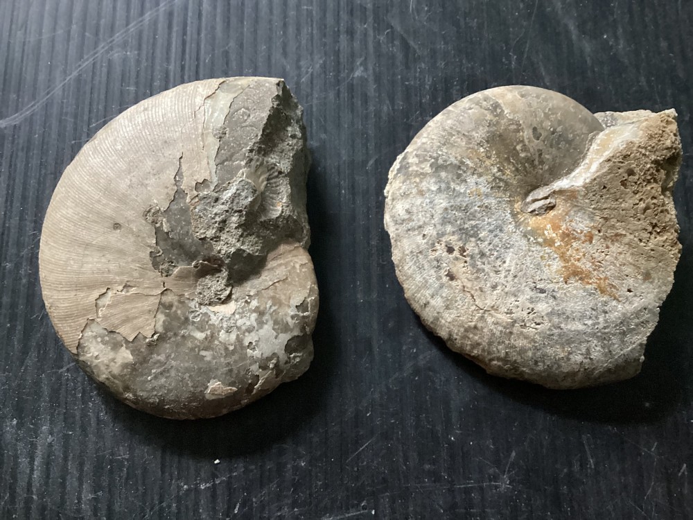

Dactylioceratidae indéterminé, zone à Serpentinum, diamètre 6,6 cm, Ardennes.
Ornementation fibulée.
bonjour , avec c'est cotes fibulées cette ammonite ressemble a peronoceras desplacei ( d'ORBIGNY ? 1845) figué par ( atrops et mouterde 1994) provenant de vassy dans l'yonne de la zone a serpentinum ? , cela est tres étonnant car les peronoceras apparaissent dans la sous zone a bifrons , vous etes sur de la zone?
Bonjour @pyb, on en avait déjà discuté de ce niveau, dans un précédent post, au sujet d’une ammonite que tu avais identifié comme appartenant au genre Nodicoeloceras (je vais le remettre ici), ce spécimen est différent.
Toutes ces ammonites proviennent du même affleurement, zone à Serpentinum, Toarcien inférieur.
Est-ce qu’il y a un niveau plus élevé ? Aucun Hildoceras récolté sur ce site…

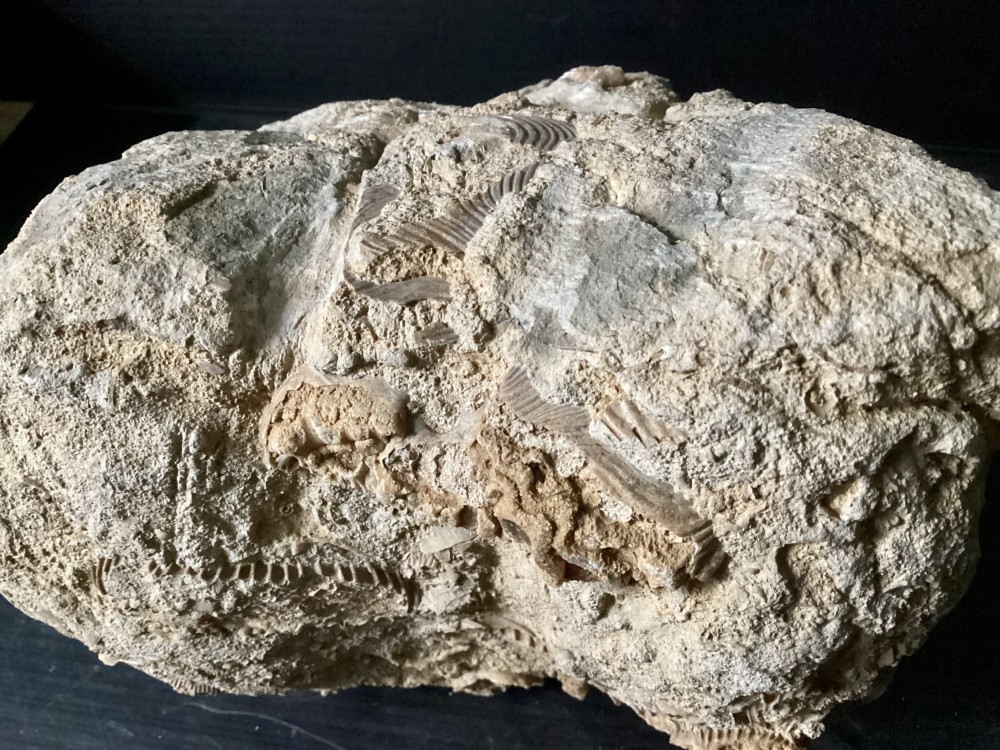

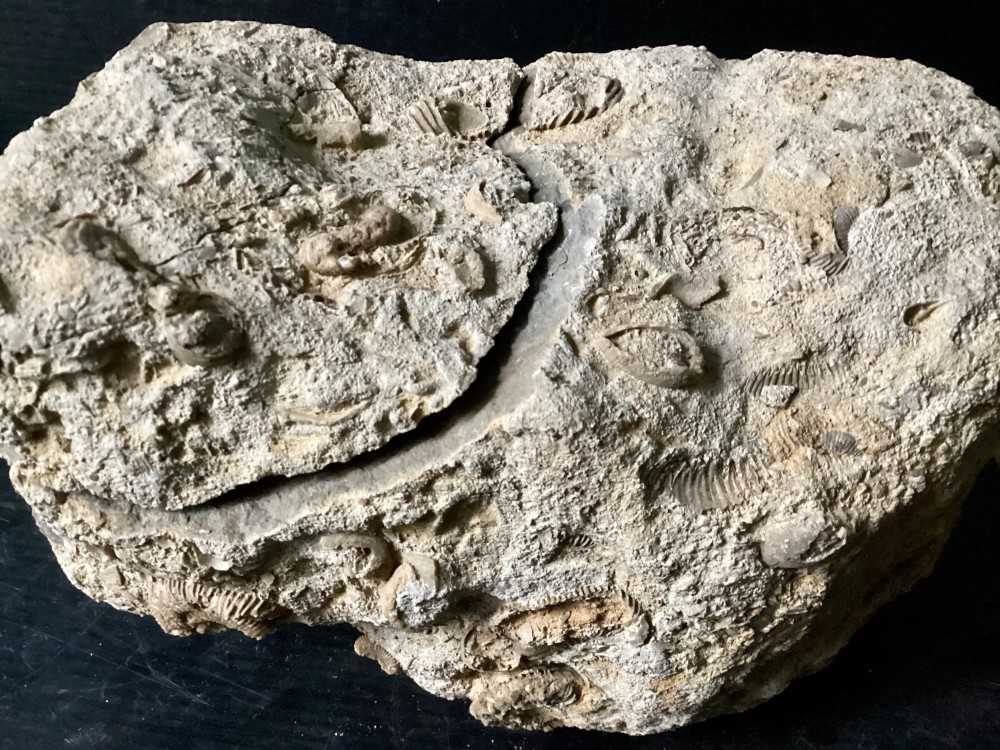

Le Dactylioceratidae "Peronoceras" présenté plus haut est associé à un fragment d’Orthodactylites (genre le plus courant dans ce niveau), les ammonites tuberculées et fibulées y sont très rares.
Peut-être faut-il revoir la position stratigraphique du genre Peronoceras ?

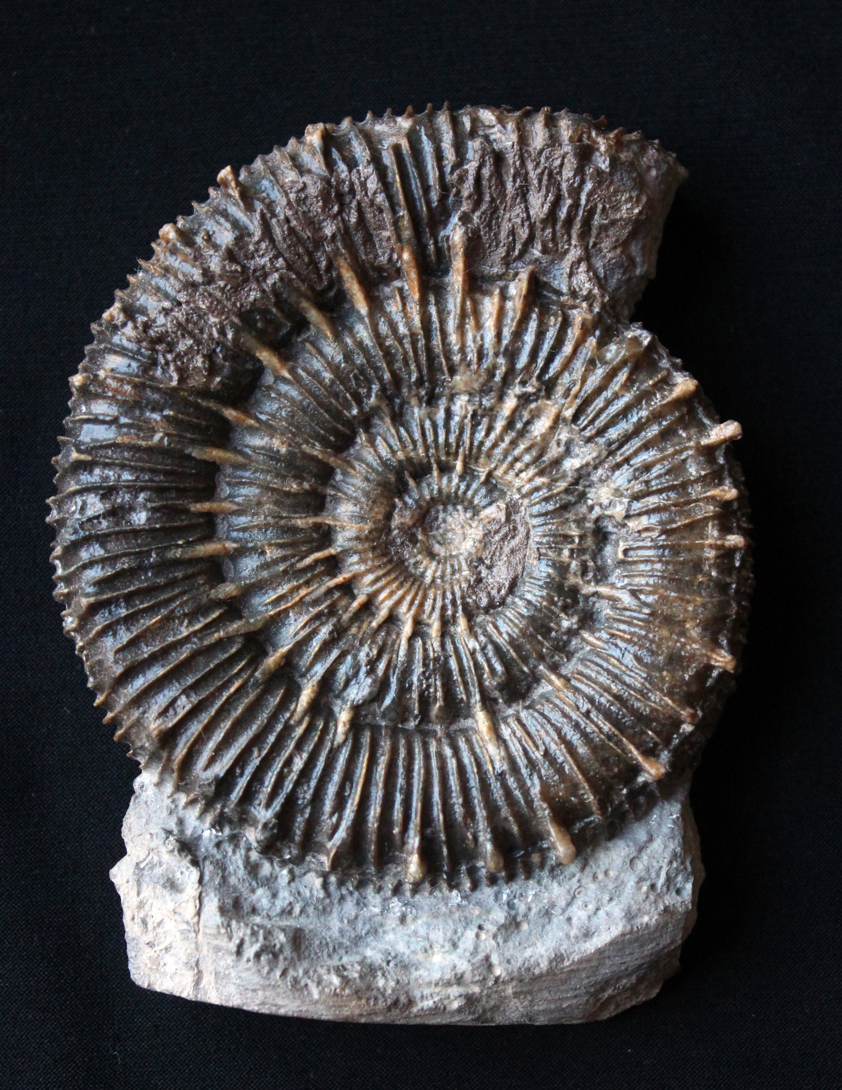

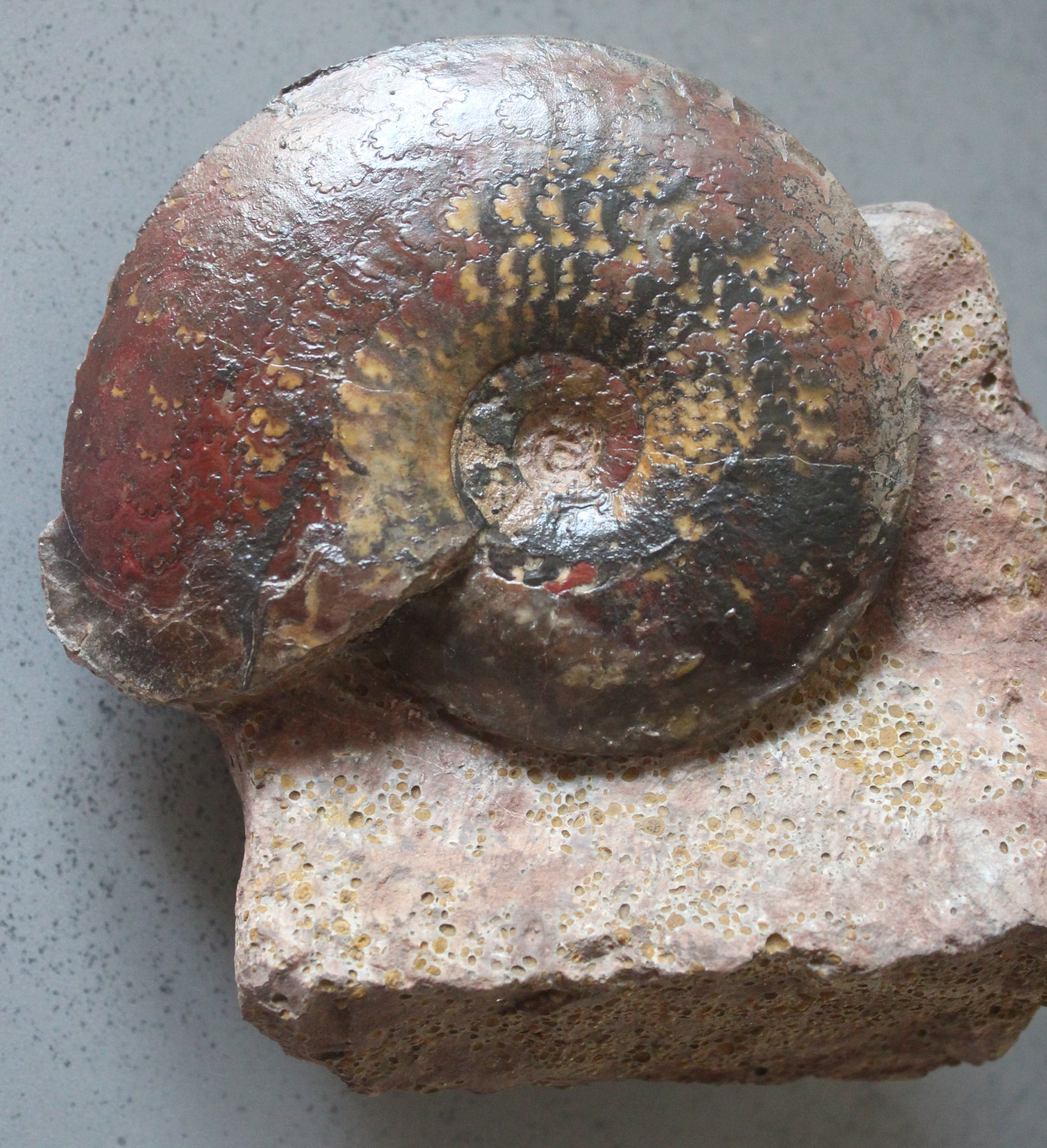

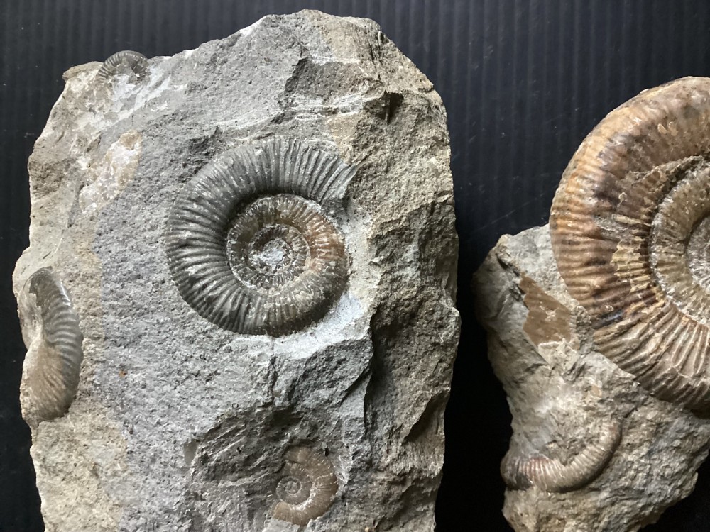

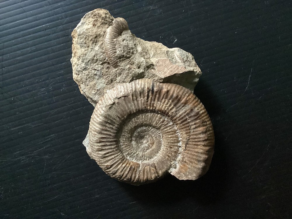

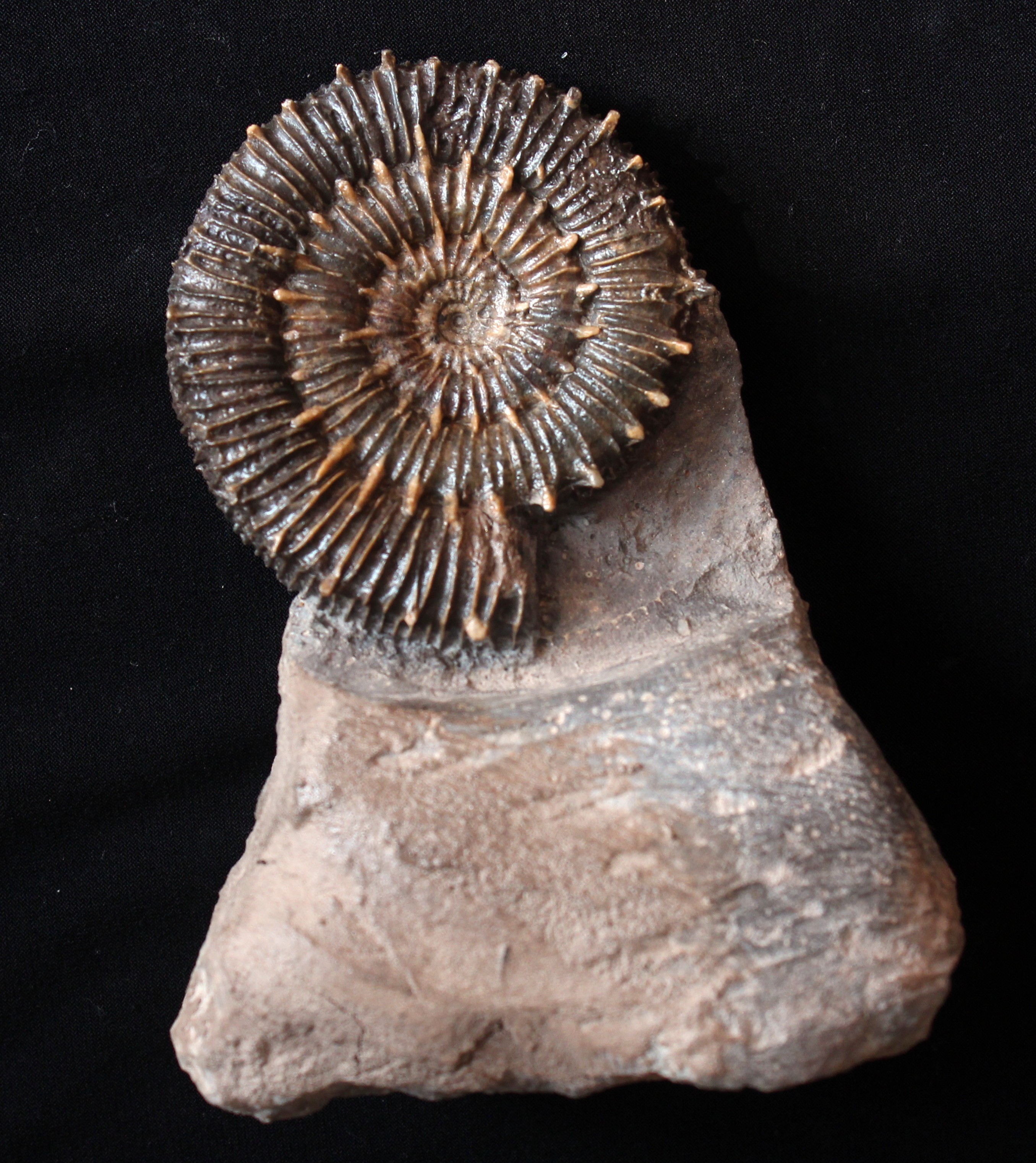

Nodicoeloceras sp, zone à Serpentinum
Bonjour @pyb, on en avait déjà discuté de ce niveau, dans un précédent post.
Bonsoir désolé je ne me souvenais pas d un poste précédent, sinon du fait que vous avez trouvé plusieurs spécimens de la zone à Serpentinum, cela plaiderais effectivement à une apparition du genre plus précoce, sinon quel horizon ?
Je ne sais pas à quel horizon correspond cette faune, je n’ai pas beaucoup de matériel provenant de ce niveau.
Il est maintenant devenu difficile d’y récolter quoique ce soit sur ce site, mais il me reste quelques blocs non préparés en stock.

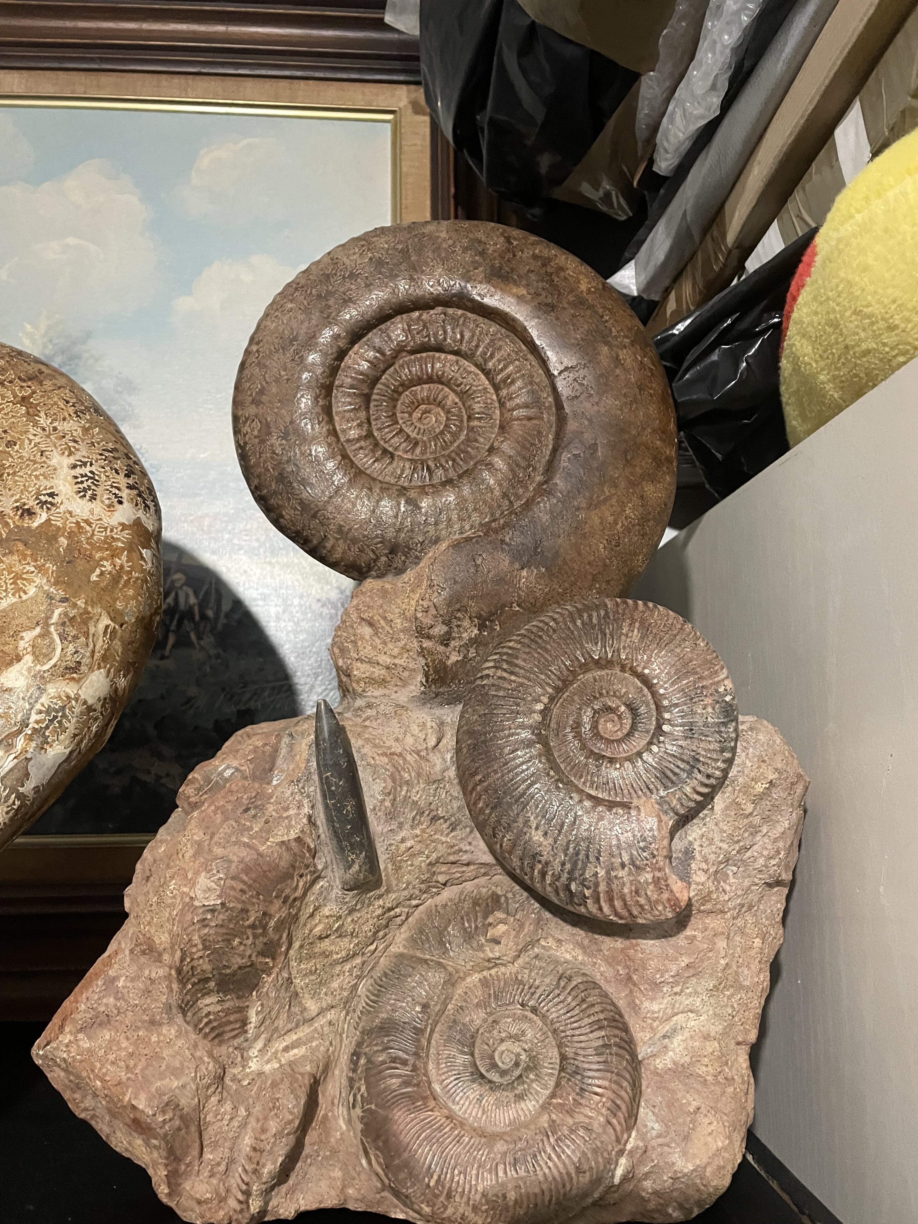

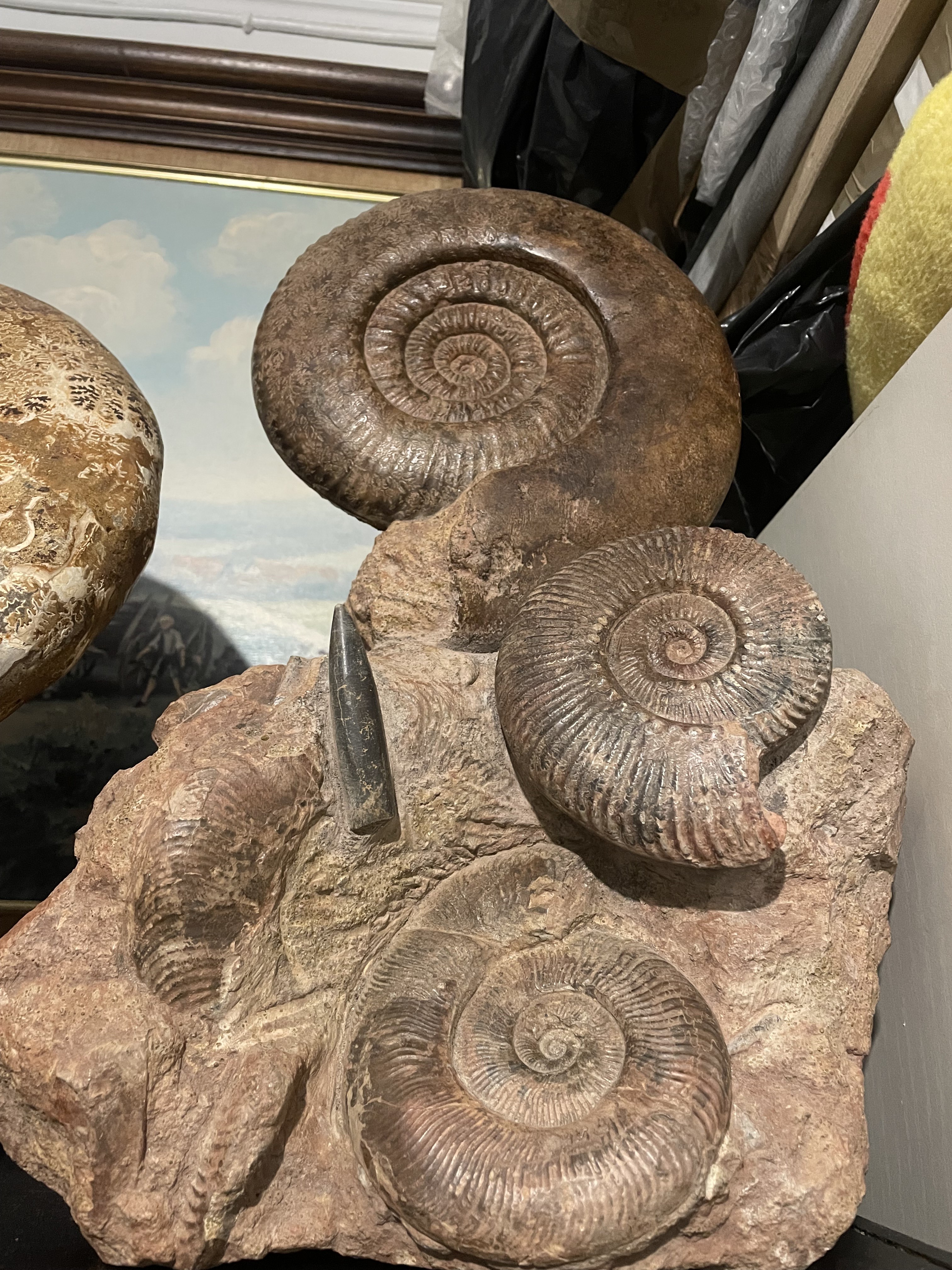

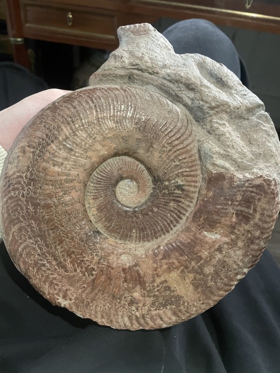

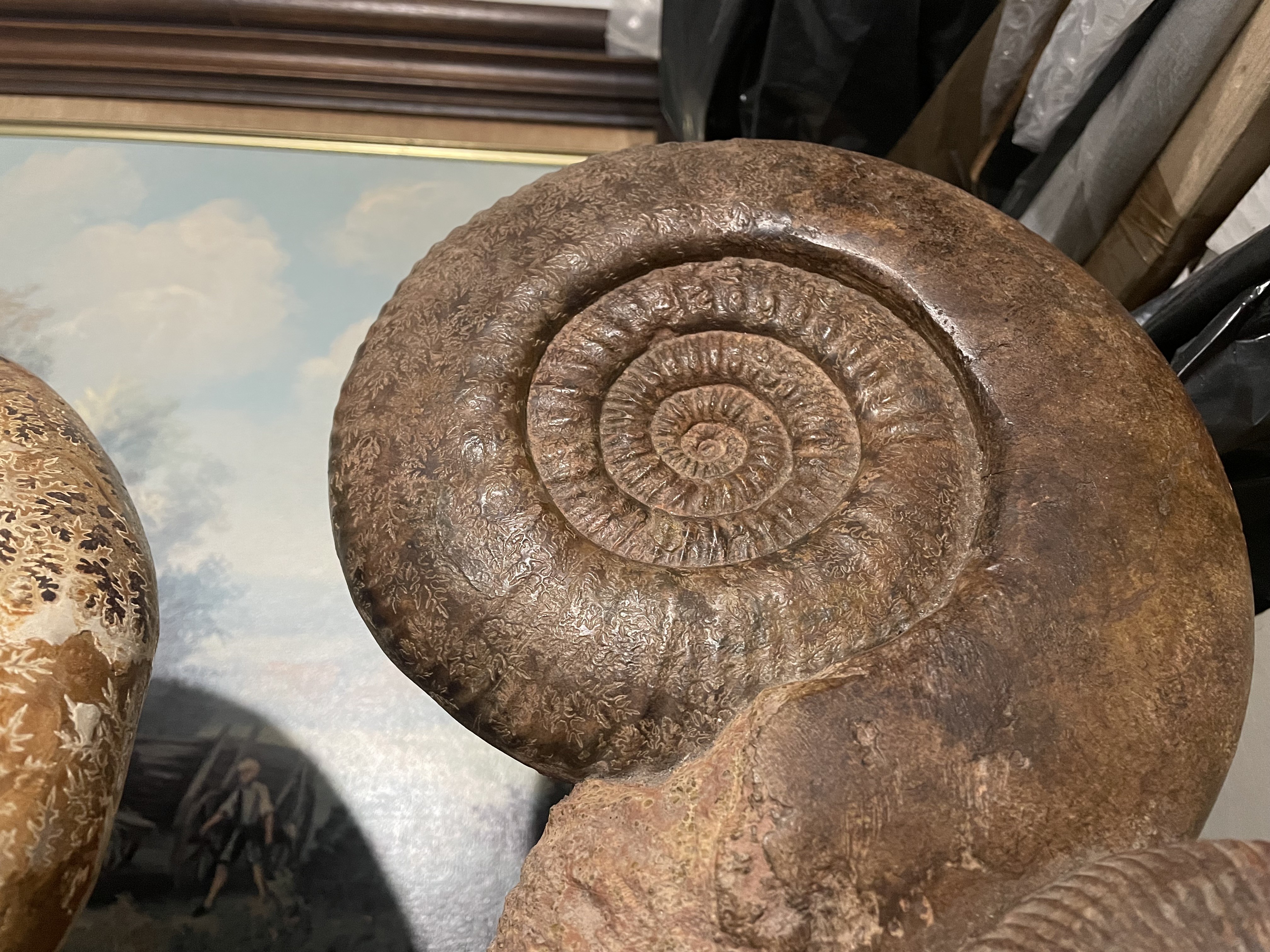

Il y a 16 heures, Kevin123456 a dit :

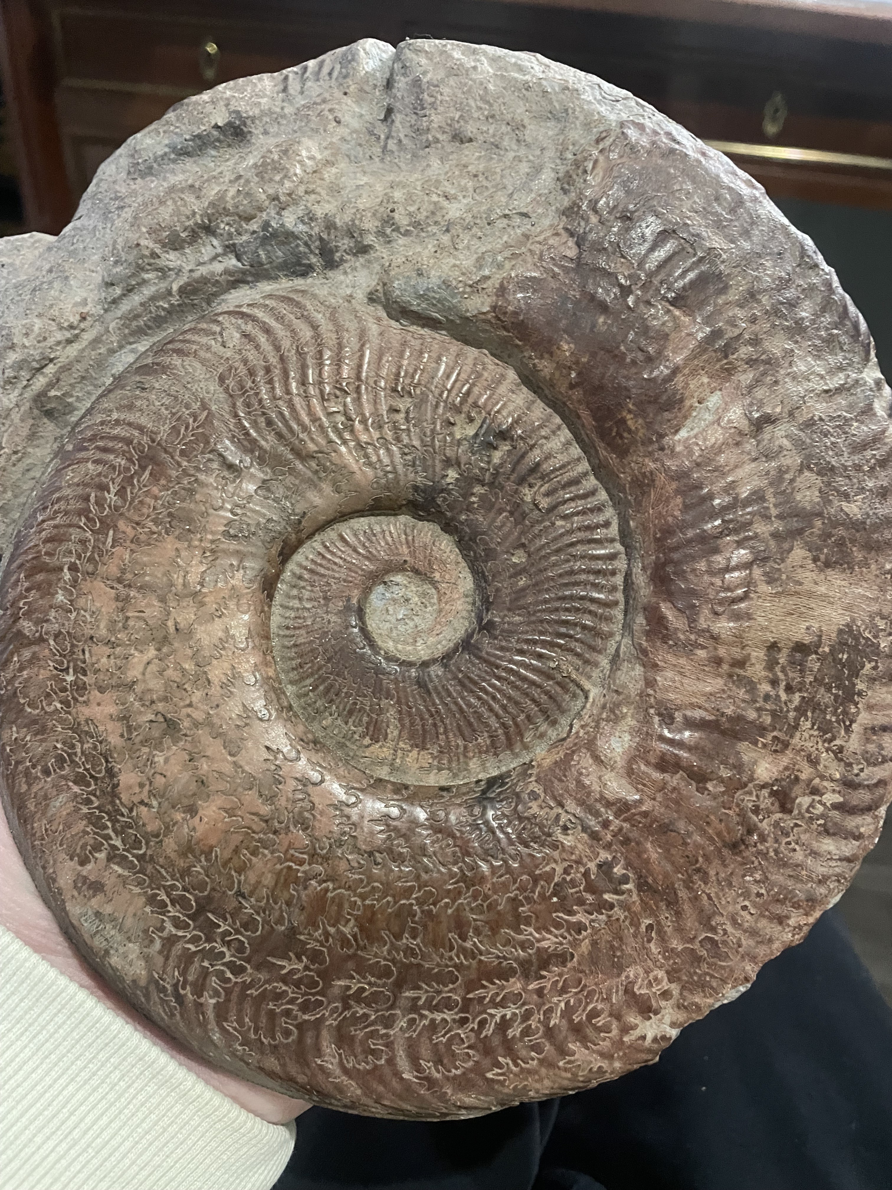

Pour essayer de rivaliser avec toutes ces magnifiques ammonites de grande beauté que vous avez voici un bloc de Belmont composé d’Hammatoceras ( speciosum ???) et grammoceras (quel espèce ?)
pas Grammoceras mais Pseudogrammoceras fallacosium...

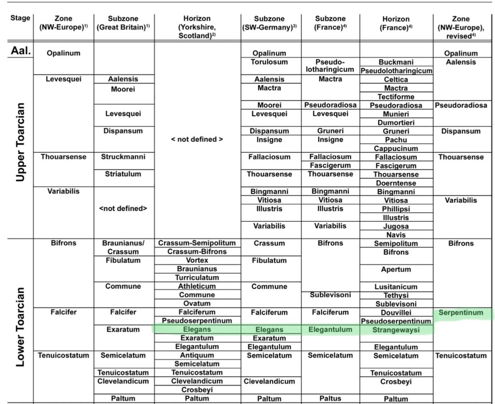

Il y a 21 heures, pyb a dit :

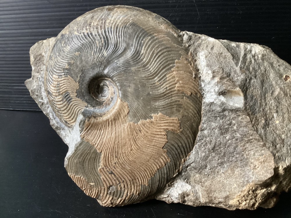

Peut-être un début de réponse, J’ai révisité quelques documents, Harpoceras (Cleviceras) elegans est index d’horizon dans le Yorkshire, ce qui concordrait avec l’horizon à Strangewaysi (France).
Je pense qu’on devrait se trouver dans ces eaux là.
Le 12/03/2025 à 15:10, EK80 a dit :
bonjour , c'est éffectivement bas dans la zone . quelques genres éxistent ,fibulocoeloceras comme son nom l indique , mais section plus ronde et cratériforme , cité uniquement en italie et serait un synonyme de nodicoeloceras .nodicoeloceras font parfois des cotes fibulées mais sont plus épais dans l ensemble; et enfin rakusites ,plus ou moins comprimé , rare genre de la province subméditerranéenne connu au maroc, italie et anglettere. le mieux serait sans doute de contacter mr pierre lacroix
Il y a 3 heures, pyb a dit :
Merci @pyb, je ne connaissais pas ce synonyme (Fibulocoeloceras) du genre Nodicoeloceras.

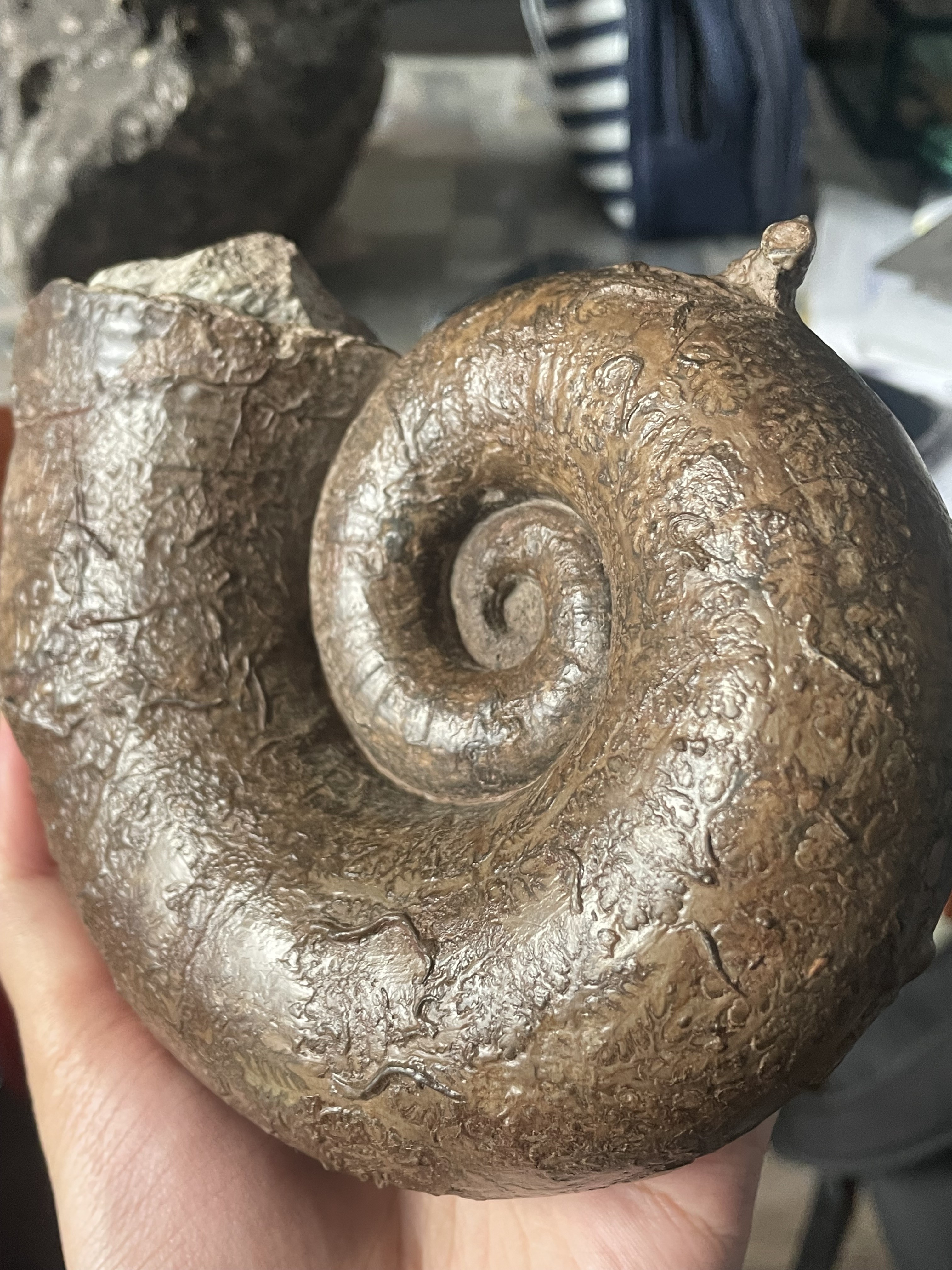

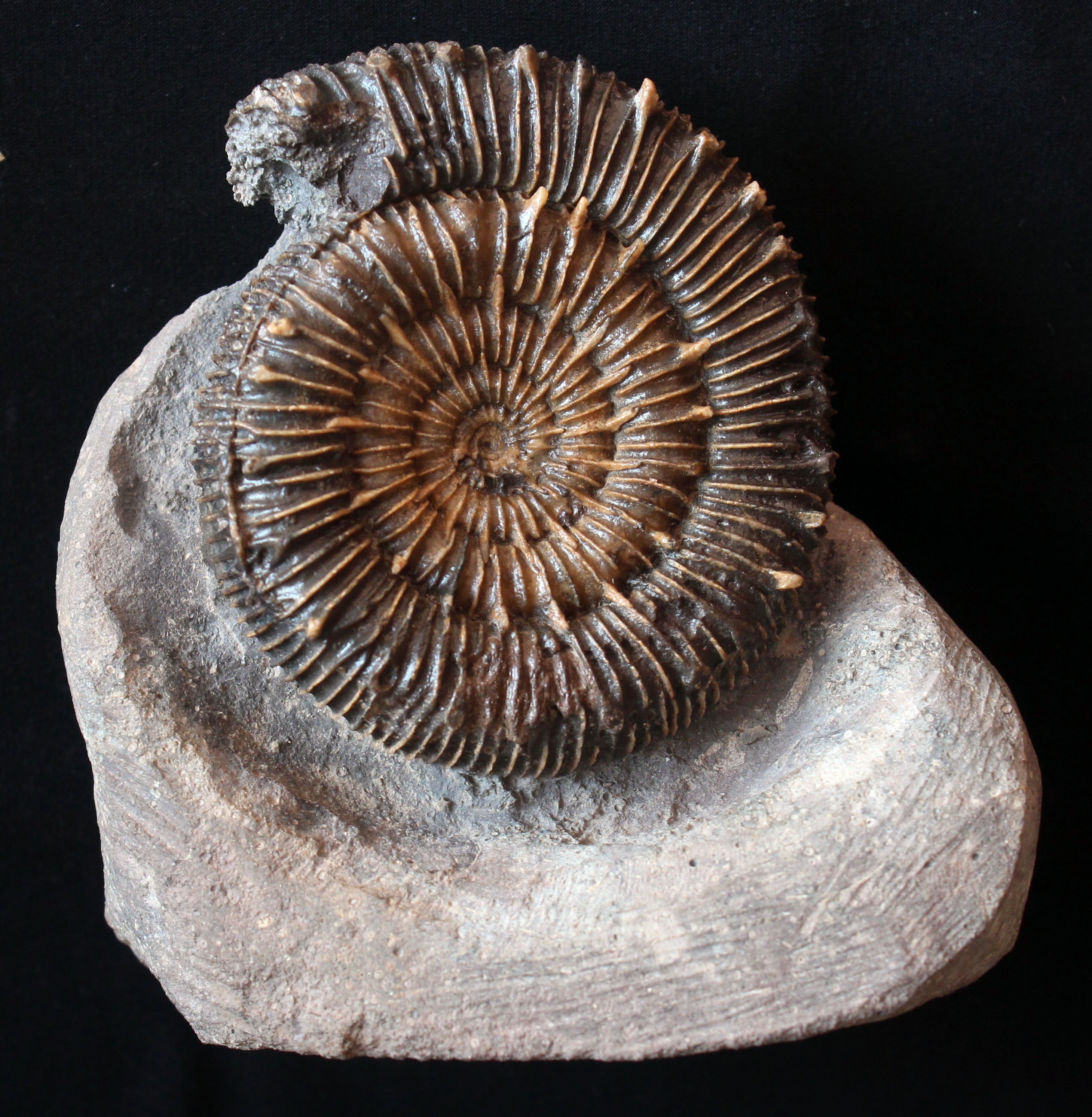

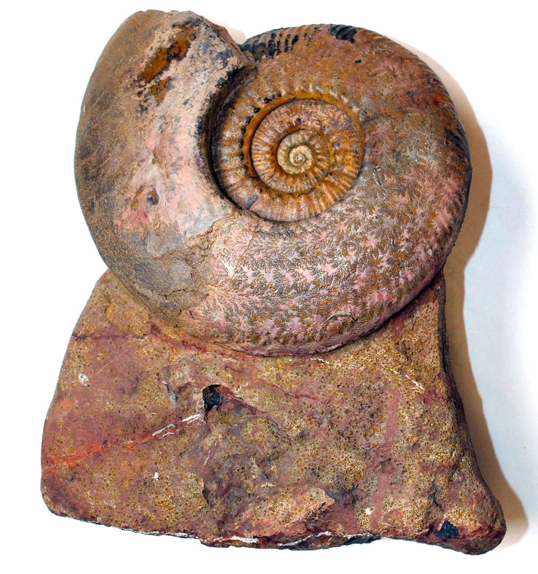

Le 05/04/2025 à 07:23, lytomania a dit :

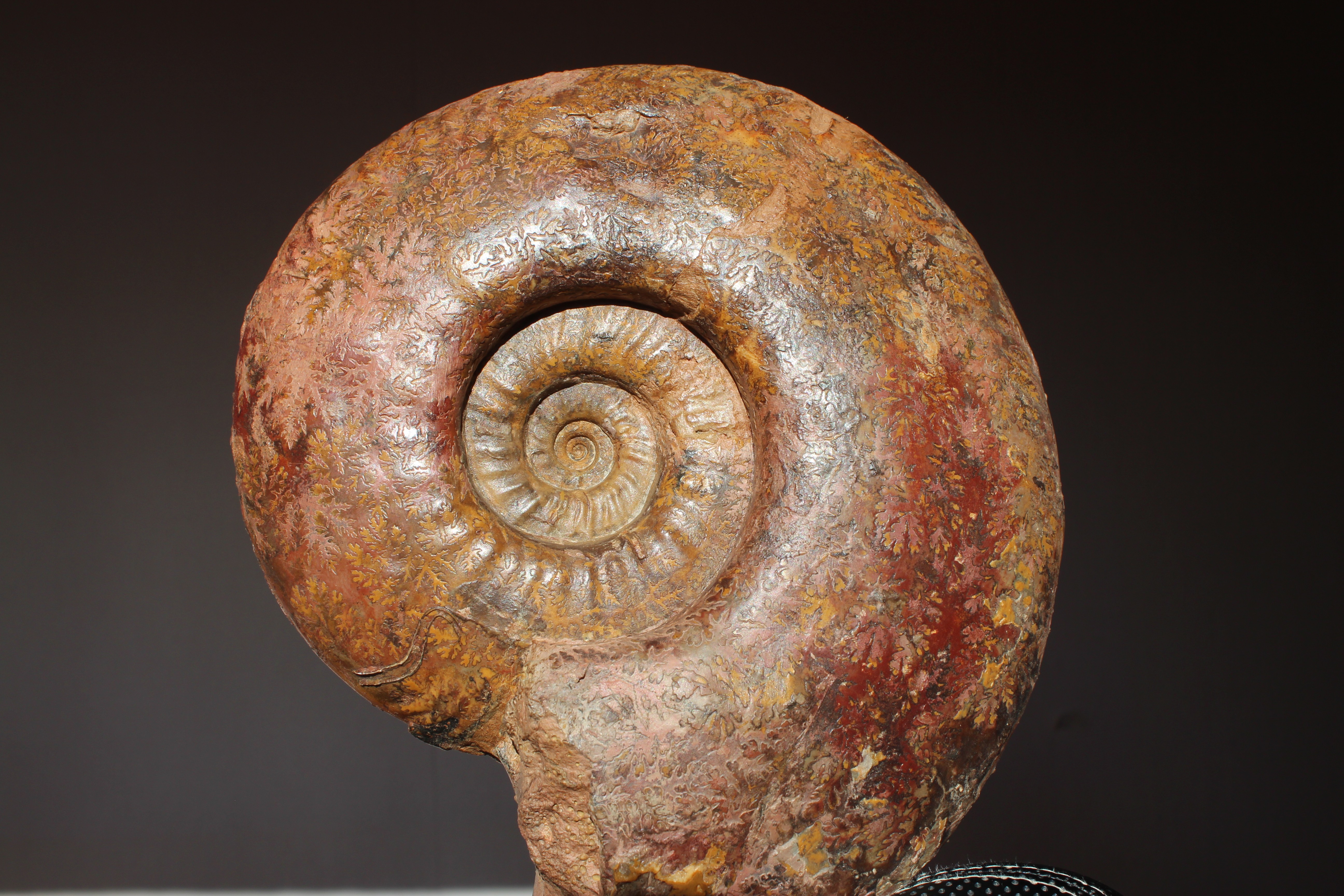

...pour animer le sujet, voici quelques Porpoceras du toarcien moyen de Belmont
C’est magnifique!!!!! :wub:En plus des épines conservées sur une porpo j’en ai rarement vu ! Je ne savais pas qu’à Belmont il y avait des porpo

Le 11/03/2025 à 08:03, pyb a dit :
Je reviens sur les Dactylioceratidae de la zone à Serpentinum, j'ai soumis les spécimens fibulés et des ammonites du même assemblage pour identification à Mr Pierre Lacroix, que je remercie au passage pour son aide.
D'après Mr P.Lacroix, Peronoceras desplacei est une possibilité, c'est une espèce encore mal définie du point de vue morphologique et stratigraphique et semble peu fréquente.
Il y a aussi une ressemblance avec le genre Rakusites, notamment avec les formes italiennes, le genre est plutôt cantonné dans la province mediterranéene.
Mr P.Lacroix serait, avec réserve,  plus en faveur d'un Peronoceras proche de l'espèce desplacei, donc Peronoceras sp. vu la position stratigraphique qui semble bien être celle de la zone à Serpentinum.
