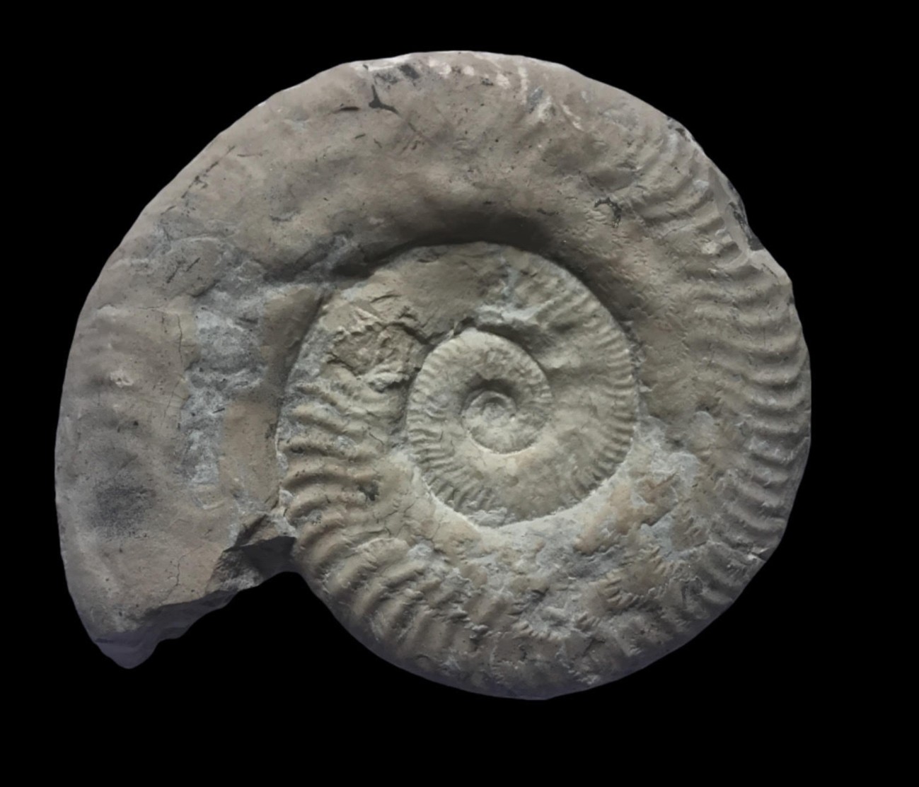

Mouterdeiceras dubourgi ELMI & RULLEAU, 1995
Famile, sous-famille: Hildoceratidae, Phymatoceratinae
Sous-zone à Thouarsense ou à Fascigerum
Toarcien supérieur
Belmont d’Azergues, Rhône.
Diamètre: 8cm.

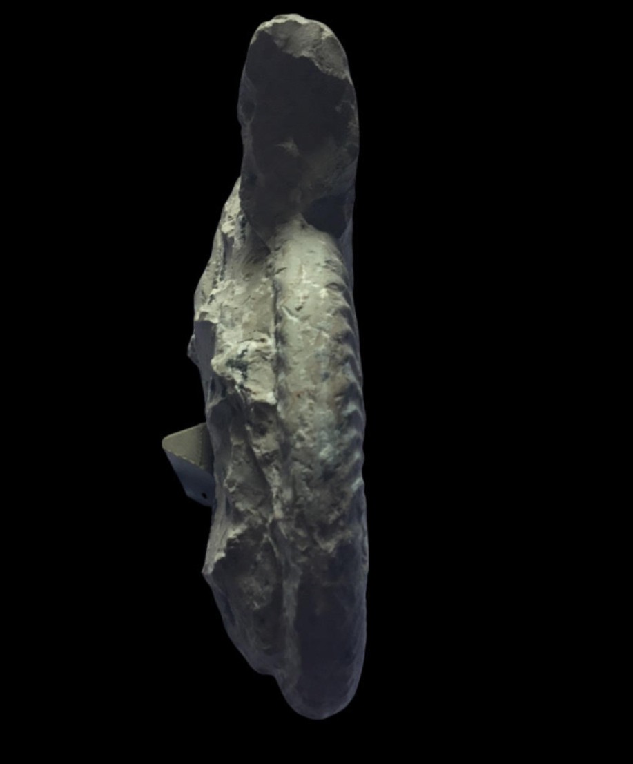

Hildaites planiventris SASSAROLI & VENTURI, 2012
Famille, sous-famille: Hildoceratidae, Hildoceratinae
Zone à Striatus
Toarcien inférieur
Cingoli, Italie.
Diamètre: 13,5cm.

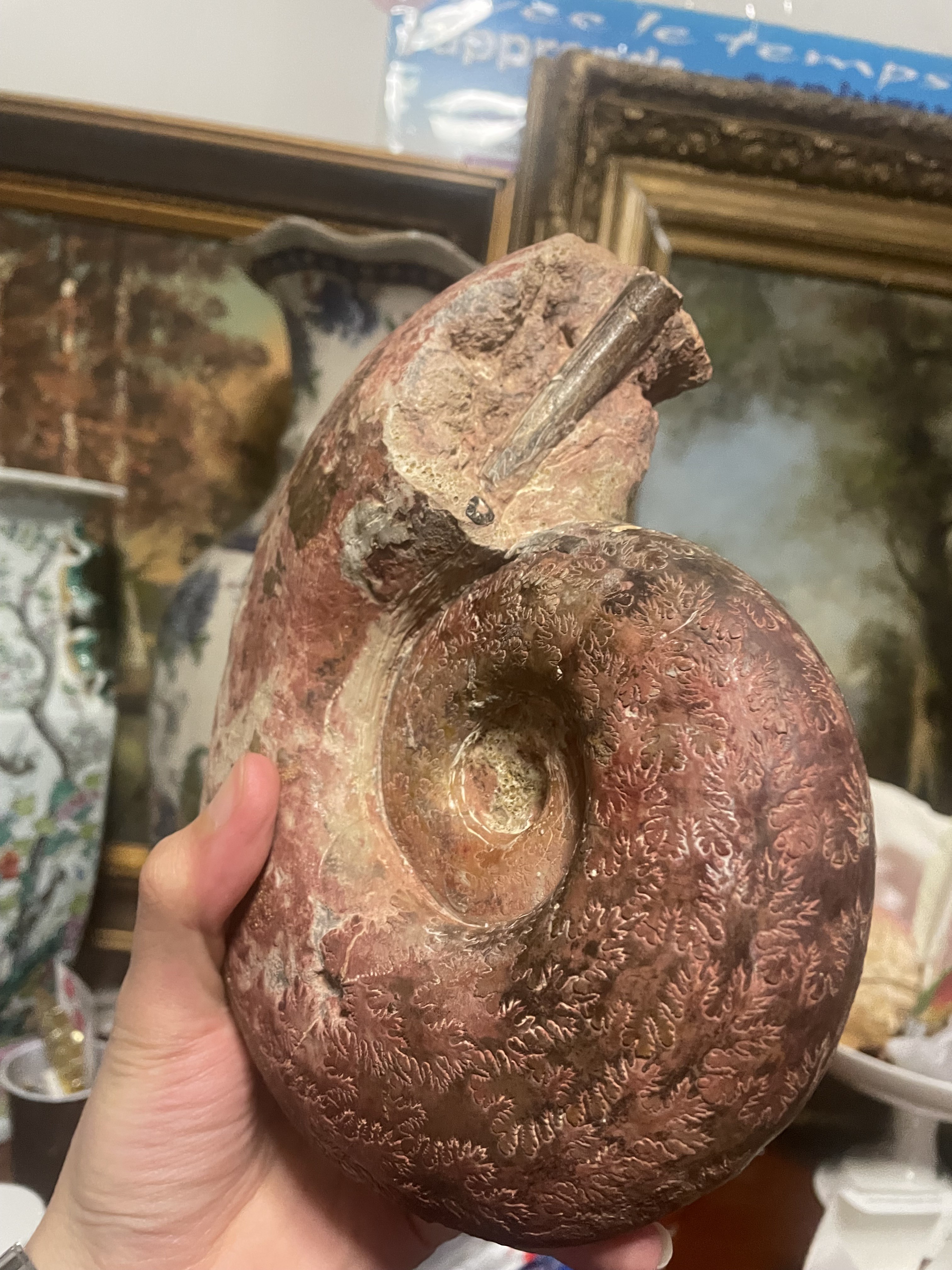

Pour enchaîner sur les Lytoceras voici une Perilytoceras jurense très très rouge de Belmont avec une belemnite pour lui tenir compagnie environ 24cm. C’est l’une de mes ammonites préférées de ma collection en dehors de mes belles ammonites irisées :wub:

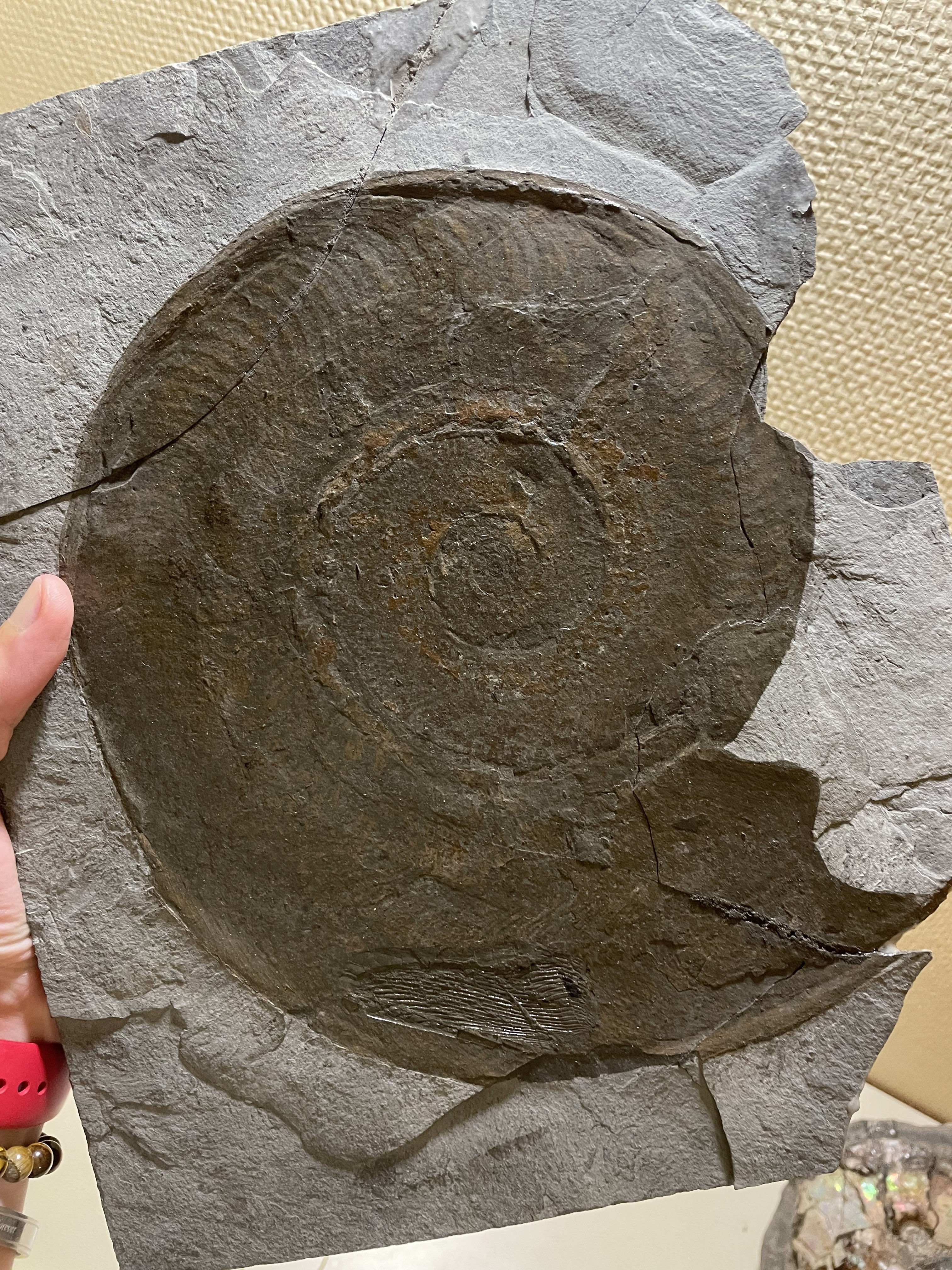

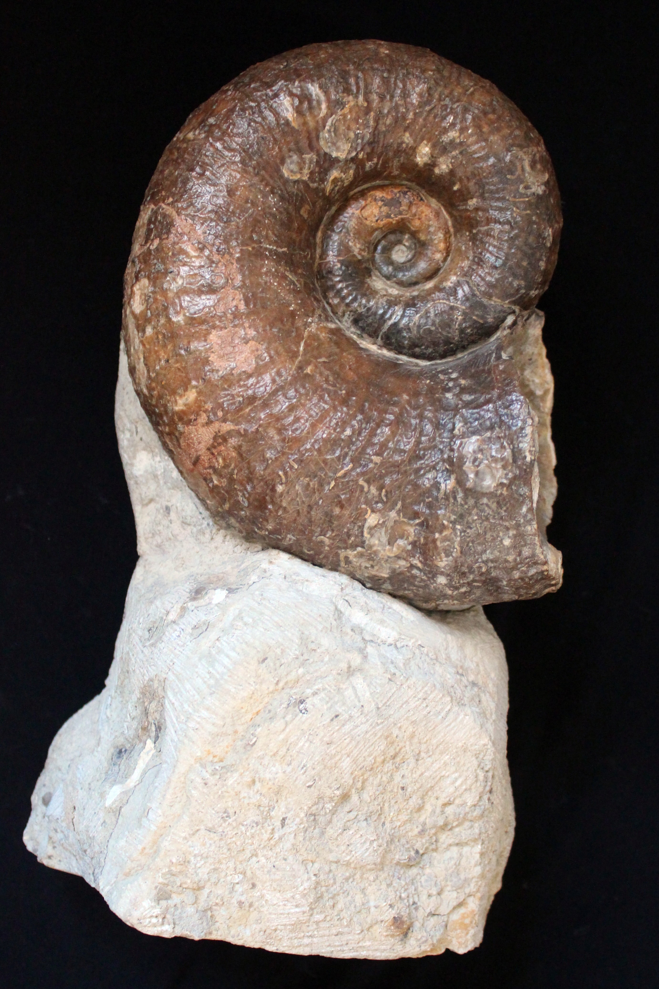

Pour changer un peu voici 2 Harpoceras du fameux site d’Holzmaden, la plus grosse (exaratum) fait presque 30cm avec l’aptychus conservé !
Excusez moi mais la première n'est pas une exaratum ( YOUNG & BIRD ). les côtes d'exaratum sont beaucoup plus nombreuses . C'est une  Harpoceras falcifer. La deuxième est Eleganticeras elegantulum( YOUNG & BIRD ).J'ai eu la chance de travailler 1 an et demi avec Herr CROMER  , une carrière où il est possible de chercher ,encore de nos jours.

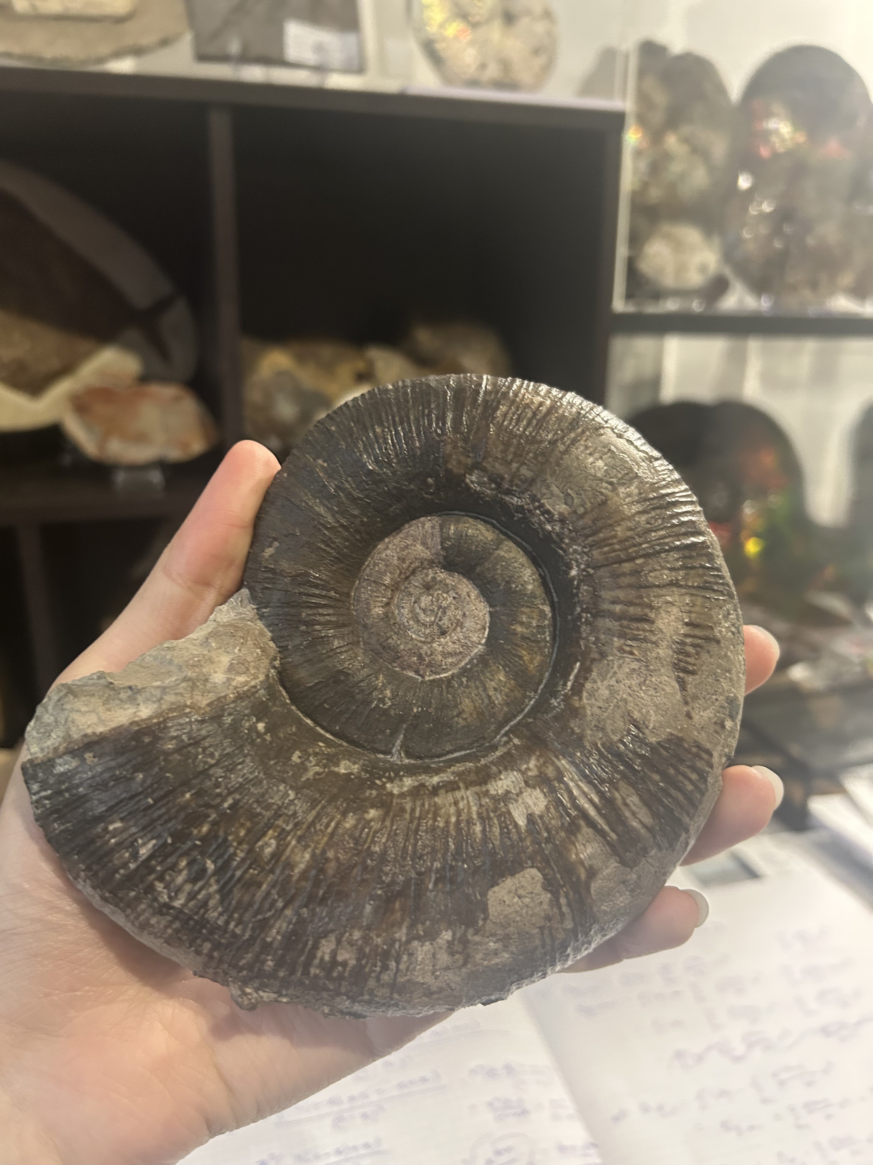

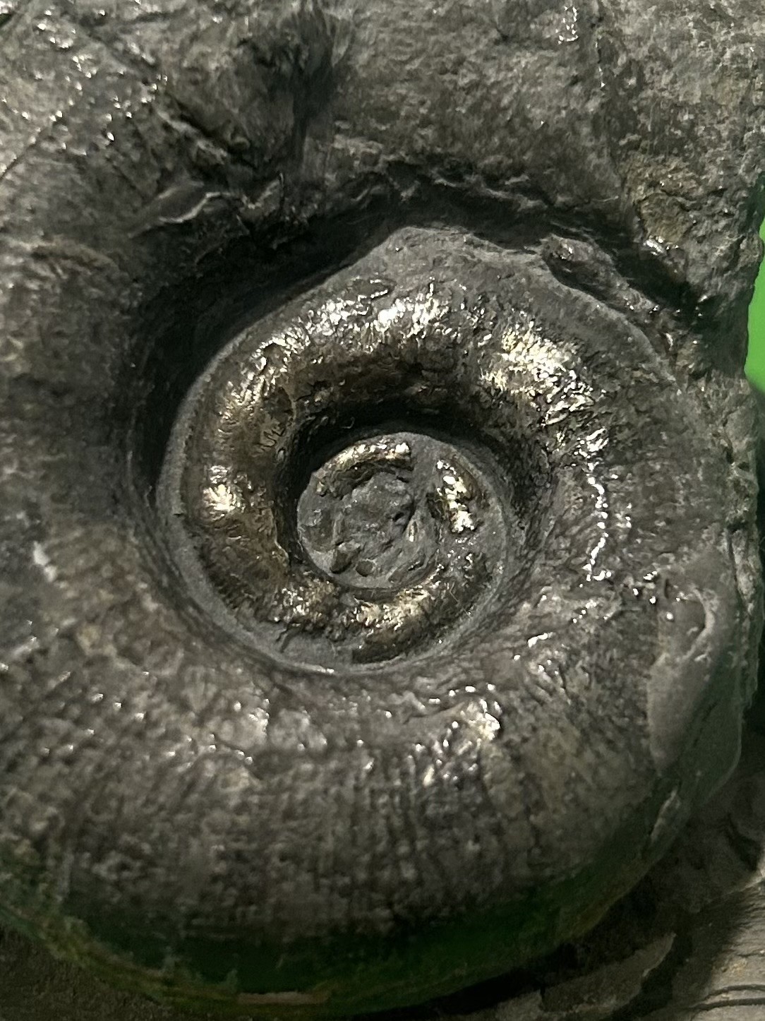

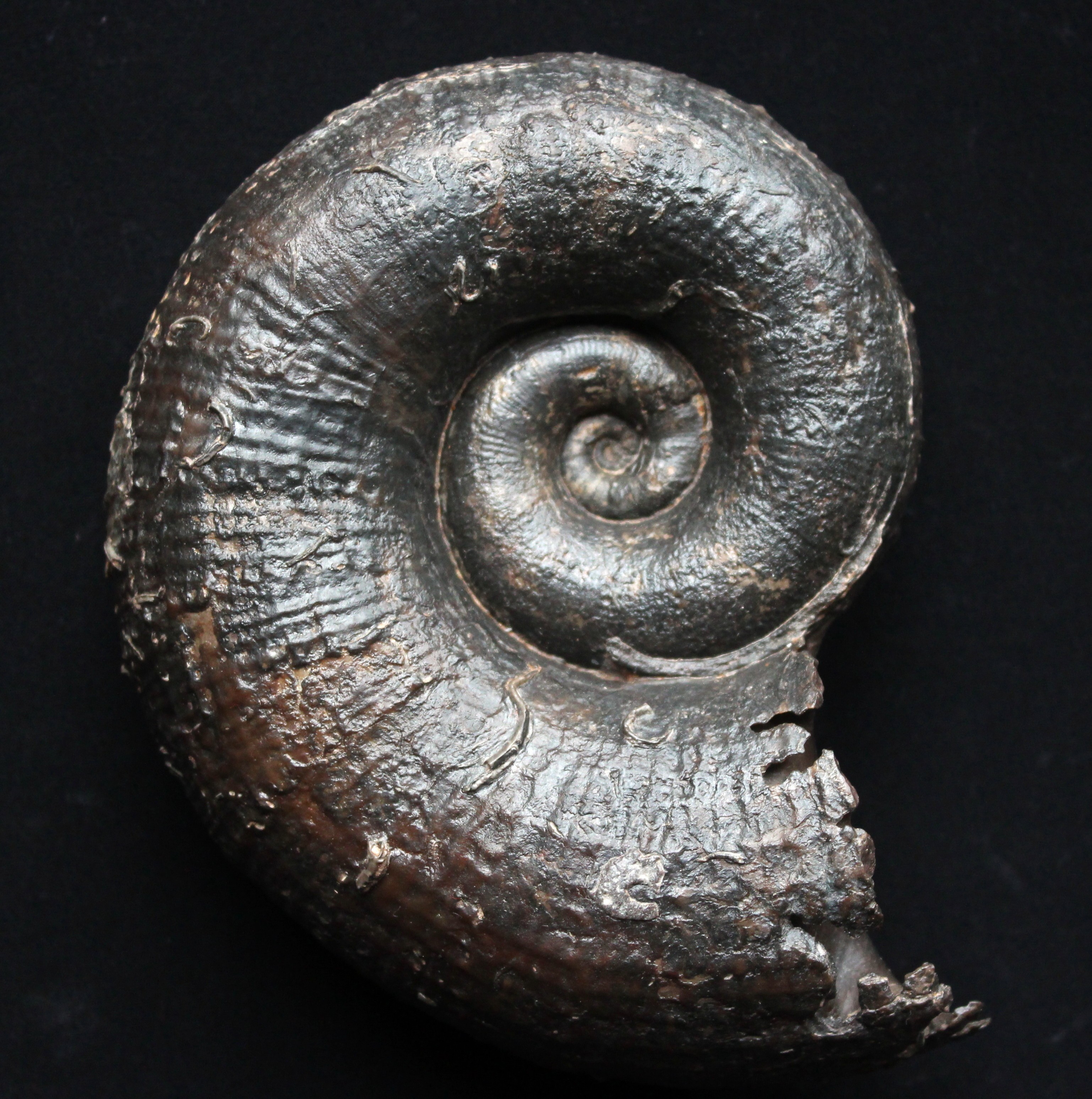

Voici une lytoceras cornucopiae variant guilhomarensis, (photo 1) à section comprimée, toarcien moyen, de la base de la sous zone à bifrons,

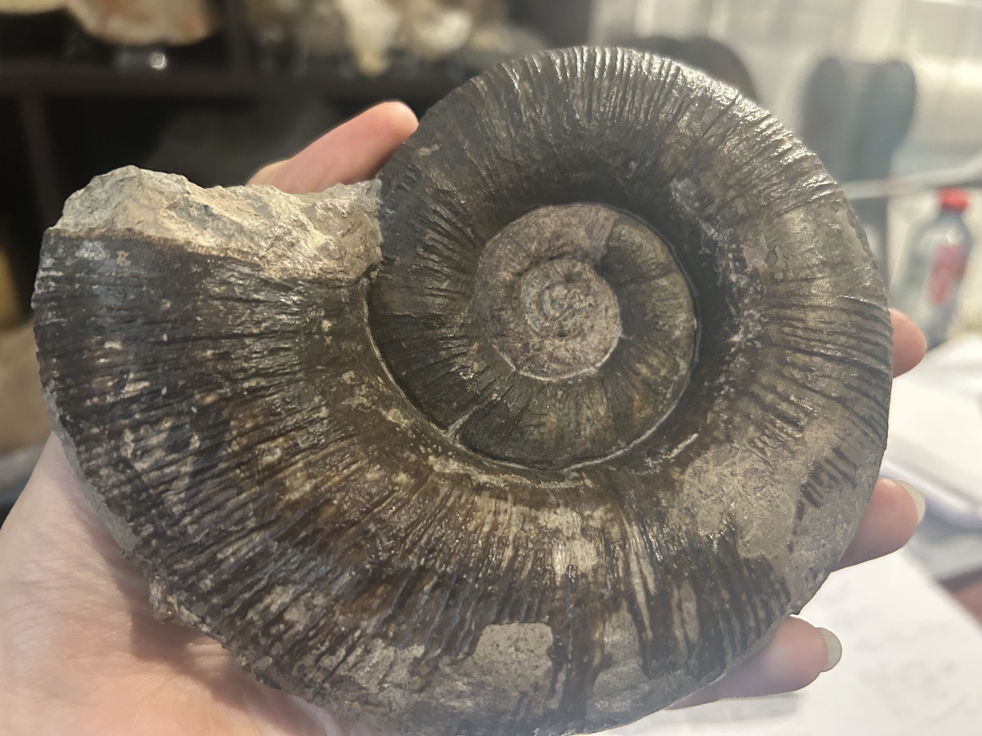

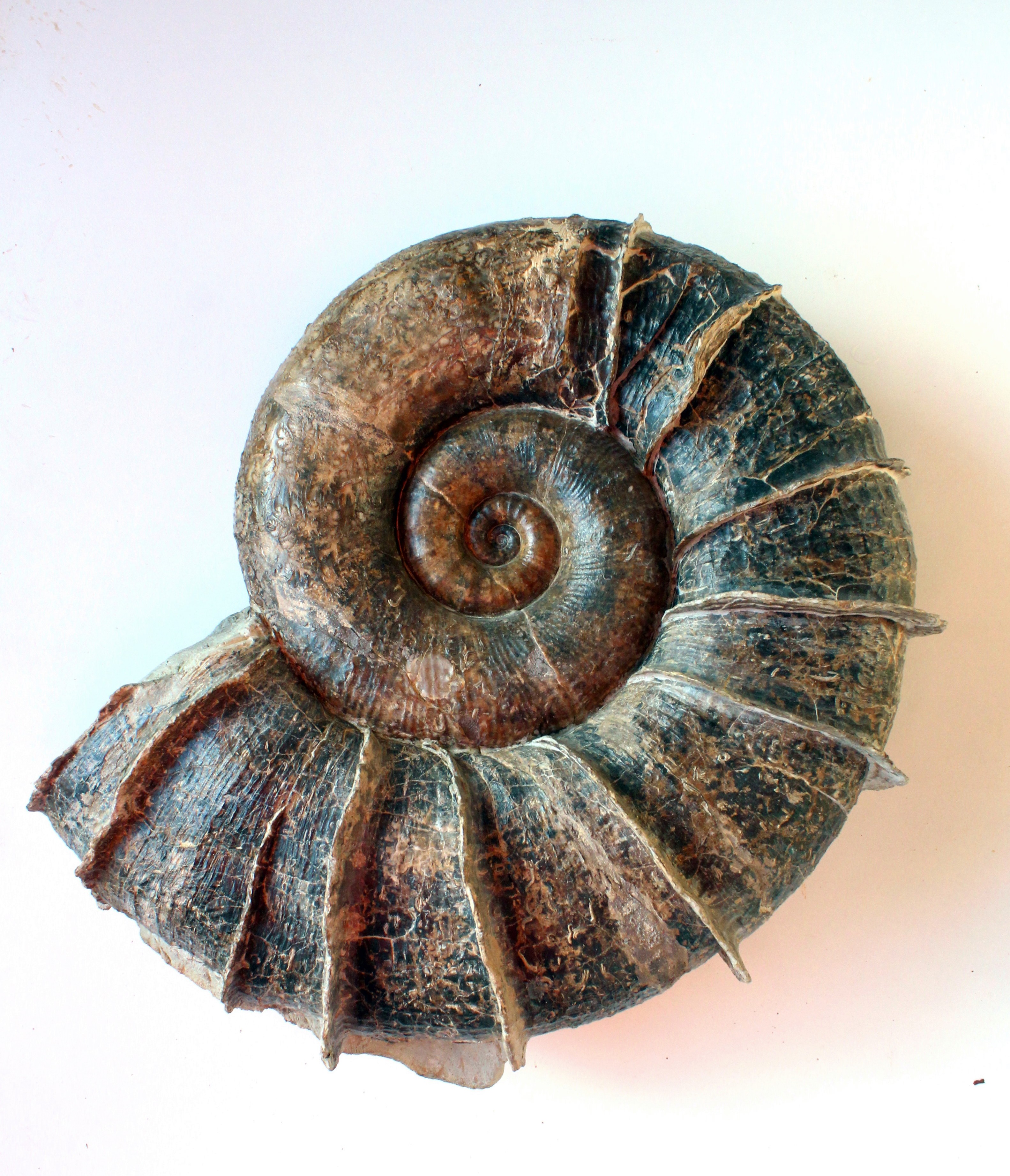

à la quelle succèdera Lytoceras cornucopiae variant rhodanica, section ronde  (photo 2),                                                                                                                                            puis viendra Lytoceras cornocopiae variant montpaonnensis (photo 3)  limite sous- zone bifrons/variabilis à section déprimée.
1)variant guilhomarensis

2)variant rhodanica

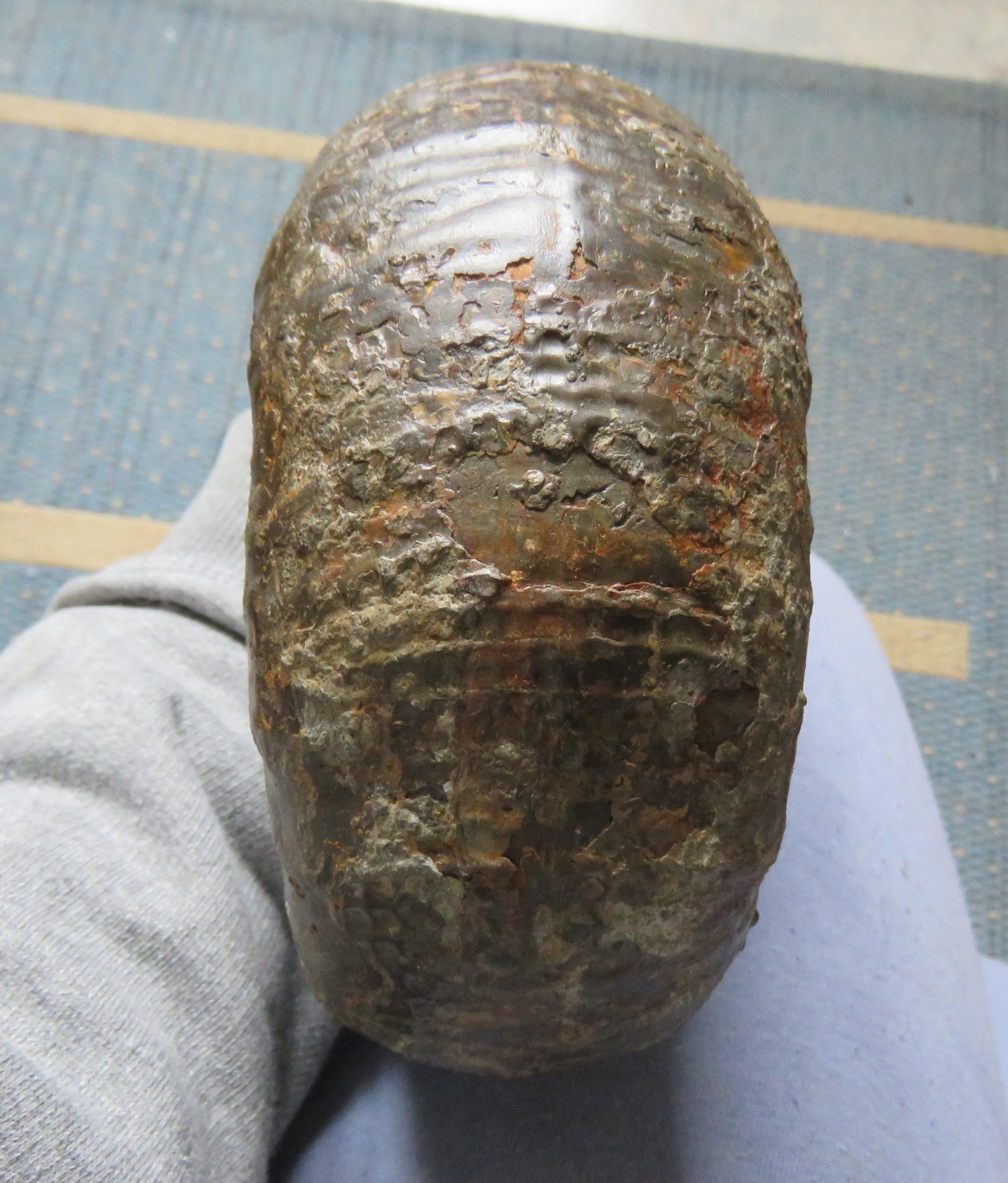

3)variant montpaonnensis
Ohhh d’accord merci beaucoup pour cette correction :merci:

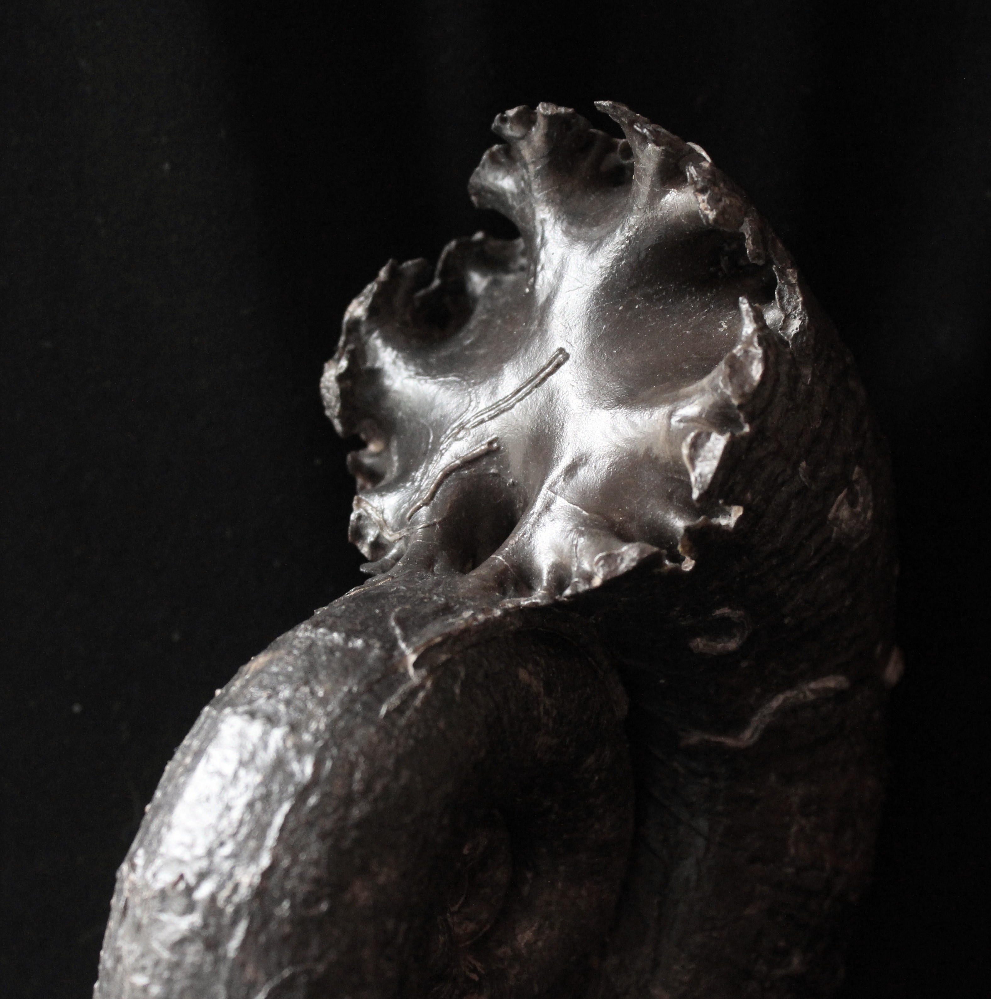

La lyto avec les anneaux est magnifique :wub: les autres aussi d’ailleurs :applaudir:

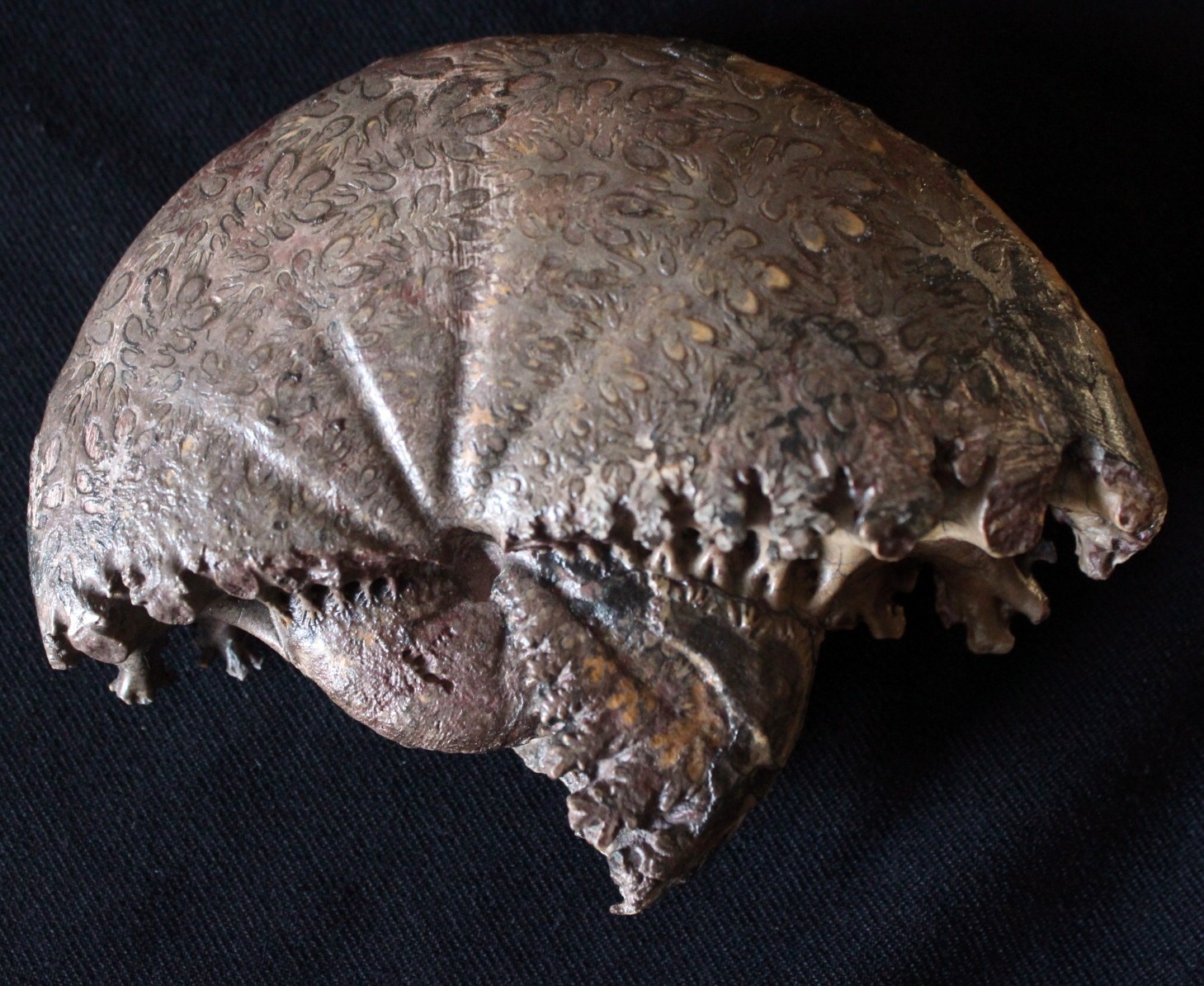

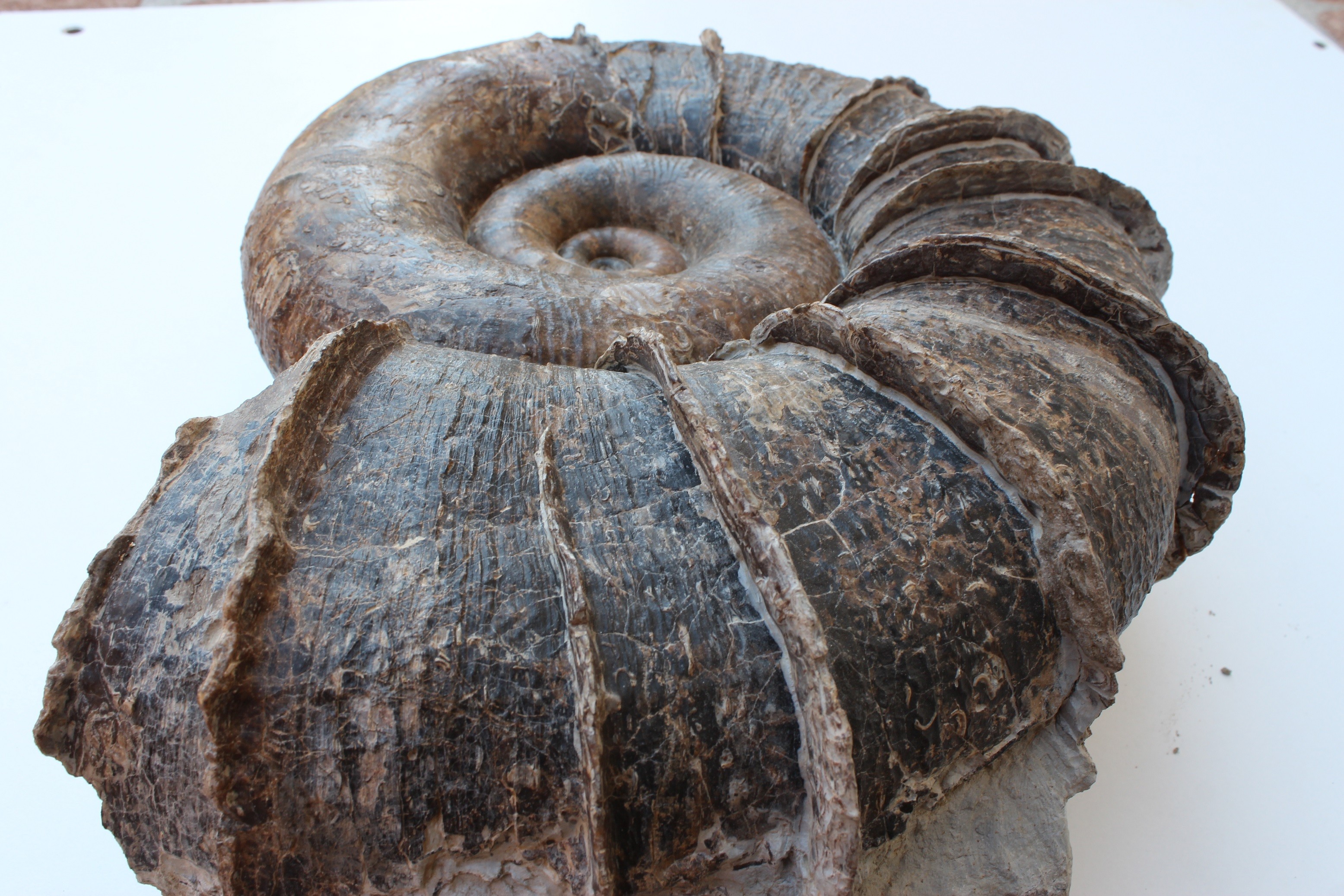

Il y a 3 heures, lytomania a dit :
merci Kevin

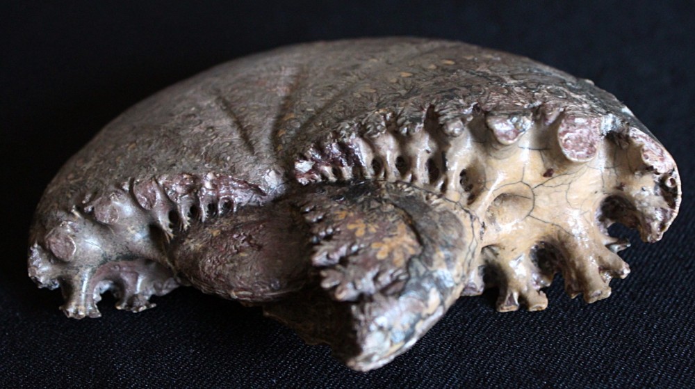

Les collerettes sont rarement conservées sur les lytoceras, et quand elles le sont, le dégagement est extrèmememt délicat...(ici rien de refait)
la même sous un autre angle
Waaaaaaaaaaaoooooooohhhhhh oh mon dieu quelle merveille :wub: j’en veux une aussi des lyto comme ça :pleurer:
En plus l’ombilic est tellement bien dégagé il une pièce muséale comme on le dit !
