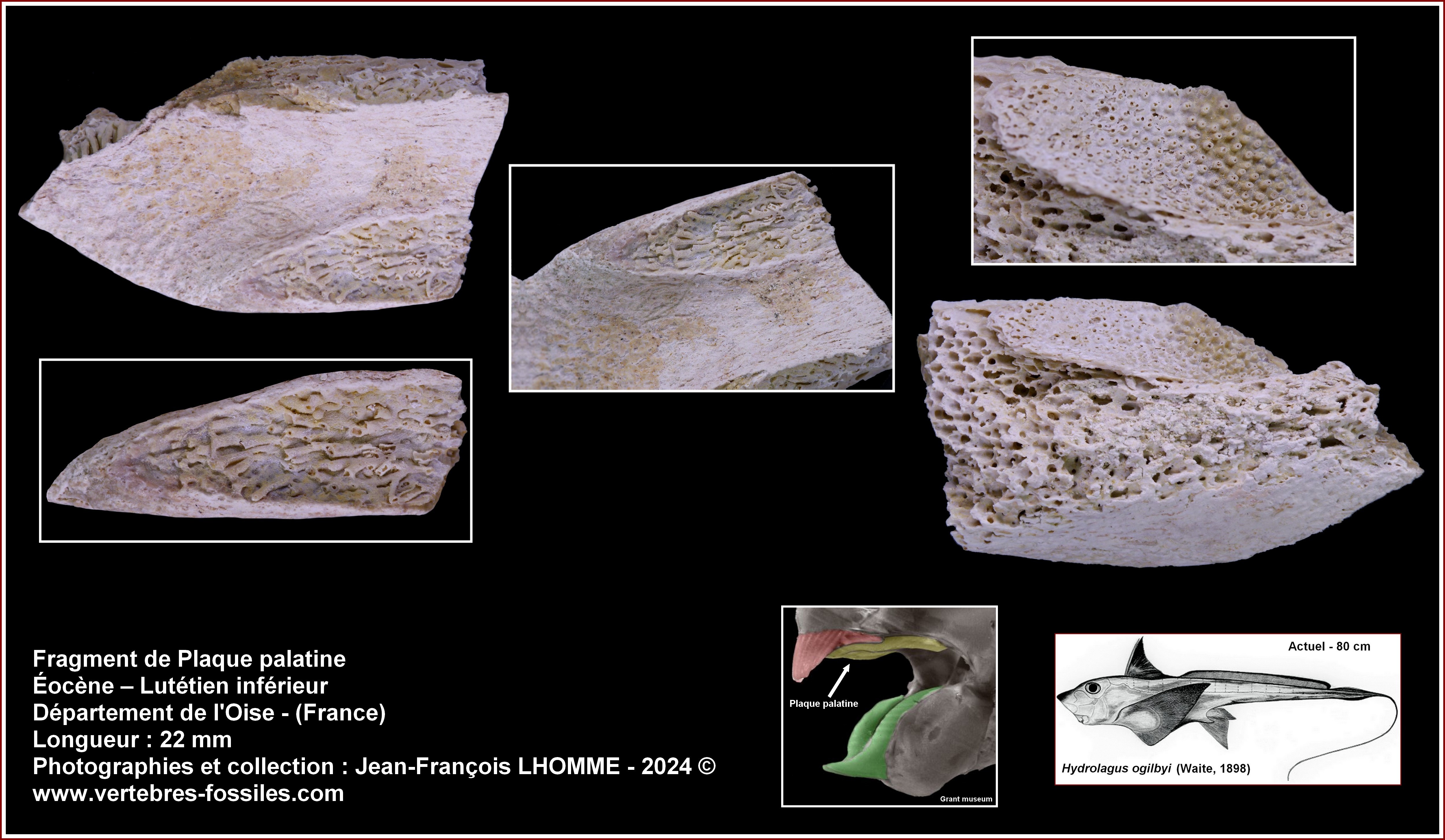

Contrairement aux requins et raies, les dents des Holocéphales ne se remplacement pas tout au long de leur vie, mais sont présentent sous forme de 3 plaques distinctes :
Plaque mandibulaire (inférieures)
Plaque palatines (palais)
Plaque vomérienne (maxillaire)
Schéma issu de la publication, et amendée d'une photographie de l'animal

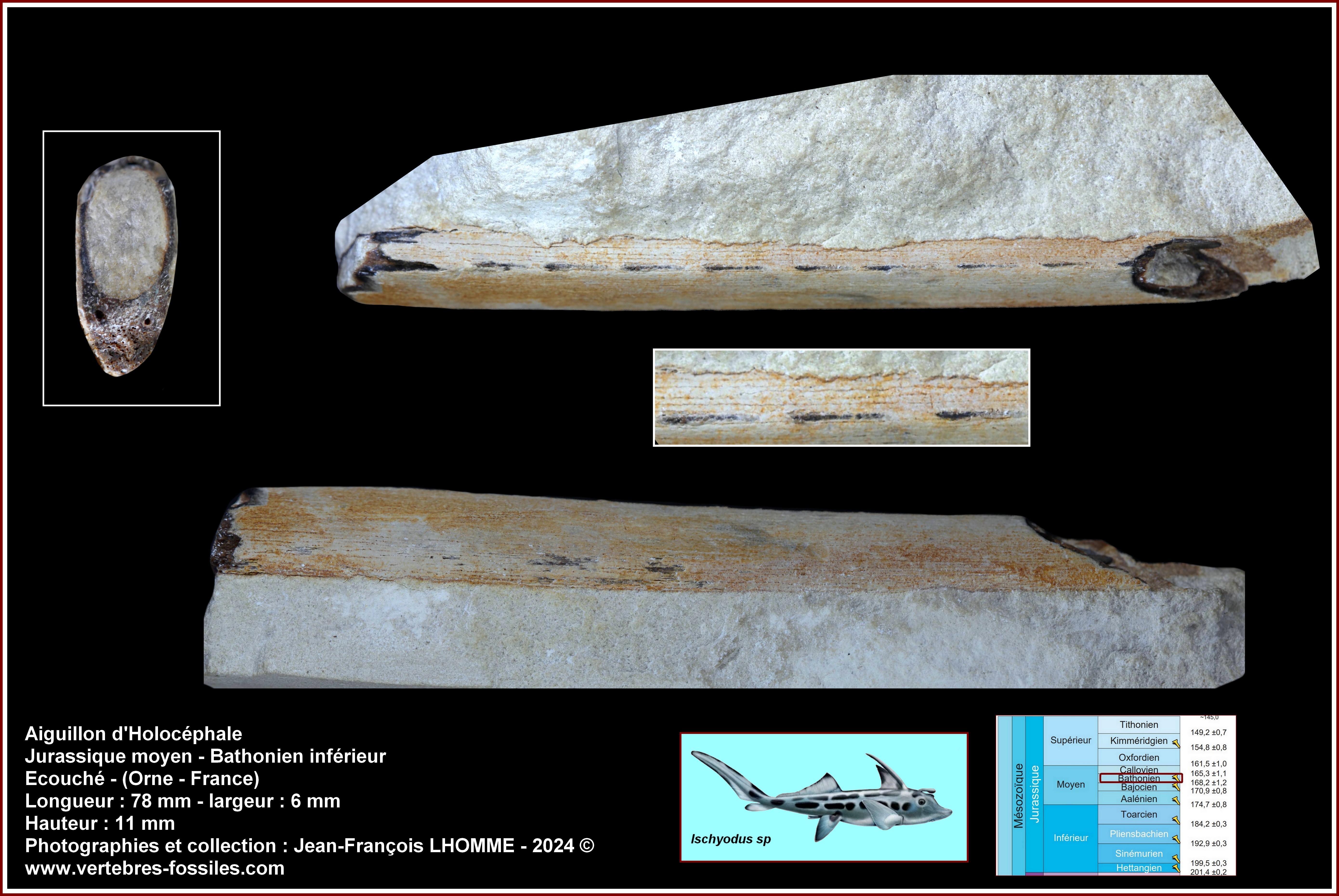

En plus des plaques dentaires, on trouve également des restes d'aiguillons seules autres parties indurées résistantes à une fossilisation hors Lagerstatten.

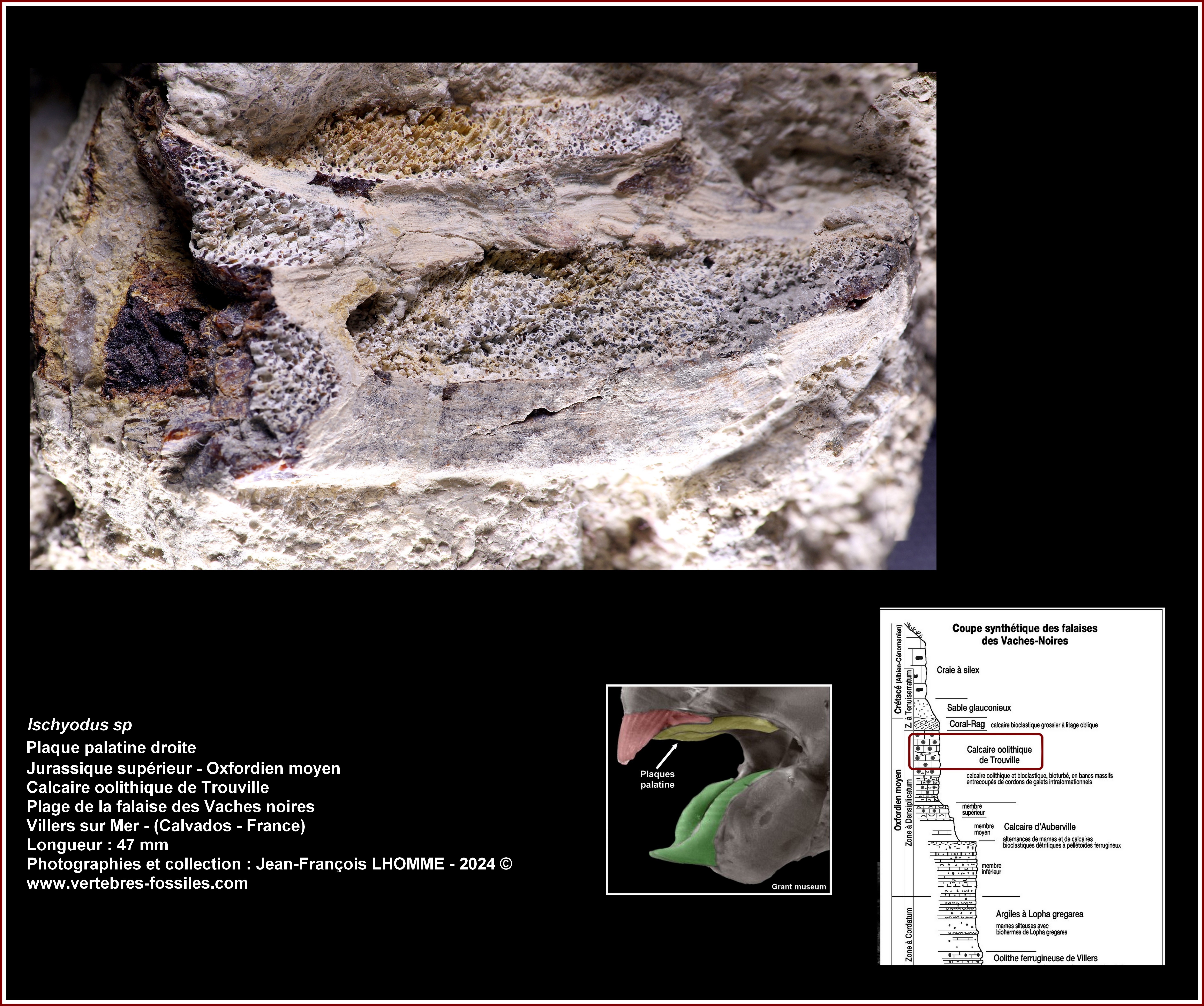

2) - Deux plaques palatines ainsi qu'une vomérienne,  pas en très bon état. Elles ont été trouvées ensembles.
Toujours Tithonien du Boulonnais
Les palatines vue linguale et labiale  (longueur 10cm)

Bonjour Fred59
Magnifiques spécimens, surtout la grande mandibulaire, c'est assez rare de les avoir aussi complète
J'ai quelques spécimens des Vaches noires que je vais reprendre en photos essentiellement du Callovien supérieur et de l'Oxfordien

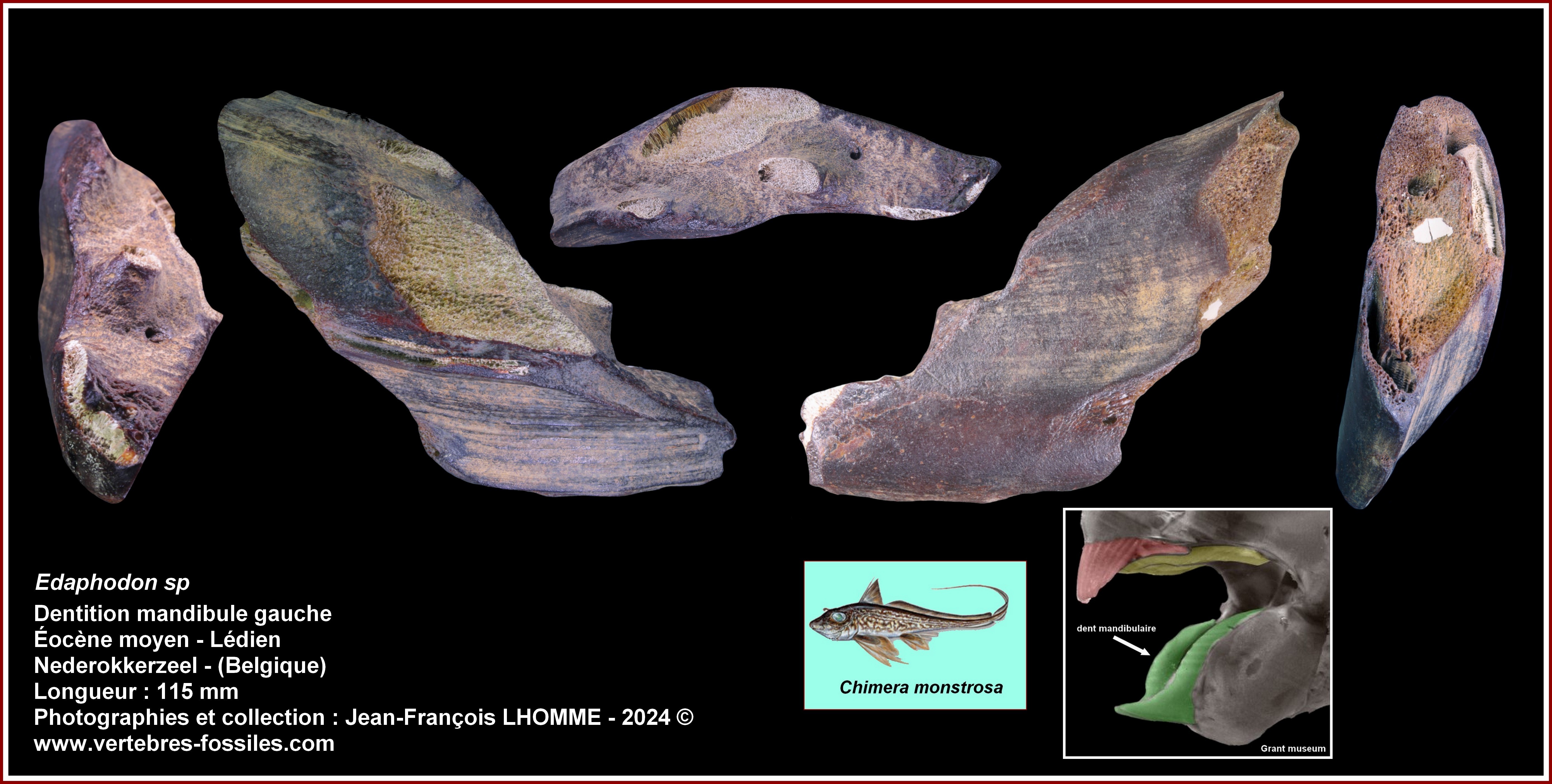

Oui @icarealcyon les chimères sont très intrigantes et relativement rares dans le registre fossile, souvent ce ne sont que des fragments de plaques avec de petits tubes très caractéristiques, si l'on a de la chance, on finit par trouver des plaques plus complètes.

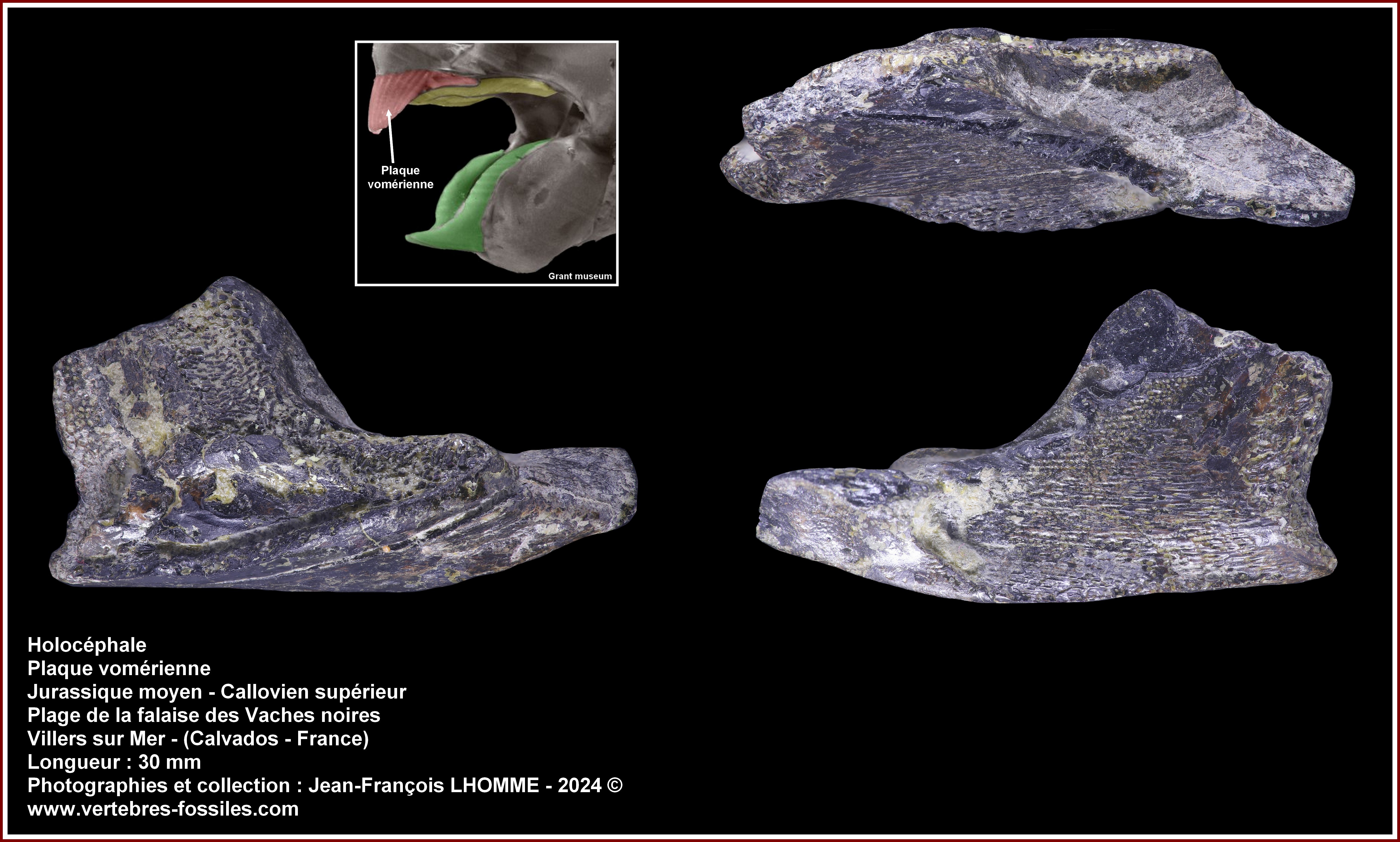

En voici un spécimen du Callovien des Vaches noires, d'autres sont en cours de préparation et seront postés au fur et à mesure.

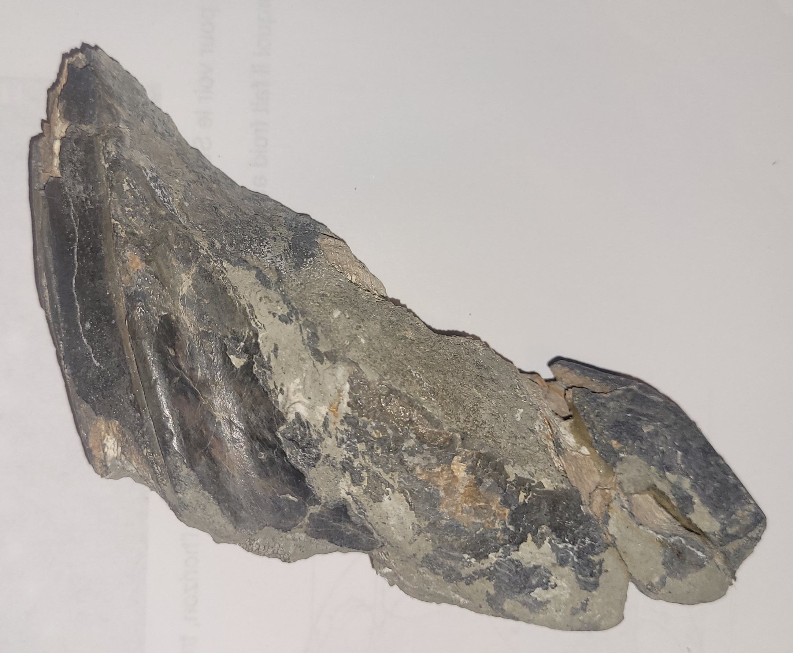

Bonsoir
Seul spécimen trouvé aux Vaches noires, totalement par accident (en dégageant à la maison un bivalve présent de l'autre coté du spécimen, mais cela en valait la peine) à noter la présence d'un autre fossile un oursin irrégulier Nucleolites scutatus, ce qui fait trois spécimens intéressant sur un si petit bloc, j'ai bien sur par la suite tenté d'en trouver d'autres sans succès
Corrigée après identification du genre

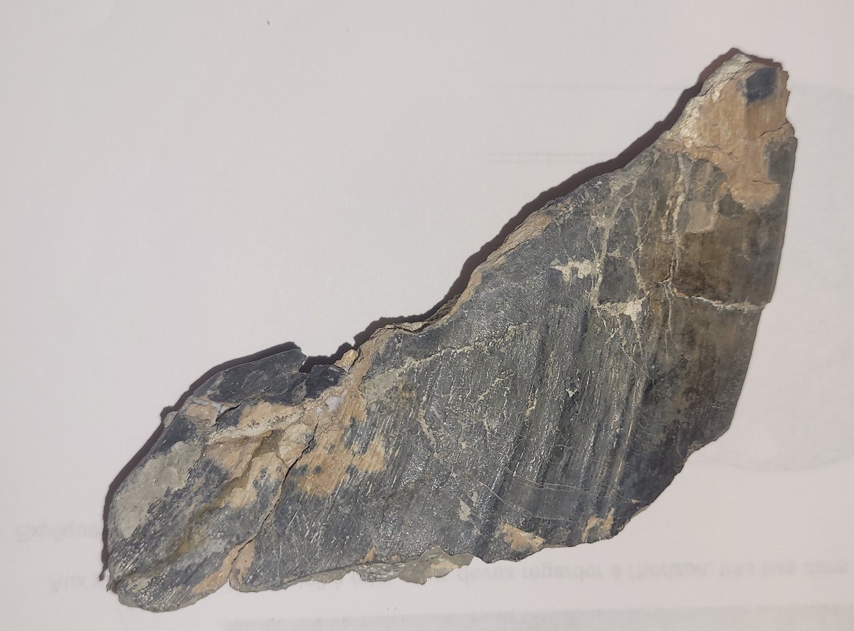

Bonjour à tous,
Voici un petit reste osseux trouvé il y a quelques années en tamisant dans le Thanétien du coté de Beauvais.
Je ne suis pas certain de l'identification, mais je pense qu'il peut s'agire d'un reste d'holocéphale.
Je laisse les experts en juger.
