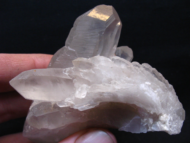

Gwindel, massif du Mont Blanc, Chamonix, Haute Savoie, France.

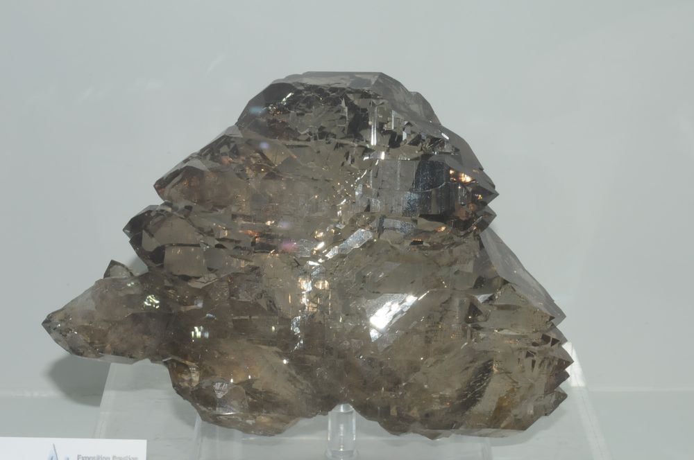

Gwindel, Dodo Mine, Tyumenskaya Oblast, Propolar Ural (Oural), Russie.

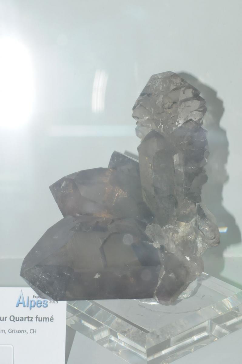

Gwindel, et cristaux de quartz fumé, Grisons, Suisse.

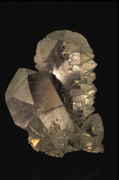

Sucre, Gwindel fermé, massif du Mont-Blanc, Chamonix, Haute-Savoie, France.
