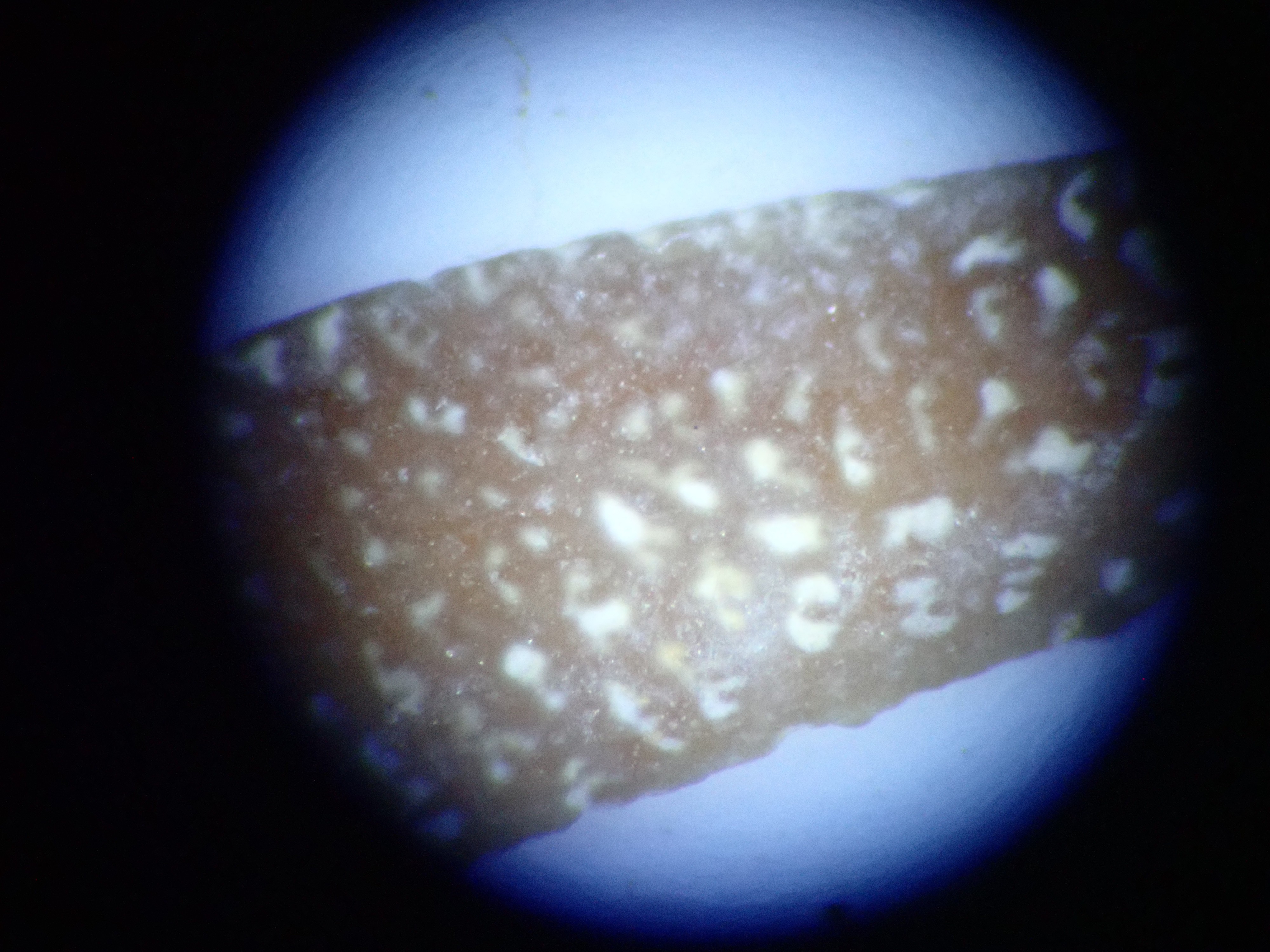

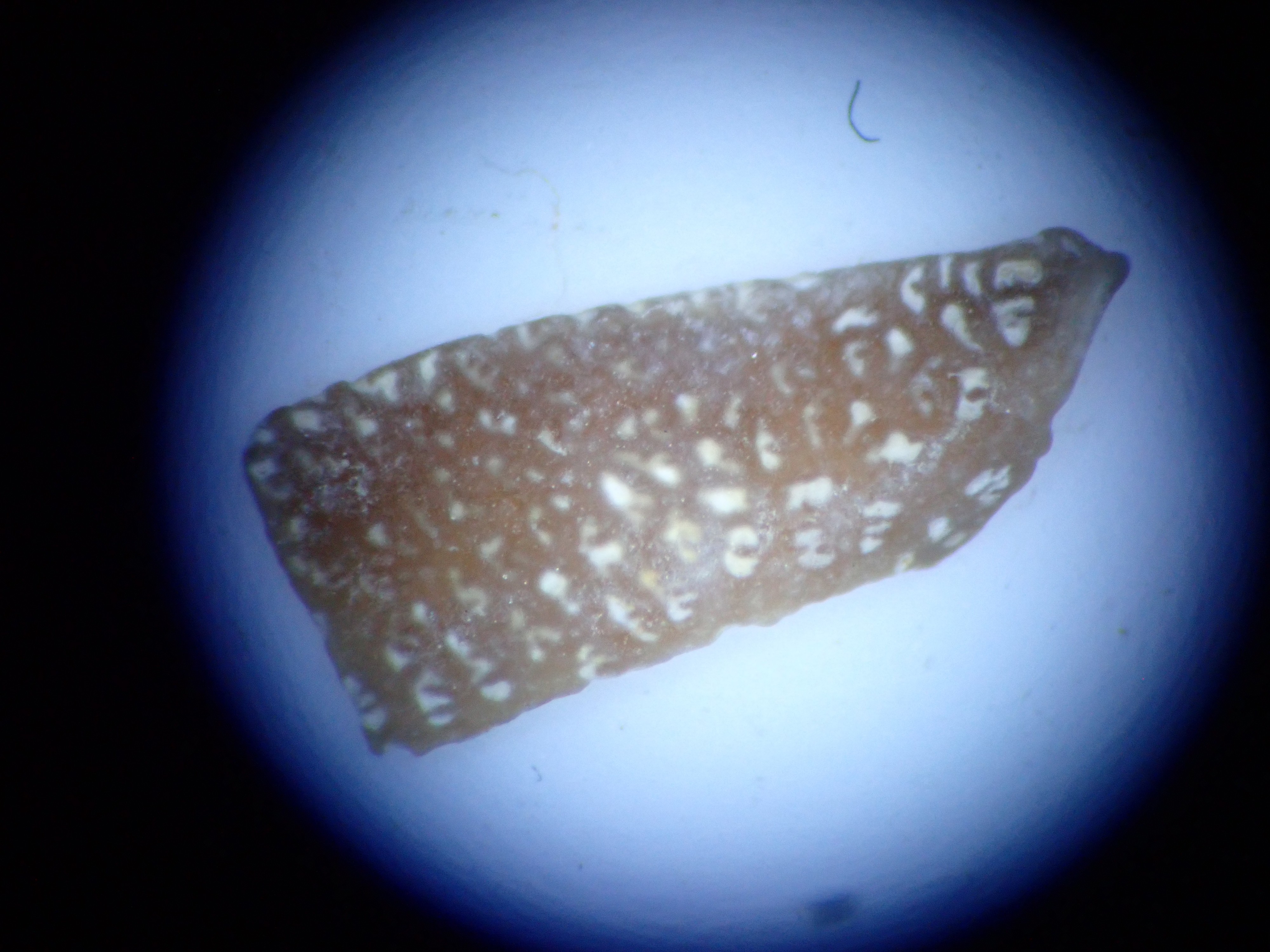

Bon, tant qu'on est dans les conjectures...
Supposons que ce qui est sombre est siliceux, dans une matrice de micrite (calcite).
En coupe, l'organisation fait penser a un corail, une éponge...
On peut conjecturer que certaines parties de la bête, initialement en aragonite, sont silicifiées de manière sélective.

Il y a 1 heure, phoscorite a dit :
Tous à fait les parties sombres sont bien différentes du blanc
Oui corail/ éponge prise dans une gangue ?
La structure faite de prismes de carbonate (calcite ou aragonite) perpendiculaires aux surfaces est celle des coquilles des mollusques. Cf les fragments des gros inocerames du Crétacé.

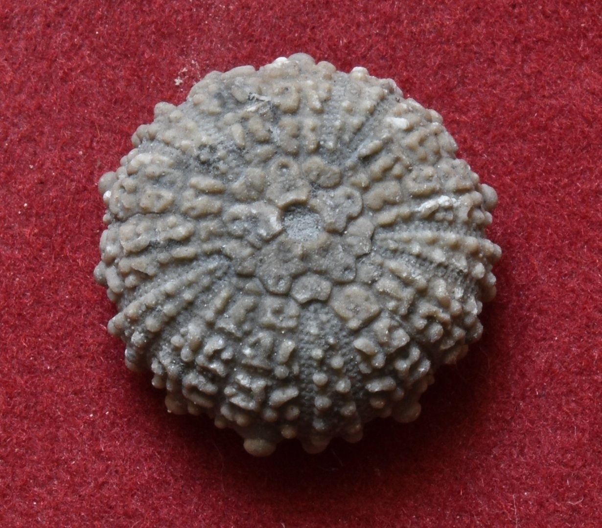

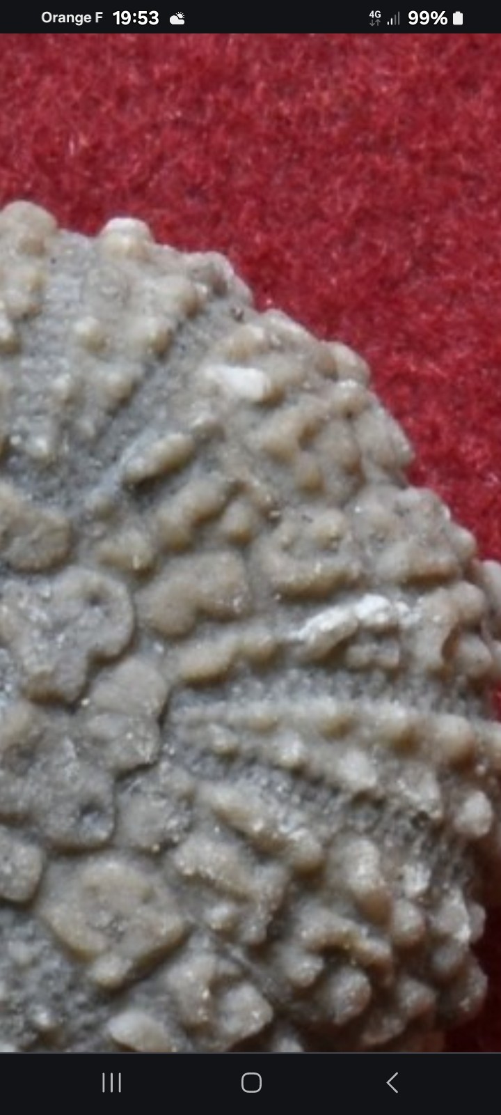

Je propose éventuellement, sous condition, sans m'engager, et absolument sans aucune certitude un morceau d'oursin genre Glypticus hieroglyphicus.
La structure des motifs hiéroglyphiques de l'oursin colle assez bien avec les structures noires de l'énigme : complètement irrégulière et aucune répétition.
Bon, je sais, l'étage ne colle pas mais je n'ai aucune autre piste pour l'instant.
Qu'en pensez-vous ?

L oursins aurait des ressemblances au niveau des motifs. Sous réserve bien sur 🤔

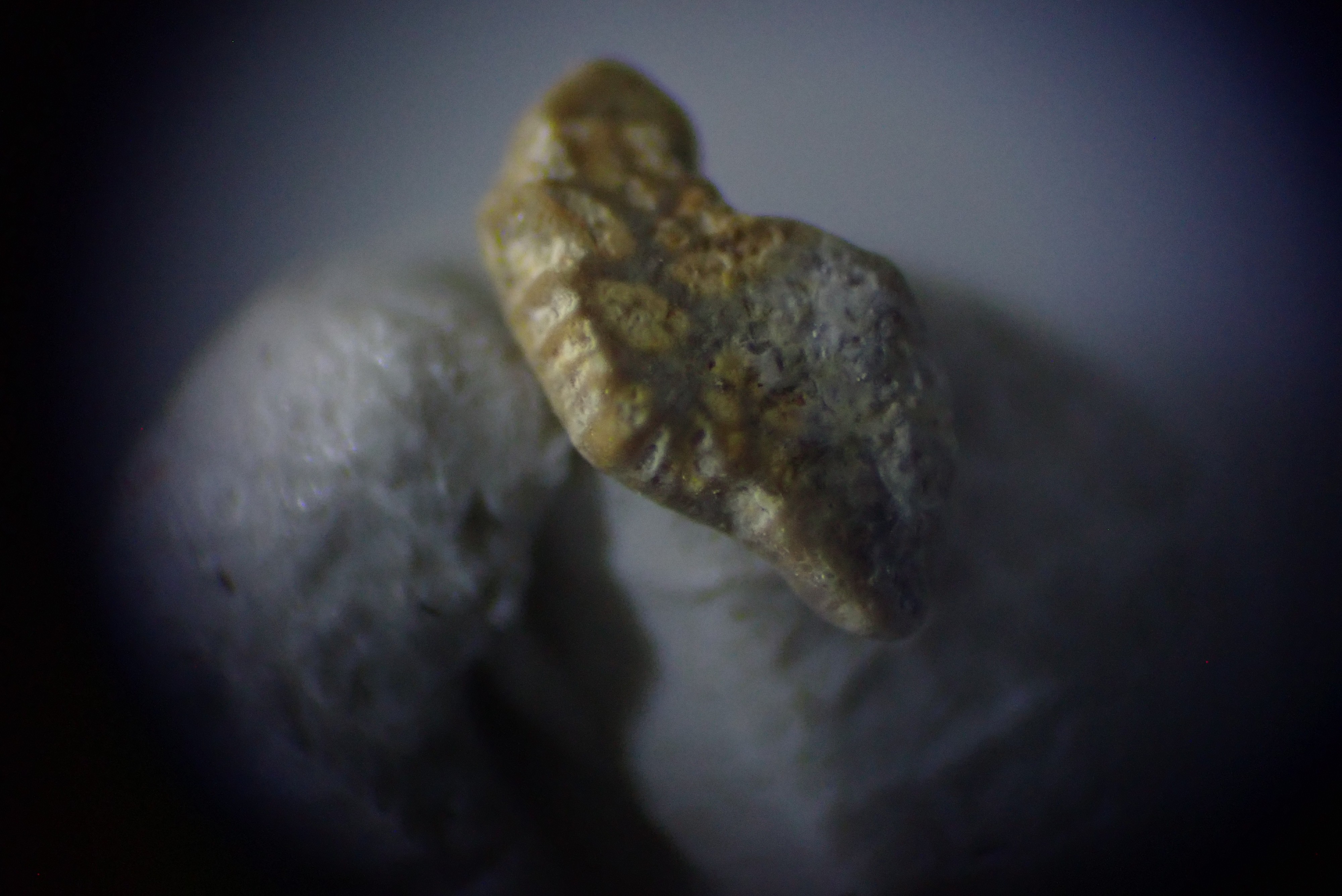

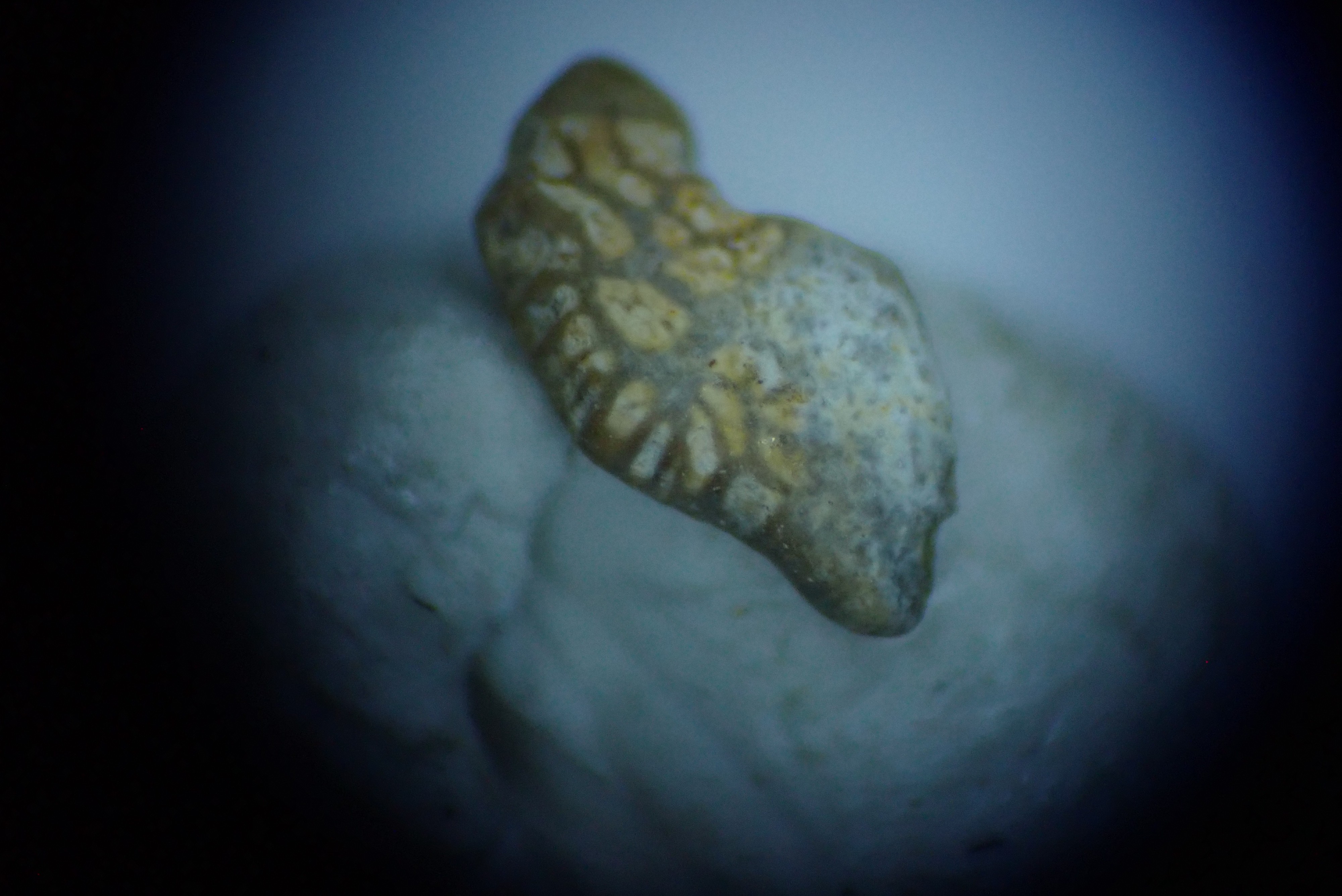

 Deuxième campagne de tri du Miocène , encore une chose du même endroit qui aurait une vague  ressemblance :question: ( 2 mm )
Sa me rappelle bien cette forme ,a noter au passage la différence des 2 photos
La première avec un anneaux de led et la seconde avec 2 lumières rasantes
Je pencherais bien pour coquilles de mollusque comme la dit beaucoup d entre vous ..Mystère !!!!!!!
En comparaison entre un bout de coquillage et un bout de carapace de crustacé, pour les coquillages les motifs apparaissant en surface sont le plus souvent limités à la couche de calcite supérieure et ne sont pas visibles en section comme ici. La couche inférieure est souvent de l'aragonite d'un aspect nacré et sans motifs.

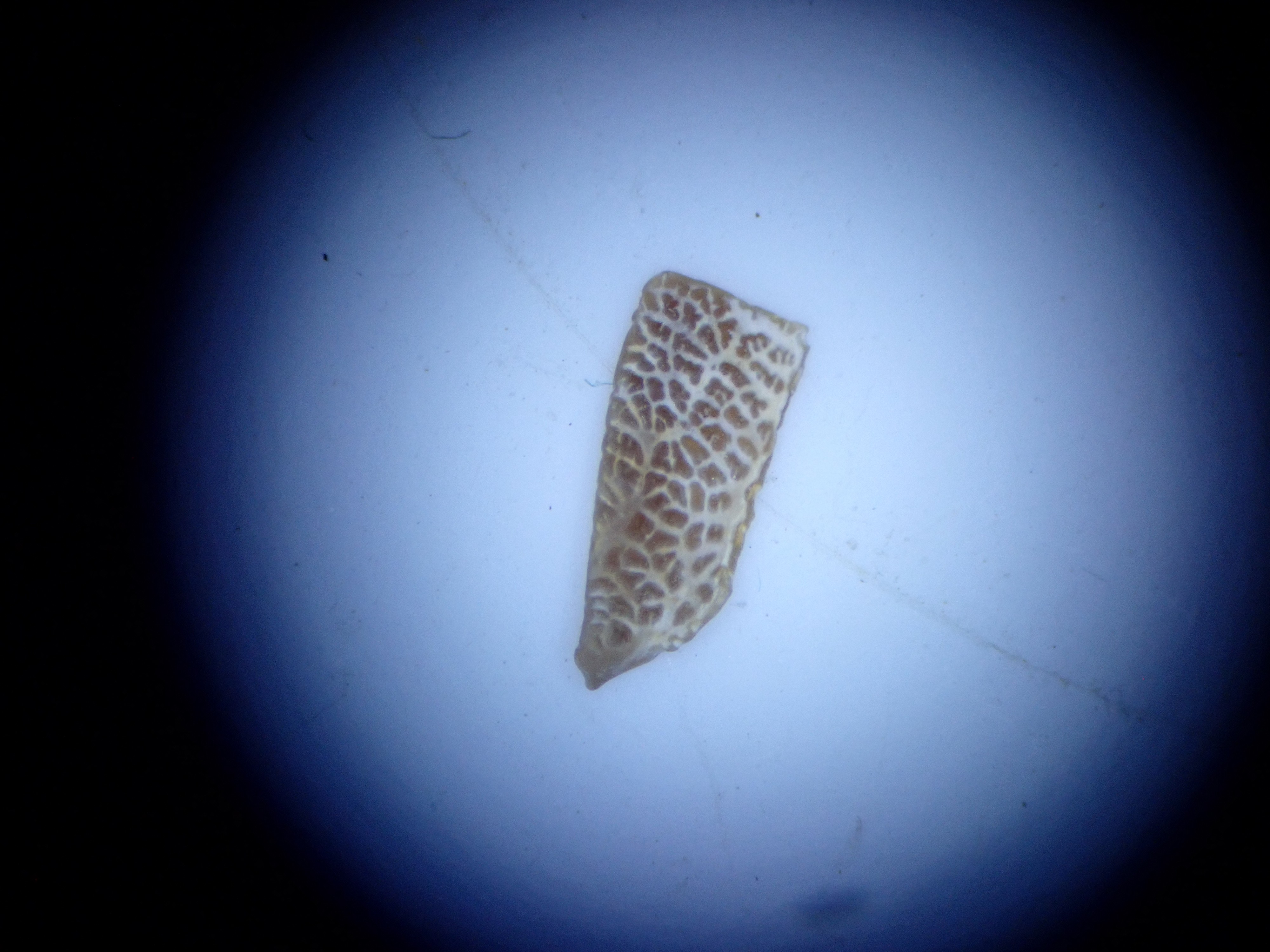

Bonjour
Encore un échantillon ! Je pense comme beaucoup l on suggérer a un morceaux de bivalve ou de crustacé
Les motifs sont trés ressemblant .
Sa a quand même une bonne tête de hiéroglyphe 😜

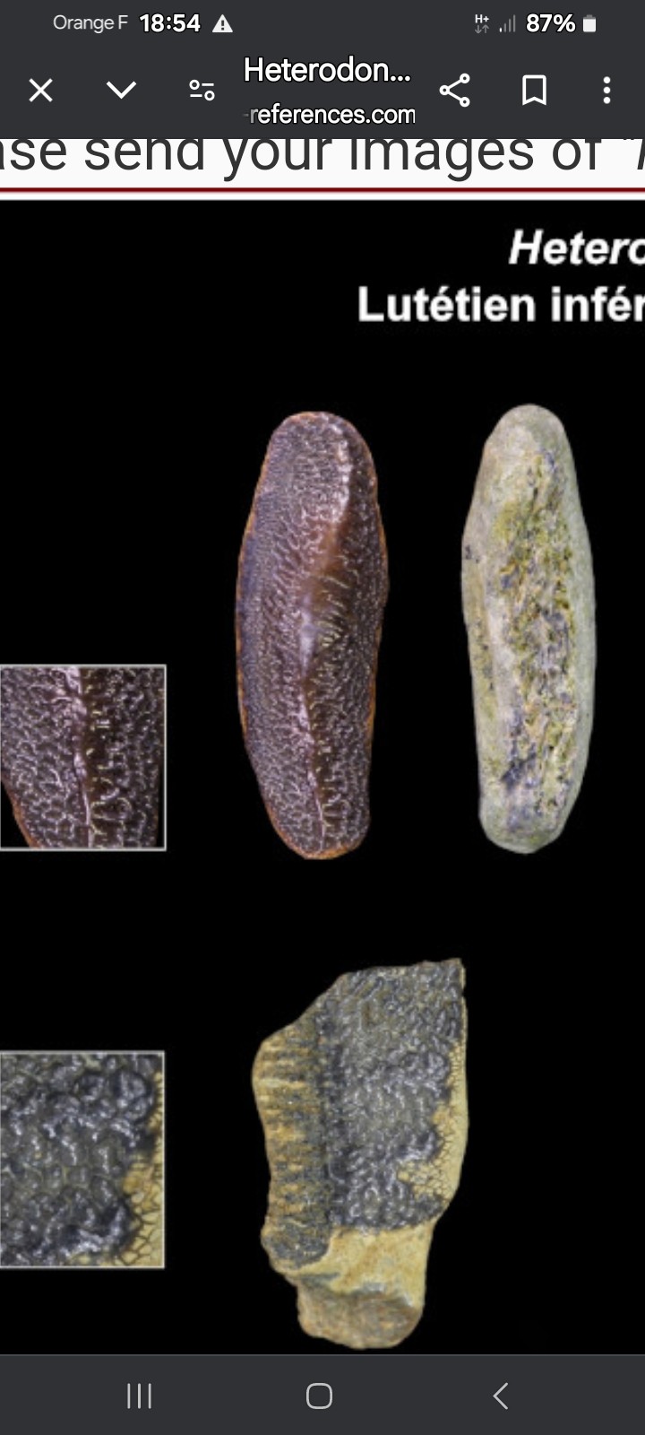

Bonjour Fred
Tu as probablement une dent d'Heterodontus (aussi appelé dans le registre actuel Heterodontus portus jacksonni)
Le genre Heterodontus est nommé pour rappeler la grande diversité de formes des dents suivant l'emplacement sur la mâchoire, allant de petites dents préhensiles à l'avant jusqu'à dents broyeuses sur les cotés (comme ton spécimen)
https://antiqueprintmaproom.com/product/heterodontus-phillipi-port-jackson-shark-or-bul/
Détails d'une mâchoire actuelle
https://www.sharkwater.com/shark-database/sharks/port-jackson-shark/
et dans l'éocène du Bassin parisien
http://vertebresfossiles.free.fr/vertebres_bassin_parisien/planches_elasmo_bp/pl_heterodontus_vincenti_eocene_bp.jpg
