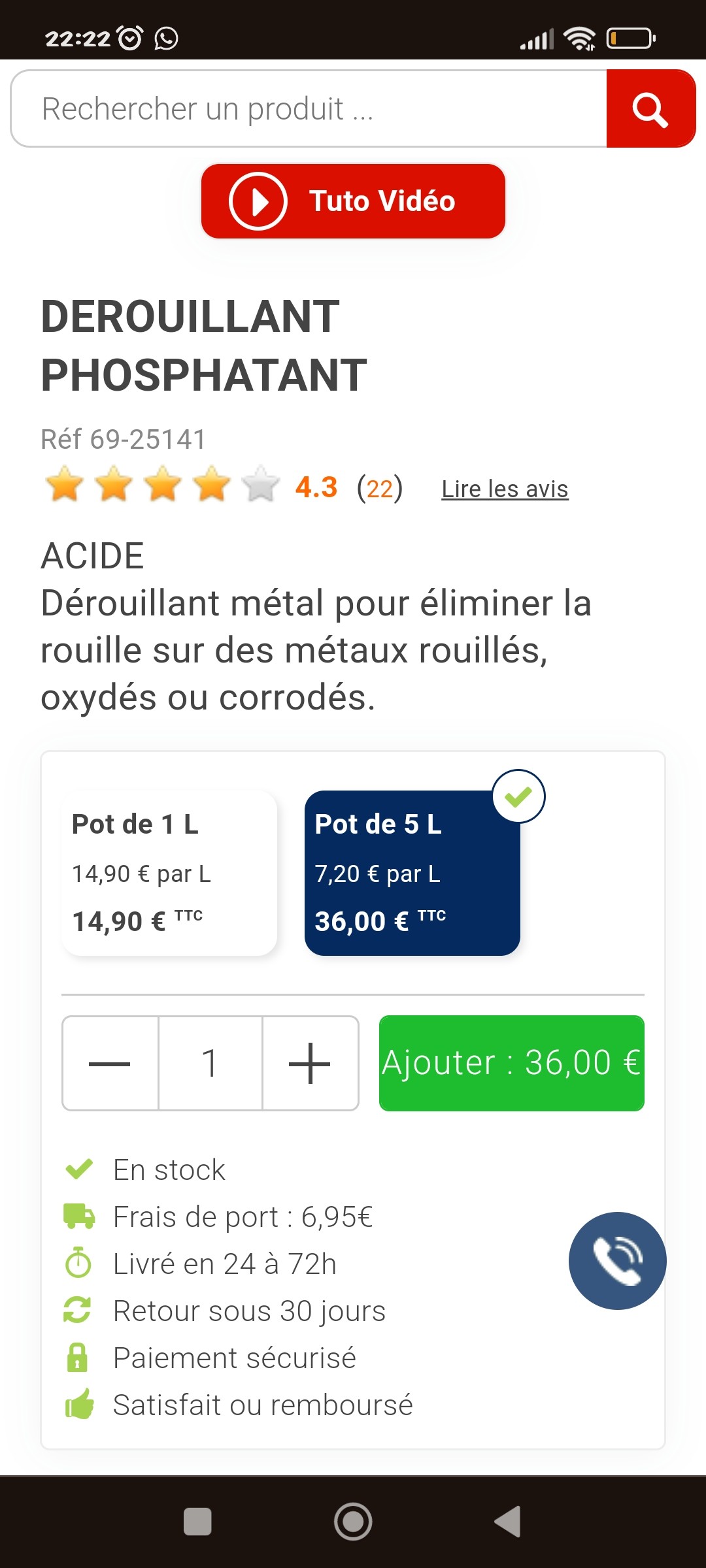

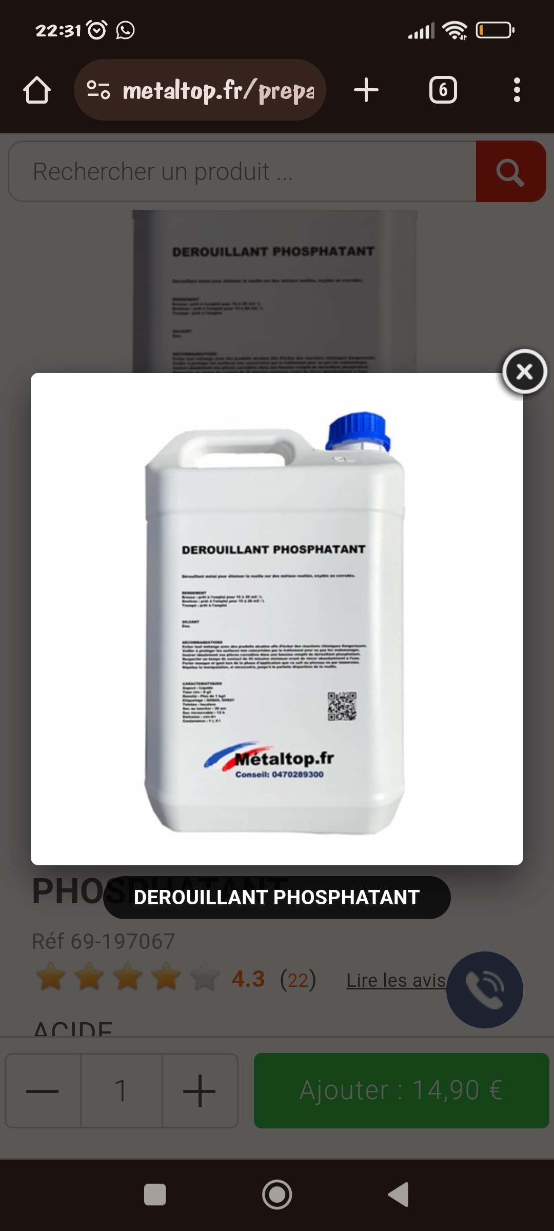

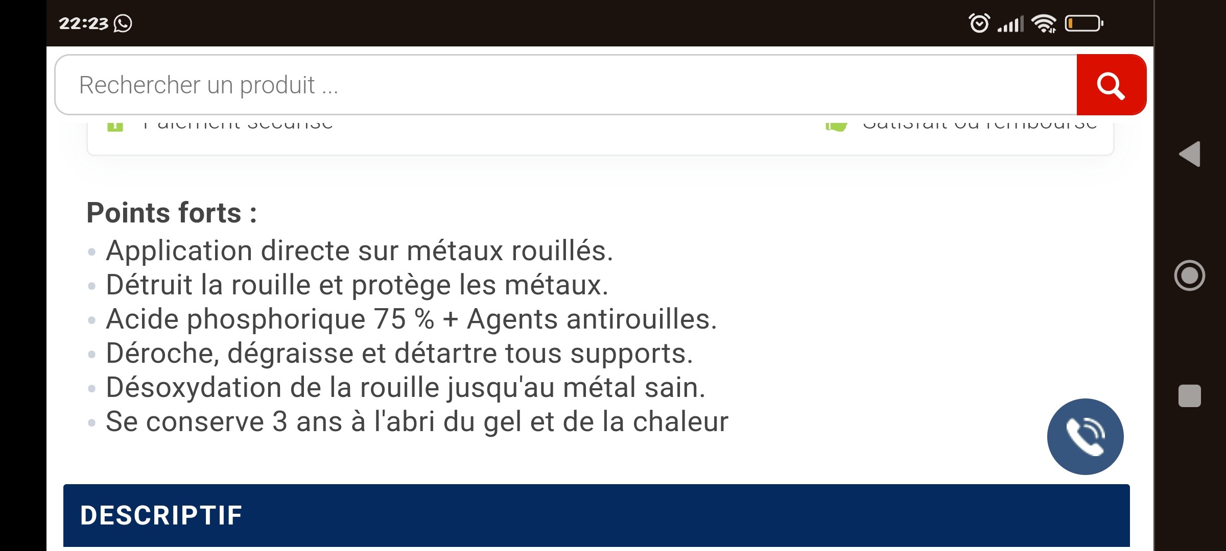

Ce sujet a une simple visée d'économie d'argent en ces temps qui deviennent plutôt compliqué. J'ai trouvé des échantillons de fluorine sur lesquels il y a de légers encroûtements. Je pars donc sur l'acide phosphorique car il n'y a pas d'autres minéraux associés sensibles à cet acide. Mais les prix sont quand même pas donnés. En faisant des recherches je suis tombé sur un produit à base d'acide phosphorique 75% sur un site pour le nettoyage des métaux. Mais j'aimerai votre avis si ce type de produit serait adapté au nettoyage des minéraux car il est quand même plus intéressant en terme de prix (là en tant que première commande je ne paierai ce produit que 33,2€ contre 52€ pour l'acide phosphorique sur un site spécialisé). Ci-dessous les captures d'écran du produit en question. Merci pour vos réponses

Salut
utiliser du "frameto" (parce que ce n'est que ça) sur des minéraux me parait ... risqué
pour une raison simple : que sont les "agents antirouille" ?
l'acide phosphorique est, certes, un peu plus cher (une rapide recherche donne 11€/l sur internet + fdp) mais plus sur

Merci pour la réponse, je me suis dit effectivement que la sécurité reste l'acide phosphorique, mais je pose la question quand même si jamais quelqu'un avait déjà utilisé ce produit alternatif

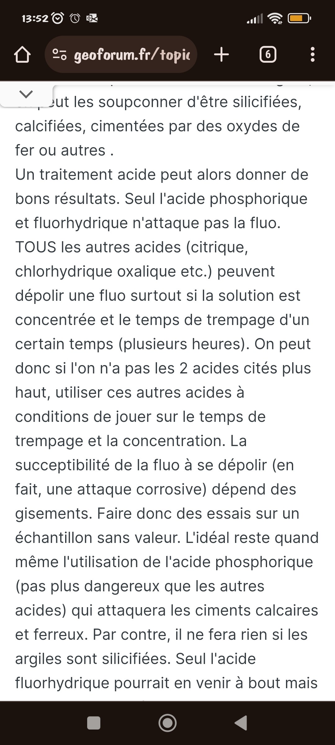

Pour l'acide citrique, Daniel gol avait fait un post en réponse à une question. Apparemment grande prudence concernant l'acide citrique pour les fluo (copie écran ci dessous). Quelqu'un a de l'expérience concernant une éventuelle utilisation de citrique sur fluo ?

je m'en suis servit sur des fluo/dolo de durfort sans problème et à forte dose avec plusieurs jours de trempe
mais effectivement soyez prudent, quel que soit le produit

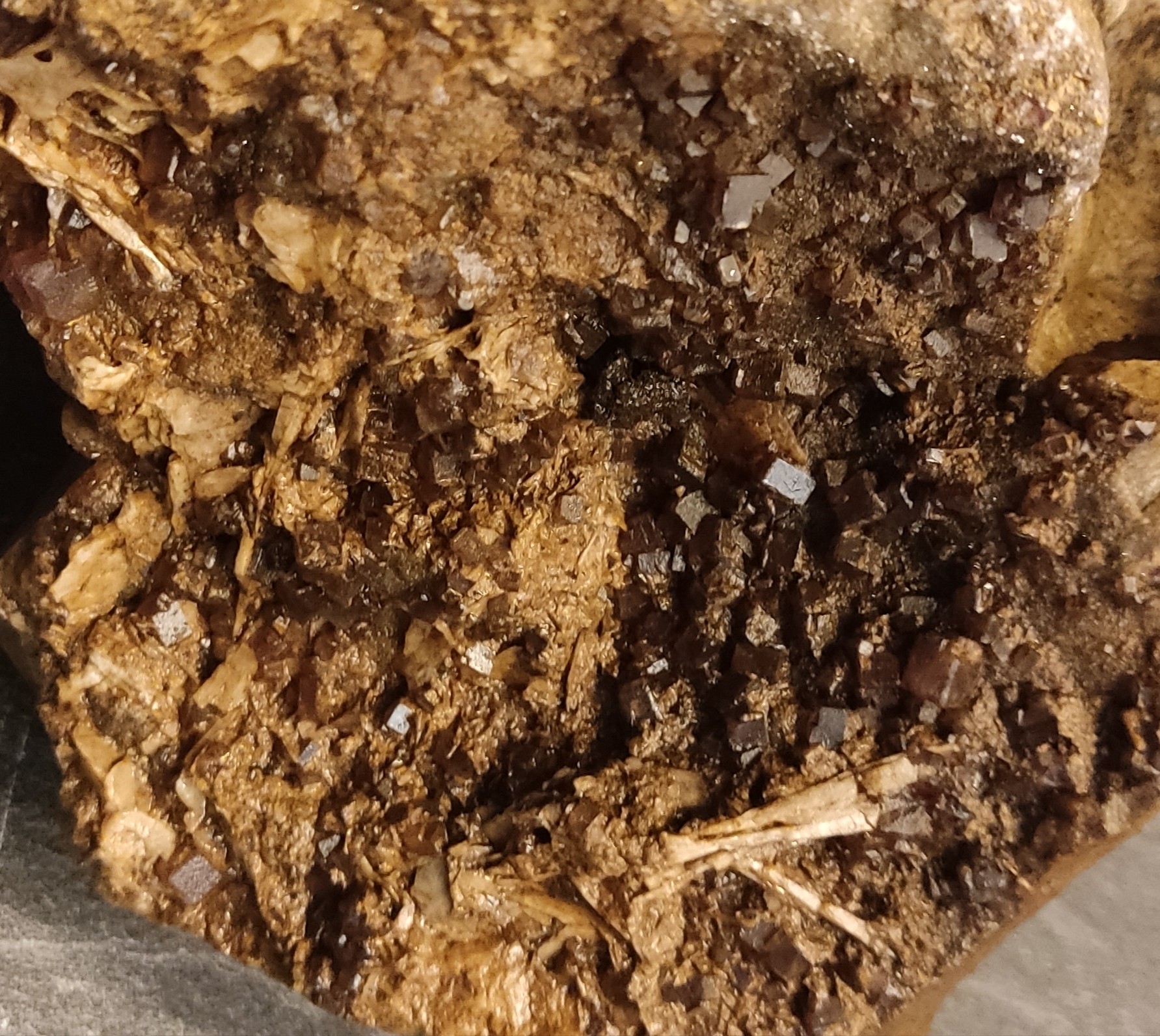

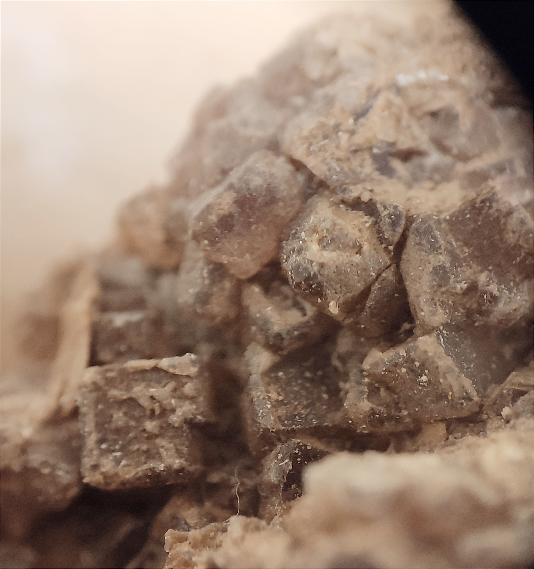

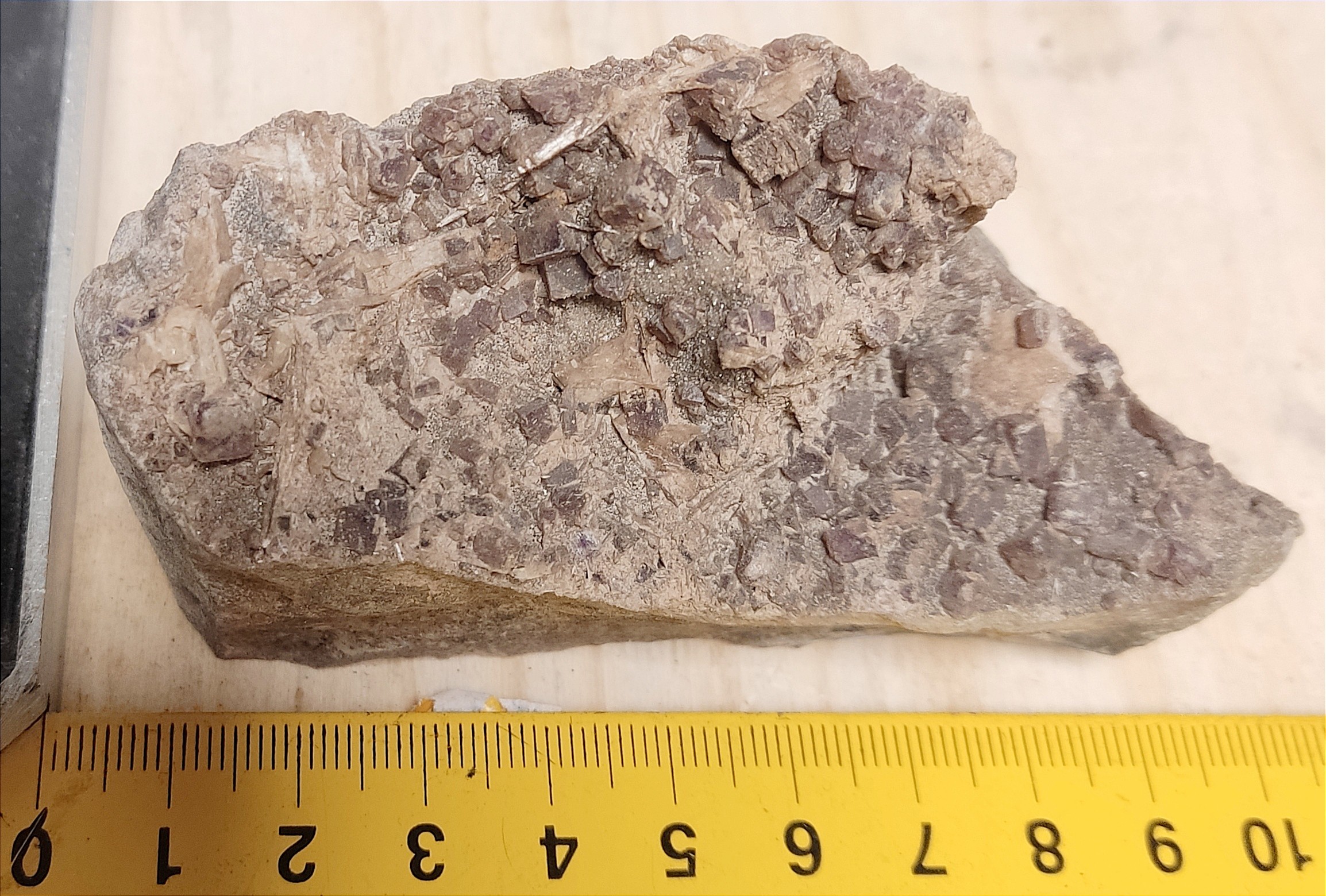

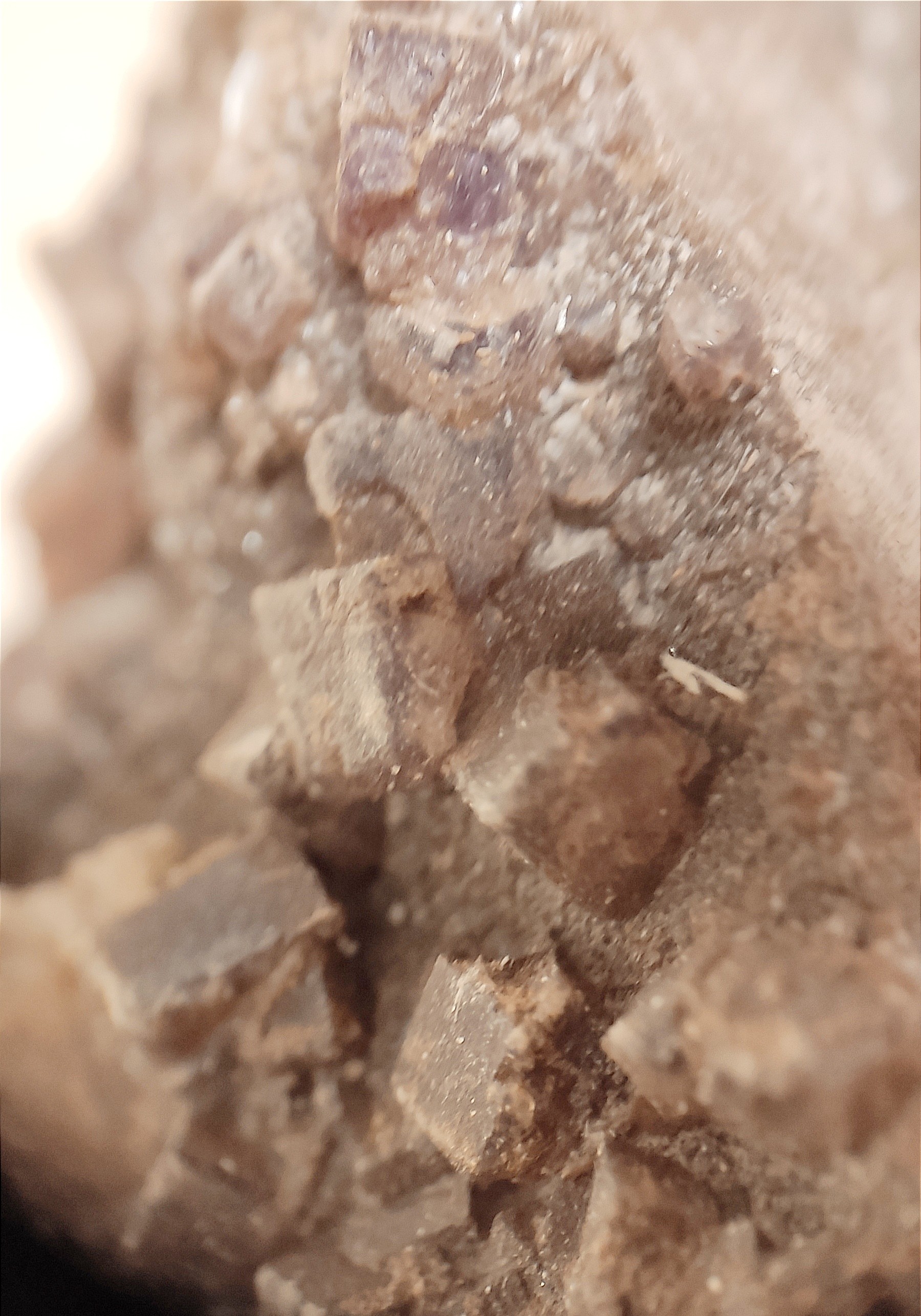

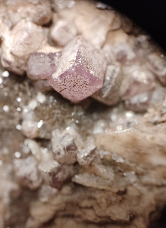

J'ai des pièces avec des dépôts (photos ci dessous, j'ai essayé de zoomer pour mieux voir) qui ont l'air tenaces, est ce que vous pensez que l'acide phosphorique les fera partir ? Car j'ai quelques pièces de ce genre, dont des plus grandes, pour savoir quelle quantité d'acide il me faudrait. Merci de vos retours
Faut essayer, mais il est tout à fait possible que ce soit de la silice donc rien à faire (j'exclue le Fluorhydrique trop dangereux à manipuler.
Pour le phosphorique, une mienne connaissance (que j'aime beaucoup, s'il me lit, mais que je ne connais pas assez pour prétendre que c'est un ami.... bref) mettait ses fluos dans un bain de phosphorique (dans des boites !) dans un contenant isolé avec un petit chauffage d'appoint ce qui est maintenant une température ambiante à 30° ou quelque chose comme ça, ce qui accélérait la réaction (sur des oxydes de fer surtout).

Je ne veux pas etre rabat joie ....mais vu l etat de surface des cristaux que l on semble deviner sur les photos ...meme si tout l encroutement est enlevé....une fois les pieces seches ....cela ne sera vraiment pas formidable .... ( pour etre diplomatique). Oter l enduit ne rendra pas les cubes brillants......
Il y a 2 heures, icarealcyon a dit :
+1 avec montroc81, l'enduit semble siliceux. Cela ne partira pas avec le phosphorique. Tout au plus, s'il y a des micro-cristaux de quartz, une fois propres, ceux-ci pourront donner un aspect "sucré" aux cubes de fluo .
Arf dommage. Après la pièce en photos c'est pas la meilleure, c'était juste pour illustrer le genre d'encroûtements rencontrés. Et concernant cet enduit probablement silicieux, juste pour comprendre comme je suis novice, comment se forme-t-il et pourquoi l'acide ne peut pas le retirer ? Merci bien
