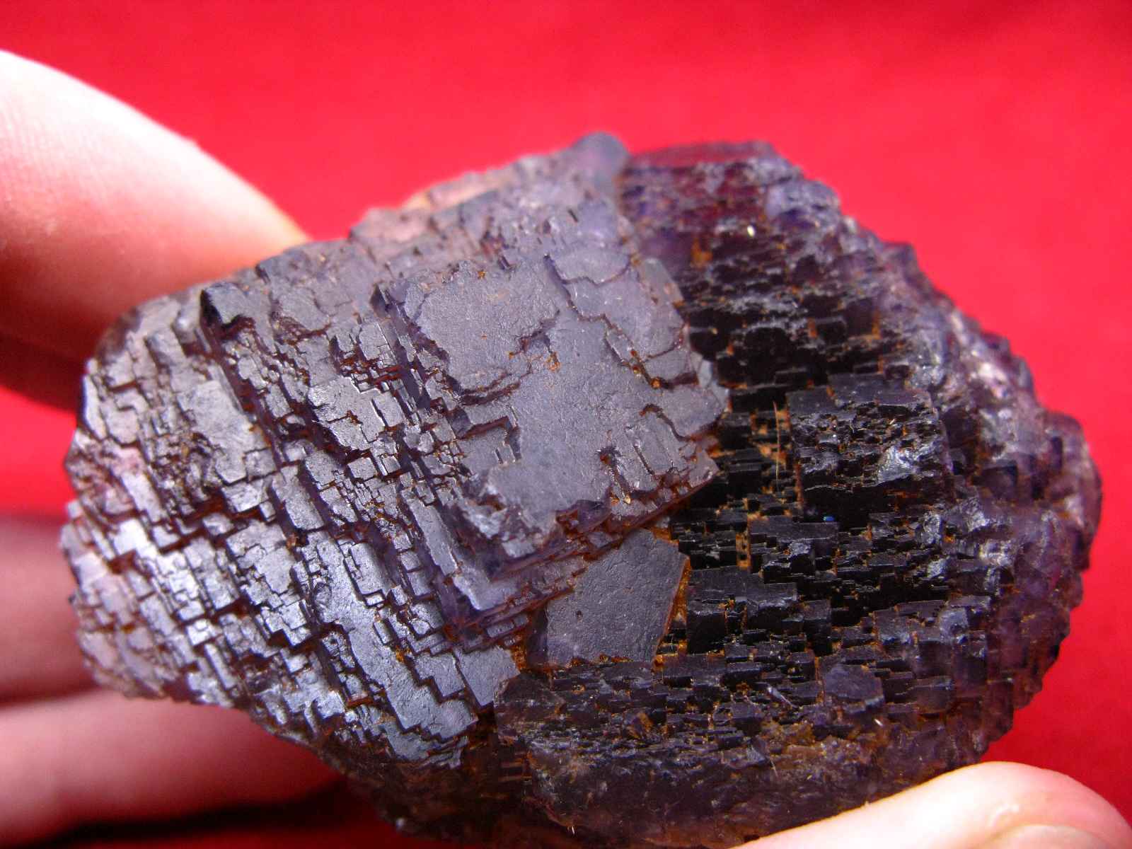

Hop, voila la fluo de Rancennes qui ressemble tres fort a celle de André (Qu'en dis tu ?)
La fluorine en escalier... excuse moi André, mais tu vas dire que je m'acharne avec toi, mais, je ne les trouve pas fort "pyramide azteque"... mais, encore heureux qu'il y a des gens avec des idées differentes, cela permet de discuter et d'ouvrir de nouvelles voies non ? :clin-oeil:

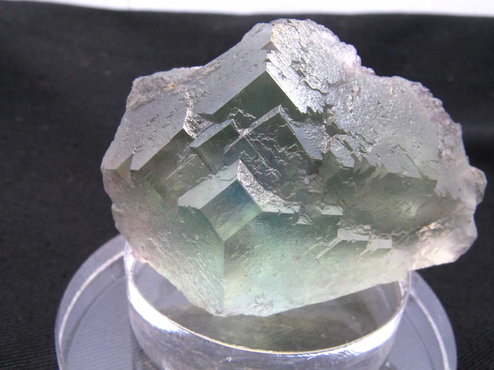

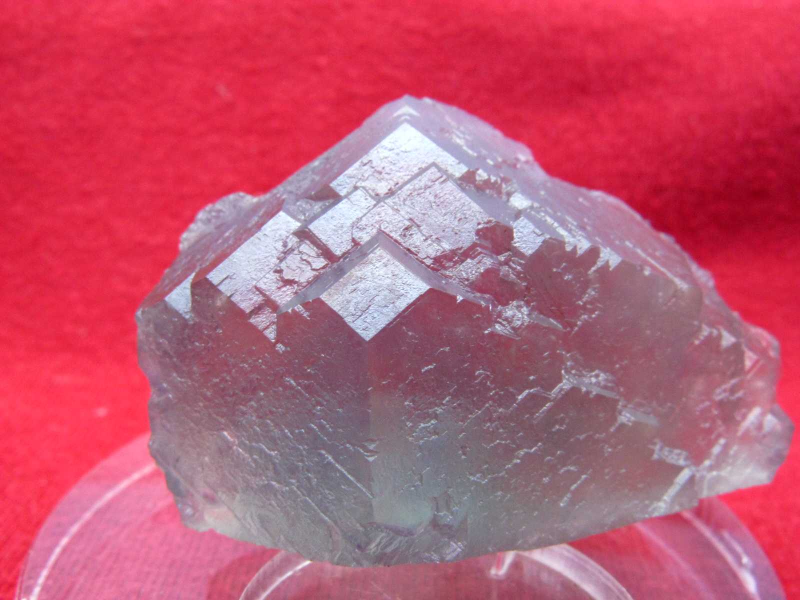

Pour revenir aux fluos de couleur differentes des habituelles couleurs foncées, j'avais fais mention d'un cristal vert clair et completement translucide (il me semble en debut de sujet... :sourire: ). Je l'ai retrouvé et tenté de le prendre en photo. ce type de fmuo, je ne l'ai rencontré qu'une fois, et la poche est dans de la fluo massive que l'on ne peut trvailler sans la cliver :clown: Donc, je ne m'y suis pas attardé. J'ai obtenu un petit cristal, et j'ai tout laissé la en place. Je prefere savoir les cristaux intacts et innaccessible qu'en avoir des miettes a la maison !
Donc, voila le cristal en question, d'un beau vert leger (mais qui ne passe pas a l'APN, pour pas changer abec les fluos vertes!!!) et coimpletement translucide. Il fait grosso-modo 6 cm de large.
sur fond noir : post-1569-1201279516_thumb.jpg
et sur fond rouge : post-1569-1201279565_thumb.jpg

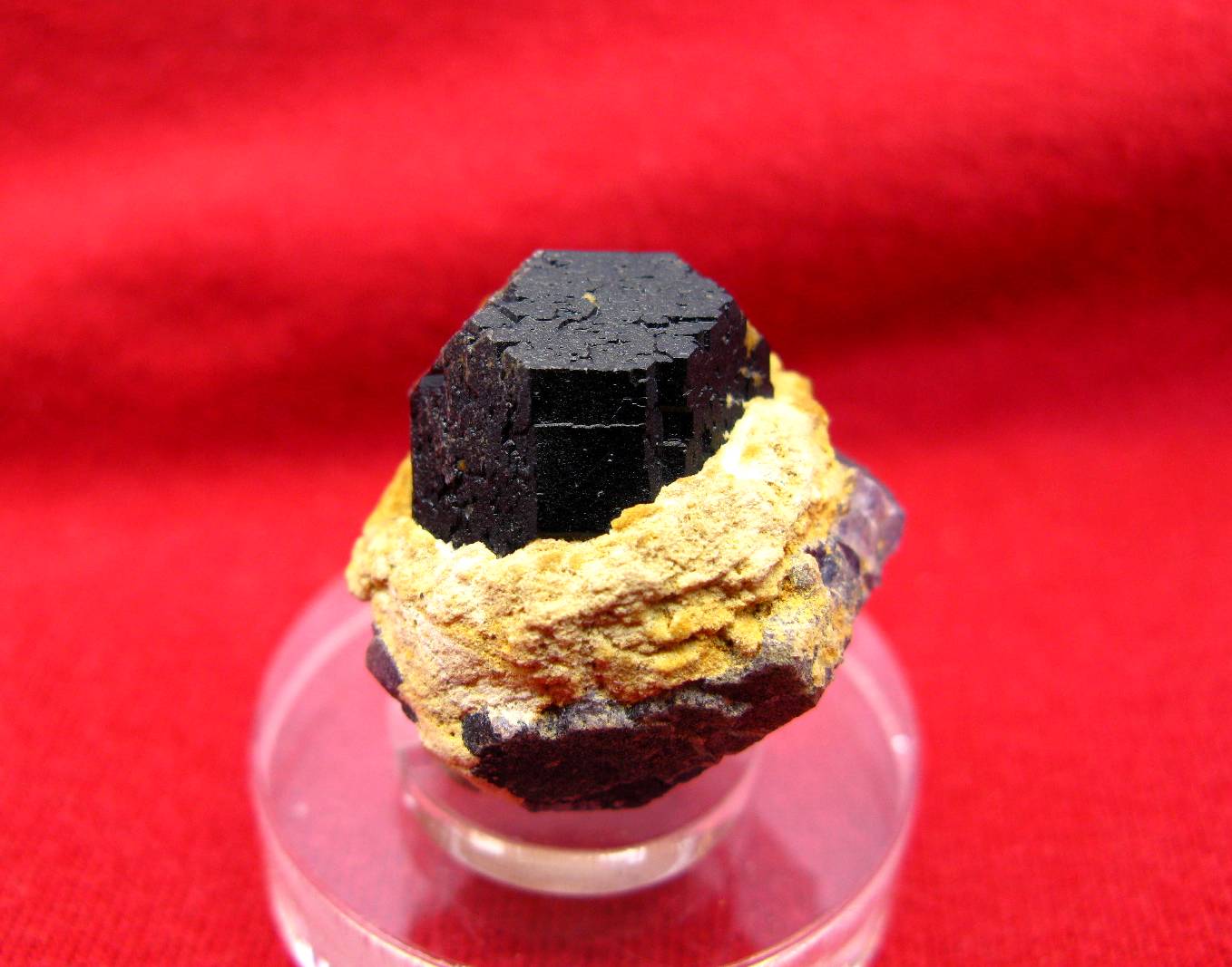

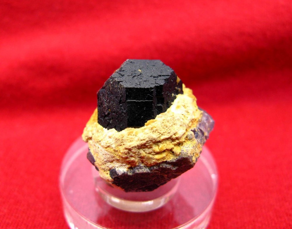

Aussi, André, j'ai pas mal reflechi sur la forme des fluos de Foisches, et j'en suis certain, ce ne sont pas des octaedres tronqués ! Si tu prends un octaedre et que tu tronques ses sommets, on obtient pas le bon polyedre.
Par contre, si l'on se base sur un cube où l'on tronque ses sommets, on obtient cette forme...
La difference est que les petits carrés souvent tres nets sur les cristaux, seraient basculés de 45° en trop dans l'hypotese d'un octaedre tronqué.
Maintenant est de trouver une denomination correcte pour ce volume a 16 faces... (ca se dit comment 16 en latin ????)
Voial pour ma petite pensée de ce soir :grand sourire:
Speleoinsomniaque,
La forme courante des cristaux de fluorite à Foische, et souvent ailleurs, est une association de l'octaèdre et du cube donnant 8 faces hexagonales semi-régulières (octaèdre) et 6 faces carrées (cube).
Soit 14 faces en tout.
Note: cette forme de base octaèdrique est témoin de conditions de température et pressions différentes de la situation où la forme de base est le cube (tronqué alors souvent sur les arêtes comme à Ave et Auffe, Belgique, 30 Km de Foische; température et presion plus faible).
Cette forme correspond bien à la formation d'un octaèdre tronqué sur ses 6 sommets (lesquels sont sur les axes cristallographiques).
Parfois on l'appelle cuboctaèdre mais je ne crois pas que cela réponde à un nom admis par les cristallographes.

Pour ce qui est de la reflexion de la forme, je pensais comme toi .... au debut. La raison me poussait a immaginer un octaedre dont les somets seraient coupés. donc 8+6=14 faces. Mais, moi, sur le cristal, j'en ai compté 18 ! donc, il y a un stud comme on dit chez moi (il y a un soucis quoi ! :P )
la reflexion avancant et n'etant pas vraiment aisée par le poids des ages s'avancant, au bout de quelques jours, j'ai enfin trouvé LA solution ! enfin... je crois :clown:
Si l'on observe bien la photo ci dessous (un de mes cristaux preferés d'ailleur !) le cristal est pris bien de face. C'est comme si l'on voyait un cube classique de face ! A la seule difference que ici, les arretes classiques sont remplacées par des faces a 45°.
Alors, je repete et tout le monde compte avec moi pour eviter les fautes de calcul :question:
6 faces carrées du "pseudo cube"
4 faces remplacant les arretes horizontales superieures
4 faces remplacant les arretes horizontales inferieures
4 faces remplacant les arretes verticales du cube
Au total, on obtient bien une forme a 18 faces.
Donc, j'en conclu que les cuboctaedres de Foisches sont en realité des cubes aux arretes fortement tronquées.
Maintenant, ce qui serait super ( il mme semble) ce serait de cliver un cristal pour voir s'il se clive suivant la meme maniere qu'un cube (image d'un octaedre enfermé dans le cubes si qq'un me comprend :surpris: )
Et s'il se clive tout paeil qu'un cube classique, cela voudrait bien dire que la base eest un cube et non un octaedre non ?
A vous les cristalographes... :super:

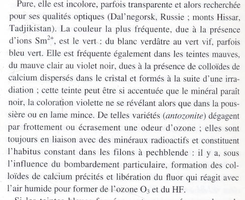

citation de Pachy:Ces variétés, appelées antozonite, bombardées par une radiation, libèrent des ions Ca²+ et des ions fluor. Ceux-ci réagissent sur l'air humide en formant HF et de l'ozone.
Ceci est aussi senti à l'écrasement et au frottement.
Les auteurs relient le fait à la présence proche de minéraux radioactifs, dans le filon.
Voila ce qu'indique la littérature.
Comme j'aime la rigueur et les citations complètes question d'exactitude , voici le texte qui me fait réfléchir encore sur cette énigme:
Certes les colloïdes responsables de la coloration violette à noire sont ici dûs à une irradiation naturelle (sans doute longue et certainement pas instantannée), mais je ne vois nullement une indication ici disant que l'irradiation artificielle d'une fluorine "antozonite" puisse dégager de l'ozone; il est clairement écrit et rien de plus que " de telles variétés dégagent par frottement ou par écrasement de l'ozone".
+ "habitus constant des filons à pech blende" y a-t-il de la pechblende à Foisches ? ça se saurait ...
et c'est uniquement dans ce cas de présence de pechblende (fin du texte) qu' il y a liberation de fluor qui réagit à l'air humide pour donner l'ozone.
Navré d'ennuyer le monde avec ma lecture très rigoureuse mais ce texte ne justifie en rien la possibilité de faire apparaître spontanément par une irradiation artificielle de l'ozone, rien ne le dit. Constatez par vous même.

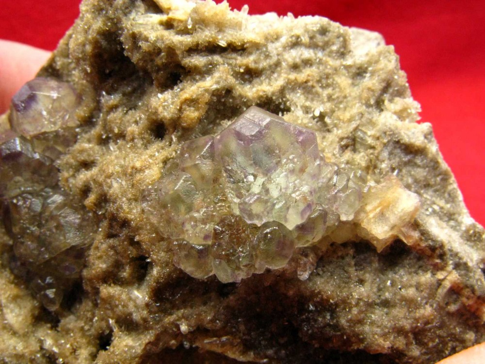

Et pour arreter provisoirement avec ce sujet un peu rebarbatif, voir chiant pour cerrtains, je continue avec une photo d'une fluorine toujours de la région des Ardennes, une fluorine de Rochefort en Belgique.
Fluorine de Rochefort en Belgique.
Toujours la meme forme à 18 faces, vert clair avec un peu de violet, le tout fort translucide reposant sur une gangue de calcaire silicieux.
Ce qui est marrant, c'ets cette espece de constance de la forme suivant les differents gites, et la gangue souvent calcaire silicifié...
