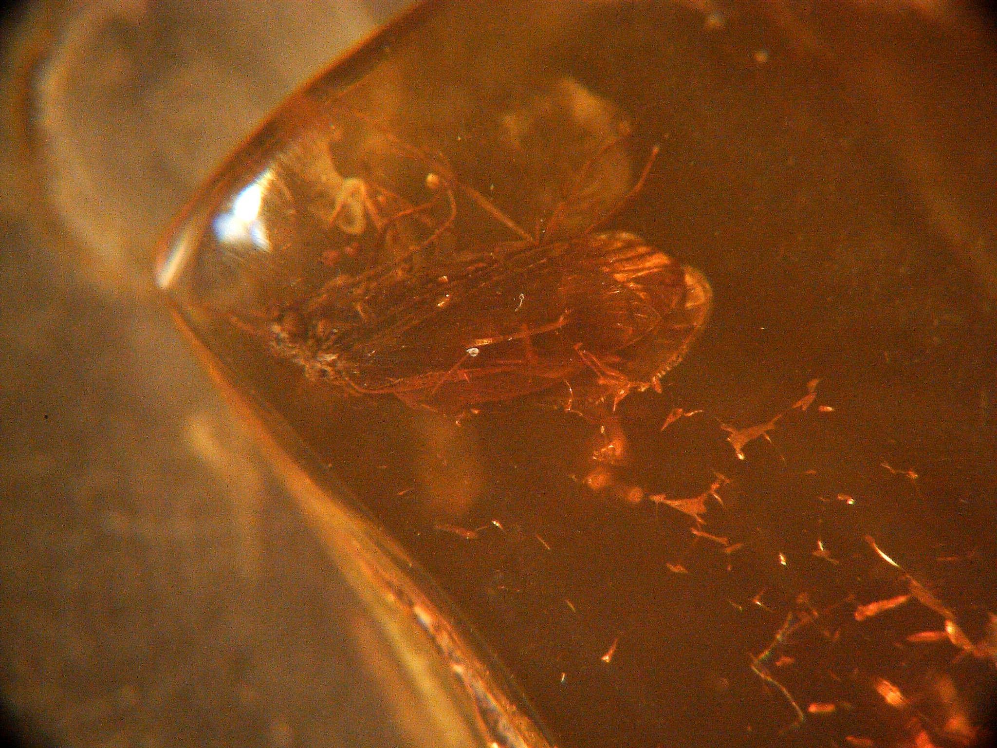

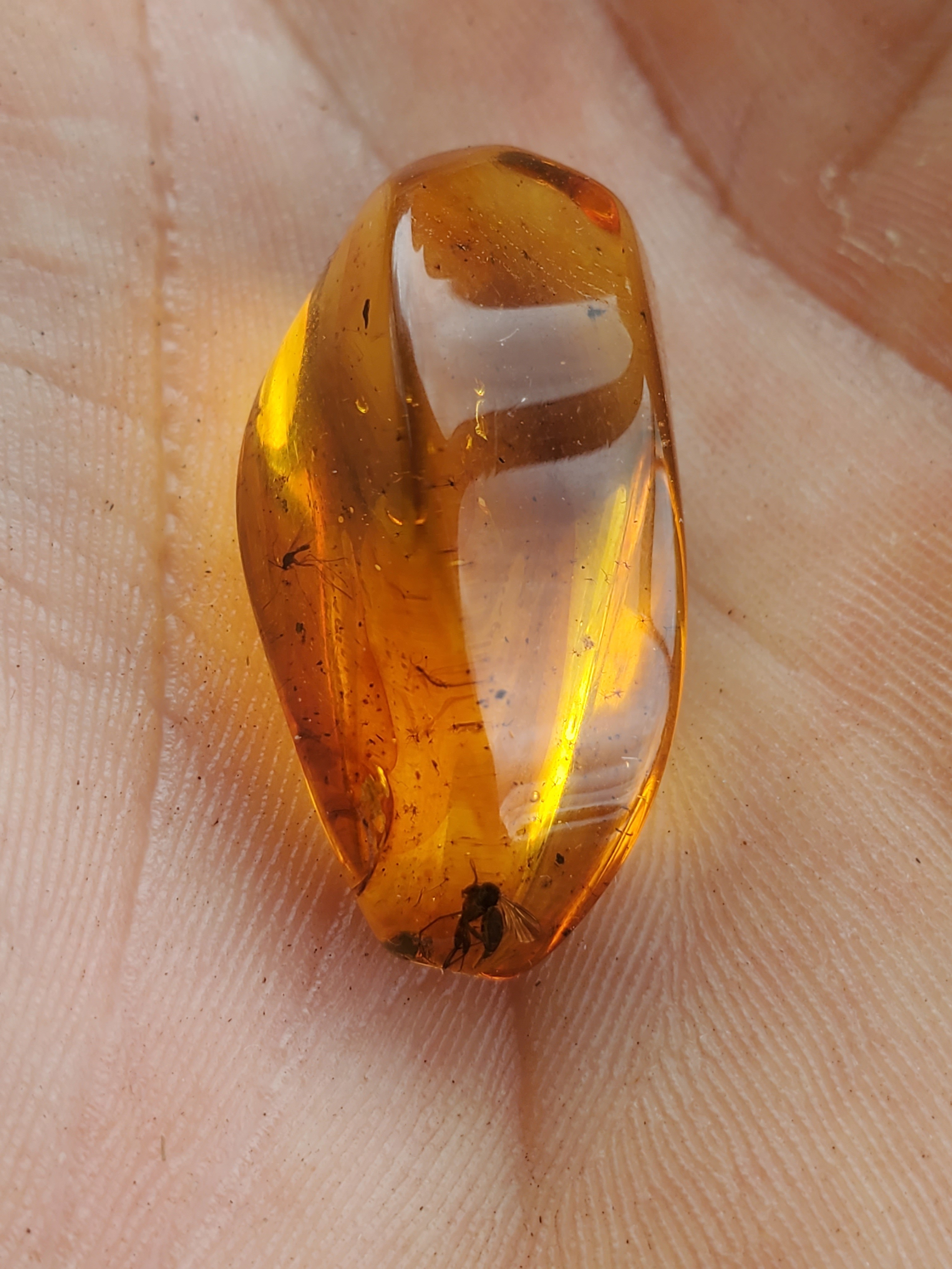

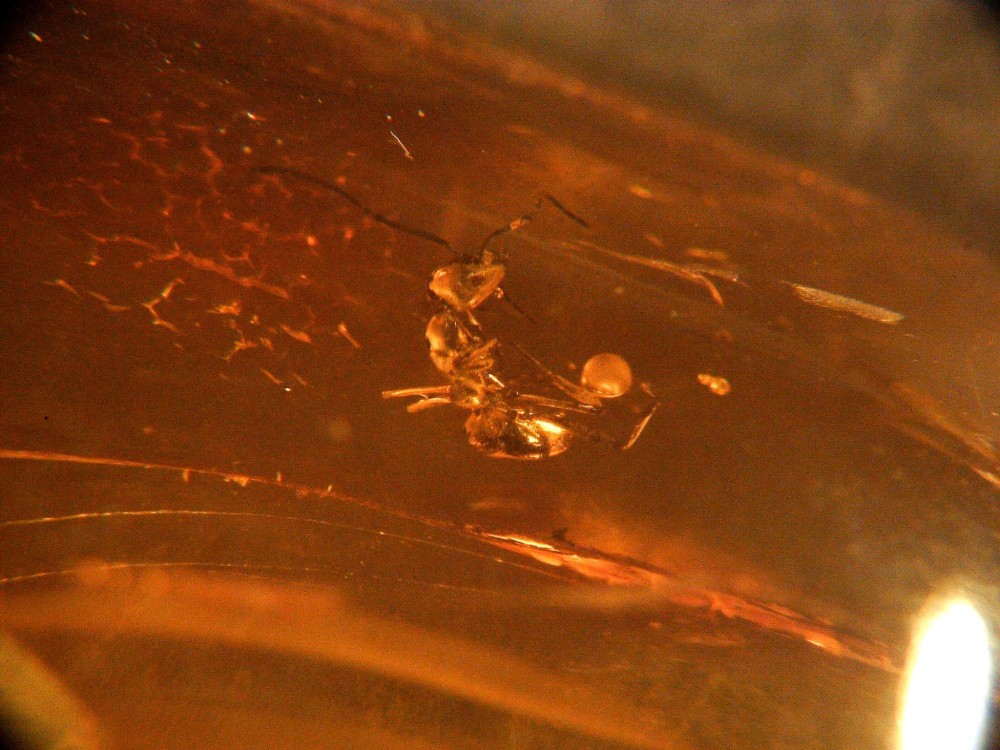

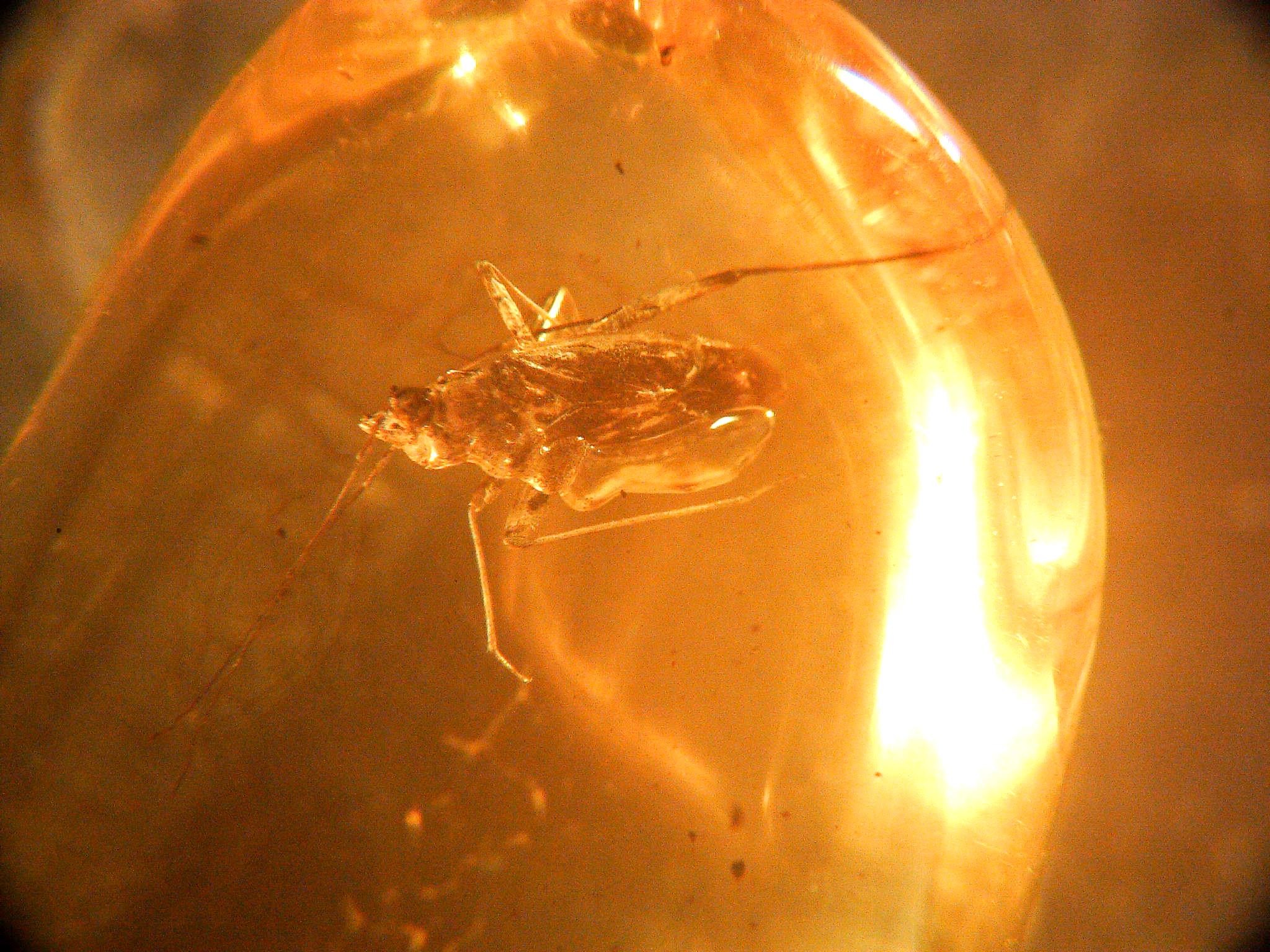

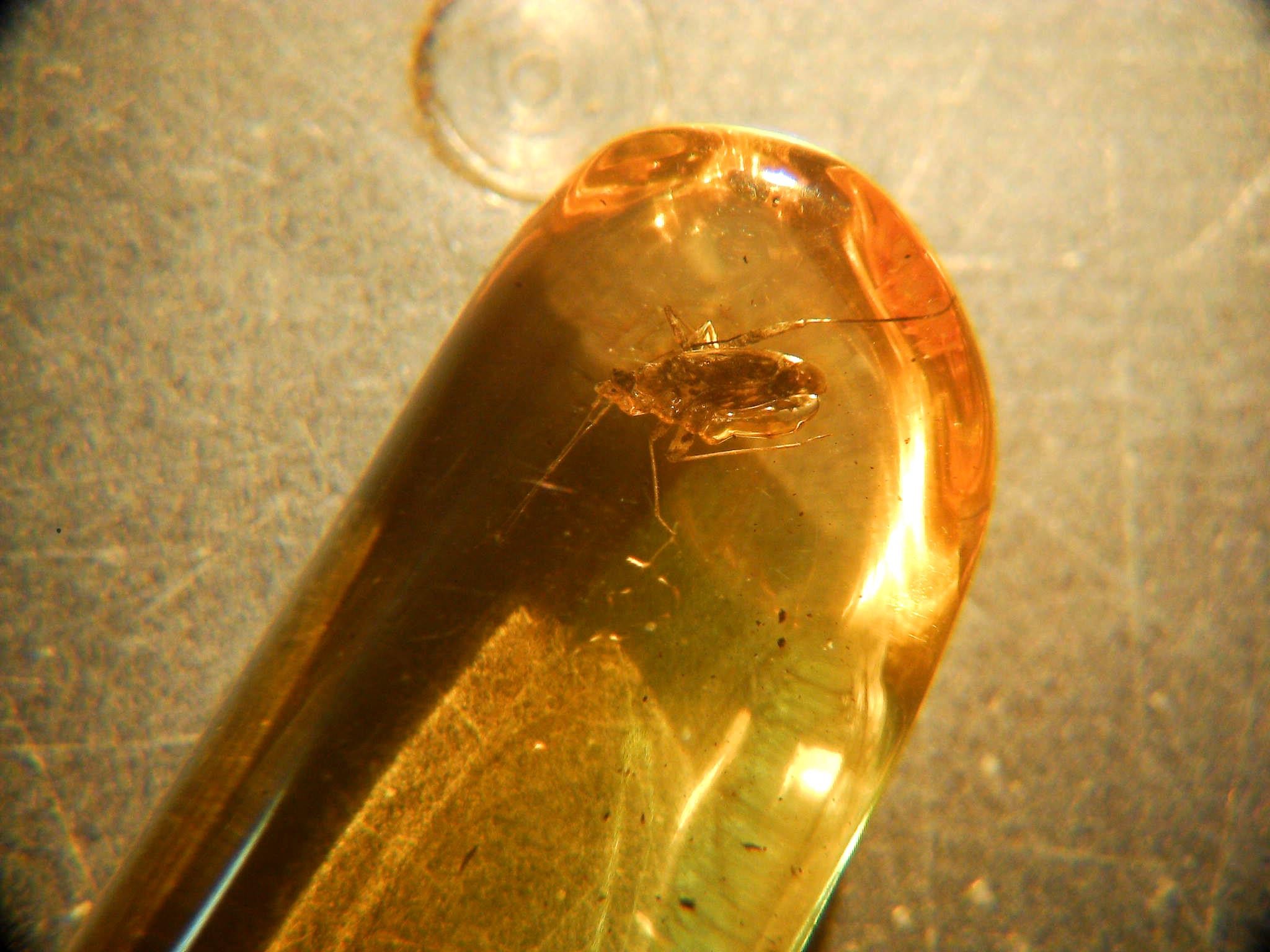

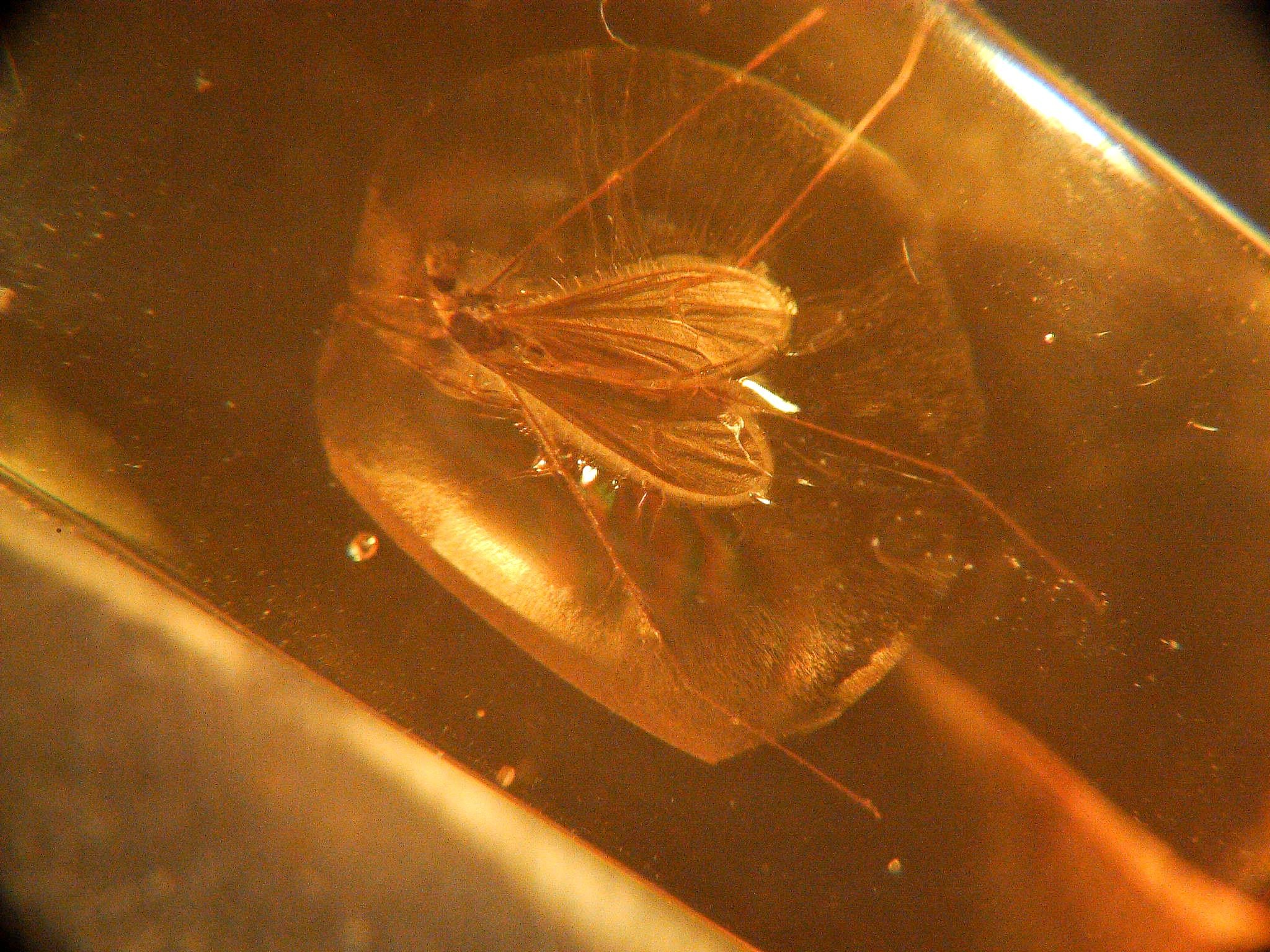

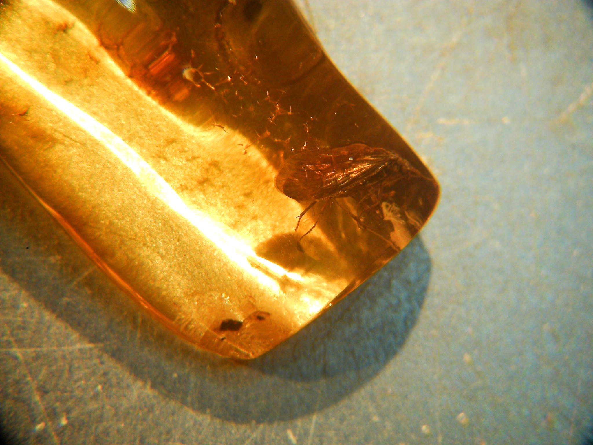

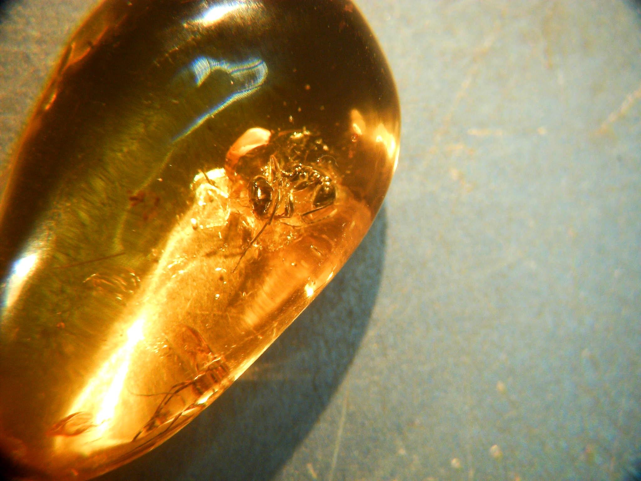

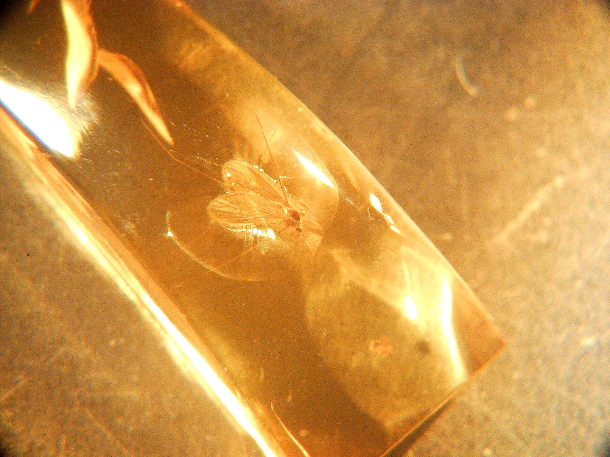

ritchibambou Posté(e) 1 août 2023 Signaler Partager Posté(e) 1 août 2023 Bonjour, je sollicite votre aide afin de m'aider à l'identification de 2 insectes piégés dans de l'ambre. Le plus gros mesure environ 3,5mm et le plus petit mesure quand à lui 1mm maximum. Pour le plus gros je partirais sur Nematocera cecidomyïdae Nematocera sciaridae Ou Nylanderia ...??? Pour le plus petit ? (Situé sur le milieu gauche de la dernière photo) Citer Lien vers le commentaire Partager sur d’autres sites More sharing options...

elasmo Posté(e) 2 août 2023 Signaler Partager Posté(e) 2 août 2023 Bonjour Le problème des ambres de la Baltique c'est qu'il y a tellement de trucs faux, que l'on ne sait jamais si l'on à faire à des inclusions récentes ou anciennes (fossiles) Le premier me ferait penser à un moustique ou à un diptère au sens large https://fr.wikipedia.org/wiki/Moustique#/media/Fichier:Aedes_albopictus_on_human_skin.jpg Citer Lien vers le commentaire Partager sur d’autres sites More sharing options...
ice tea Posté(e) 2 août 2023 Signaler Partager Posté(e) 2 août 2023 Bonjour, Si ce n'est pas un moustique, ça y ressemble beaucoup. ice tea Citer Lien vers le commentaire Partager sur d’autres sites More sharing options...
Manu34 Posté(e) 2 août 2023 Signaler Partager Posté(e) 2 août 2023 Ils ne me paraissent pas très vieux ces insectes là. Pas assez "abîmés".... Je suis loin d'être un expert mais je m'assurerais déjà que c'est de l'ambre avant de chercher quelque identification. C'est juste mon impression d'amateur. Cette pièce est sur un site marchand. Si vous êtes le vendeur, vous devez savoir ce que vous avez en main et voulez peut-être pouvoir indiquer le petit nom des bestioles... Si vous êtes acquéreur , méfiez-vous, il y a beaucoup de faux en circulation comme dit elasmo, et je trouve que ce morceau d'ambre est très homogène, très parfait, ce qui est plutôt rare dans du baltique je pense. Moi en tant qu'acquéreur je m'abstiendrais sans l'avoir d'abord en main. Citer Lien vers le commentaire Partager sur d’autres sites More sharing options...
ritchibambou Posté(e) 2 août 2023 Auteur Signaler Partager Posté(e) 2 août 2023 Bonjour à vous, je l'ai effectivement acheté sur un site marchand dont on distingue le nom sur les photos... j'ai effectué les tests, il en est ressorti que l'ambre paraissait être vraie, il est également difficile de le voir sur les photos mais se trouve de nombreuses petites inclusions millimétriques disséminés dans celle-ci...ayant également eu un doute à la réception... Citer Lien vers le commentaire Partager sur d’autres sites More sharing options...

icarealcyon Posté(e) 3 août 2023 Signaler Partager Posté(e) 3 août 2023 +1 avec Manu 34, tous ces tests sont faciles à réaliser. Déjà, le test de fluorescence aux UV longs, en plus de la luminescence propre à l'ambre (jaune clair à verdâtre pour l'ambre balte, blanc-bleu et très forte pour l'ambre birman), vous renseigne sur le sens et la cohérence de la coulée, et c'est un bon apport pour une authentification. Votre clé d'identification est tirée d'un des tout meilleurs petits livres existant sur l'ambre: Andrew ROSS, "Amber, the natural time capsule" . J'espère que la source est citée sur le site dont vous parlez. il est intéressant de mener cette recherche en fonction de ces clés d'identification. D'après elle, en la suivant pour votre bestiole je trouve que c'est un Mycetophilidae (mouche des champignons). La netteté et l'aspect sombre de la surface de l'insecte m'étonnent pour du balte. Il est plus fréquent qu'ils soient recouverts d'une sorte de voile blanchâtre dans l'ambre balte. Par contre, un tel voile n'existe pas dans l'ambre birman. Ceci dit, j'ai déjà vu sur ledit site marchand des pièces d'ambre manifestement birmanes, avec des inclusions communes, vendues pour du balte. Le client est gagnant sur l'ancienneté des inclusions (99 Ma en moyenne contre 55-35MA ) mais perdant sur le prix pratiqué, qui est celui du balte et non celui du birman. Citer Lien vers le commentaire Partager sur d’autres sites More sharing options...
ritchibambou Posté(e) 3 août 2023 Auteur Signaler Partager Posté(e) 3 août 2023 Un grand merci à vous 🙏 pour ces informations de grandes valeurs. Je vais donc me pencher sur l'ambre Birman. Cdt Citer Lien vers le commentaire Partager sur d’autres sites More sharing options...

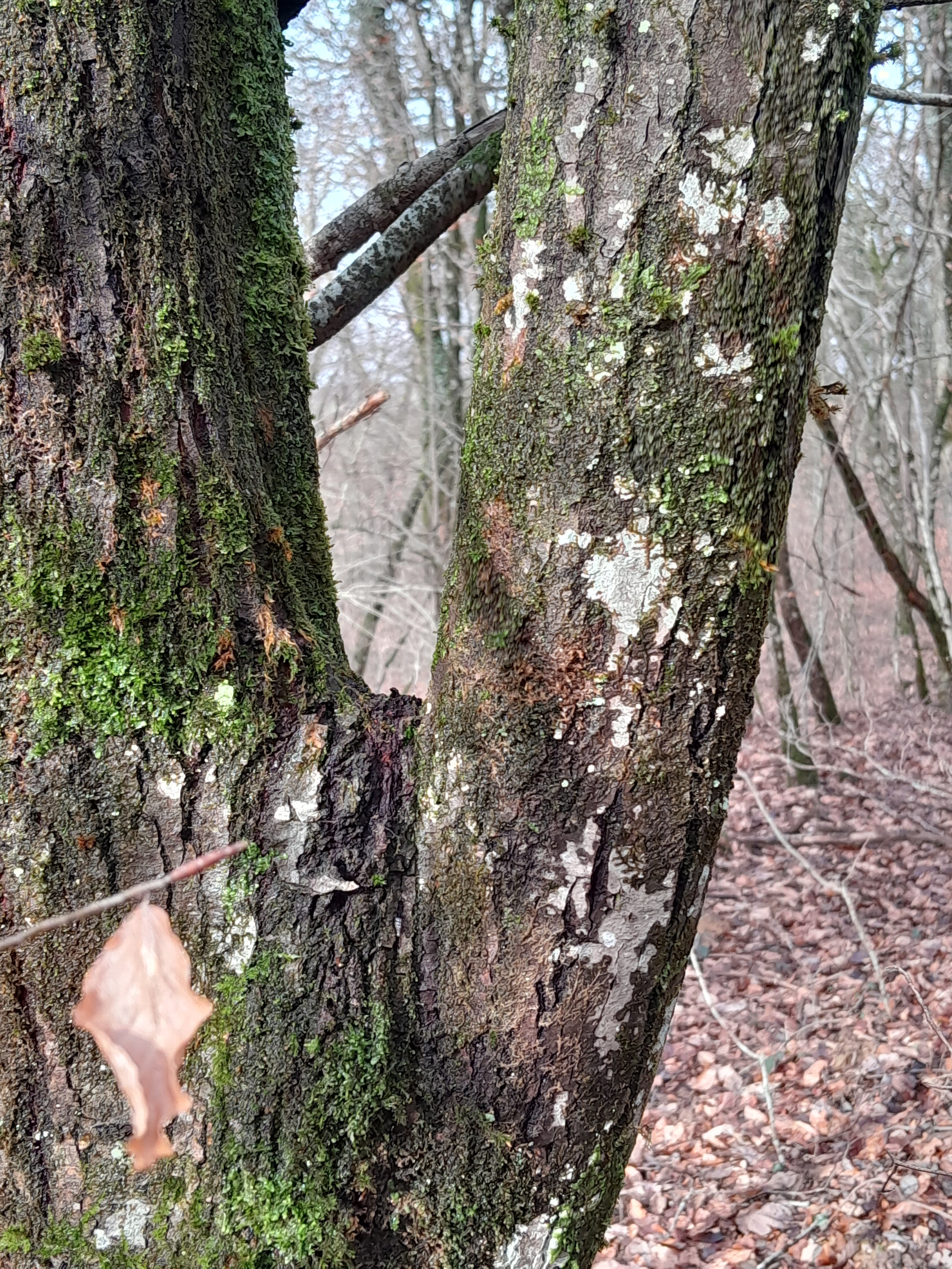

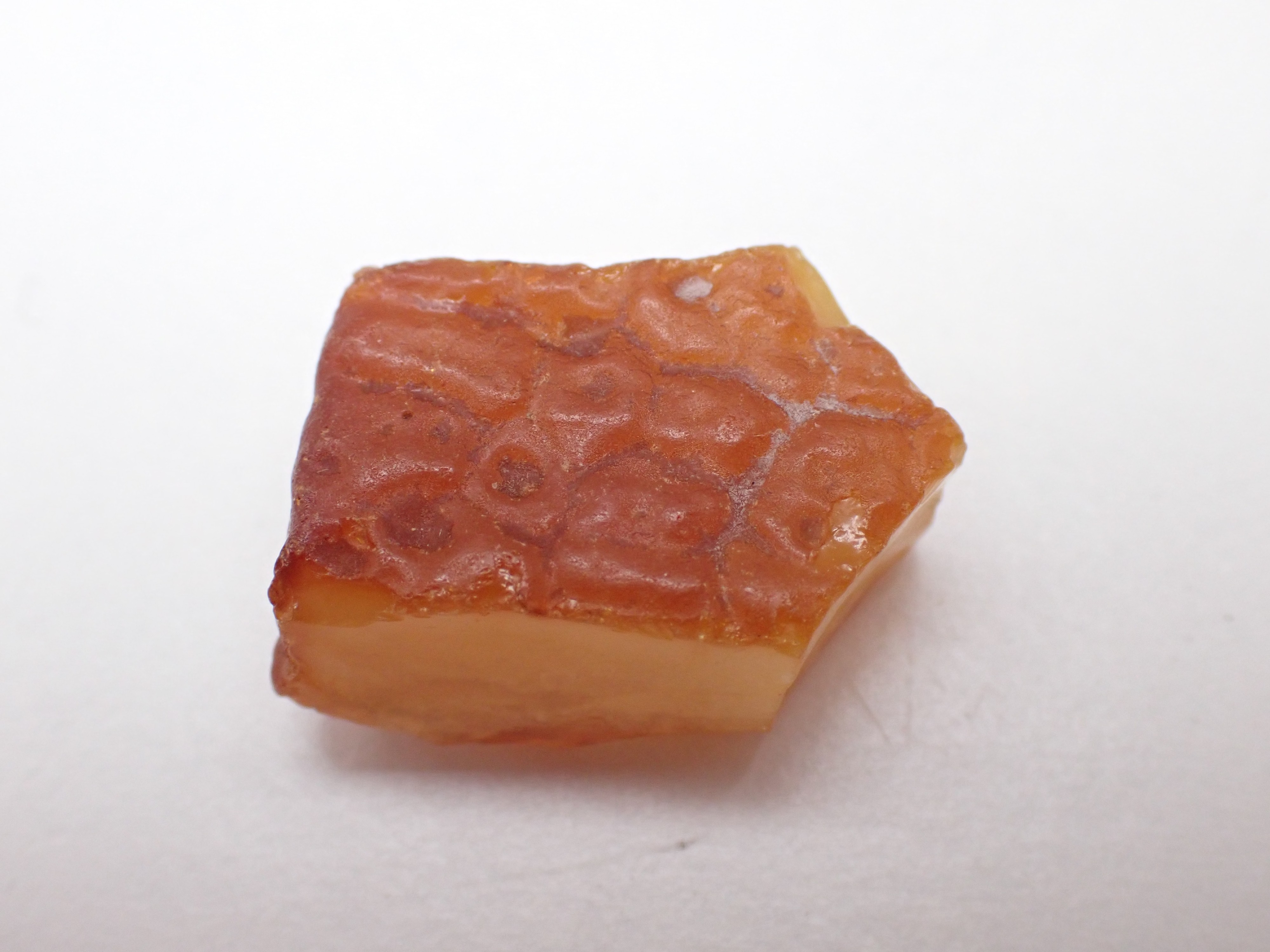

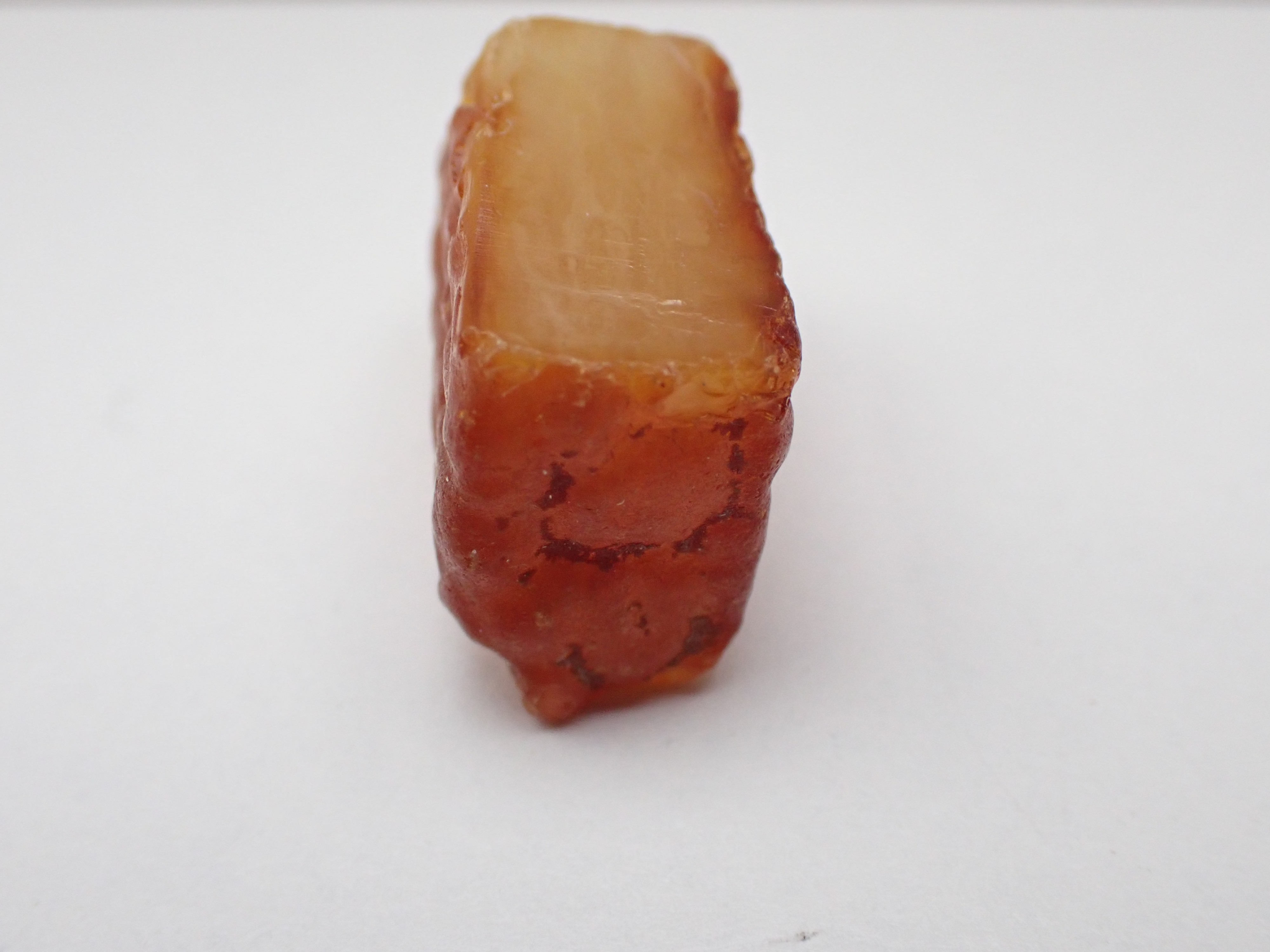

fred39 Posté(e) 19 avril Signaler Partager Posté(e) 19 avril Bonjour a toutes et tous Je me permet de mettre se morceaux d Ambre de la Baltique ( Merci icarealcyon ) Super Manu34 pour les testes c est simple et non destructif . C est l extérieur qui ma interpellé ? ,on dirait l empreinte de l écorce ?? Aurais se couler a l enfourchure de l arbre ? Dans le V ,ce qui donnerait les 3 empreintes ? Fred Citer Lien vers le commentaire Partager sur d’autres sites More sharing options...
alex.tre Posté(e) 19 avril Signaler Partager Posté(e) 19 avril La texture des nodules d'ambre est souvent sujet à question ( comme la couleur, l'opacité ) mais je ne pense pas que ce soit des empreintes d'écorce , plutôt des craquelures externes dues à diverses choses ( changement de température, milieu plus ou moins humide ) en tout cas ce n'est que mon avis ... quelques exemples trouvés sur le même site Citer Lien vers le commentaire Partager sur d’autres sites More sharing options...
