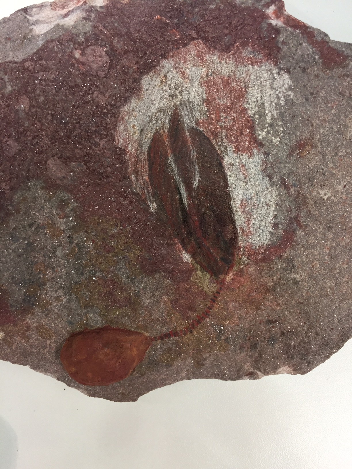

Curieux71 Posté(e) 17 avril 2023 Signaler Posté(e) 17 avril 2023 Bonjour, J'ai acheté ces 2 crinoides à flotteur provenant du maroc mais je n'ai pas pu avoir plus de précisions. Je ne trouve aucune publication correspondante. Quelqu'un peut-il me renseigner ? Elles semblent authentiques bien que "grattouillées". Merci d'avance Citer
Gratophil Posté(e) 17 avril 2023 Signaler Posté(e) 17 avril 2023 Bonjour, Une brève recherche sur internet m'indique bien une variété de crinoïde "a flotteur" : les Scyphocrinites. Age Silurien-Dévonien. Je ne connaissais pas d'ailleurs. Les flotteurs des photos me semblent bien conservés par rapport au reste du fossile. A regarder de près. Philippe Citer
EK80 Posté(e) 17 avril 2023 Signaler Posté(e) 17 avril 2023 Scyphocrinites ? Ça a l'air bidon sur la photo, pas facile d'imiter la nature... Citer
jjnom Posté(e) 17 avril 2023 Signaler Posté(e) 17 avril 2023 Une publication ici: http://www.fossilcrinoids.com/literature/3.6_Hess (1999).pdf Citer
EK80 Posté(e) 17 avril 2023 Signaler Posté(e) 17 avril 2023 Je n'arrive pas à accéder au lien de jjnom scyphocrinites: http://www.prehistoricstore.com/item.php?item=3454 Citer
fred39 Posté(e) 17 avril 2023 Signaler Posté(e) 17 avril 2023 Les liens fonctionnent aussi pour moi !!! Citer

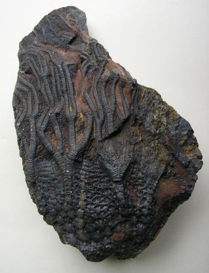

PK67 bis Posté(e) 17 avril 2023 Signaler Posté(e) 17 avril 2023 Les flotteurs (Lobolithes) ne sont, à ma connaissance, jamais trouvés avec les calices. Mon exemplaire fait environ 12 cm de diamètre. Voici le calice nettement plus courant que le flotteur. Citer
Gratophil Posté(e) 17 avril 2023 Signaler Posté(e) 17 avril 2023 Bonsoir, Il semble pourtant qu'il soit possible d'avoir les deux en connexion : Je reprends le document du message de EK80 : http://www.prehistoricstore.com/item.php?item=3454 Philippe Citer
fred39 Posté(e) 17 avril 2023 Signaler Posté(e) 17 avril 2023 http://www.prehistoricstore.com/item.php?item=3454 Sur ce lien c est une reproduction en polyurethane...C est peu être pour sa que le flotteurs et dessus ? Citer
EK80 Posté(e) 17 avril 2023 Signaler Posté(e) 17 avril 2023 il y a 27 minutes, fred39 a dit : Sur ce lien c est une reproduction en polyurethane...C est peu être pour sa que le flotteurs et dessus ? Moulage à partir d'un spécimen réel, je pense ? Citer
fred39 Posté(e) 17 avril 2023 Signaler Posté(e) 17 avril 2023 Quand tu visite le site ,tu te mets a douter de tous !!! C est bien fait "en photo" en vrai faudrait voir ! Pour en revenir au 2 crinoîdes ,des photos plus prés serais un atout ! Citer
PK67 bis Posté(e) 17 avril 2023 Signaler Posté(e) 17 avril 2023 Il y a 3 heures, Gratophil a dit : Bonsoir, Il semble pourtant qu'il soit possible d'avoir les deux en connexion : Je reprends le document du message de EK80 : http://www.prehistoricstore.com/item.php?item=3454 Philippe Effectivement ! Cela doit quand même être beaucoup plus r plus rare ! J'ai d'ailleurs déjà vu un montage où "ils" avaient raccourci les tiges pour que l'assemblage de plusieurs crinoïdes tienne sur une plaque. Citer
Gratophil Posté(e) 17 avril 2023 Signaler Posté(e) 17 avril 2023 Bonsoir, Effectivement PK67 , il faut être extrêmement vigilent, les bricolages, les remontages, les associations, et reconstitutions, tout est possible. Philippe Citer
fred39 Posté(e) 18 avril 2023 Signaler Posté(e) 18 avril 2023 http://www.prehistoricstore.com/item.php?item=3454 Meme eu disent que c est exceptionnelles de les trouver avec le flotteurs Donc en avoir 2 d un coup ,sa serais incroyable !! ,je pense aussi pour de la reconstitutions.... Fred Citer
Curieux71 Posté(e) 18 avril 2023 Auteur Signaler Posté(e) 18 avril 2023 Merci les gars pour toutes ces réponses. Par contre j'ai des Scyphocrinites elegans et l'aspect du calice et ramifications ne sont pas les mêmes. Sur celles-ci il n'y a même pas de calice. Pour ce qui est du flotteur, je l'ai passé à la flamme, aussi à la lampe UV ; ce n'est pas de la résine. Je ne retrouve pas l'espèce de crinoides ayant ces ramifications. Citer
EK80 Posté(e) 18 avril 2023 Signaler Posté(e) 18 avril 2023 Ils ont peut-être voulu reproduire des Comatules, mais pas de flotteur sur ce genre de crinoïde https://sciences-nature.fr/comatules-fossiles-museum-ardeche/ Citer
icarealcyon Posté(e) 18 avril 2023 Signaler Posté(e) 18 avril 2023 Faux intégral pour moi (peinture + sculpture) Citer
