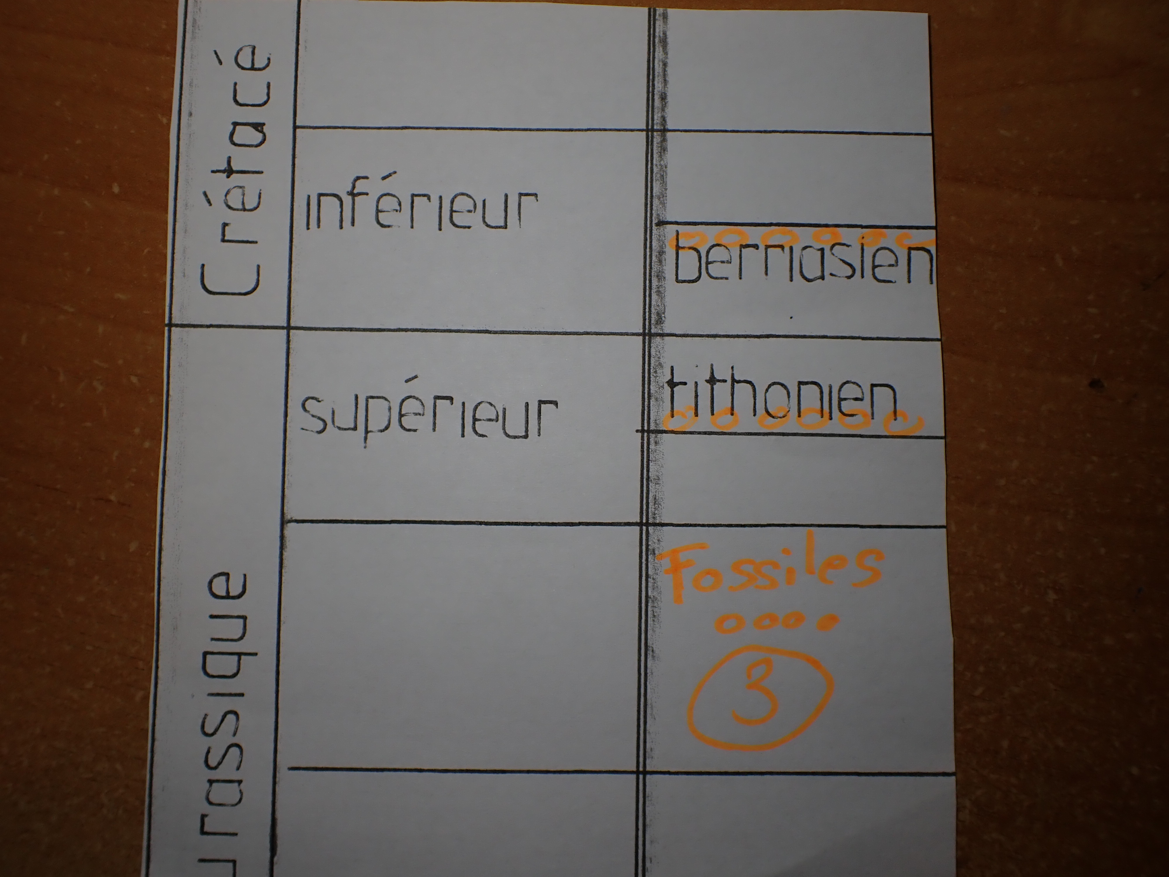

Bonjour a toute et tous

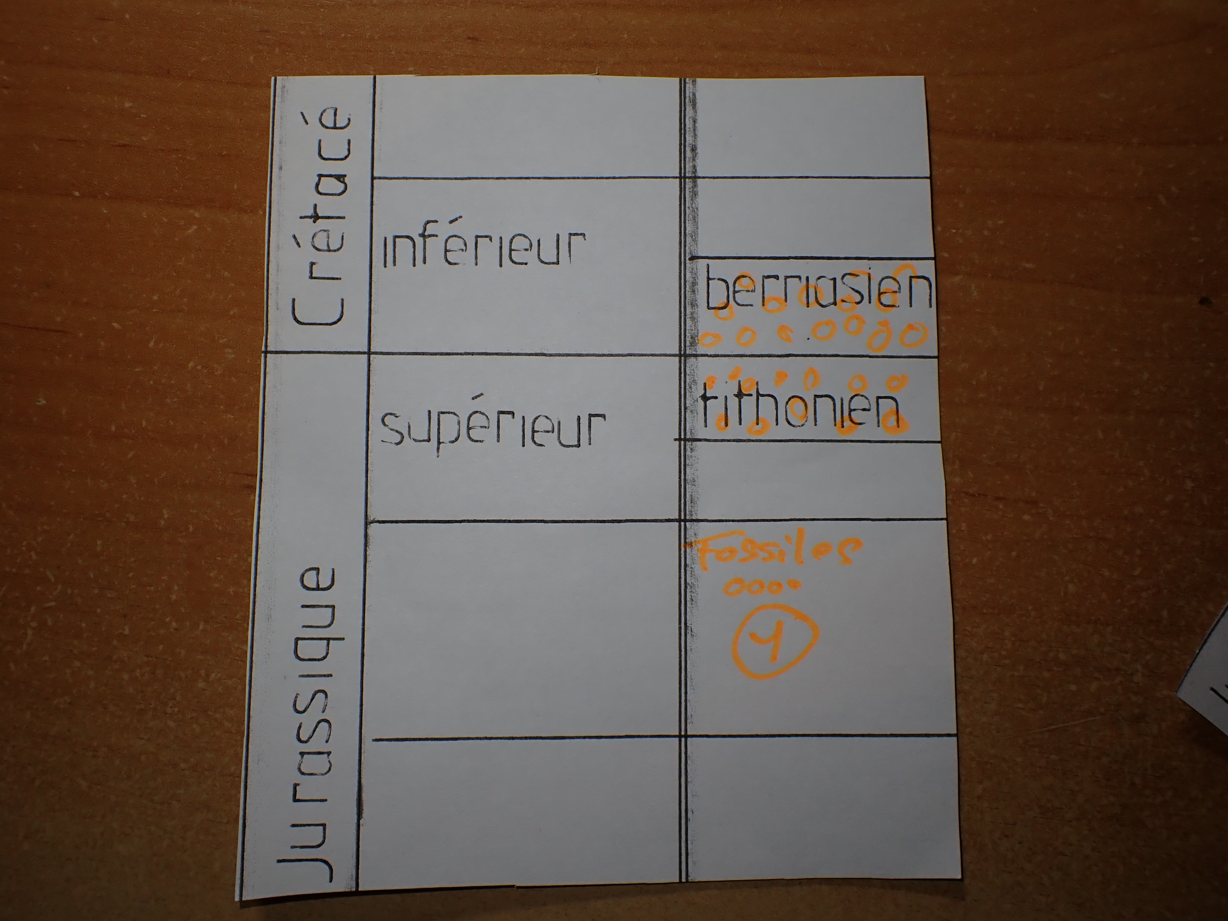

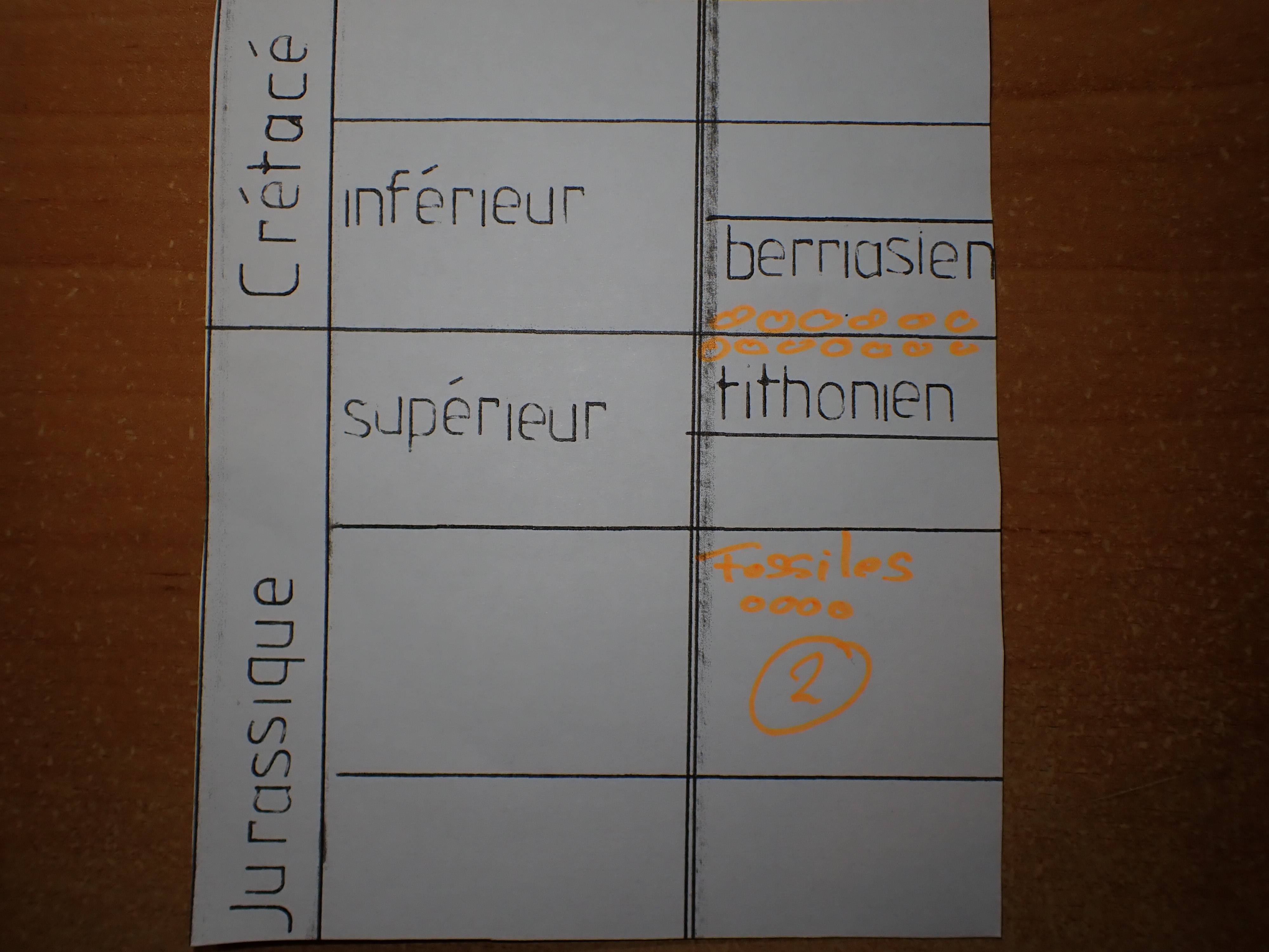

Une question me taraude: sais  ton a quelle endroit sont positionner les fossiles dans un étage
un peu partout comme en n1
tous en haut comme n2
tous en bas comme n3
ma question et surement bizarre mais sa serais pour savoir si a un moment 2 étages pourrais se mélanger puisse qu' il y a bien un endroit ou il se touche ???
tous s en parler des mouvement des plaques qui là j imagine bouleverse tous
Bonjour Fred, la disposition des fossiles dans un étage ne répond à rien d'autre que les conditions de dépôt et de conservation du vivant dans les couches. Cela varie d'un endroit à un autre pour le même horizon (niveau le plus précis à l'intérieur d'un étage), sans doute à cause du jeu des courants marins, des différences de milieu, de peuplement, etc...
La division en étages sur le terrain se fait souvent sur la base de l'existence d'un fossile-type ou d'un banc-repère. Le temps et le dépôt sont continus, donc on passe d'un étage à l'autre de manière continue, sauf s'il existe une lacune de sédimentation (liée à l'émersion du terrain ou à une érosion sous-marine intense). Les niveaux riches en fossiles sont distribués selon le fait que les conditions ont été propices à la fossilisation, c'est tout. Les zones où c'est apparemment mélangé peuvent être liés à des remaniements de terrain (glissements de terrains sous-marins), dans ce cas les fossiles remaniés sont souvent moins bien conservés que les fossiles contemporains du terrain où ils ont été redéposés.

Tu as illustré en choisissant Thitonien et Berriasien.
On sait positionner certains fossiles dans un étage, d'autres non. Dans les liens que j'ai mis on parle de fossiles stratigraphiques : "Un fossile stratigraphique est un fossile caractéristique d'une (courte) période temporelle donnée. Sa biozone est caractérisée par une vaste aire de répartition géographique, une courte existence et un grand nombre d'individus."https://planet-terre.ens-lyon.fr/ressource/Img675-2020-05-11.xml#:~:text=Un fossile stratigraphique est un,un grand nombre d'individus.

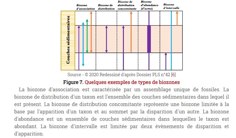

Dans ce lien tu trouveras la notion de biozone.
Tu remarques que la présence de fossiles n'est pas sous forme de point dans cette représentation, mais sous forme de ligne, certains fossiles se trouve dans plusieurs niveaux d'autres à un seul, etc..
Par exemple voici un fossile que tu va trouver sur une longue période https://www.mindat.org/taxon-4868857.html
Et tiens, comment on fait pour savoir si on est dans le Berriasien?
https://www.ouest-paleo.net/systématique/vertébrés-crétacés/berriasien/
https://eduterre.ens-lyon.fr/thematiques/datation-1/clous-dor-et-stratotypes
http://paleotheque.fr/cephalopodes/fiche_famille.php?famille=Berriasellidae
Au fait pour Tithonien, pas de stratotype https://fr.wikipedia.org/wiki/Tithonien
En fait tu as choisi dans ton exemple un cas assez particulier : La limite Tithonien, Berriasien.
Par chez moi, sans fossile, car ils sont rares, on assimile le Tithonien et le Berriasien (j9n1), si on se déplace vers Castellane on a la distinction. En fait on ne voit pas de reel limite au niveau faciès entre le tithonien et le berriasien, c'est progressif, on passe doucement de calcaire franc, massif à des calcaires lités.  On a la même chose dans le passage du Permien au Trias dans le nord des alpes maritimes, par exemple, on passe de façon progressive d'un faciès à un autre. Mais c'est uniquement au niveau du faciès c'est à dire au niveau de l'environnement. Si des organismes ont disparu entre temps( passage tithonien berriasien), et bien on ne va pas les retrouver de partout dans ces niveaux.

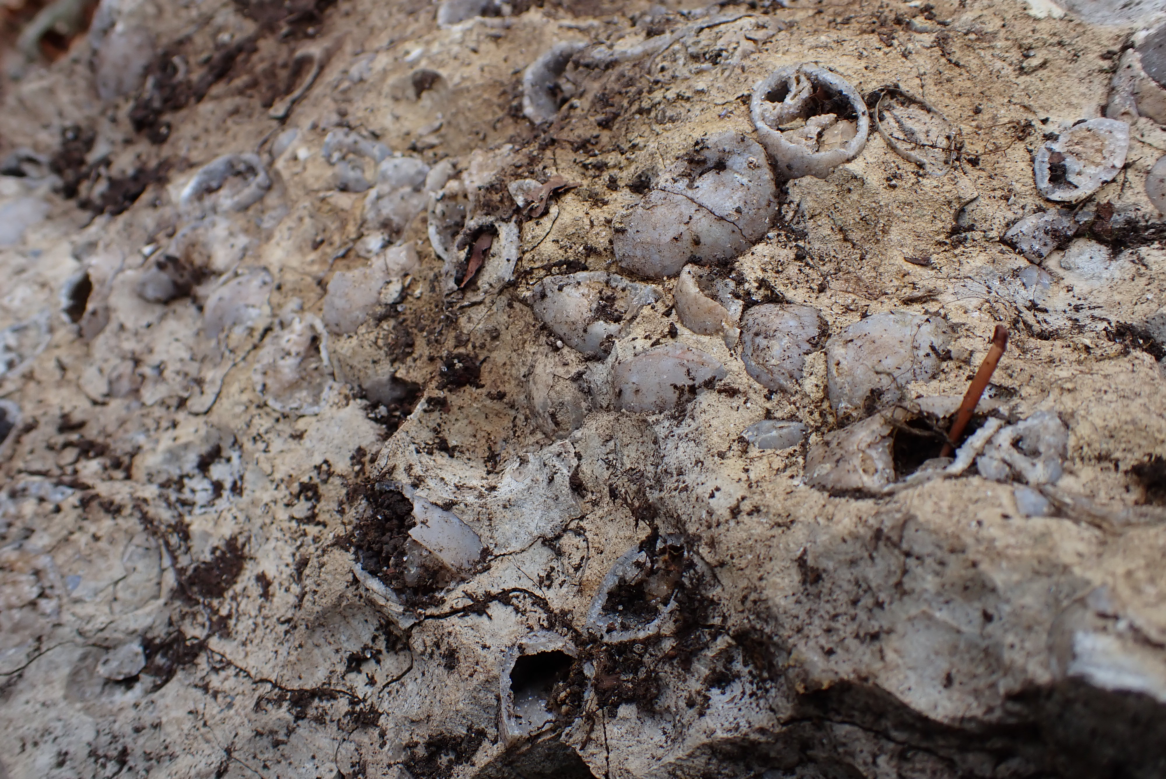

Pour les lumachelles ce serais donc tous des fossiles de la meme espèce !!!
les niveaux condensés plusieurs espèces ??

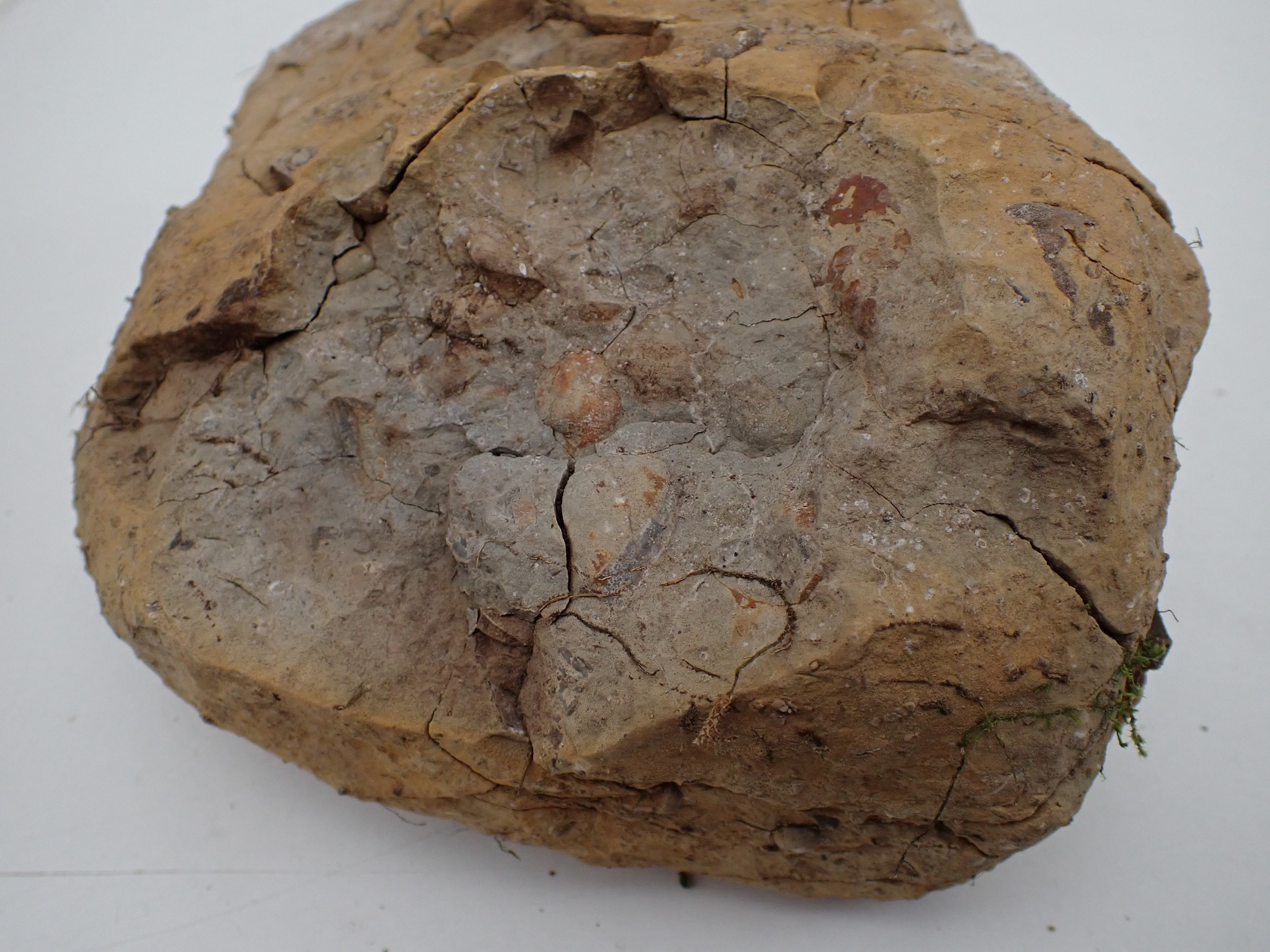

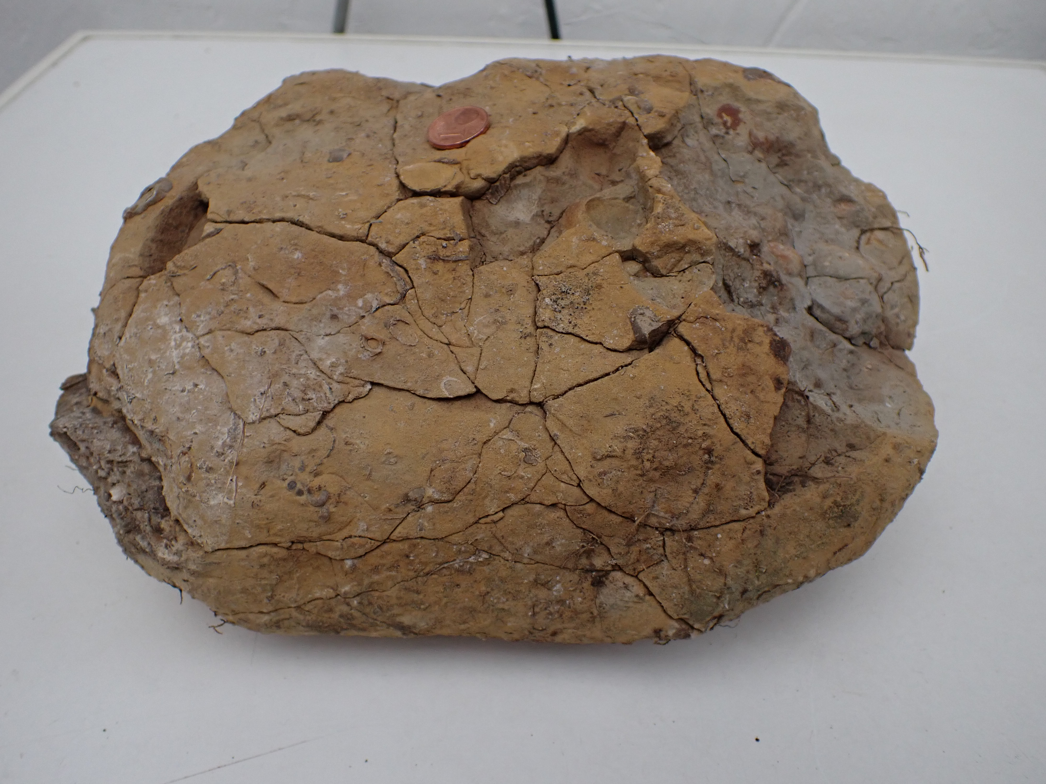

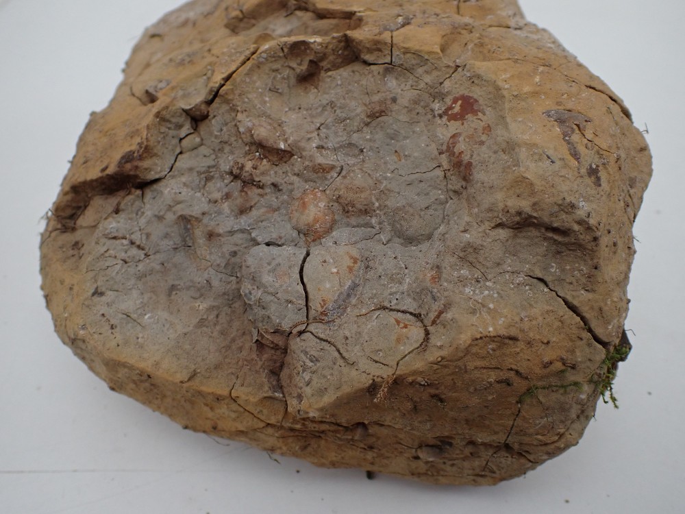

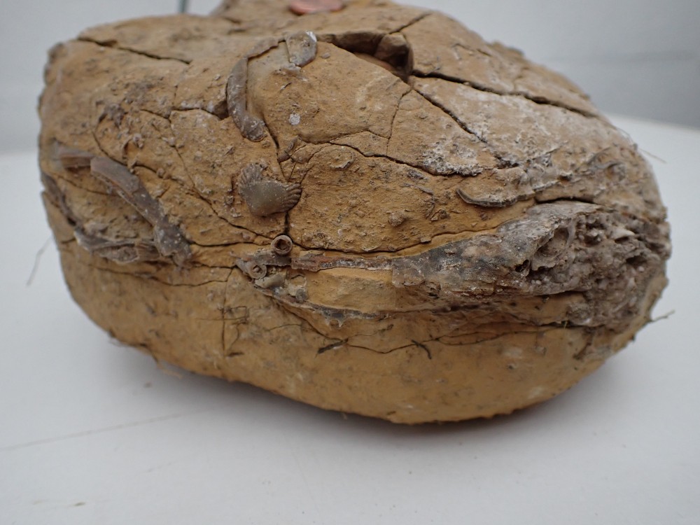

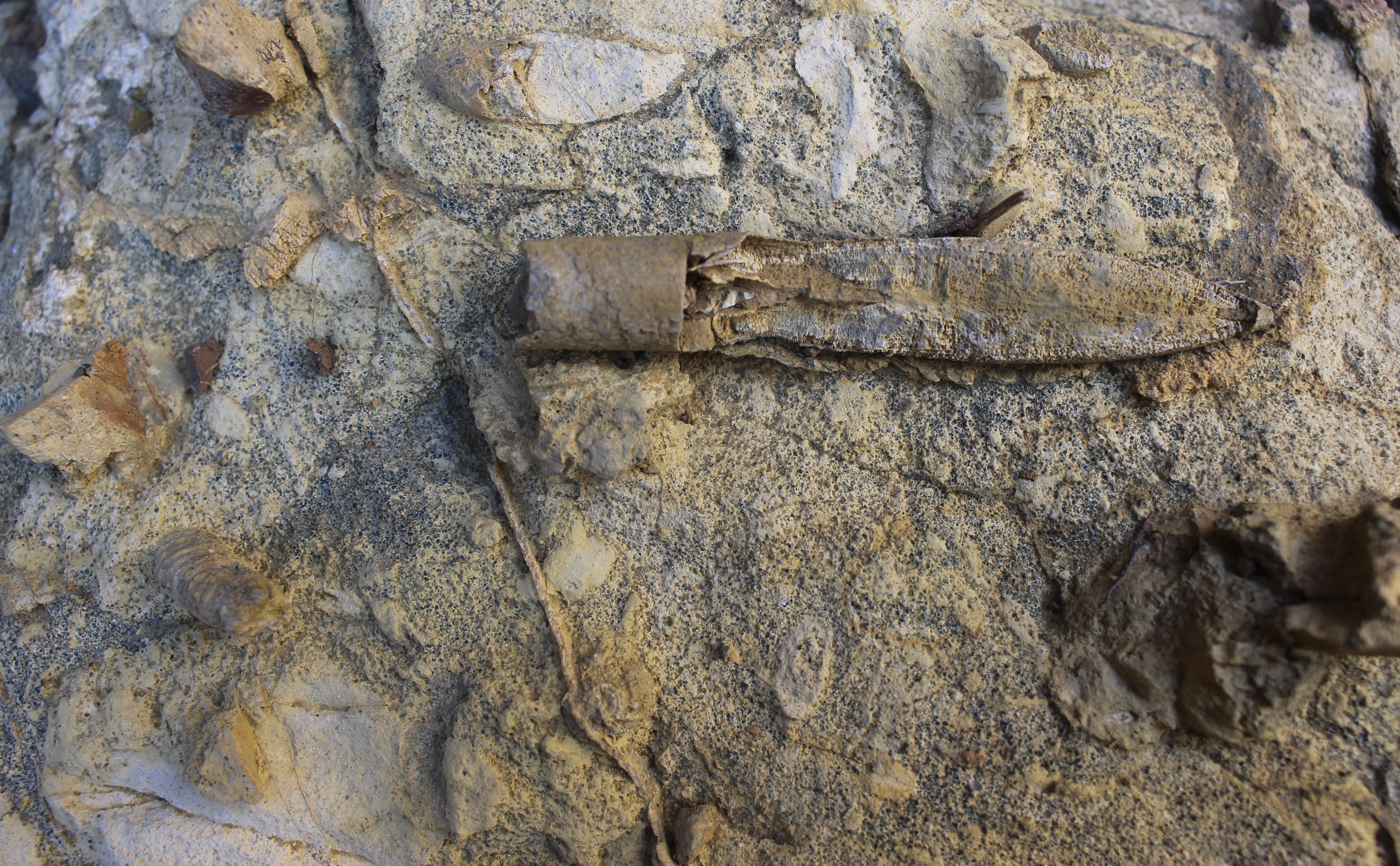

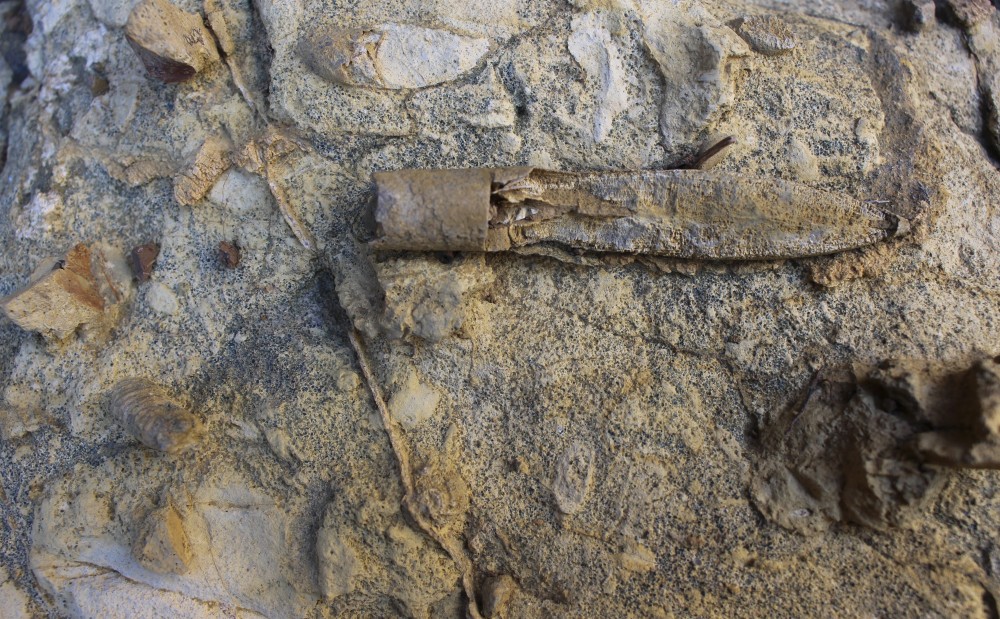

Disons plutôt que je ne connais pas. Quand sur le terrain, j'arrive sur un affleurement,je ne le connais pas. J'observe. Je vois des coquilles accumulées, par forcément de la même espèce mais du même environnement, je pense à une lumachelle. le plus souvent c'est la même espèce. Quand je vois de multiples faunes, dans un même niveaux avec des traces d'ichnofossiles, et autres, je pense à un niveau condensé.
Invité jean francois06

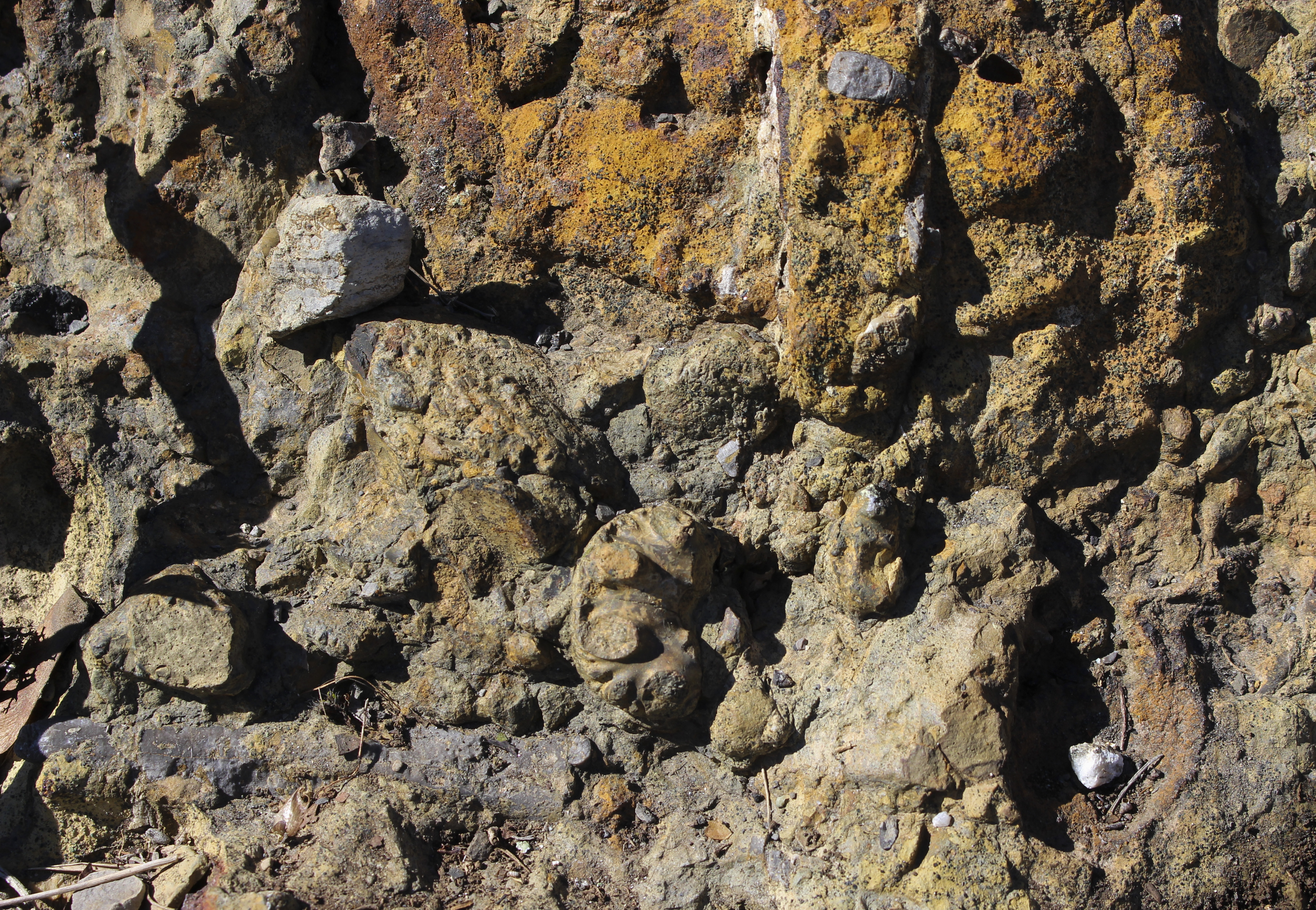

Ce ne semble pas être un niveau condensé. Voici un exemple :
Tu remarqueras la présence d'ichnofossiles et l'accumulation d'ammonites et belemnite, plus la présence d'oxyde de fer, et des grains de glauconies et des "galets".
