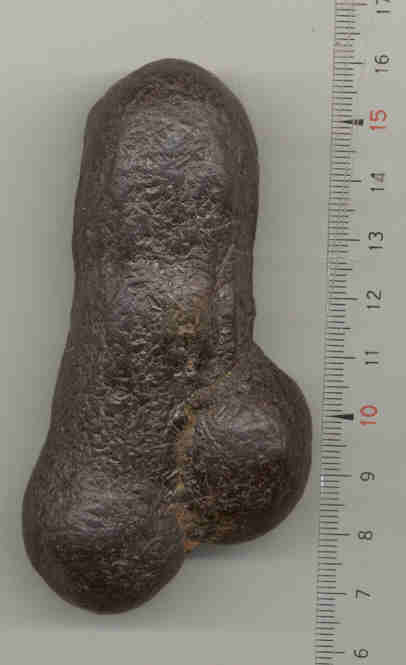

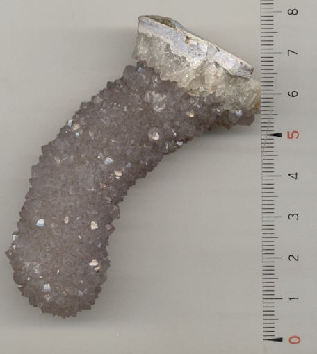

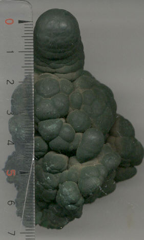

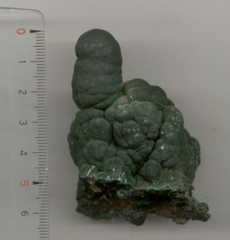

quand à la "rocosifrédite" ça existe, en voici trois exemplaires, l'un en pyrite l'autre en améthyste, et un écolo tout vert mais très malade en malachite... on ne plaisante pas avec ces choses là ! :coucou!: fallait pas tendre la perche!

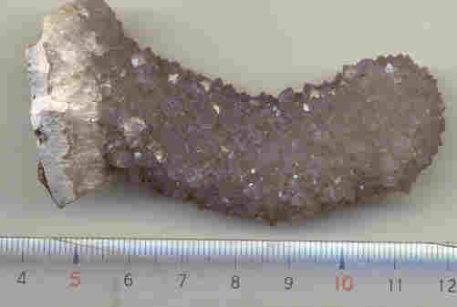

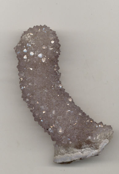

Si ! c'est justement celle ci en améthyste, dont la position implique l'identification précise pour les puristes: "phalusite" :clin-oeil: provenance Grèce, prélevée, non sans mal, sur un satyre (j'avais oublié de signaler la provenance) par contre j'ai une espèce voisine: la "penisite" :clin-oeil:

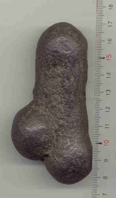

enfin les voici les nouvelles espèces: la phalusite et la penisite de la famille bien connue des "zizites"
une nouvelle science vient de naître: la "lithothérabite" :P:siffler:
Heureux s'avoir pu collaborer à l'éducation "lithothérasexique" une nouvelle thérapie qui a le grand avantage: ne faire que du bien... :sourire::surpris::super:

j'ai trouvé ça sur la toile , est que ça fait partie de votre discussion ?
