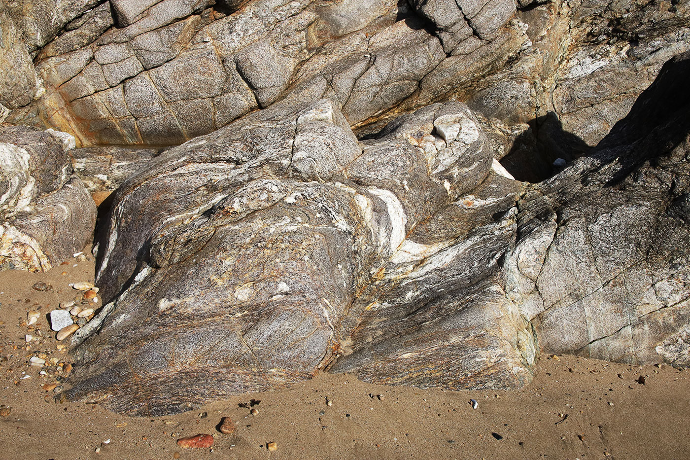

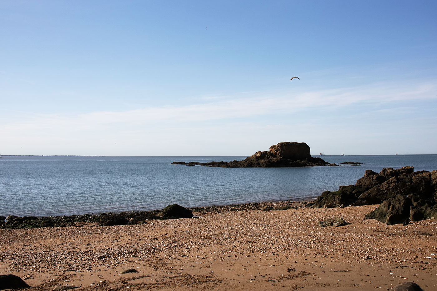

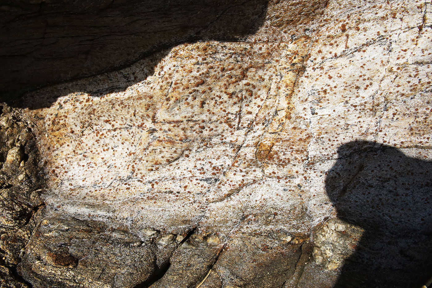

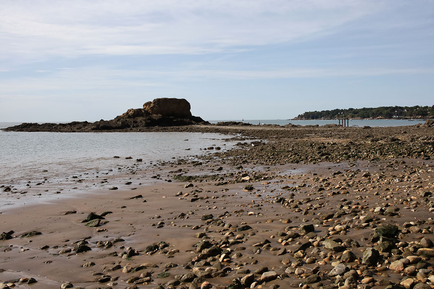

Rocher de la rougeole à marée descendante puis à marée basse, suivi de 2 images accompagnées de leur zoom, illustrant les cristaux de grenat (si je ne me trompe pas) qui donnent leur nom à ce rocher.
NB : la grosse tache jaune de la 5ème photo possède un diamètre de 30 cm au moins.
Invité jean francois06

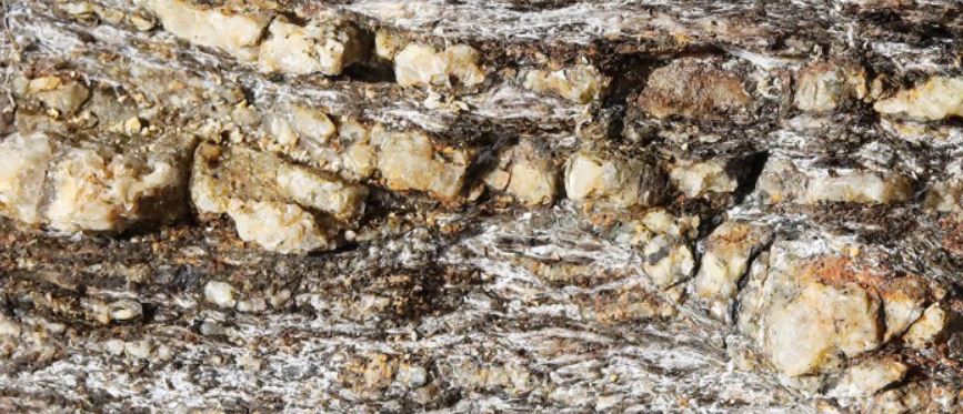

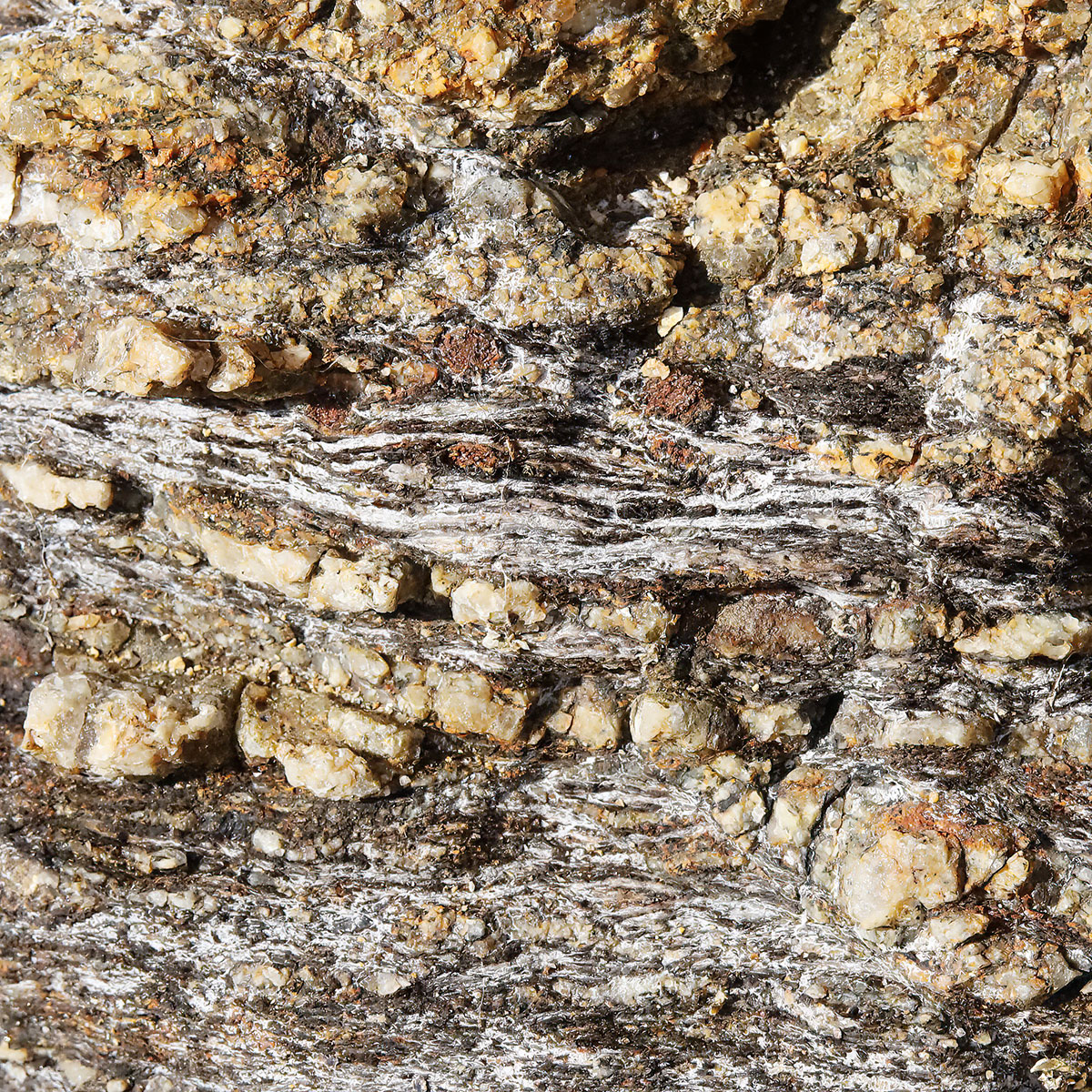

Ma réponse est uniquement d'un point de vue naturaliste.

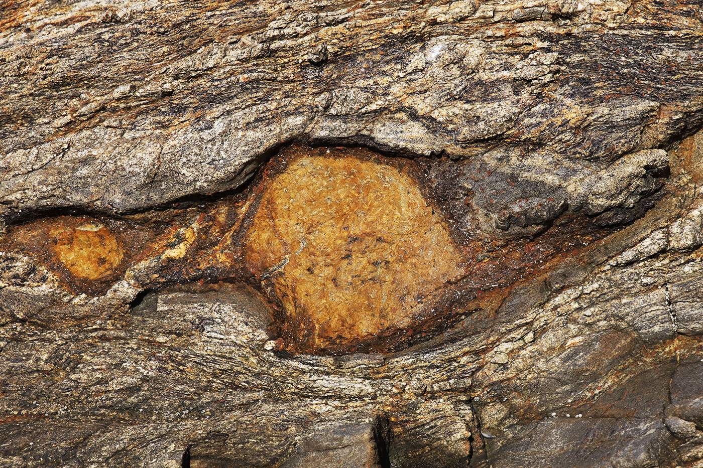

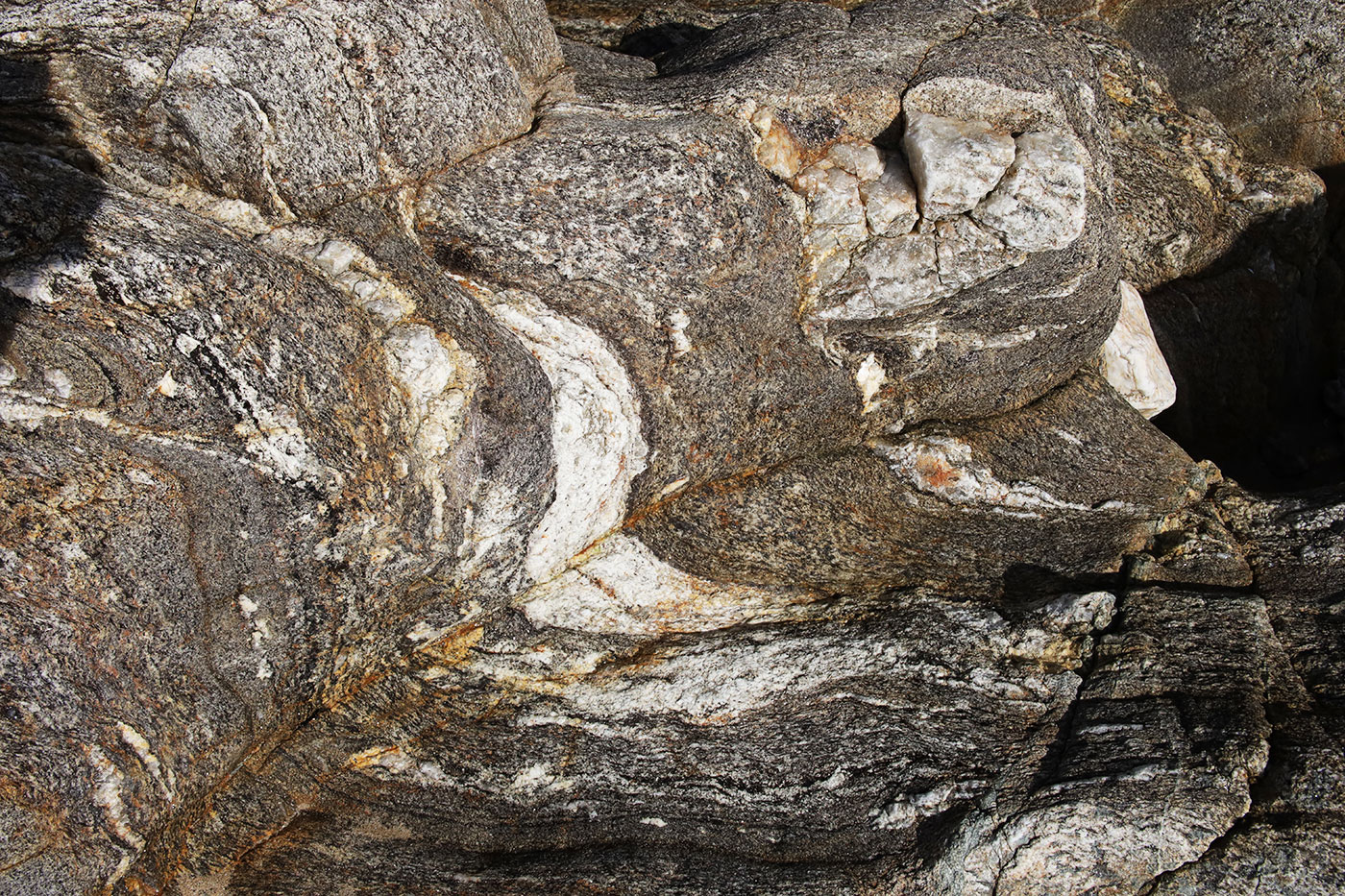

Si tu peux clairement identifier des lits clairs et des lits sombres, et que la roche se débite suivant ces lits, alors tu es dans une migmatite. On a dans les migmatites,  des leucosomes et des restites bien individualisés. Dans le gneiss, cette ségrégation est moins marquée. La zone enrichie en grenat sur tes photos est une zone claire, on peut supposer quartz feldsapth, mais on peut se tromper.  Peu importe, on voit un litage, la zone claire avec grenat et la zone sombre. Un héritage sédimentaire?
Les autres photos, des yeux, des amandes dans ce que l'on pourrait qualifier de gneiss ( on ne voit pas très bien comment séparé en la roche suivant les niveaux sombres). On voit les grenats autour des yeux.
De mon point de vue j'y vois un gneiss, un paragneiss.
Sinon, il y a toute une gamme entre gneiss et migmatite, suivant l'humeur de chacun, gneiss migmatitiques si tu hésites.

J'ai mal lu la carte géologique... Il pourrait s'agir de gneiss porphyroïde...donc avec de gros cristaux de quartz ou de feldspaths ?
Bonsoir
Celui-ci, clair et pustuleux :
C'est trop épais pour un leucosome de migmatite et trop homogene pour un paragneiss. Soit c'est un othogneiss clair, soit c'est une intrusion déformée de leucogranite à grenat. La différence est souvent cosmétique.
Ici, ca pourrait etre de la migmatite, mais aussi le resultat de la deformation d'un ensemble paragneiss + petites intrusions leuco.
Le seul vrai critère pour une migmatite, c'est la presence des salbandes sombres (melanosomes) autour des bandes claires.

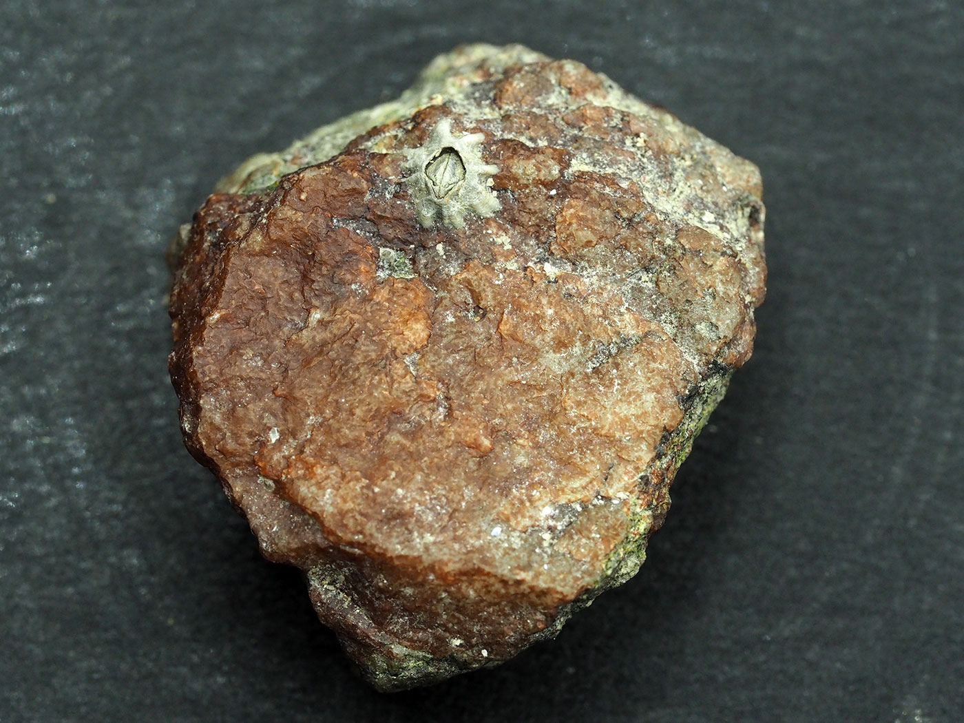

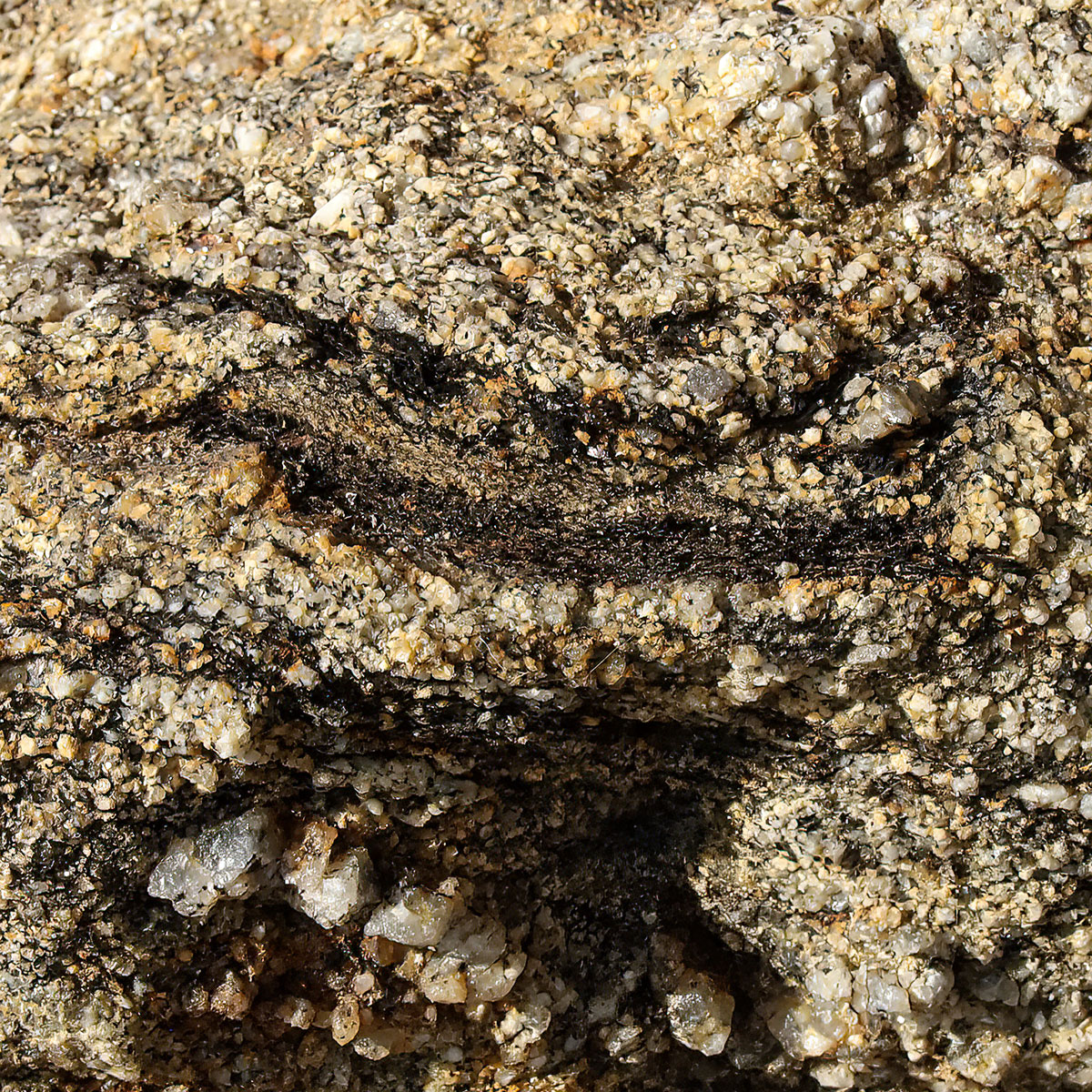

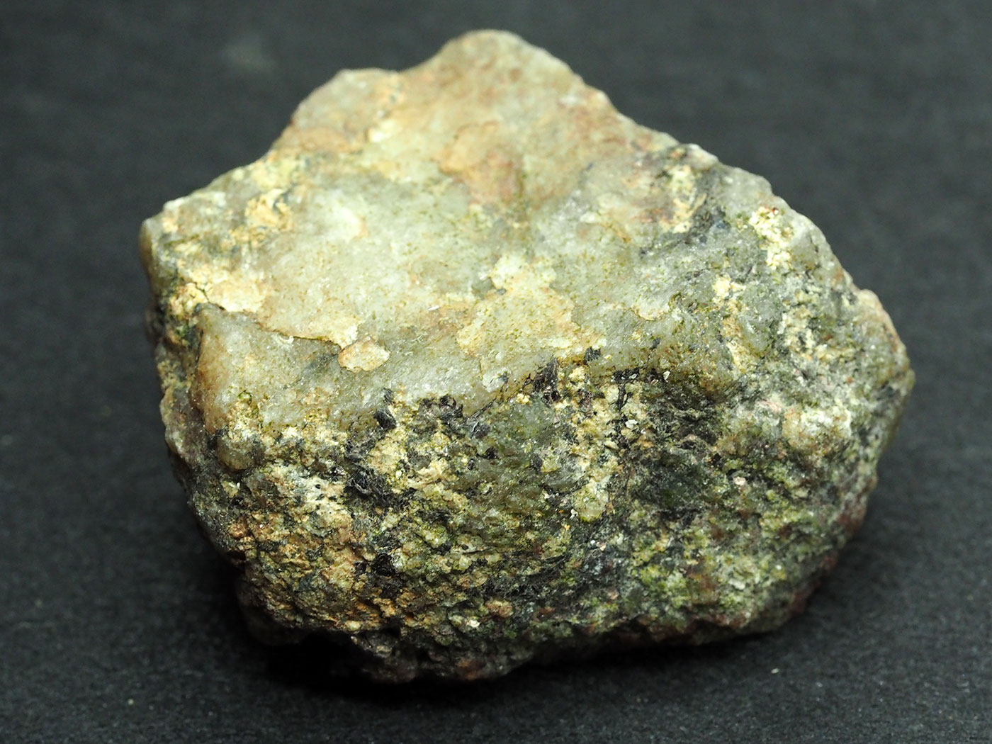

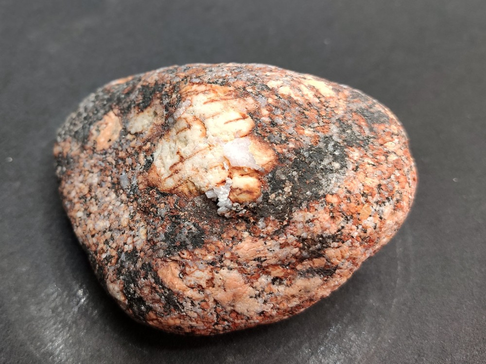

J'ai néanmoins trouvé cette roche (cf. ci-dessous) sous forme de caillou de 80 x 60 x 40 mm, contenant divers cristaux dont peut-être ... des grenats ? des feldspaths rose orangé ? un "gros" feldspath blanc jauni veiné de couleur grenat ? Quant aux taches noires ... ? J'avais lu qu'il y avait de la magnétite dans les sables contenant des grenats ... J'ai donc posé un aimant qui n'est pas du tout retenu par la roche ...
Donc ? Peut-être de la biotite ?

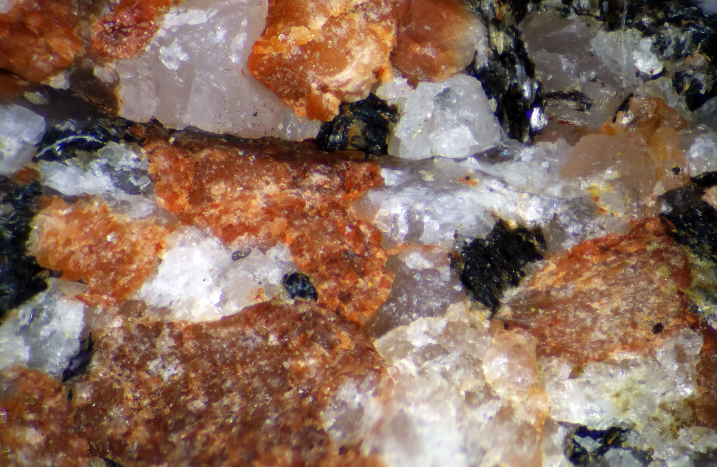

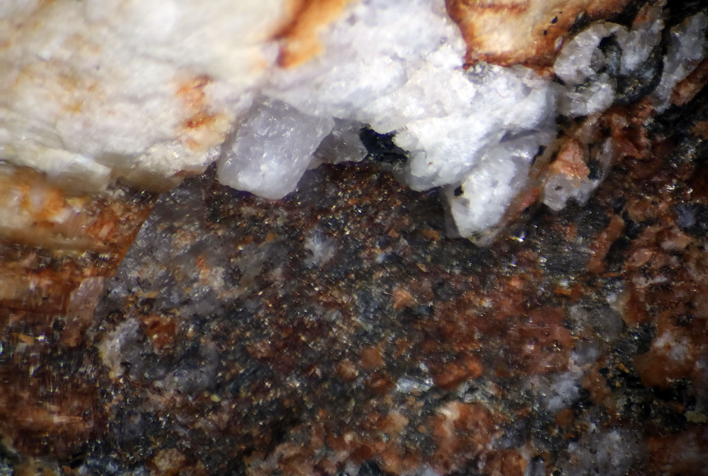

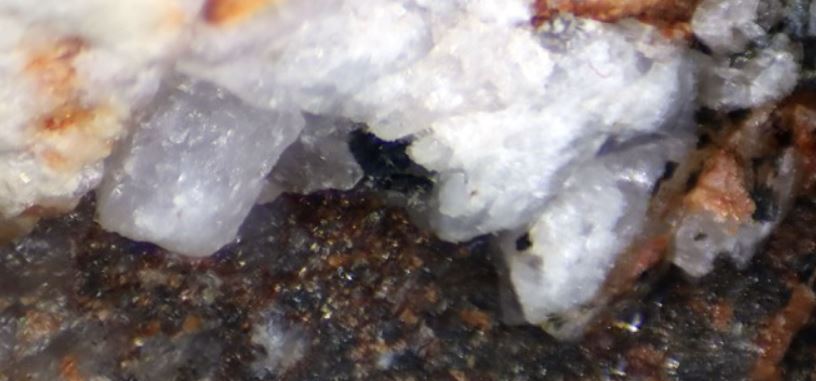

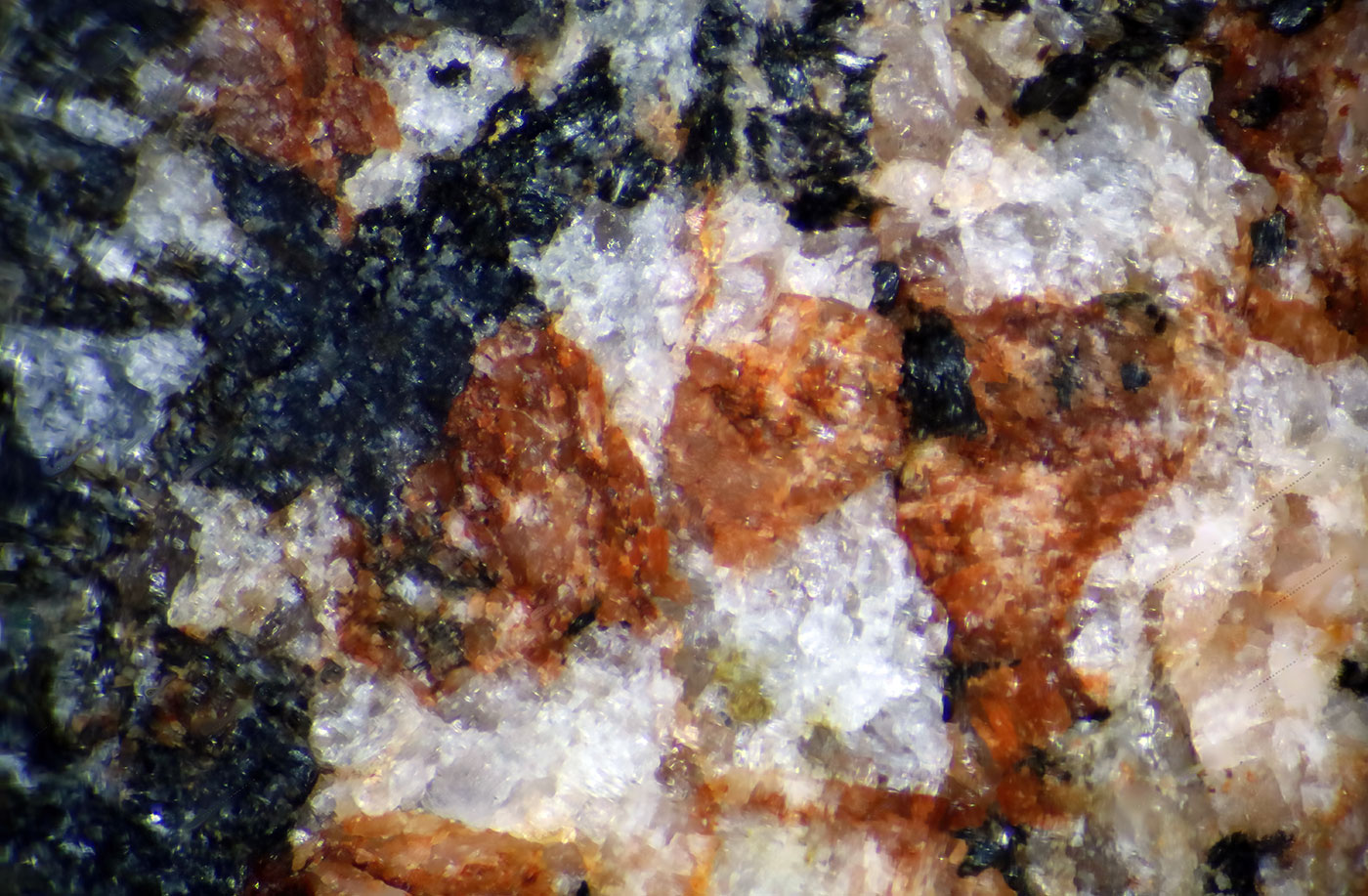

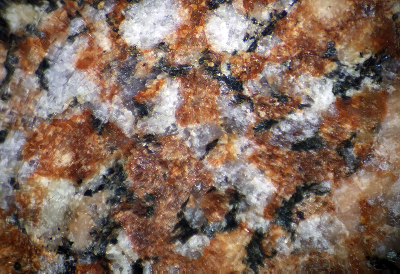

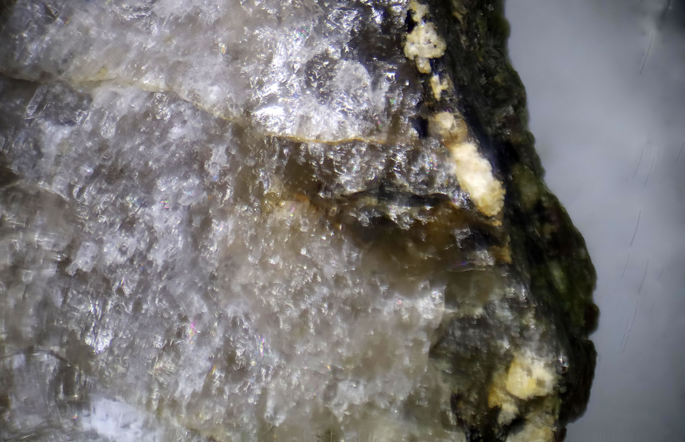

Voici quelques clichés au smartphone et sous binoculaire, à divers grossissements.
Bonjour
On devine le grenat (mais ce n'est évident) sur celle-ci, au centre sous le gros feldspath, dans la partie sombre riche en biotite.
Ce qui est brun sur les vues macro suivantes me semble etre du plagioclase hematisé plutot que du grenat.
NB : la transformation (rosissement, hematisation) des feldspaths est classiquement reliée a l'oxydation des traces de Fe II contenues dans le réseau des feldspaths.
Dans le gros feldspath K, le brunissement progresse clairement le long des clivages.
Le mineral noir, souvent associé a du quartz (gris) est bien de la biotite.

Il y a 8 heures, phoscorite a dit :

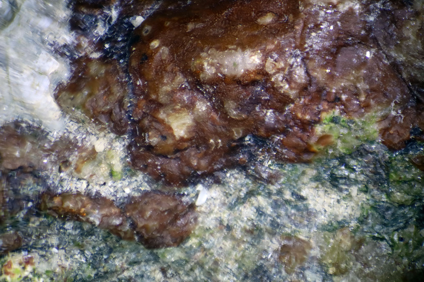

J'ai refait un zoom sur la partie "grenat potentiel", est-ce bien cela ?  et j'ai une question connexe et double d'ailleurs : le truc blanc neige pure et légèrement gris : c'est du quartz ? il héberge un cristal noir : est-il possible de connaître son identité ?
Merci par avance !! ;)

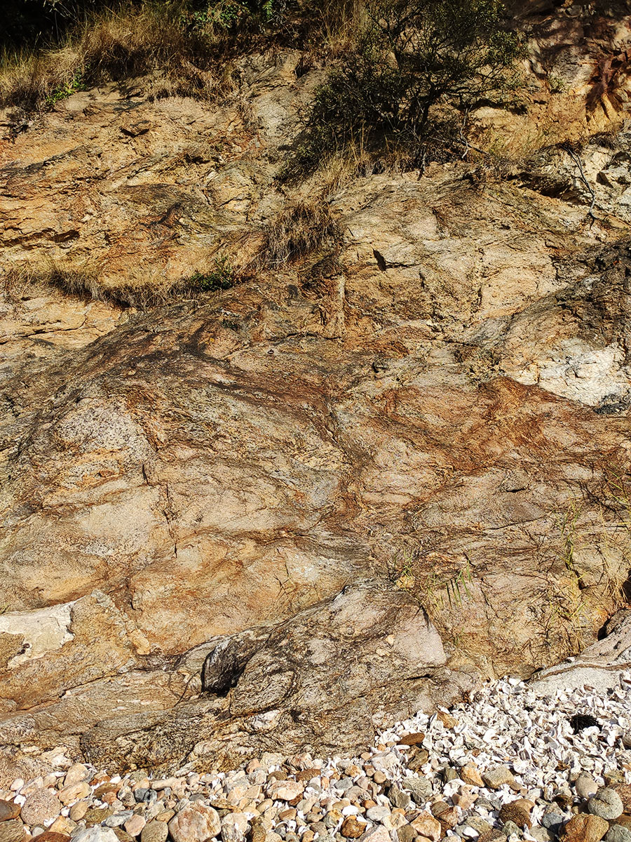

Hélas, je n'ai pas illustré plus avant la portion de falaise en question ...

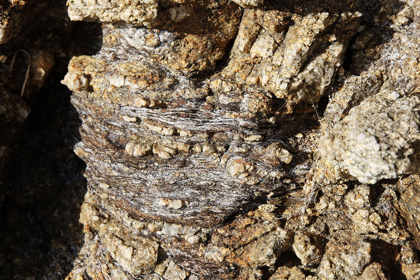

... En revanche, j'ai une autre partie située non loin et qui montre un secteur également très tourmenté et dans lequel se trouveraient des grenats ... cf. extrait plus détaillé avec flèche rouge ... ?

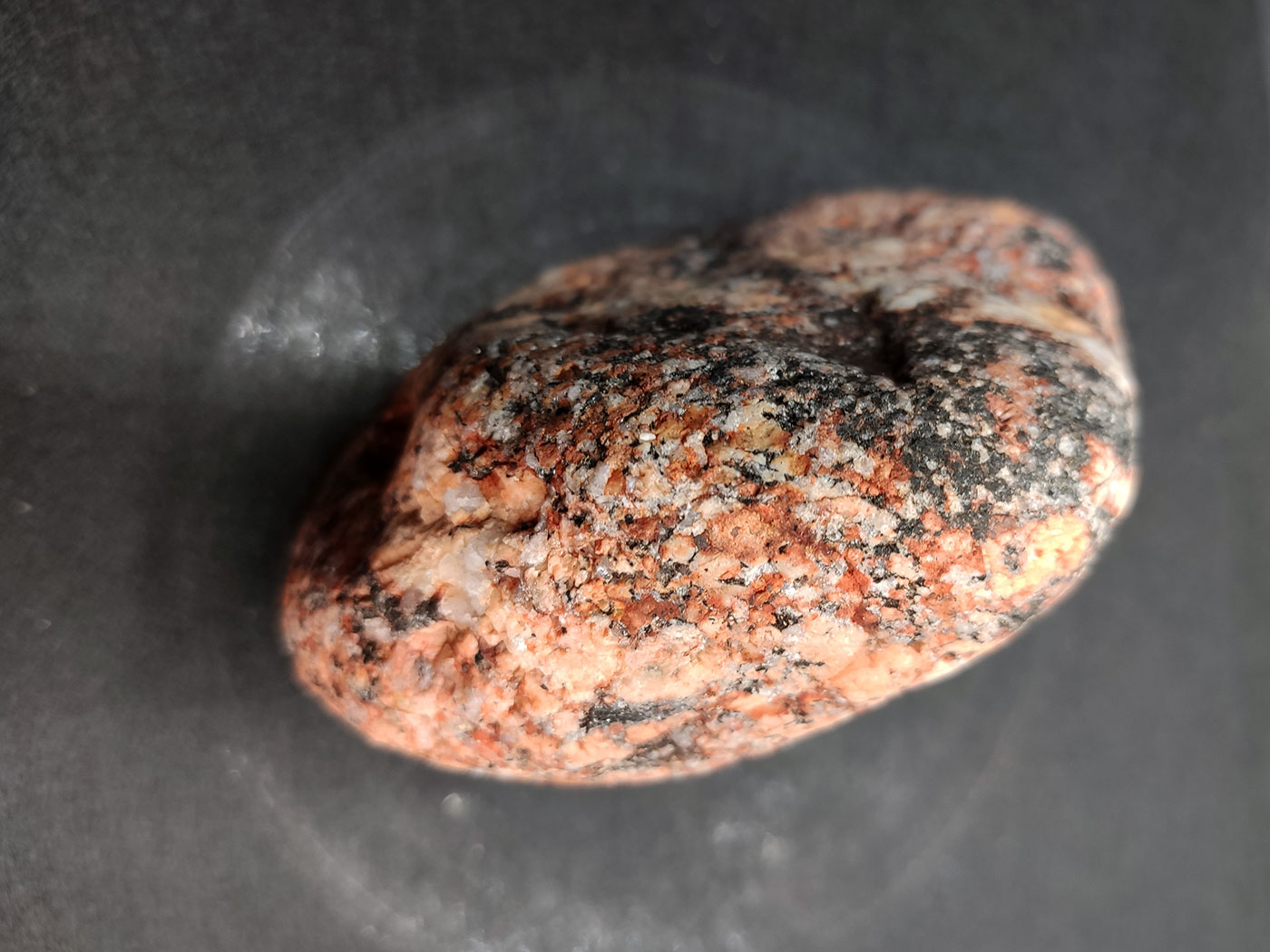

Or, j'ai encore du "caillou" à vous soumettre, collectés sur cette même plage, le même jour ... entre lion et rougeole ...
Question de méthode : pour plus de clarté dois-je éclater mes collectes ? du genre "un fil par caillou" ? Et je poste ça dans quel sous forum ?

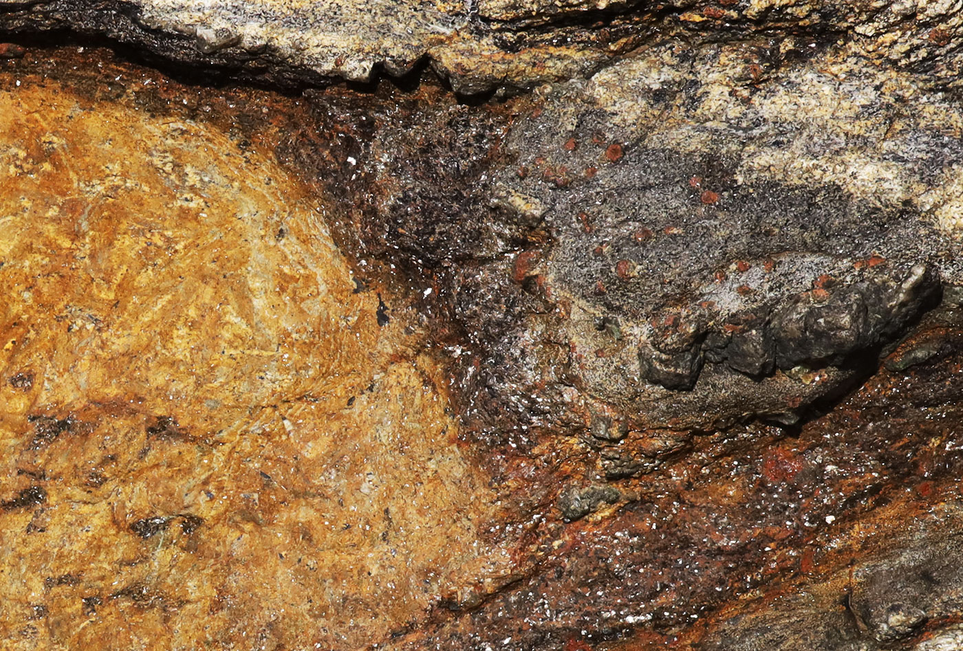

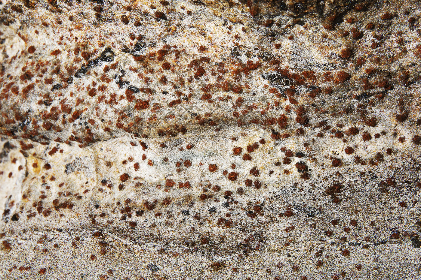

Dans celle-ci, les taches roses (au bout des fleches) c'est bien du grenat. Ils sont dans des lits sombres (biotite + quartz probablement)
et séparés par des lits blanchatres qui ont l'air fibreux : je pense qu'il y a de la sillimanite (fibrolite) la-dedans.
Il y a 2 heures, pat_der2003 a dit :
Vue de près, je ne vois pas de grenat dans cette zone. Le gris est du quartz à tous les coups, le blanc probablement aussi, mais c'est plus difficile de le distinguer d'un feldspath en photo. La zone sombre a l'ait de contenir biotite (noire) + quartz, ce qui a l'air rouge peut être du feldspath ou du quartz, difficile à identifier comme ça.
C'est un peu bizarre que l'on n'arrive pas a identifier la muscovite (mica blanc) sur vos photos de détail.
Il y a 1 heure, pat_der2003 a dit :
On ne voit pas assez bien. Ce pourraient etre aussi des taches de cordierite.

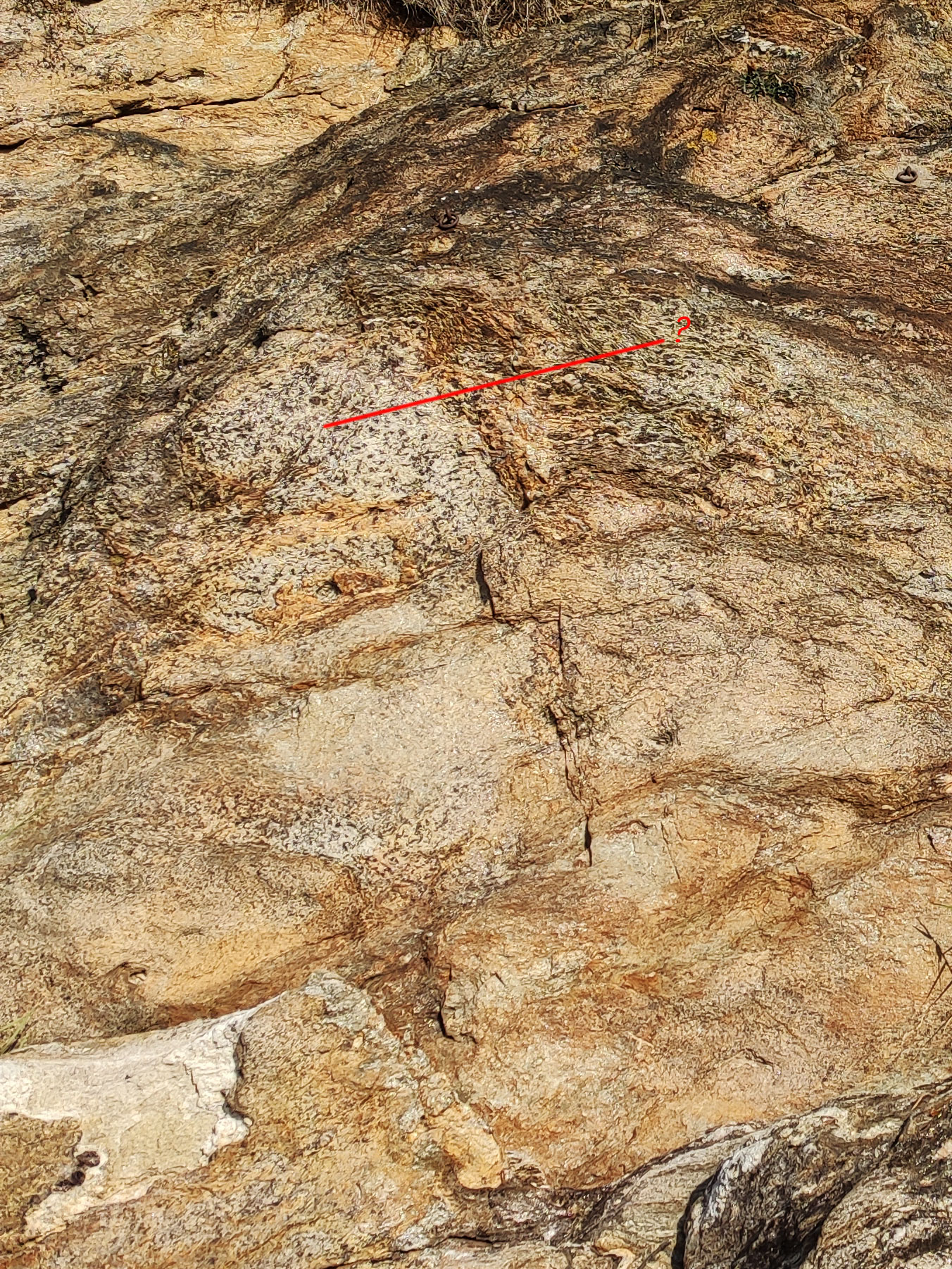

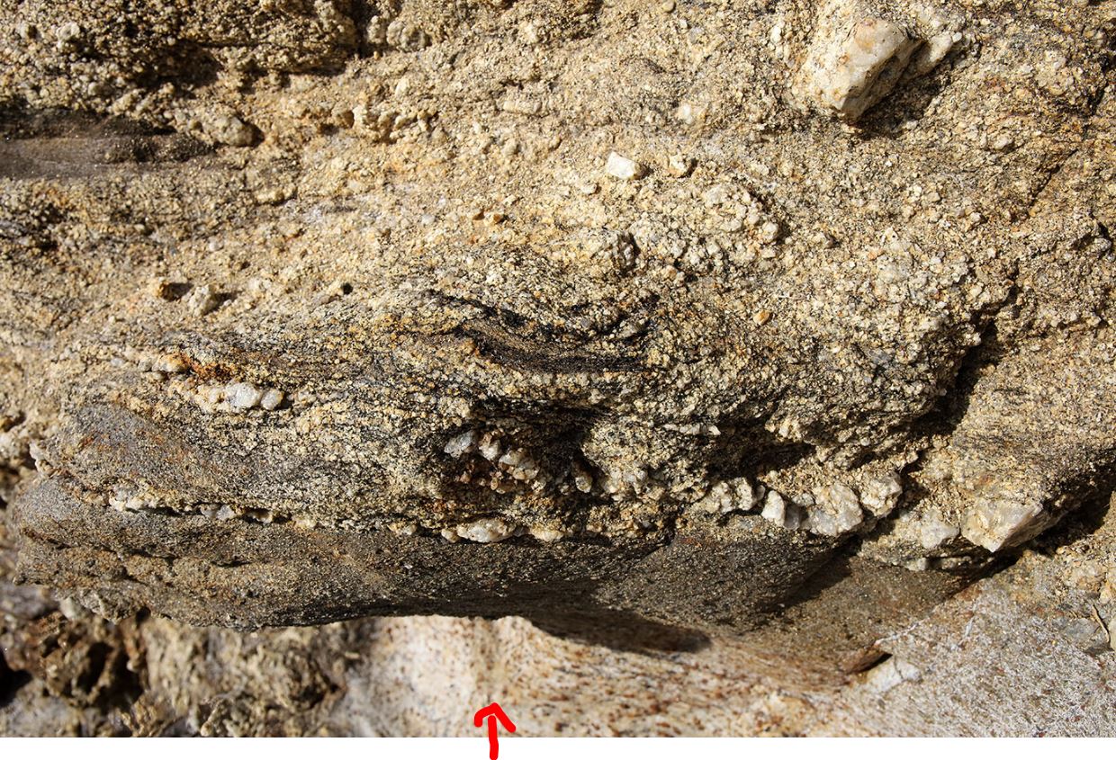

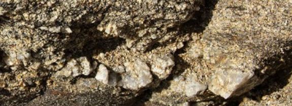

Tes photos montrent bien une grande hétérogénéité de ces gneiss migmatitiques.
Et sur cette photo, à l'emplacement de la flèche mal dessiné de voit on pas le niveau clair et pustuleux?

Il y a 2 heures, jean francois06 a dit :
C'est tout à fait cela !! ;)

Il y a 14 heures, phoscorite a dit :
Ok !! Je m'étais posé la question ! La sillimanite est légendée sur la carte géol ! ;)
Désolé, c'est une photo d'ambiance au smartphone, je n'ai pas mieux ... faudra que j'y retourne sachant que la cordiérite est également légendée sur la carte dans ce coin ... ;)
Merci beaucoup !! ;)
1 - Le "carrelage"
Toujours dans la zone de balancement de la marée, sur la plage entre rocher du lion et rocher de la rougeole (St Nazaire), j'ai ramassé ce caillou qui me laisse bien perplexe ...
J'y vois comme une allure de carrelage avec un côté coloré, limite vernissé (poli plus justement), et un côté blanc sale, "la base" du carrelage ...
Je n'ai pas fait de test, notamment acide pour nettoyer les taches vertes (a priori organiques - algues ? -) ... dîtes moi si c'est utile ici (calcaire éventuel, etc.).
Au départ, j'avais pas compris ta notion de carrelage, en fait tu regardes ton caillou qui a une forme plus ou moins parallélépipédique, le pavé dans les devoir des enfants du primaire, et tu  y vois deux couches, l'une rouge et l'autre blanche. Si je me trompe tu me dis.
Si tu penses qu'il y a de la calcite, tu peux simplement vérifier avec un test à l'acide HCl.
En ce qui concerne les couleurs. Attention, la couleur d'une roche se détermine sur une cassure. Donc je t'invite à casser ton caillou.
On peut aussi penser que les couleurs que l'on voit sont liées, comme tu le dis à de l'organique, le vert mais le rouge aussi.
Donc, encore une fois, il faut casser le caillou.
Quant au débit en pavé, on peut aussi en voir sur tes images précédentes.
Et même à plus petite échelle
il y a une heure, jean francois06 a dit :
c'est tout à fait cela ;)
Je viens de me rendre compte que je n'ai plus de HCl, du coup je suis passé au vinaigre blanc et ai passé le tout sous bino pour contrôler de micro-bullements ... RIEN, que dalle et sur les deux faces, colorées ou pas ...
J'ai sorti masse et burin et voici la cassure blanc laiteuse, quelque peu opalescente si je ne me trompe pas de terme, de couleur et texture homogènes sur toute sa surface ...
Très surprenant et inattendu !! ;)
