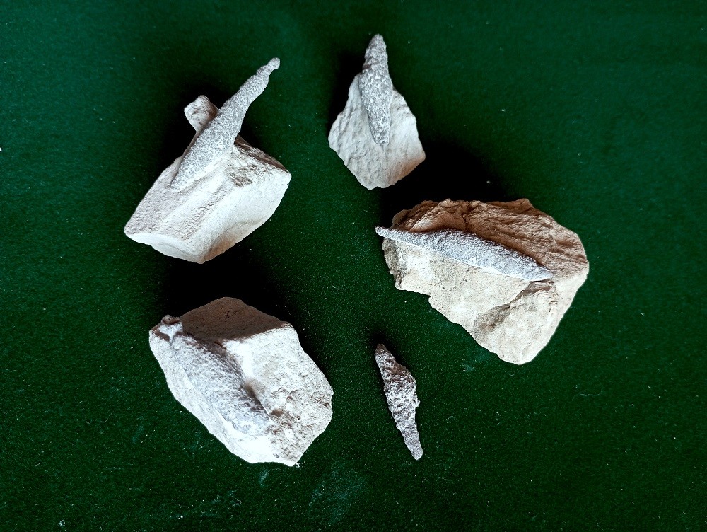

Salutations, en tant que fossileux plus ou moins expérimentés (plus que moi dans tous les cas), pouvez vous confirmez que ces charmantes petites choses sont des coprolithes (peut être pas tous).
Spécimens totalement pyritisé trouvés dans un petit banc d'argile au sud de Tuchan (Aude).
Pas d'info sur la carte géo, le guide géologique du coin évoque principalement la présence de l'Oligocène dans le secteur donc peut être partir la dessus.
Présence de rares coquille d'escargots et de tout aussi rares petits morceaux de bois dans cette argile marron ou bleu-verte.

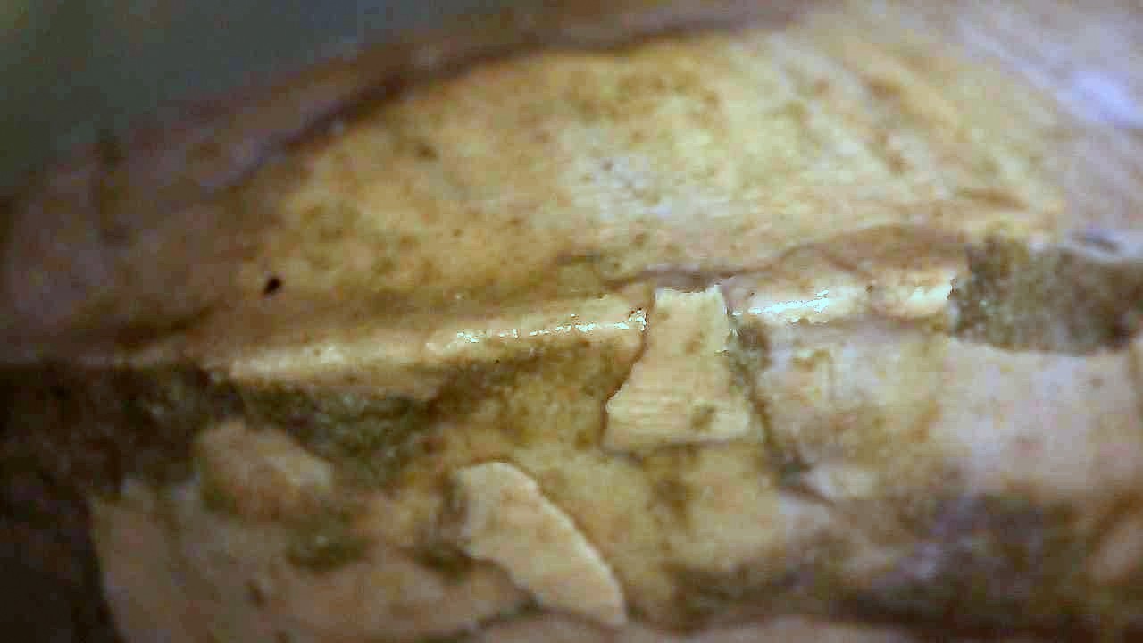

Les deux dernières vidéos présentent ce qui semble être une micro dent ou une sorte d'épine au sommet de l'hypothétique copro et surtout, la dernière, un fragment de petit os ce qui semblent confirmer que la majorité de ces choses sont bien des crottes fossiles (en plus de l'aspect boudiné / extrémité en pointe ou pincée de certaines). :trinquer:
Je ne sais si certains spécimens, compte tenu de leurs formes peuvent être immédiatement attribués à une espèce en particulier, tortue/poisson/saurien/félidés ?

Coprolithes et pyrites vont souvent bien ensembles du fait de leur composition ! Mais la pyrite peut se former dans toute sorte de formation comme dans des terriers.
Mais déterminer s'il s'agit de coprolithes est rarement aisé, sauf en cas d'inclusions de restes déterminables. D'autres en sont exempts.
Le positionnement dans le sédiment peut aider ainsi que la faune recensée, mais certains coprolithes sont présents en nombre sans la moindre trace d'un éventuel "producteur" d'autant que 100% de la faune n'est quasiment jamais fossilisée.
Merci pour ce premier retour. J'ai pensé à du remplissage de terriers mais la plupart des spécimens sont "terminés" et finissent en pointe, de plus certains ont des petits bourrelets (ca a du pousser en plusieurs étapes :lunettessoleil:). De plus, un terrier creusé dans la vase ou cette même argile si elle existait deja à l'époque (en moins compact), comment le vide n'aurait pu se combler que de pyrite et non de vase/argile ou autre élement ?
J'ai aussi pensé à des turricules de vers mais même chose, pas vu un seul méli-mélo de "tubes" comme cela se présente souvent et qui aurait pu m'y faire penser. Qui plus est, des déjections de vers peuvent ils se pyritiser compte tenu de leur alimentation plus pauvre que ceux d'organismes plus gros et végétarien ou carnivore ?
Je me permets d'en rajouter, des bien pointus des deux cotés ...
Je trouve que celui en bas à gauche ressemble étrangement à ta dernière video !

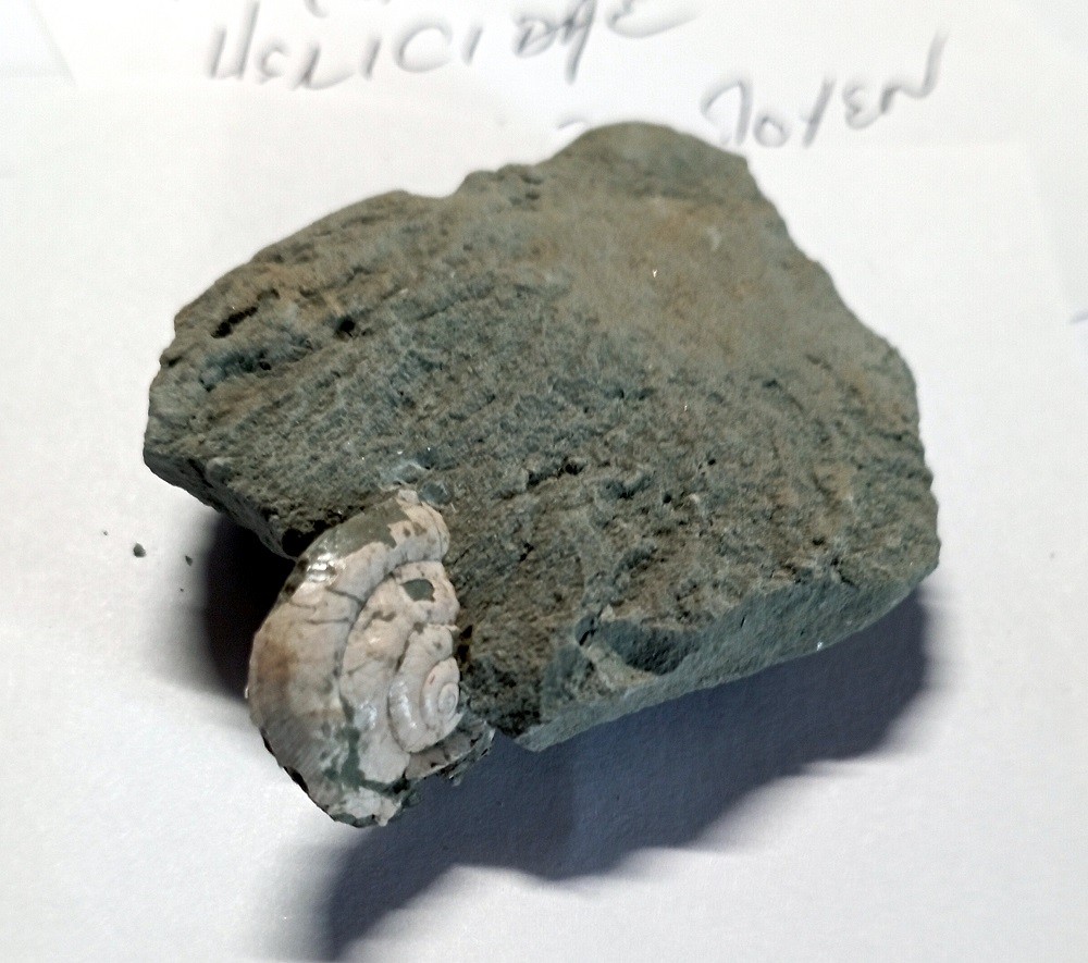

De plus j'ai très probablement  identifié un des escargots terrestres trouvé sur site , un helicidae:  paradrobacia daté du miocene moyen
IMG_20220617_202756.thumb.jpg.19f1a8221d30b43b18829f3b8b0123b0.jpgIMG_20220617_202830.jpg.b81f541766ad10630285c8f6cf9c02d4.jpgWIN_20220617_00_01_31_Pro.thumb.jpg.7e5ff8bd23e87cd648847d066a9c8766.jpgWIN_20220617_00_02_42_Pro.thumb.jpg.af35ce241524cf201e95c61428eecdcf.jpgWIN_20220617_00_03_24_Pro.thumb.jpg.335ecf48f3963d51d25e981d883d2df8.jpgWIN_20220617_00_04_08_Pro.thumb.jpg.8425ef3d19694c36ae2361132f5129ba.jpg

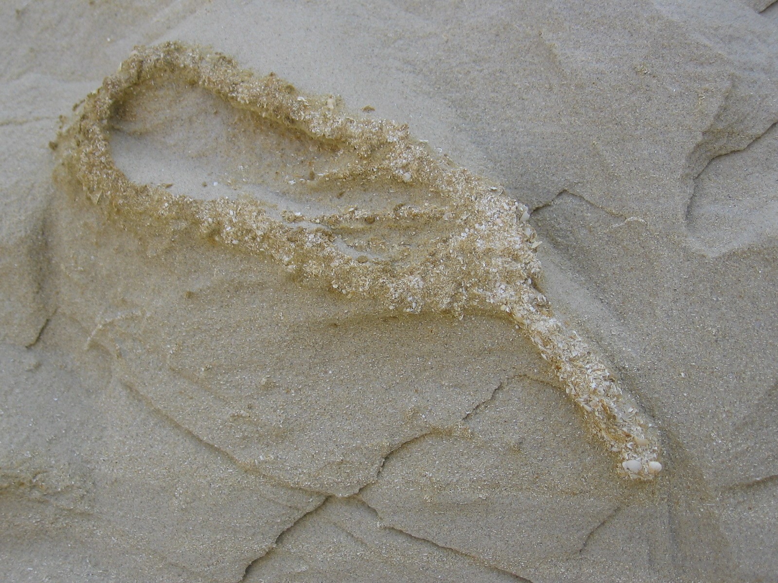

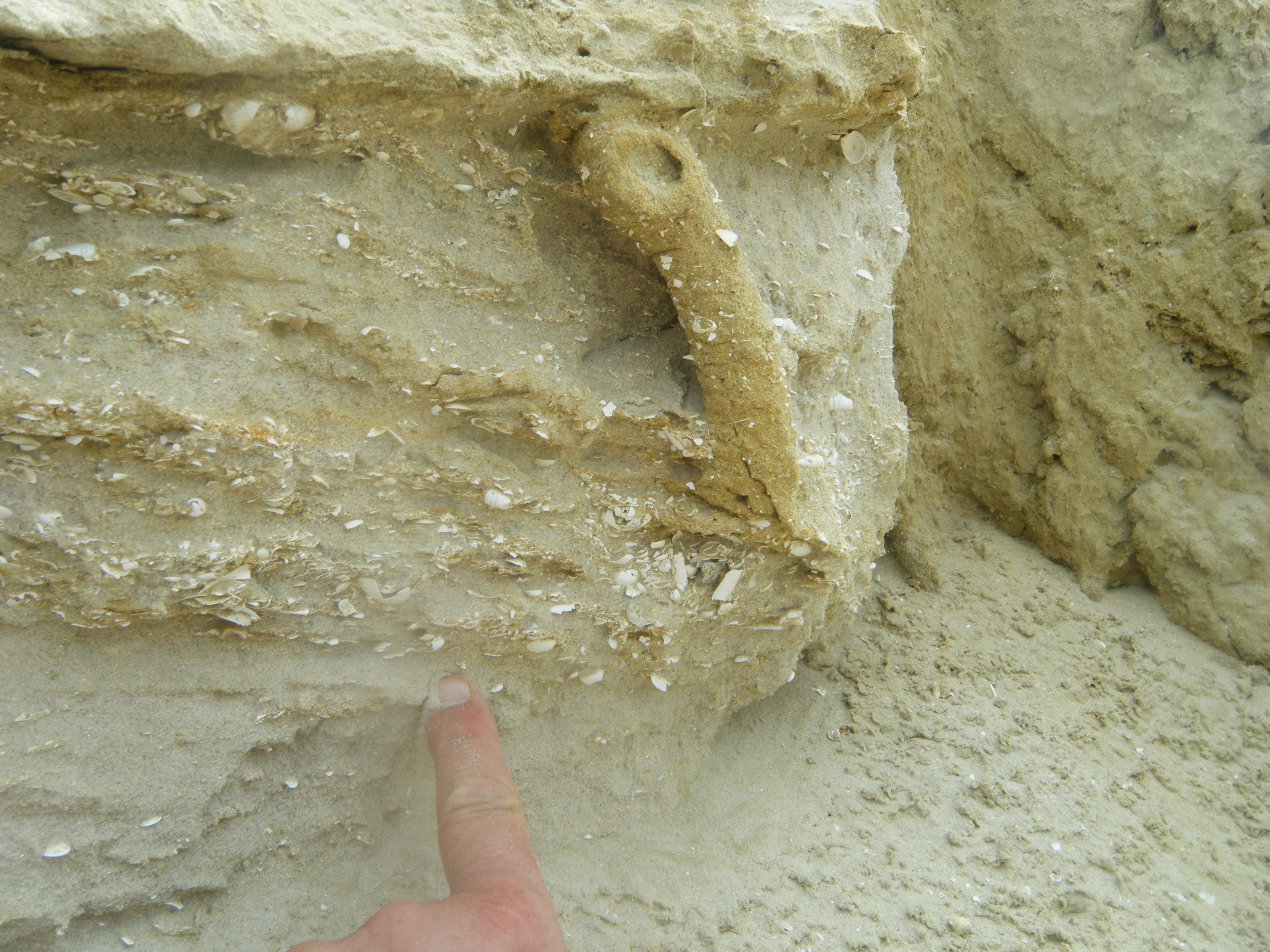

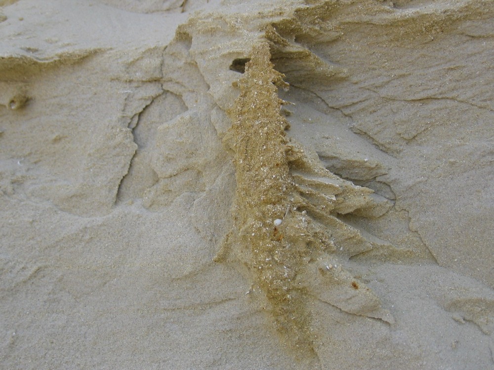

Tout ça ne me fait pas penser à des coprolithes mais à des remplissage de terriers. Il ne faut pas oublier que les fouisseurs apportent souvent leurs proies dans les terriers pour les consommer, d'où la présence de pas mal de restes organiques dans ces dits terriers.
Il m'est souvent arrivé de trouver des terriers de crustacés bourrés de micro-débris de coquilles en tout genre

Malgré ton expérience j'ai tout de même un doute concernant certains spécimens compte tenu de leurs formes (4ème vidéo + avant dernière) mais peut être que j'essaie de me rassurer.
J'imagine que quand tu trouves des terriers ils sont souvent situés dans des grès ou des calcaires (avec un remplissage meuble) ?
Certains spécimens m'interrogent encore tout de même !
Mais bon positivons , on a presque déterminé l'étage du spot en question grâce aux terrestres ... et qui sait il y a peut être d'autres petites choses qui s'y cachent encore 🤩
Certains trucs m'interrogent aussi, et de ce que j'ai vu sur Internet, il y a pas mal de trucs pas lisses, aux formes louches, de trucs qui ressemblent à des cailloux lambda pourtant identifiés comme copros, sur des sites marchans comme non marchands donc prudence même "si ça sent pas bon" dans l'ensemble.

Il faut faire attention aux appellations à tout va de coprolithes. 90% ne sont souvent que de simples concrétions.

Reste que je ne comprend pas trop comment un terrier fossile peut se transformer entièrement en pyrite (et être terminé de chaque coté) et pas les morceaux de bois ni les coquilles ou leurs remplissages (ces derniers ont été amenés plus tardivement mais reste qu'ils sont dans l'argile).
Soit le terrier n'était pas vide et rempli de marnes/restes de coquilles etc mais je ne vois pas comment la pyrite ce serait formée vu le peu de matière organique.
Autrement le terrier était peut être plus ou moins vide et la pyrite environnante mêlée à la vase/argile a "précipité" dans la cavité pour la remplir avec le temps ? :maiscestbiensur:
Une seule chose est claire, ces trucs étaient sous l'eau (argile/vase oblige), les coquilles, terrestres ou pas, mystère.

En tout cas, j'y aurais cru aussi aux coprolithes, c'était drôlement bien moulé... :grandsourire:!

Un paléontologue m'a répondu :
"Il s'agit de concrétions de marcassite (pyrite fibroradiée en son coeur) qui se sont développées autour d'un nucleus organique qui peut être, selon les cas, un morceau de bois ou une tige ou une racine fossile, un morceau d'os, un terrier, un amas bactérien. La forme est digitée quand il s'agit d'un axe végétal ou d'un os au centre, et nodulaire irrégulière autour de "germes" plus patatoïdes. Malheureusement, c'est rare autour de coprolithes, même si je dois avouer que j'en ai trouvé qui ressemblent à ça dans le Berriasien d'Angeac."
Bref, grillé à 90% mais un petit doute persiste compte tenu de sa conclusion (Angeac).
