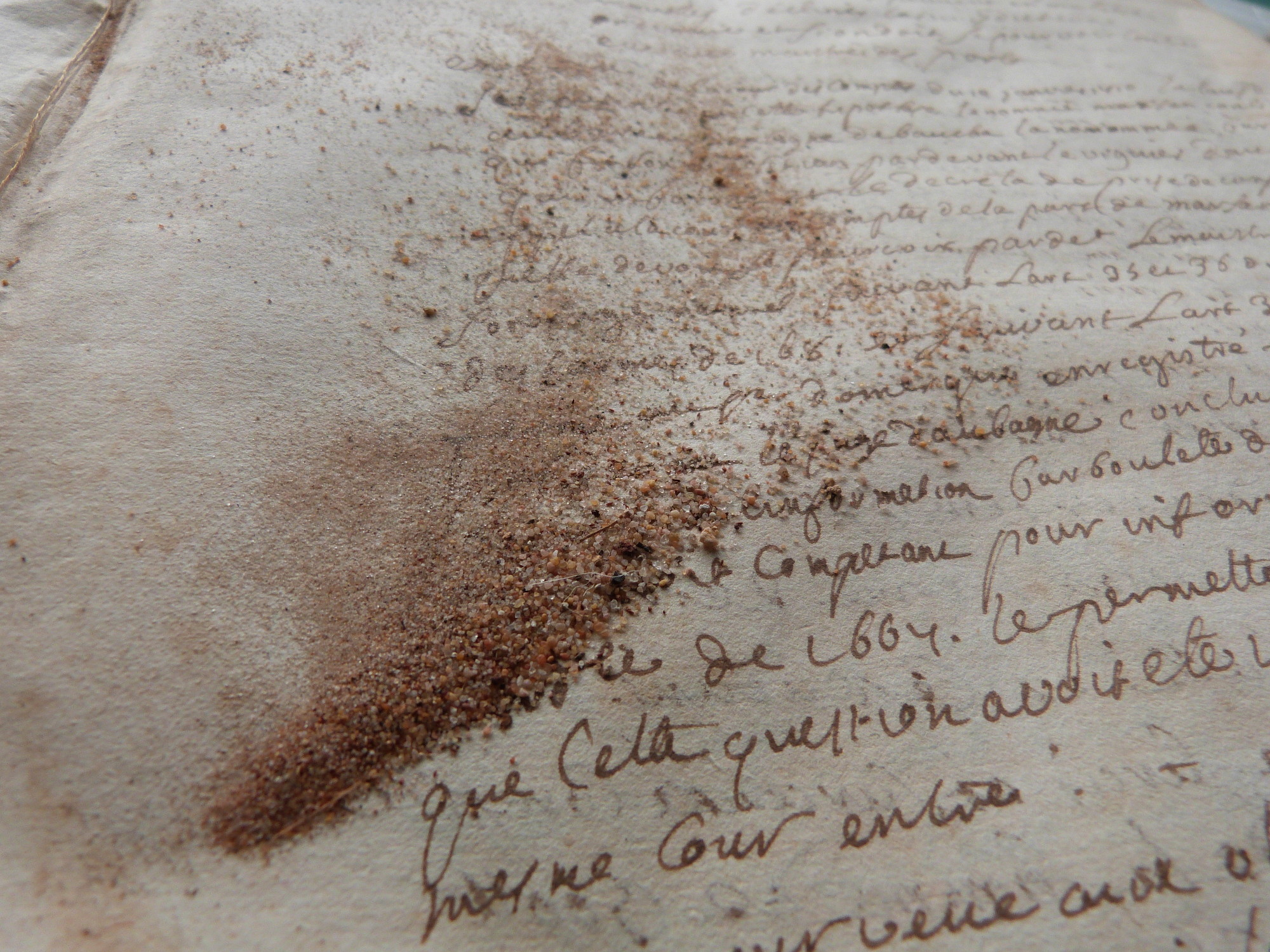

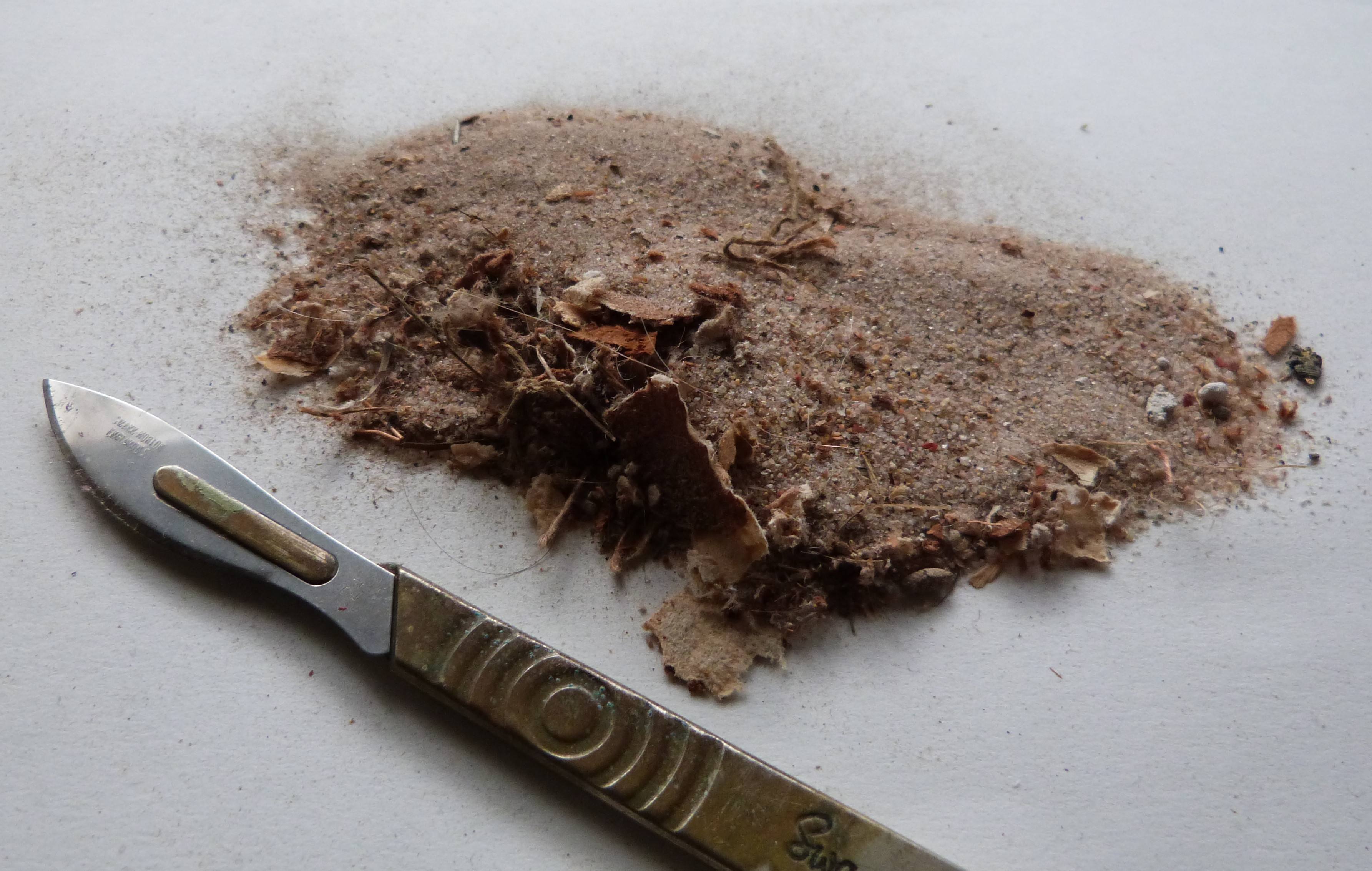

en marge du sujet, en travaillant je voyais ce sable typique des manuscrits XVII-XIXe s comme une utilisation de la roche dans un domaine artistique, ou du moins artisanal
il m'est arrivé de mesurer ce sable pour obtenir 70grs par registre/livre, je le garde en souvenir
peu d'information sur la question, il y a ce blog ici
https://arhpee.typepad.com/enluminure/2014/06/la-boite-a-sable-des-scribes.html

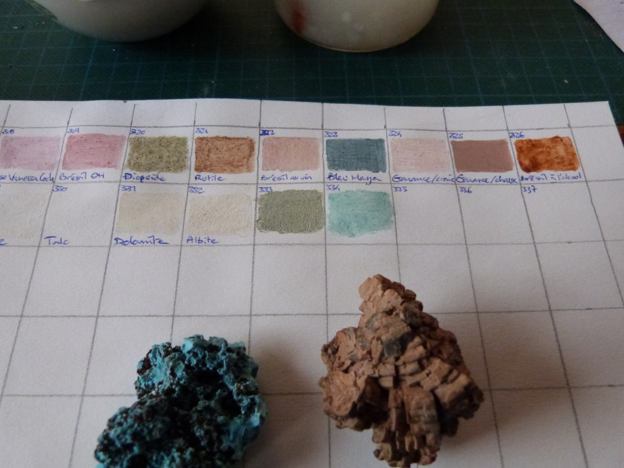

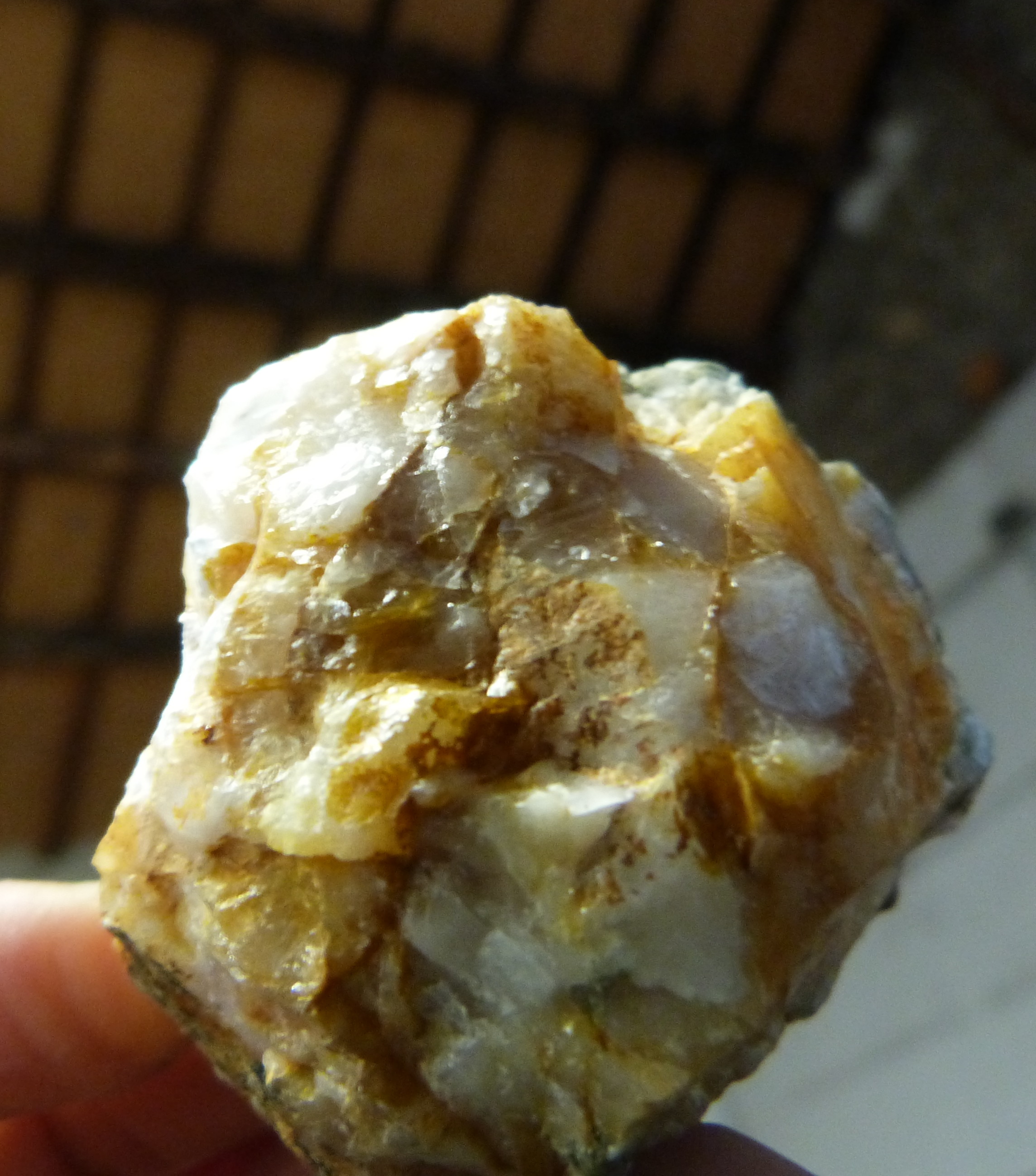

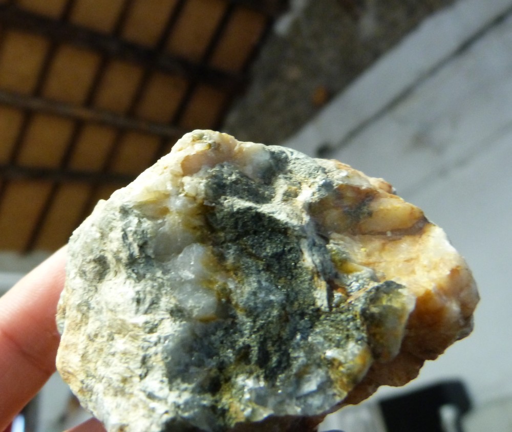

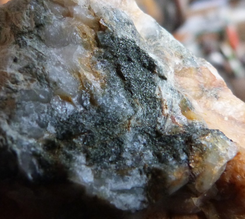

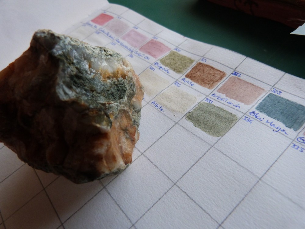

faisant du tri je suis tombé sur ce caillou qui provient - normalement - de Mas Dieu mais j'ai un doute car ça pourrait être Carnoulès, en tout cas le Gard minéral
ce qui m'a intrigué c'est d'abord l'aspect différent du reste des roches de ces lieux, a priori un quartz mais plus grossier
mais surtout la forte odeur lorsque frappé au marteau, une odeur entre hydrogène sulfuré et pneu brulé, désagréable
enfin la couleur car je ne m'attendais pas à ce vert, il semble similaire à d'autres, vaguement proche des silicates ferreux
j'ajoute que le minéral est fragile, assez tendre, aspect sucré semi-translucide, densité apparement supérieure à 3 ou 4 (au jugé)
j'ai fait une liste basée sur les minéraux que je ne connais pas, ça donne : duftite, beudantite, mottramite, olivénite, tenorite (peu probable d'après trace)
seuls les 2 premiers sont mentionnés sur Mas Dieu
argh c'est flou, je retente
yes merci! beudantite semble la plus proche avec l'aspect microcristallin, la tendresse Elvis Presley et la fréquence
l'odeur ussi peutêtre à cause du phosphate
super! une bonne surprise !
oui et on retrouverais le toujours présent fer vert, ça se tient
mon écran m'ayant abandonné je suis avec un vieux machin, les couleurs sont peut-etre faussées

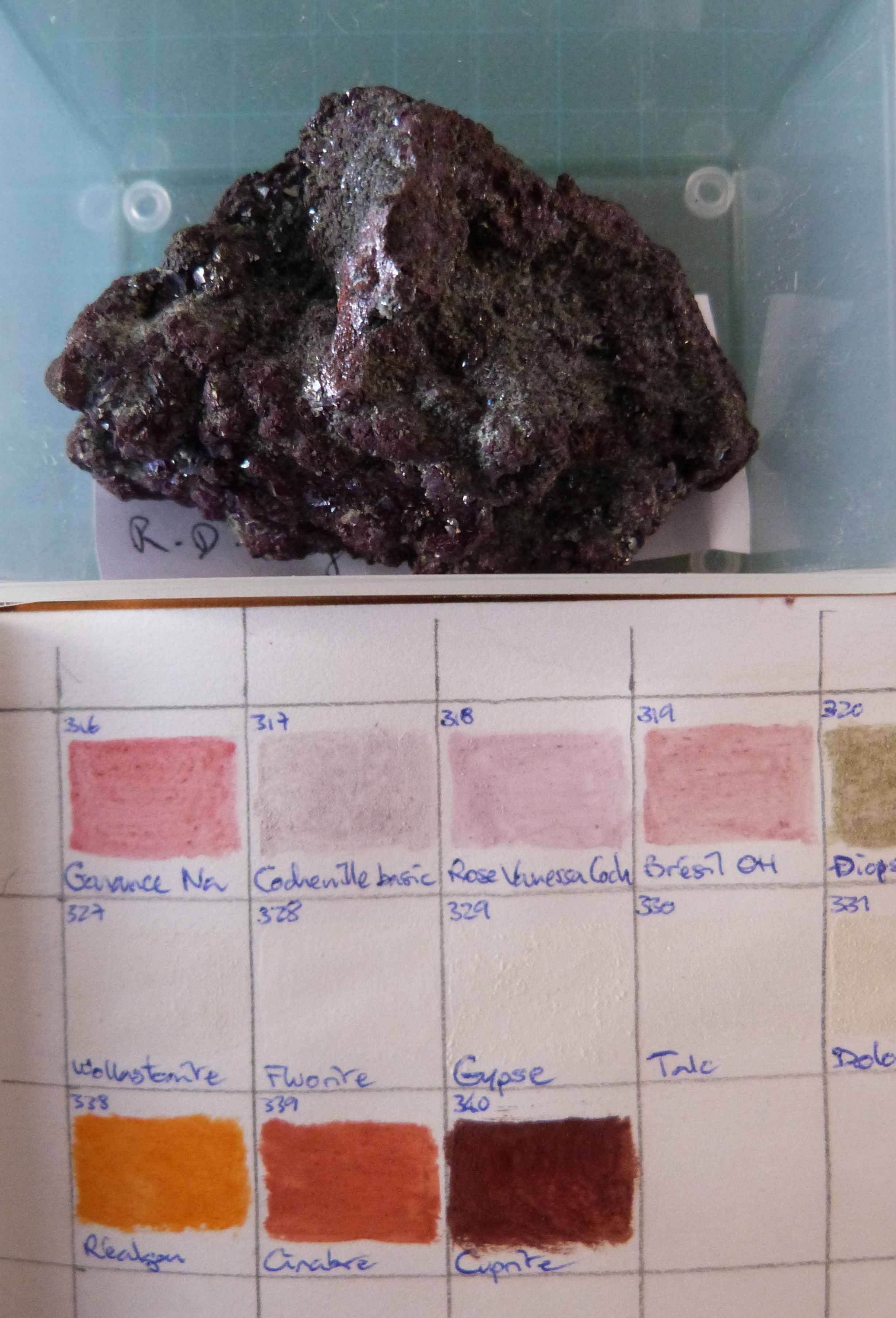

alors j'ai qqs couleurs en plus, premièrement parce que j'ai fait un peu de ménage, deuxièmement grâce à la gentillesse de @icarealcyon qui agrémente ma série de qqs nouveautés!
donc ligne 2 à droite, après la beudantite on a la shattuckite, une variété de hydrosilicate de cuivre, texture très agréable, joli bleuté dénotant un taux de cuivre assez léger
à sa droite l'aurichalcite, hydrocarbonate zinc cuivre au ton vert très intéressant, plus riche en cuivre
j'ai posé à côté un sulfate de cuivre histoire d'avoir un rpère visuel
à droite toujours une endlichite, ou plus poétiquement "arsenic bearing vanadinite" (c'est tellement plus élégant)
un ton identique mais légèrement plus clair que la vanadinite
enfin deux pierres retrouvées en rangeant, un tout petit morceau de réalgar, avec un faible pourcentage d'orpiment
et un cinabre, roche du moins car je n'ai encore jamais eu l'occasion de broyer mieux
on est donc loin du vermillon de synthèse
voilou c'est tout
j'ai oublié la cuprite!
plus brune que l'oxyde de synthèse, possible travail de broyage à poursuivre sur plaque de verre
amusant car les rouges sont souvent "récalcitrants", hématite en tête, avec une matière dense, opaque, nécessitant un broyage très fin, tandis que du côté des bleus et verts on aura des particules translucides, perdant couleur en devenant plus fines...

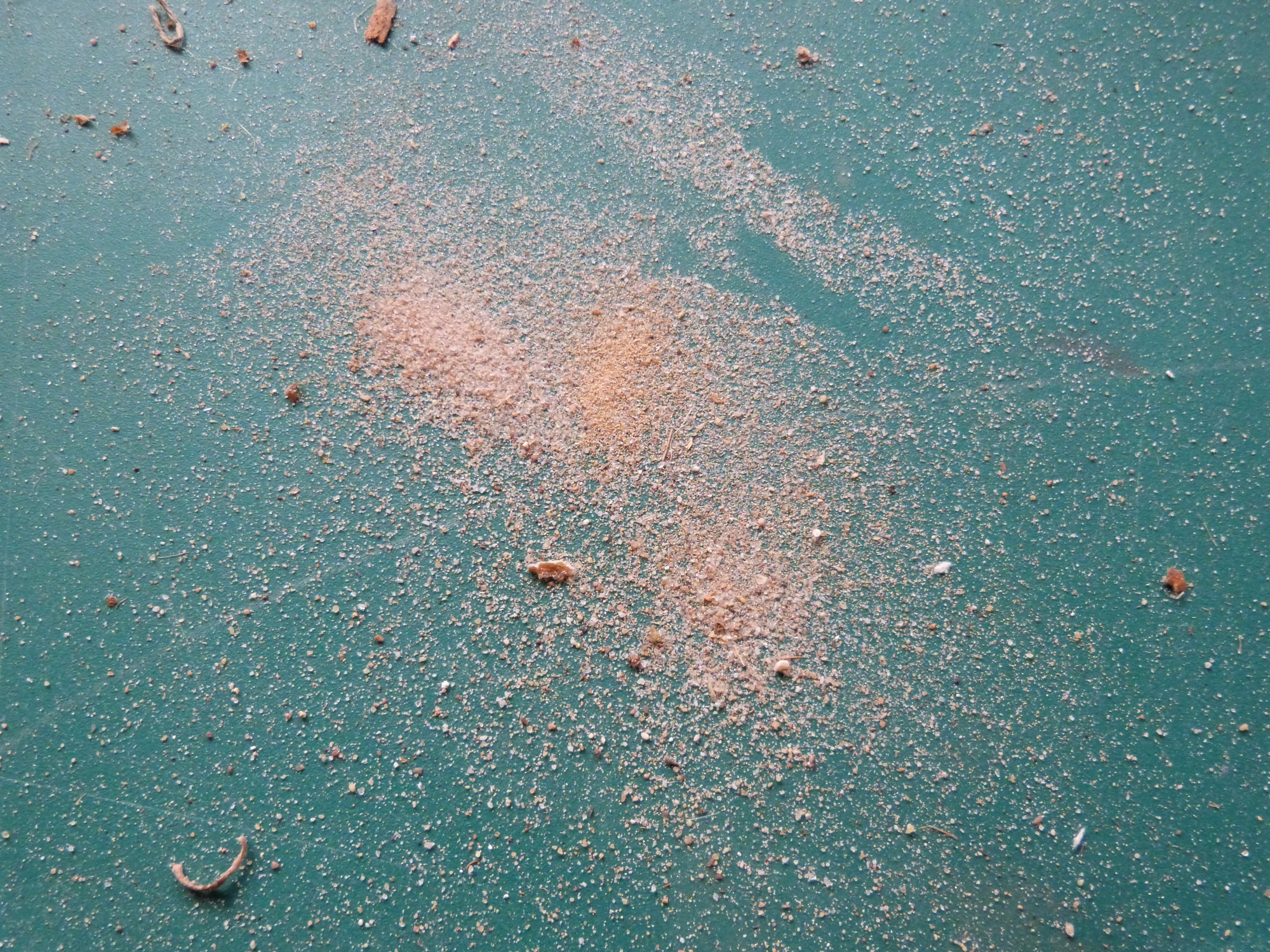

nous avons donc deux couleurs principales, le gris calcaire, le rouge du grès. Les voici en poudre :
Je trouve que dans ce cas ça marche plutôt bien, le rouge est moins rouge que de visu avec le soleil, le gris semble plus chaud, mais on reste dans les tons.

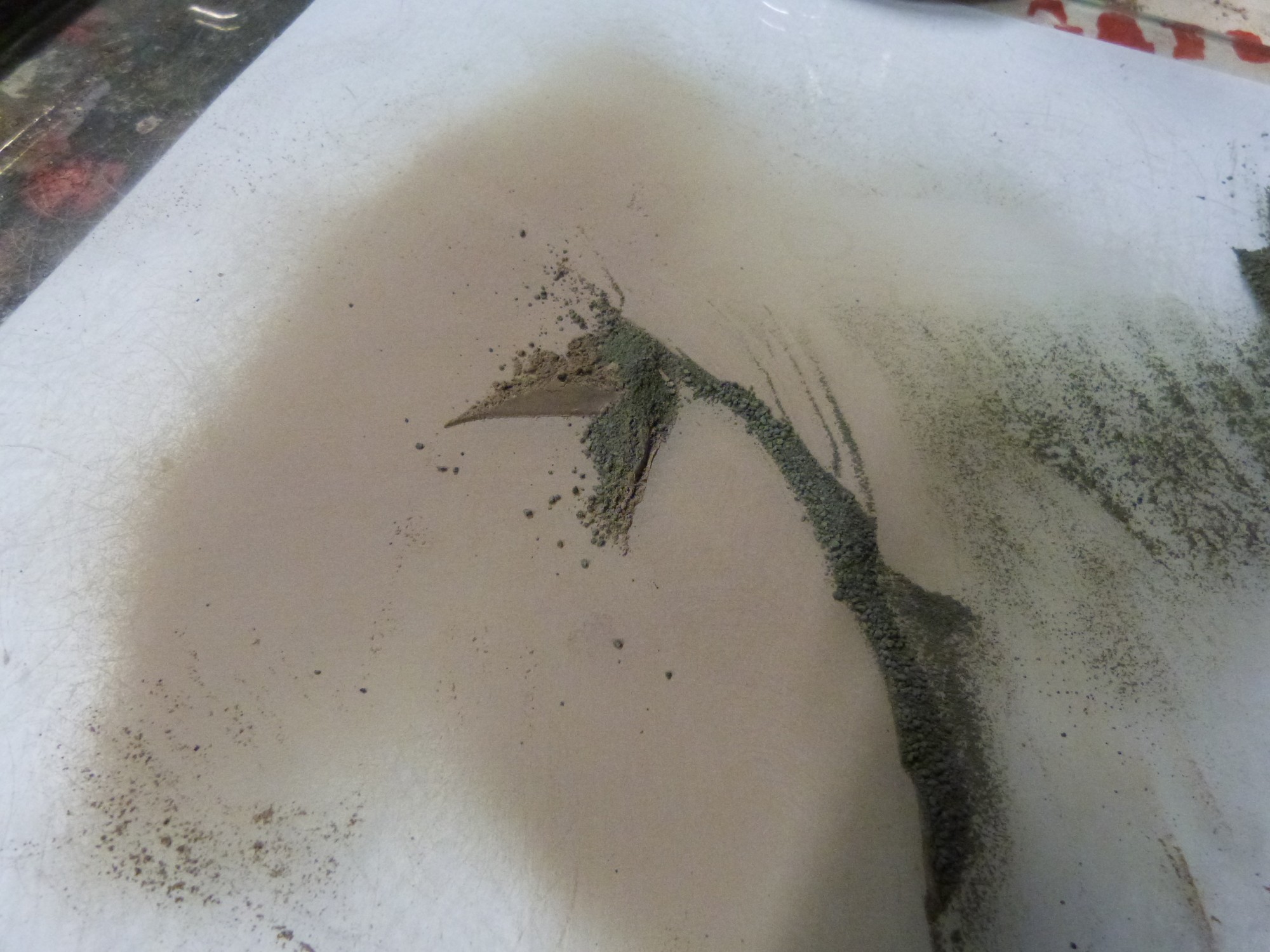

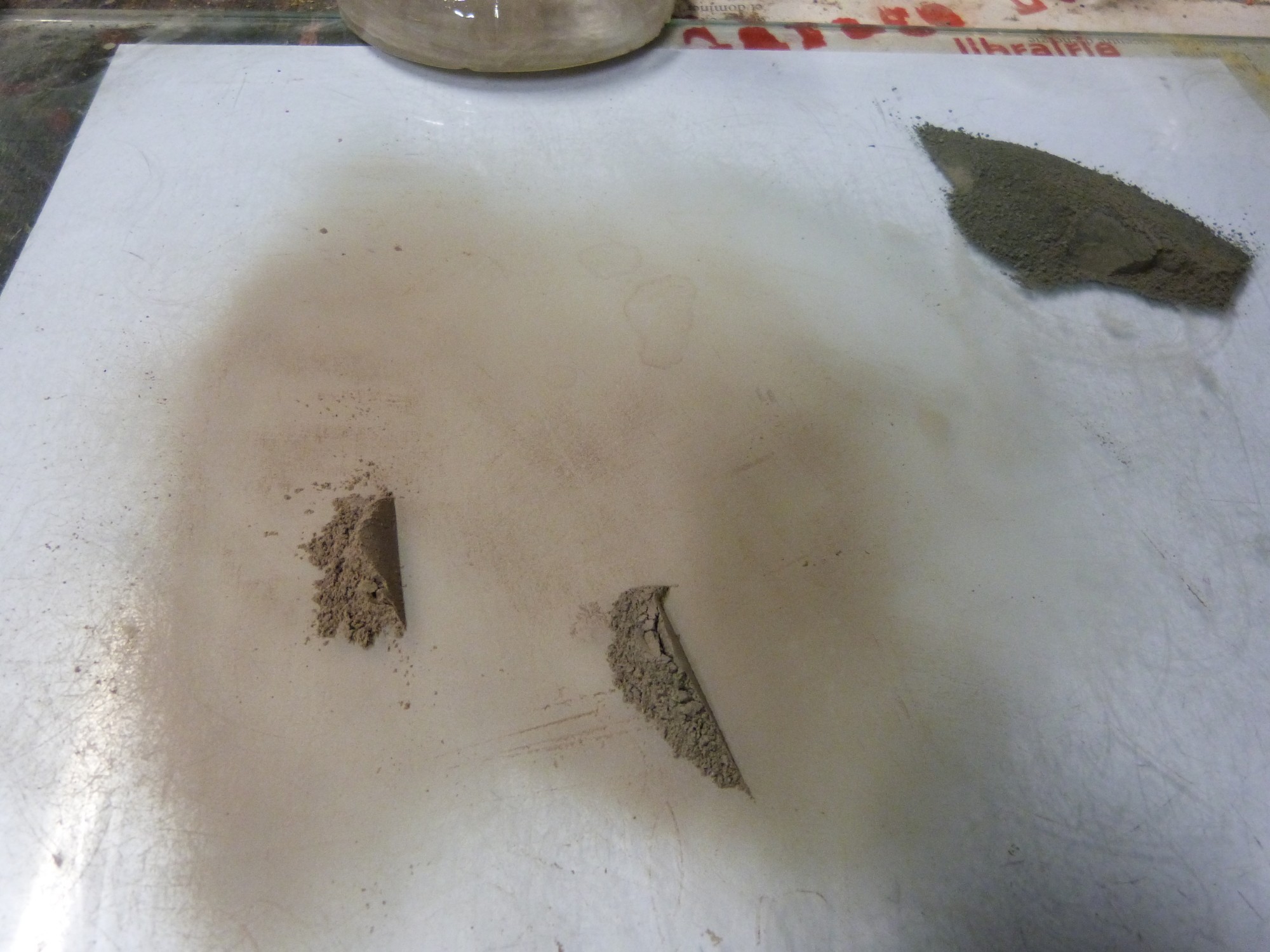

Je reviens donc aux couleurs des Monges. Voici qqs photos de broyage. Vous remarquez que je broie avec du verre sur du verre. Pour les grès le broyage est rendu difficile par le sable, une partie de la roche est grossière, mais l'intérèet est que cela permet de broyer finement le reste. Pendant le broyage il se produit une séparation, les grains durs restent ensembles sous la molette et me permettent de broyer la matière colorée plus tendre. Une grand partie de cette matière est rejetée en bordure. Sur les photos on reconnait la matière dure verte, la matière tendre verte aussi, plus claire, et l'on voit aussi du rouge qui se forme sous la surface de broyage (incrusté dans le verre). Alors c'est un petit casse-tête, doit-on séparer ces deux couleurs ou forment-elles, ensemble, le ton final? Je remarque que ces deux tons ensembles forment un vert kaki, on est presque sur du complémentaire, on le devine sur mon carnet, à droite, les tons rouge et vert semblent correspondre au ton vert marron qui est juste à leur gauche... Aucune conclusion mais des remarques, ces différents tons, ce tri granulométrique, la pertinence de la corrélation poudre colorée / paysage, les odeurs non visibles,....
