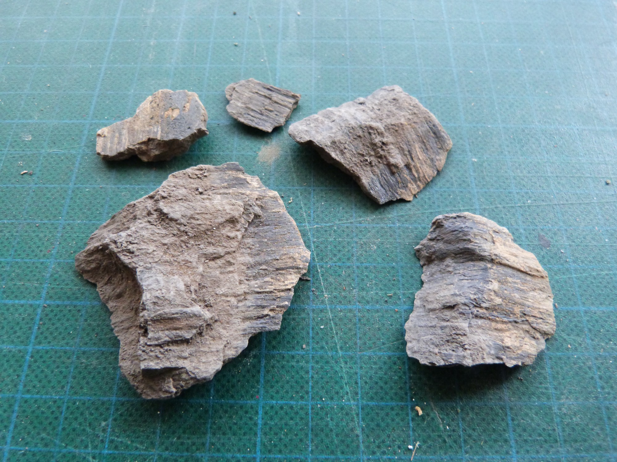

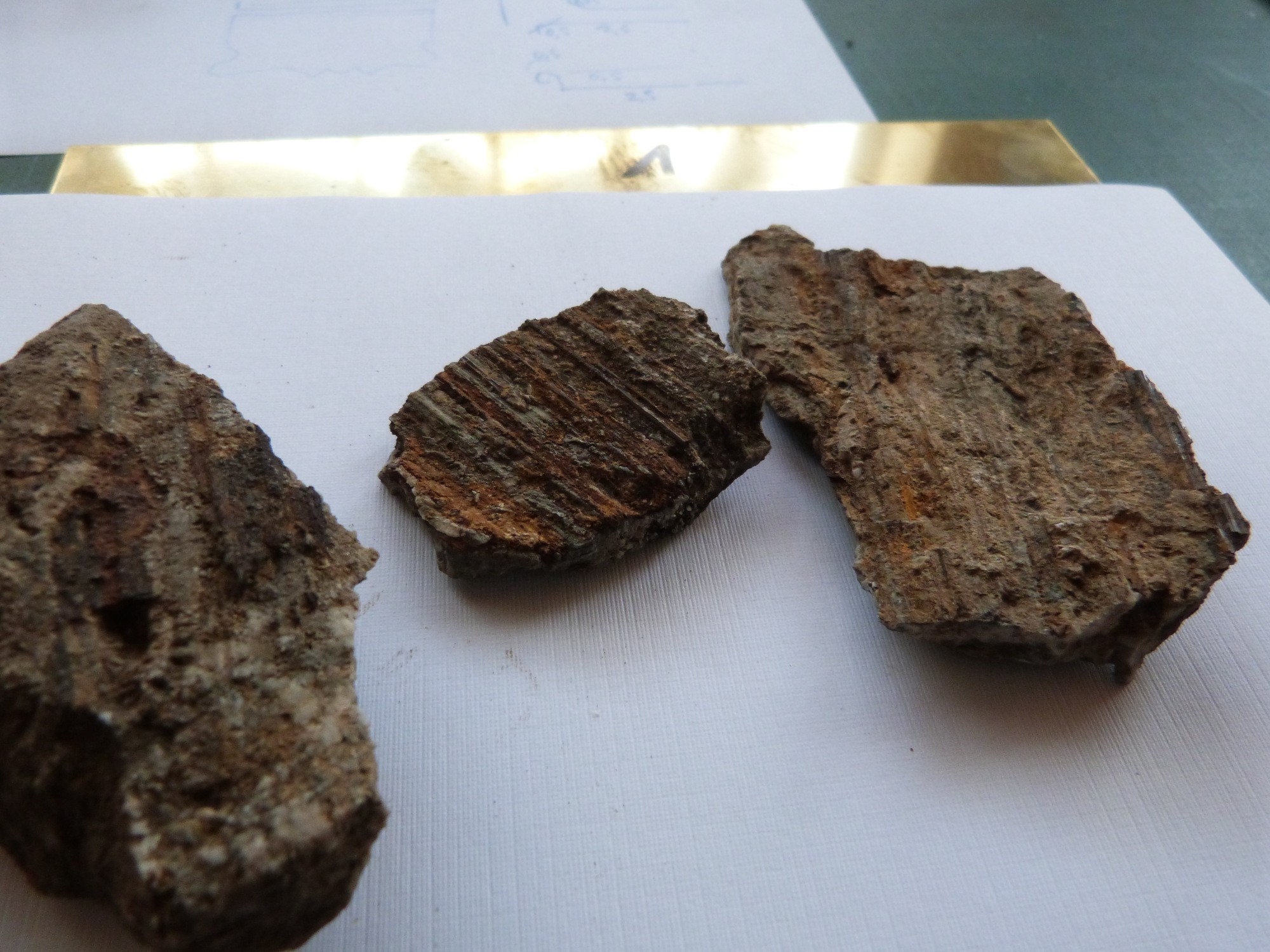

à propos d'idées noires, ou de dépôts, j'ai profité d'un passage pour ramasser de ces cailloux du Bathonien inclus dans des marnes noires en compagnie de calcite, de gypse et dérivés. C'est une marne fragile pailletée, avec des étages plus solides parfois fossiles (petits bidules en pagaille). J'ai toujours pensé ou (on m'a dit?) que ce dépôt noir était de la goethite, on trouve par ailleurs des morceaux plus conséquent micro-cristallisés et qui eux sont bien de la goethite. Mais là j'ai un doute.
Donc comparaisons. En 1 ces cailloux

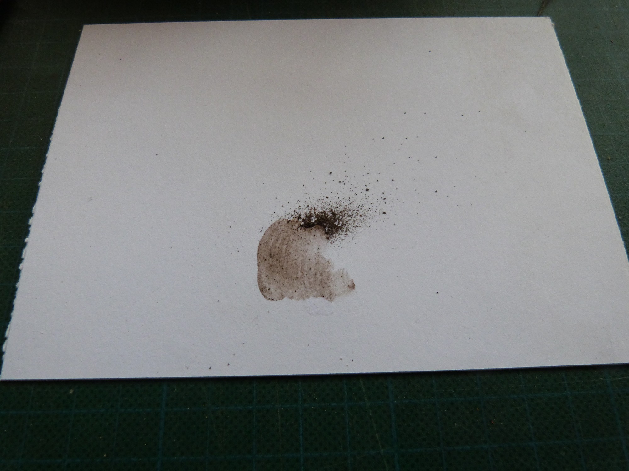

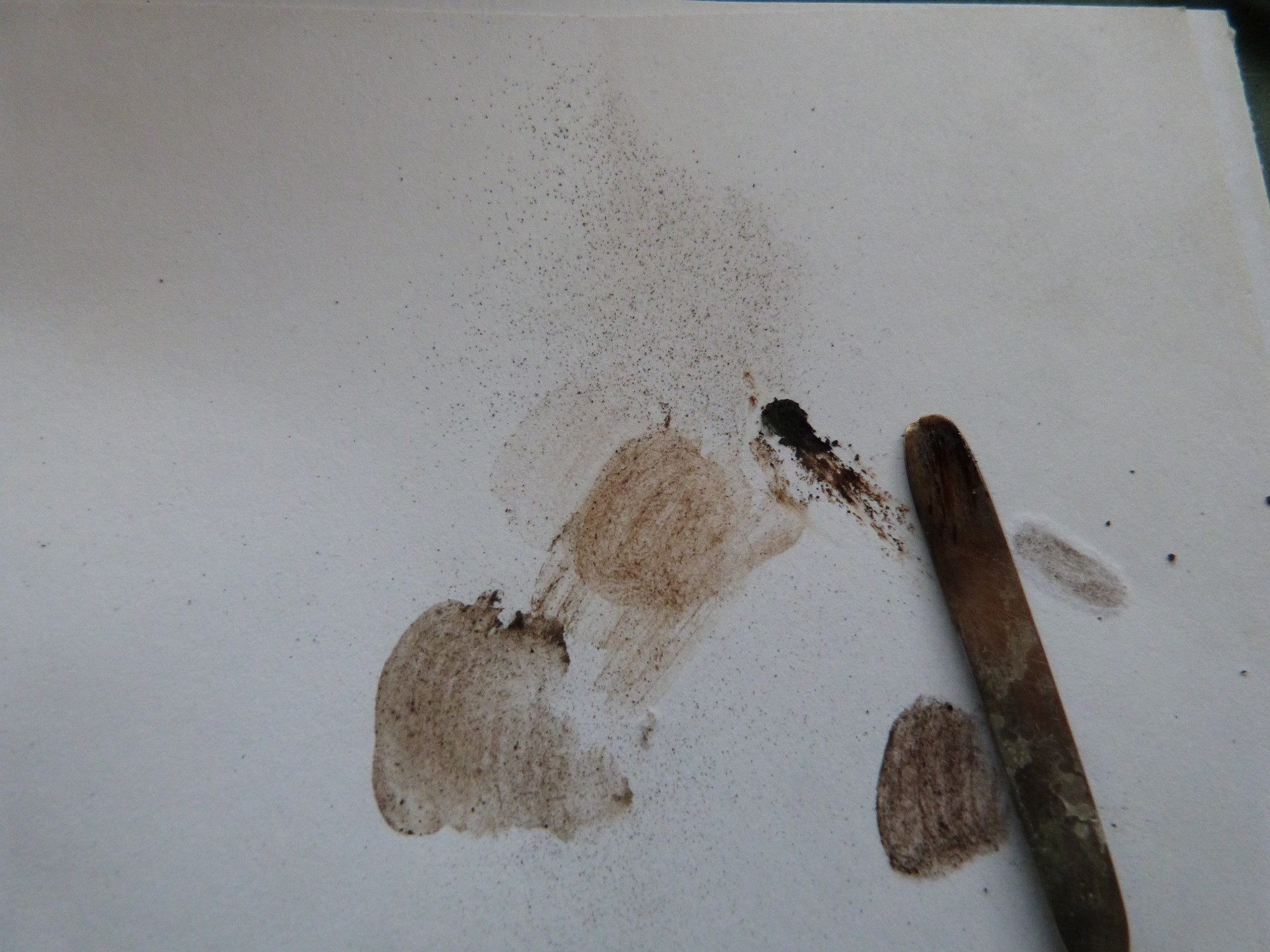

la trace ou poudre avec un peu d'eau

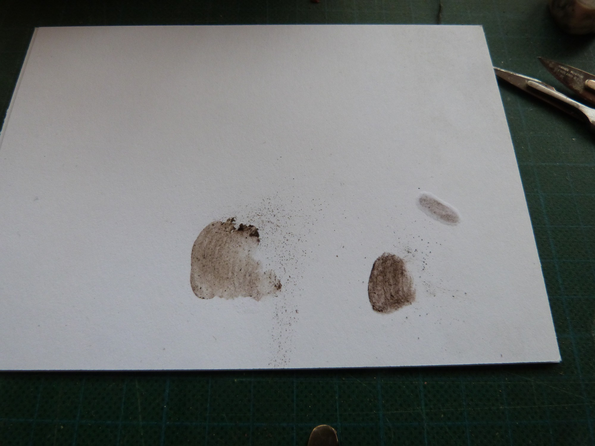

la même brûlée
ça n'est pas flagrantement rouge! alors? Manganèse? pas sur non plus, je testerais acides

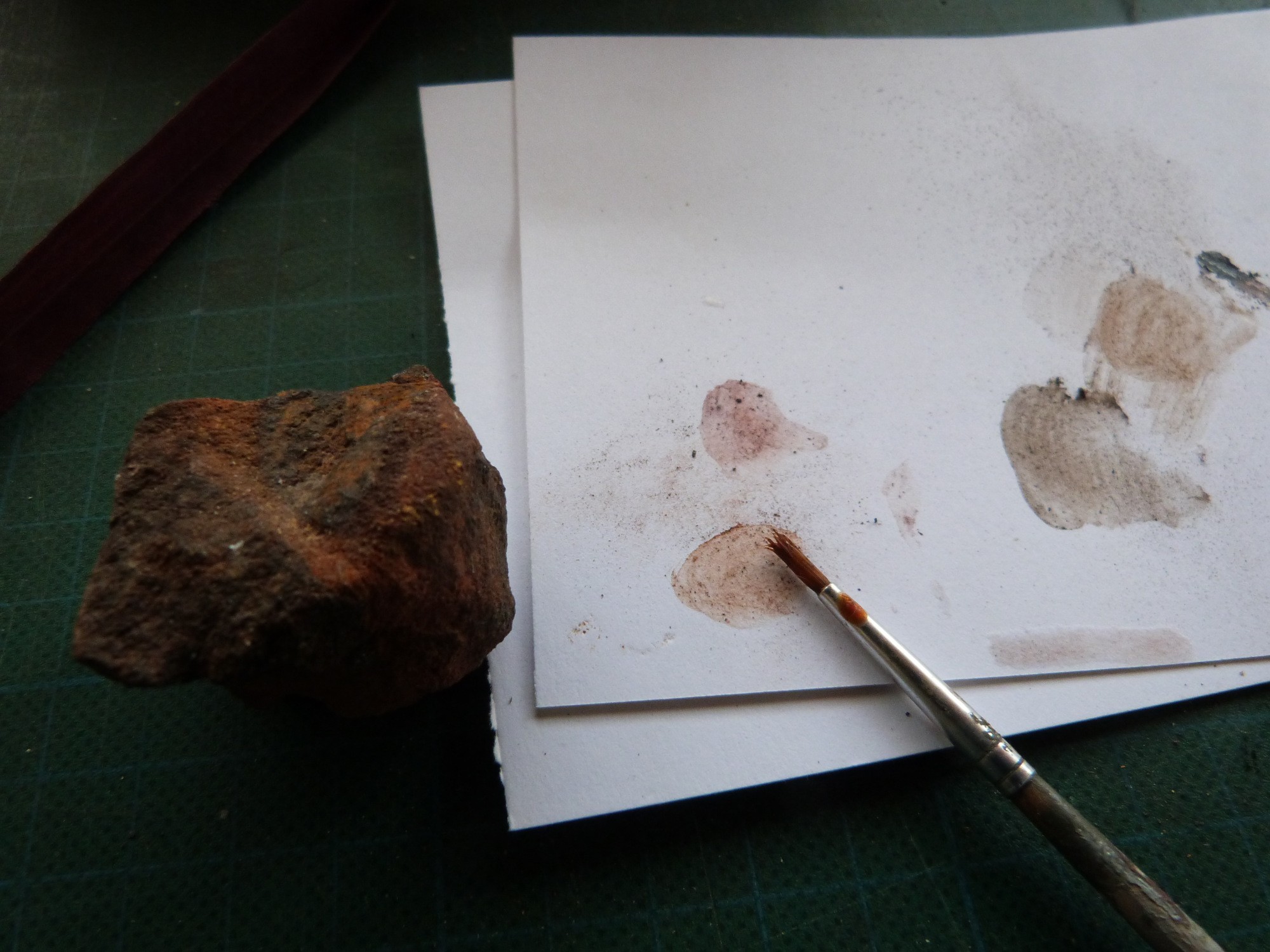

Pour comparaison donc, ici de la lignite ou bitume ou kérogène, brûlé ça fond et ça schmoutte
et enfin de la goethite aussi vraie que possiblement pas tout à fait exact mais cependant bien de Rustrel ou d'en face, là c'est flagrant (le rouge brûlé en haut)

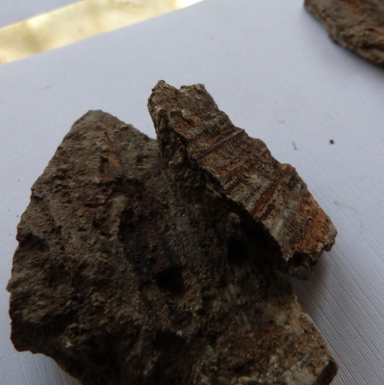

Ca m'évoque pas du tout de la goethite,  on dirai des carbonates pris dans une faille et chargées en trucs noirs comme des mules.
Tu as essayé un coup d'acide pour voir ?
Serge
il y a 5 minutes, trenen23 a dit :
+1 avec Trenen23, des inclusions d'hydrocarbures ?
je recharge les piles et le scanner est pas branché, mais j'ai retrouvé les échantillons plus conséquent de ces mêmes marnes noires, ce sont des plaques de calcite avec des filons linéaires, comme des barrettes de microcristaux brillants noir avec une sous couche brune rouille. La trace est rouille, par contre la poudre brûlée est plus sombre que ma goethite, violet qui peut toujours être de l'hématite mais.... donc en tout cas ce dépôt là n'est pas de même nature que le dépôt fin noir du départ... vous suivez ?

j'ai les photos de ce que j'estime être de la goethite (ou du moins Fe-OH) et tiré du même endroit
la couleur trace est plus foncée que la goethite de Rustrel mais proche et très différente des tons de la fine couche noire possiblement thallium-powered? et en tout cas pas Fe (on voit pas mais ça brille et c'est comme des mines de crayon, cylindrique régulier)
