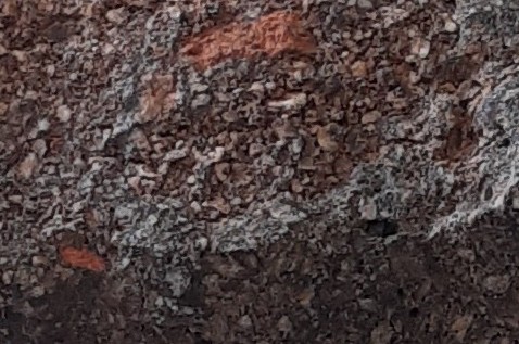

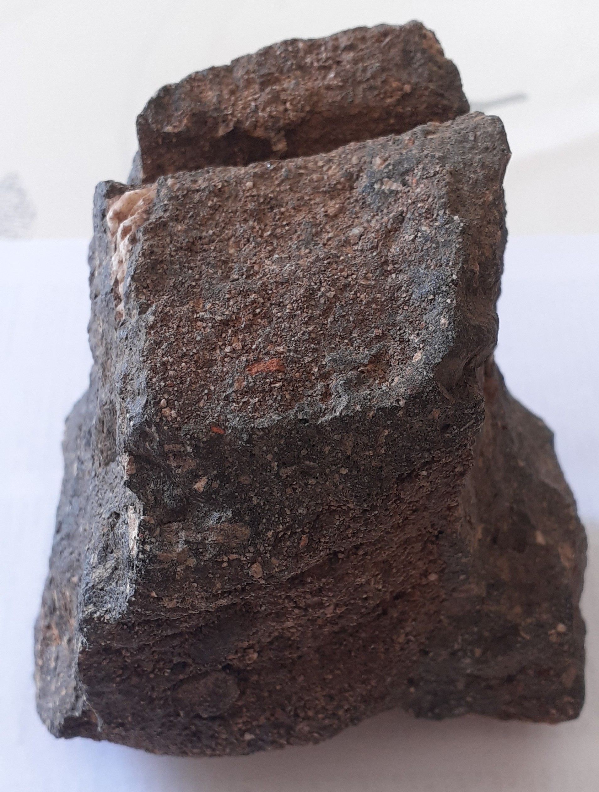

Je voudrais faire un point sur cet objet :
Il a été trouvé par Carped201 : sur la commune de Bastia, chemin de Campu Ventosu.
Aspect macro :
Un détail :
On a donc une "roche"  grenue avec des éléments de tailles diverses, et de nature hétérogène. La patine est rouge à noire. En cassure, la couleur est plutôt noire.
J'ai fait un zoom sur deux éléments de couleurs rouges briques.

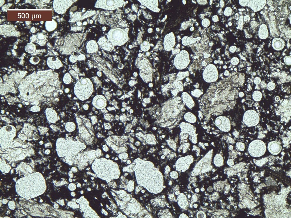

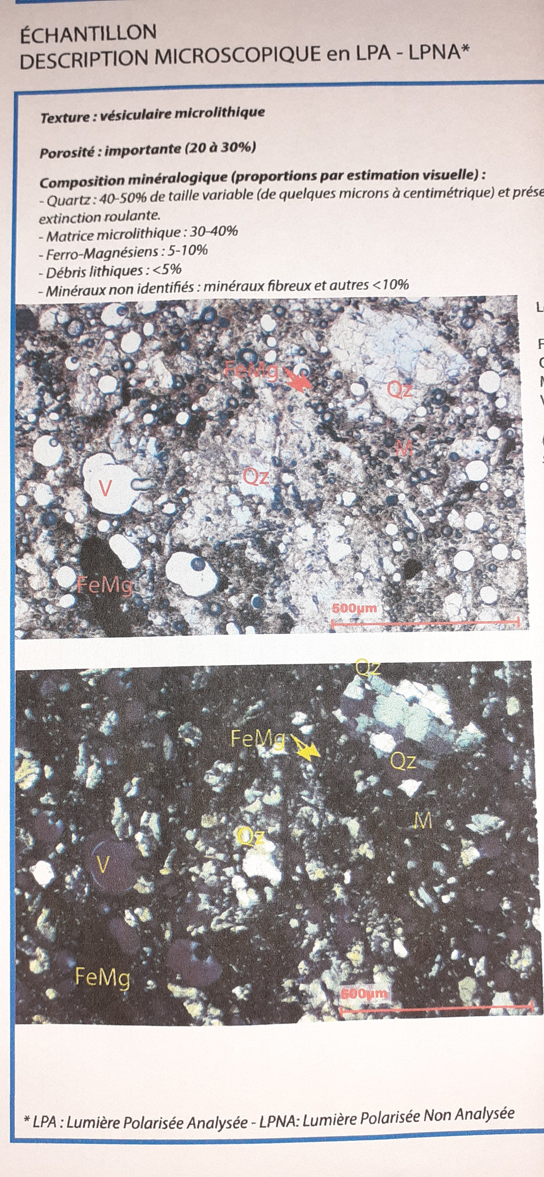

Carped201 a fait faire une lame mince:
"Composition minéralogique (proportions par estimation visuelle) : - Quartz : 40-50% de taille variable (de quelques microns à centimétrique) et présentant une altération forte. Minéraux souvent polycristallins. Certains présentent une extinction roulante. - Matrice microlithique : 30-40% - Ferro-Magnésiens : 5-10% - Débris lithiques : <5% - Minéraux non identifiés : minéraux fibreux et autres <10%
Roche microlithique de couleur noire, vésiculaire, contenant des cristaux de de taille millimétrique à centimétrique (phénocristaux) de couleur blanche vitreuse
Altération : légère patine brune à la surface de l’échantillon
Texture : vésiculaire microlithique
Porosité : importante (20 à 30%)
Remarques :
L’échantillon présente une texture typique d’un basalte, associé à une composition minéralogique relativement inhabituelle. ne permettant pas sa classification avec certitude. Par conséquent, le diagramme QAPF généralement utilisé pour classer les roches magmatiques n’a pas été présenté dans cette étude.
J'ai refait quelques photos de cette lame et avec l'aide de la communauté des géoforumeurs, certains points on pu être précisé:
Bon nombre d'entre eux présentent une extinction roulante. Et quand on parle d'altération forte, il est sans doute fait référence a cet aspect "salit".
Les microlithes sont le plus souvent des grains de quartz.
Là on est pas d'accord, on voit dans ce qui est dit ferromagnésien cf la photo de la lame du rapport, des opaques aux formes ovoïdes. Je ne sais pas comment on peut les qualifier de ferromagnésien.
Je n'en ai pas observé, ou plutôt identifié.
La proportion me semble un peu plus importante, mais c'est accessoire, et il semble que ce soit de la sillimanite, un silicate d'aluminium.
"Roche microlithique de couleur noire, vésiculaire, contenant des cristaux de de taille millimétrique à centimétrique (phénocristaux) de couleur blanche vitreuse"
La roche est vésiculaire.

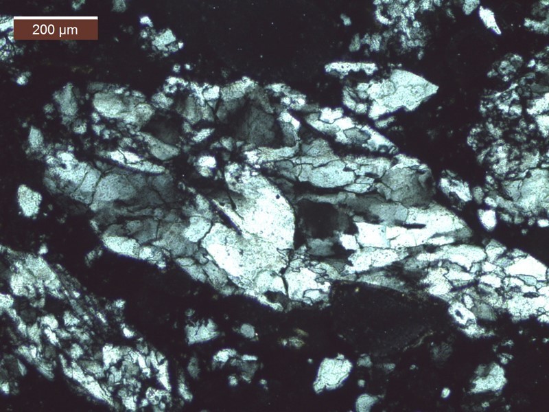

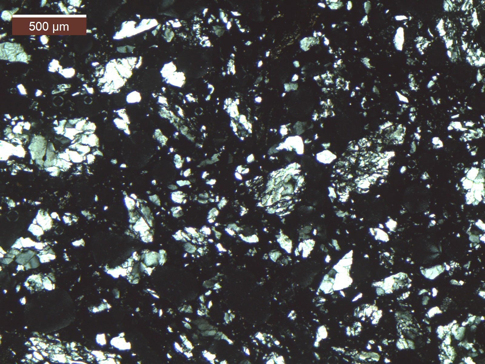

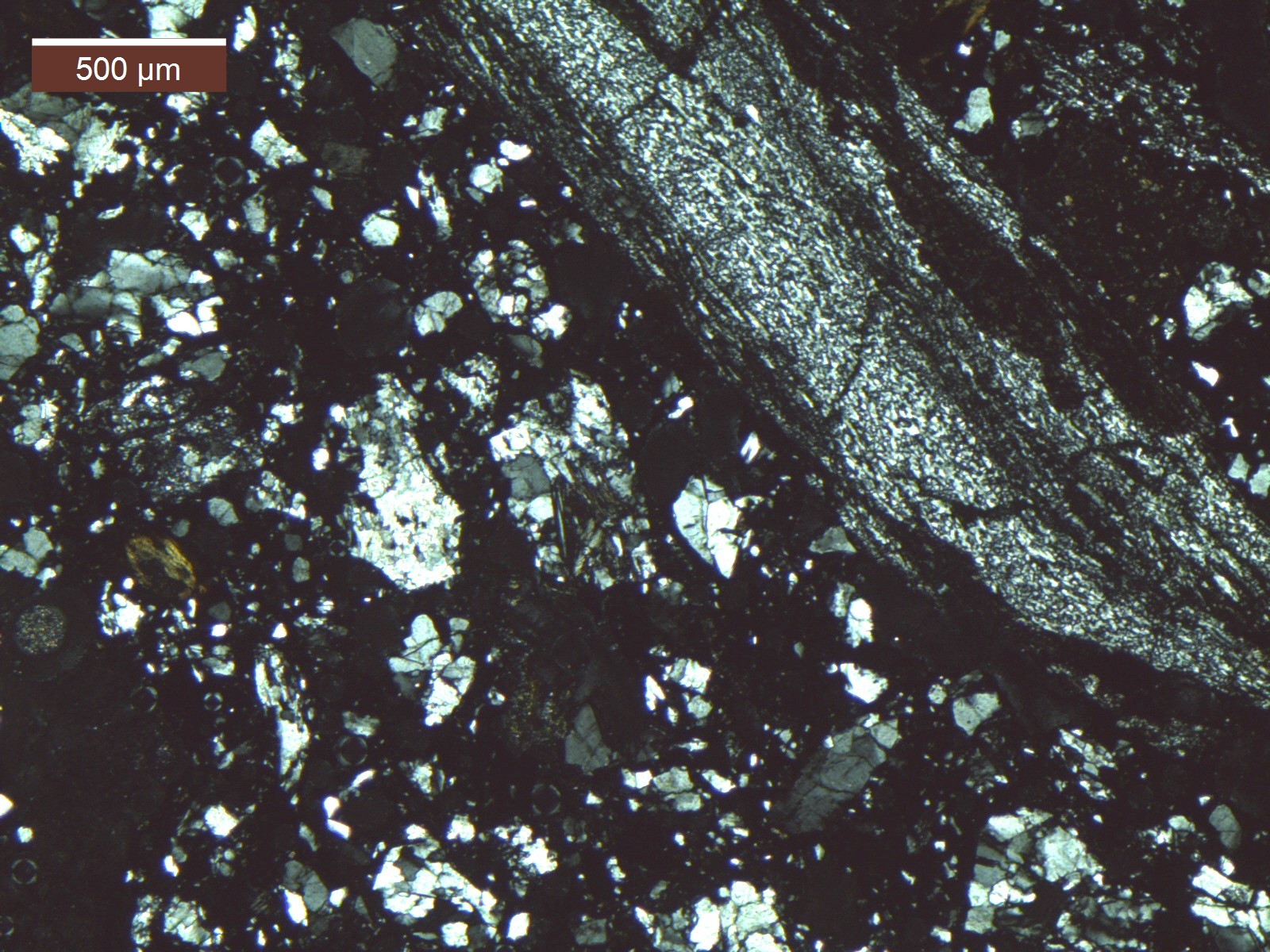

Je tiens à préciser effectivement que je poste des clichés ou des analyses de roches différentes mais de même nature géologique, provenant du même endroit.

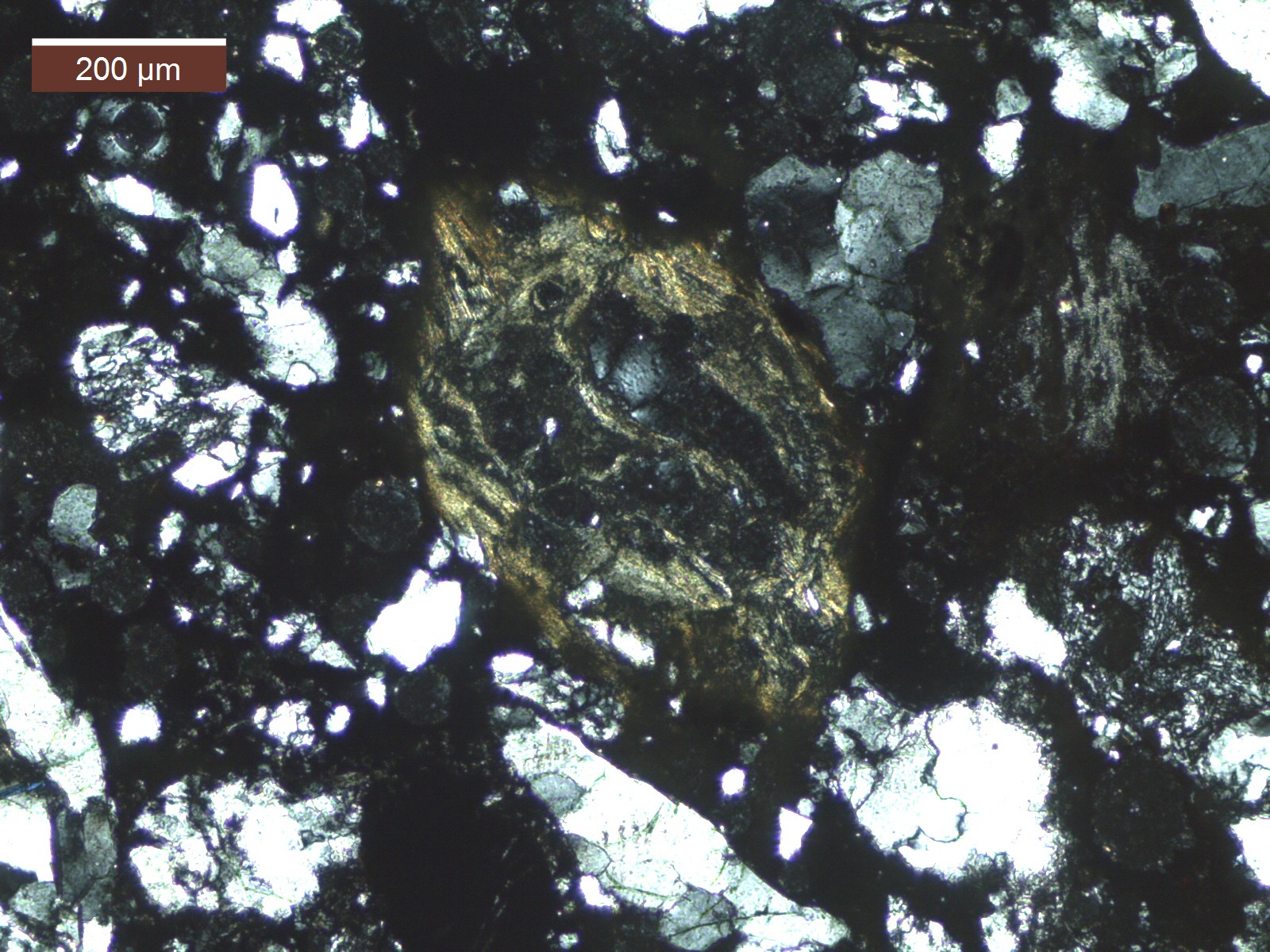

Ci joint lame mince en LPA ET LPNA.
Invité Carped201
Re.
Nous sommes dans cette lame mince en présence de Chlorite, Quartzite, fragments Lithoclastes issus de la désagrégation.
Le géologue n'a pas fini son observation.

Il y a 12 heures, Carped201 a dit :
Re.

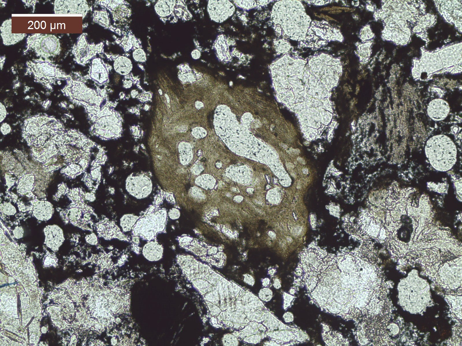

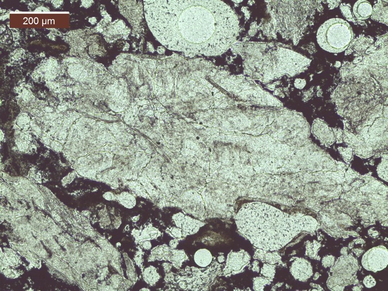

Pour la chlorite, je ne sais pas si on parle de la photo 1 (en LPA) et la photo 2 (en LPNA), je me serais attendu à voir du vert dans la photo en LPNA, et un brun plus soutenu en photo LPA, mais bon, je suis pas un spécialiste. En tout cas, comme sur la lame précédente, ça ressemble à un  phyllosilicate.
Quand il dit quartzite, il parle des assemblages de grains de quartz, il fait donc référence à des lithoclastes, des fragments de quartzite.
Et il parle de lithoclastes issues de la désagrégation...
Cette interprétation se dirige vers une roche d'origine sédimentaire.
On y voit toujours des vacuoles, et cette bordure noire autour des minéraux.
Attendons la suite.
Il y a 13 heures, Carped201 a dit :
Re.

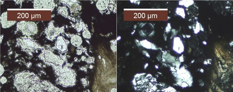

Bonjour
Pour l'amas en forme d'amande de a photo 1 et 2, la teinte de polarisation est un peu jaune pour de la chlorite seule, et je crois qu'il s'agit d'un mélange de chlorite et d'illite (pinite), comme on le trouve souvent en produit d'altération de la cordierite, et cet amas ressemble bien à une cordiérite métamorphique altérée.
Il y a plus a droite de cet amas in fantome (possible) de biotite qui a l'air constitué de chlorite avec des inclusions de leucoxene.
Il y a 3 heures, jean francois06 a dit :
Par exemple au centre, autour du petit quartz, le liserai clair en LN et sombre en LPA peut représenter juste la partie qui a fondu autour du grain.
Les taches sombres que l'on voit dans la matrice entre les grains ont le meme aspect que la bordure de l'amas... de la à penser que c'est aussi de la cordierite/indialite altérée, il n'y a qu'un pas.

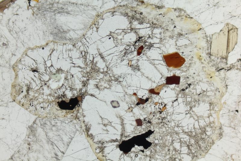

Invité jean francois06

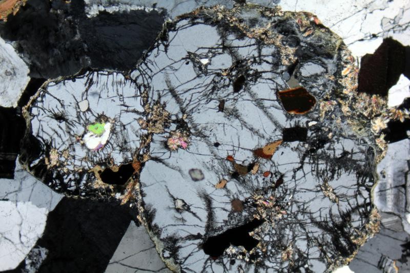

Je voudrais faire un peu de pub pour ce site http://www.alexstrekeisen.it/english/index.php
Et sur cette page http://www.alexstrekeisen.it/english/pluto/cordierite.php
Excusez moi, je profite de la moindre occasion.
je cite  : " Alteration: Cordierite alters rather quickly, beginning on basal parting planes and causing the entire cordierite crystal to assume a yellowish cast. The alteration product is usually a fine-grained, yellow-greenish aggregate (Chlorite+biotite+muscovite) called Pinite"
