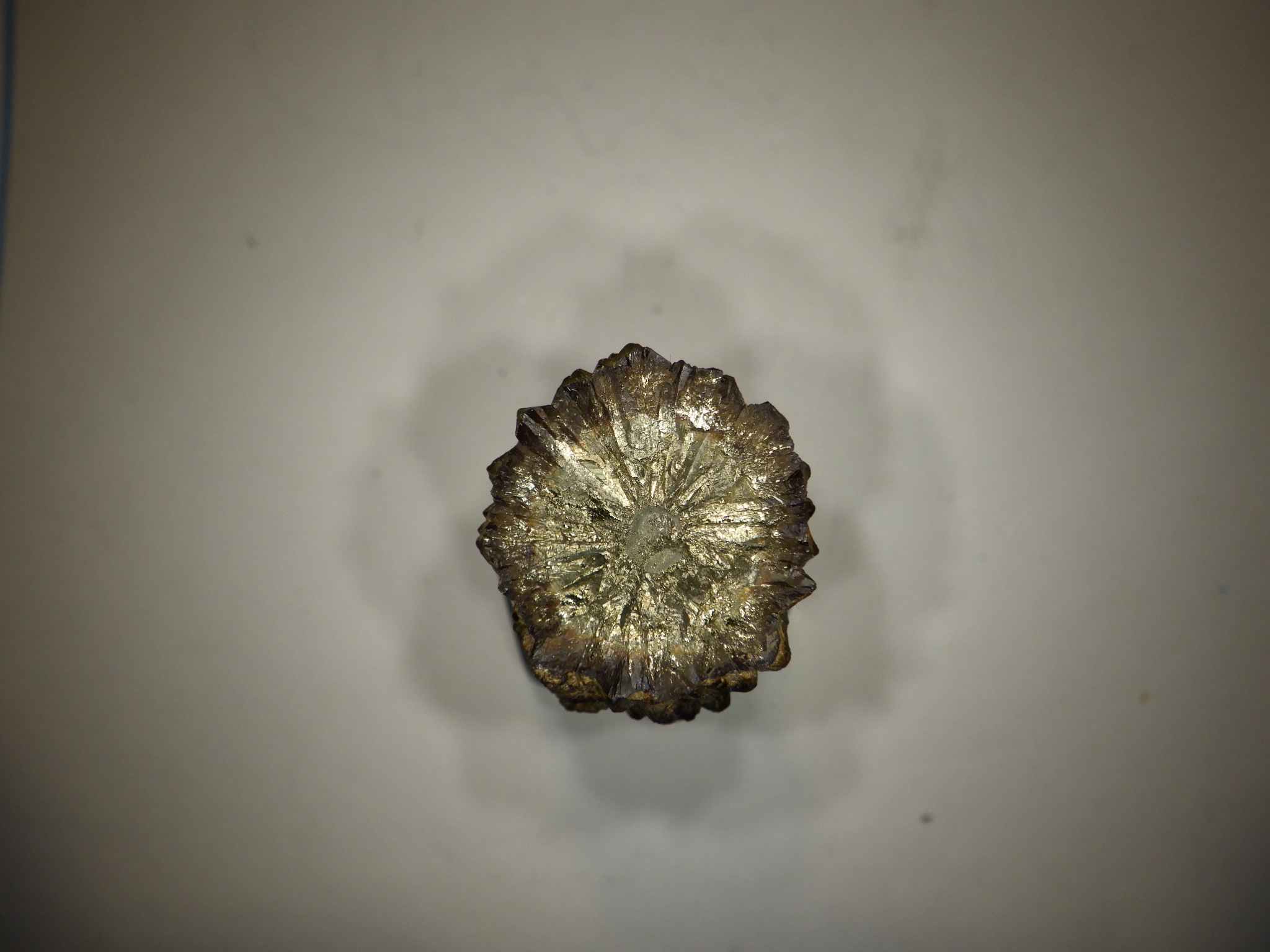

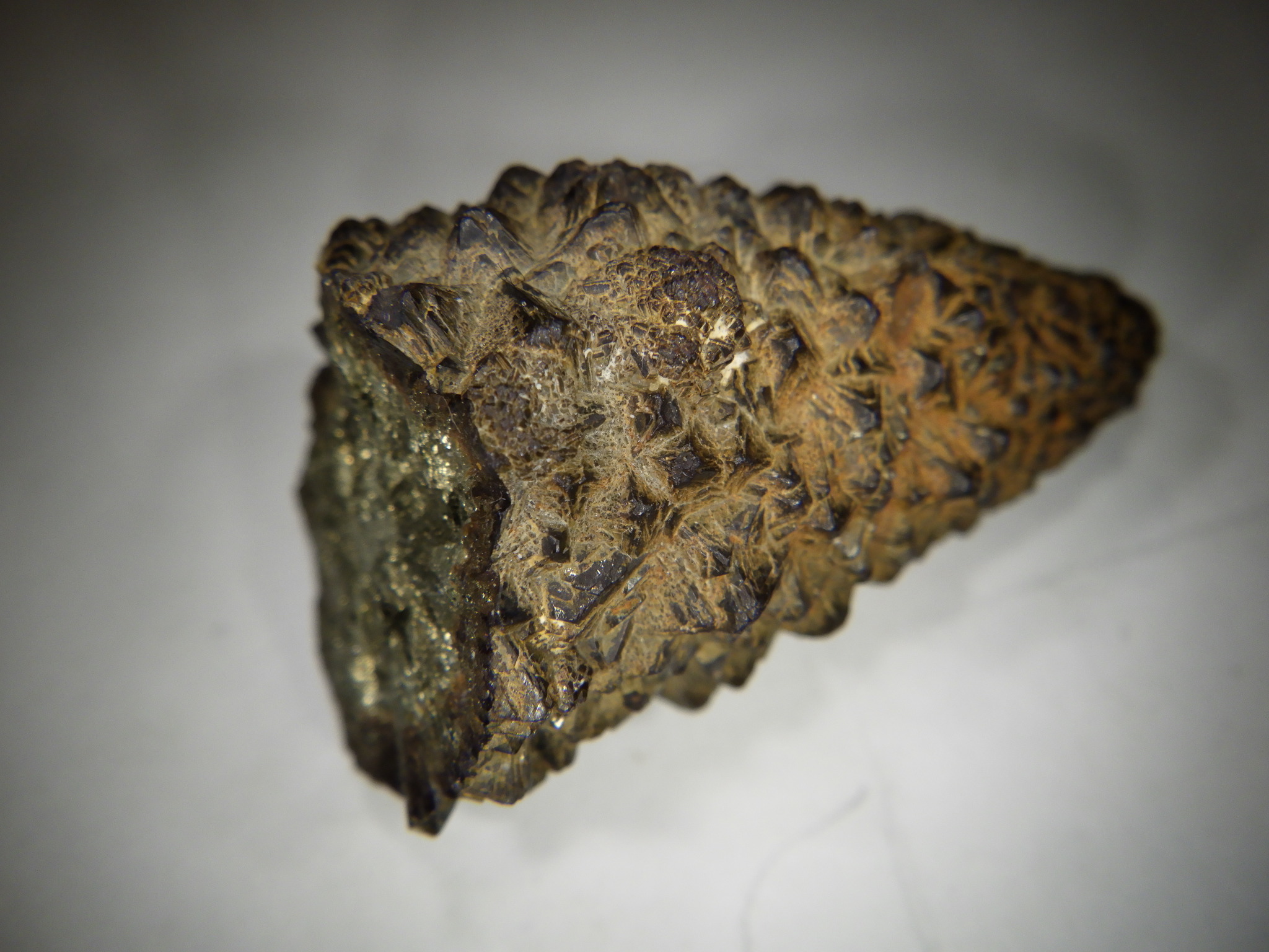

Passionné de fossiles mais avec des connaissances limitées en minéralogie un ami m'a demandé mon avis sur un échantillon pour moi bizarre .
En effet l'intérieur ressemble à une marcassite mais l'objet a plutôt la forme d'un petit "suppositoire" que d'un rognon et l'extérieur est hérissé de micro pyramides assez acérées.
La densité est de 4.68.
Il y a création d'étincelles quand on le frotte avec une brosse métallique.
Il fait 15 mm de diamètre et 60 mm de long. (En accolant les 2 demi parties).
Collecte en région rémoise(51)
Merci par avance de vos lumières.

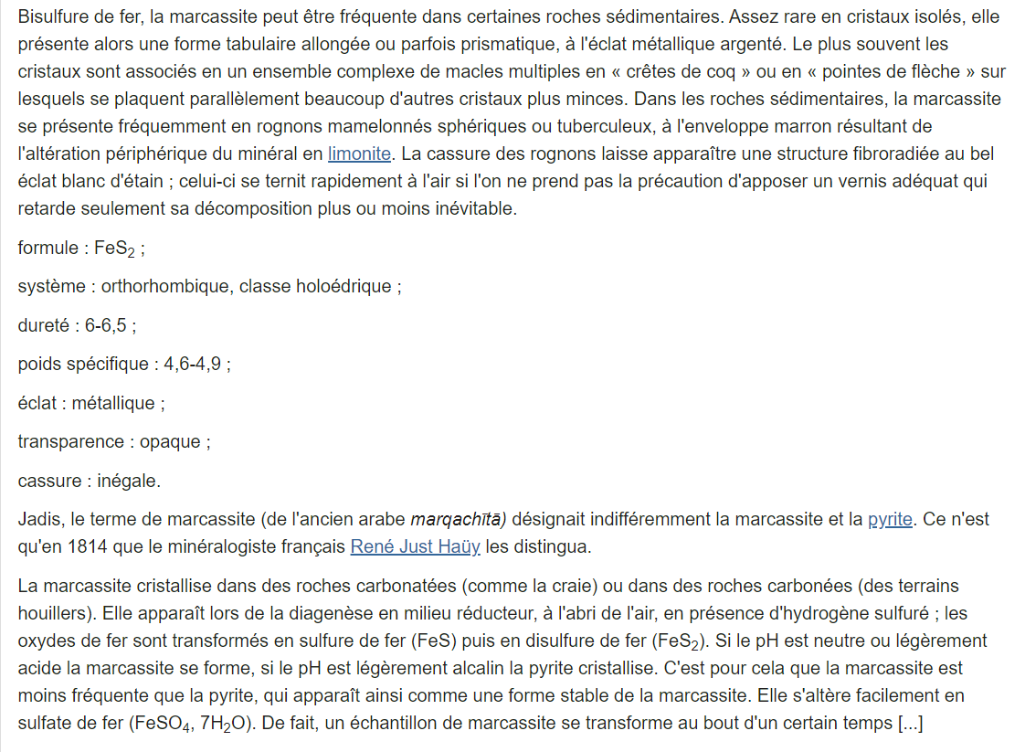

Bonjour, il s'agit bien d'une marcassite pyriteuse. Effectivement la forme est plutôt inhabituelle, la plupart du temps elles sont sphériques. Il n'y a rien d'étonnant à ce qu'elle vienne de la région rémoise, il y en a beaucoup en Champagne. Dites à votre ami qu'il ne la laisse surtout pas à l'humidité sinon elle va se détériorer.

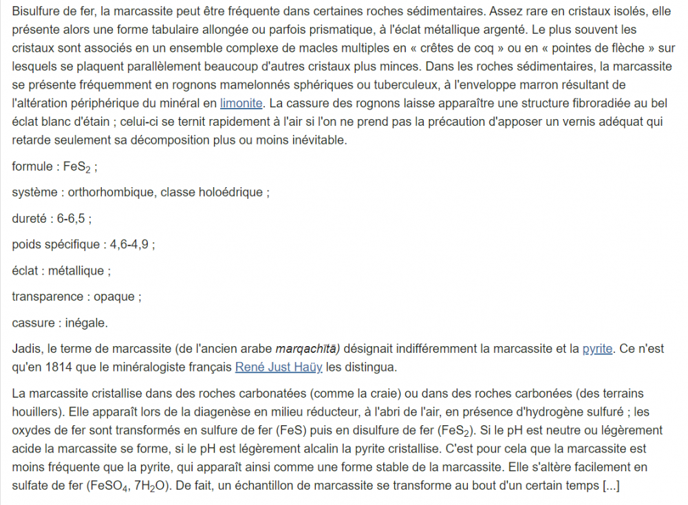

Ca sort de où, ce texte?
J'ai trouvé: Encyclopedia Universalis.
Ce texte laisse à penser que tous les nodules/rognons fibroradiés dans les formations carbonatées ou carbonées sont constitués de marcassite. En fait, lorsque le nodule fibroradié provient de la craie, c'est toujours de la pyrite. Des nodules fibroradiés de marcassite peuvent se trouver dans des formations  plus anciennes, du Primaire notamment.
Voir ceci: https://journals.openedition.org/archeosciences/3776.
Rem: "marcassite pyriteuse" est un curieux mix. Je pense qu'on n'a jamais que l'une des 2 espèces minérales dans un même nodule.

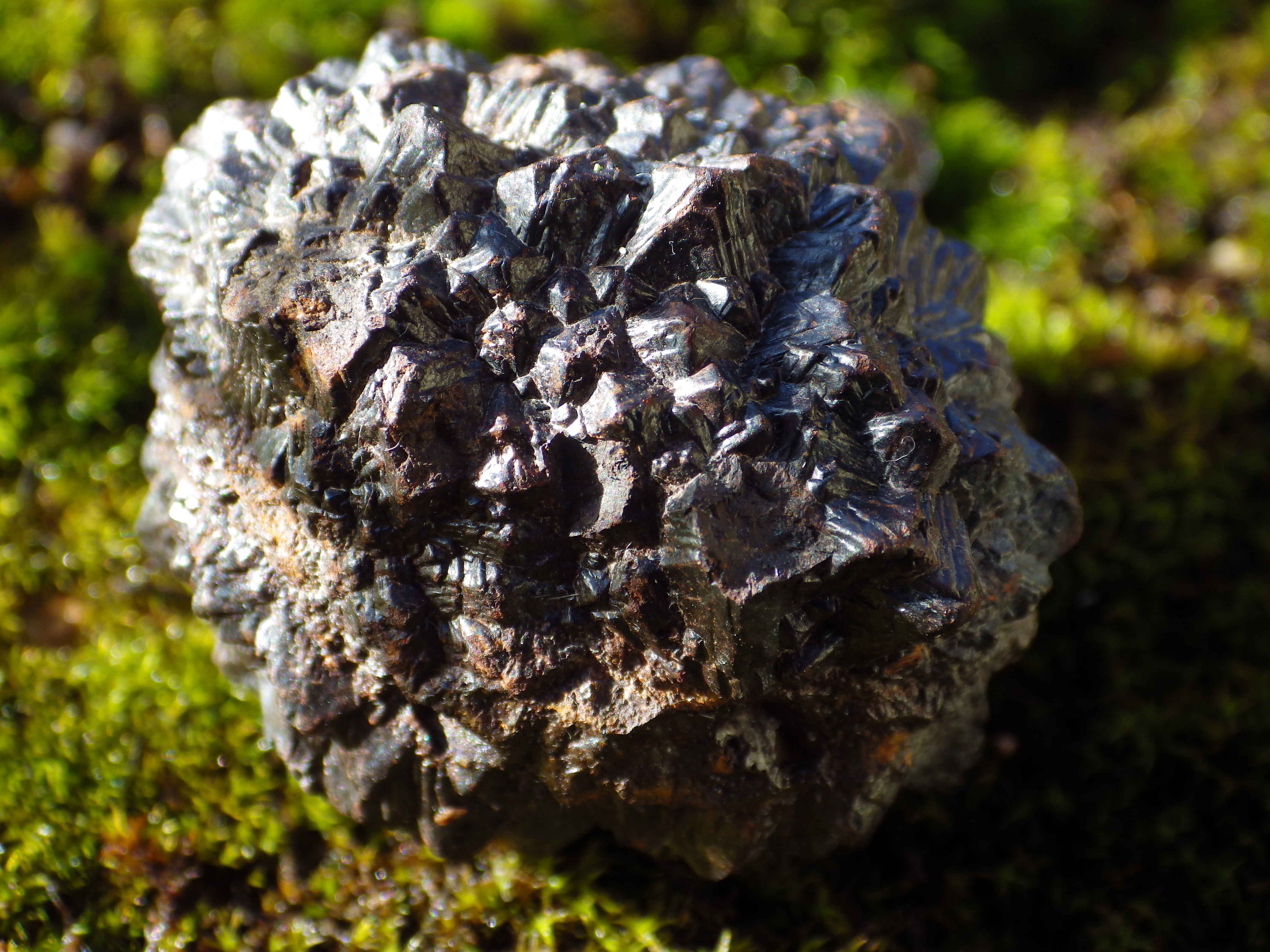

Salut loin d'être inhabituelle en tout cas pas par chez moi il y en a partout dans les champs en Haute-Marne, Marne ...
Elle sont très souvent fibroradiées et bien identifiées comme marcassite.

bon alors encore et toujours le même soucis avec ces nodules .... PYRITEUX !!
c'est de la PYRITE !!!
regardez la ceistallo ya pas photo !!  des octaèdre = système cubique !
la marcasite ne cristallise pas dans ce système cubique

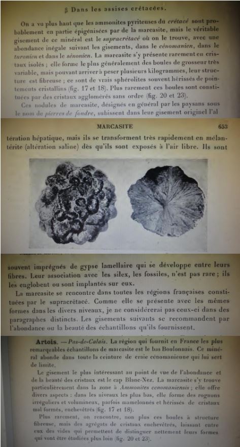

Un certain Lacroix a probablement une bonne part de responsabilité dans le fait que les nodules de pyrite fibreuse soient souvent catalogués marcasite (Lacroix n'y met qu'un seul s). Son ouvrage sur la minéralogie française dans les années 1910 a toujours été considéré comme the référence mais la diffraction des rayons X venait juste d'être découverte. Bizarre quand même qu'il se soit laissé piéger: les terminaisons de cristaux en surface des nodules ne sont pas celles de la marcasite.
Maintenant, dans la craie du Boulonnais, les 2 espèces existent (avec des faciès totalement différents)et on peut trouver une espèce greffée sur l'autre. Question de disponibilité en ions sulfures semble t'il, la marcasite étant légèrement déficitaire en S.
Montage emprunté à un autre fil de Geoforum:
il y a 44 minutes, jjnom a dit :

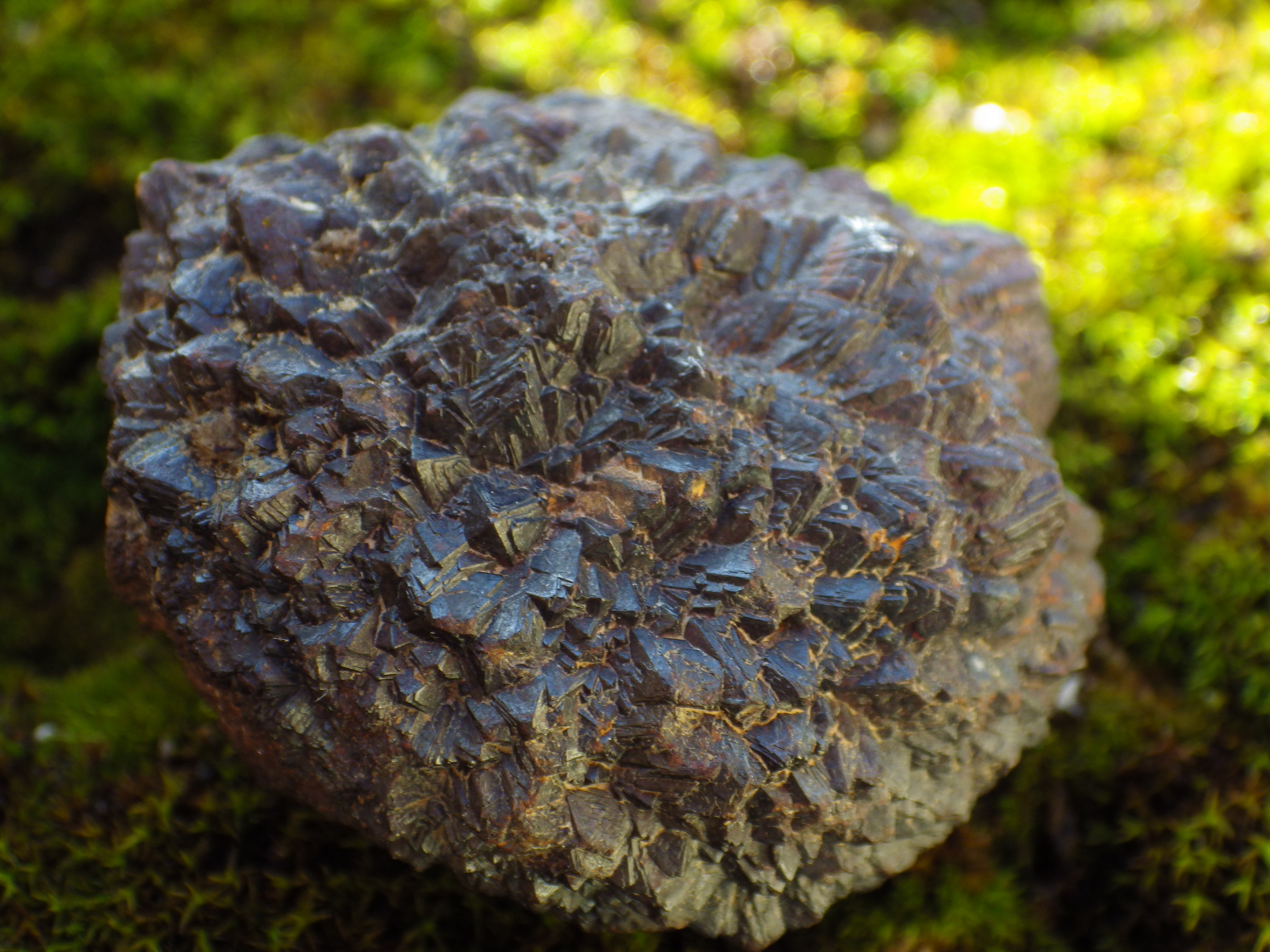

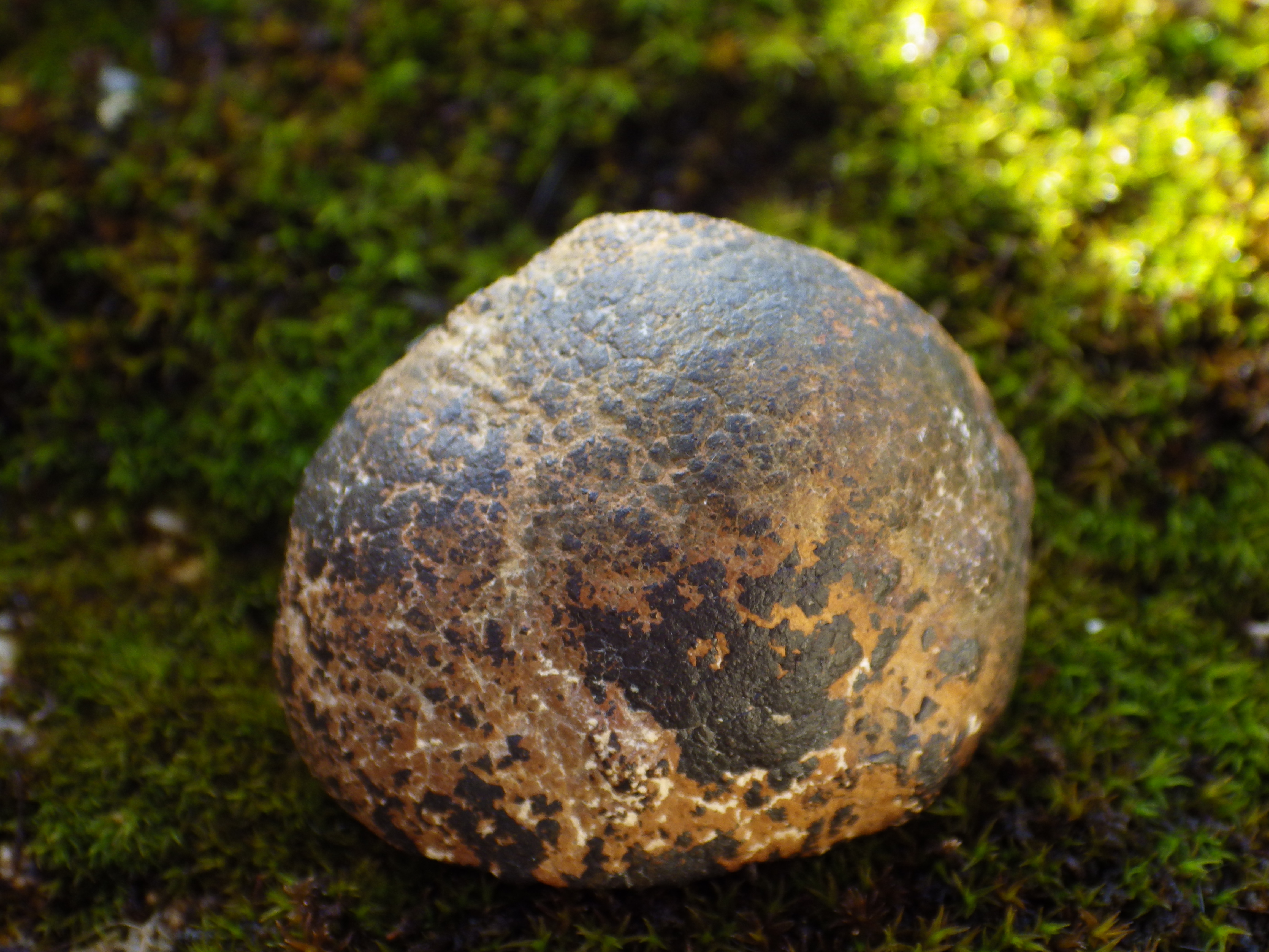

Ok, merci beaucoup pour ta réponse .
Parce qu'on me dit toujours marcassite quand je montre ces pièces. Et pour les nodules lisses comme ma troisième photo ça peut être l'un ou l'autre ? Du coup ça devient dur à différencier sans réelles connaissances ou tests
