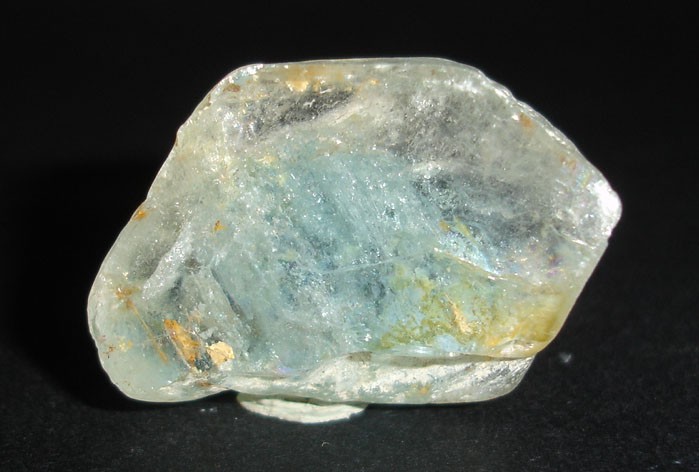

Je possède ce gros cristal bleu qui pèse bien lourd (environ 11 cm de côté). Qu'est-ce que c'est ? De la fluorine ?
Je précise que je l'ai acheté - 20 centimes d'euros !!! - dans une brocante.
Merci pour votre aide.
Frédéric S.
comme les autres : test de dureté !!
si c'était possible d'avoir des vues sous d'autres angles : la deux en le tournant d'un quart de tour ...et une autre vue du haut du cristal (toujours par rapport a la 2)
et la 1 pour voir mieux éclairé le coté face a nous (pour voir ce qu'est les 2 grosses baguettes brunes : cristaux ??)
il n'y a pas de plan de clivage vraiment visible ........
d'aspect on dirait du quartz (teinté d'inclusions de tourmaline)
il y a bien un clivage net sur la 1e photo..
...j'irais vers la topaze qui serait alors un très beau spécimen
d'autres images pourraient préciser

J'ai fait le test et le cristal raye le verre. Il a aussi des facettes bien nettes (est-ce cela que vous appelez clivages ?)
Voici d'autres photos. Si elles peuvent aider... Je peux en prendre d'autres si nécessaire.

compte tenu de ce que cela pourrait etre (topaze) dans un format assez exceptionnel qui viendrait je pense des annees 75 a 80 ou de Siberie ou de la celebre virgem da lapa au bresil je crois qu il faut essayer trois types d identification....
1- trouver un cristal de quartz et essayer de rayer ce cristal bleu.....puis faire l inverse
si le cristal bleu uniquement raye l autre il s agit compte tenu de la couleur sans aucun doute d une topaze
2- avec une goutte d acide fluorhydrique faire reagir le cristal bleu.....si aucune reation c est de la topaze....
ATTENTION A LA MANIPULATION DE CE PRODUIT
3- par la densite ....se procurer du iodure de methylene (produit ayant une densite de 3.3) y plonger le cristal.....si il flotte c est du quartz...(densite 2.6).....s il coule c est de la topaze ( densite 3.6)
ATTENTION AUX EMANATIONS DE CE PRODUIT
une autre chose observer si l on voit a travers le cristal des plans de clivage reguliers et parralleles qui sont en general perpendicaulaires par rapport au sommet du cristal
Pour la densité, le plus simple reste encore de peser le bloc, puis de mesurer son volume en le plongeant dans un récipient gradué contenant de l'eau.
Noter le volume d'eau initial, puis plonger la pierre, qui doit être complètement immergée, et mesurer le nouveau volume puis faire la différence pour avoir le volume de la pierre. Faire le rapport poids sur volume pour avoir la densité (poids en grammes et volume en cm3).

pour moi il y a des plans de clivage que le quartz n'a pas...donc topaze
pour info le quartz bleu existe, il est du aux inclusions d'autres minéraux soit de couleur bleue, soit de fibres de minéraux comme la tourmaline qui produisent une réfraction de la lumière
ex avec fibre très petite de tourmaline
ex. avec inclusion de papagoite
effectivement le quartz bleu existe, on en voit en bourse actuellement du brésil Genipapo Mine couleur due à une dravite chromifère. La dumortiérite aussi colore le quartz en bleu.
Effectivement sans aucun test de dureté ou de réaction à l'acide on ne peut pas aller loin. Est-ce que ça raye ou non le quartz ? Dans le cas positif ça va vite restreindre le champ de recherches.

Effectivement le cristal est très lourd ; et pour le test de la rayure, le quartz semble glisser sans dommage sur le cristal bleu, alors que celui-ci raye très légèrement le quartz.
Cela me semble de bon augure pour l'idée de la topaze :sourire:
Sinon, vous ne pensez pas que ce cristal aie pu être trouvé en France ? car je l'ai acheté avec un gros bloc de quartz fumé très sombre et un sachet contenant des touts petits cristaux pas terribles (améthyste essentiellement). Et ces trois pièces faisaient partie d'un ensemble d'une dizaine de pierres (quartz essentiellement d'après mes très petites connaissances) mais celles que je n'ai pas prises je ne les trouvais pas très belles - j'aurais dû tout prendre et faire le tri plus tard, mais comme ça pesait lourd...
Certains cristaux portaient encore des étiquettes bien dégradées avec des dates : je me souviens de 1936 et 1934. Le topaze avait une étiquette quasi illisible indiquant je crois 1913. Donc vieille collection de pierres que je croyais trouvées en France car rien d'exceptionnel et ressemblant à ce qu'on peut trouver en cherchant un peu. Le vieux vendeur avait ça dans son grenier et n'y connaissant rien cherchait à s'en débarrasser, d'où le prix exceptionnellement bas.
Et dire que j'ai hésité à la prendre car sa forme n'était pas spécialement belle et les couleurs un peu "mélangées" !!
Si c'est une topaze, ce cristal sera ainsi la pièce maîtresse de ma modeste collection, malgré qu'il ne paye pas de mine pour un non spécialiste comme moi qui regarde surtout le côté esthétique. Car si j'ai bien compris il s'agirait d'une pièce rare par sa taille (bloc d'environ 11 cm de côtés) et sa couleur.
