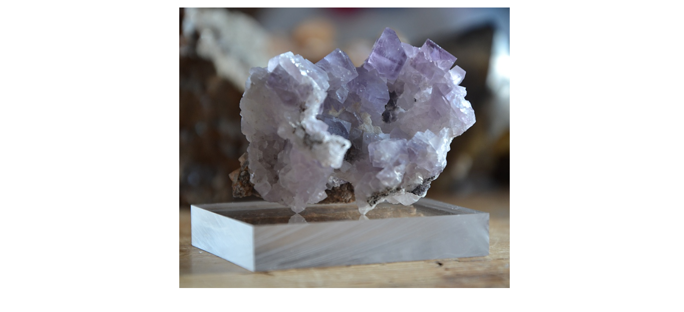

Le lien ci-dessus concerne une fluorite du Mexique, (je cite) "avec un extérieur grumeleux", visiblement.

il y a 8 minutes, nemausus a dit :
voiciimage.thumb.png.a0e5b69bb79fec62f1ef8aa2e4a61c42.png ce que j'ai trouve sur  mindat photo regarder sous la fluorine
Il s'agit de fluorine incolore, par contre il s'agit d'une pièce dégagée à l'acide visiblement.
