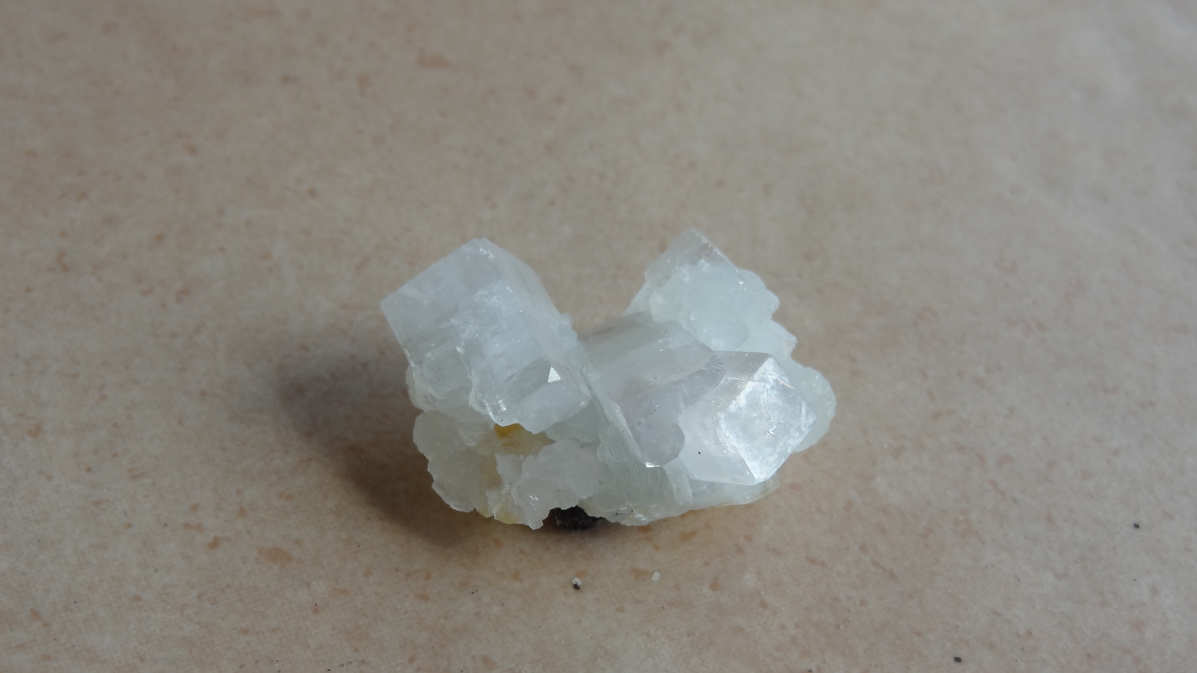

Ok, je n'avais pas entièrement visualisé à quoi correspondait un faciès en forme de casque... Mais merci Steph, maintenant je le sais.
Merci encore de m'avoir expliquer ce que veut dire psuedo-.
C'est impressionnant quand même que plusieurs cristaux comme la première que tu as montré, assemblaient donnent une structure si bien définie.
Donc si j'ai bien suivi, ce sont des cristaux de prehnite ?
Une dernière question, un habitut est la forme d'un cristal est un faciès est le forme d'un assemblage de cristaux ?
Oui c'est ça mais les deux termes se mélangent parfois (on le voit bien ici ;) ) parce qu'en anglais c'est le même mot "habit"
Un faciès est souvent polysynthétique c'est à dire constitué de plusieurs cristaux comme le "casque"

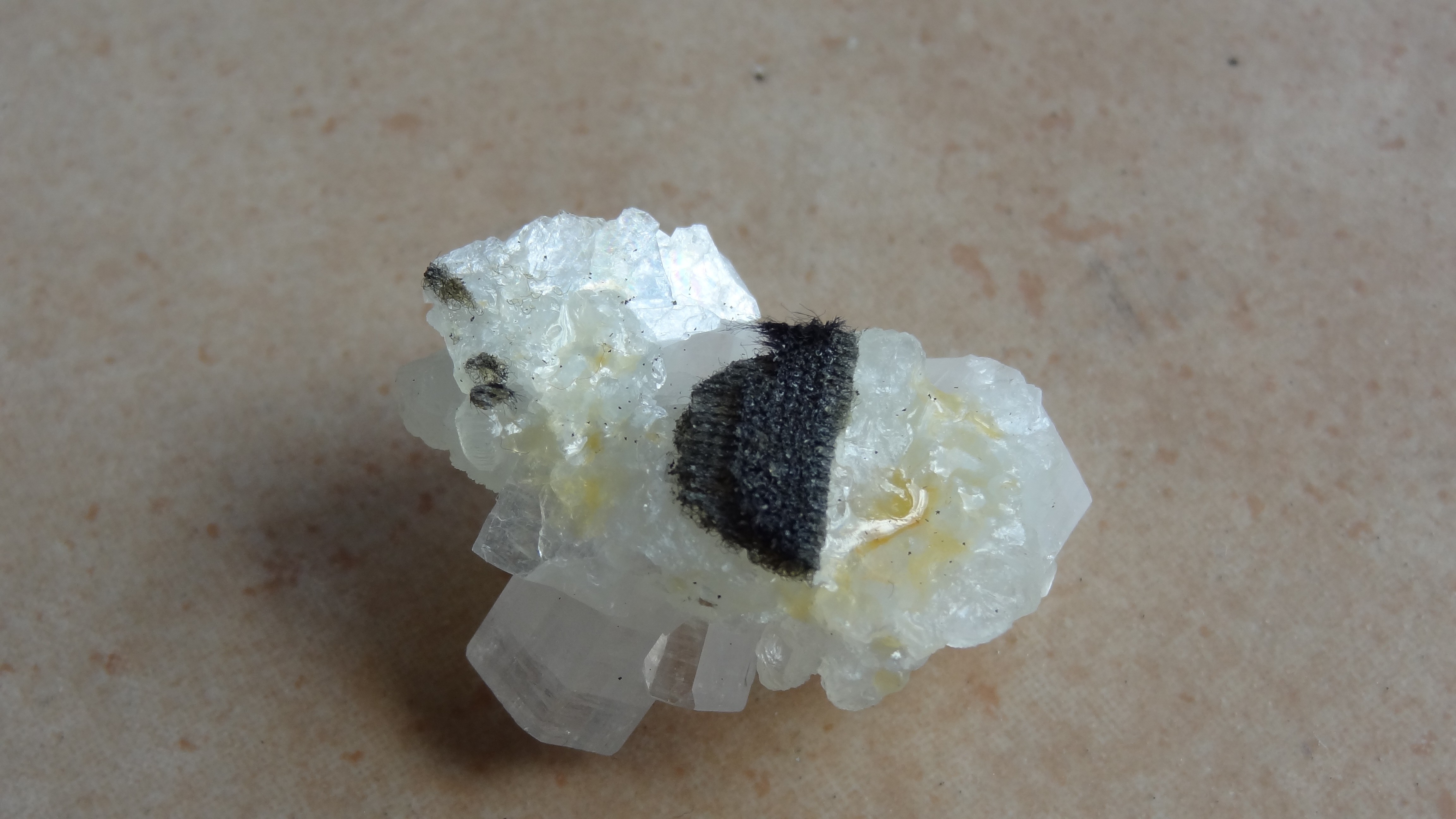

Une dernière question, cela n'est pas trop en raccord avec une demande d'identification, et je pense pas la peine de créer un nouveau sujet juste pour çà.

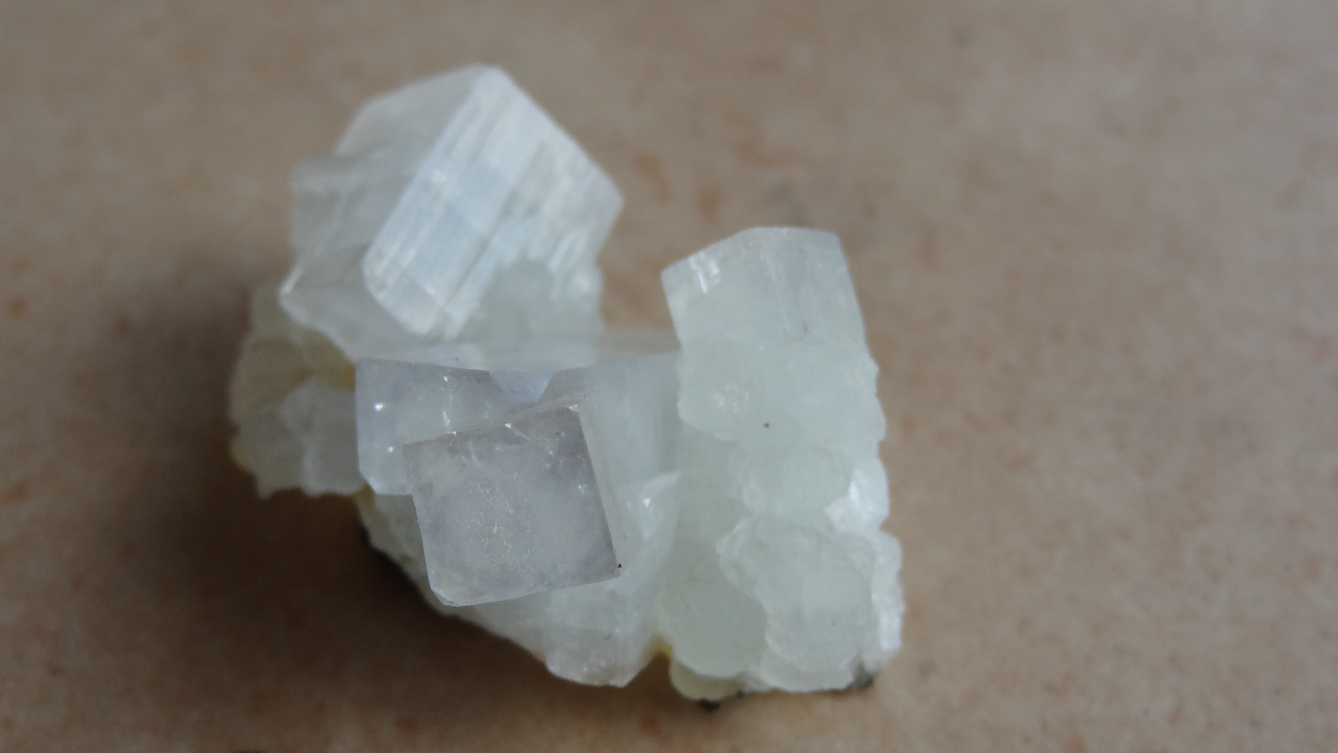

J'ai décollé ce  petit morceau d'aphophyllite avec prehnite (qui lui aussi à un faciès en forme de casque) et j'aimerai savoir comment je pourrai enlever les morceaux de tissus et les traces de colle sous cette pièce. J'ai pensé à de l'acétone, mais je ne sais pas si il y a des minéraux a risque et si c'est adapté.

Il y a 2 heures, clem67 a dit :
Si c'est bien de la colle à chaud que l'on devine, tu l’enlèveras assez facilement en trempant la pièce dans de l'alcool à 90°, ou tout simplement dans de l'eau bien chaude.
Alors, j'ai essayé avec de l'eau, et je n'ai observé aucune différence.
Par la suite, j'ai utilisé du produit "Décolle étiquette" qui enlève toutes traces de colle.
Soit le dernier produit, n'est pas aussi efficace que ce qu'il y a écrit, soit, ce n'est pas de la colle.
Quels peuvent-être des produits autres que la colle, qui ont cette même fonction ?
Si il s'agit bien de  colle à chaud (colle en bâtonnets, appliquée avec un pistolet... la plus couramment utilisée pour fixer les minéraux), je fais frémir de l'eau à la bouilloire, et je verse autour de l'échantillon dans un tupperware. En quelques minutes, la température ramollit la colle qui devient une pâte visqueuse facile à retirer.
(Si le minéral semble fragile et que l'on craint un choc thermique, je ne l'immerge pas complètement. L'échantillon est placé colle vers le bas. Je verse le liquide jusqu'à ce que la ligne d'eau affleure le niveau de la colle. On surveille et on laisse refroidir le minéral lentement à température ambiante, après l'avoir retiré du bain dés que la colle a changé de texture. J'ai traité ainsi sans aucun dégât, parmi des dizaines d'autres pièces, par exemple1 fragile crocoite envoyée d'Australie attachée au fond d'une boite de plexi,).

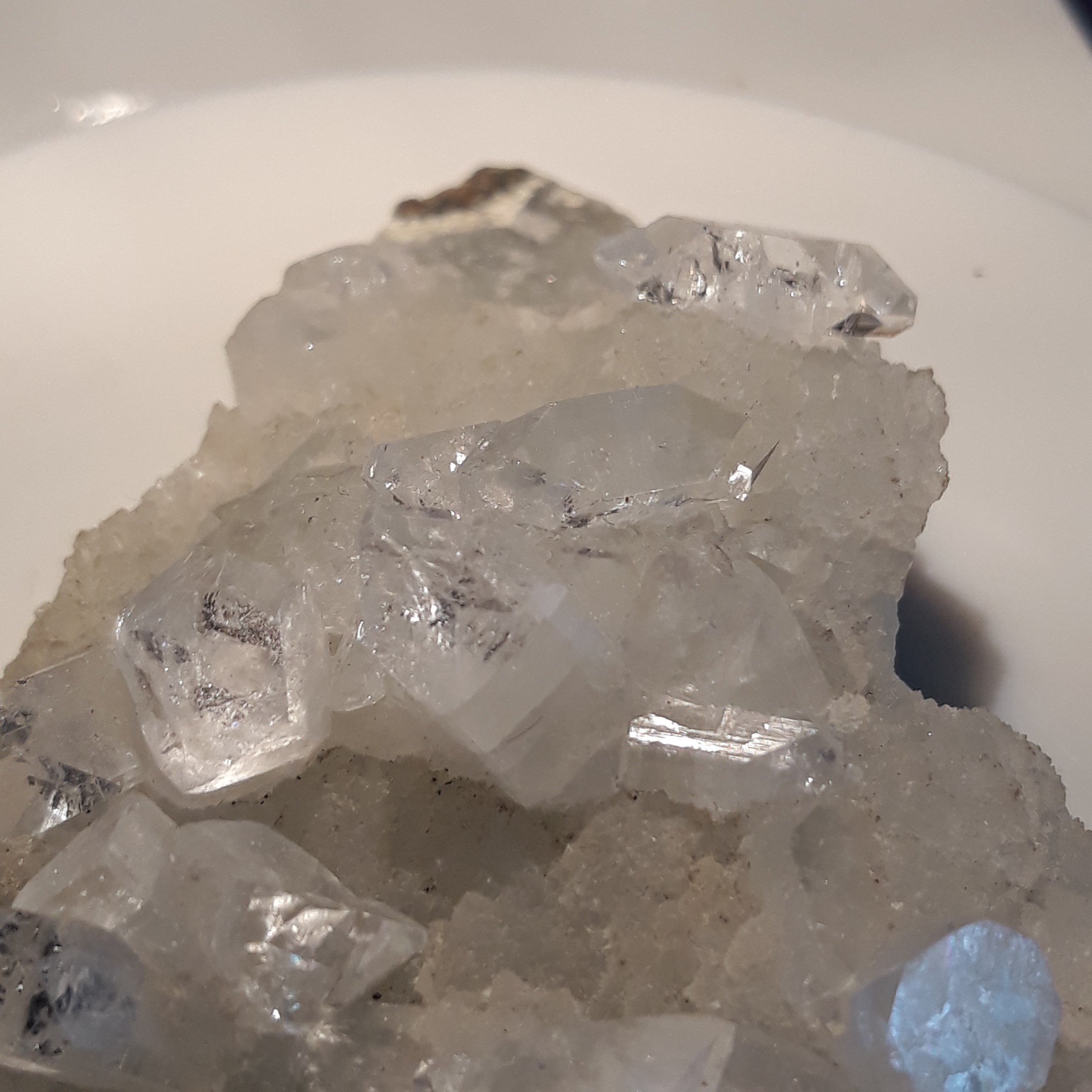

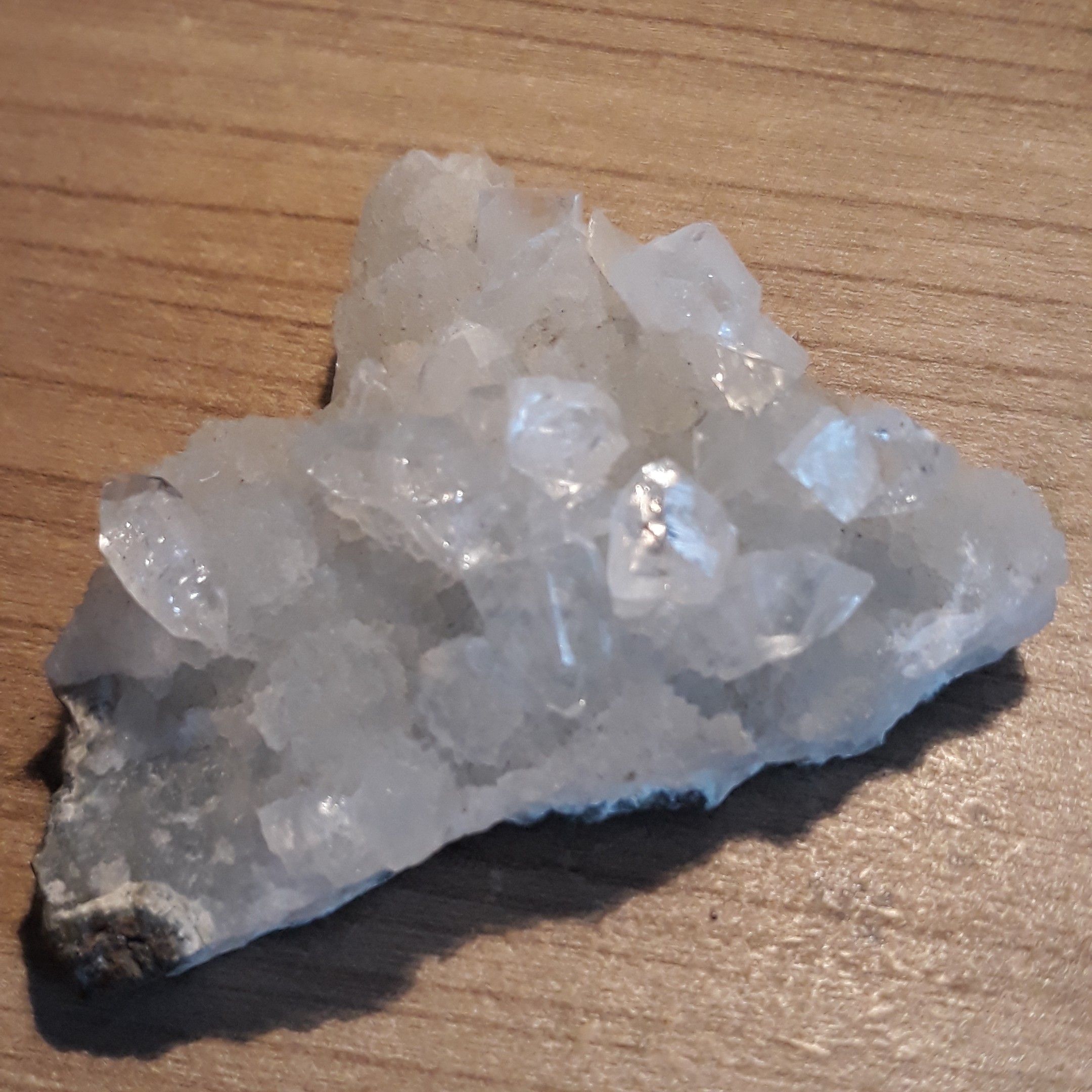

Voici une apopyllite à moi
Les blanches ne sont pas les plus intéressantes quoique leurs cristaux assez caractéristiques parfois sont à avoir en collection.

Oui justement. Mais bon, je suis sûr (et c'est rare:clin-oeil:) que c'est de l'aphophyllite sur prehnite.

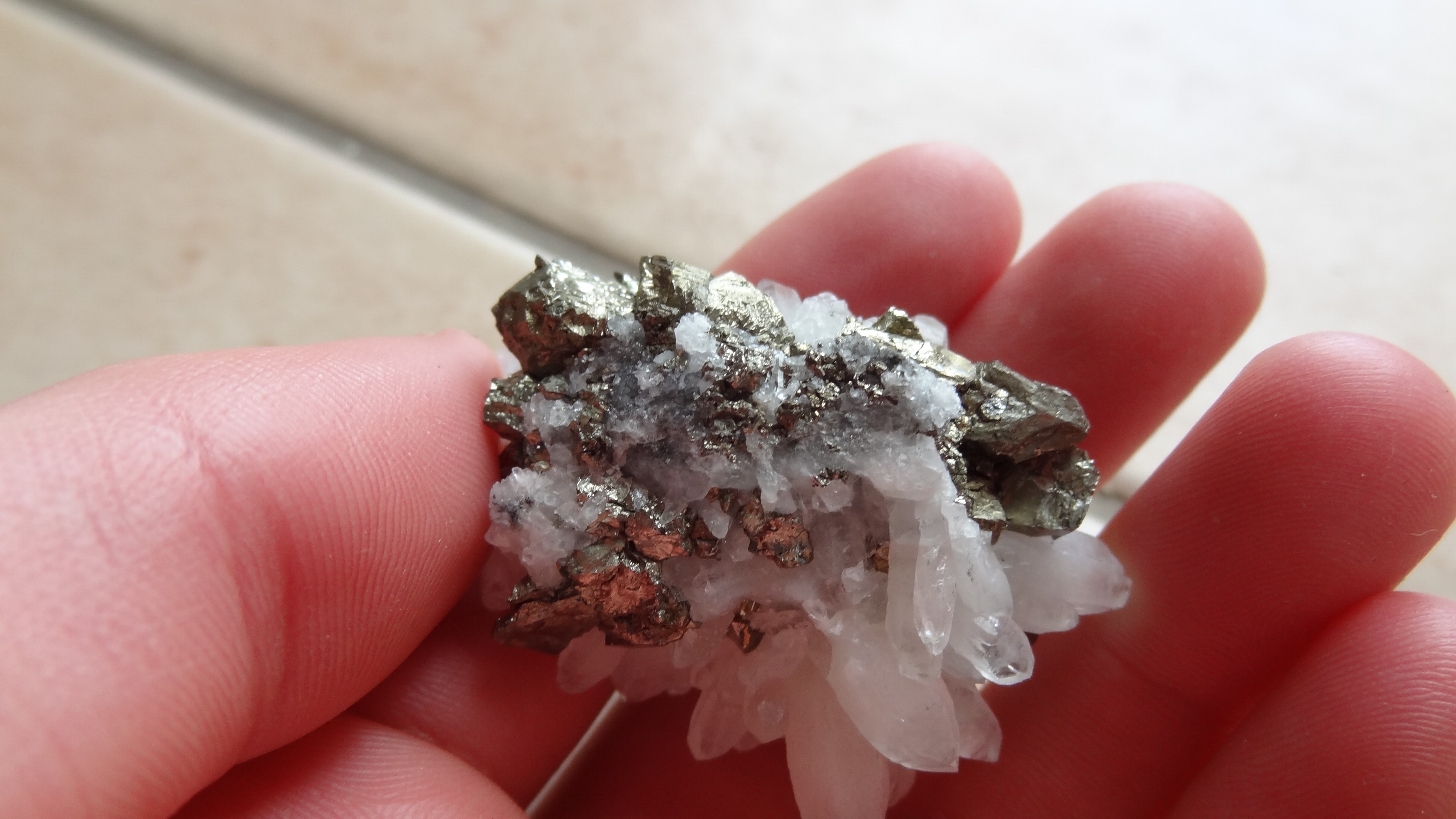

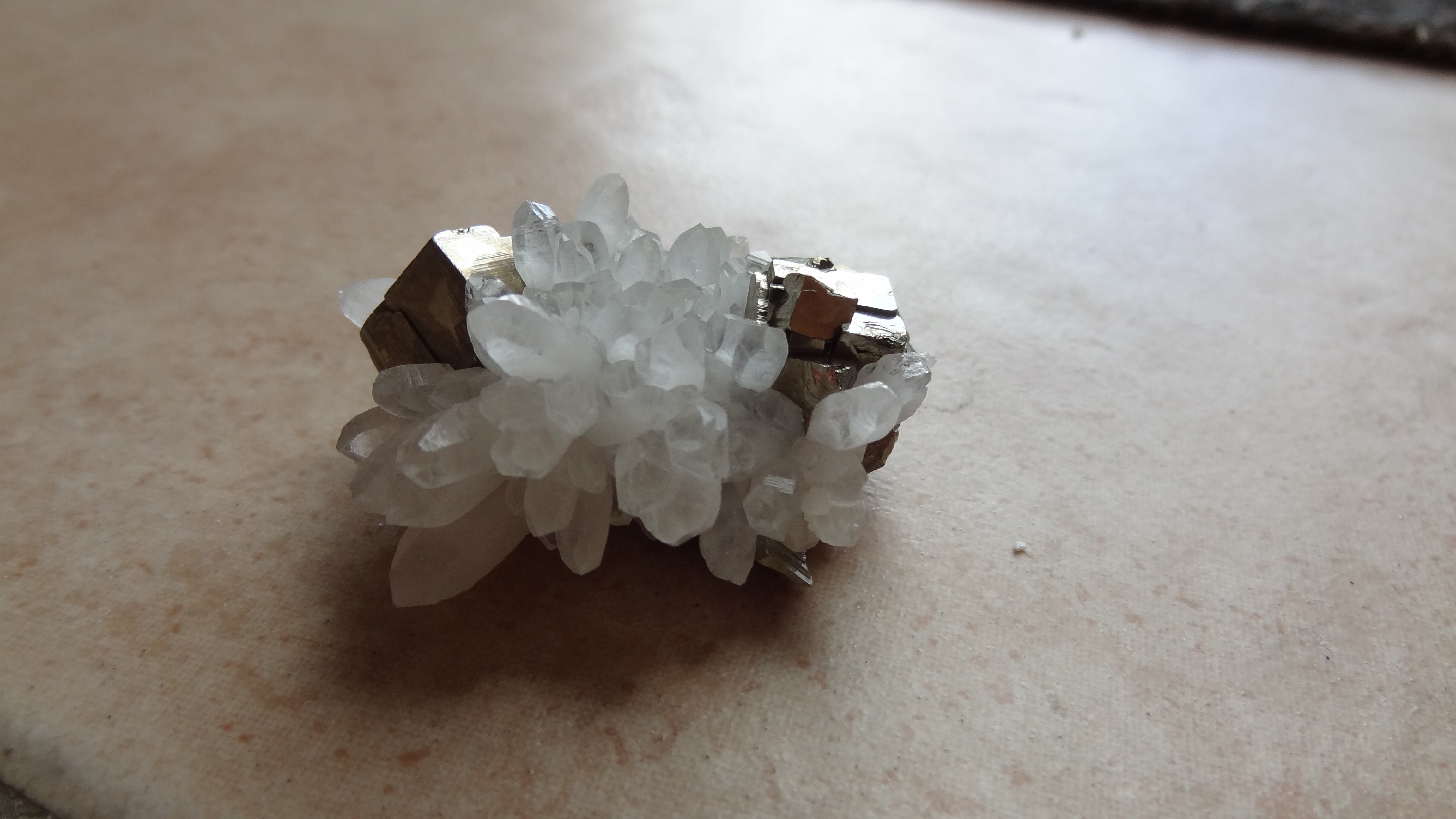

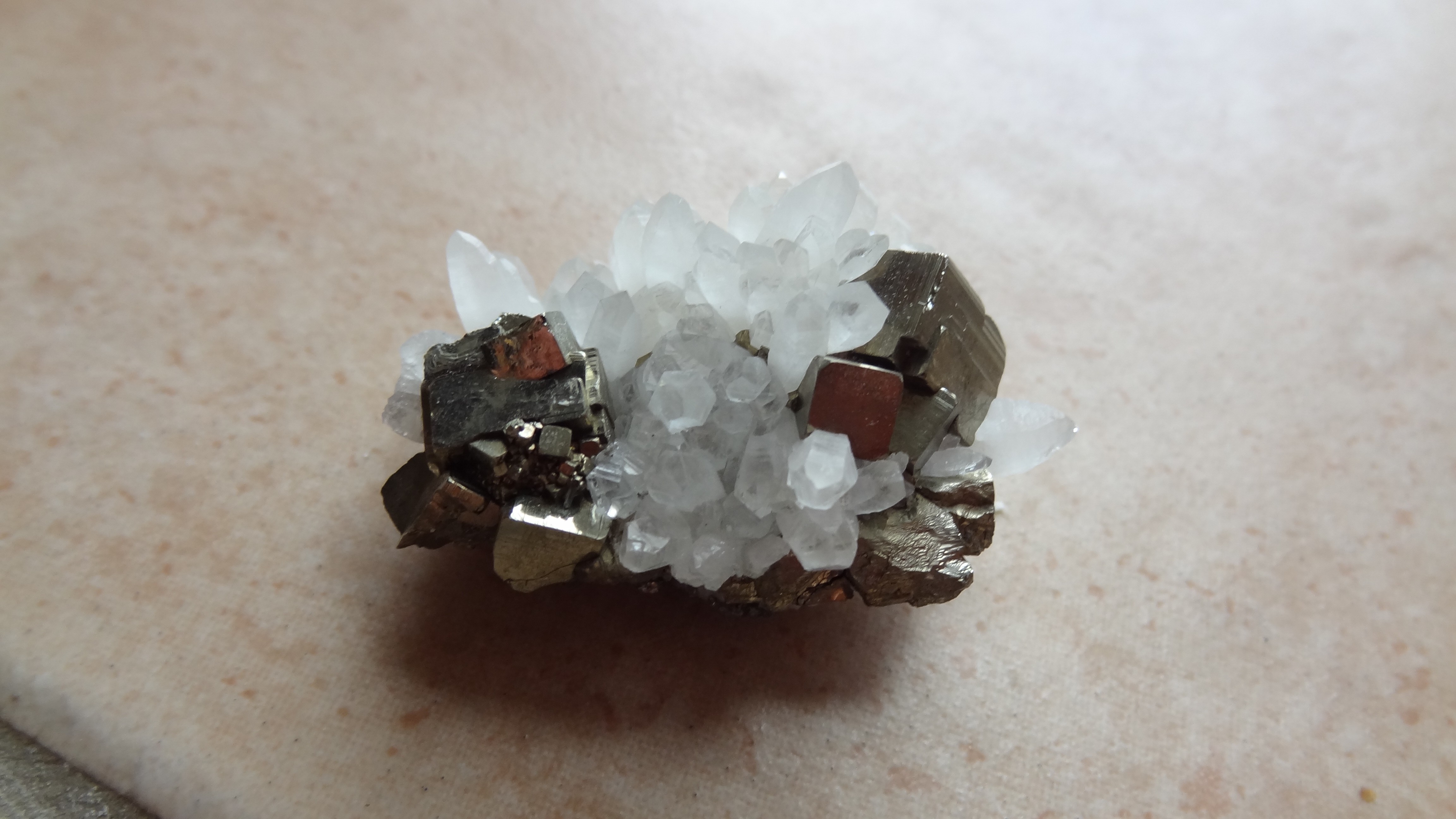

Mais je viens de tester l'action de l'eau chaude sur un échantillon de quartz et pyrite (du Pérou je crois) qui était lui avait des résidus de colle et ça a permis de la ramollir pour l'enlever plus facilement. C'est normale que sur l'aphophyllite et prehnite ça n'a rien changé ?

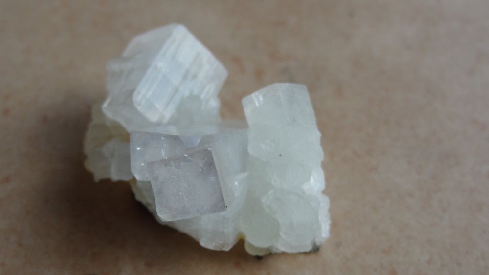

DSC03045.thumb.JPG.5beabc6214d443e2f1c76f9a1cc911a1.JPGDSC03046.thumb.JPG.21c5d4edfd7756731521ea6d64cf1c44.JPG
Désolé, je n'ai pas pensé à faire une photo avant.
