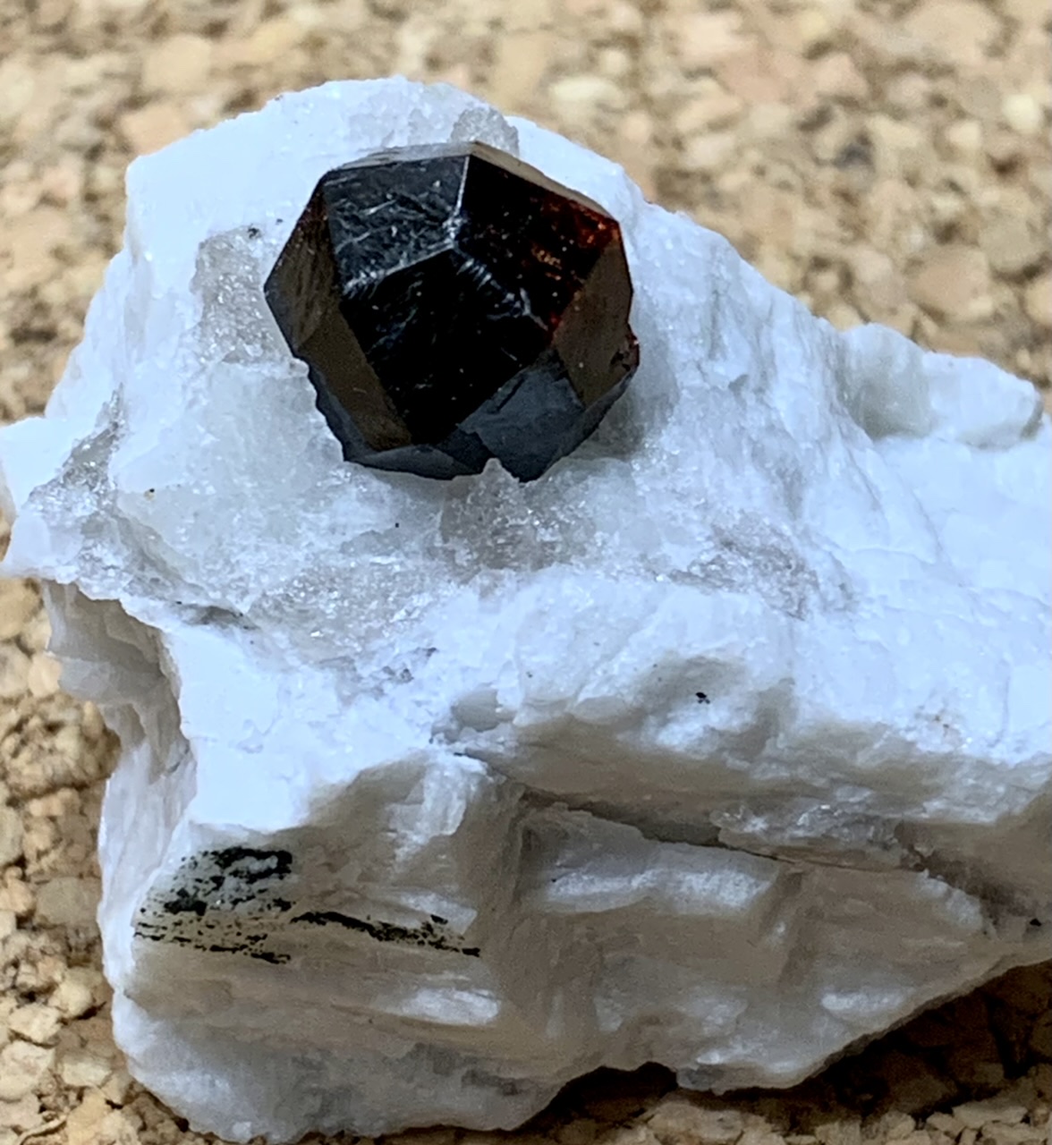

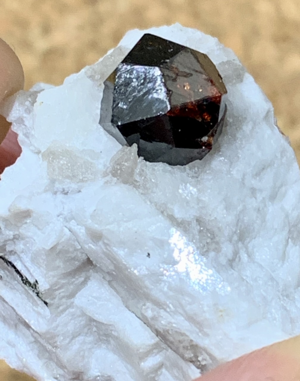

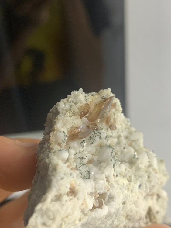

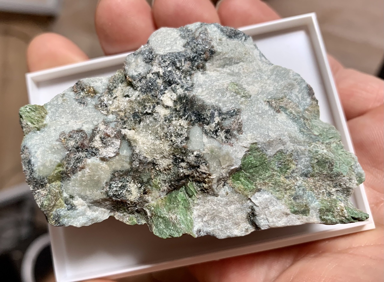

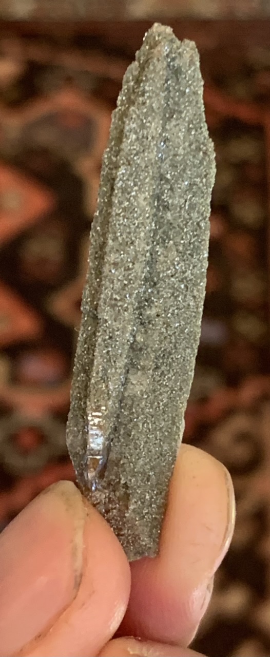

Ramené des Grisons : nouvelle découverte d’un cristallier local aux environ de Sedrun : titanite flottante chloriteuse. 5 cm (les plus grandes qu’il a trouvé approchaient les 10/12 cm…).
Pour mémoire, les plus grandes de Suisse semblent à ma connaissance connues de ces coins (Drun Tobel) et exposées au musée de Bern (dans les 10/12 cm aussi).

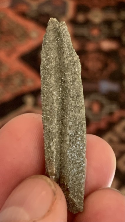

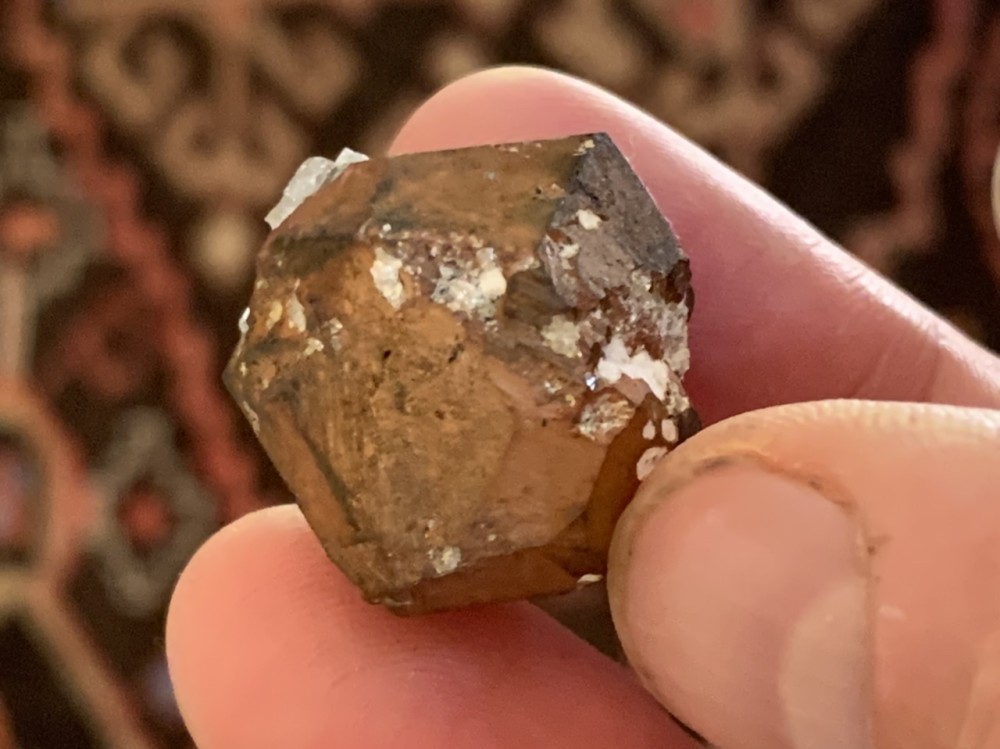

Une curieuse pyrite sub flottante avec muscovite. Annoncée Val Giuv (impossible car pas de muscovite) mais plus probablement des zones à bunderschiffer du Binntal ou à côté - cristallographie peu commune pour ces coins
Désolé de t'embêter, mais tu pourrais me dire brièvement ce que sont ces zones à bunderschiffer ??? C'est un terme allemand (Suisse ?) qui désigne quoi ??  :desole:
Littéralement des schistes gris mais cela correspond localement à quelque chose de spécifique : c’est l’une des principale zone à tessiner entre Valais, Tessin et Val Formazza mais on y trouve aussi calcite (parfois assez chouettes), rutile, fuschite, apatite, muscovite…. Ça doit te rappeler ma conf’ à la SGL

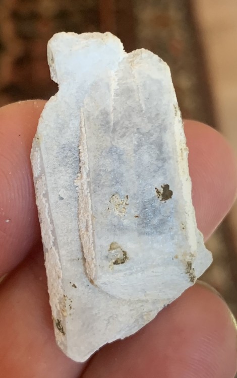

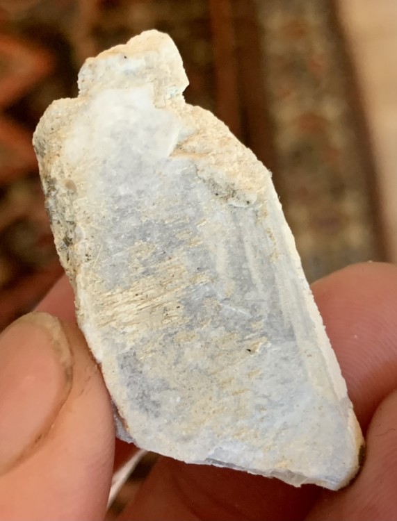

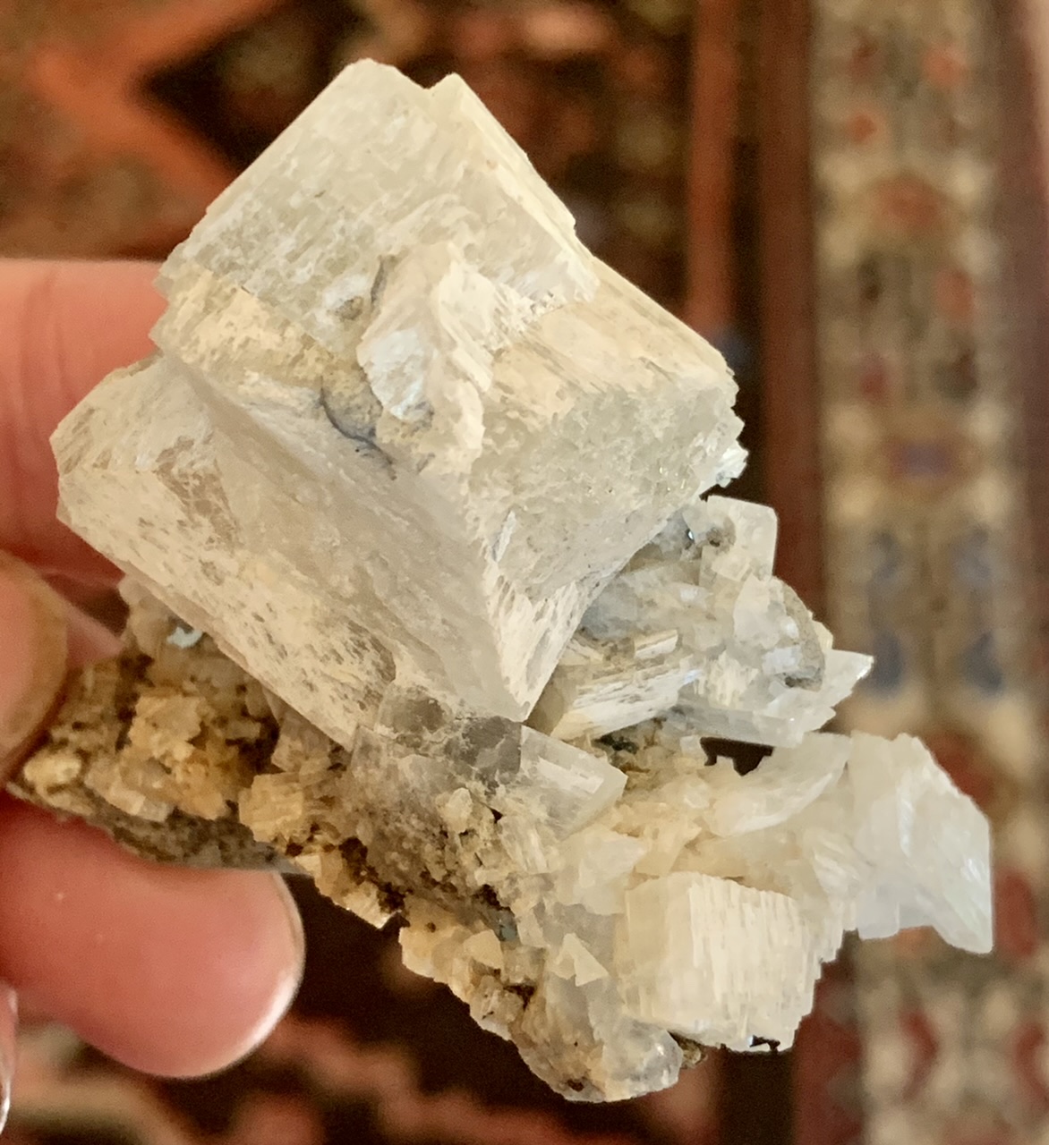

Curiosité : cristal de barytine bleutée des Gorges de Cavradi, Grisons, Suisse
Les barytines sont un relatif classique (même si peu communes) du coin mais en version très légèrement rosée avec cristaux pas très nets en cristallographie  (j’avais dû en mettre une y a quelques temps sur ce post). Mais c’est la première fois que je vois la version bleutée avec des cristaux « sharp ».
Nota : en sortant des filons hercyniens +/- massifs, depuis que je regarde attentivement je vois dans pas mal de sites alpins avec de la barytine mais souvent accessoire (Tré les Eaux, Beaufortain, Plan du Lac, Maurienne, Vizille/Vaulnavey, septarias, Mont Chemin, Catogne, Gothard, Schinschlucht, Haut Valais, Brixxleg, Krimml, Trentin…).
Les récentes découvertes d’Huez illustrent cela.
La Mure et Brosso (Italie) par contre font office d’exception en raison de l’abondance du matériel sorti sur cette espèce.

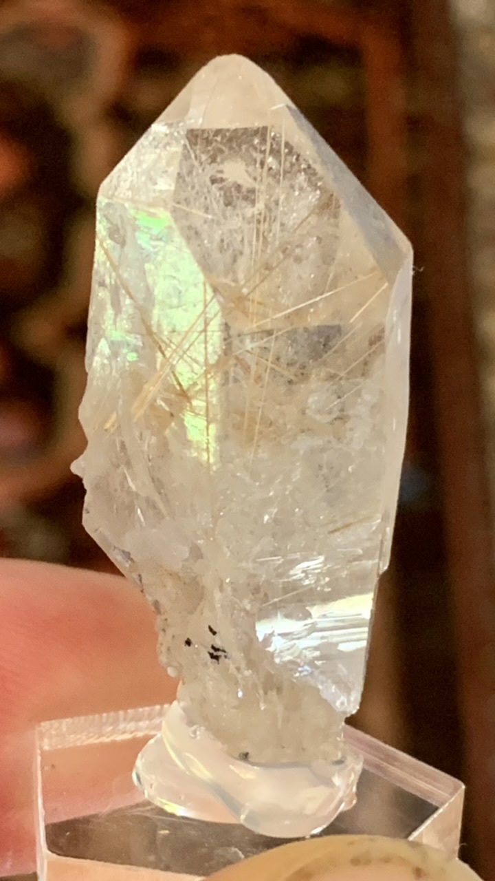

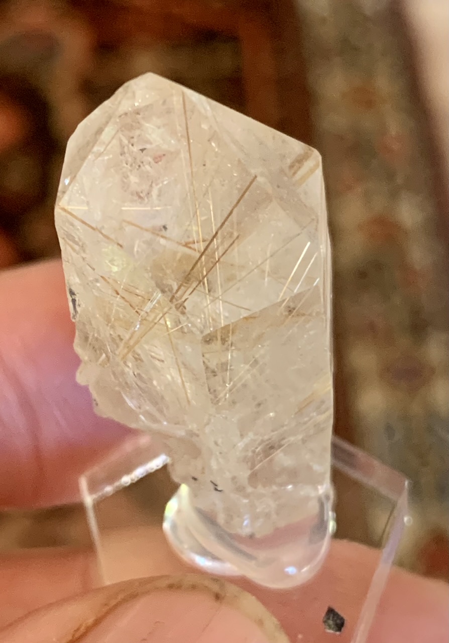

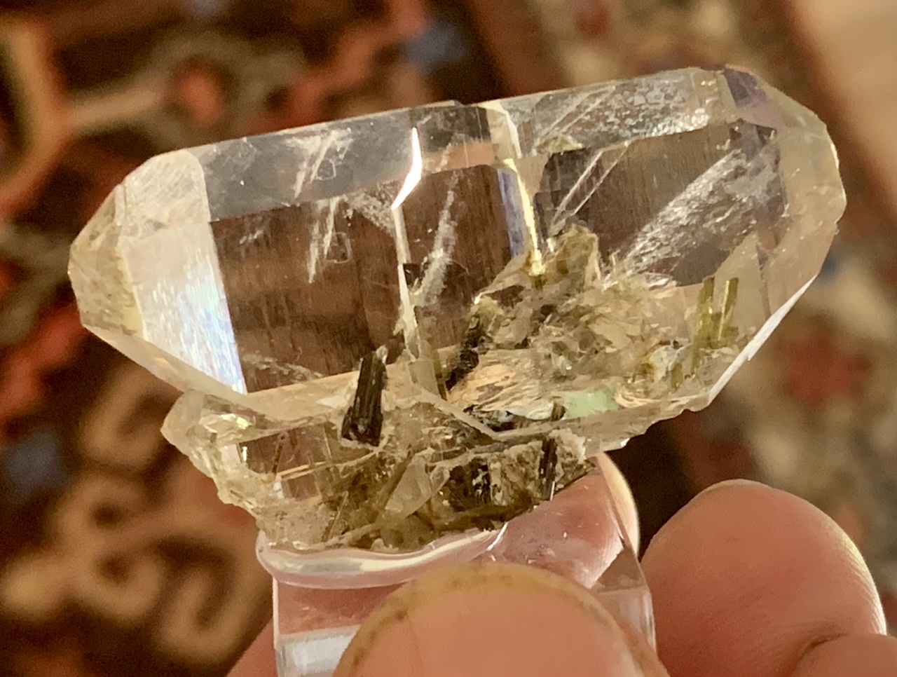

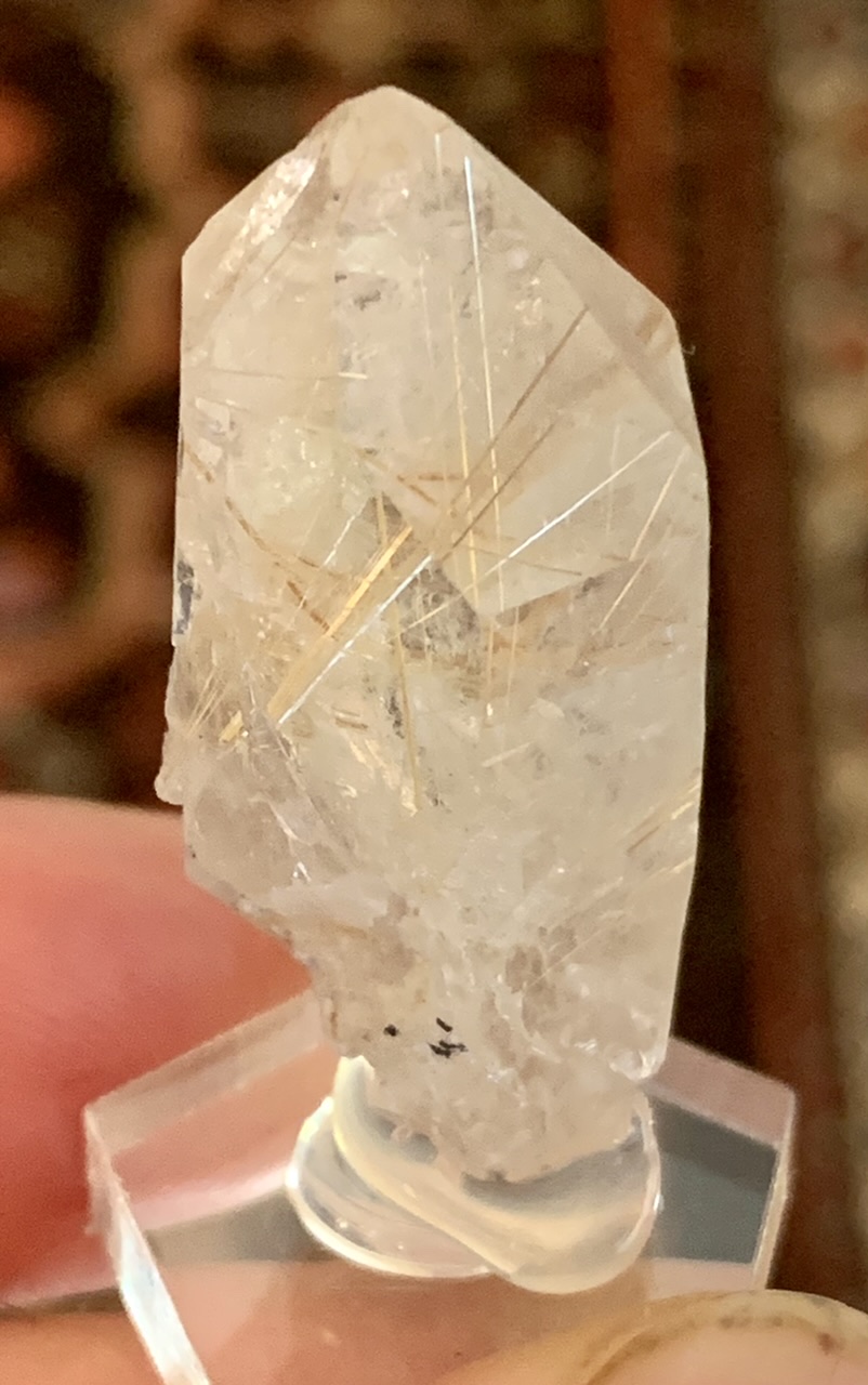

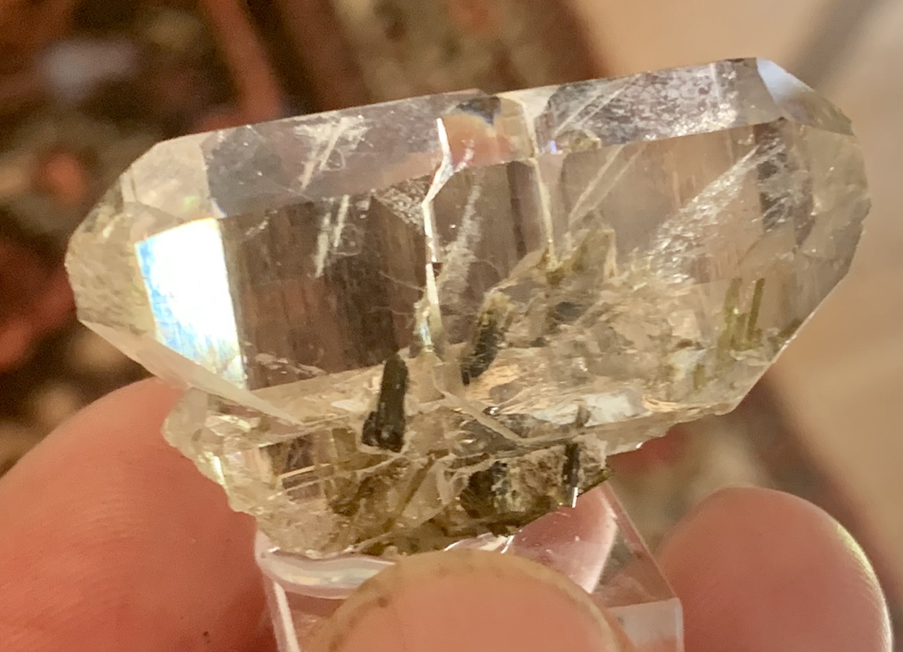

Sympa toute la dernière série Greg ;), toutes des pièces esthétiques et/ou avec un intérêt minéralogique certain car souvent peu vues ailleurs. J'ai toujours un petit faible avec les quartz contenant du rutile, et j'ai une petite question : faut-il considérer que le quartz a cristallisé après le rutile (par exemple à partir d'un fluide contenant les fibres de rutile -rattachées aux épontes, flottantes ?), ou bien que tout a cristallisé un peu en même temps (épaississement des faces du quartz en même temps que les fibres s'allongeaient) ? d'après la littérature du web, ça serait plutôt la 2ème solution (on parle alors de cristallisation syngénétique), mais je suis preneur d'une petite confirmation :P
il y a une heure, jacky quartz a dit :
Pas encore d'avis vu que je ne connais pas la littérature en question, mais ça m’intéresse si tu peux la partager.
Et j'ai moi aussi une question pour ceux qui en ont vu ou trouvé : est-ce que les aiguilles de rutile ont une orientation guidée par le réseau cristallin du quartz hote ?
Il y a 16 heures, jacky quartz a dit :
Hello Phoscorite, j'ai trouvé des infos à cette adresse : https://www.futura-sciences.com/planete/dossiers/geologie-croissance-mineraux-650/page/5/
Merci.
Le seul cas qui m'est un peu familier, ce sont des inclusions (rutile, tourmaline, sillimanite) orientées en couronne hexagonale autour des faces de croissance du quartz dans les leucogranites alumineux. Un cas similaire est celui des inclusions de plagioclase et/ou de biotite en couronne dans le feldspath potassique.
Une interprétation est que le cristal de l'inclusion nuclée à l'extérieur (dans le liquide), puis qu'il est "plaqué" contre une face en cours de croissance du cristal hôte, puis finalement englobé.
