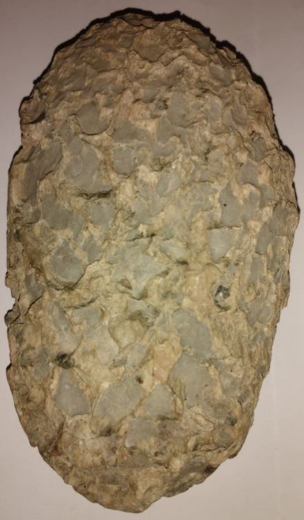

Pourriez vous  m'aider a identifier  le galet trouvé a st girons Ariège
ainsi que la roche suivante(avec  vue des minéraux) trouvée en Haute Garonne.
Merci d'avance
Bonne journée

voir ce fil, au moins dans les premières pages pour le galet.
Il y a hélas dans ce fil des roches magmatiques qui n'ont rien à y faire.
Un test avec de l'HCl pourra donner des indications sur la nature des éléments qui constituent ce galet.

il y a 10 minutes, Pyrène32 a dit :
Le premier n’est pas une cargneule mais un marbre ... le marbre de .... ? Un peu de recherche.... si tu trouves pas je de donne l’info !
?????????????????  houla !! va falloir nous expliquer ça ! parce que sur une simple photo de mauvaise qualité c'est fort !!  mais tu vas nous faire ça ...
C'est pas un marbre mais bien une brèche, je dirais même une brèche intraformationnelle (=à intraclastes) vu l'homogénéité des clastes.
Ne pas confondre marbre au sens pierre de taille et marbre au sens géologique qui est un calcaire métamorphique très recristallisé.

Beh oui c’est une brèche comme Sarrancolin, la brèche romaine, Campan....etc ... mais t’etais Pas obligé de le dire de suite !!!!!!!!!! C’est trop facile !! :chut::mortderire:
Le 06/09/2019 à 15:54, Pyrène32 a dit :
L’hci, les parties grises vont se dissoudre et le ciment verdâtre ne bougera pas....
Pour le galet en  effet les parties grise moussent, mais pas le ciment.
Je n'ai pas trouvé sur le net.
Maintenant, un test de dureté sur les parties qui ne réagissent pas à L'HCl.
Et mettre une photo de meilleure qualité, on arrive pas à zoomer, ne pas hésiter aussi de montrer une cassure fraîche.

Il y a 17 heures, jean francois06 a dit :
Le ciment se raye au cuivre pas à l'ongle
Photo agrandissement pas terrible, fait avec portable et lentille de cd
J'en referai si besoin pas en plein soleil cette fois.

Cassures et agrandissement cassure

Alors.... d’après mon informateur, ce serait plus un marbre qu’une brèche...
Et originaire de Grézian (et oui en vallée d’ Aure ! Encore ! Rire ! )

Et bien je n’ai pas encore eu confirmation visuelle, je cherche encore la carrière. Je vais y aller mercredi et vous dirai mais pour l’instant je n’en ai pas trouvé sur le net en photo. Si quelqu’un a une super encyclopédie marbrière....
