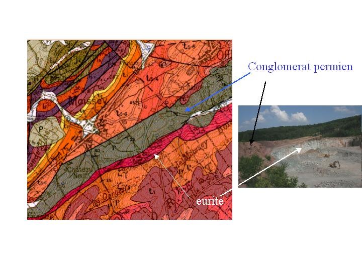

Dans ce dernier cas, ce ne serait pas plutôt une limite de banc sédimentaire ?
Serge
C'est vrai que ça a toute la touche d'une surface de banc sédimentaire...
Plus d'info à nous fournir, Amathegoodboy ?
a priori il s'agit bien d'un miroir de faille, et non d'une surface structurale.
regardez bien les bancs, ils sont recoupés à gauche :triste:
Surface structurale plutôt, si on regarde bien les couches... et quel pendage !
Mais si on avait un extrait de carte géol. ça serait sympa...
Bon, vu que les avis divergent, il faut plus d'infos! :P
j'ai trouver une photo vue sous un autre angle, ça donne vraiment l'impression qu'il s'agit bien d'un miroir de faille
vous en pensez quoi ?
Invité LeGuMmAn
Il faudrait voir comment est le plan de strati (on devine bien quelque chose mais il faudrait s'en assurer) et notamment sur le front de taille perpendiculaire au plan qu'on voit face à nous ... c'est vrai qu'à première vue, je pencherais aussi pour une surface structurale car la strati me semble parallèle au toit mais on ne sait jamais ... c'est le danger du marteau suisse (la paire de jumelles).
Chouette comme échelle les tracto-pelles, on dirait des jouets 8) !!!
...Massif de la Serre.... je ne connais pas la géol. du coin où a été prise la photo, et j'aimerai bien voir un extrait de la carte géologique ... une telle présumée faille devrait apparaître dans un contexte structural particulièrement important (un chevauchement?)... il serait aussi sympa d'avoir une vue détaillée de la surface, si c'est une faille devrait y avoir des stries...
Je suis allé voir sur goog. : on y parle de plan de discorcance de conglomérats permiens, etc... et on y trouve les photos postées.
Quelqu'un pour faire le point ?
Salut,
Jurassien d'origine je connais un peu ce massif mais sans plus.
Ce que je sais c'est qu'il est situé sur une zone clé entre l'Alsace et la Bresse, zone transformante et qu'il est un horst ou le socle apparait (Seul endroit du departement du Jura ou le socle affleure)
http://infoterre.brgm.fr/viewer/MainTileForward.do
Consulter la notice de Pesme: notice carte geol Pesmes
Sinon, des études suggères une activités recente des failles de ce massif en inverse: http://www.agap-geophy.com/pdf/04comm/fabbri.pdf
Page 31 de la notice de Pesmes:
Le horst de la Serre présente deux unités morphologiques différentes :
— le massif cristallin constitue une barre massive, continue, orientée SW—
NE, qui s'élève très progressivement jusqu'à 391 m à la pointe nord-est, point
culminant de toute la feuille. A son sommet on peut identifier deux surfaces,
légèrement inclinées vers le Sud-Est et séparées par un ressaut d'une vingtaine
de mètres. La surface inférieure correspond à la surface post-hercynienne. Elle
n'a été que très peu retouchée par le chevelu hydrographique dense installé sur
le socle imperméable et alimenté par la petite nappe des grès du Trias inférieur.
Cependant, en bordure du massif, les eaux se rassemblent en quelques collecteurs
principaux qui ont profondément entaillé l'abrupt de failles pour rattraper
le niveau du plateau au Sud-Est où ils se perdent souvent en arrivant dans les
calcaires. Au Nord-Ouest le socle cristallin est aussi limité par un abrupt important
correspondant au dégagement de l'eurite en surface structurale, probablement
accentué par un rejeu récent du contact tectonisé gneiss—eurite.
Conclusion les deux réponses sont bonne: surface structurale et faille :gratte-tete:
Merci pour l'extrait de carte.
...Le Permien serait en "discordance"/contact normal sur l'Eurite... la limite de l'affleurement n'est pas marquée faille (pas clairement...)...
La faille représentée sur la carte, un peu plus au nord, entre Permien et Trias, est verticale.
Ou je me trompe ?
:gratte-tete:

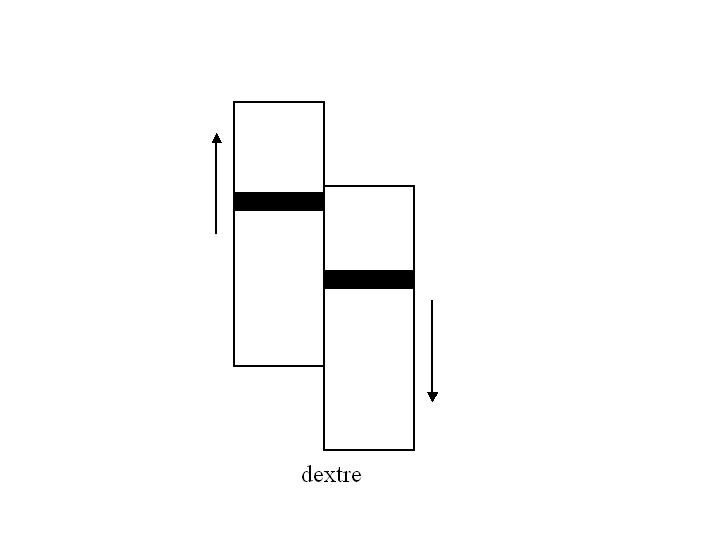

c'est assez simple pourtant, tu imagine que tu est sur un des compartiment, si l'autre compartiment se déplace a gauche c'est senestre .
comment savoir si c est lautre compartiment qui sest deplacee et non pas le compartiment dont je me suis place
Oulaoulaoulala.... En citant Albert bien qu'il n'ait pas brillé en géologie, disons que le déplacement d'un compartiment (de terrain, hein !) par rapport à l'autre est relatif ! Ceci en général .

ok merci, je pense saisir, le truc en fait si je me place dans un compartiment, il faut que je regarde le compartiment en face de moi
reste une derniere question si cest senestre , est ce qu en relaite cest necessairement celui de gauche qui s est deplace, ne peut on avoir un deplacement des deux a la fois
Comme l'as ecrit kayou, c'est relatif, soit l'un a bougé soit les deux.
J'ai l'impression que lorsque tu regarde le diagramme de Kayou pour toi senestre veux dire que c'est celui de gauche (sur le diagramme qui as bougé), et bien NON.
Fais ce que je t'ai dis, senestre veux dire que lorsque tu es sur un des compartiment et que tu regarde l'autre, ce dernier c'est deplacé a ta gauche..donc rien a voir avec le fait que cela soit le bloc de gauche sur le diagramme.
Regarde mon schema, ici le bloc de gauche (sur le dessin) a bougé a droite par rapport au bloc de droite, c'est donc dextre
un moyen que j'utilise pour pas me planter est de m'imaginer sur le décrochement.
Si le coté qui viens vers moi est celui de droite, c'est dextre, si c'est le gauche c'est senestre :siffler:
(je m'en rappel aussi car en Italien, droite ce dit destra et gauche se dit sinistra :grand sourire:)

comment savoir bloc 1 est passe en dessus ddu bloc2, ou bien c le bloc 2 qui est passe en dessous du bloc 1
Exactement, il ne faut pas se baser par rapport a un référentiel fixe, il s'agit toujours de la caractérisation du déplacement d'un bloc par rapport à un autre.
du coup, si tu a un bloc qui passe au dessus, l'autre passera forcement au dessous.
si c le cas dans la nature moi je verrais une faille comme normale alors que le prof la verra comme inverse
