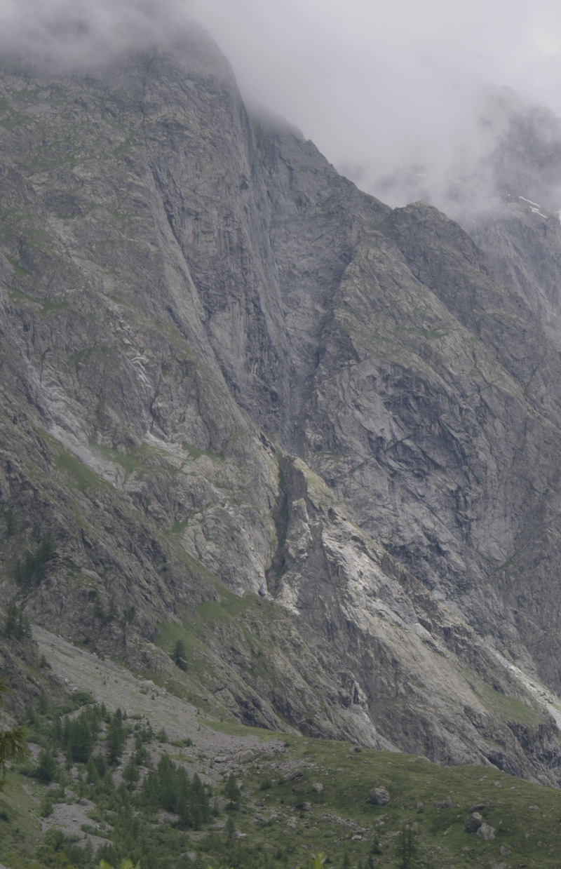

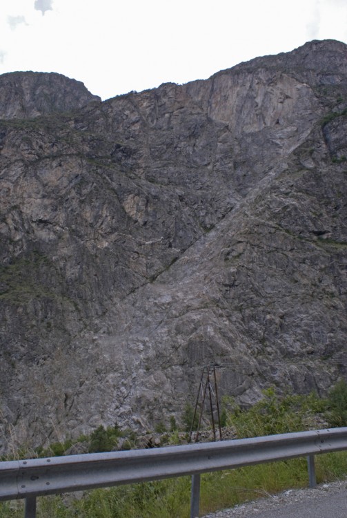

Et sa petite soeur de la vallée d'en face... Attention, sur celle la il y a un piège...
Une Fente Alpine se planque probablement quelque part sur la photo... Quelqu'un vas bien arriver à me la trouver :super:
D'un autre coté, j'ai pas été vérifier sur place la réalité de la fente... Il faut dire que les vires herbeuses fréquentées uniquement par les chamois, sous la pluie cela n'avais rien de motivant.

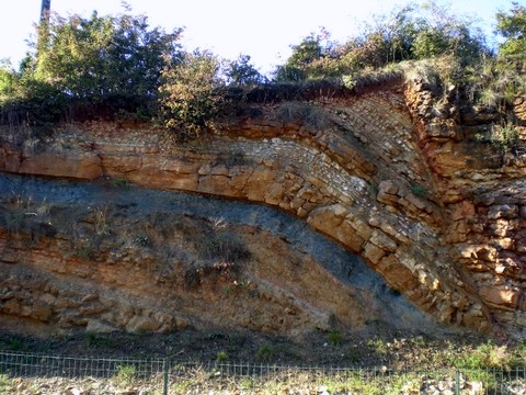

avec tout le respect que je dois a Mattauer, je peux vous dire que ces critiques et son scepticisme vis a vis de la faille de la Trevaresse ne sont pas de rigueur car etands un ancien eleve de Chardon et ayant realiser mon DEA ur cette faille il a été démontrer qu'elle existe est qu'elle est impliqué dans le seisme de Lambesc.

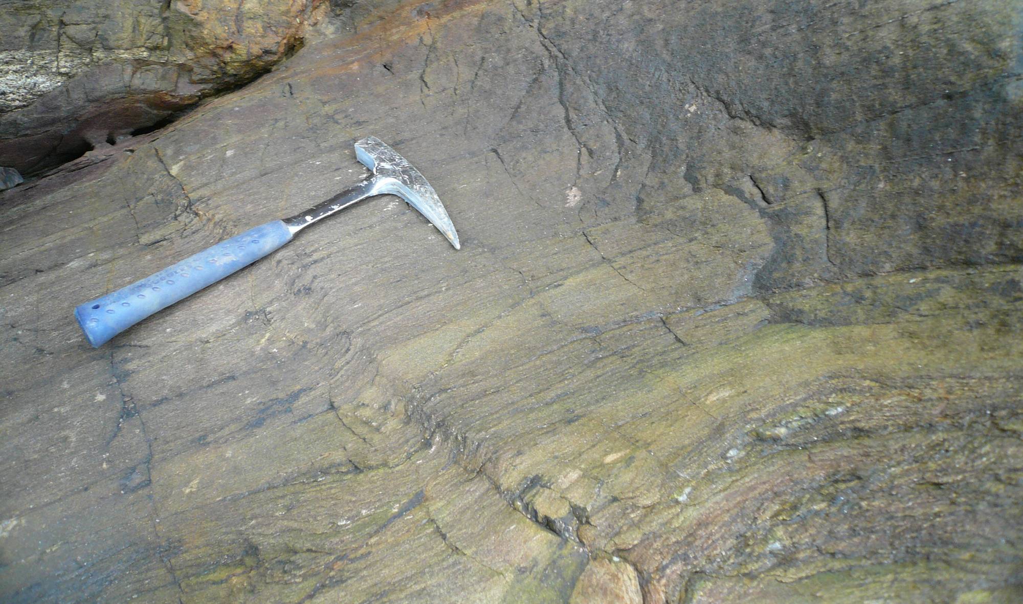

En réponse à Gurdil, un Kink band, ou kink est, suivant le dictionnaire de géologiedes édition Dunaud, une bande étroite de flexure( de plissement ) dans le plan de foliation de gneiss principalement.
C’est un marqueur de métamorphisme ductile et non cassant, car les plans de foliation se tordent et ne se brisent pas.
Les kinks bands sont donc des micro-plis, marqueur d’un épisode de tectonique ductile, leurs puissance est généralement de l'ordre du centimètre, mais ils peuvent être plus important.

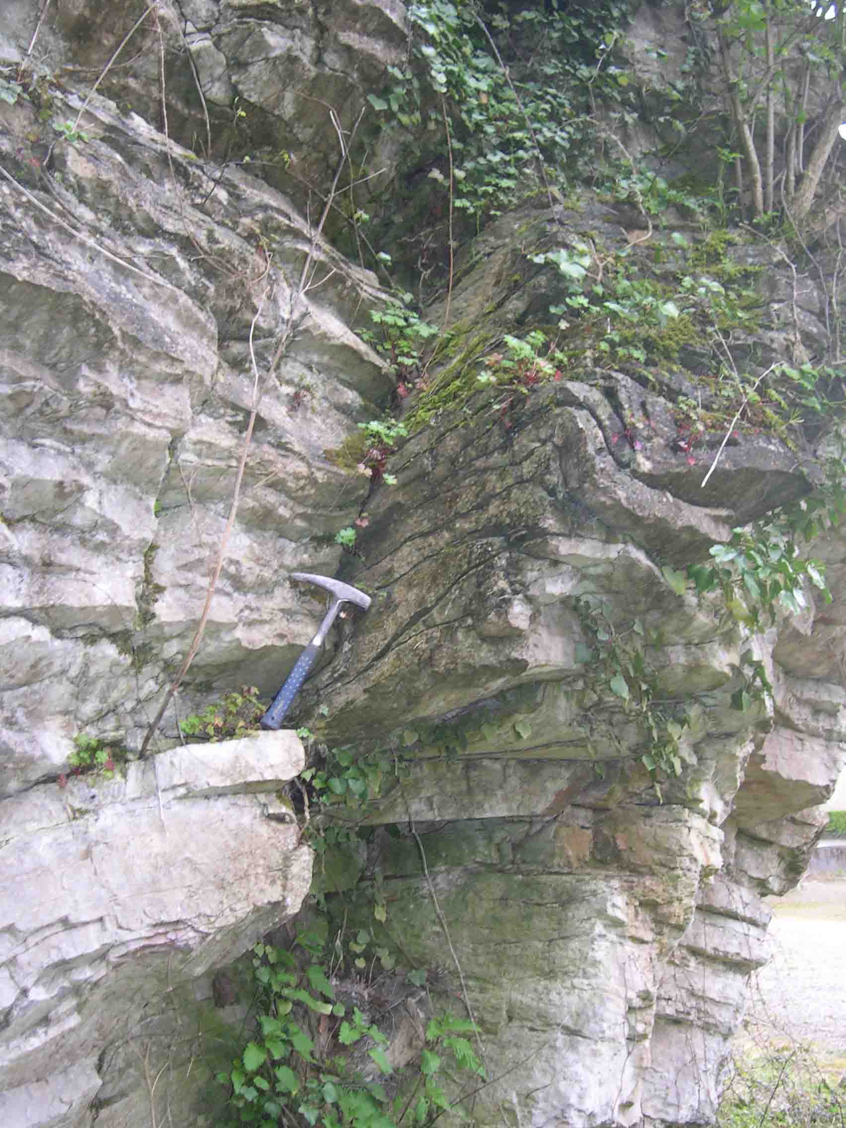

salut,

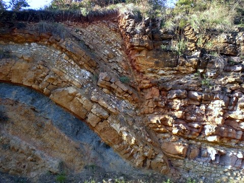

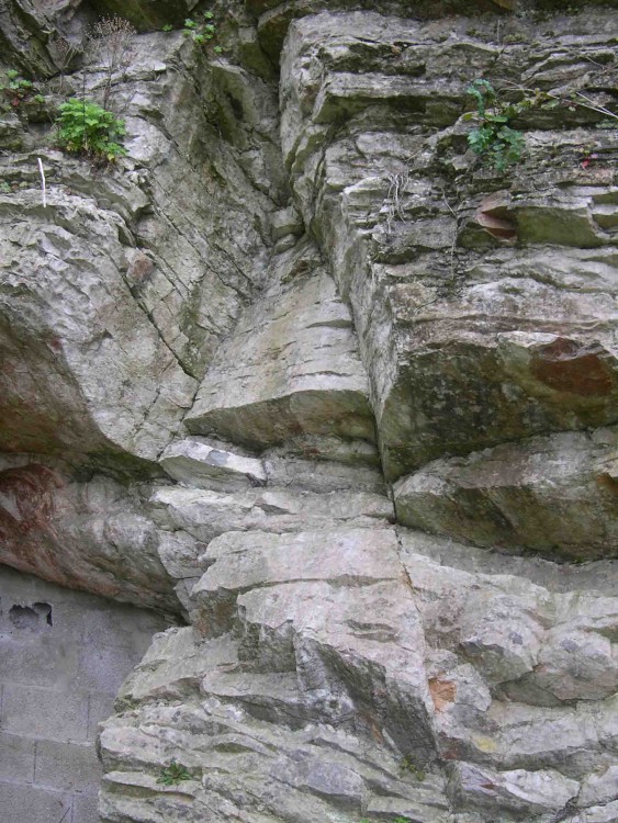

ils existe des plis en kink a grande echelle.
Le kink se retrouve souvent dans les roches sédimentaires litées. Une faille est presente au coeur du pli.
Pour revenir sur la Trevaresse, justement l'anticlinal presente un kink. En quelques metres les couches a pendages nord faible passe a un pendage nord inverse fort. Un tel kink ne peut s'expliquer que par un pli de de propagation.

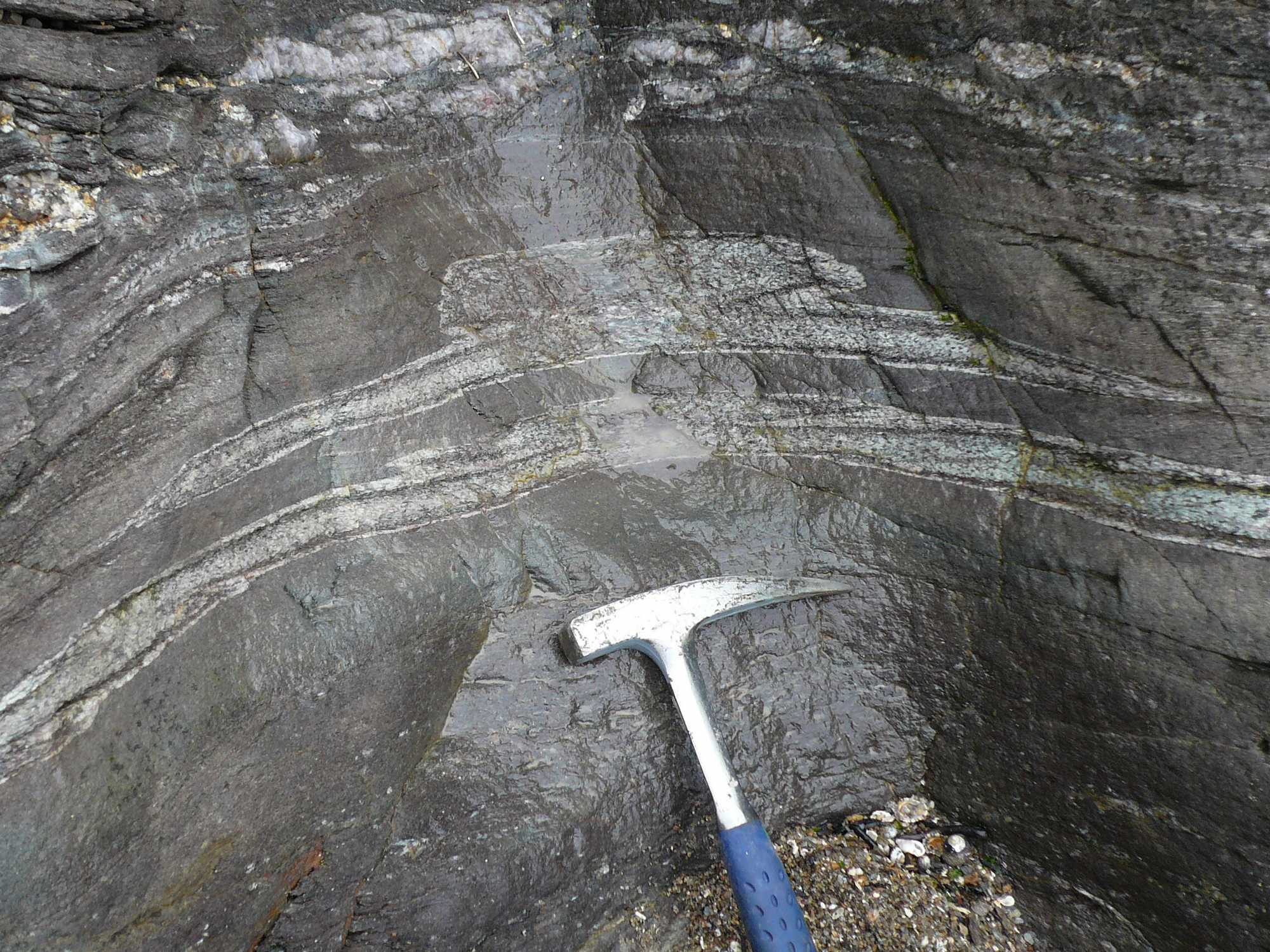

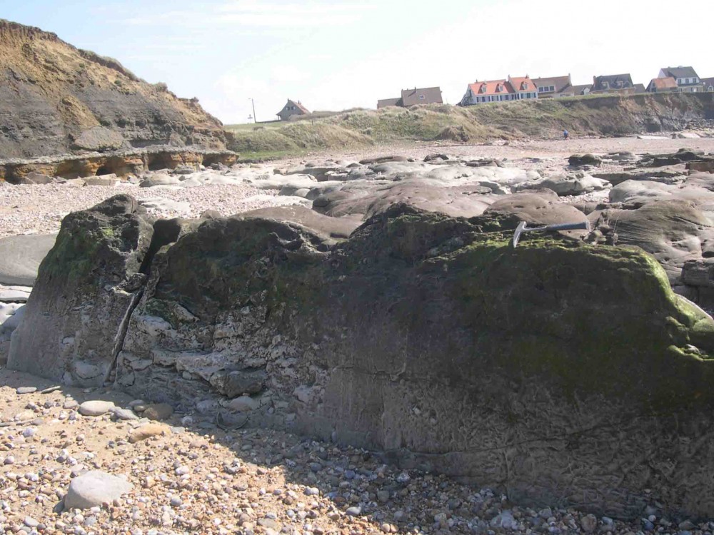

Et voici un filon d'aplite dans des gneiss qui a subi une séri de plusieurs plissement...observé sur l'estran(proche de la falaise du litoral quant même), à 500m environ au Nord du port du Bourgenay.
Sur la photos, on peut voir 2 filon, mais à l'origine il y en avait qu'un seul..., comme le prouve la déformation qui est similère sur les 2 filons
Ce filon d’aplite recoupe la schistosité des gneiss et possède une phase de compréssion et une phase de cisaillement. C’est un pli intra folié.
Mais ceci n'est qu'une hypothèse...et comme toute hypothèse, elle peut-être modifié... :coucou!:...
Je serais tenté de penser que c'est un mobilisat quartzo-feldspathique dans des roches en cours de fusion qui a été plissé lors de la phase principale. Mais sans preuves, il me semble que l'on est un peu trop au sud pour les anatexites (ou migmatites). Qu'en pense Le Sablais et les autres du coin ?
Amitiés, Serge

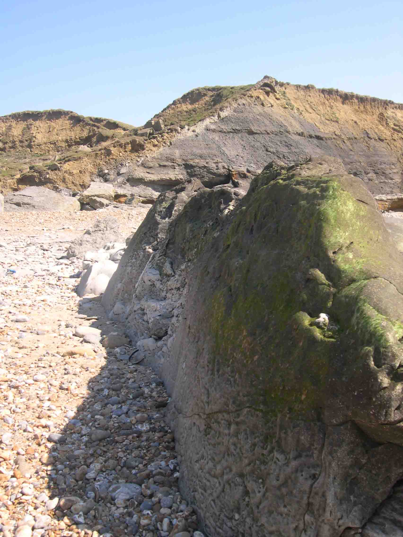

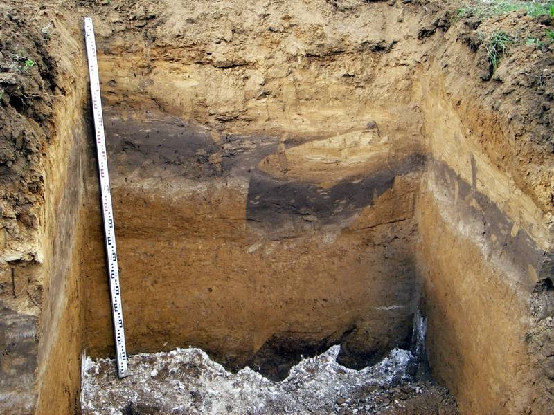

ma contrib.
c'est dans du loess avec un paléosol bien visible. Ce n'est pas un coin de glace mais un mouvement en masse (cryoreptation, plus rapide vers le haut et vers l'aval). La couverture sédimentaire s'est ouverte et un bloc s'est effondré.
