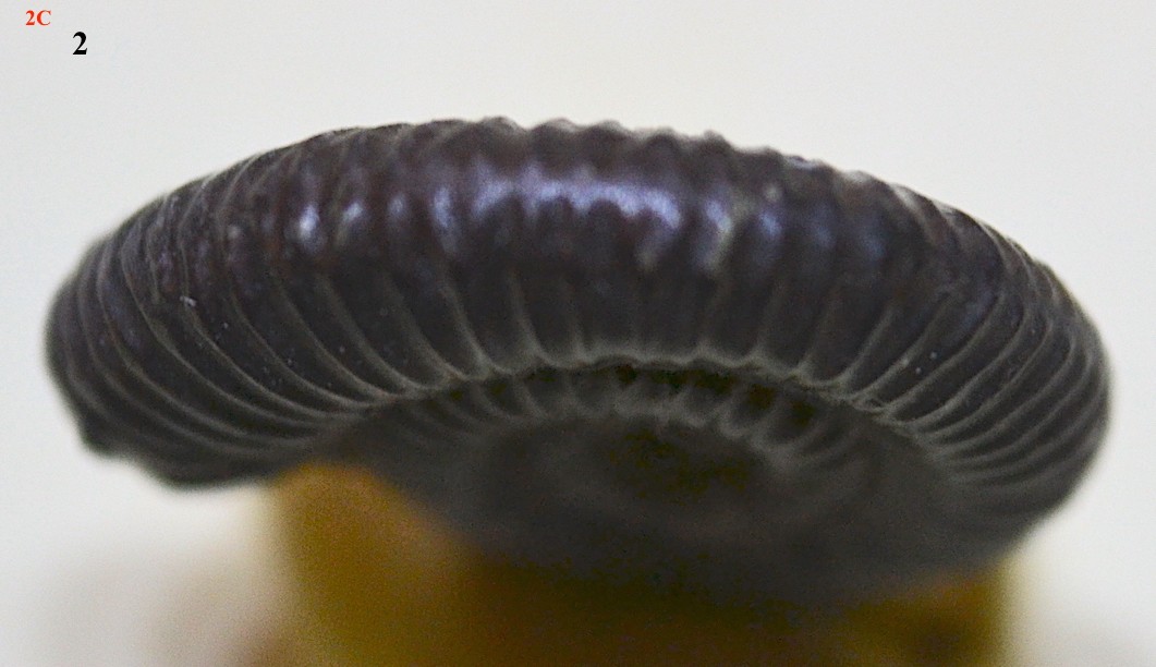

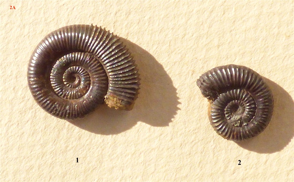

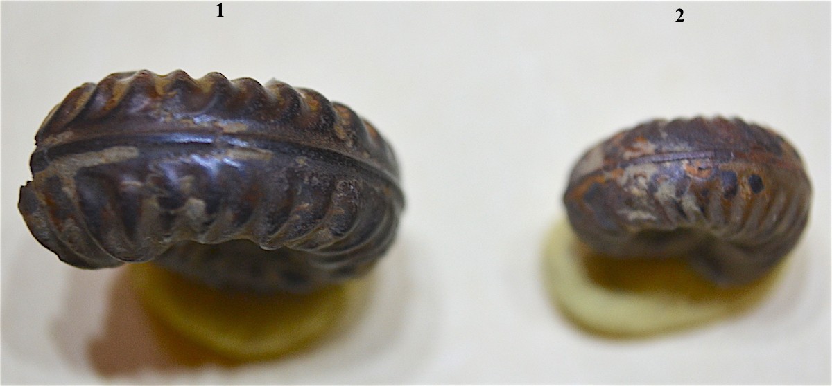

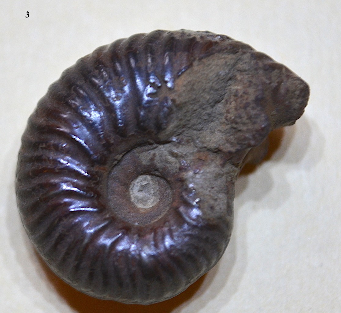

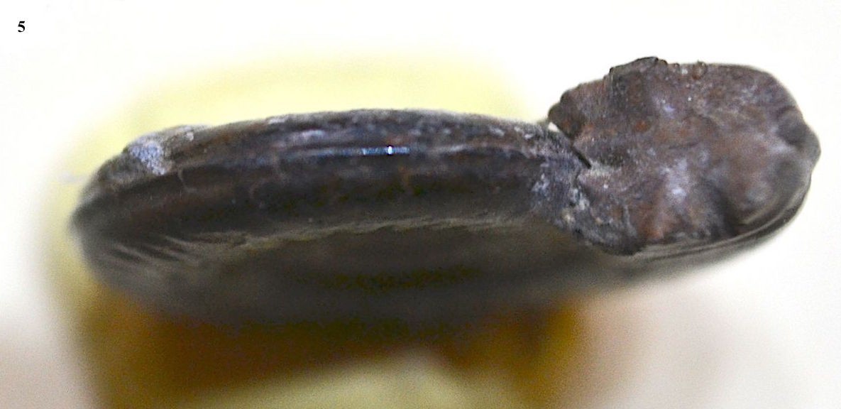

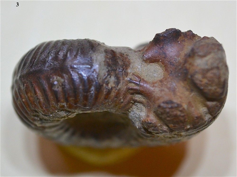

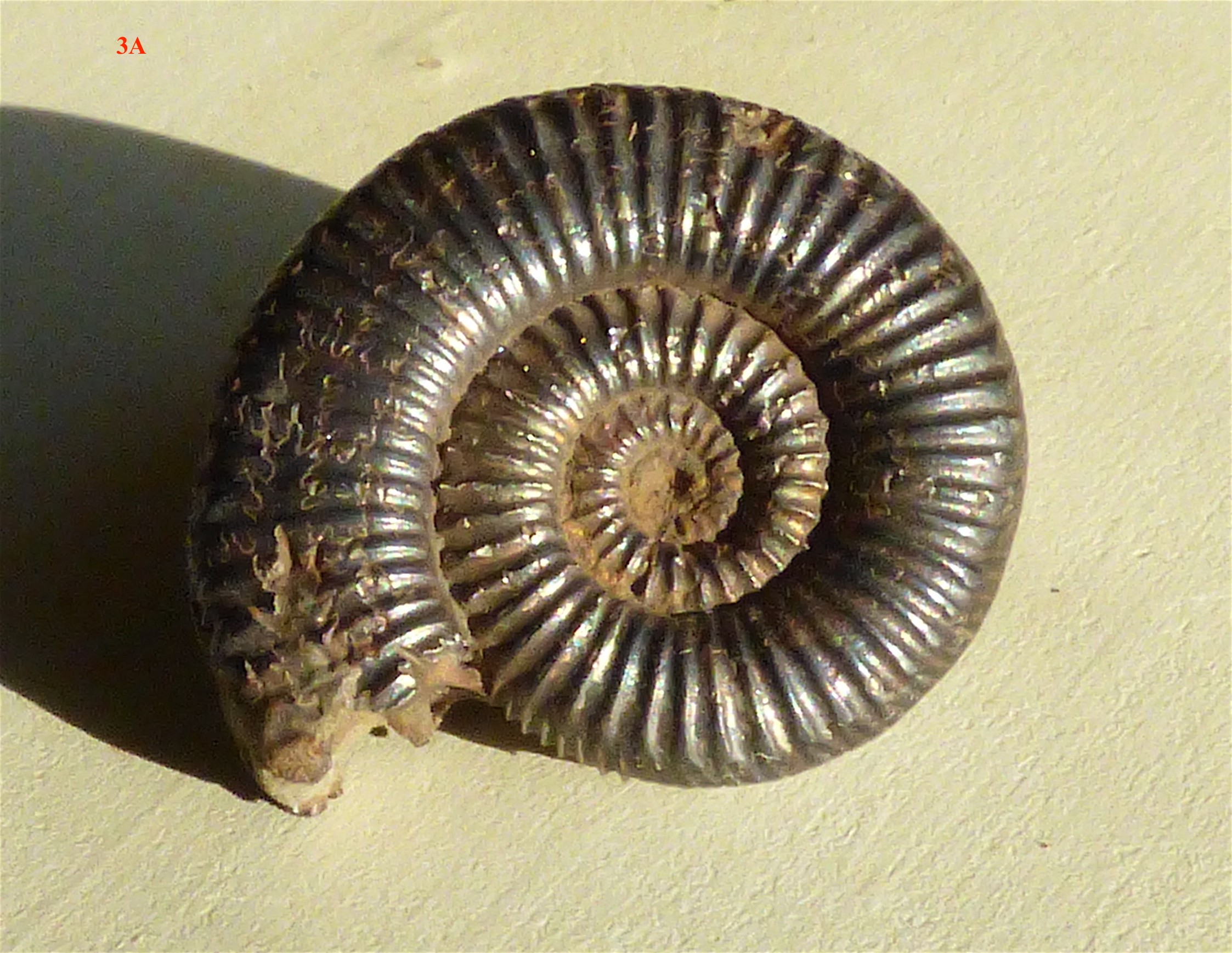

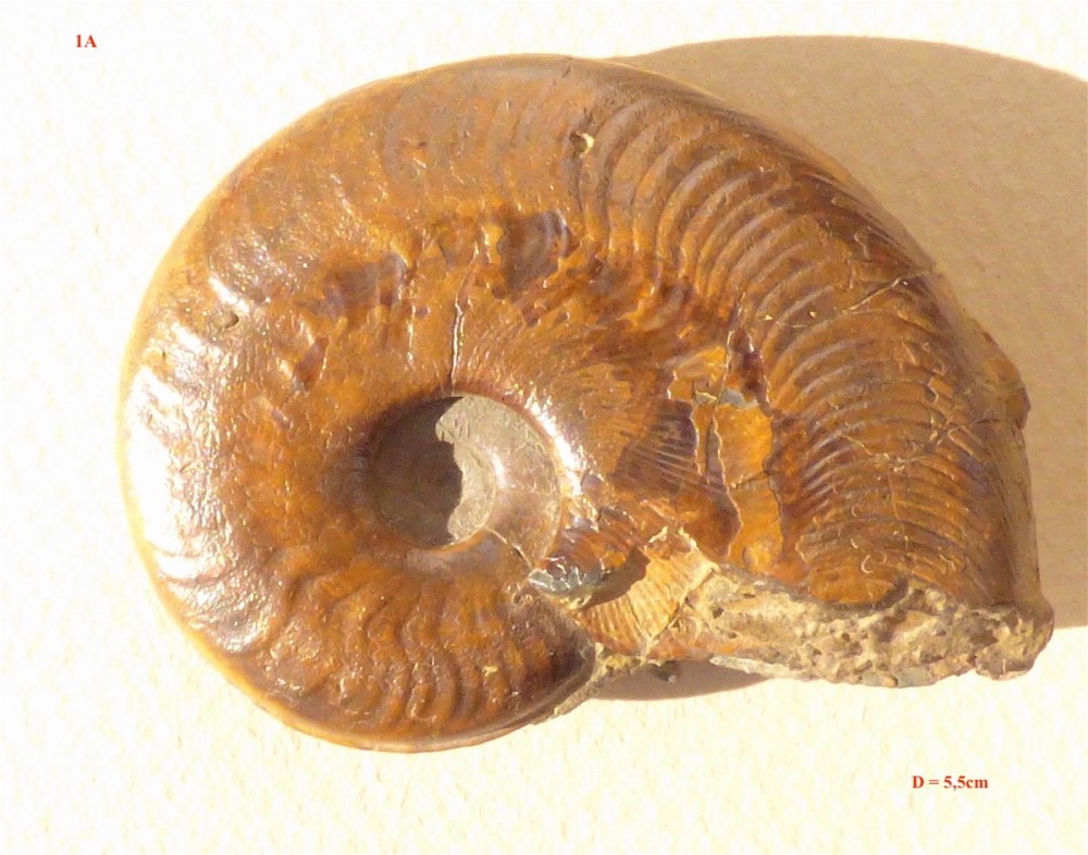

Je profite d'un peu de pose pour continuer avec le Toarcien aveyronnais, je joint quelques ammonites dont je suppose les définitions suivantes, en attendant les corrections des habitués de ce fil que je remercie. Ces espèces n'ayant pas encore été présentées par Gryph.
1 - Harpoceras subplanatum  pyritisée  (Toarcien moyen)
2 - Zugodactylites
3 - Zugodactylites ou Dactylioceras braunianum

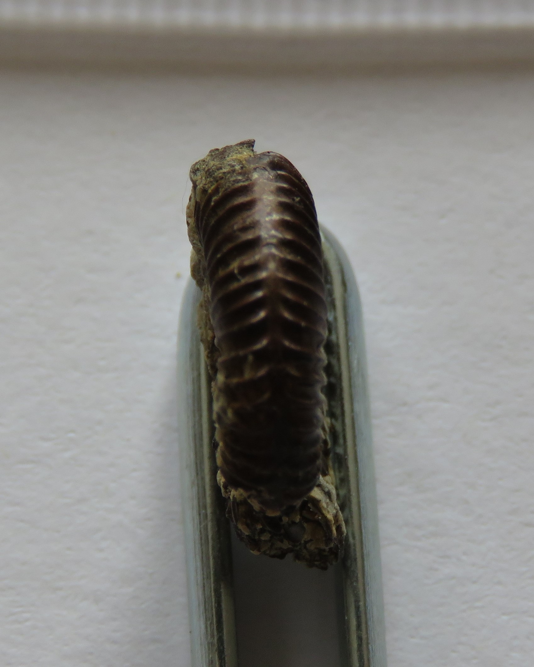

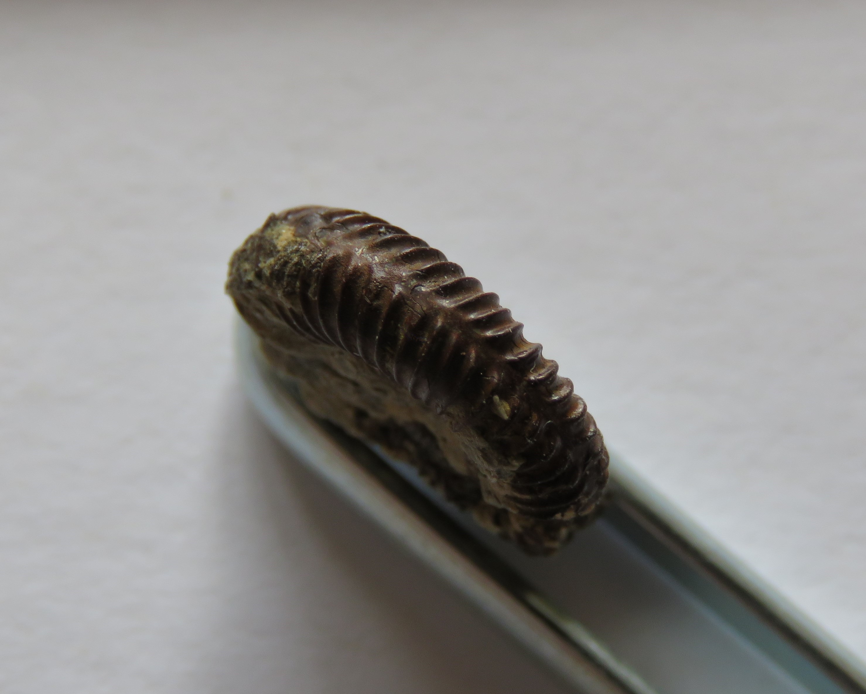

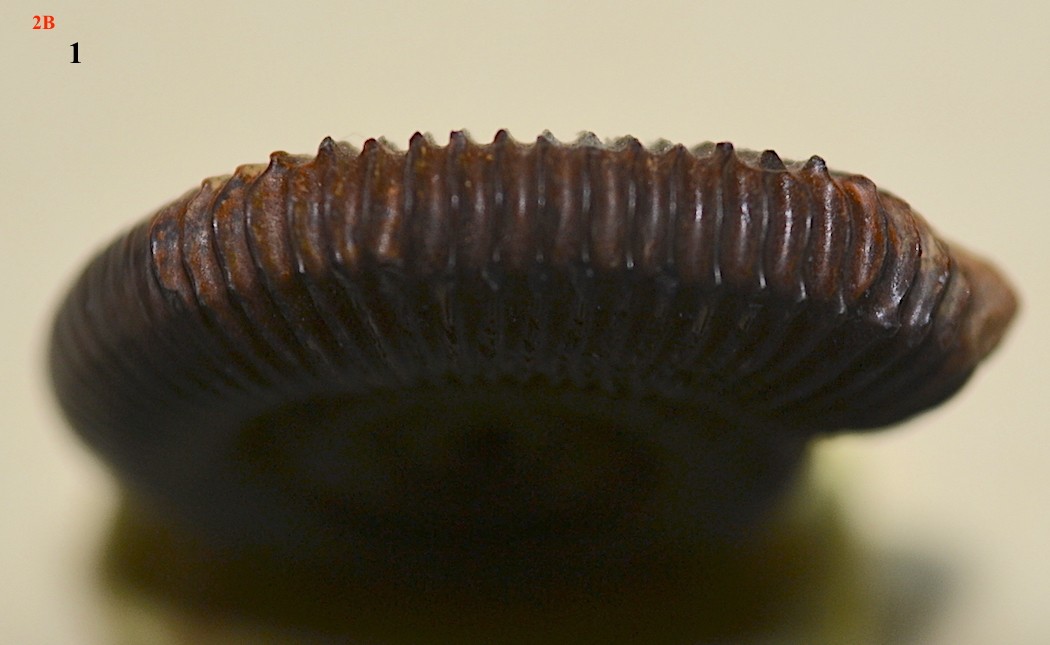

J'ai trouvé ce spécimen en fond de ravine, dans le haut de la z. à insigne, mais il venait sûrement d'encore plus haut, z. à pseudoradiosa ou aalensis. Il n'y avait que quelques pleydellia avec lui dans la concentration de fossiles créée par le ruissellement. Le caractère le plus marquant est l'absence de carène, les côtes disparaissent de part et d'autre d'une dépression ventrale. Je n'ai rencontré qu'à cette unique occasion ce type d'ornementation dans le Toarcien. Bizarrement, elle évoque celle d'espèces du jurassique moyen, comme les parkinsonia. C'était une futuriste !
Pour vos exemplaires ci-dessus, Kloklo, la 1 est bien Harpoceras subplanatum.
la 2 et la 3 correspondent à des formes que je n'ai jamais eu l'occasion de trouver dans le toarcien lozérien. Chez zugodactylites braunianus, le ventre est étroit, les flancs plats, cela pourrait donc "coller". La conservation des petites épines sur le dernier quart de tour est inhabituelle.
il y a 14 minutes, Ammonite12500 a dit :
C’est peut-être une Tmetoceras de  l’Aalénien inférieur
Merci ! C'est tout à fait ça !  :etude: La page consacrée à Tmetoceras scissum sur ammonites.fr signale des individus déjà dans la zone à aalensis. C'est une espèce à très longue durée de vie puisqu'elle va de la z. à aalensis au bajocien inférieur. Elle dérive des Catulloceras. Très contente de pouvoir, grâce à vous, mettre enfin un nom sur cette pièce unique !
Merci icarealcyon de confirmer mes suppositions, quant aux épines du dernier tour sur une d'elles je n'ai pas rencontré cela sur une autre spécimen. A approfondir plus tard.

Concernant les dernières bêtes de KloKlo:
Je ne sais pas si je devine bien mais la Harpoceras ne présenterait-elle pas un sillon latéral à l'emplacement où les côtes changent de direction? Ce qui en ferait une H. falciferum. Info: il y a des intermédiaires entre falciferum et subplanatum.
Pour les 2, je ne vois pas bien d'autre possibilité que Septimaniceras, avec des côtes aussi tranchantes.
Ici une S. niklesi qui n'affiche ses épines que sur le dernier 1/2 tour: http://jsdammonites.fr/71.html
Pour la 3, Zugodactylites braunianus n'est pas mal du tout. http://jsdfossiles.com/Zugodactylites-braunianus-1

Bonjour à toutes et à tous, merci à jjnom pour ces précisions supplémentaires, effectivement l’Harpoceras possède un sillon à la bifurcation des côtes, donc ce serait un H.falciferum.
D’après la représentation de http://jsdammonites.fr/71.html je retrouve aussi ma bébête qui serait une Septimaniceras avec ses fameuses épines sur le dernier tour qui nous intrigaient avec icarealcyon .
Par contre sur la dernière Zugodactylites de http://jsdfossiles.com/Zugodactylites-braunianus-1 sur la mienne il n'y pas d'épines sur le dernier tour.

Il y a 19 heures, icarealcyon a dit :
Bonjour, je viens de faire quelques recherches et je pense que Catulloceras dumortieri serait un bien meilleur candidat, les côtes ne me semblent pas assez tranchantes pour que ce soit une Tmetoceras et puis la position stratigraphique collerait bien avec ce que vous avez dit précédemment.

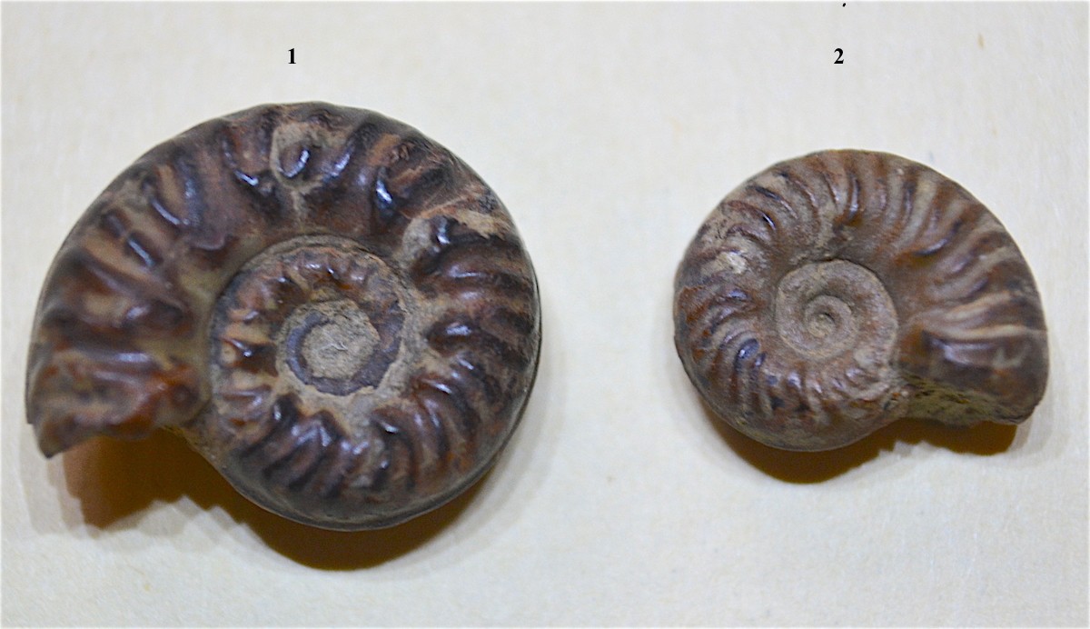

Toujours en provenance des mêmes sites du Toarcien aveyronnais je joint en suivant quelques dernières bébêtes de mes trouvailles. D’après mes investigations qui ne sont pas toujours valables, j’hésite pour les trois premières entre Haugia et Denckmania. Par contre les deux dernières (4 et 5) ne me parlent pas ! assez petites en diamètre D = 15 mm, et assez fines e = 2 mm ; celle de droite est pyritysée.
Bonjour, je dirais Denckmannia du groupe rudis pour 1 et 2; la 3 est une Haugia/ou Brodeia (juvénile), quant à 4 et 5 ce dont des ammonites du Domérien, des Arieticeras. La première, qui a des côtes couplées, est peut être Arieticeras delcampanai (Fucini), la seconde ressemble beaucoup à A. macrum (Monestier)
Merci encore pour ces explications, je commence a y voir plus clair dans mes découvertes anciennes du causse grâce à vous tous dans ce forum.
Donc 4 et 5 sont des Arieticeras du Domérien et dans ce cas si on change d'étage je laisse la parole à Gryph qui doit avoir d'autres spécimens à nous proposer.

Je n'ai rien trouvé pour Catulloceras dumortieri mais j'ai trouvé cette planche de Tmetoceras d'après Buckman, si cela peut aider de trancher sur cette espèce.

Il y a 6 heures, Ammonite12500 a dit :
C'est également possible. Je trouverais les côtes de mon spécimen plutôt fines et saillantes, si pas tranchantes. Comme Tmetoceras est issu de Catulloceras, une forme comme C. dumortieri, qui a déjà perdu sa carène, s'en approche de près.

Il y a 7 heures, Ammonite12500 a dit :

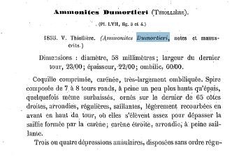

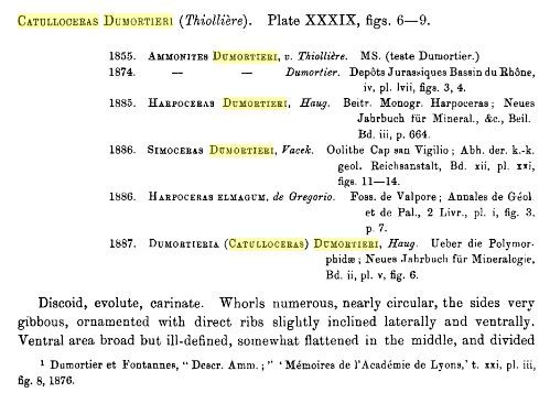

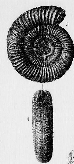

C'est un poil curieux quand même: la figuration dans le livre de Rulleau, apparemment sans carène, à l'air de bien correspondre à la bestiole d'Icarealcyon .
Mais quand on regarde ce qu'en dit Buckman, ça colle moins bien. Il parle d'une carène...
De même Dumortier:
37912791_catdumtext.JPG.e2b802ca2a6013d0fd14b5c17dfd9f88.JPG1377195904_Catullodum.JPG.b9c54c9b7de180d12625c8fdb9b2fee7.JPG
Comme disait Gabin: Je r'garde et j'minterroge
Bonjour tout le monde, J'ai bien le livre de Rulleau et il semblerait que ce soit un Tmetoceras comme le signale Ammonite1250, mais Cattuloceras n'est peut être pas a écarté. Merci à jjnom pour ces deux extraits et aussi pour le lien sur le Domérien. Nous serons bien fourni en Doc grâce à toutes vos info et liens divers.
