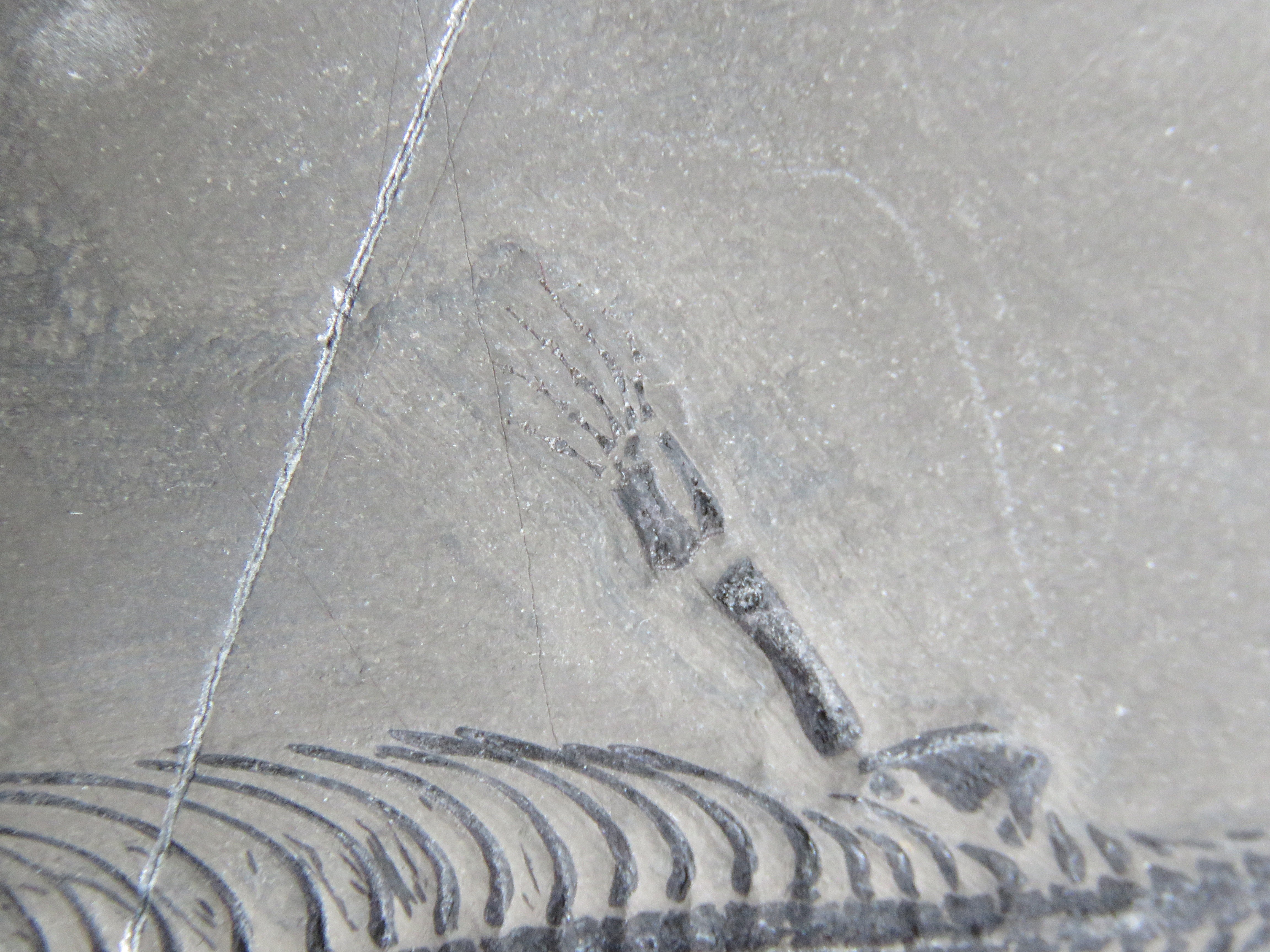

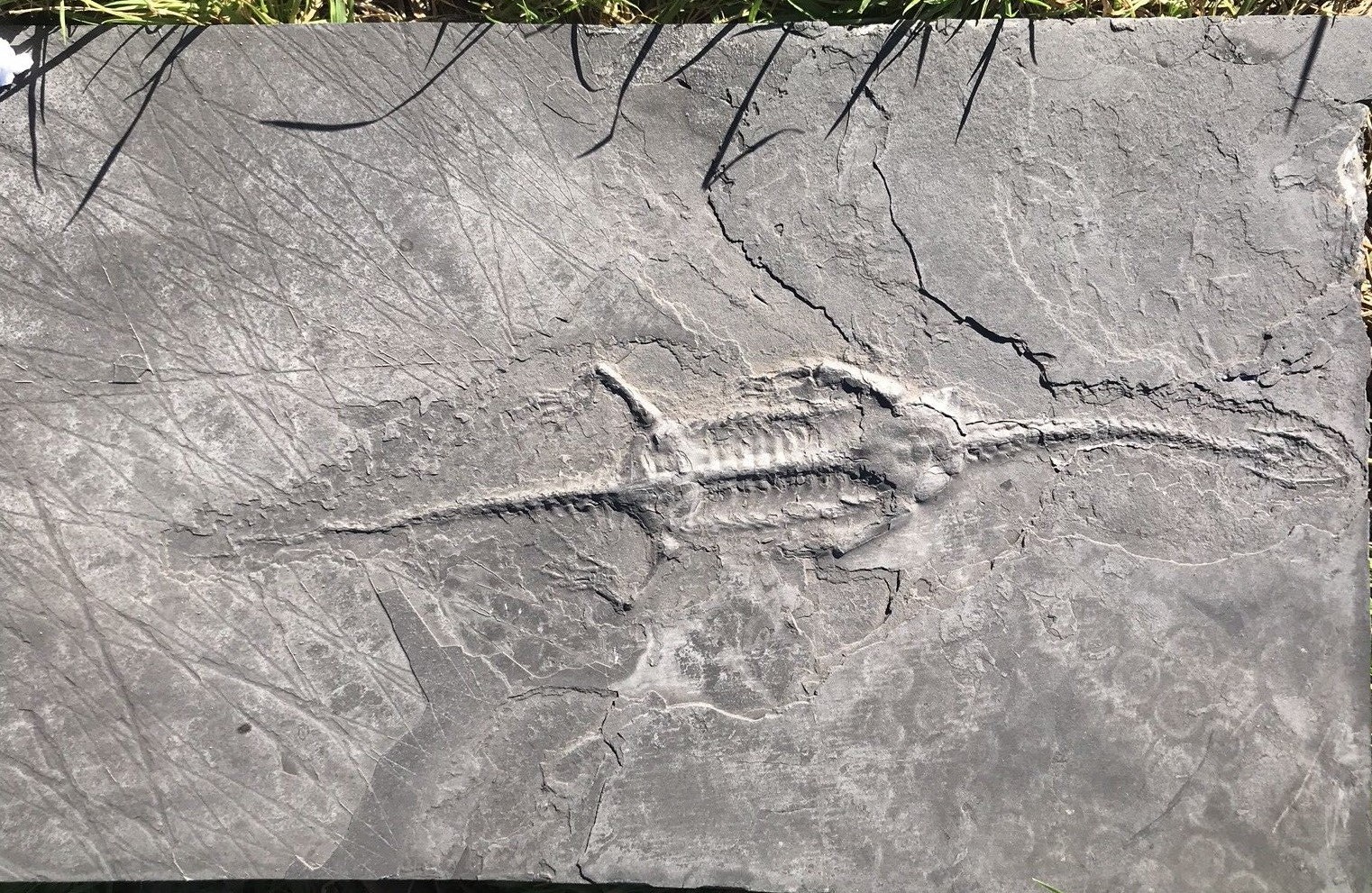

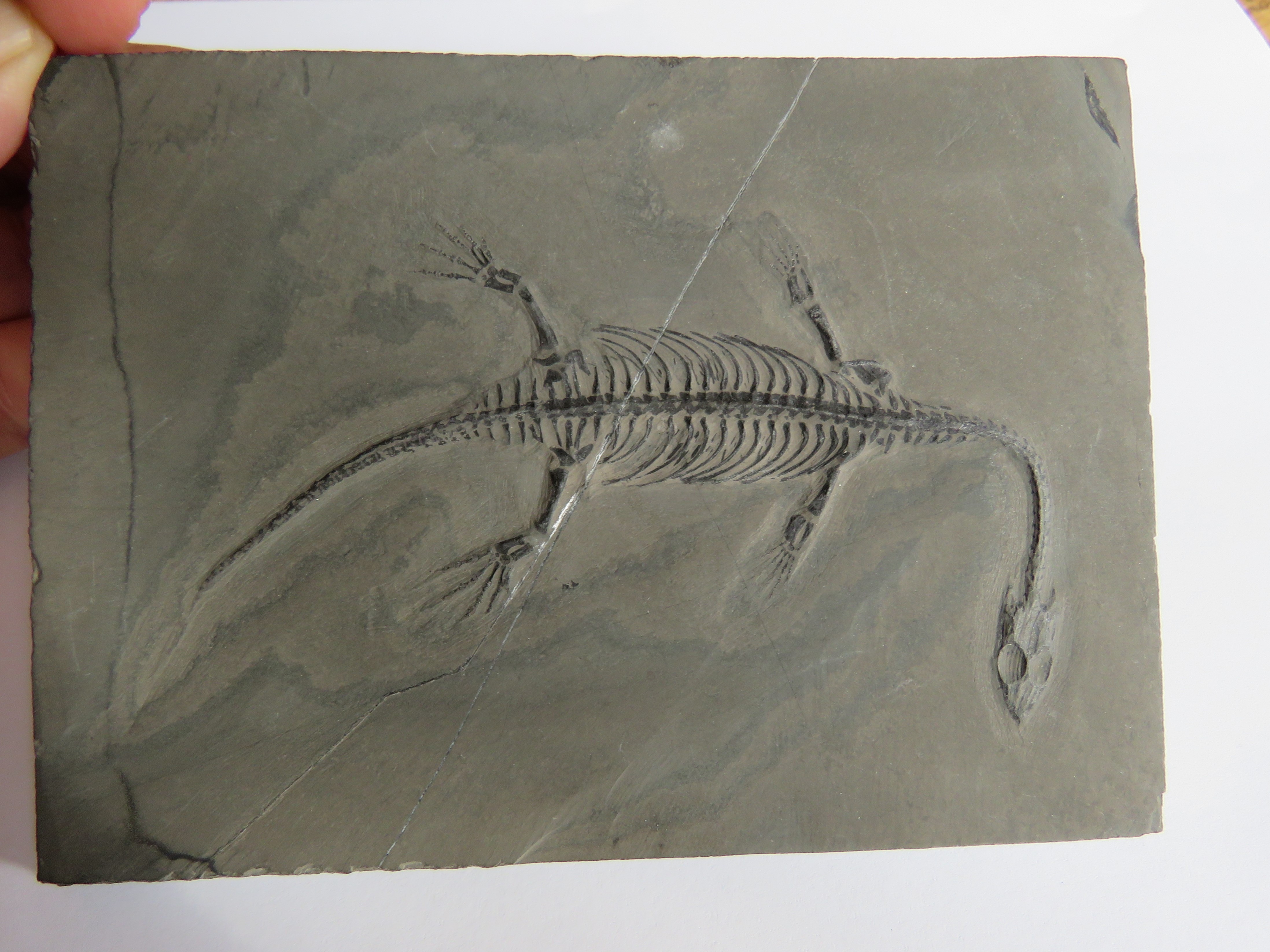

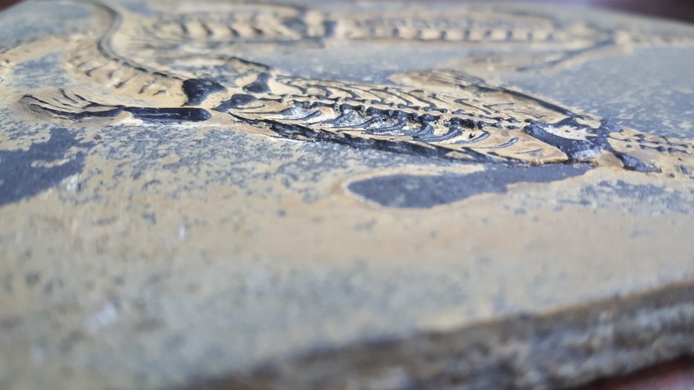

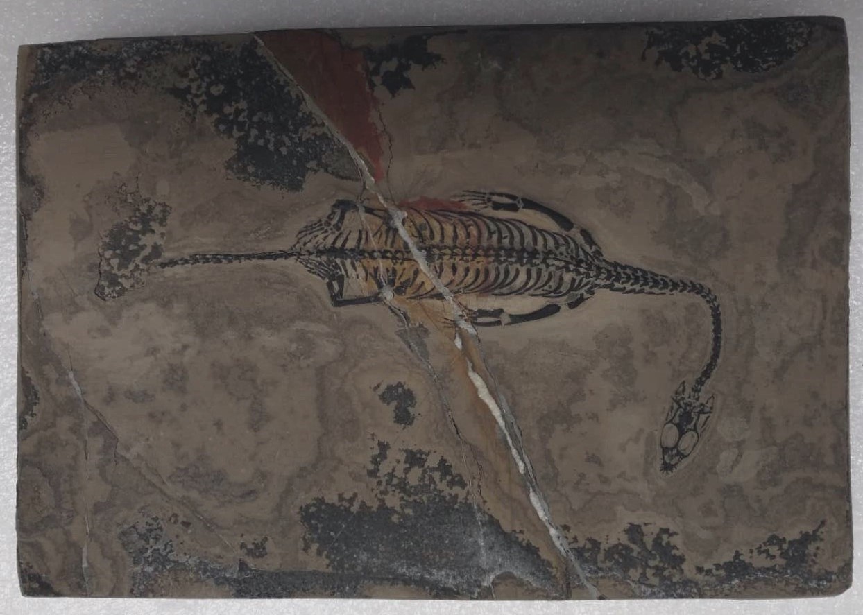

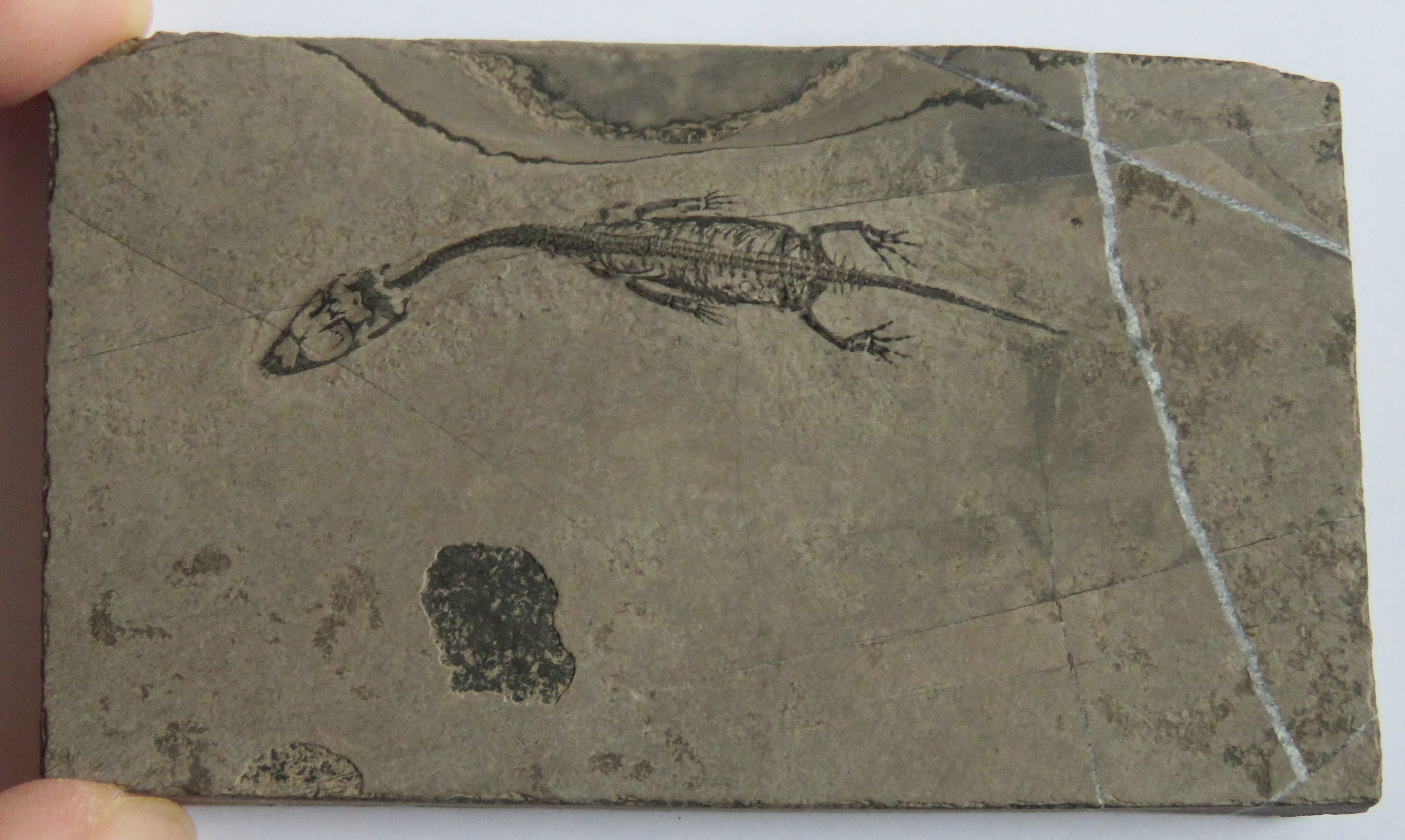

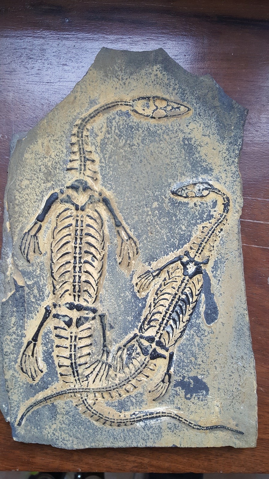

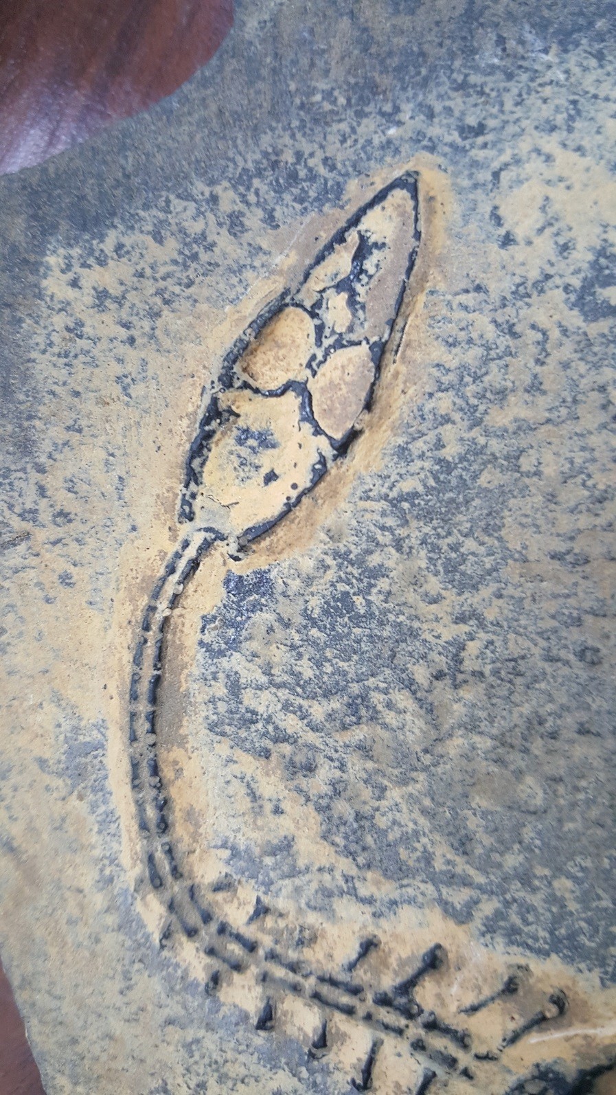

Bonjour, acheté lors d'un vide grenier il y a de cela 15 ans environ, persuadé étant néophyte qu'il était faux n'ayant pas trouvé d'équivalent (début d'internet et trop beau pour être vrai) et pas de contre-empreintes pour la patte manquante.
Trés en relief.   20cm sur 13cm
merci

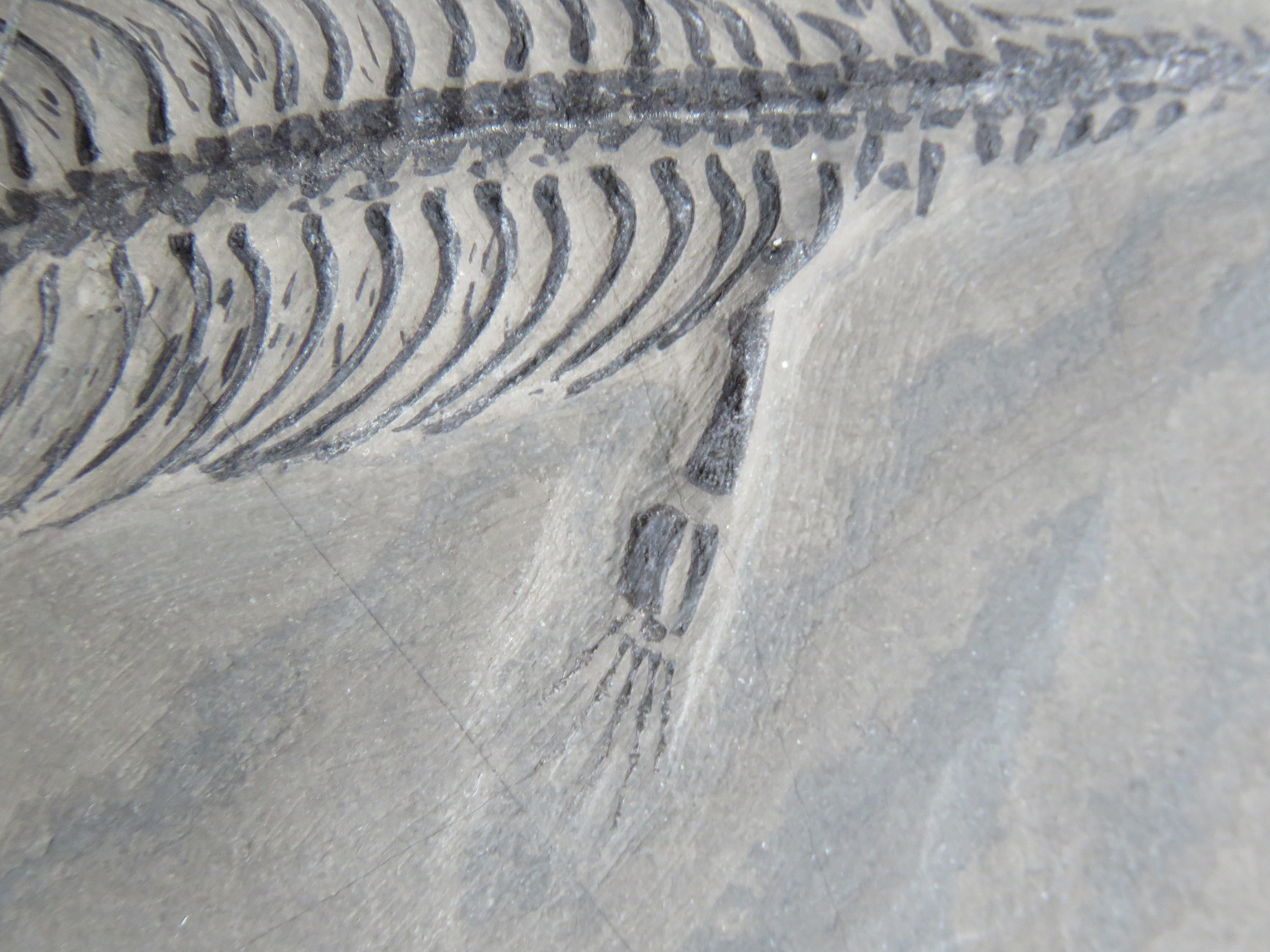

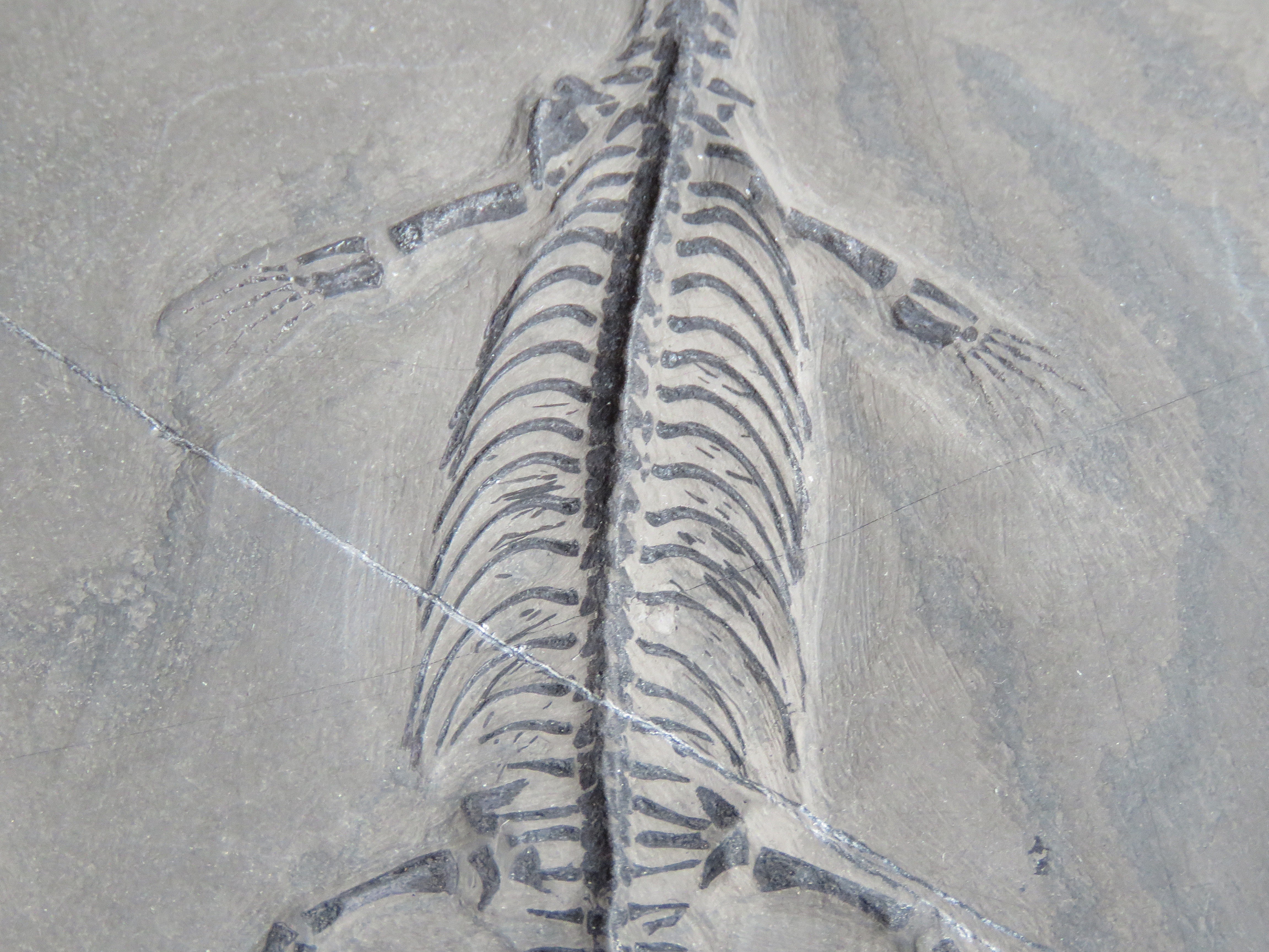

Bonjour, je confirme, c'est indubitablement un faux. L'absence de contre-empreinte pour l'avant-bras manquant est déjà un bon critère, mais plein de détails anatomiques interpellent aussi: colonne vertébrale certes, mais aussi au niveau des mains et des pieds par exemple: il manque les métatarses et métacarpes ...
Je n'ai pas de keichousaurus en vue ventrale dans ma collection, mais plusieurs individus de tous âges et sexe en vue dorsale, tous authentiques à 100 %. Les vrais spécimens de keichousaures font hélas l'objet d'une préparation très "crude" et hâtive en Chine, toujours par abrasion mécanique et non par dégagement progressif à l'acide. Les os ainsi attaqués, on peut observer leur structure interne...La structure osseuse, et celle des dents apparaissent bien à la loupe binoculaire. Voici un petit individu de 14 cm de long: on voit bien la structure des os des mains et des pieds, ainsi que les conséquences de la préparation mécanique made in China :pleurer:
Cette façon de faire "estompe" aussi les reliefs des fossiles par rapport à la gangue de schiste noir. Si un keich a beaucoup de relief, méfiance...Autre critère: les veines de calcite qui parcourent le schiste. Voir comment elles traversent le fossile... et cela peut également permettre de détecter les composites reconstruits à partir d'éléments authentiques.

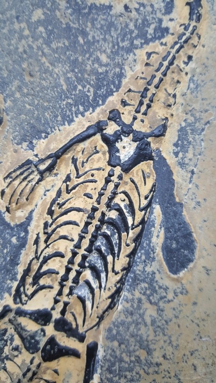

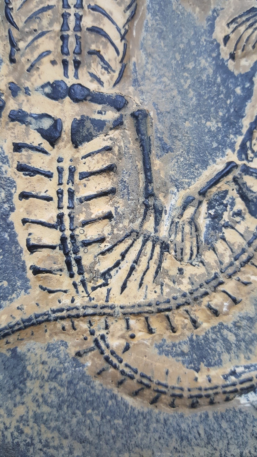

Merci pour les infos, mais malgré tout j'ai un doute car tant de configuration possible selon le lieu, la matière les conditions etc. en général toute les copies sont sculptés et ensuite peintes, collé des morceaux par centaines et avec un ajustement parfait demande un travail considérable et d'une main d'expert. les deux queue qui se superpose montre clairement un affaissement de la colonne donc quel souci du détail. plusieurs boules éparpillées pourquoi et quel intérêt. pour la contre empreinte question, que se passerait t'il pour un keichousaurus qui se dépose directement sur une surface dure avant d'être recouvert, plutôt que sur des sédiments directement. surface des os très réalistes et non doublé car vue ventrale et c'est juste un creux normal et non deux vertèbres de plus quand on est un maître de la copie ce genre d'erreur est aberrante surtout pourles 4 os pour le bassin chose normale car vue ventrale.

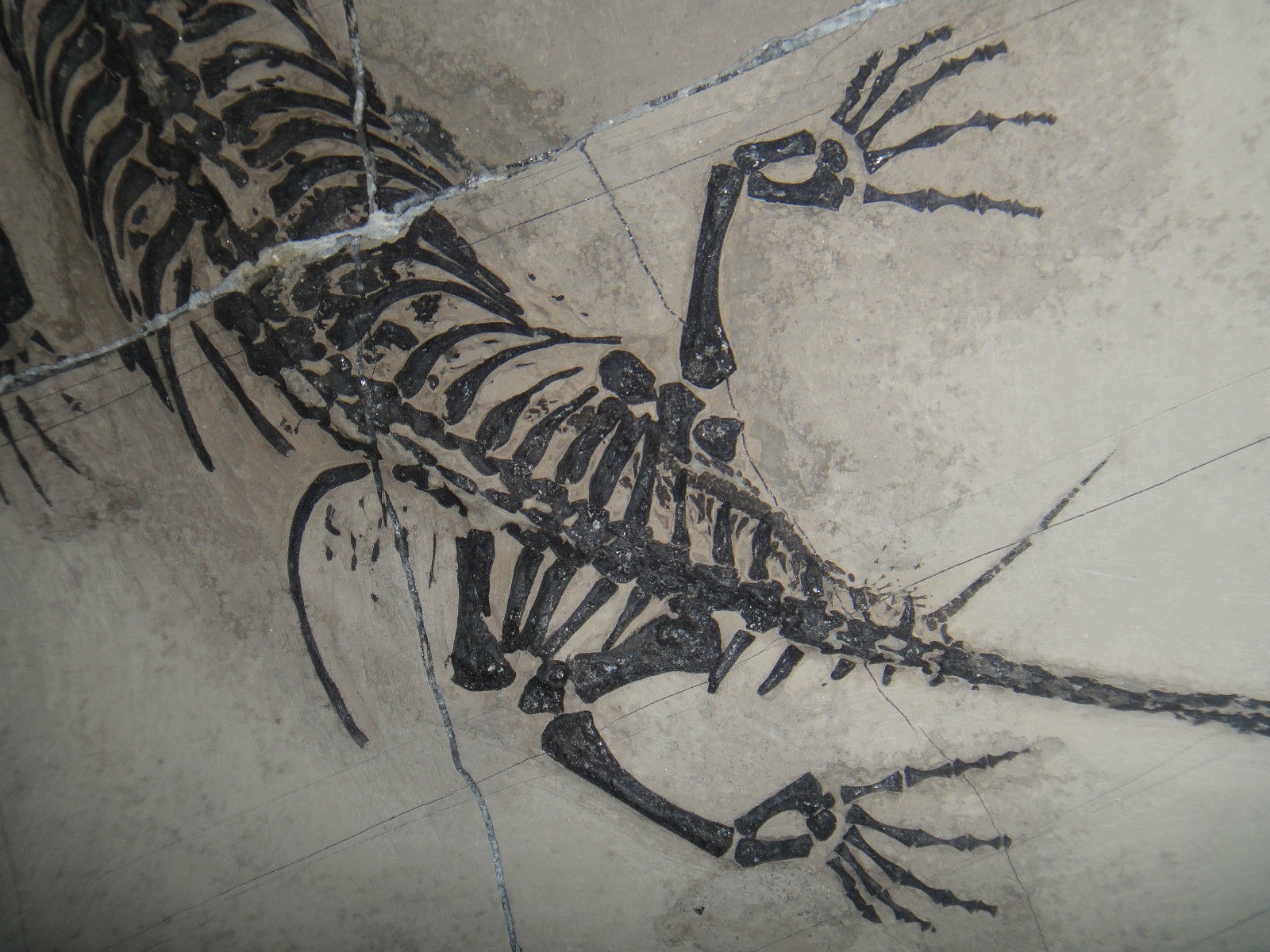

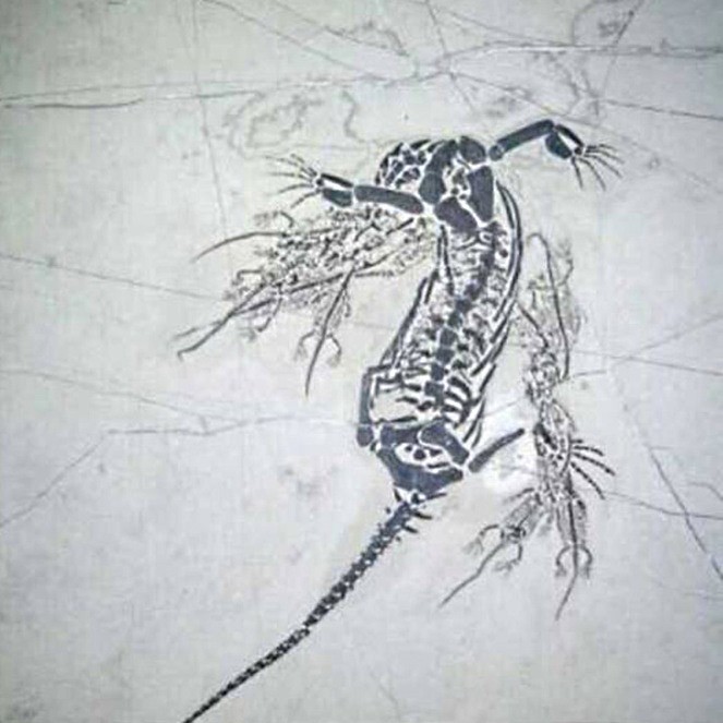

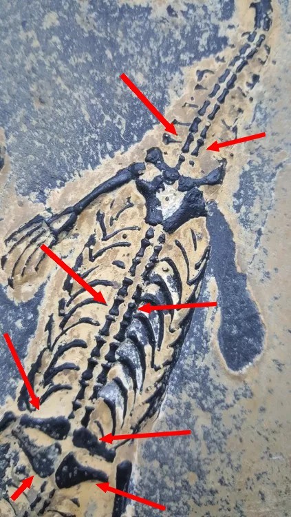

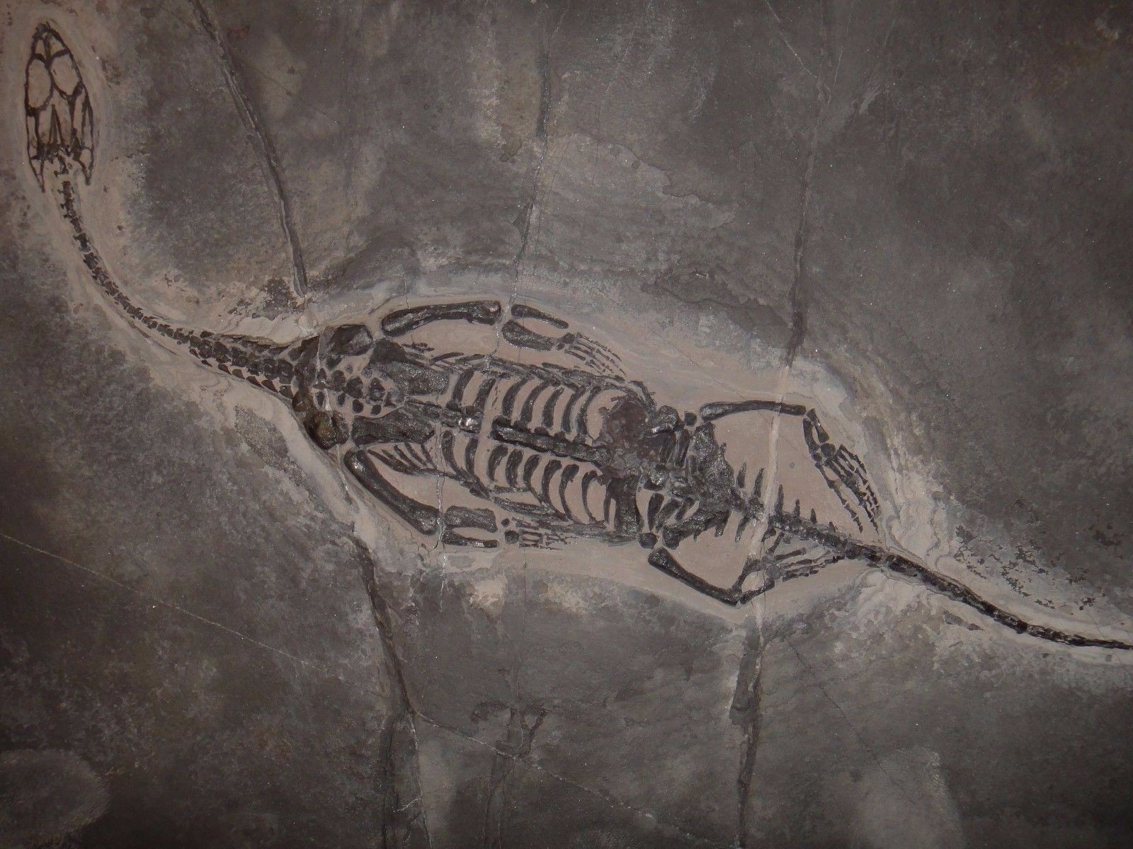

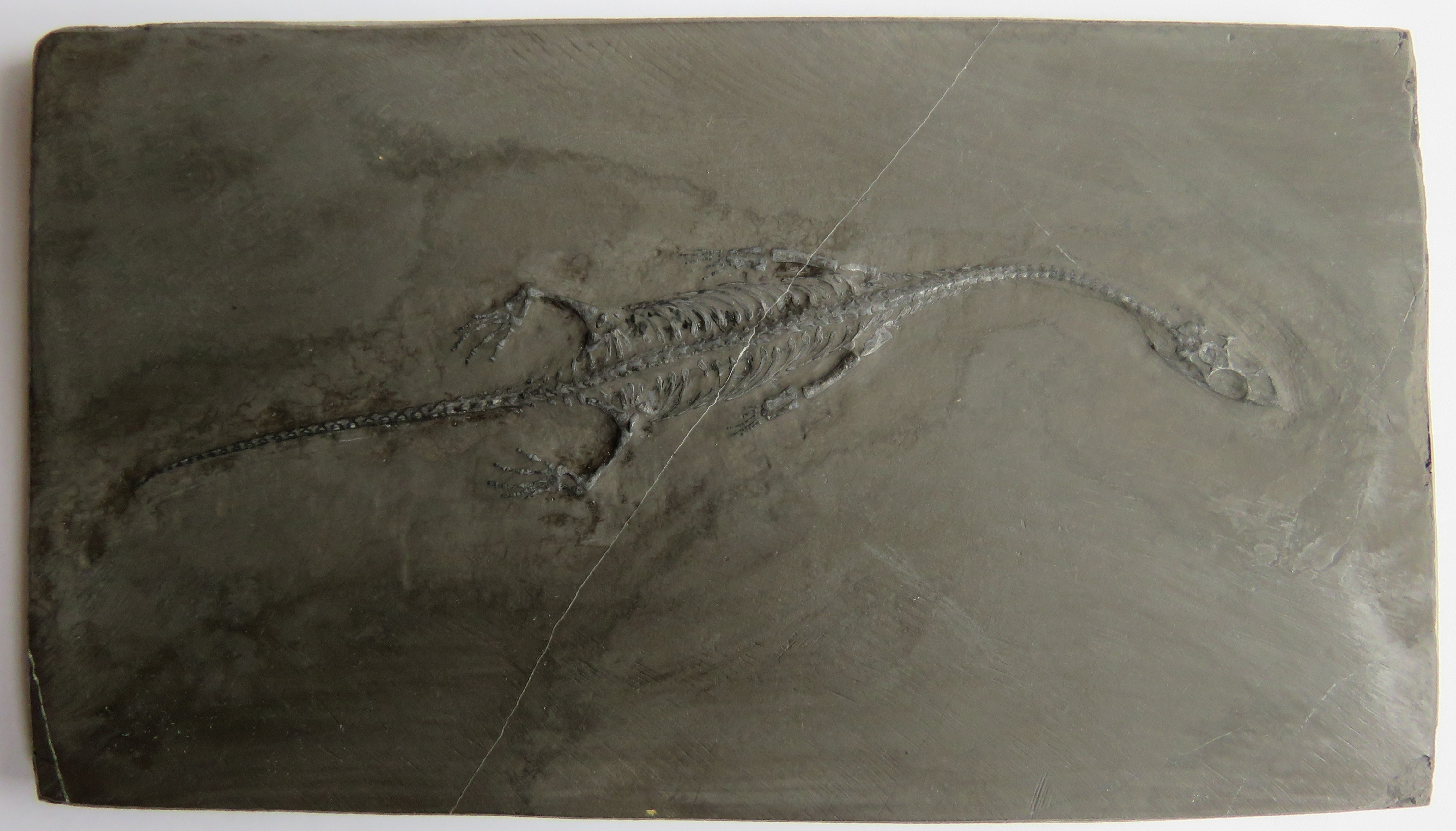

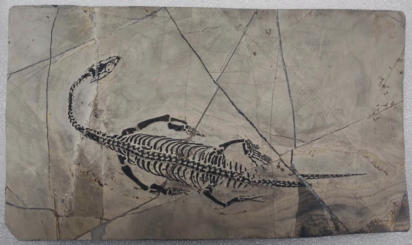

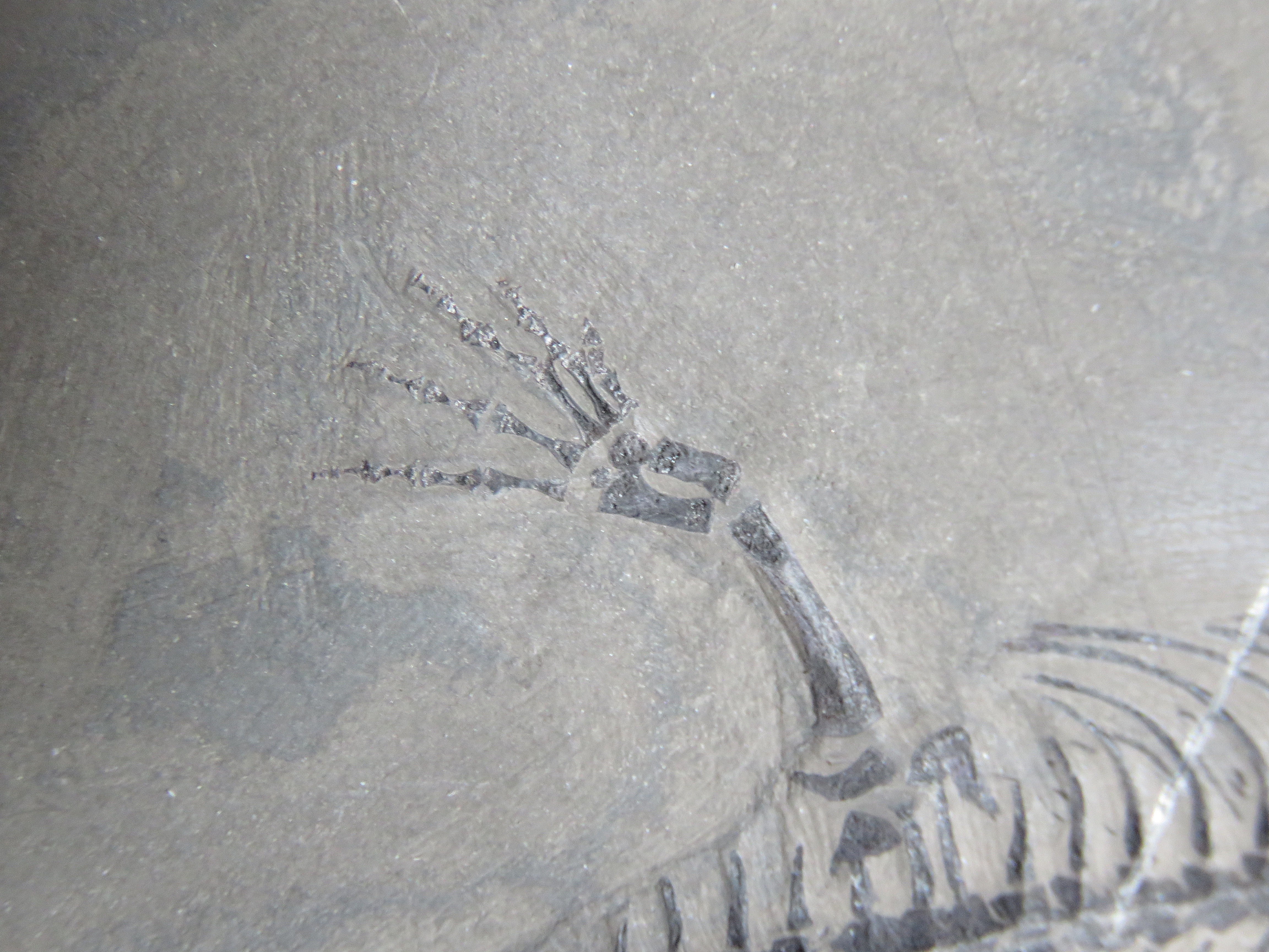

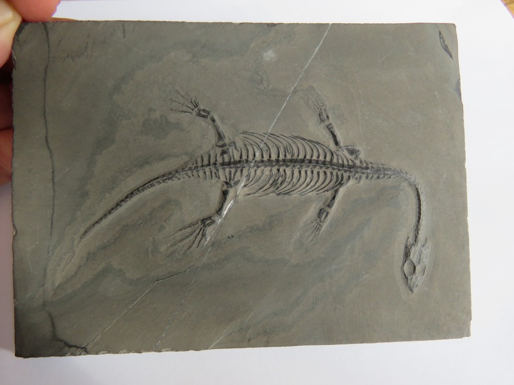

Exactement ! j'ai répondu trop vite et je n'ai pas utilisé les bons termes...Comme la comparaison est riche d'enseignement, j'ai trouvé des images de keich en vue ventrale. L'un est garanti authentique, l'autre est une copie sur un schiste noir comme celui qui héberge ces charmantes bébêtes. Lequel est le vrai ?

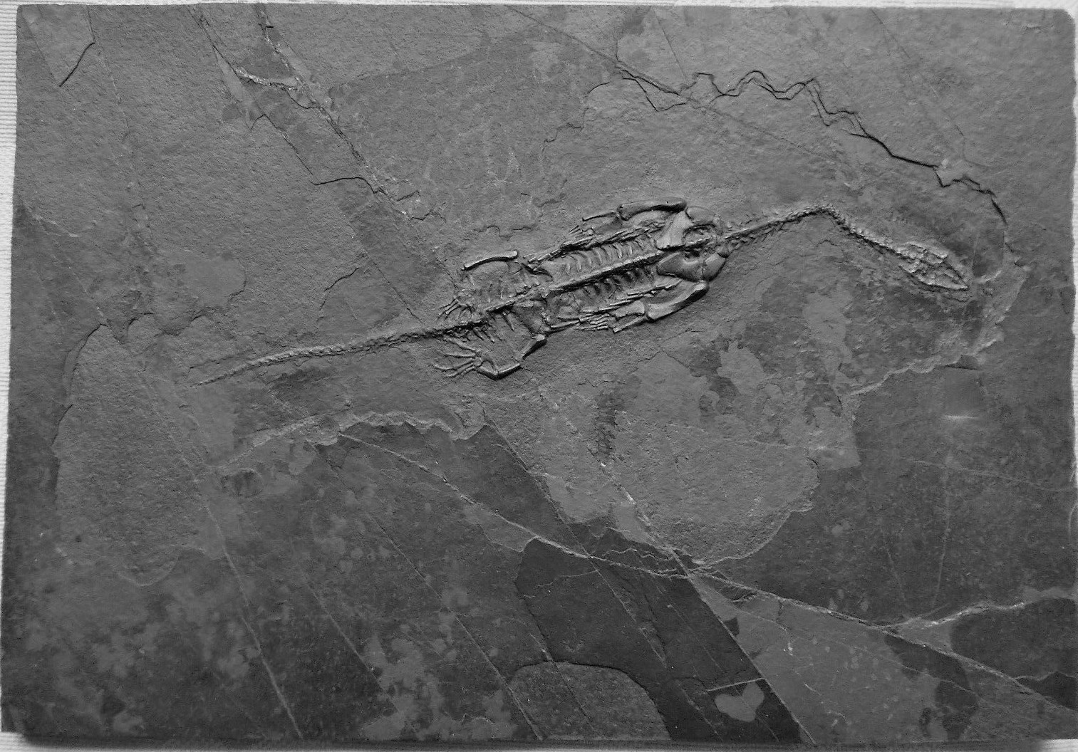

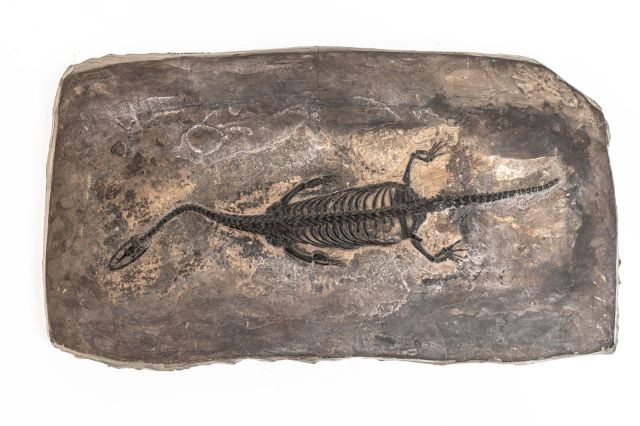

En voici un vrai de Guizhou qui vient d'être vendu 850 euros hors frais à Drouot.
 Hé bien, malgré que la photo du catalogue ne permette pas une vue suffisamment nette et précise pour être totalement affirmatif, on peut dire que malgré -ou à cause de- son prix de vente très élevé, cet exemplaire présente quand même quelques détails étranges: absence totale des extensions latérales des premières vertèbres caudales, vertèbres caudales distales anormalement épaisses, museau et mâchoire curieux au niveau des orbites, absence des os pas très cohérente avec le reste autour des ouvertures nasales et à l'avant du museau, à mettre en regard avec la courbe particulièrement bien affirmée de la mâchoire... Un examen de l'original en main pourrait conforter - ou infirmer- cette impression première défavorable, mais perso je n'aurais pas misé un centime sur cet objet.

Pour ceux que cette problématique intéresse: c'est le second exemplaire de mon post qui est authentique.
Oh moi tu sais authentique ou pas je m'en fous, je n'y connais rien du tout dans ces bébêtes, ce n'est pas moi qui l'ai acheté, j'ai simplement suivi la vente sur le Net pour les météorites.
Mais soi-disant qu'il y avait un expert…..alors tant pis pour le pigeon.
Je n'ai pas été catégorique...juste fait part de réserves au vu de la photo. Bien évidemment un fossile a le droit d'être incomplet... Je ferais ce petit reproche aux maisons de vente: leurs catalogues, et même leurs photos de fossiles et minéraux en ligne ne sont pas toujours probants, car pas assez finement détaillés. Bien sûr, l'idéal c'est que l'acheteur voie l'objet en vrai pour fixer son opinion.

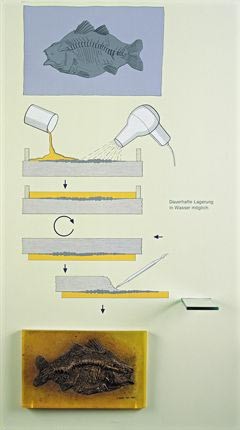

Les exemplaires de Clotarius seraient, selon moi, dans une couche de cinérite... Idéal pour un transféré sur résine et avoir un accès visuel aux faces dorsales
préparation mécanique ou préparation chimique! voir les deux comme décrit dans le sujet 'préparation d'un fossile du Trias Chinois,,,'

Gaël, dans le cas de notre ami Clotarius, je crois qu'il aura le fin mot de l'histoire en ce qui concerne sa pièce, s'il applique pendant quelques minutes un tampon imprégné d'acétone sur une patte ou une queue, et qu'il nous montre le résultat.

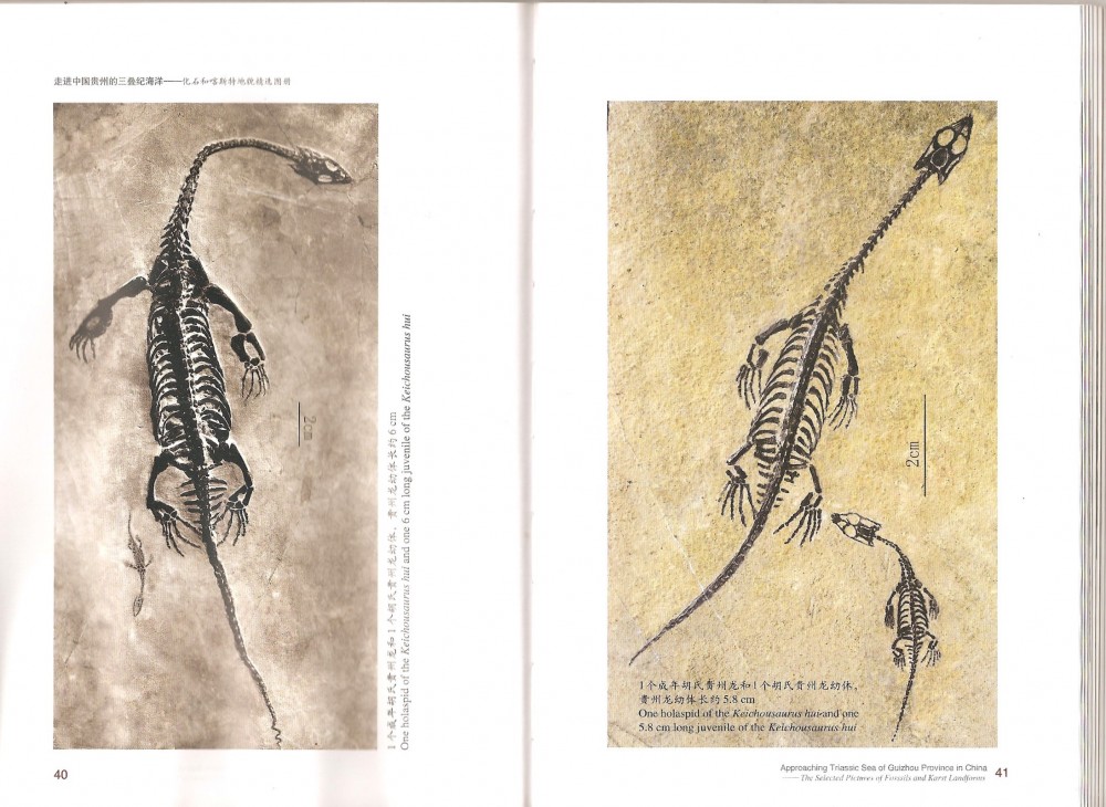

J'ai trouvé il y a quelque temps un petit livre collectif édité en Chine, bilingue chinois-anglais: "Approaching Triassic Sea of Guizhou Province in China", qui est une présentation générale et tout public du Trias fossilifère de la région, avec l'accent mis sur deux niveaux remarquables: "Keichousaurus fauna" , datée de 230 MA, mis en évidence à Dingxiao,  Xingyi,  Guizhou Province, et "Guanling Biota",  légèrement plus récent (Carnien inférieur-moyen) défini à Xinpu, Guanling, Guizhou . On y trouve de nombreuses images de Keichousaures ainsi que la faune accompagnante (poissons, arthropodes, ces derniers généralement mal conservés).
Je présente ci-après quelques images scannées de cet ouvrage par ailleurs très intéressant et comportant plein d'illustrations de fossiles indubitablement authentiques. Pourtant, certains sont éminemment suspects. Il est remarquable -et peut être assez révélateur- que l'exemplaire choisi pour la couverture du livre correspond justement à un double spécimen très largement repassé à l'encre et/ou redessiné de façon évidente :desole:  1300214238_Numrisation_20181117(3).thumb.jpg.4ac8654cf24ae679ace118c3cfdba1be.jpg1595759147_Numrisation_20181117.thumb.jpg.5ff15830731074b536e366d1729ebe1f.jpg
Les Chinois n'ont peut être pas la même conception que les Occidentaux du "bon" traitement à appliquer à un fossile. Considèrent-ils même ce coloriage comme une fraude, ou juste une innocente amélioration ?

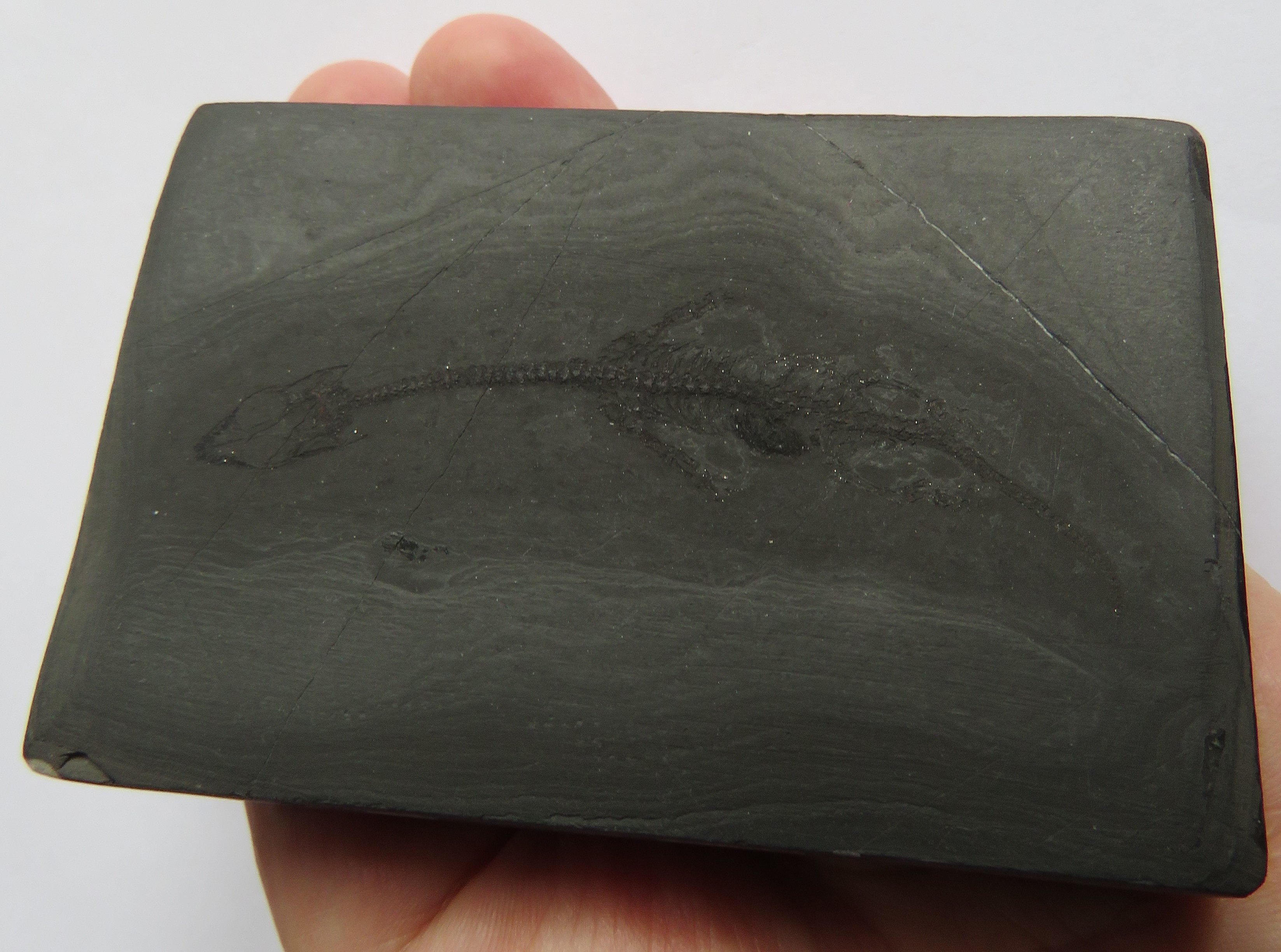

-Un petit bébé de 54mm, dégagé à l'acide formique. les points brillants sont des cristaux de pyrite1391564503_IMG_328054.thumb.JPG.845d7b294de5c36bf1deac3016f5eefa.JPG

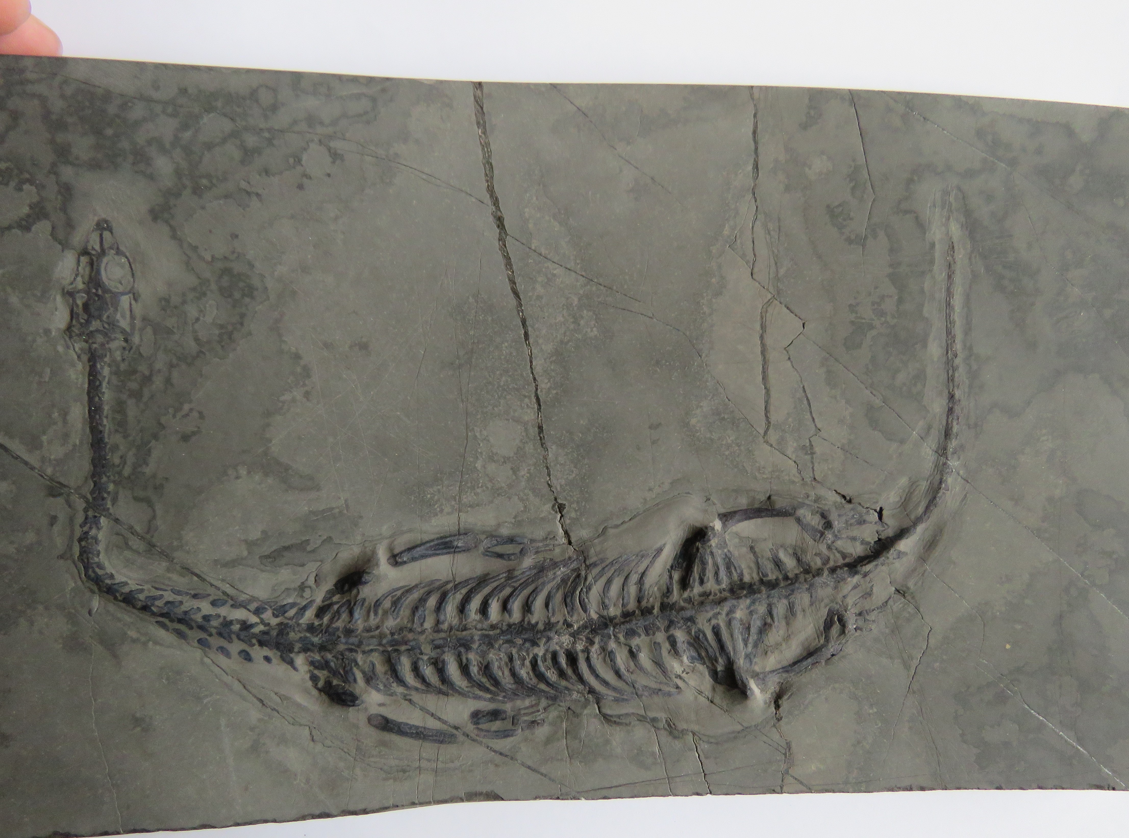

-Une femelle adulte de 22 cm (manque le bout de la queue)1965107954_IMG3288220.thumb.jpg.a701011409cff06cd15b98f7d3848195.jpg
-Une femelle adulte de 26 cm, préparation mécanique chinoise.493215907_IMG_3284260.thumb.JPG.f3478aa7e35eac847644ec5e02569018.JPG

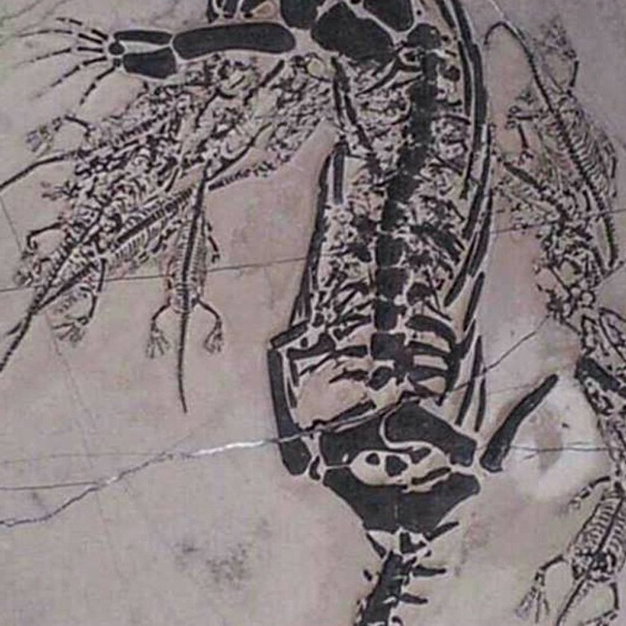

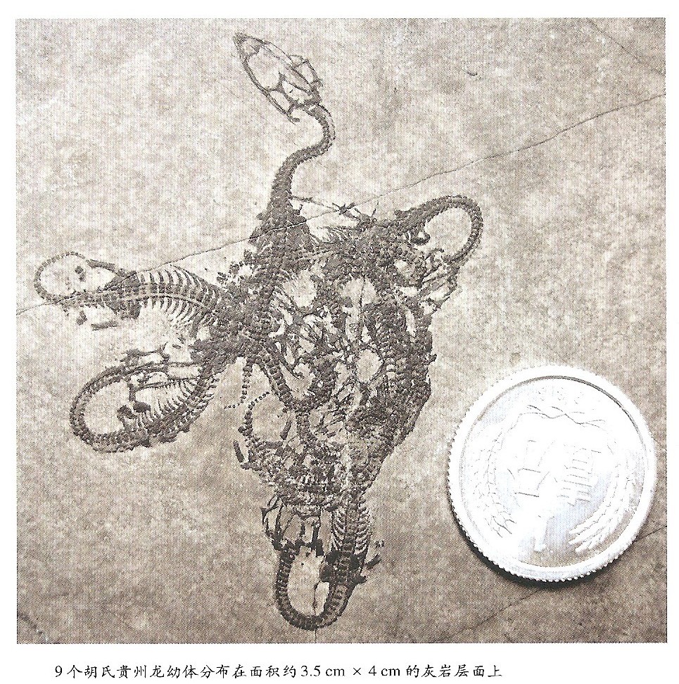

-un groupe de nouveaux-nés agglutinés à une femelle Keichousaurusedited-keich.jpg.f678cd18c6d414dbb8ced177be914715.jpgedited-keich-2.jpg.69816c66371b028f47ebe9fce2349db5.jpg
-un groupe de nouveaux-nés, extrait du livre cité plus haut230047200_Numrisation_20181117.thumb.jpg.9ad5145fcc4118440746c059208ec55b.jpg

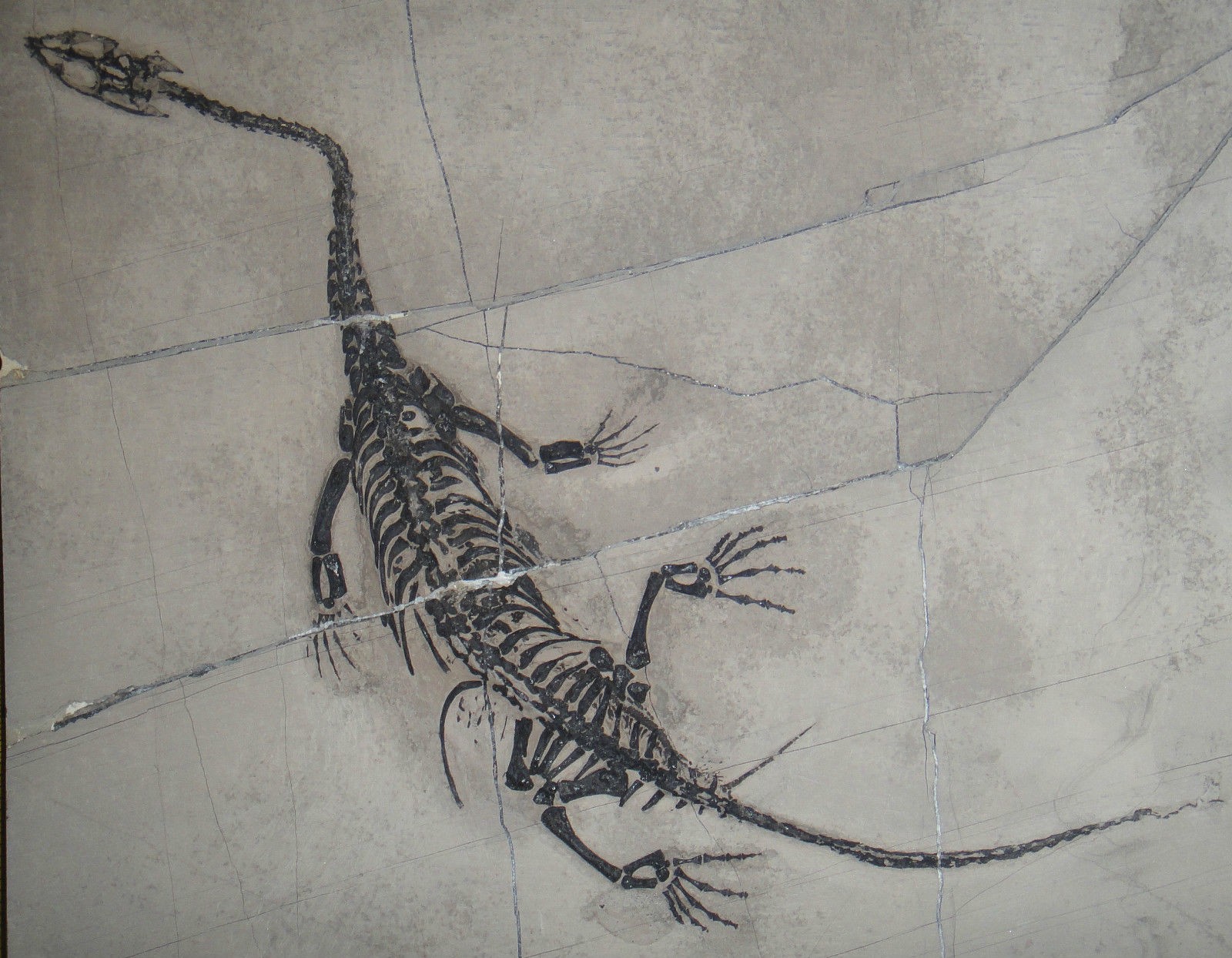

-une femelle avec un nouveau-né dans une curieuse posture. Il a été établi qu'ils étaient vivipares.315830703_keichmum.thumb.jpg.3c1349accca845272db1d7e001e9f22f.jpg831707176_keichmum1.thumb.jpg.f44f5931a20becad9f135818d687a742.jpg

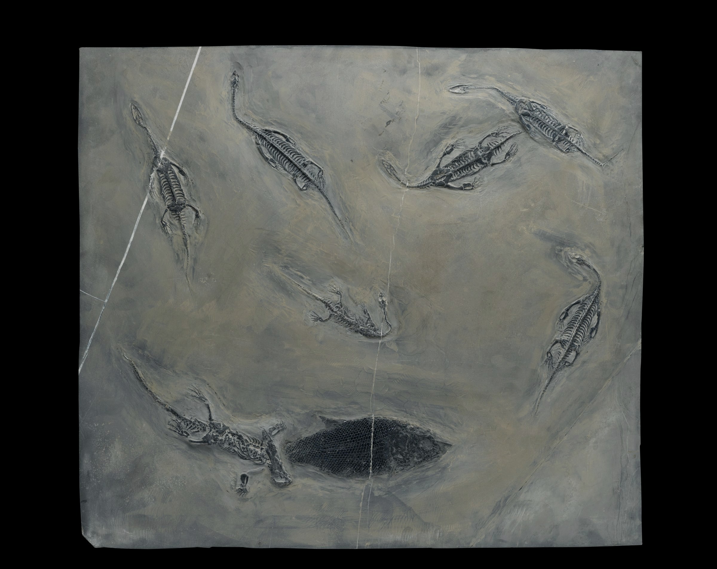

-un remarquable groupe avec un poissonKeichousaurus-1.thumb.jpg.2919fec59470785e99ead92709ad3d30.jpg
