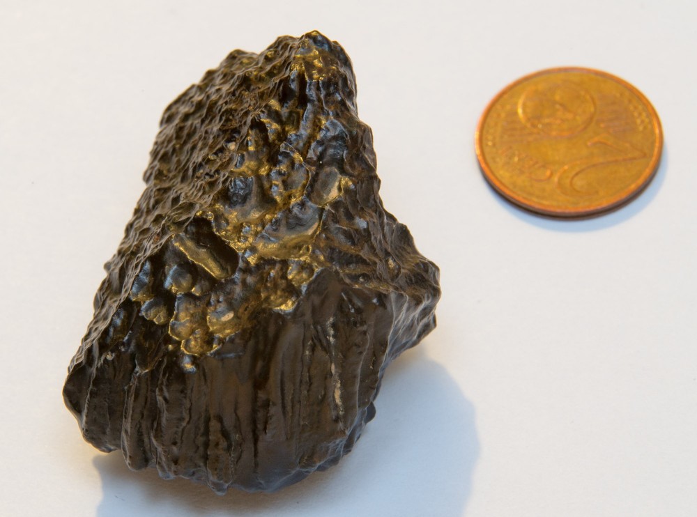

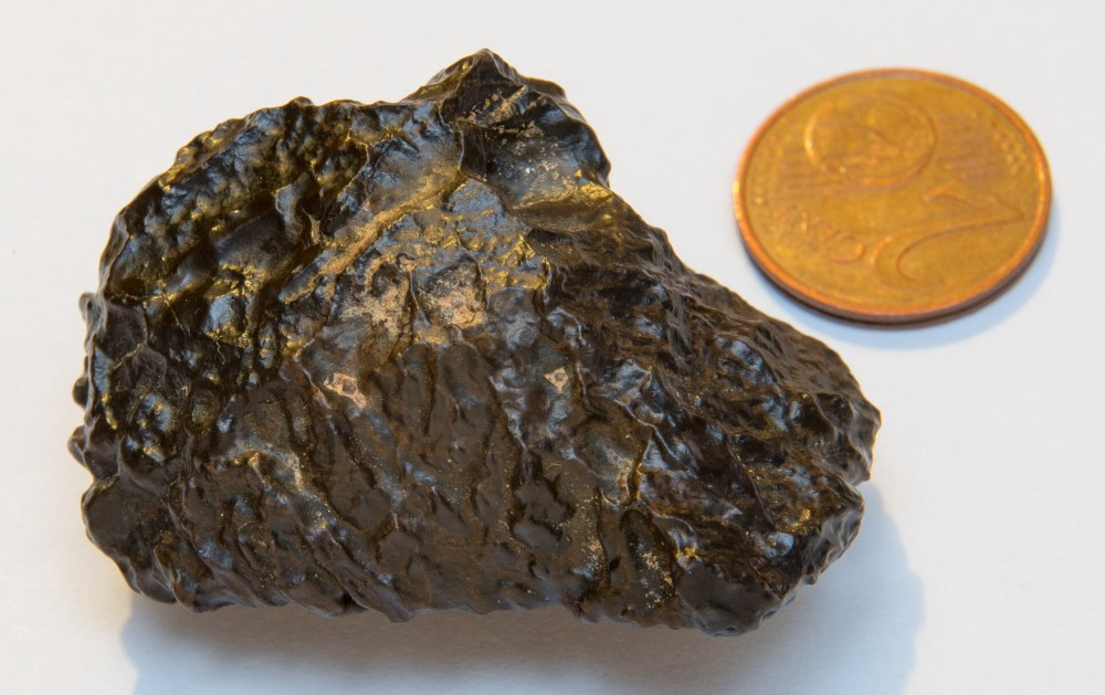

bonjour, suite aux conseils d'un membre du forum minéraux, qui m'a orienté vers ce forum "météorites",  pourriez vous me dire si cette pierre (trouvée au Sahara) pourrait être une météorite? sa densité (calculée avec système du verre d'eau) est de 3,75. Qu'en pensez vous? merci de votre aide.

La ressemblance avec une météorite est frappante !
Même sur photo déjà c'est un très bon point, mais avec cette densité elle devrait être magnétique !
Tiens nous au courant de la suite....
J'ai refait une mesure de densité avec la technique du verre d'eau.
Au fond du verre j'ai 60 et en suspension à mi-chemin j'ai 15.
Donc cette fois je trouve 4
D'après vous elle devrait être très magnétique ou un peu?
Je n'ai que des petits aimants...
Comment tester le magnétisme?
Merci

Je ne comprends pas bien votre technique "du verre". Si je vous suis bien, vous pesez la pierre dans l'eau au fond du verre, donc vous avez la masse de votre pierre + celle d' l'eau + celle du verre. Ensuite vous divisez cette masse par la masse du volume d'eau déplacée en relevant la pierre (cf. la poussée d'Archimède). Ben je suis désolé mais là pour le coup vous ne pouvez pas obtenir la densité de la pierre...
Il faut peser d'abord la pierre toute seule; ensuite poser un verre d'eau sur la balance et faire la tare (remise à zéro), puis plonger la pierre à mi-hauteur pour lire la masse du volume d'eau déplacée. La première mesure divisée par la seconde donne une densité générale de la pierre (plus le fil; mais c'est insignifiant).
Je doute qu'elle soit magnétique dans le sens vrai du terme. Bien souvent (quasi tout le temps) on dit d'un échantillon qu'il est "magnétique" parce qu'il attire un aimant alors qu'en fait c'est l'aimant qui l'attire, sauf que l'aimant est plus léger que l'échantillon qui ne peut pas venir à lui et donc c'est l'aimant qui s'y colle. Faîtes le test avec un aimant deux fois plus lourd que l'échantillon et c'est ce dernier qui bougera. Si votre pierre contient suffisamment de fer un petit aimant peut s'y coller. Pour autant votre pierre n'est pas forcément magnétique car elle n'a pas forcément deux pôles magnétiques contrairement à l'aimant.
Si un aimant s'y colle et que vous voulez savoir si elle est magnétique (deux pôles) dîtes le moi et je vous donnerai une astuce pour le vérifier.
En attendant il vous faut revoir votre mesure de densité.

J'ai refait mes mesures en suivant vos conseils.
Pour la pierre seule je trouve 59, quand elle est immergée a mis hauteur dans un verre d'eau je trouve souvent 15 et parfois 16... donc c'est peut être 15,5....?
Donc 3,93 ou 3,80

La densité correspond avec celles de certaines météorites MAIS a ce poids toujours magnétique me semble t'il ?
Il n'est pas possible d'avoir des photos de toutes les faces ?
Il ne vaut mieux pas approcher un aimant d'une météorite ...!
Utilise une boussole : l'aiguille doit bouger ?
En tous cas vue de dos : elle est superbe et si c'est "un meteor wrong" il est parfait !
A bientôt,
C'est mieux pour avoir de meilleurs résultats d'analyse de  la météorite par la suite.....
