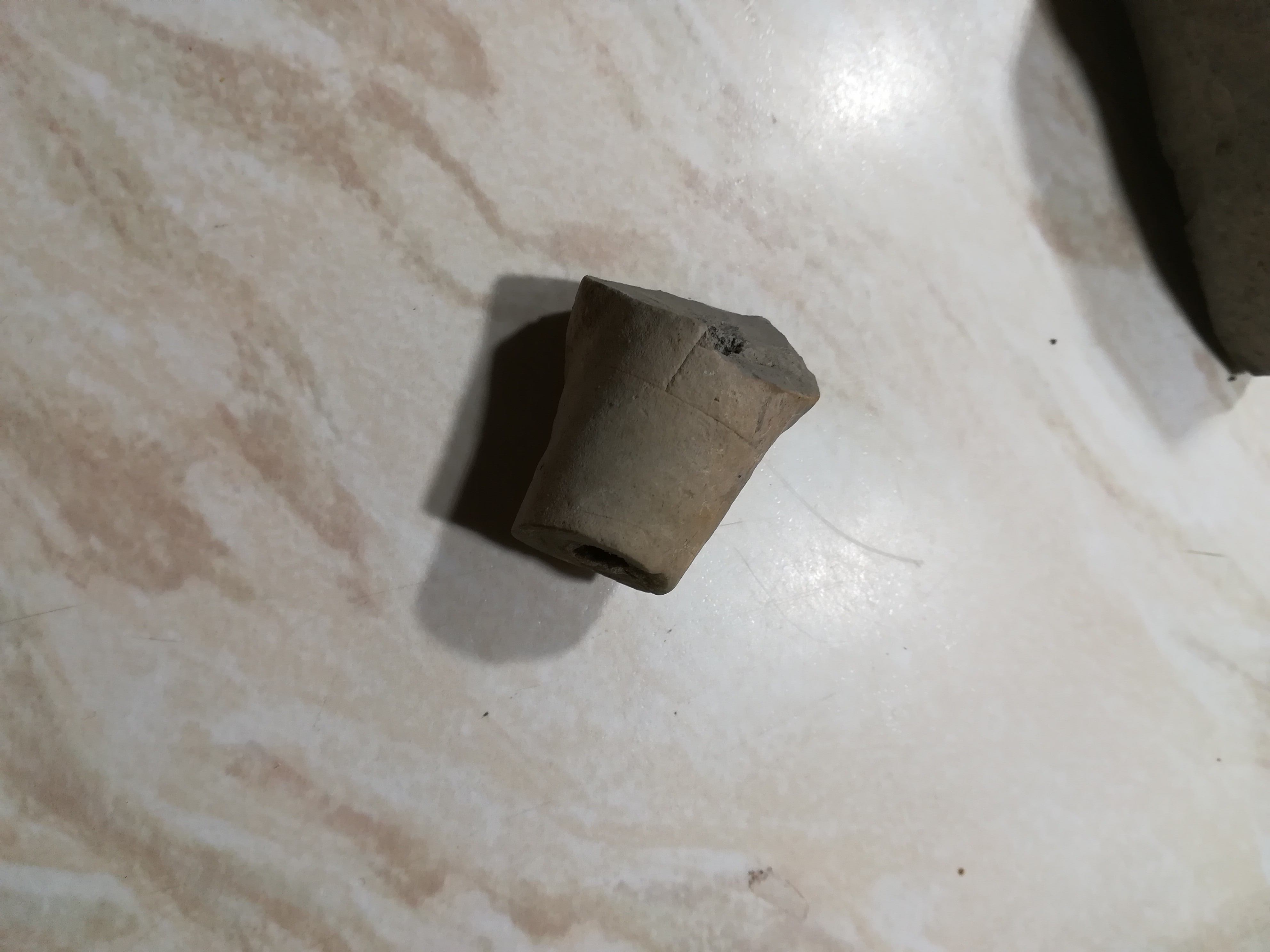

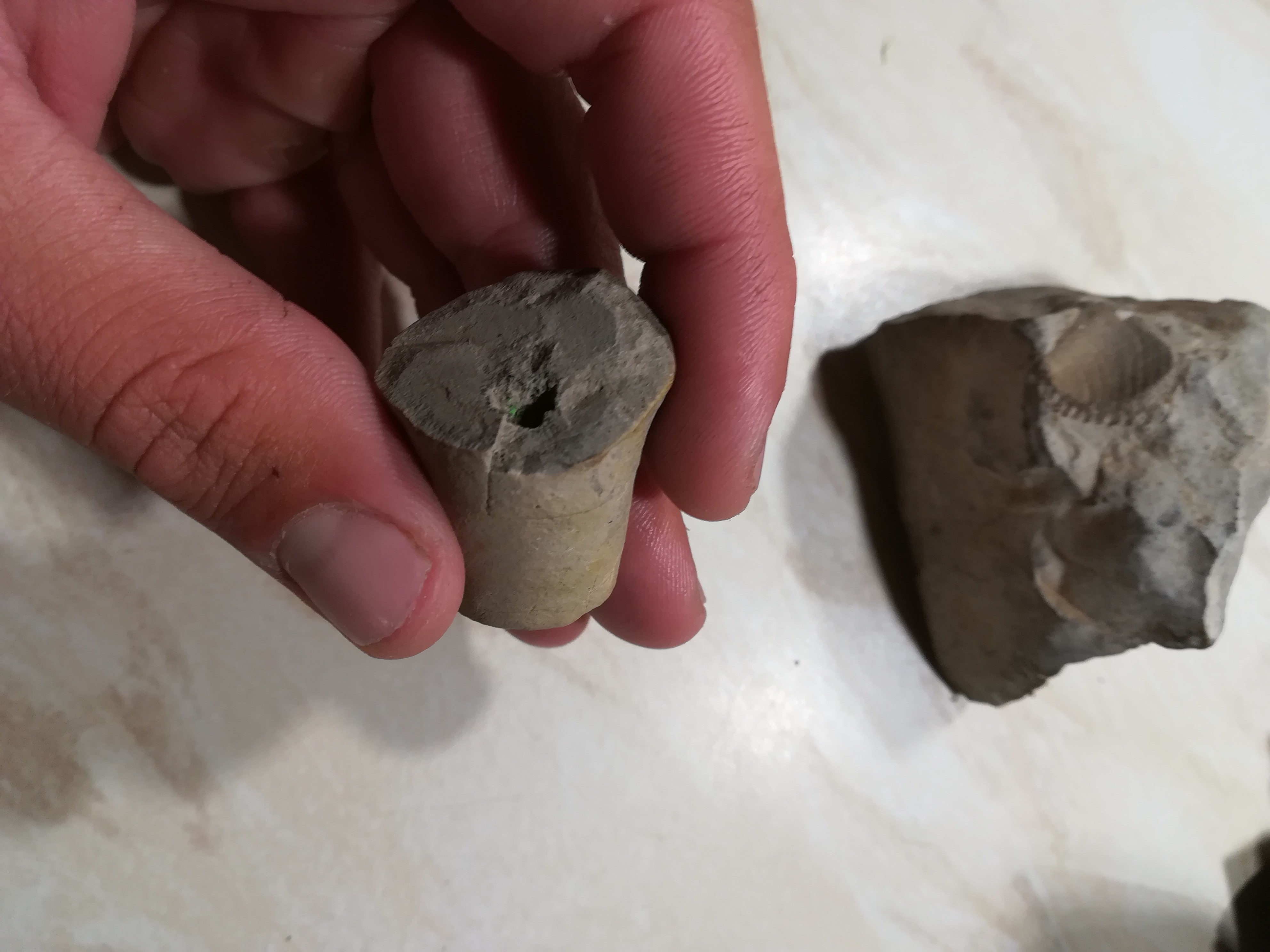

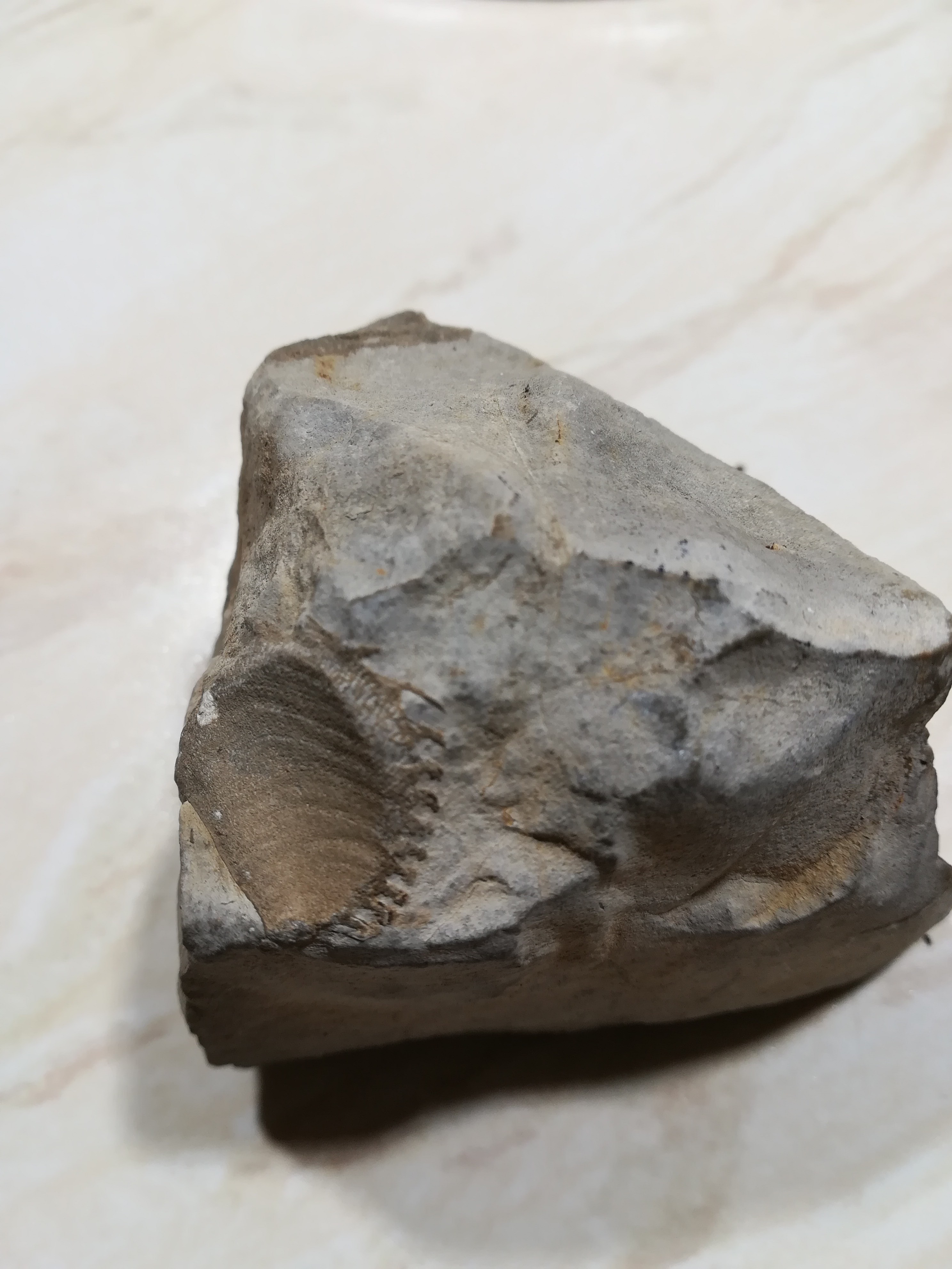

Je vous présente le contexte, petit week-end dans les alentours de sisteron, j'en profite évidemment pour faire une sortie fossile, je trouve quelques ammonites et rostre de bélémnites, jusque là jarrive à me débrouiller seul, mais demains un second temps j'ai besoin de vos connaissances car je débute et je n'ai pas réussis à identifier seul ces deux fossiles restants.
Pour le morceau de pierre cylindrique je pense à une vertèbre mais sans conviction, et si c'est le cas j'ai aucune idée du propriétaire de celle ci
Je vous remercie par avance de m'éclairer et de m'aider à mieux comprendre mes découvertes

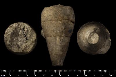

Je n'affirme pas que ce soit un crinoïde. Mais la structure n'est pas si differente d'un Apiocrinus. Les crinoïdes ne sont pas tous de forme "d'étoile" !!!
http://imager.mnhn.fr/imager3/w400/media/1504193489827Leg4TqYEJtyQuIOl

Certes, la forme est relativement proche, mais on notera que le "trou" n'est pas placé de manière symétrique au milieu, et que la partie supérieure ressemble plus à de la marne durcie qu'à un crinoïde, pareil pour la partie extérieure qui n'a rien à voir avec celle du muséum
Après on peux se tromper avec la photo (pas assez nette)

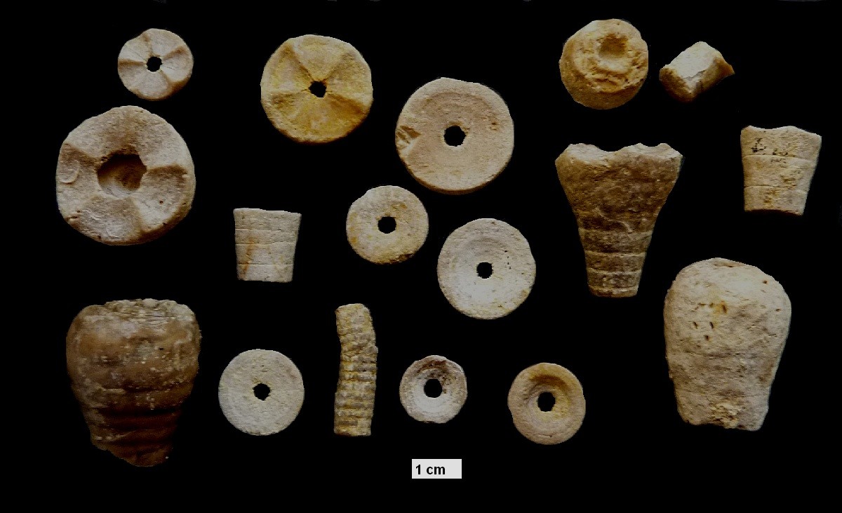

On ne voit pas la distinction des différentes parties qui constitueraient le crinoïde , ou alors une seule coupure , les autres étant peut-être moins visibles :
=> http://www.bajocien14.com/article-apiocrinus-elegans-97044067.html
Nous pouvons remarquer que celui légèrement à gauche en partant d'en bas à droite est décentré ,
l'échantillon présenté pouvant correspondre à celui le plus à droite sur la photo .
Il faut déterminer si cet élément est divisé ou non en trois parties ...
Aussi , le centre aurait-il pu être comblé en partie ?
