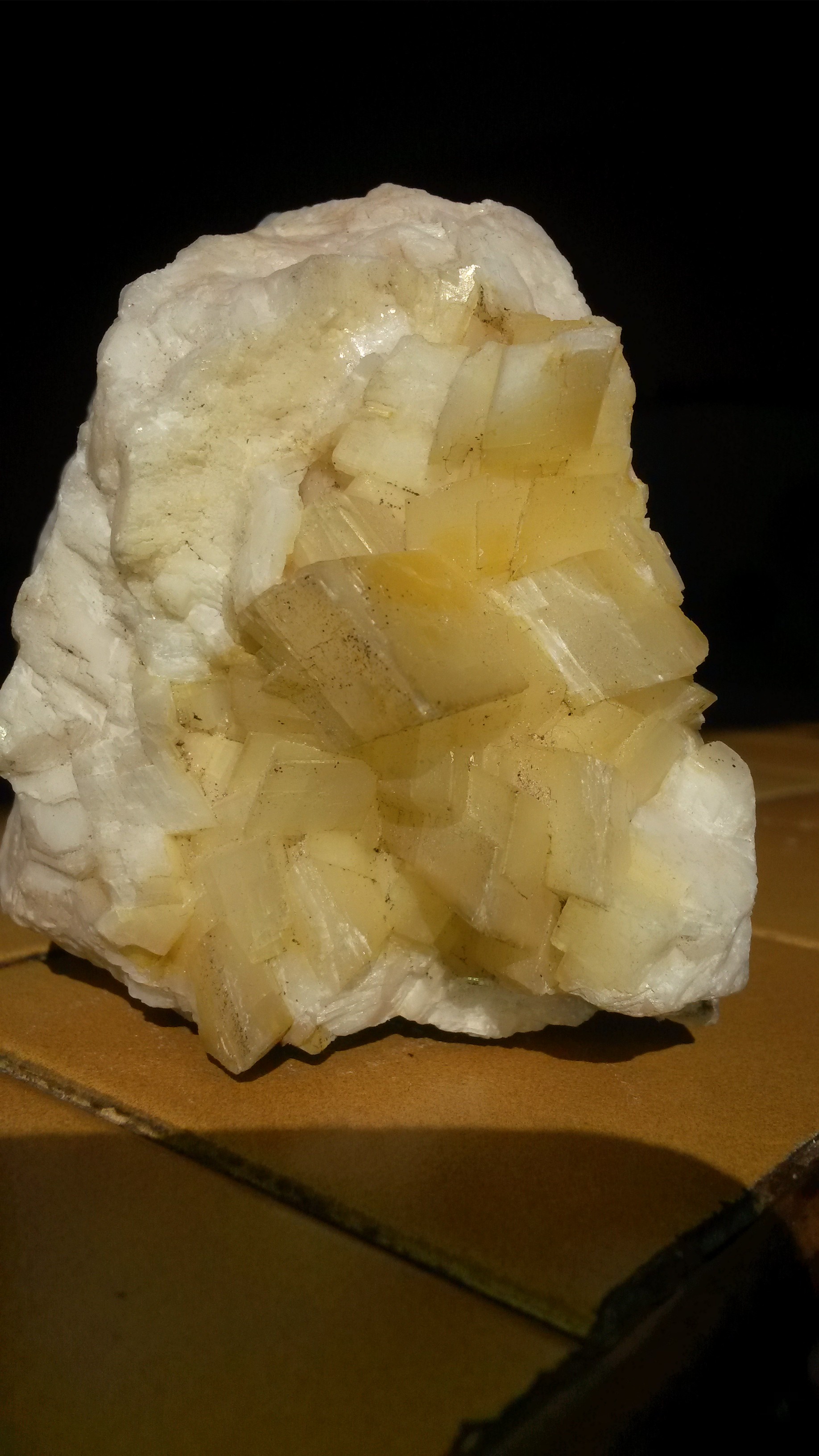

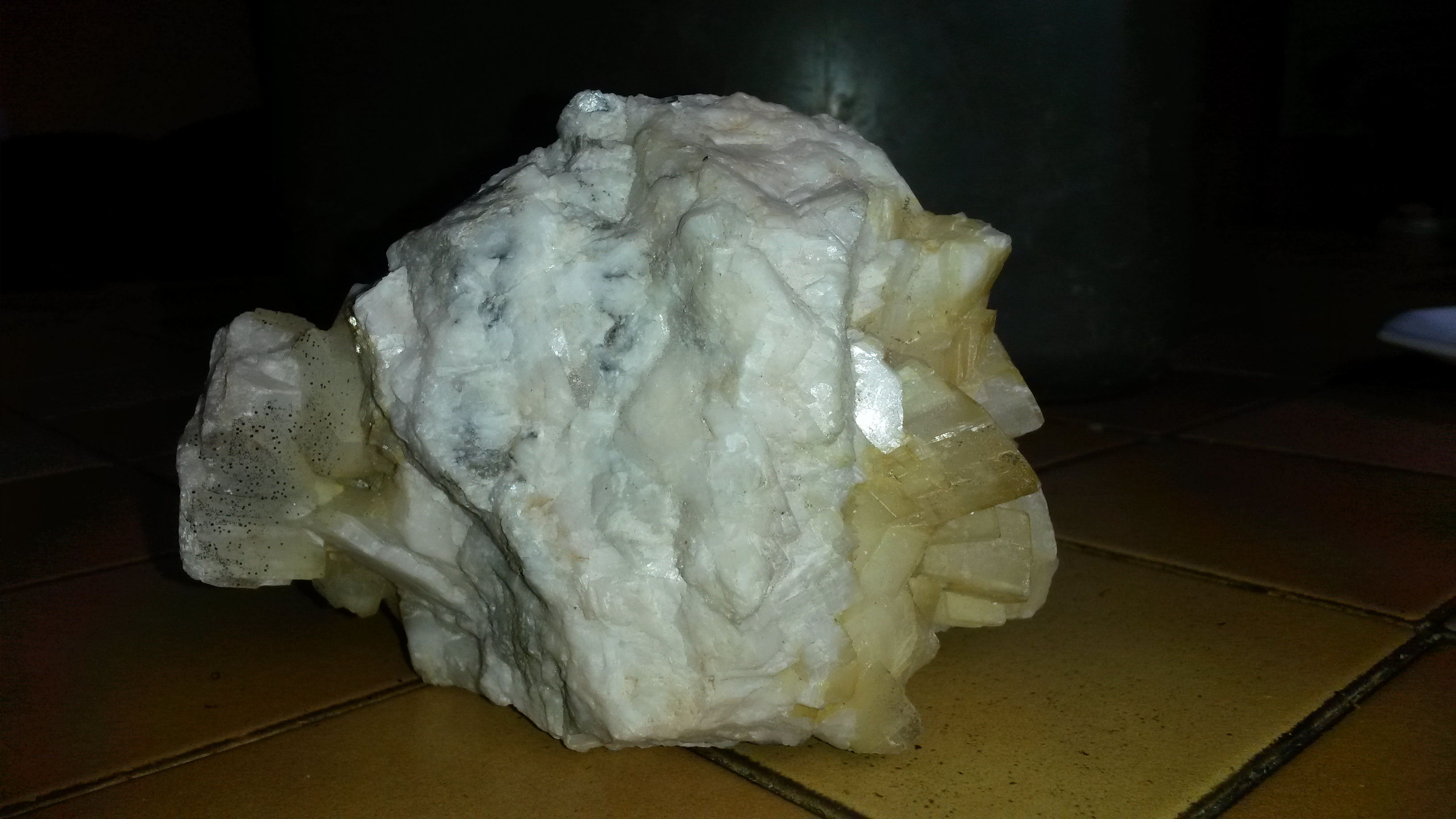

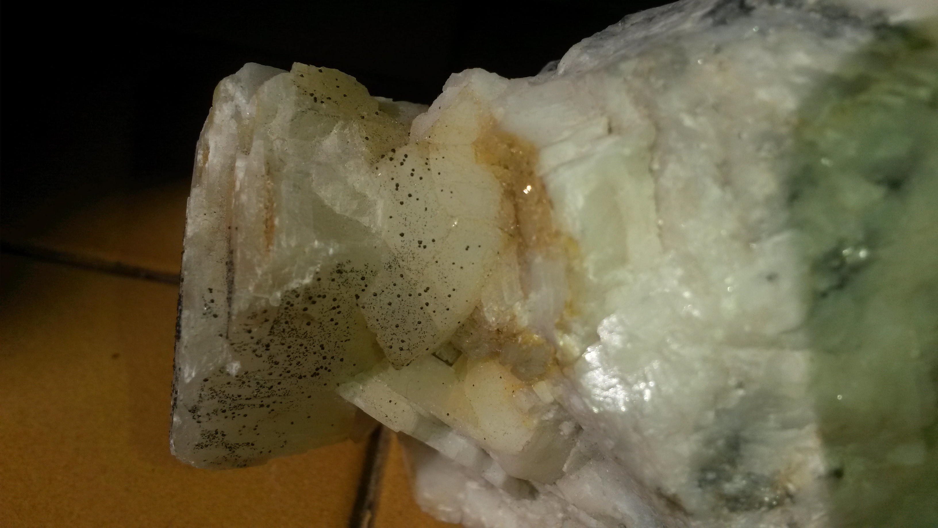

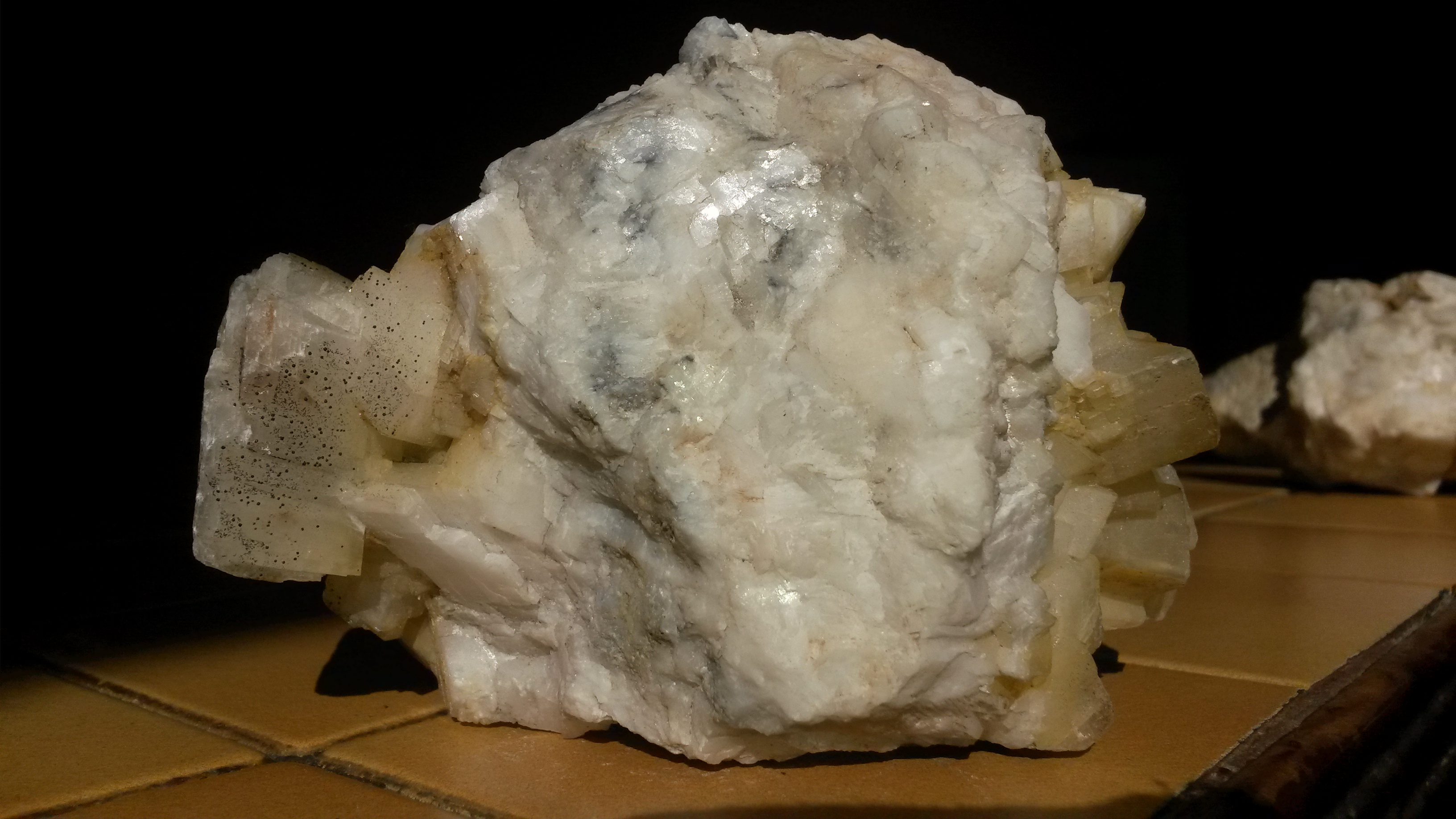

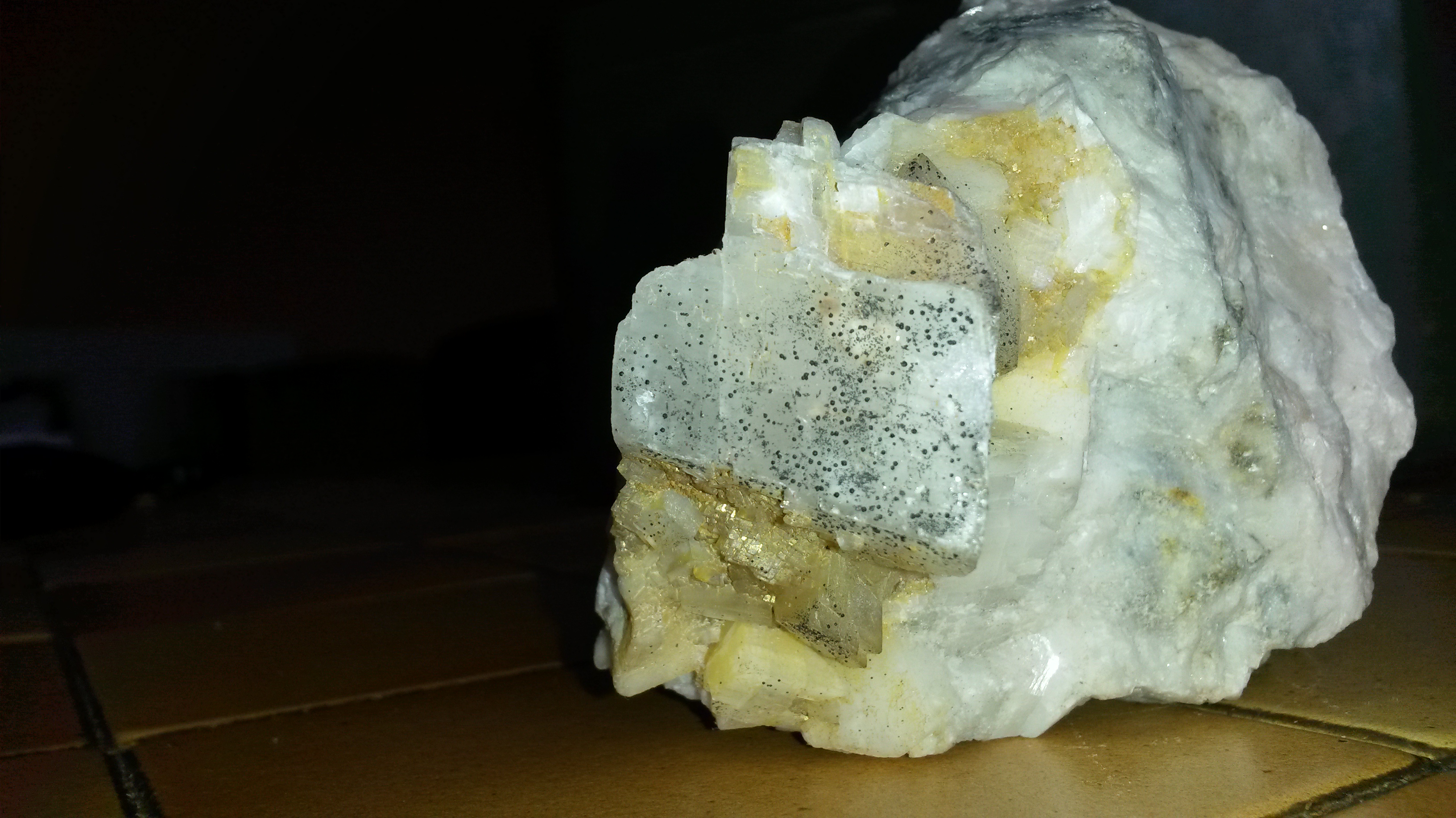

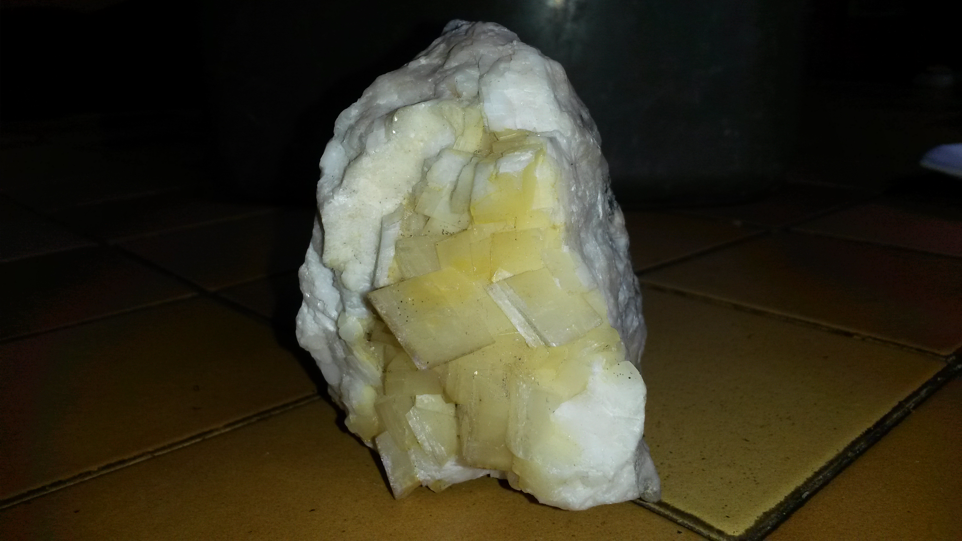

farioman Posté(e) 14 avril 2018 Signaler Posté(e) 14 avril 2018 Bonjour à tous, Quel super sujet.... Je me demande si il n'y a pas des traces d'or ....du pays basque ?? Cette pierre de provenance inconnue fut donnée par un habitant de Bidarray (je pense aux anciennes mines d'or voisines....). Vous en pensez quoi ? Bon Week-end , Citer
CM64 Posté(e) 14 avril 2018 Signaler Posté(e) 14 avril 2018 Bonjour, Je pense que ces petits points noirs sur la fluorine sont des taches d hématite. On en trouve beaucoup dans la Nive et dans la vallée au dessus de Bidarray. Cordialement CM64 Citer
jojo38 Posté(e) 14 avril 2018 Signaler Posté(e) 14 avril 2018 Il y a 11 heures, farioman a dit : Bonjour à tous, Quel super sujet.... Je me demande si il n'y a pas des traces d'or ....du pays basque ?? Cette pierre de provenance inconnue fut donnée par un habitant de Bidarray (je pense aux anciennes mines d'or voisines....). Vous en pensez quoi ? Bon Week-end , Bonsoir, Il n'y a aucune trace d'Or sur la pièce, pourrais-tu faire le test acide sur ta pièce Merci Il y a 2 heures, CM64 a dit : Bonjour, Je pense que ces petits points noirs sur la fluorine sont des taches d hématite. On en trouve beaucoup dans la Nive et dans la vallée au dessus de Bidarray. Cordialement CM64 Ce n'est pas de la Fluo mais un Carbonate Citer
canada Posté(e) 14 avril 2018 Signaler Posté(e) 14 avril 2018 Dolomite avec des points d'hydrocarbures, Eugui. Citer
Jean Baptiste DELORT Posté(e) 15 avril 2018 Signaler Posté(e) 15 avril 2018 Le 15/4/2018 à 00:08, canada a dit : Dolomite avec des points d'hydrocarbures, Eugui. Dolomite (ou magnésite) certaine. Eugi c'est sûr. Mais les demi-boules sont certainement des pyrites oxydées. Il serait trop beau d'avoir un échantillon comportant autant d'or visible que cela, surtout pour les Pyrénées occidentales (or natif en place toujours microscopique donc invisible à l'oeil nu) Citer
Moondaka Posté(e) 15 avril 2018 Signaler Posté(e) 15 avril 2018 Hello il y a bien de l'or au pays basque mais très peu et à ma connaissance pas d'or primaire (cristallisation sur quartz) l'échantillon présenté est une dolomite, la couleur jaune est due à des traces d'oxyde de fer Citer
farioman Posté(e) 15 avril 2018 Auteur Signaler Posté(e) 15 avril 2018 Bonjour, Merci pour vos réponses concordantes : Dolomite Eugui "surtout pour les Pyrénées occidentales (or natif en place toujours microscopique donc invisible à l'oeil nu )" : ET DES PAILLETTES VISIBLES A L'OEIL NU CELA N'EXISTE PAS AU PAYS BASQUE ??? Il y a du avoir beaucoup d'or dans les montagnes "du Pays Basque", il y a fort longtemps...(et il doit en rester encore bien enfoui..HEUREUSEMENT IL VA LE RESTER....pour le moment....) : -Strabon Géographe grec ( 64 av JC à 21) écrit que les Tarbelles, peuplade vivant au pied des Pyrénées sont en possession des mines d'or les plus estimées car sans fouiller bien avant dans les terres on y trouve parfois des masses d'or qui sont assez grosses pour remplir la main, et n'ont besoin que d'un léger lavage. Le reste de la mine consiste en paillettes et pépites qu'un travail facile sépare des matières étrangères. http://www.lejpb.com/idatzia/20070718/art203330.php Bon dimanche à tous. Citer

canada Posté(e) 15 avril 2018 Signaler Posté(e) 15 avril 2018 Bonsoir M Delort Je maintiens, demi sphères d'hydrocarbure pour la plus part, ou aussi dans certains cas moins fréquent demi sphérules d'oxydes de manganèse . Une simple amplification des images permet de voir correctement ces demi gouttelettes. Et puis la connaissance de terrain fait que j'en eu des centaines entre les mains pour pouvoir dire que à Eugui il n'y a pas de pyrites sur les dolomites mais des chalcopyrites. http://www.foro-minerales.com/forum/viewtopic.php?p=58364&highlight=eugui#58364 Cordialement Citer
Jean Baptiste DELORT Posté(e) 16 avril 2018 Signaler Posté(e) 16 avril 2018 Il y a 10 heures, farioman a dit : Bonsoir, Vous êtes bien mieux renseigné que moi qui y vit ! Pour l'instant l'or restera "en place au Pays Basque". Ma phrase "Si le BRGM ne souhaite pas exploiter l'or au Pays-Basque c'est qu'il y a une raison de manque de quantité..." ne présuppose en rien que cela ne se fera pas. Par ailleurs, vous avez raison, j'aurais dû être plus complet et préciser "...c'est qu'il y a un manque de quantité ou des raisons relatives aux désagréments que peuvent subir les populations". Citer
Jean Baptiste DELORT Posté(e) 16 avril 2018 Signaler Posté(e) 16 avril 2018 Il y a 19 heures, canada a dit : Bonsoir M Delort Je maintiens, demi sphères d'hydrocarbure pour la plus part, ou aussi dans certains cas moins fréquent demi sphérules d'oxydes de manganèse . Une simple amplification des images permet de voir correctement ces demi gouttelettes. Et puis la connaissance de terrain fait que j'en eu des centaines entre les mains pour pouvoir dire que à Eugui il n'y a pas de pyrites sur les dolomites mais des chalcopyrites. http://www.foro-minerales.com/forum/viewtopic.php?p=58364&highlight=eugui#58364 Cordialement Bonjour Canada. Moi aussi j'ai eu des centaines de pièces de Eugi entre les mains, mais ni pour vous ni pour moi, cela n'est un argument qui prouve qu'on peut davantage identifier un minéral ! Ces demi-boules présentent un caractère métallique certain, et n'ont pas de rapport avec les "pétroles" ; j'ai dit précédemment qu'il s'agissait très certainement d'oxydes de fer mais vous avez tout à fait raison, il peut s'agir d'oxydes de manganèse (le manganèse étant un métal aussi, contrairement aux matières organiques "hydrocarbures"). Visuellement, en principe, on peut faire la différence entre oxyde de fer et oxyde de manganèse plutôt si la coloration des agrégats est marron (il s'agira d'un oxyde de fer), par contre, si c'est gris, seule une analyse permet de trancher. En ce qui concerne le minéral pyrite, bien évidemment il est présent à Eugi ; les chalcopyrites sont bien typées et caractéristiques du fait que leurs tétraèdres qui ont subi une vague d'oxydation soient devenus verts à cause du cuivre qu'elles contiennent (contrairement à la pyrite) ; sur les précédentes photos, on dirait que les boules sont plutôt marron-doré, c'est pour cela que j'ai dit qu'elles correspondaient probablement à des oxydes de fer. Ce que j'ai dit dans mes précédents messages et ce que je viens de dire n'est pas en désaccord avec le lien vers le forum espagnol de Monsieur Fabre que vous joignez (photos de pyrites, photos de chalcopyrites, oxydes de fer orangés, oxydes de manganèse gris...) ; en général, les acteurs de ce forum connaissent bien les cailloux et on peut leur faire confiance. Cordialement. Citer

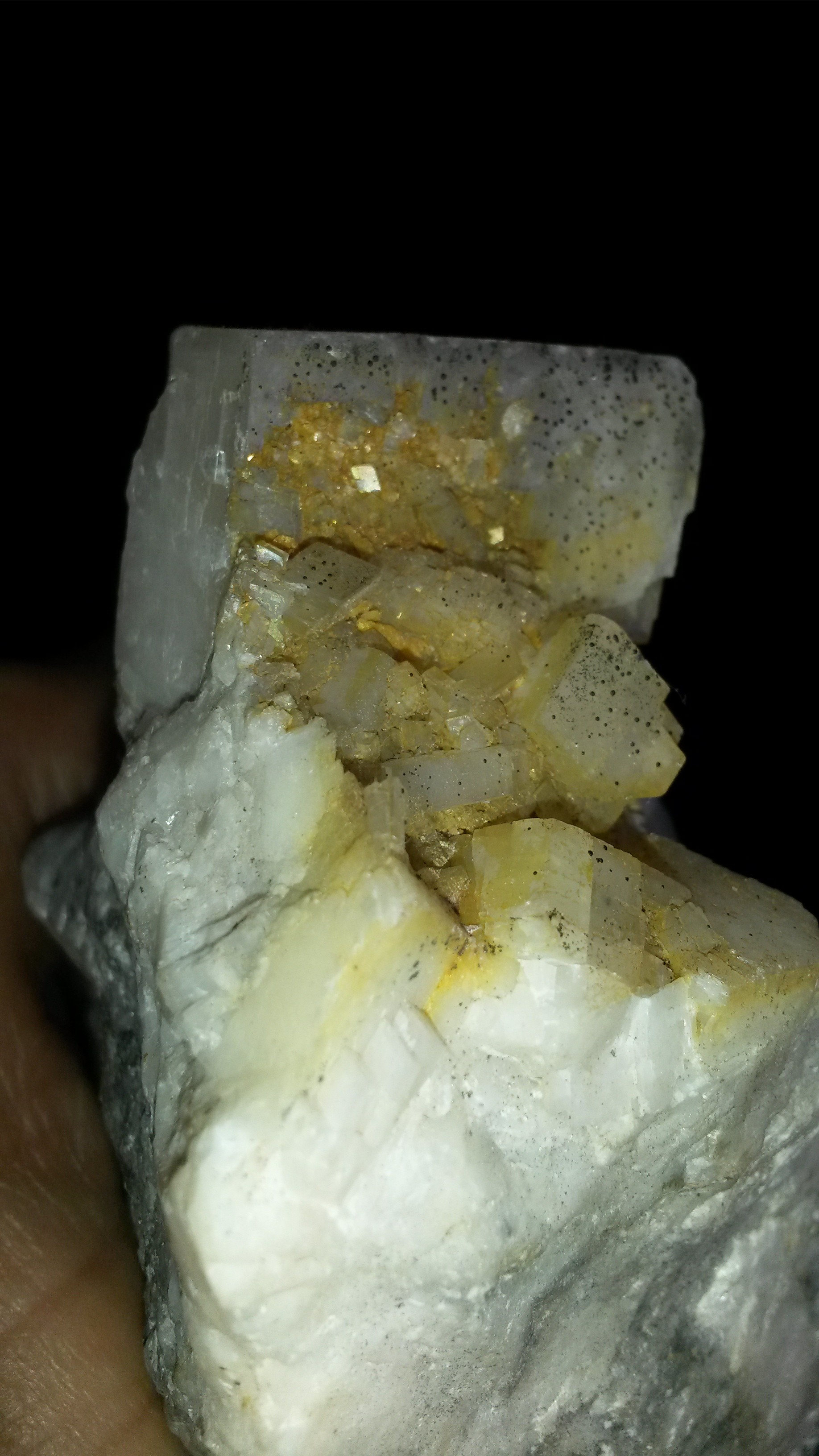

bouchon Posté(e) 16 avril 2018 Signaler Posté(e) 16 avril 2018 Le 15/04/2018 à 08:07, Jean Baptiste DELORT a dit : Dolomite (ou magnésite) certaine. Eugui c'est sûr. Mais les demi-boules sont certainement des pyrites oxydées. Il serait trop beau d'avoir un échantillon comportant autant d'or visible que cela, surtout pour les Pyrénées occidentales (or natif en place toujours microscopique donc invisible à l'oeil nu) Bon, super, avec des affirmation comme cela.... Dolomite ok Eugi, pas sûr (carte géol et notice, messieurs), il y a d'autres indice de dolomite, j'en ai trouvé dans une ancienne mine et c'était pas Eugi.... Les demi-boules, faut les voir en vrai... L'or dans les Pyrénées existe aussi en natif, en micro, en paillettes, en grains... Moi, je dis ça, je dis rien mais je suis du coin, cela aide... Bouchon Citer
smoky Posté(e) 16 avril 2018 Signaler Posté(e) 16 avril 2018 La dolomie est un minéral fréquent, ici c'est la taille conséquente des cristaux et leurs forme qui font penser indubitablement à du Eugi. La fraicheur des cristaux également. Quand aux points noirs, avec la résolution de l'image impossible de statuer factuellement. Quant à de l'or sur cet échantillon je ne vois pas où ? D'autre part l'or primaire du Pays Basque se trouve principalement dans les sulfures de fer et d'arsenic sous forme d'atomes dispersés. Plus rarement dans les interstices des fracturations su quartz accompagnant les mêmes gisements que ceux à pyrite et mispickel aurifère. De l'or libre dans des cavités n'a jusqu'à présent jamais été trouvé et nul par ailleurs en France qu'à lamine de La Gardette..; et il y a une raisons à cela. Les filons aurifères sont polyphasés, après une phase d'ouverture et une première venue de quartz, s'ensuit 1 à 2 autres phases hydrothermales après broyage de la première phase de quartz. C'est là que les sulfures se forment avec ou non de l'or. Une troisième phase peut subvenir et modifier encore tout ça. La dernière phase peut parfois se révéler géodique aprés dissolution partielle du quartz et / ou ouvertures de fentes à l'intérieur même de celui ci, avec ou non arrivée d'autres minéraux comme des carbonates. Mais l'or s'est déjà déposé avant. Imaginer en trouver sur des carbonates serait une sacré performance. Et à Eugi encore plus... sa géologie n'a pas du tout le profil d'un gite aurifère. Trouver Citer
bouchon Posté(e) 16 avril 2018 Signaler Posté(e) 16 avril 2018 Je ne croit pas non plus à l'or sur cet échantillon. Mais attention d'autres sites existent avec de la dolomie, je l'ai vue mais non ramassée, en gros romboèdres blancs. Il faut, selon moi y aller avec prudence sur les affirmations, il faudrait d'autres photos en lumière naturelle.On voit rien.. Merci Fréderic pour les précisions Bouchon Citer
Jean Baptiste DELORT Posté(e) 16 avril 2018 Signaler Posté(e) 16 avril 2018 Il y a 4 heures, smoky a dit : La dolomie est un minéral fréquent, ici c'est la taille conséquente des cristaux et leurs forme qui font penser indubitablement à du Eugi. La fraicheur des cristaux également. Quand aux points noirs, avec la résolution de l'image impossible de statuer factuellement. Quant à de l'or sur cet échantillon je ne vois pas où ? D'autre part l'or primaire du Pays Basque se trouve principalement dans les sulfures de fer et d'arsenic sous forme d'atomes dispersés. Plus rarement dans les interstices des fracturations su quartz accompagnant les mêmes gisements que ceux à pyrite et mispickel aurifère. De l'or libre dans des cavités n'a jusqu'à présent jamais été trouvé et nul par ailleurs en France qu'à lamine de La Gardette..; et il y a une raisons à cela. Les filons aurifères sont polyphasés, après une phase d'ouverture et une première venue de quartz, s'ensuit 1 à 2 autres phases hydrothermales après broyage de la première phase de quartz. C'est là que les sulfures se forment avec ou non de l'or. Une troisième phase peut subvenir et modifier encore tout ça. La dernière phase peut parfois se révéler géodique aprés dissolution partielle du quartz et / ou ouvertures de fentes à l'intérieur même de celui ci, avec ou non arrivée d'autres minéraux comme des carbonates. Mais l'or s'est déjà déposé avant. Imaginer en trouver sur des carbonates serait une sacré performance. Et à Eugi encore plus... sa géologie n'a pas du tout le profil d'un gite aurifère. Merci, Frédéric, d'avoir intellecualisé, résumé et formalisé ce que j'ai essayé de faire comprendre en langage vulgaire ! On reconnaît bien là le pro que tu es et le recul que tu as. Citer

Jean Baptiste DELORT Posté(e) 19 avril 2018 Signaler Posté(e) 19 avril 2018 Le 15/4/2018 à 08:07, Jean Baptiste DELORT a dit : Eugi c'est sûr. Le 16/4/2018 à 12:27, bouchon a dit : Bon, super, avec des affirmation comme cela.... Vous avez raison, dans l'absolu on ne peut jamais être certain de rien. En toute rigueur, je devais dire : "le plus probable, compte-tenu de tous les éléments dont on dispose, c'est que la pièce vienne d'Eugi". Citer

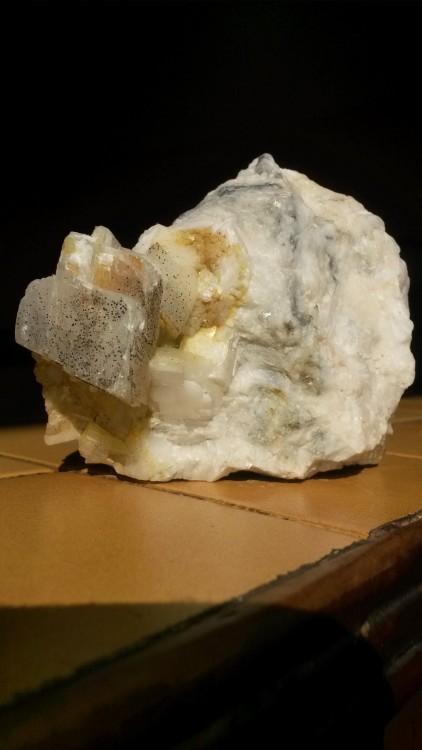

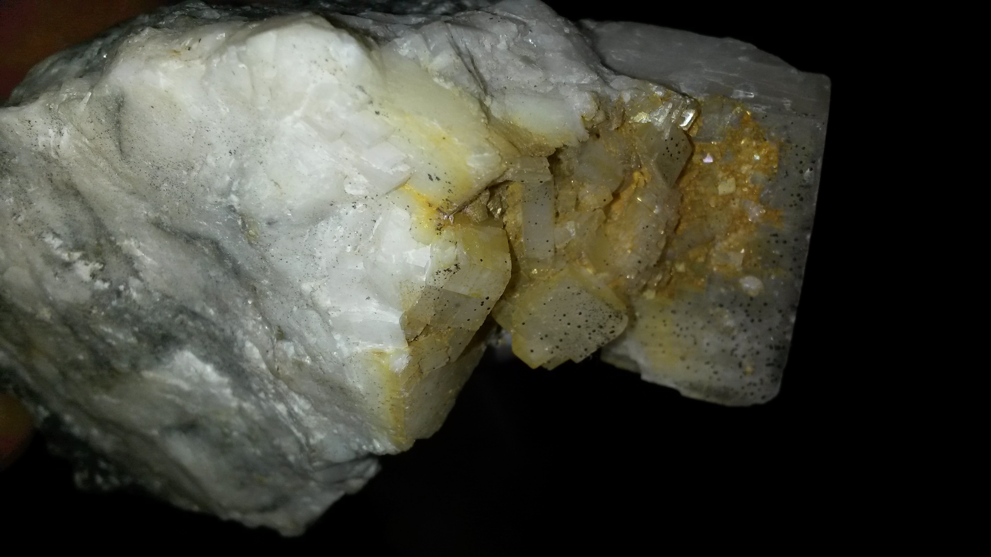

farioman Posté(e) 19 avril 2018 Auteur Signaler Posté(e) 19 avril 2018 Bonjour à Tous, Merci pour toutes vos explications. Voici d'autres photos qui vous permettrons je l’espère de mieux voir. Au plaisir, Citer

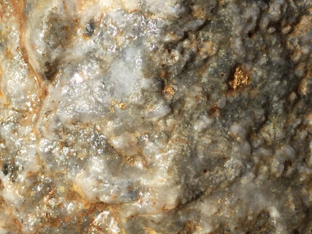

rives_3 Posté(e) 19 avril 2018 Signaler Posté(e) 19 avril 2018 Bon, je n'ai pas grand chose à rajouter sur les propos de Frédéric. Sauf que je me suis longuement penché sur le sujet de l'or basque. Bouchon en sait quelque chose. De l'or en roche, côté français, c'est hautement improbable visible à l'œil nu. Les photos au dessus ne révèlent en rien la présence d'or. En France, l'or en roche visible à l'oeil a existé ailleurs que La Gardette en Isère ! Le Limousin a apporté sa contribution dans les années 80-90 (Cros Gallet, Laurièras...). C'est oublier la mine de La Bellière (Maine et Loire), Lopérec (Finistère), Val Saint Grégoire (Haut Rhin) et Les Aspres (Pyrénées Orientales sur carottage du BRGM). Je cite l'origine des échantillons que j'ai en main( pour le 66, je n'ai qu'une pépite et quelques paillettes, pas d'or en roche). Bien sûr, il y a de l'or dans le Pays Basque. Le récent projet qui est tombé à l'eau sur le périmètre de Cambo les Bains n'est qu'une péripétie sur l'or basque et ce qu'il en reste. Le permis d'exploration était vague : entre exploitation des sédiments laissés par les gallo-romains et les indices de roches contenant de l'or en place, il y avait des doutes et la résistance locale fut légitime. J'envisagerai bien une sortie sur zone mais elle risque de ne pas plaire aux chercheurs de rendement. Je ne m'intéresse qu'aux conditions de formations de l'or en rivières, à partir de gisements primaires à sulfures. Pas à la quantité d'or. Je verrai plus tard, certaines obligations étant prioritaires. Bouchon, si on peut se retrouver, ce sera avec plaisir, d'ici l'automne. Frédéric, on peut toujours en reparler. Citer
blackass Posté(e) 19 avril 2018 Signaler Posté(e) 19 avril 2018 Bonjour. Ouvrons la parenthèse, ( Made in Limouzi, Le Bourneix, visible à l'oeil nu...) parenthèse fermée !! Pas sorti de la mine, ramassé en rivière... Citer
MICA87 Posté(e) 19 avril 2018 Signaler Posté(e) 19 avril 2018 il y a une heure, blackass a dit : Bonjour. Ouvrons la parenthèse, ( Made in Limouzi, Le Bourneix, visible à l'oeil nu...) parenthèse fermée !! Pas sorti de la mine, ramassé en rivière... Belle Pièce du Limouzi Blackass ! !! Cordialement, Citer
rives_3 Posté(e) 20 avril 2018 Signaler Posté(e) 20 avril 2018 Pour remonter à une mine, les prospecteurs passent par les rivières, entre autres moyens. Dans le Limousin, il reste encore de l'or en rivière dans la roche, pour la bonne raison que de nombreux filons de quartz ont été démantelés bien avant que les hommes ne les exploitent. Pour en revenir au Pays Basque, il a été trouvé du quartz avec or en rivière. Rare, très rare. En l'état, je ne peux pas encore affirmer que c'est de l'or primaire qui a fini en rivières. Citer

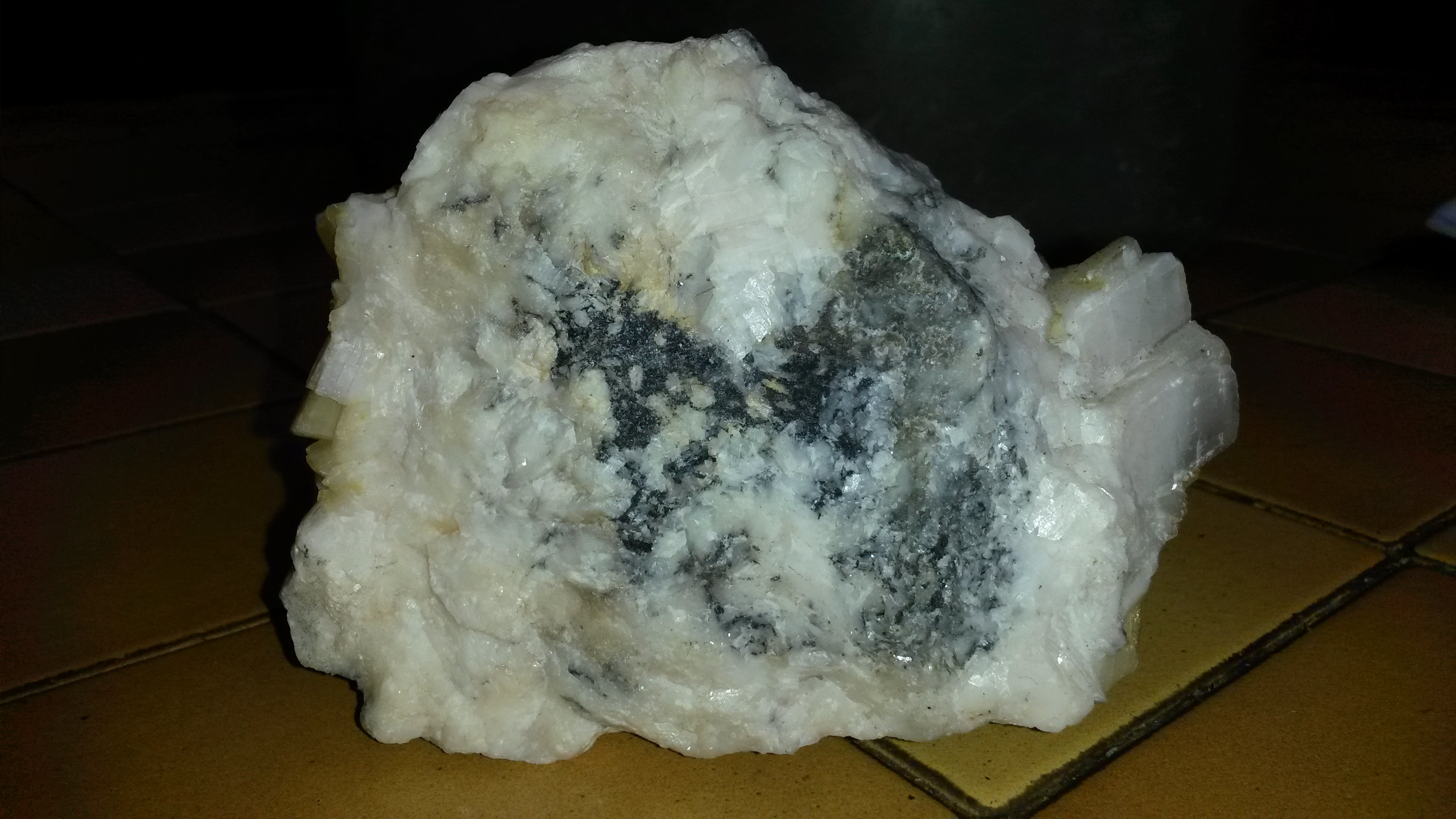

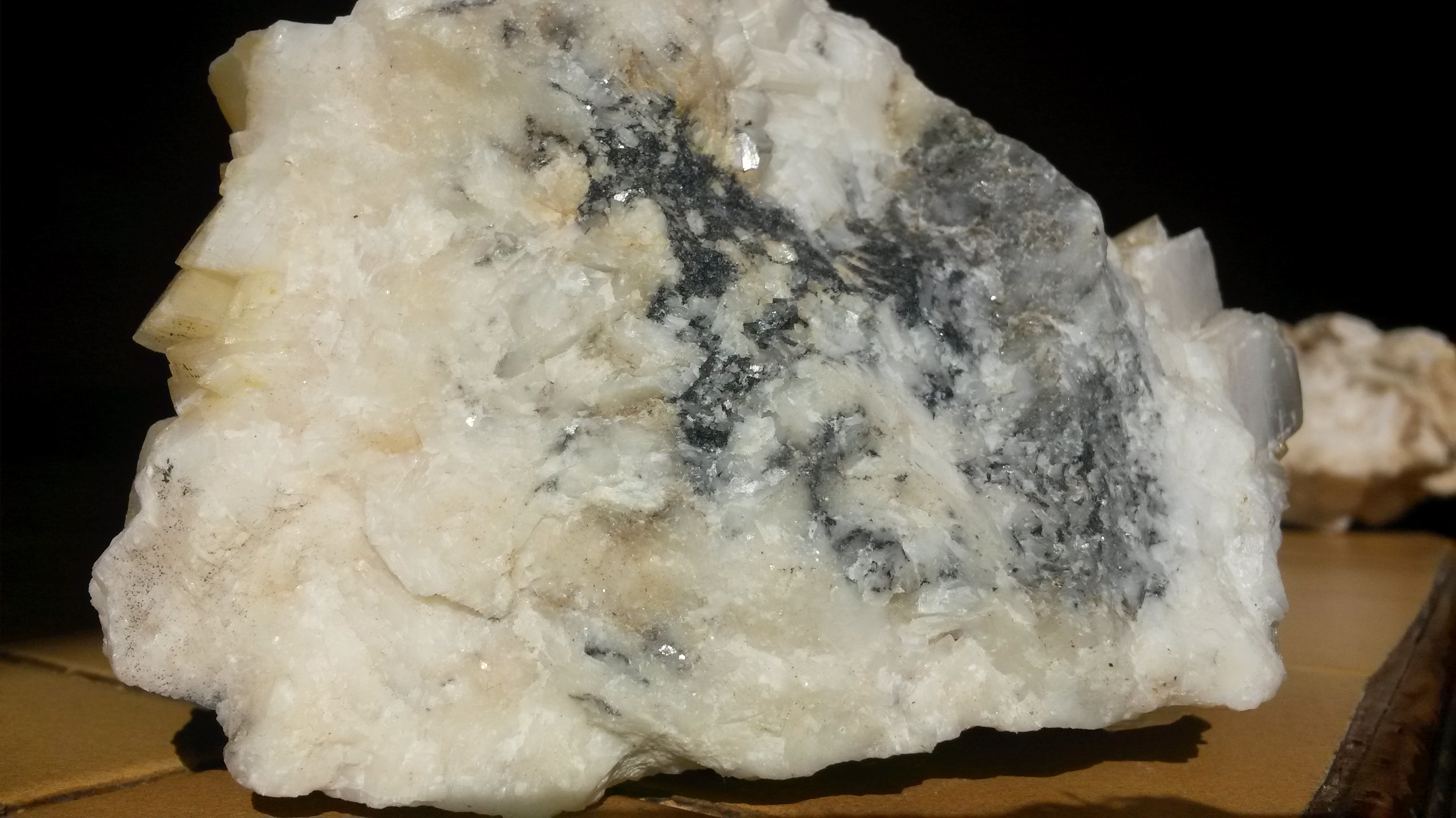

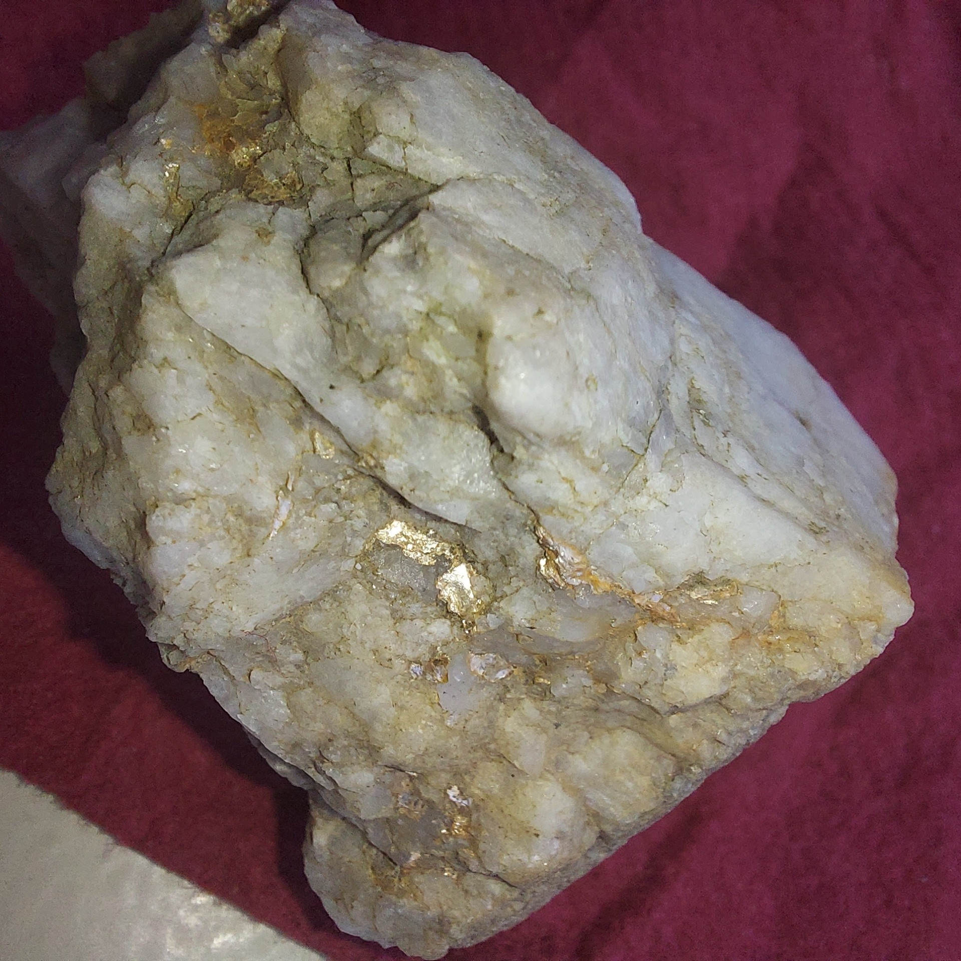

Luccitron Posté(e) il y a 3 heures Signaler Posté(e) il y a 3 heures Bonjour, je me permets de vous solliciter sur une trouvaille faites dans le secteur de cambo. merci pour votre avis. Cordialement. Citer
Kayou Posté(e) il y a 2 heures Signaler Posté(e) il y a 2 heures Salut: Quartz laiteux et muscovite...morceau de pegmatite. Citer
