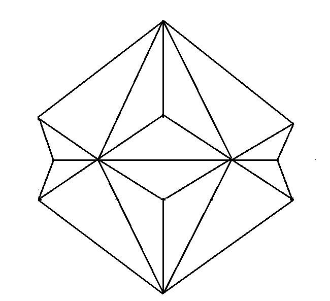

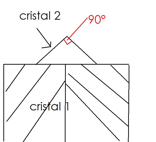

parfaitelumiere Posté(e) 4 octobre 2009 Signaler Posté(e) 4 octobre 2009 Je viens de me rendre compte que le schéma de la fluo est faux. Le sommêt bleu qui ressort sur l'avant est à 1/3 sur une face et à 2/3 sur l'autre,alors qu'il devrait être identique sur les deux faces. La fluo de boisset n'est pas une macle,la wulf non-plus. Je n'ai encore jamais vu de macle de wulf. Celle là aussi est fausse: vu de dessus la partie qui dépasse doit faire un triangle isocèle rectangle par rapport à la face. en version idéalisé,le cristal 2 est une rotation à 60° du cristal ,l'axe de rotation étant 2 sommêts opposés. Citer
parfaitelumiere Posté(e) 4 octobre 2009 Signaler Posté(e) 4 octobre 2009 voilà,j'ai essayé de dessiner une macle idéalisée de fluo,et ce que je pense être la meilleure façon pour l'observer. En changeant les angles,on retrouve la macle de cinabre,quartz,benitoite,calcite,dolomite. Citer

parfaitelumiere Posté(e) 7 octobre 2009 Signaler Posté(e) 7 octobre 2009 Comprend pas en remplaçant les 90° d'un cube par les angles des rhomboèdres. Citer

parfaitelumiere Posté(e) 10 octobre 2009 Signaler Posté(e) 10 octobre 2009 ce shéma est bon,c'est ce que j'ai essayé de dessiner en mettant l'axe de rotation vertical. Ce que je comprend pas,c'est pourquoi il y a d'autres schéma qui sont faux. Si tu mets deux rhoms à la place de tes cubes tu retrouves une belle macle de cinabre ou de dolomite espagnole ou de trimouns. Citer

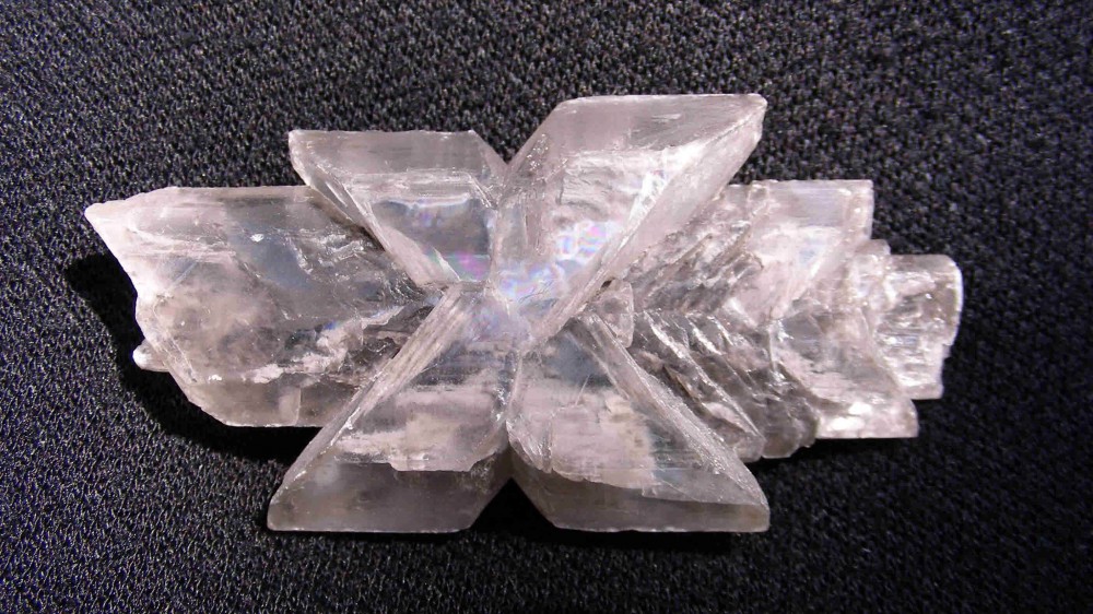

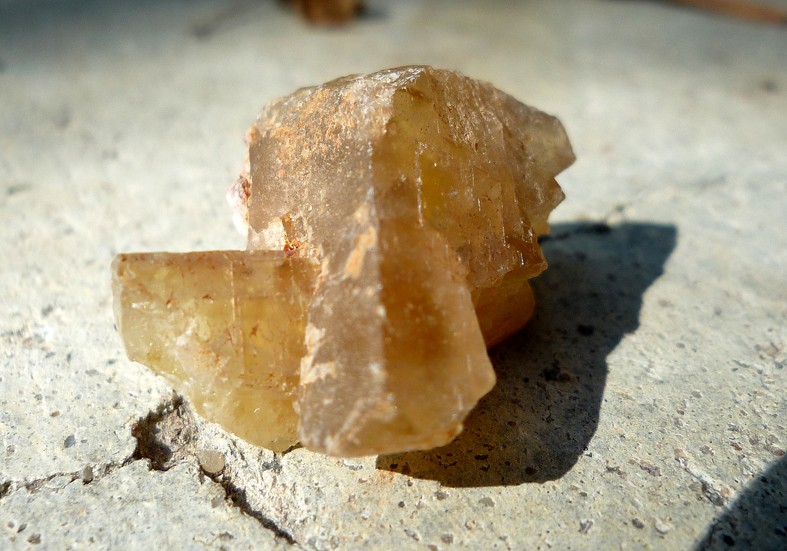

Augustin Posté(e) 11 octobre 2009 Signaler Posté(e) 11 octobre 2009 MESSAGE EDITE Stilbite (1cm), Mada. Mâcle or not ? Citer
José el Français Posté(e) 11 octobre 2009 Signaler Posté(e) 11 octobre 2009 C'est vrai que là (par rapport aux photos sur le post des formes de la Calcite) on dirait vraiment plus de la Stilbite ou de la Phrénite... Citer
Lionel-R Posté(e) 11 octobre 2009 Signaler Posté(e) 11 octobre 2009 J'abonde dans ton sens José el français... Citer
José el Français Posté(e) 11 octobre 2009 Signaler Posté(e) 11 octobre 2009 Ha merci 007, il me semblait avoir atteint le fond avec mon résidu industriel sur demande d'identification, mais là ça me redonne espoir... Citer
Augustin Posté(e) 11 octobre 2009 Signaler Posté(e) 11 octobre 2009 Ca fait trois avis dans le même sens, je vais modifier pour stilbite. Citer
José el Français Posté(e) 11 octobre 2009 Signaler Posté(e) 11 octobre 2009 Ça y est, il a ployé face à ce tsunami stilbiesque, on l'a eu ! Citer

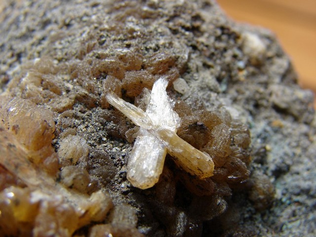

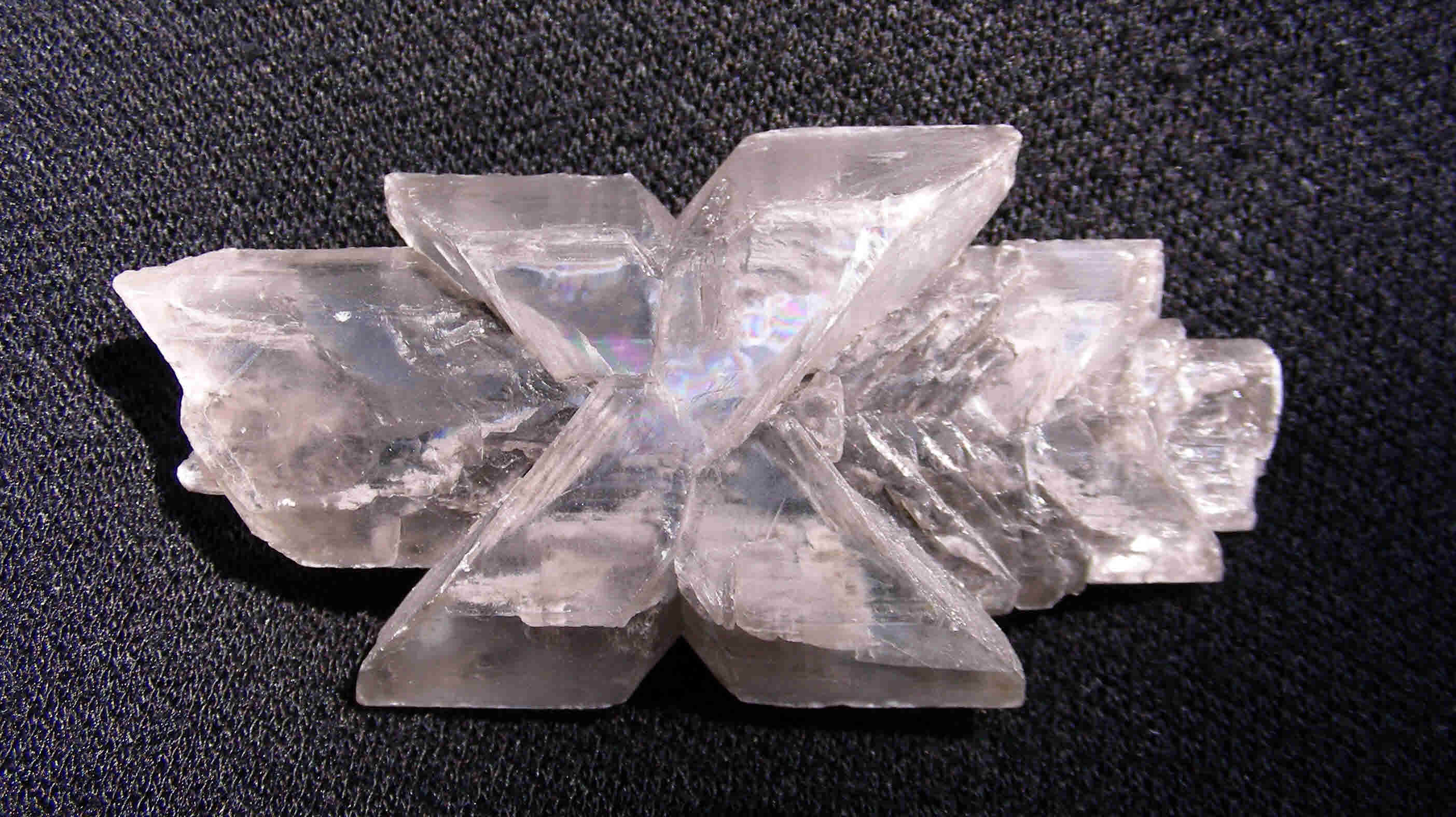

didd Posté(e) 22 octobre 2009 Signaler Posté(e) 22 octobre 2009 Aller, une petit contribution à ce post fort intéressant. Gypse de Sinard (38) 8cm, trouvé il y a environ 15 ans .... et oui on s'fait pas tout jeune. Citer
Papyfred Posté(e) 22 octobre 2009 Signaler Posté(e) 22 octobre 2009 Pas toujours aussi limpides, les Sinards ! ! ! Citer

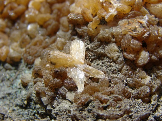

Invité SPATHFLUO Posté(e) 8 novembre 2009 Signaler Posté(e) 8 novembre 2009 Mâcle or not mâcle (Fluo Argentolle) Citer
1frangin Posté(e) 8 novembre 2009 Signaler Posté(e) 8 novembre 2009 http://www.geowiki.fr/index.php?title=Macles Citer
Invité SPATHFLUO Posté(e) 8 novembre 2009 Signaler Posté(e) 8 novembre 2009 Une mâcle par pénétration ? Citer
1frangin Posté(e) 8 novembre 2009 Signaler Posté(e) 8 novembre 2009 Macles : Macles par pénétration fréquentes, avec {111} comme axe de macle. (page fluorite de géowiki) Citer
Invité redsun Posté(e) 8 novembre 2009 Signaler Posté(e) 8 novembre 2009 on m'a souvent dit que la macle par pénétration, n'en était pas une. Faudrait savoir qui a raison. Citer
IznogoudBis Posté(e) 8 novembre 2009 Signaler Posté(e) 8 novembre 2009 Oops, mauvaise manipulation... La question est : y a-t-il une différence avec la macle du Cumberland? A+, I-Bis Citer
Papyfred Posté(e) 9 novembre 2009 Signaler Posté(e) 9 novembre 2009 De mémoire, la fluorite montre une macle " par pénétration " sur {111}, celle dont Laurent donne une figure. Cette macle est (comme toujours) plus ou moins parfaite, par rapport au modèle idéalisé (celui du dessin), avec un des deux sous-individus moins développé que l'autre… mais souvent, elle est repérable par les stries formant des rectangles sur la face du cube au travers de laquelle pointe la portion pyramidale représentant un des sommets du cube de l'autre subindividu de la macle… Souvent, la même macle porte plusieurs noms : • un nom scientifique, mathématique, cristallographique : macle selon {111} \\ ou encore d'après l'angle de maclage : 84°33 , … ; • un nom lié à un minéral : macle des spinelles, macle de l'albite, … ; • un nom lié à la morphologie : macle par accollement \\ macle par interpénétration \\ macle polysynthétiques, … ; • un ou des noms liés à une localité : macle du Cumberland \\ macle de La Gardette - macle du Japon \\ macle de l'Estérel… Citer
