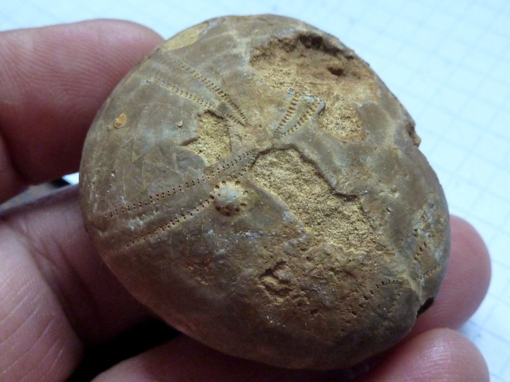

Quand ton oursin est mort il est tombé sur le sol et a perdu ses radioles puis un petit coquillage s'est fixé dessus et s'en est servi comme base.
et puis il a été fossilisé lui aussi mais il ne reste que l'empreinte de la base de sa coquille il est très difficile a déterminer peut être de la famille des pétoncles (des arapèdes comme on dit dans le midi)

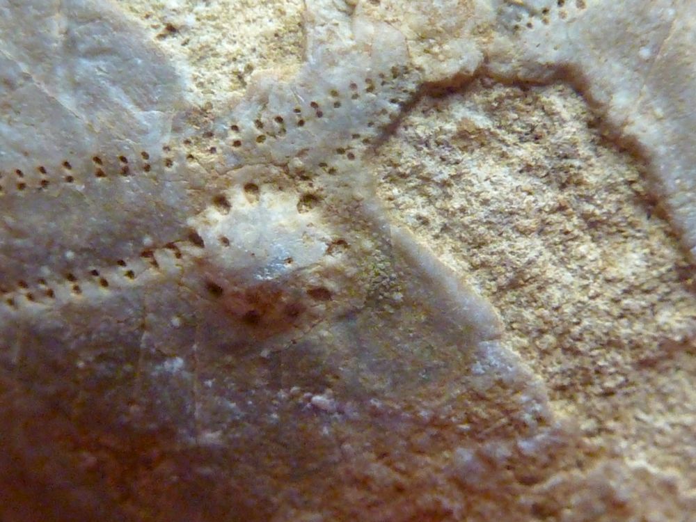

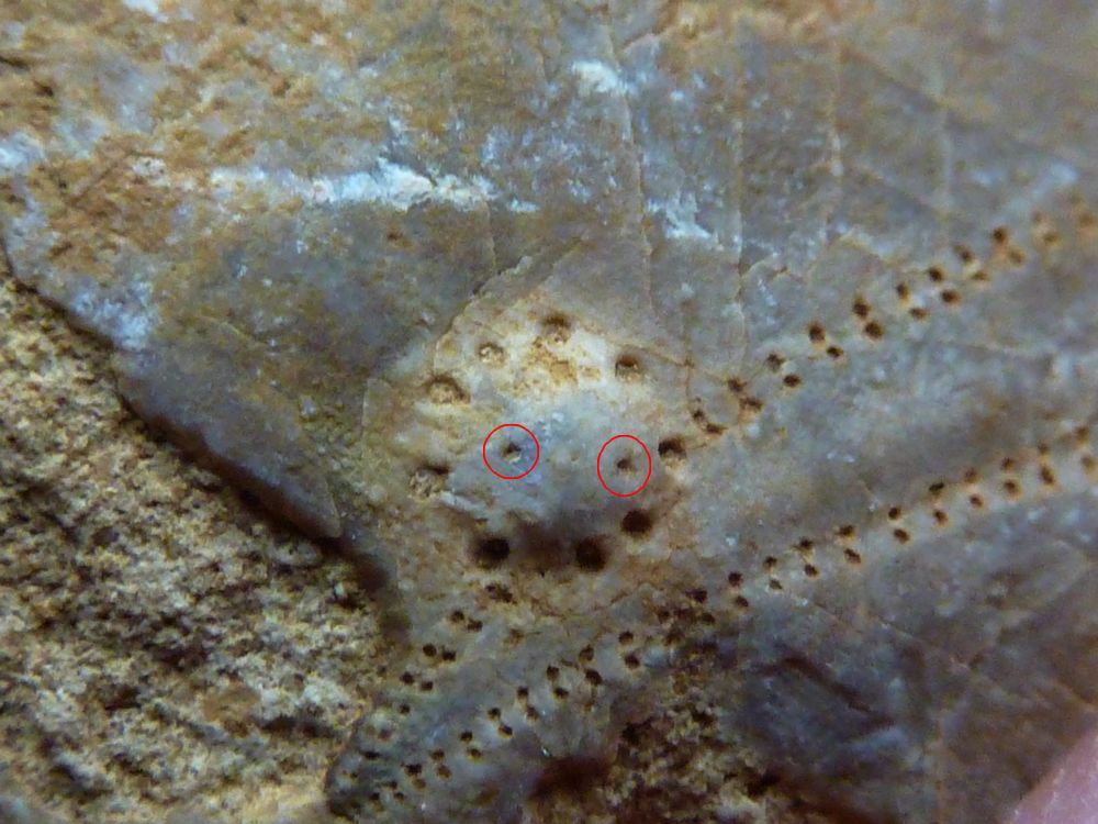

Par contre ce ne sont pas 9 mais 11 trous en comptant ces 2 là.
Bonjour Otolithe,
Je te remercie pour cette piste. J'avais moi aussi penser à un petit organisme collé dessus l'oursin mais comment expliquer ces trous réguliers ?

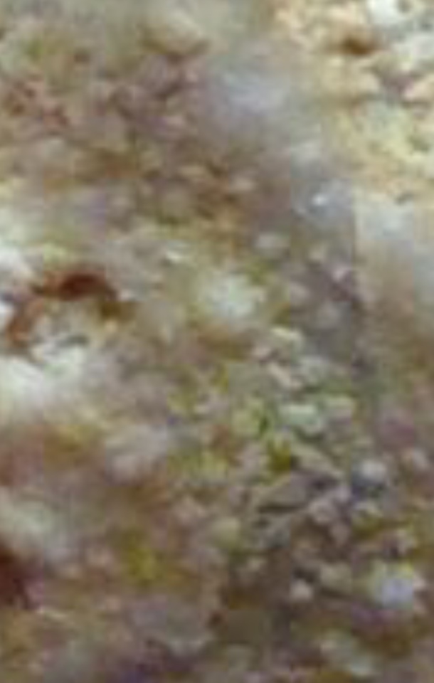

Que veux tu dire par l'intrus? Je ne reconnais pas sur l'agrandissement.
Une larve d'oursin?

Certains des 9 trous du périmètre sont caractéristiques mais de quoi???

Bonjour gryph, il s'agit  d'un exokyste bulbeux ( infestation de copépodes). L'oursin l'a comme on dit calcifié ou encapsulé lui même ce qui donne ce renflement.
Les petits trous sont le lien avec l’extérieur, l'oursin lui même n'est pas touché.

Génial ! Je te remercie d'avoir trouvé la solution à mon énigme. :bravo:
Je vais pouvoir l'ajouter à la liste des fossiles pathologiques.
