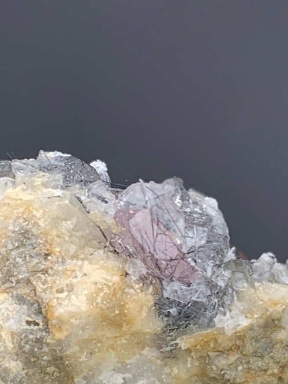

Le 16/04/2023 à 14:21, greg la veine a dit :

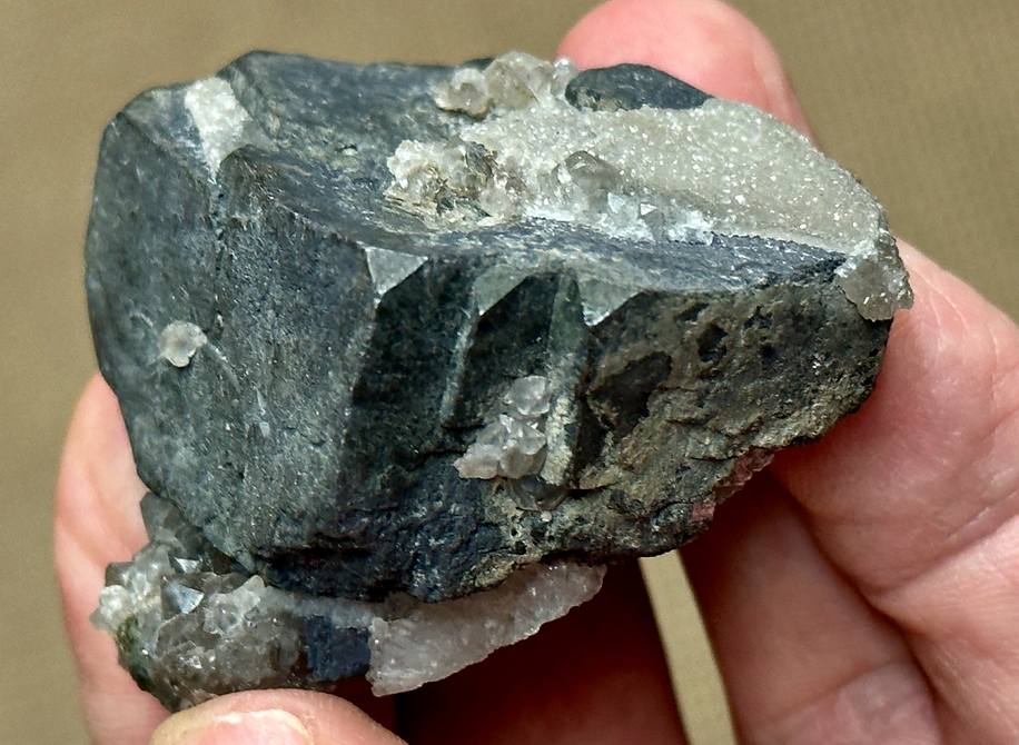

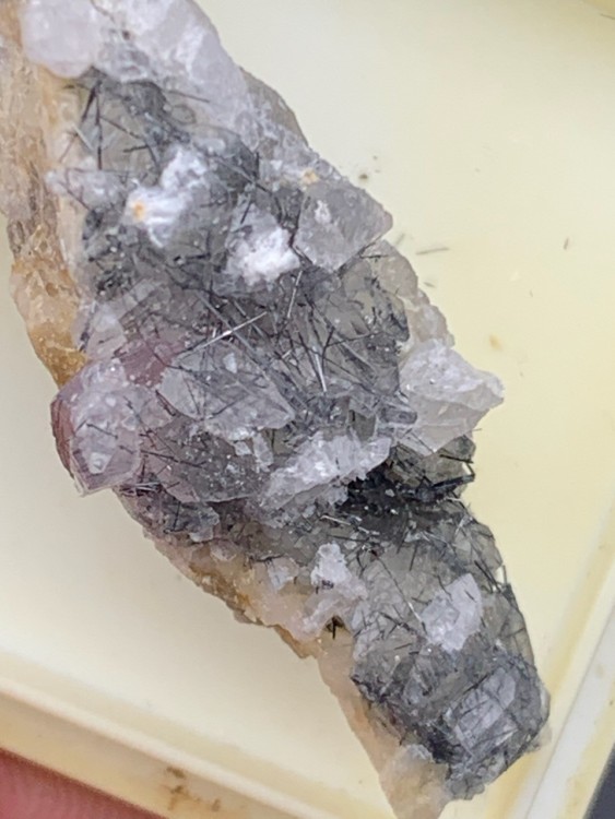

Genre de truc introuvable : une apatite rose sur quartz avec boulangerite du Tunnel de la Rampe des Commères.
Décrit dans un fameux article de Legros dans Monde et Minéraux
greg la veine
Très bon caillou, Zinkénite plutôt, comme à La Garde dans les spécimens découverts vers 1780, est publié dans la thèse Marcou.

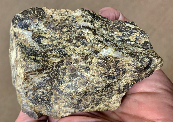

Blende 'miel' massive et grenue, quartz. [90mm]
La Poype, époque mine.

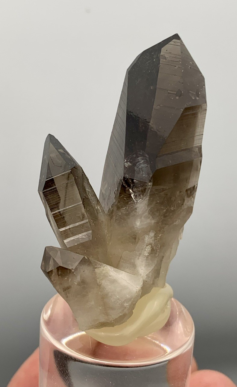

Oui j'ai toujours eu doute sur le truc boulangerite. Zinkénite : oui piste probable.

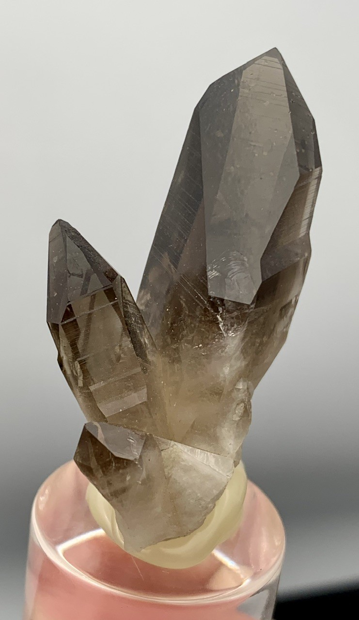

Pour le fumé, référencé du découvreur (qui en général était précis) comme Alpe d'Huez. Toura : j'ai pas trop vu cette qualité. Mais bon à Huez non plus. Ton hypothèse est possible mais là je fais plutôt confiance à l'étiquette. Après en termes de valeur, cela ne changerait pas grand chose il me semble
Merci pour tes commentaires dans les 2 cas

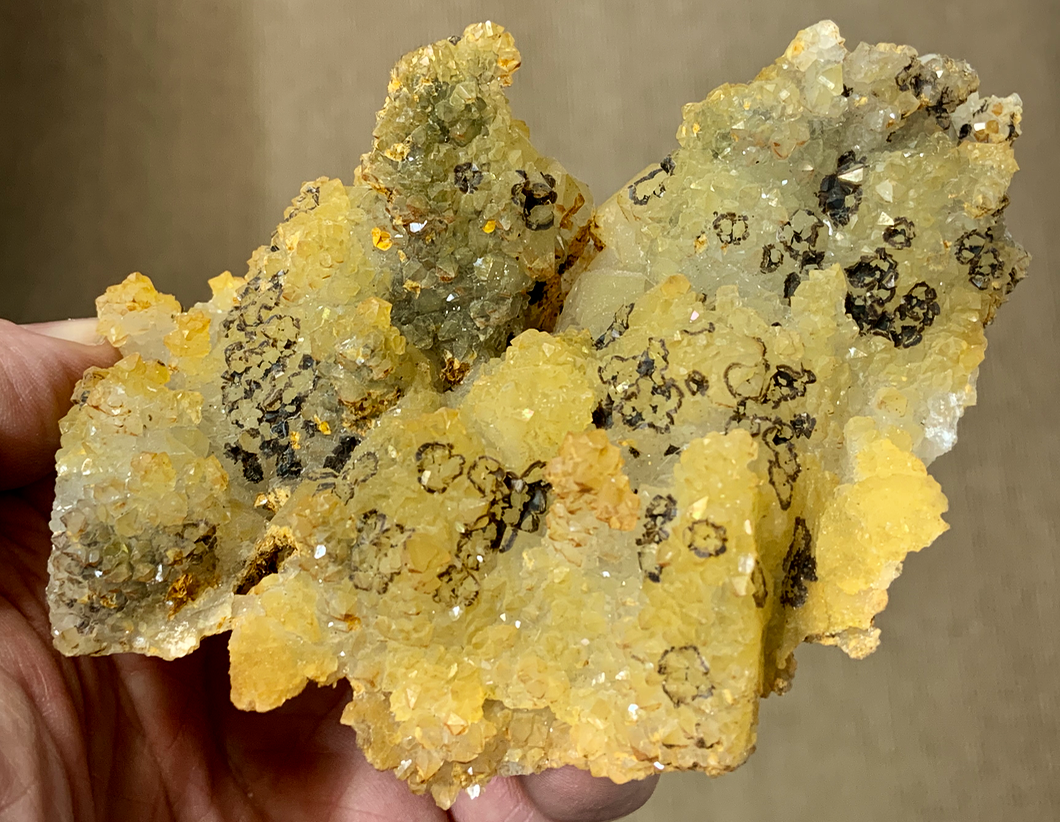

Le 20/05/2023 à 23:32, otto lidenbrock a dit :

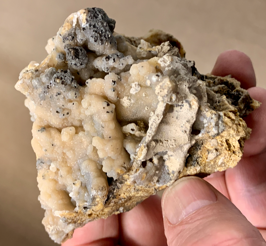

Smithsonite en incrustations crèmes sur des deads-box de blende (?) en quartz calcédonieux. Le minéral noir évoque un psilomélane.   [90mm]
La Poype

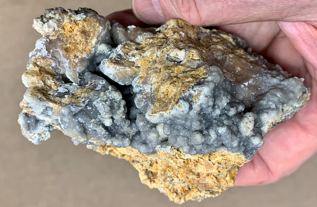

niveau 1 4e puits c'est la quelles etaient les plus belles

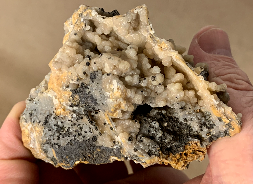

Il y a 12 heures, otto lidenbrock a dit :
Quartz pyramidal 'rouillé' plus ou moins 'barré' et 'taches' de psilomélane, peut-être la marque d'un ancien sulfure dissous. [110mm]
La Poype

passerelles du fond niveau 2 j'en avais fais un gros tas qui a disparu il y a quelques années
Il y a 10 heures, smithsonite a dit :
Merci pour les infos provenant d'un spécialiste

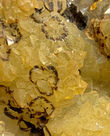

Smithsonite en incrustations grises  [100mm]
La Poype

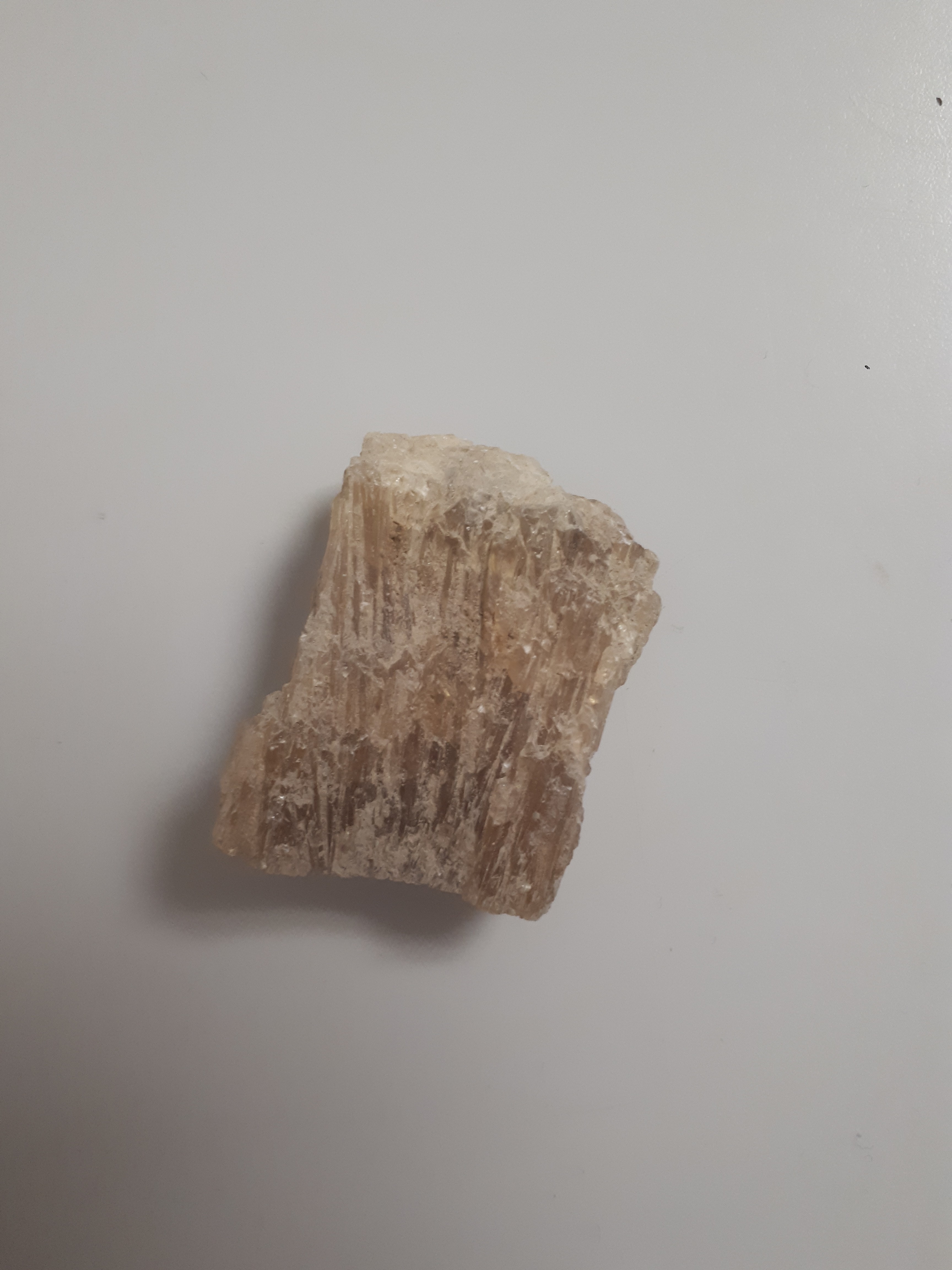

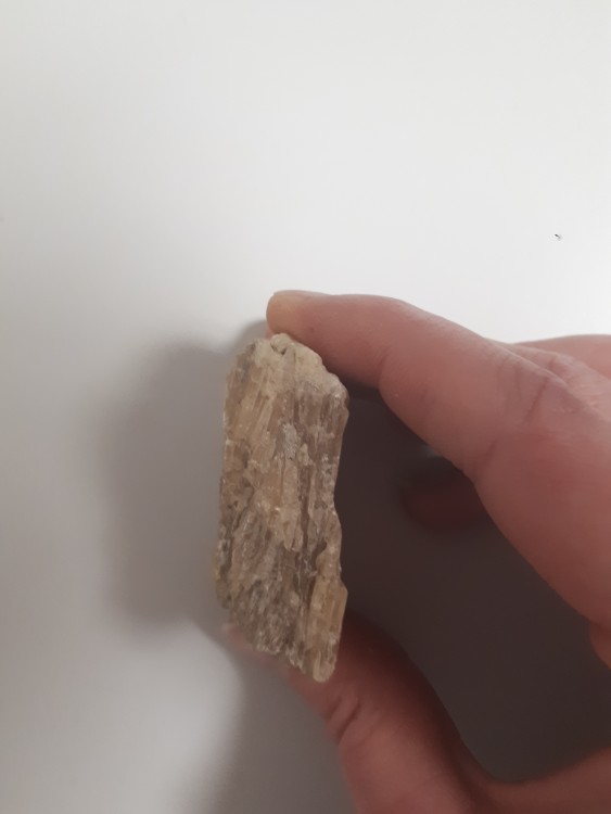

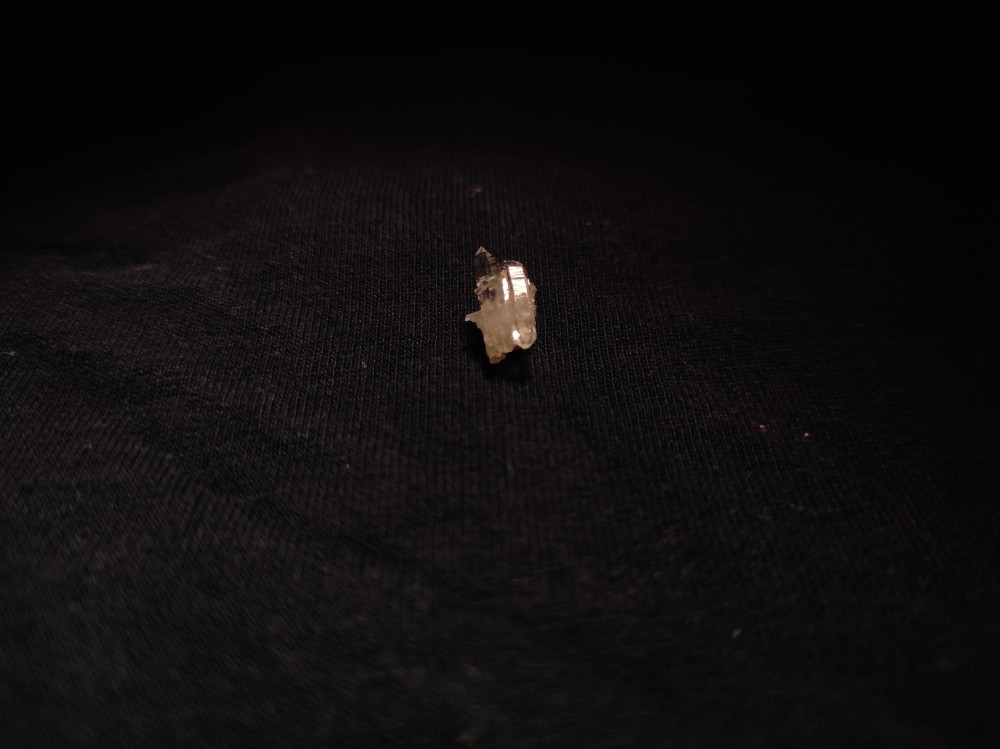

Bonjour à tous,
Actuellement étudiante en archéologie, je me retrouve avec un fragment de roche que je n'arrive pas à identifier. Elle a été trouvée sur un site au nord de l'Isère et la question serait de savoir si c'est une pierre qui peut provenir de la région, ou si elle a été apportée ici depuis une autre région pour un but précis !
Est-ce que vous savez ce que peut-être cette pierre (photos ci-dessous) et s'il est possible d'en trouver dans cette région ?
Je vous remercie d'avance !
Bonne journée à tous
Bonjour
A première vue cela ressemble à une cristallisation de Calcite telle qu'on peut en trouver dans les fractures et les petits karsts des massifs calcaires, sur l'Île Crémieu par exemple puisque vous êtes dans le Nord-Isère. Il faudrait voir si cela raye une bouteille en verre, ou si c'est rayé par un tesson de verre. Voir également si cela fait effervescence en présence d'acide chlorhydrique dilué. Si cela raye le verre cela pourrait être du Quartz.
Si vous êtes sur l'Île Crémieu (Jura tabulaire), ce genre de cristallisation de Calcite peut se trouver naturellement dans les colluvions, sans intervention humaine. Par ailleurs, toujours dans l'Île Crémieu, il existe de nombreux placages d'origine glaciaire, laissés par le glacier du Rhône, qui a débordé par dessus les plateaux calcaires (y compris le plateau de Larina) avant de s'étaler en éventail dans la plaine de Lyon. Par conséquent on peut y trouver toutes sortes de roches alpines sous forme de cailloutis et de galets. Il y a même çà et là quelques gros blocs erratiques.

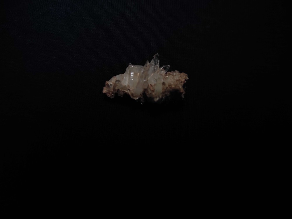

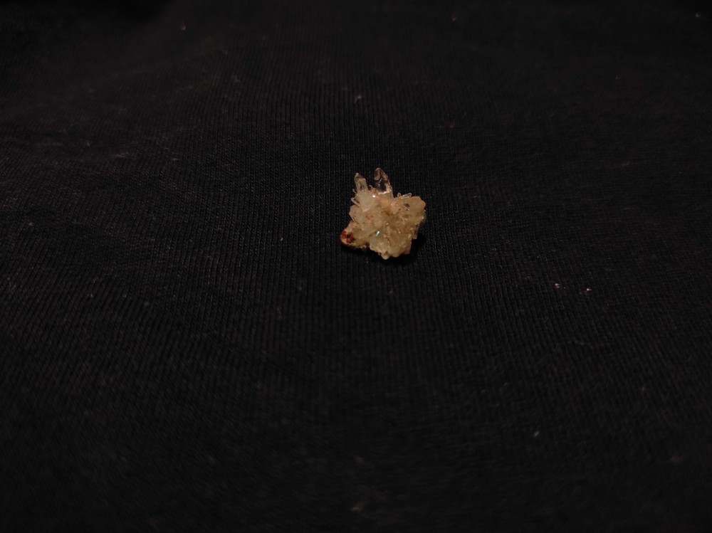

Bonsoir a tous :hi:
Je m'intéresse depuis quelques temps aux minéraux (depuis que je suis tout petit en fait, j'ai chopé le virus) et étant du coté de
Theys j'ai cherché les lieux intéressants dans le coin... C'est comme ca que j'ai découvert le secteur du merle mais malgré des recherches je ne trouves que quelques petits quartz (très beaux) et un peut de sidérite mais malgré cela je ne trouve pas d'azurite malgré des photos récentes sur mindat Mine du Merle, Theys, Grenoble, Isère, Auvergne-Rhône-Alpes, France (mindat.org) ... Si vous avez des conseils ou même un petit coup de pouce pour m'orienter vers le bon chemin je suis preneur... Les photos ne sont pas les meilleurs j'ai pas de matos sur moi donc elles sont faites comme j'ai pu avec un téléphone 📱
Bonne soirée
Raph
