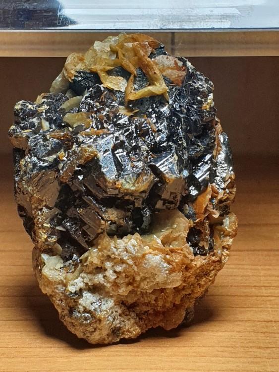

Bonjour Forestly,

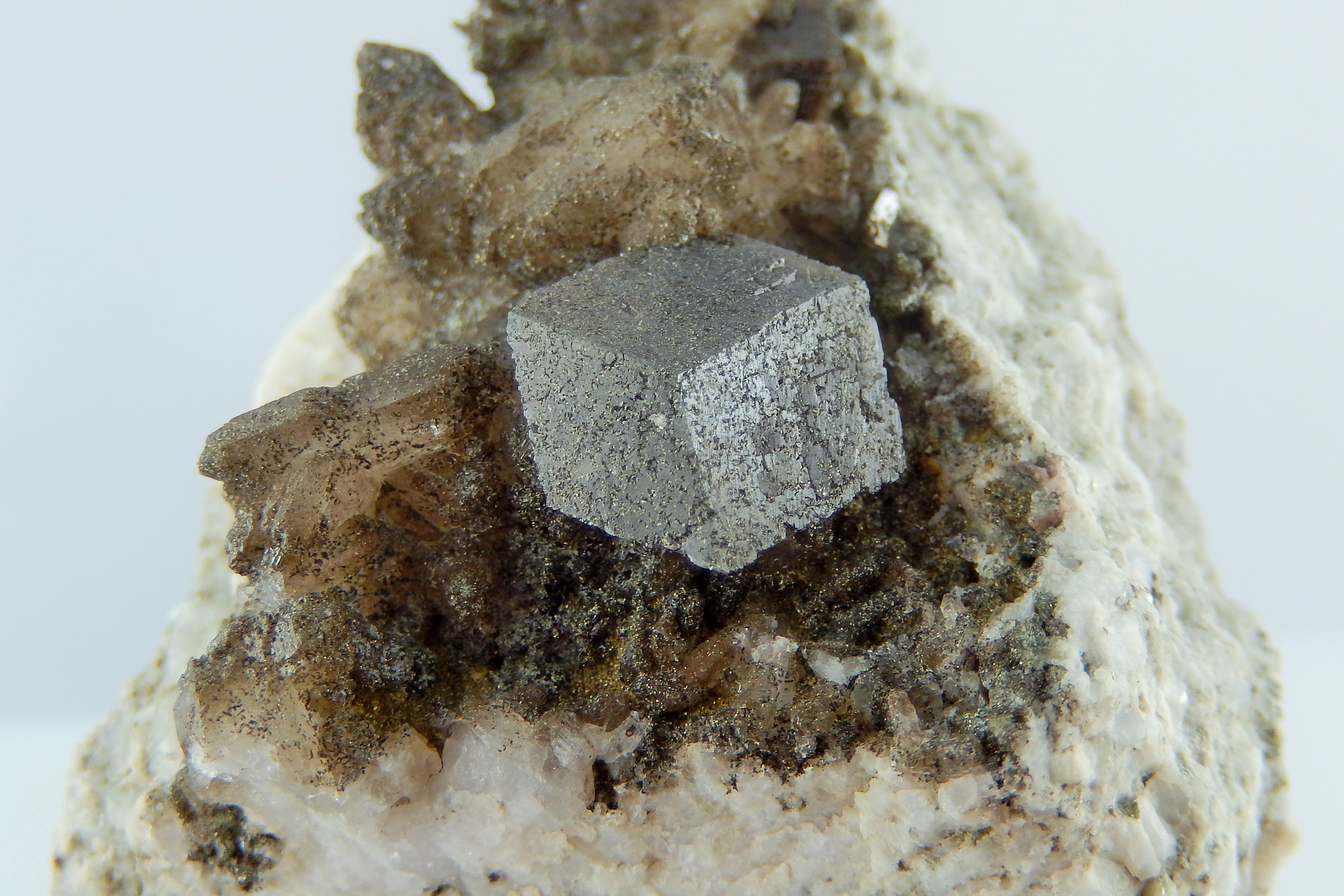

J'ai donné la réponse, système orthorhombique donc pas cubique.
Si l'on observe bien cette forme de cristallisation, on voit que la cristallisation est légèrement plus longue que sa largeur, contrairement au cube idéal.
D'où l’appellation "en tonneaux"

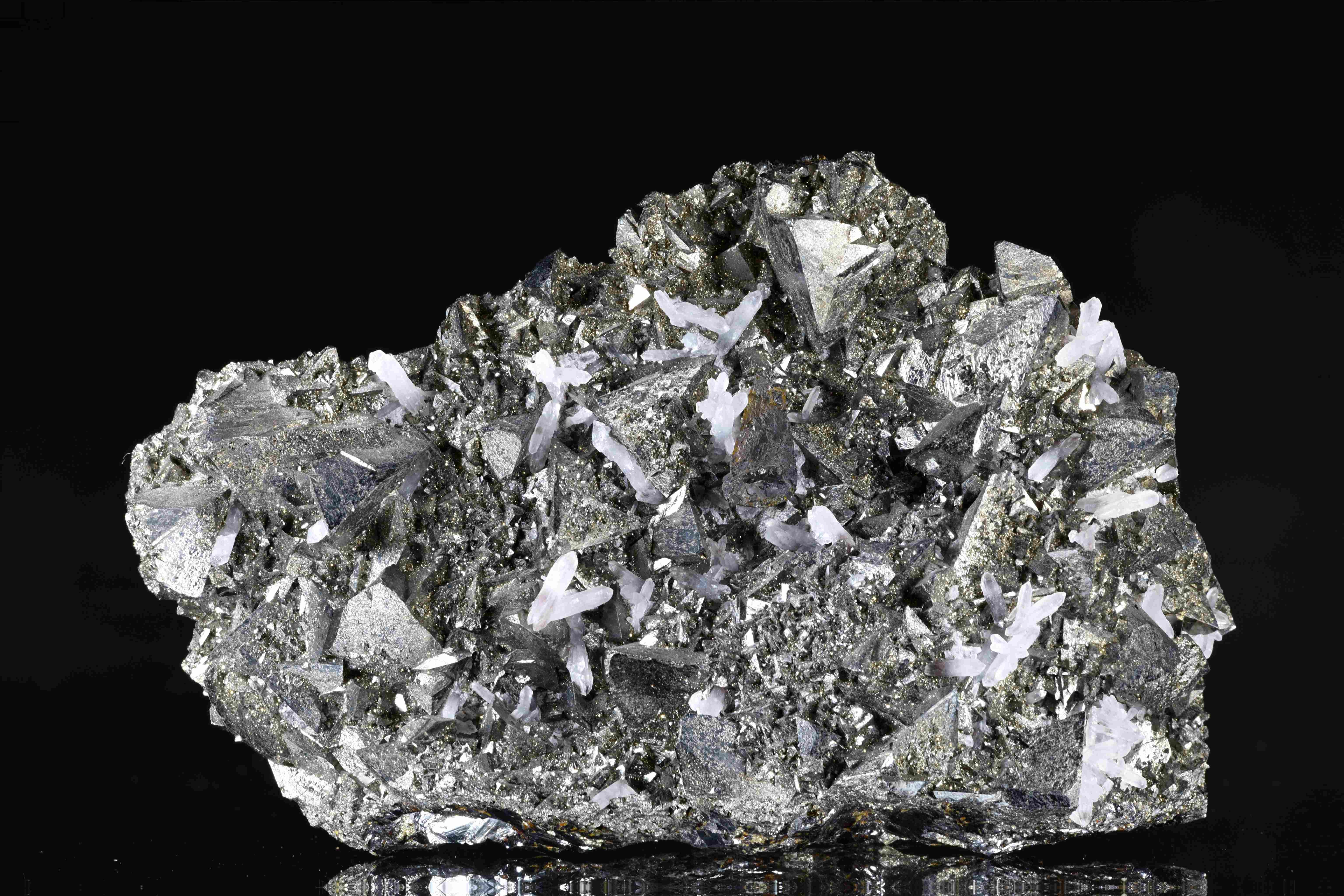

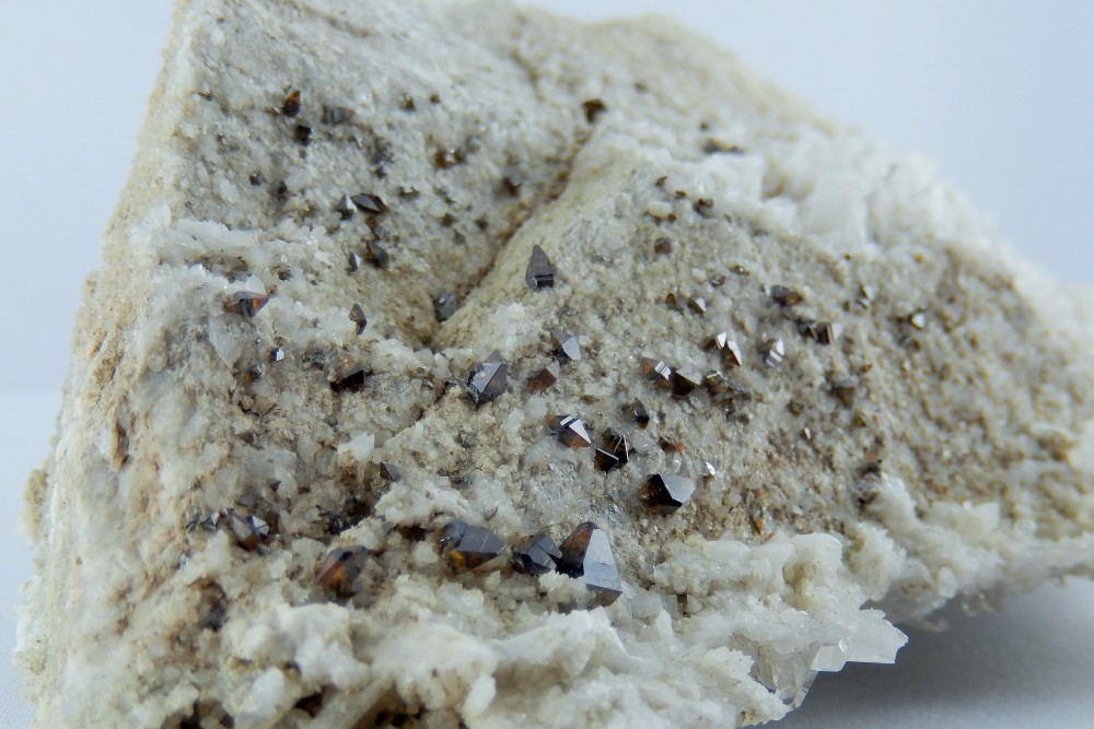

Il y a 10 heures, Michel de Champigny a dit :
Tétraédrite et quartz sur blende. La Mure
7 cm de long
Achat ancien pour quelques francs dans une petite boutique très sympa qui n'existe malheureusement plus. Elle était située au niveau du pont qui engendre la Vis juste avant St Laurent-le-Minier. Il y avait de belles choses à des prix ultra raisonnables.
Souvenir, souvenir...

Ce cailloux ne fait pas 'La Mure' mais 'Maramures', je crois.

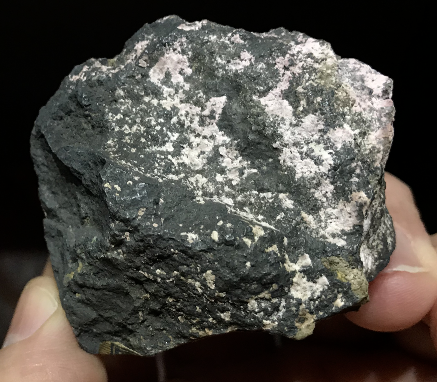

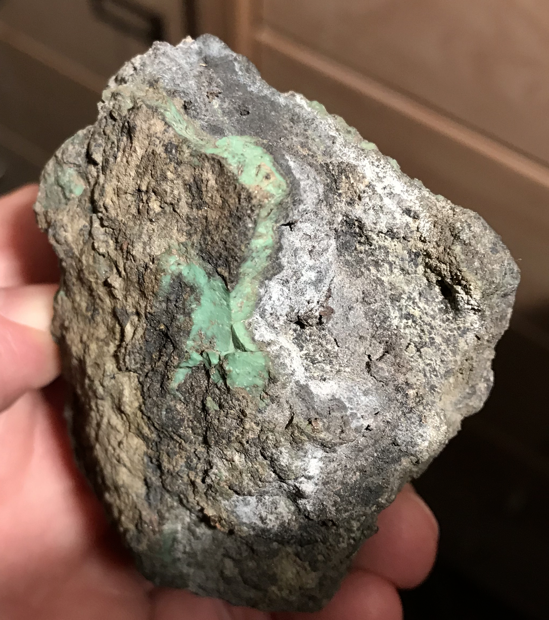

Garnierite (verte, à cassure typique, vérif.), 'Smaltine' (noire, massive), Asbolane (noire, terreuse) et Argent natif (typique, c'est à dire en petites tôles déchiquetées) ; le minéral blanc est inconnu, il ne ressemble pas à de Picorpharmacolite. [60mm]
Les Chalanches
Lacroix - partiellement erroné - :" La mine des Chalanches peut être considérée comme le type de ce genre de gisement d’asbolite. Ce minéral y forme des masses noires, se coupant au couteau en donnant une raclure très luisante ; il est imprégné d’argent natif, d’érythrite terreuse rose et d’annabergite verte, ce qui lui a fait donner par Romé de L’Isle le nom de mine d’argent merde d’oie ; on y trouve plus rarement le cinabre, l’amalgame, etc."

il y a 2 minutes, Entre2Roches a dit :
Merci Eric pour ces échantillons des Chalanches... c'est vraiment agréable d'avoir des noms sur ce type de matériel (!)
Idem, Merci beaucoup, c'est super de voir des échantillons de ce cite historique... en plus avec des explications !!! le top !
Il y a 8 heures, otto lidenbrock a dit :
 Et pourtant j'ai confiance dans les infos du vendeur à l'époque. Il avait de nombreux échantillons divers en provenance de l'Isère dont La Mure et  il m'avait expliqué que l'échantillon venait d'un mineur de la Mure avec lequel il était en contact régulièrement. Il faut quand même savoir que j'ai acheté ce caillou dans les années 1980. Je n'en sais pas plus.
Cdlt
Michel
Bonjour Michel,
Je confirme ce que dit otto, c'est pas du La Mure, dans mon message précédent je le fais comprendre, tu n'as certainement pas fait attention à mon allusion.
Les quartz sont laiteux, les faces des tétras ne sont pas lisses contrairement à La Mure et l'ensemble de la pièce n'est pas représentative du coin.
otto propose Maramures et moi Casapalca - Pérou.
En ce qui concerne ton vendeur à l'époque, il a certainement été de bonne foi ou pas?
Le mineur qui lui fournissait les pièces aurait pu lui laisser croire à une de La Mure suite à des échanges, certains pratiquaient bien cela.
J'en ai connu un qui s'était fait rouler dans la farine en échangeant des pièces de Carborundum contre
des Sphalérites et oui !
Dans les années 90, un des grands collectionneurs de Fluo habitant toujours l'Aveyron que je connais très bien, m'avait montré chez lui une petite pièce de tétra sur quartz avec un peu de pyrite qu'il avait acheté à un Grenoblois pour du La Mure, il avait un doute et voulait mon avis, c'était une Péruvienne.
Dans ces années-là, les bourno et tétra de La Mure étaient très recherchées, il y en a qui en ont profité.
Merci Jojo pour ces précisions. J'avais bien vu ton doute dans ton premier message, mais ne savais pas l'interpréter.
Effectivement en regardant certaines pièces que j'ai, provenant à coup sûr de Roumanie et dont le support est également de la blende massive, je vois une grande similitude avec mon échantillon de tétraédrite. Je vais donc le changer de vitrine !...
Pas grave, l'échantillon est quand même sympa.
Merci également à Otto pour cette précision.

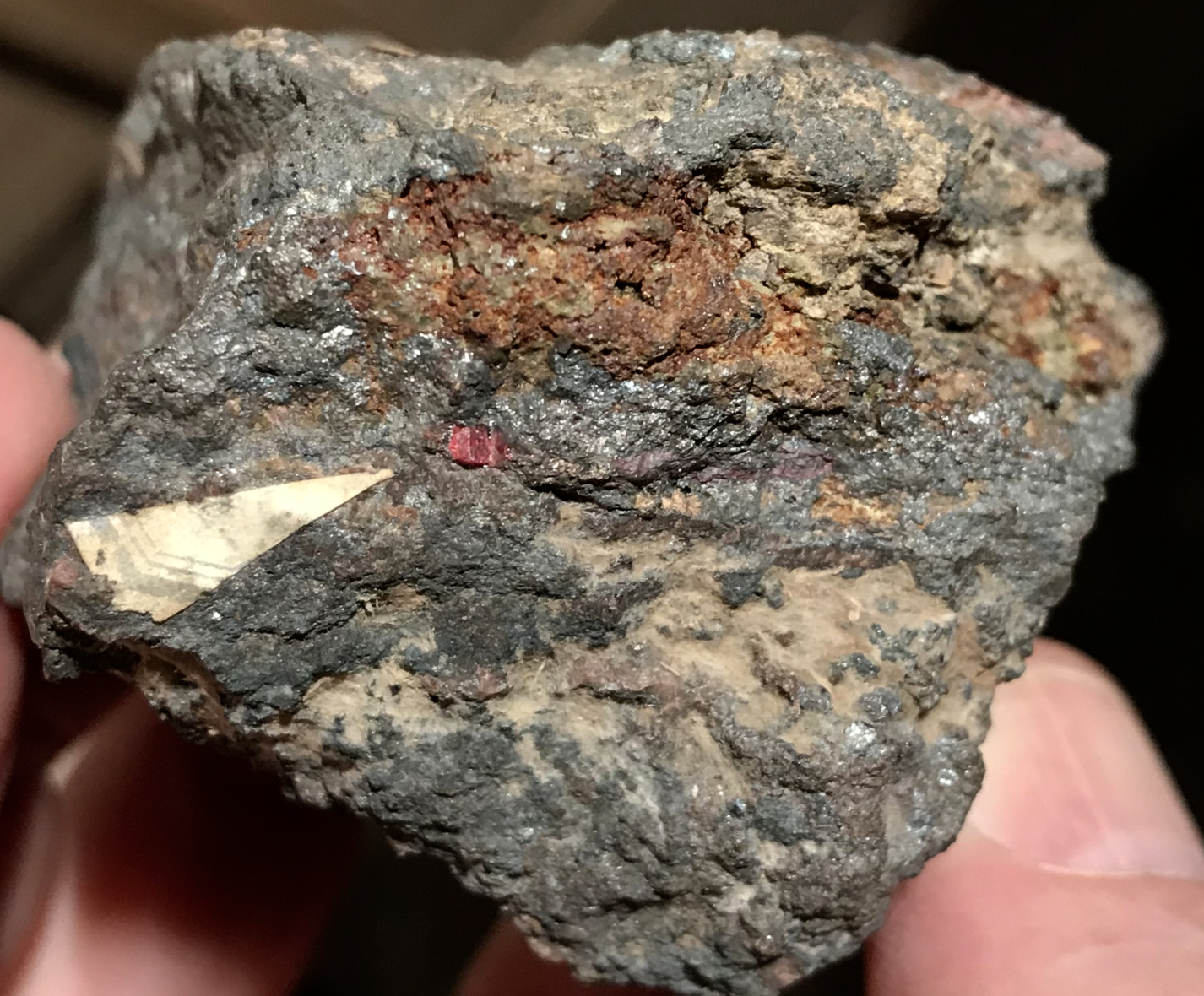

Cinabre (rouge clivable), 'Smaltine' (gris métallique), Kermesite (violacé, finement fibreux), oxydes bruns de fer (Jarosite??) et jaunâtres, emballage d' 'amiante' un peu tissée en pseudo cuir de montagne [70mm]
Chalanches
Le cinabre provenant des Chalanches est aujourd'hui très rare dans les collections.
Lacroix : ""Schreiber a trouvé dans la mine de Chalanches des masses cristallines. Ce minéral se trouvait dans des filonnets minces à gangue calcaire ; il était englobé dans de l’absolane avec argent natif, mercure natif, asbeste", ce qui montre qu'il n'avait pas vu de spécimen de la localité.

Spécimen parmi les plus communs aujourd'hui aux Chalanches :
Smaltine (massive, grenue, noire, 'en nodule') avec une altération superficielle en Erythrine (terreuse, rosée) [60mm]
Les minerais de Co/Ni étaient en général très pauvres en argent, tout comme ' l'Allemontite', et de nombreux spécimens étaient donnés/vendus aux savants/visiteurs dans la tradition saxonne, instituée par Schreiber. A l'opposé les spécimens argentifères sont rares, voire très rares (sulfosels d'Ag) car ils étaient fondus.

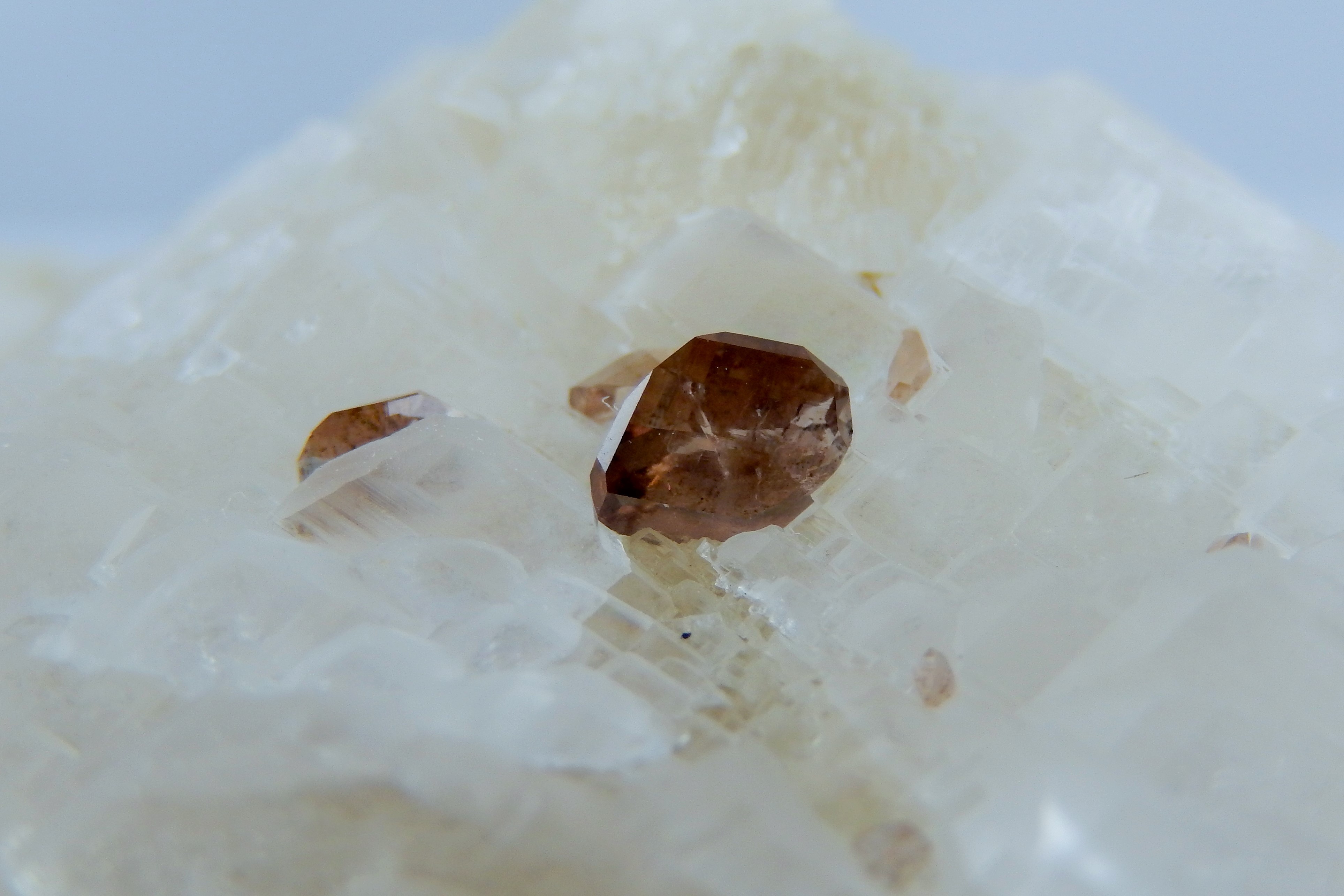

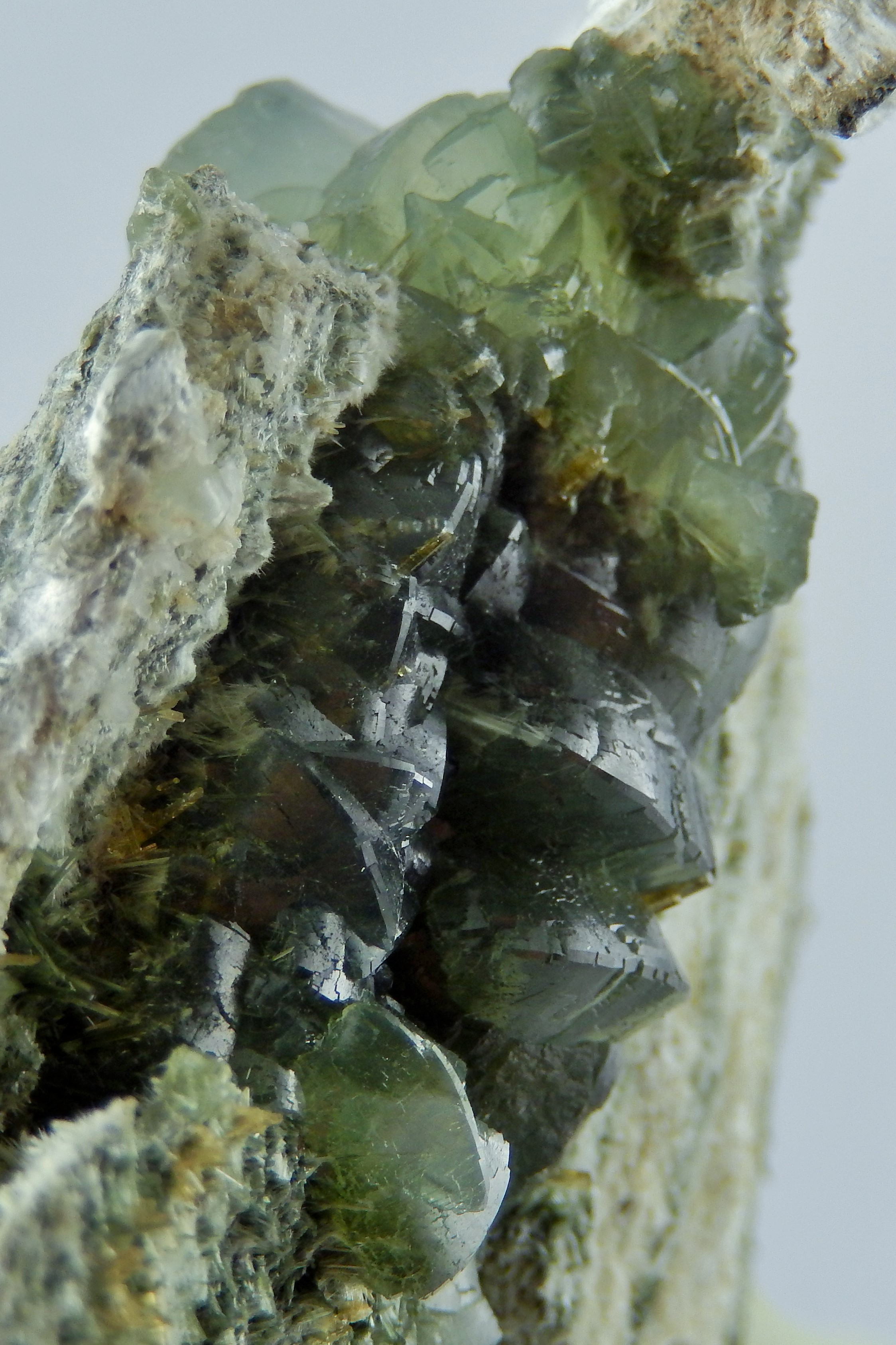

Une pièce bien "chargée" en anatases (entre 2 et 6 mm) de couleur miel du plan du lac, Isère (des monasites de 2-3 mm sont aussi présentent sur la pièce, mais peu ou pas visible sur la photo).
Forestfly
Ces photos d'anatases sont magnifique, je peux avoir quelques précision sur le lieux de trouvaille? Quand je tape plan du lac ça me donne pas grand chose :/
Dans des post précédent, j'ai cru comprendre que l'endroit est maintenant réglementé?
Le plan du lac est situé en Isère juste en dessous Saint Christophe en Oisans... La zone de recherche est grande (rive droite du torrent du Vénéon principalement). La réglementation limite la recherche en temps et en matériel et oblige une déclaration en mairie... pour ce qui est des minéraux : quartz, anatases, brookites, ilmenites, titanites, monasites, adulaires...

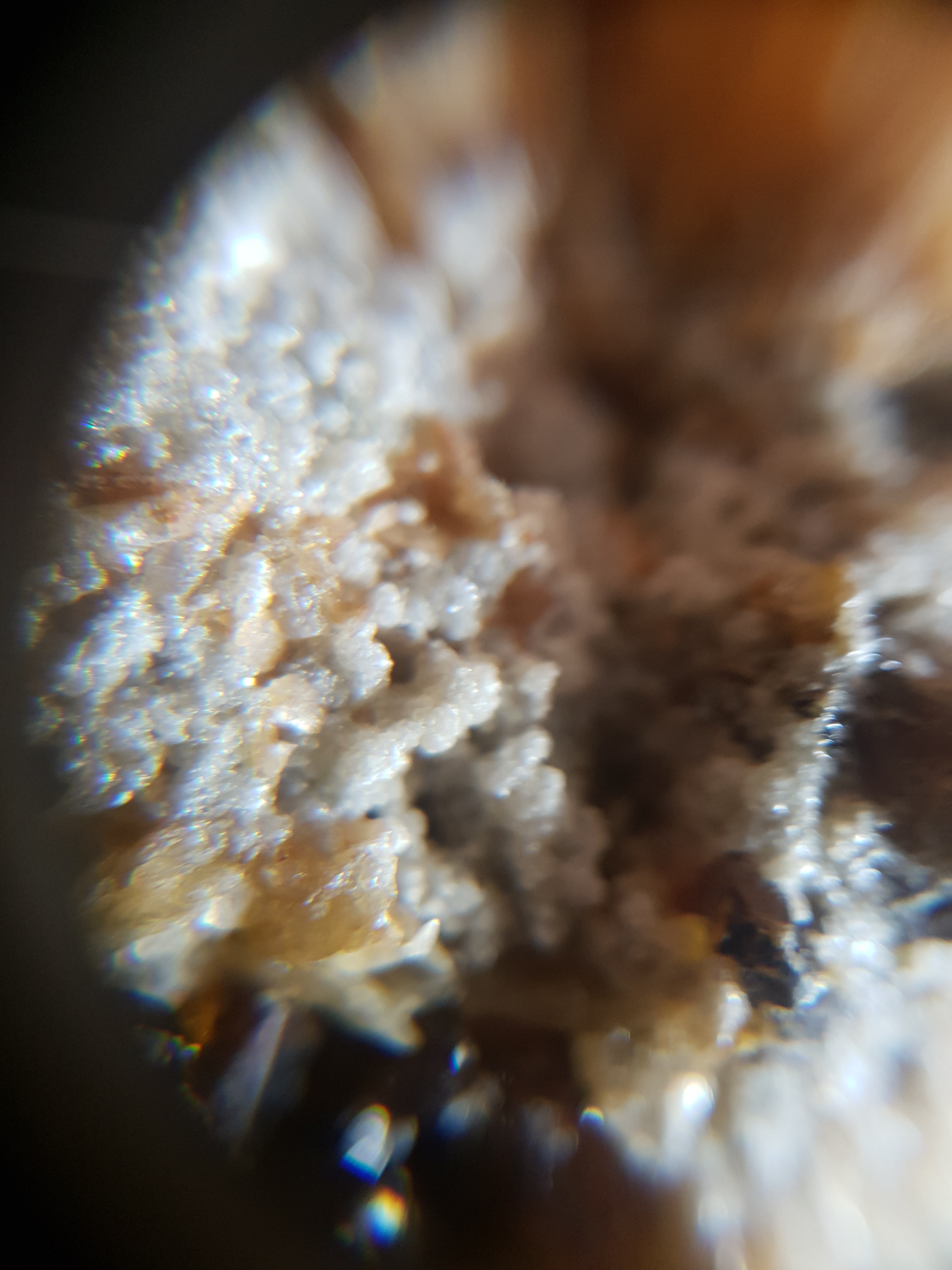

il y a 20 minutes, greg la veine a dit :
Connu comme cookeite : variété de chlorite. Mais je ne sais pas si cela a été confirmé par des analyses récentes. Assez classique pour le site
greg la veine
Merci :)
Il y a 21 heures, Forestfly a dit :
forestfly
Un grand merci pour ces précisions. Pour ce qui est de la déclaration en mairie, elle s'applique même pour deux-trois personnes équipés d'une pelle américaine, un marteau de géologue et un burin? Je ne pratique pas (encore) la prospection avec du matos "lourd" :)
il y a 17 minutes, Webbenji a dit :
Oui la déclaration en mairie est obligatoire et limitée dans le temps... et le matériel lourd est proscrit sur ce site de toute façon...
